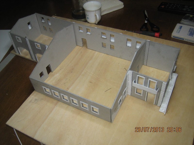

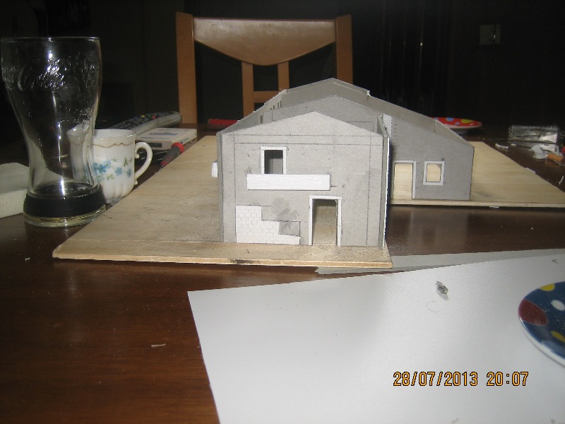

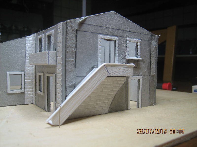

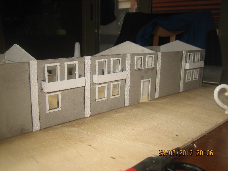

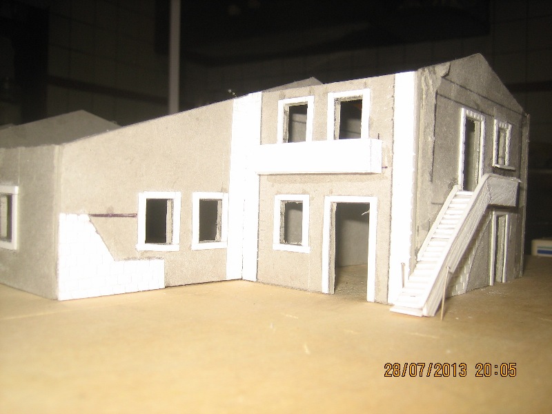

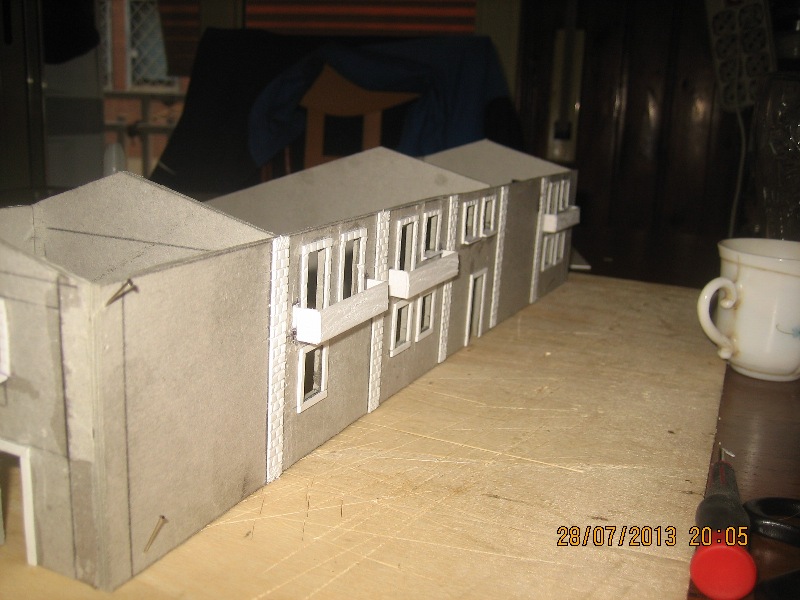

Sperando di fare cosa gradita,sto realizzando per un grande amico del forum,un complesso di cascine denominato CONSORZIO CASCINALE SILVANA.Il nome scelto,quello di mia mamma scomparsa da 5 anni,è dovuto dal semplice fatto che era una grande amante di queste costruzioni,
la mia realizzazione è totalmente dedicata a lei.Naturalmente all'amico ho detto che se vuole,puo benissimo cambiare il nome.La struttura di questo consorzio cascinale,è composto da quattro elementi,il primo quello che vedete è la parte centrale del consorzio cascinale,seguiranno altri tre parti
a completare il tutto.Ecco a voi le immagini del primo edificio ancora in fase di costruzione.....Ciao Gianfranco

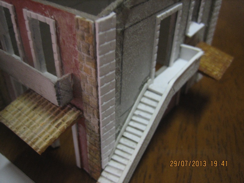

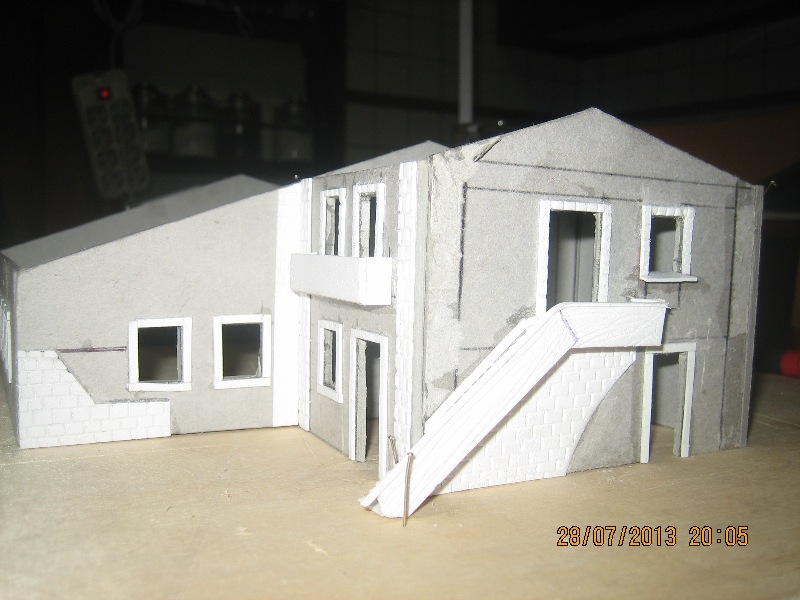

Ciao Edo,ti ringrazio per i complimenti,per quanto concerne le foto purtroppo non ne ho, ho trovato sul web,una immagine l'ho scaricata e ho elaborato il progetto,uguale per gli atri tre elementi,che andranno a completare il consorzio cascinale Silvana.Per il materiale sto utilizzando del semplice cartonlegno e forex da 1,e 3 mm.Con il cartonlegno ho realizzato,tutte le parti dell'edificio,una cosa il cartonlegno in questo caso è da 4 mm,con il forex da 1mm ho realizzato i vari plinti di mattoni essendo una cascina tutte le parti esterne le sto realizzando con mattono incisi sul forex stesso,tutte le varie pareti avranno,un distacco sempre con il forex da 1mm con i classici mattoni,creando quel che si nota su una parete dove o si stacca l'intonaco, oppure dove si sta effettuando,una buona ristrutturazione,alle pareti,fino ad arrivare alla copertura del muro eseguito con mattoni...Non so se mi sono spiegato,ma guardando le foto sicuramente avrai capito.......okkei .Ciao Gianfranco

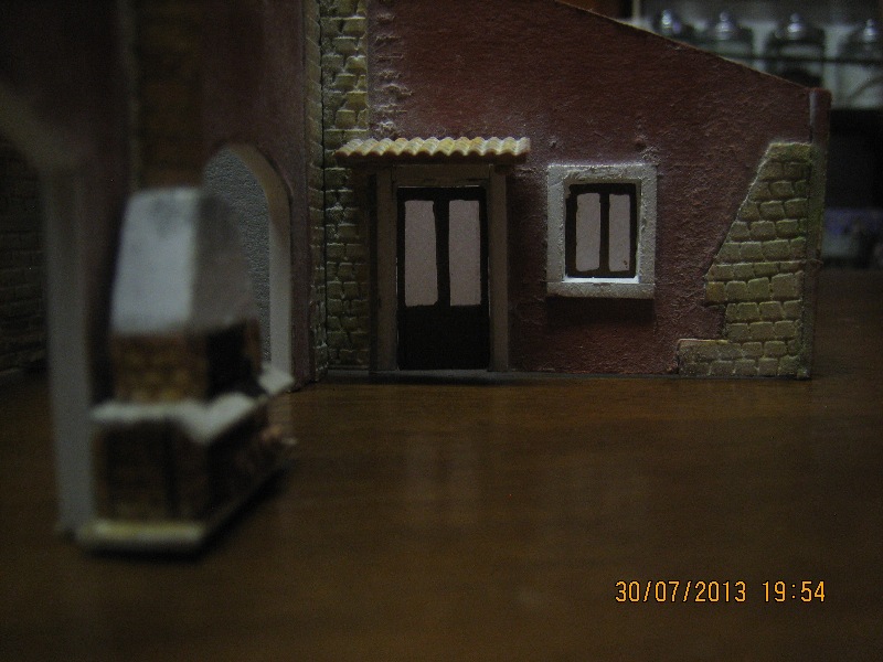

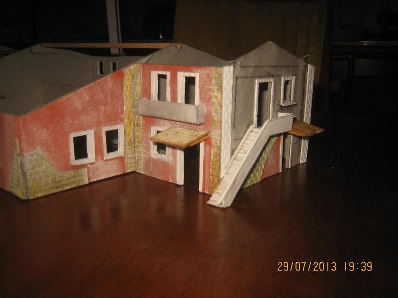

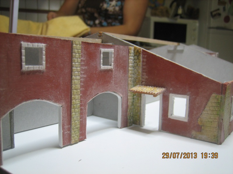

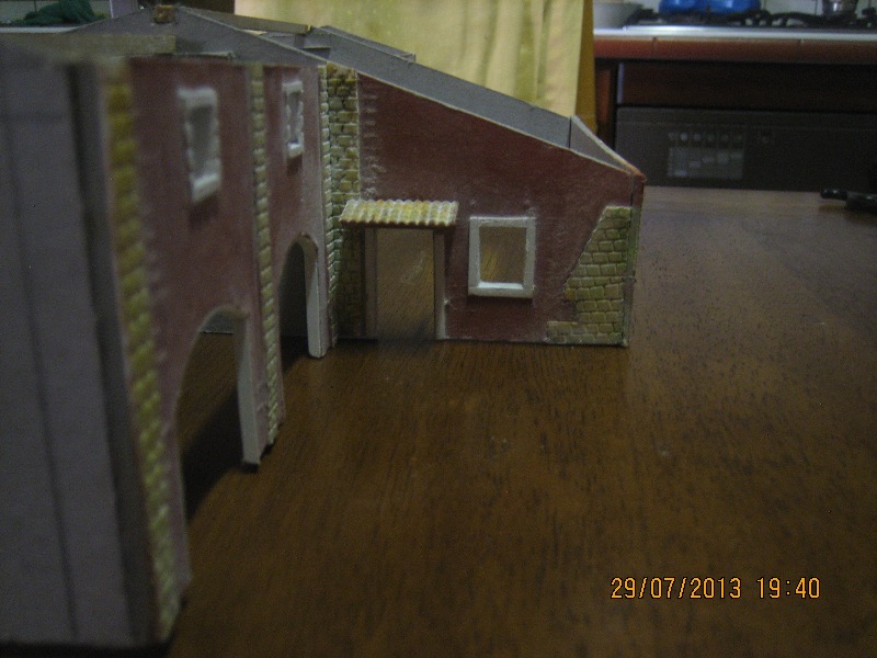

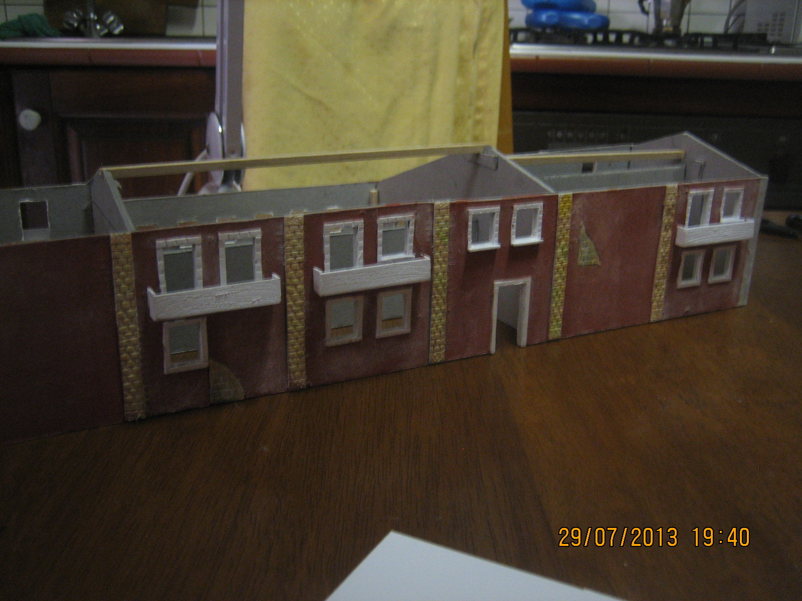

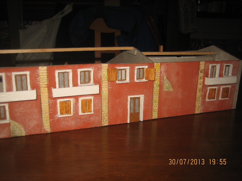

Nuovi aggiornamenti sul consorzio cascinale Silvana.Oggi è iniziata la fase di assemblaggio,poi è stata data una mano di rosso mattone,colorazione dei mattoni,sono state eseguite anche le prime coperture dei primi ingressi.Ecco a voi le immagini.ciaoooooooooo

Bravissimo, mi piace molto come hai invecchiato l'edificio. :cool:

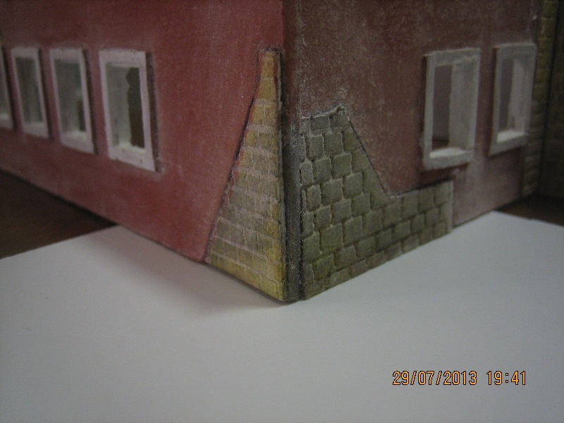

scusa non ho capito come hai inserito le parti in forex in mattoni, tipo quella angolare.
ha tagliato il cartonlegno a misura ed hai inserito la parte in forex che imita i mattoni?

#16 Messaggio da Gianfranco »
Buongiorno a tutti e grazie dei complimenti,rispondendo all'amico Alessio si,ho prima eseguito con il forex i mattoni,poi con la forma desiderata ho appoggiato lo stesso sul cartonlegno eseguendo la forma che poi con il cutter,ci vado ha lavorare asportando tutto il necessario per inserire la forma dei mattoni impressa sul forex quello che vedi è il risultato.Una cosa la piccola lastrina di forex deve essere,leggermente piu bassa del cartonlegno,cosi si avrà quel colpo d'occhio della classica caduta dell'intonaco.Ciaooooo

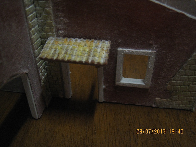

Ciao gente,ecco nuovi aggiornamenti.
Oggi si è fatto un buon forno,per sfornare del buon pane e altre delizie,sono state messe le prime persiane in legno,ed è stata ristrutturata quella che era la vecchia stalla.Seguiranno altri aggiornamenti,di questa meravigliosa costruzione,che come detto poco tempo fa la dedico a mia Madre,amante di queste tipologie di abitazioni sia montane che collinare.A voi le immagini..ciao............Gianfranco
