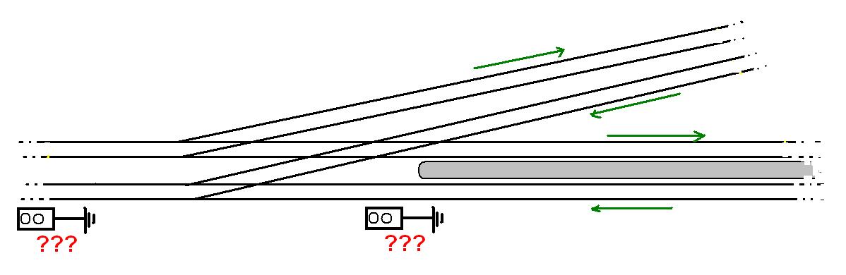

Salve a tutti, amici.
Avrei bisogno della vostra consulenza circa il posizionamento di alcuni segnali di stazione.
La situazione, come da disegno, è la seguente: Una linea (principale) a doppio binario, servita da marciapiede in mezzo (vi spiegherò in un secondo momento il perché l’abbia messo in quella posizione e non all’esterno del binario). Un raccordo per entrata / uscita treni da / per altra linea.
Ebbene: Come e quali segnali posizionare affinché:
a) Un convoglio in arrivo da Est trovi un “Via impedita” nel caso da Nordest un altro treno si stia immettendo sulla linea principale.
b) Un convoglio passeggeri in arrivo da Est possa (oltrepassando il primo segnale) arrestarsi più avanti per espletare salita / discesa viaggiatori. Certo: potrei far comunque arrestare i treni al primo segnale, ma (per ragioni di spazio) il marciapiede è corto, e in corrispondenza del marciapiede resterebbero solo la loco e una carrozza. Per maggior realismo avrei piacere che il convoglio si fermasse un po’ più a Ovest (in fondo, mi è già capitato di vedere al vero carrozze che si attestano oltre i marciapiedi costringendo i viaggiatori ad acrobazie di discesa – è successo anche a me!).
Cosa suggerite per ottenere un segnalamento il più possibile realistico?
Grazie mille.

i due segnali così posizionati non hanno una corrispondenza nella segnalazione reale. Anche nel caso che il segnale ad ovest fosse asservito al semplice avviso, sarebbe comunque accorpato al precedente. Nella realtà, poi, treni che stazionano normalmente sui deviatoi non esistono.
Se il problema è lo spazio, puoi attestare il segnale dopo il deviatoio, e comunque più realistico del doppio segnale

@Mauro: Grazie per la segnalazione. Quel sito l'avevo già consultato, ma il mio caso è piuttosto particolare e non vi ho trovato nessuna corrispondenza.
@mio Omonimo: Hai ragione. Sospettavo quanto mi hai fatto notare. Credo che seguirò il tuo consiglio di tenere solo il segnale dopo il deviatoio. In fondo, girando in DCC, i segnali sono quasi solo estetici. Speriamo che a nessuno dei miei eventuali visitatori venga voglia di trovare il pelo nell'uovo :grin:
Grazie a tutti (il topic è comunque aperto che chiunque voglia aggiungere qualcosa)

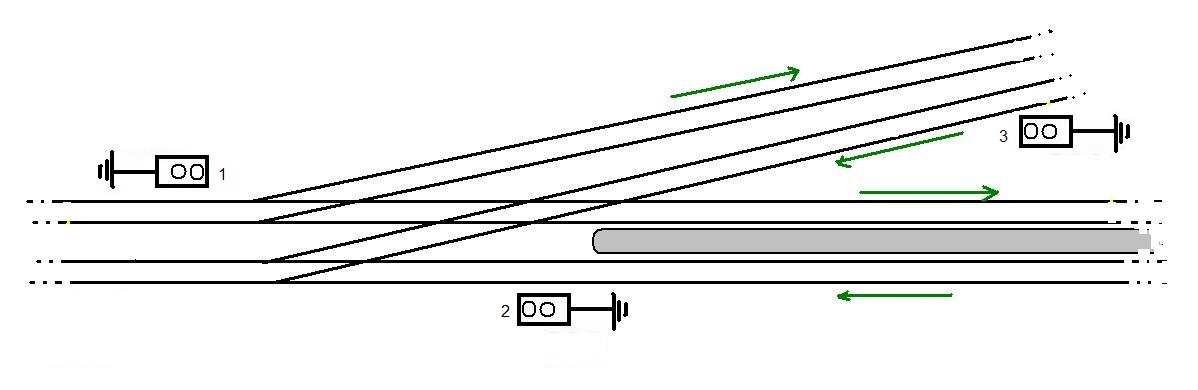

Tutto corretto quello che è stato detto da Giulio Barberini, mi permetto solo di completare lo schema agiungendo due segnali:
1 - protezione di stazione proveniendo da ovest;
2 - partenza da est;
3 - partenza da nord est.
L'1 sarà a via libera quando non vi sono treni in banchina e quando il 3 è a via impedita.
Il 2 sarà a via libera quando il 3 è a via impedita.
Infine il 3 sarà a via libera quando l'1 e il 2 sono a via impedita.

Grazie, Edgardo! Chi, meglio di te, poteva impostare il segnalamento?

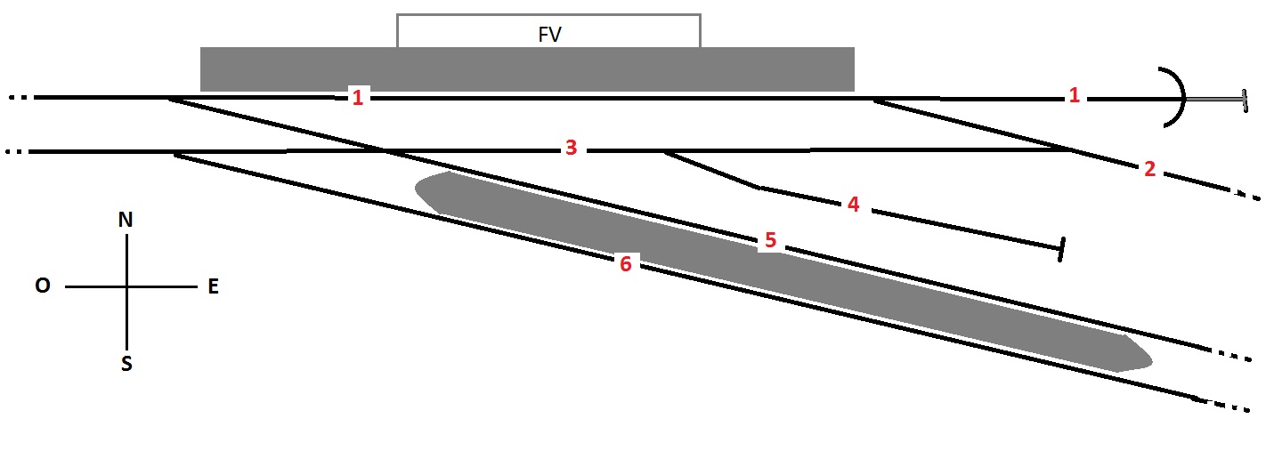

Riprendo il thread, ricordando che è per esigenze di spazio che ho creato delle situazioni poco realistiche (vedi marciapiede in mezzo a binari in linea a doppio binario, oppure treno che si ferma su deviatoi o incroci ecc.).
Si chiuda un occhio (io ne ho chiusi due!) su questo aspetto e si consideri che desideravo fortemente ricreare alcune situazioni che mi hanno costretto a tali compromessi.
Il disegno allegato illustra la posa definitiva (solo schematica, non fedele alle curvature).
Quindi ora chiedo il Vs. aiuto per il segnalamento (in particolare quello di Edgardo, se possibile, sebbene suggerimenti da chiunque siano ben accetti).
Qualche indicazione me l'avevate già fornita con i post precedenti, ma questo è il piano definitivo, con binari già posati.
Scenario generale immaginario (località “Pontoglio”):
La ferrovia originaria prevedeva solo il binario adiacente al FV (all’epoca tronco, senza continuazione verso Ovest), oltre alla diramazione (binario 2). In seguito all’espansione socio-economica della zona la località è stata raggiunta anche da una linea a doppio binario, la quale si è raccordata con la linea originaria come da disegno. Ovviamente, la morfologia locale e le infrastrutture esistenti hanno costretto il progetto a soluzioni un po’ particolari, come ad esempio il sottopassaggio che collega la banchina del FV a quella presente in mezzo ai binari della linea doppia (sebbene la posizione di tale banchina ricordi molto certe stazioni sulla Genova – Ventimiglia, sacrificate tra montagna e mare).
Legenda e descrizione movimenti convogli:
79,41 KB
Binario 1: Su questo binario transitano i treni da Ovest per il binario 2 (e solo eccezionalmente dal binario 2 per il binario 1, direzione Ovest).
Sempre su questo binario, fa la spola un’automotrice tra il tronchino (nascosto in galleria) e la stazione. L’automotrice non prosegue mai verso Ovest (la galleria serve per simulare un’ipotetica altra destinazione).
Binario 2: Raccordo da/per altra destinazione. I treni vi transitano in entrambe le direzioni. Se diretti a Ovest, transitano dal binario 3 per poter proseguire su binario legale della linea a doppio binario. Su questo binario transitano ormai solo convogli merci.
Binario 3: Binario esclusivamente di servizio, per transito dal binario 2 verso Ovest.
Binario 4: Tronchino di piccola impresa di spedizioni.
Binario 5: Transito per treni provenienti da Ovest. Si effettua servizio viaggiatori.
Binario 6: Transito per treni provenienti da Est. Si effettua servizio viaggiatori.
Nota: L’incrocio presente è una intersezione semplice (no scambio-incrocio semplice, né doppio inglese).
Grazie per i vostri consigli.

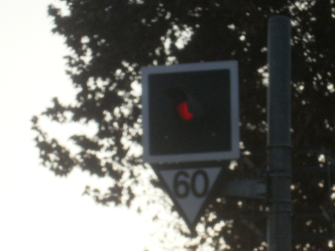

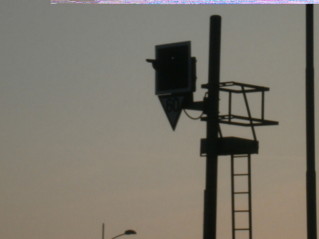

Non ho capito l'epoca di ambientazione... però sappi che, a metà anni '90- inizio anni "2000" è stata soppressa la segnalazione di partenza su binario illegale. Quindi non è più in uso (tranne qualche sporadico esempio ancora attivo) il segnale di partenza a vela quadra. Qualcuno dirà (come successe in un altro forum) che non è mai esistito se non teoricamente... Questa ne è la prova:
474,28 KB
441,25 KB
Segnale a tutt'oggi presente sulla linea Parma-Suzzara (ferrovia di don Camillo).
Ma, mantenendo standard di segnalazione, tale segnale è stato sostituito dal classico segnale di partenza a vela tonda, con triangolo di limite, anche quando vi è una deviazione di linea (ex luce gialla-verde).
Riassumendo, per epoca V-VI il segnale di "fermata-partenza" è dato solo dalla vela bicolore tonda "Verde-Rosso".
Spero di esserti stato utile. nel caso tiu abbia dubbi... Sono qua. :grin:

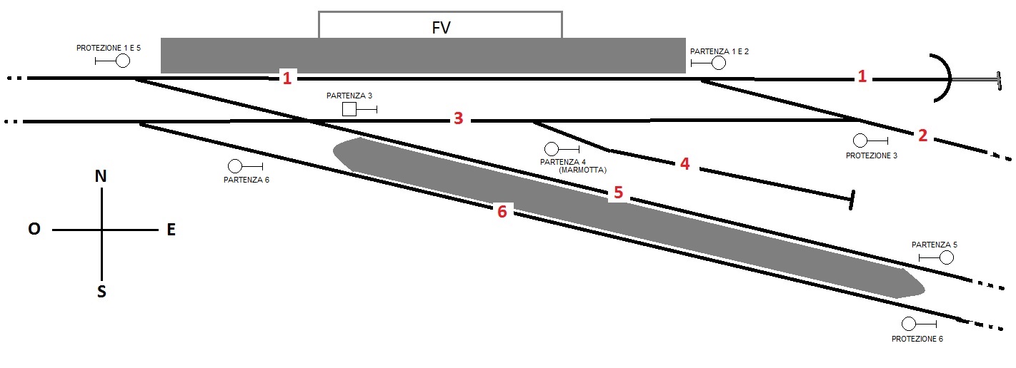

Ciao Giulio, ti avevo annunciato qualcosa in mp e ho provato a mettere giù uno schemino seguendo la logica molto semplice di protezioni e partenze:
Disposizione segnali:
94,74 KB
Partenza 4 è un instradamento che parte dal tronchino 4, quindi un segnale basso e termina in partenza 3 (alto) che è a vela quadra, in quanto posizionato a destra dei binari.
Tutti gli altri (alti) sono a sinistra con vela tonda e gestiscono protezioni e partenze dei convogli.
Il binario 2 che viene da est è banalizzato fino al deviatoio (protezione 3), in quanto da quel punto un treno potrà andare solo sul binario 3.
Dal tronchino del binario 4, i treni possono solo uscire. L'ideale sarebbe sostituire l'incrocio con un deviatoio inglese per permettere ai treni provenienti dal binario 1 di instradarsi in T4.
In questo caso, protezione 1 e 5 verso est dovrebbe avere anche un segnale basso concomitante a quello alto.
Francamente in modellismo i segnali concomitanti non li ho mai visti e qui possono anche essere omessi, però sarebbe interessante studiarci su.
