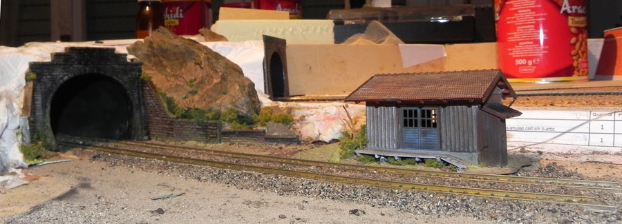

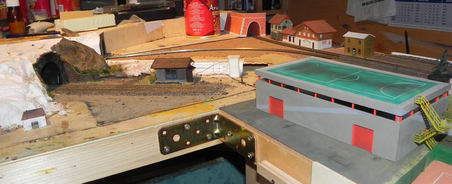

In attesa delle lastrine per Carnate, mi "divido" tra la nuova versione della 424 e il plastico in N di Rivarolo.
Riguardo a quest'ultimo, mentre i moduli del tracciato riproducono la realtà fedelmente, anche nei dettagli, i due moduli con gli anelli di ritorno sono di fantasia.
Nella parte in basso di uno dei due ho messo due tronchini che escono da una galleria non collegata all'impianto (praticamente un piccolo diorama).
Ho utilizzato un vecchio magazzinetto in plastica della Pola e l'ho adattato alla circostanza.
Per la prima volta ho anche provato a fare un po’ di vegetazione: cespugli e vorrei mettere qualche alberello basso.
Però, oltre che non essere molto capace, mi sono accorto che ho solo un tipo di foliage e quindi, anche cercando di arrangiarmi viene fuori un ciofeca.

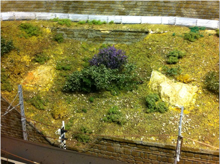

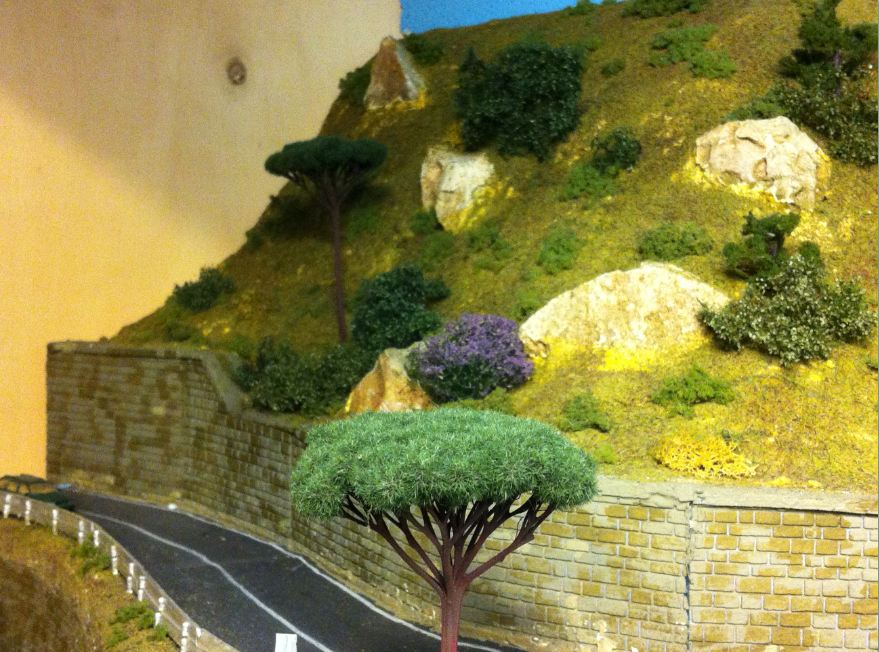

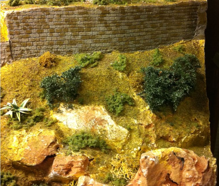

Ciao Giuseppe, per il mio plastico ho usato i prodotti di Shilouette Mininatur, in catalogo hanno anche tanti tipi di cespugli. Io per riprodurre cespugli selvatici ho usato i Filigranbüsche sono l'articolo 200-12 (estivi). Poi ci sono i rododendri (quelli viola) che sono disponibili in diversi colori e vanno bene anche come cespugli non necessariamente della specie rododendro. Comunque nell'assortimento di questa azienda tedesca potrai trovare tanti bei prodotti. Per il sito su cui comprare i prodotti Shilouette http://www.albertocollo.com/
se non trovi tutto, scrivi una mail al negozio, il titolare è una persona disponibile e credo sia possibile l'invio del catalogo completo shilouette. Oltre a questa marca anche lineasecondaria, che ti ha consigliato Carlo, ha degli ottimi prodotti ( i pini marittimi sono di Lineasecondaria )
Rododendro (viola) e arbusto estivo (200-12)
181 KB
Arbusti estivi (200-12)
141,31 KB
Altre foto migliori le puoi vedere nella fotostoria, comunque tutta la vegetazione bassa è Shilouette.
129,07 KB

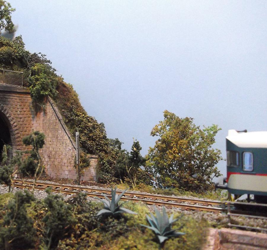

Vedi anche qui, avevo spiegato qualcosa sulla realizzazione della vegetazione,ci sono foto migliori degli arbusti di cui ti parlavo
http://www.scalatt.it/bottega%20plastic ... ligure.htm

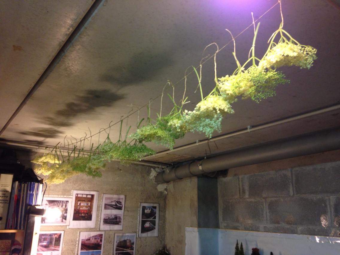

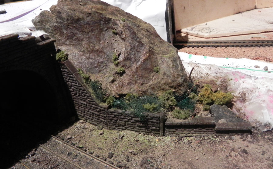

Io qualche cespuglio lo realizzo anche utilizzando quei fiori dei cespugli infestanti,che si trovano in questo periodo in gran quantità , a bordi dei campi
Li appendo a testa in giù per farli seccare
94,86 KB
Una volta seccati, questo è il risultato finale
171,18 KB
Chiaramente si possono tingere, oppure come per la teloxis, decorare con fogliame artificiale.
129,06 KB

Fulvio Zanda ha scritto:
...Li appendo a testa in giù per farli seccare...
Ma poi li tratti con qualcosa onde evitare che con il tempo si deteriorino?
Fulvio Zanda
Messaggi: 1347
Nome: Fulvio
Città: Morengo
Re: come realizzare cespugli
#14 Messaggio da Fulvio Zanda »
Quelli nelle foto che ho sul plastico , hanno ormai 6 anni e sono ancora intatti, e non sono stati trattati .
La miglior cosa comunque , come per la teloxis e' di trattarli con una bella spruzzata di lacca.
Possibilmente la più scadente che c' e ' in commercio ( quella dei cinesi ) in modo che sia bella appiccicosa .

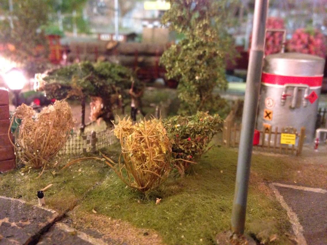

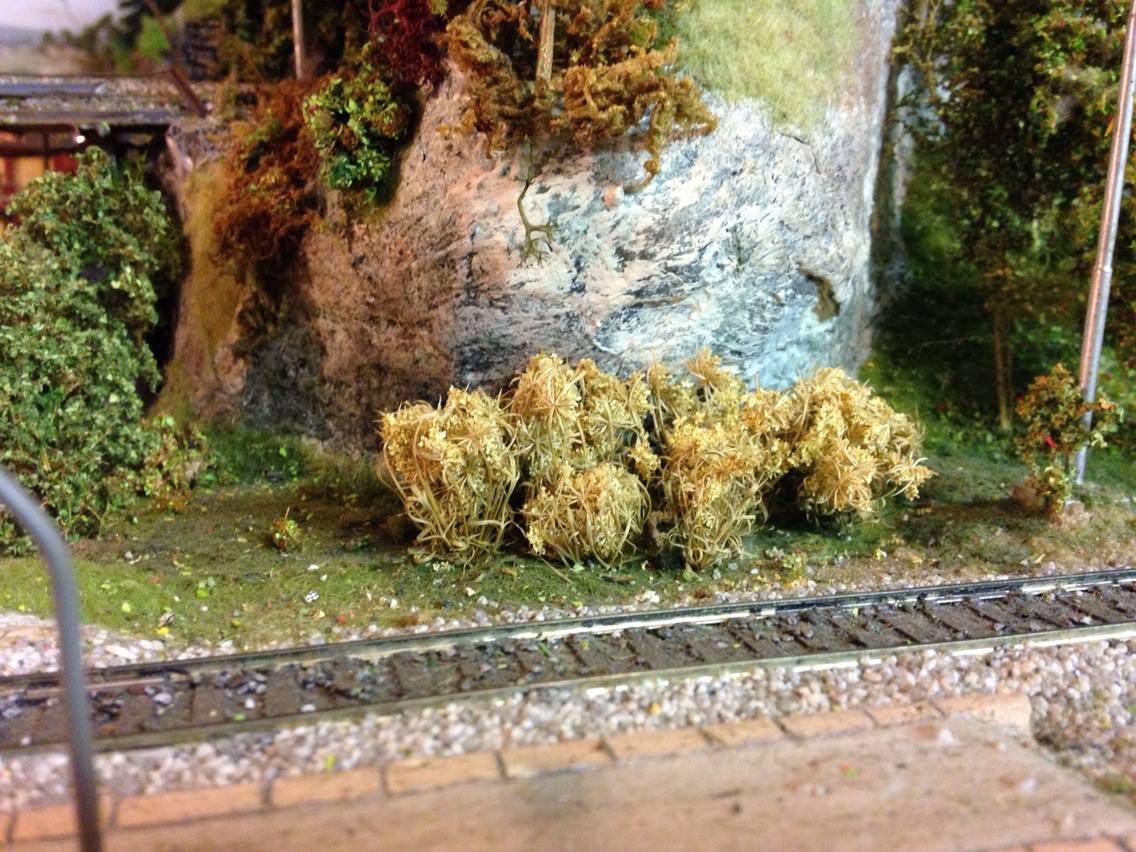

Ciao Giuseppe!
Grazie per avermi inserito tra quelli che secondo te sono bravi con la vegetazione. Naturalmente gli altri nomi da te citati, sono molto più bravi di me,quindi io cercherò di darti il mio umile contributo :smile:
Allora, per quanto riguarda i consigli commerciali che gli altri amici ti hanno già dato, non ho nulla da aggiungere. Sono tutti ottimi consigli.
Io per i miei lavori, ho sempre usato il dacron e la teloxis aristata.
A volte utilizzo anche fiori secchi in vendita dai fiorai oppure al brico.
Per mia esperienza (sono errori che ho fatto anche io) è meglio evitare l'uso di spugna triturata e colorata (anche commerciale).
E' meglio usare prodotti che riproducano tante piccole foglioline da cospargere su dacron o teloxis.
Il dacron altro non è che un materiale che si usa per l'imbottitura dei cuscini ed è in vendita nelle mercerie per pochi euro. Ha un colore bianco ed è simile al cotone.Però se lo bagni non si inzuppa. E' un prodotto che viene usato anche dai produttori di vegetazione modellistica.
Per verniciare il dacron, puoi usare due metodi. Il primo, il più semplice, mediante colore in bomboletta spray. Il secondo mediante pigmenti liquidi colorati.Metti dell'acqua calda in una bacinella,insieme al pigmento colorato liquido e del sale grosso come fissativo. Immergi il dacron lasciandolo a mollo per qualche minuto.Dopodichè lo strizzi con le mani (usa i guanti) e lo lasci asciugare. Quando è asciutto ne "strappi" un pezzettino dandogli la forma di cespuglio.Se ci sono troppi filamenti, li puoi eliminare passandoci sopra e velocemente la fiamma di un'accendino oppure avvicinandoci un vecchio saldatore a stilo. A questo punto, se sarai soddisfatto della forma ottenuta,potrai spruzzare il dacron con lacca per capelli oppure fissativo trasparente spray. Prima che il tutto si asciughi cospargi il cespuglio con tante piccole foglioline (commerciali). La tonalità del verde la potrai variare e sfumare ad aerografo.Un consiglio che ti do è di sfibrare molto il dacron in modo da renderlo poroso.
Per quanto concerne la teloxis aristata,il procedimento è lo stesso.Ci spruzzi sopra la lacca o il fissativo e cospargi con foglioline (eventuale ritocco ad aerografo).
Se vuoi infoltire la teloxis puoi usare pochissimo dacron messo sui rametti.
155,41 KB
