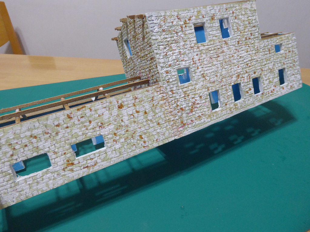

#1 Messaggio da Andrew245 »

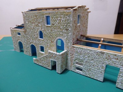

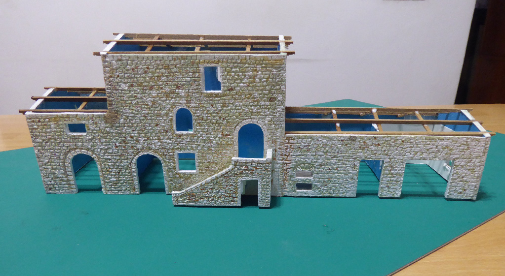

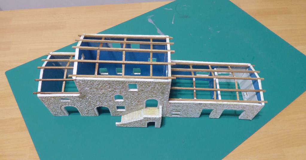

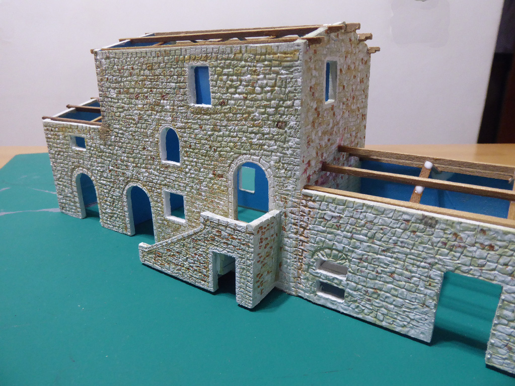

E' in lavorazione questo casale rustico per l'Amico Egidio ; come base mi sono documentato su alcune foto al vero , anche se l'ho rivisitato esteticamente e un po dimensionalmente in altezza in quanto si presenterebbe abbastanza diverso ed inoltre sarebbe molto più laboriosa in fatto di tonalità ; avete visto la mia tecnica che ho presentato precedentemente sul ropic apposito " Muri su forex " della quale però ho cambiato tipo di lavorazione e migliorato tramite gli incisori a vibrazione, rispetto quella presentata che voleva essere solo di esempio possibile ; come vedete le ho eseguito tonalità leggere varie volendo mantenere un buon aspetto a pietra ; come al solito preferisco realizzare un po di sottotetto con travature, stavolta solo molto parziale, è una mia preferenza personale, nessuno in genere lo fa, a me piace pensare che esista qualcosa sotto il tetto ; questa intanto è la prima parte, vedrete in seguito il suo totale cambiamento ! :D

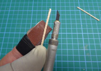

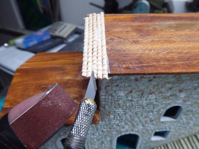

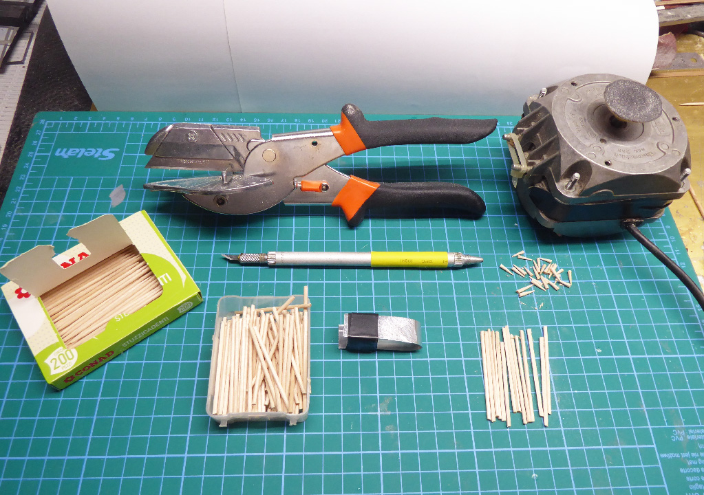

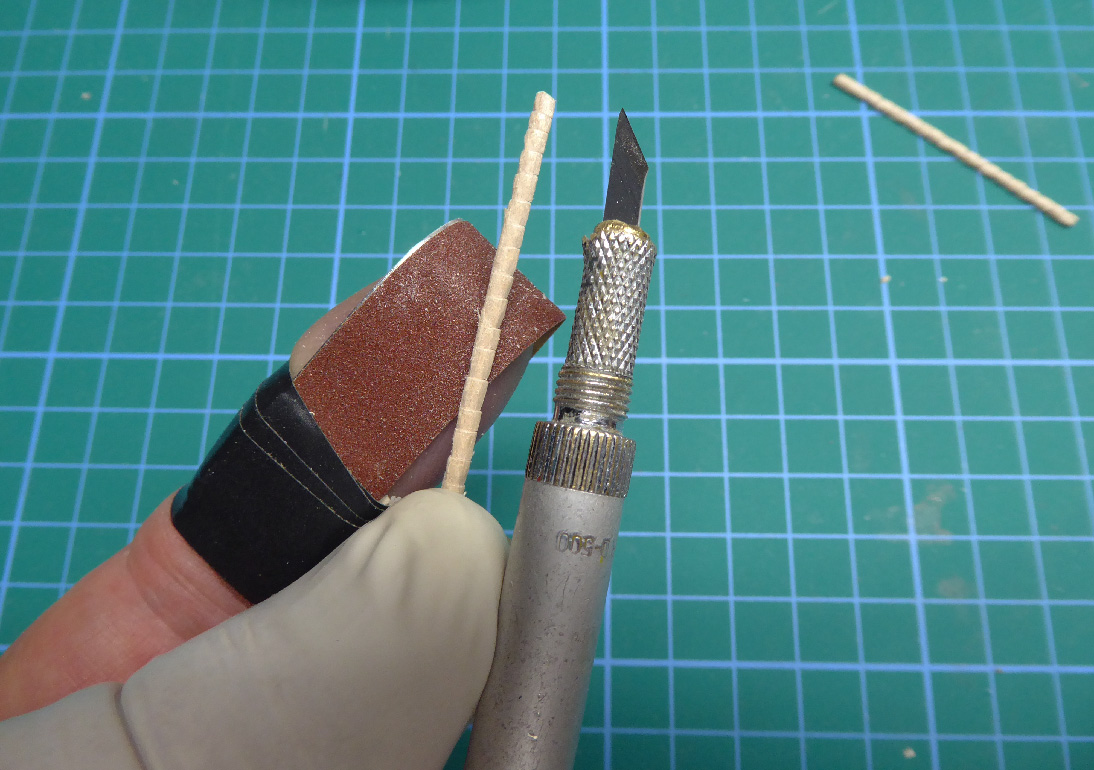

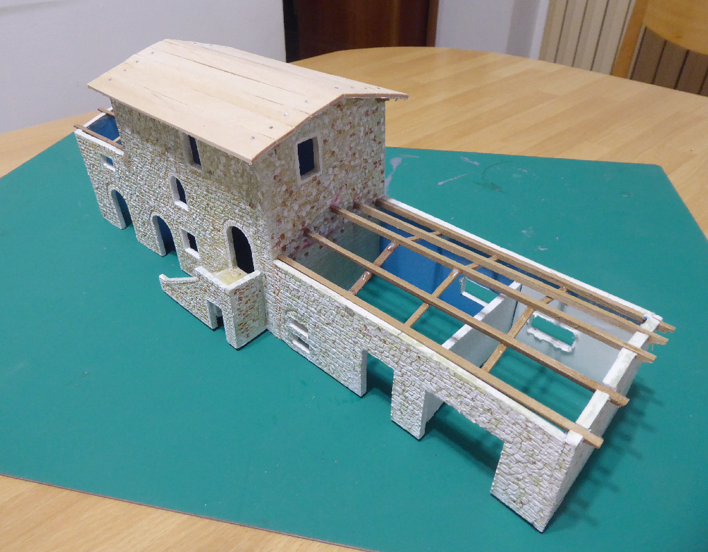

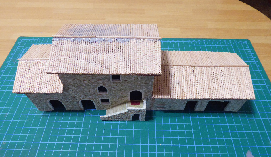

E si continua... dopo aver eseguito la copertura del tetto a listelli , è arrivato il momento più laborioso per i tetti con il classico mio metodo degli stuzzicadenti e forse ne sarete anche stufi di sentirne parlare !! :D Del resto alternative migliori non ne conosco dato che mi rifiuto assolutamente di impiegare prodotti industriali, oltre laser che possiedo e stampa 3d, della quale avrei anche dei files STL che un mio amico mi ha realizzato, ma bisogna perfezionarli, il risultato è ottimo ma presenta alcuni inconvenienti pratici ; quindi ancora una volta..manina e.. santa pazienza. !! E' prevista stavolta una incisione di oltre 450 pezzi !! [104] Sarò anche masochista , ma sono fatto così , irriducibile, mi piace soffrire sul pezzo !! [246] [246]
Nelle foto vedete , la cesoia manuale che ho presentato, strautile, il mio superlativo e fedele compagno di tante battagle bisturi, NT Cutter e di 30 anni fa, migliore di questo assolutamente non esiste e soltanto con questo è possibile eseguire questa complessa operazione, come in un topic che molti anni fa , feci qui appositamente, e del quale me ne sono procurato un altro di riserva..è di produzione giapponese, con gli altri taglierini è assolutamente impossibile oltre che pericoloso ! Devo infatti munirmi di un ditale che mi autocostruisco in lamierino per non ferirmi il pollice che vedete nella foto e che poi ricopro di carta vetrata per trattenere e cona miglior aderenza e ruotare tra pollice ed indice lo stuzzicadenti ! Vedete anche che per spianare a metà gli stuzzicadenti, uso un motorino munito di disco abrasivo una volta tagliate le punte . Più o meno serviranno dieci giorni per completare i tetti...la cosa che temo di più sarà il caldo che sta arrivando e che come ben sapete, è la stagione peggiore per il modellismo ! Seguiranno le travature sotto i tetti frontali e le travature di sostegno caratteristiche in legno per le finestre che ancora sono assenti . Il prossimo step quindi lo vedrete con i tetti completati !! :D

#12 Messaggio da Egidio »
Hai spiegato per filo e per segno questa tecnica che hai fatto tua gia' da molti anni e che e' stata, come hai detto gia' tu, commentata da un tuo precedente topic. Che dire
si e' vero che non esistono altre tecniche a parte quella che ho adottato io. Mi riferisco all' uso del cartoncino ondulato, con pieghe molto piccole. Di cartoncino ondulato
ne esistono di diverse grandezze. Io preferisco scegliere quello giusto prima di procedere a tagliarlo a striscette lunghe quanto la larghezza della falda del sottotetto.
Le varie striscette vengono poi incollate una su l' altra a spazi regolari in maniera da formare le varie fila di tegole. In alternativa si possono preparare delle striscette di
normale cartoncino tagliuzzandole in maniera regolare o meno lungo il bordo stretto. Incollando poi le varie strisce si ottengono, in alternativa a prima (tegole a coppi),
l' altra versione delle tegole chiamate marsigliesi. Comunque e' pur vero che, chi vuole come te evitare prodotti commerciali che sono purtroppo tutti uguali e non irregolari,
bisogna in alternativa a lavorare di mano di fino e da certosino. La tua bravura e' davvero insuperabile !! [264] Saluti. Egidio. [51]

#13 Messaggio da Andrew245 »
Grazie Egidio ; voglio sottolineare però che non si deve interpretare assolutamente mai come un mio virtuosismo questa tecnica , è soltanto una mia condizione di preferenza della quale sono ormai abituato da tantissimi anni, e comunque trovo giustissimo la tua tecnica più semplice e pratica perchè io la penso come singolo lavoro di un soggetto, ma se disponessi di un plastico le cose si farebbero oltremodo eterne , quindi anche volendo per chi volesse impararla , non la consiglierei proprio, impiegherebbe una vita nel completamento di uno scenario !! :D [104]

#14 Messaggio da Egidio »
Andrew245 ha scritto: venerdì 7 giugno 2024, 13:23 Grazie Egidio ; voglio sottolineare però che non si deve interpretare assolutamente mai come un mio virtuosismo questa tecnica , è soltanto una mia condizione di preferenza della quale sono ormai abituato da tantissimi anni, e comunque trovo giustissimo la tua tecnica più semplice e pratica perchè io la penso come singolo lavoro di un soggetto, ma se disponessi di un plastico le cose si farebbero oltremodo eterne , quindi anche volendo per chi volesse impararla , non la consiglierei proprio, impiegherebbe una vita nel completamento di uno scenario !! :D [104]
Si certamente si era capito, perlomeno io ho ben presente questo tuo concetto. E' chiaro sottolineare anche la variabile tempo per chi e' in fase di costruzione di un plastico come hai ben spiegato tu. [264]

#15 Messaggio da Andrew245 »

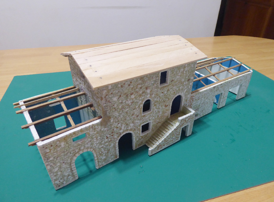

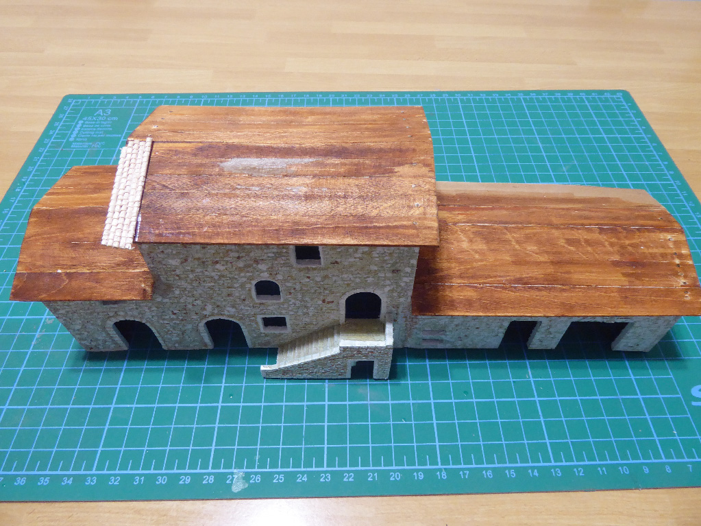

Aggiornamento : ed anche questo è stato fatto ; ho inciso esattamente 290 pezzi, quindi tetti completati ! La prossima volta li vedremo con i suoi colori, poi inizierò a realizzare le porte e finestre . [104]
