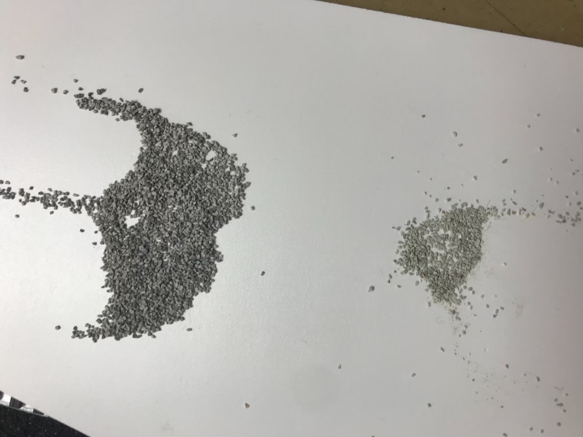

Ecco qualche immagine, sto facendo delle prove con l'acqua
Matteo

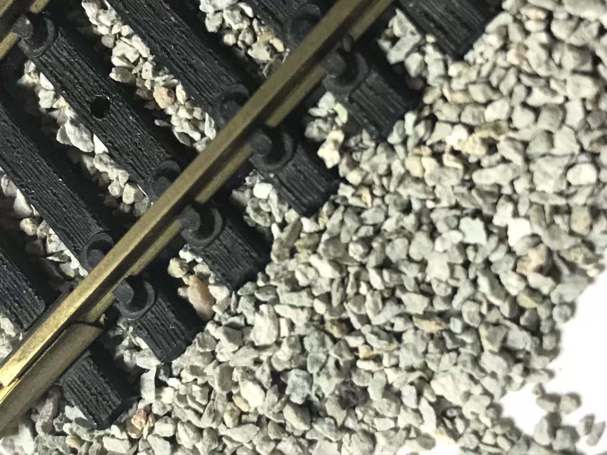

#13 Messaggio da matteo94s »
Ecco un ingrandimento
Matteo
Re: Massicciata che spegne gli incendi?????
#14 Messaggio da liftman »
l'aspetto non è male!

#15 Messaggio da robiravasi62 »
Molto bella, mi pare. Dalle foto non capisco se quando è bagnata si gonfia.( E se si sgonfia una volta asciugata.)

#16 Messaggio da MrMassy86 »
Niente male d'avvero, dieri che come grandezza ci dovremmo essere :)
Anch'io non ho ben capito se tende a gonfiarsi una volta bagnata e poi tornare della giusta dimensione :|

Faccio un piccolo riassunto:
-Prelevato un campione ho provato a setacciarla per vedere se i grani avevano esattamente il diametro richiesto
- ho provato a baglarla con numerosa acqua e hp visto che tendeva un attimo a gonfiarsi(non molto bene)
- ho aspettatp un giorno che l'acqua evaporasse e hp visto che i grani ritornano nella forma originale (come mi aspettavo)
Quindi morale della favova va bene per esempio come ghaino e anche come massicciata ma bisogna tener presente che una volta bagnata bisogna aspettare1/2 giorni prima che si solidifichi. Come alternativa low cost la trovo veramente ottima. Spero di essere stato d'aiuto!
Matteo
