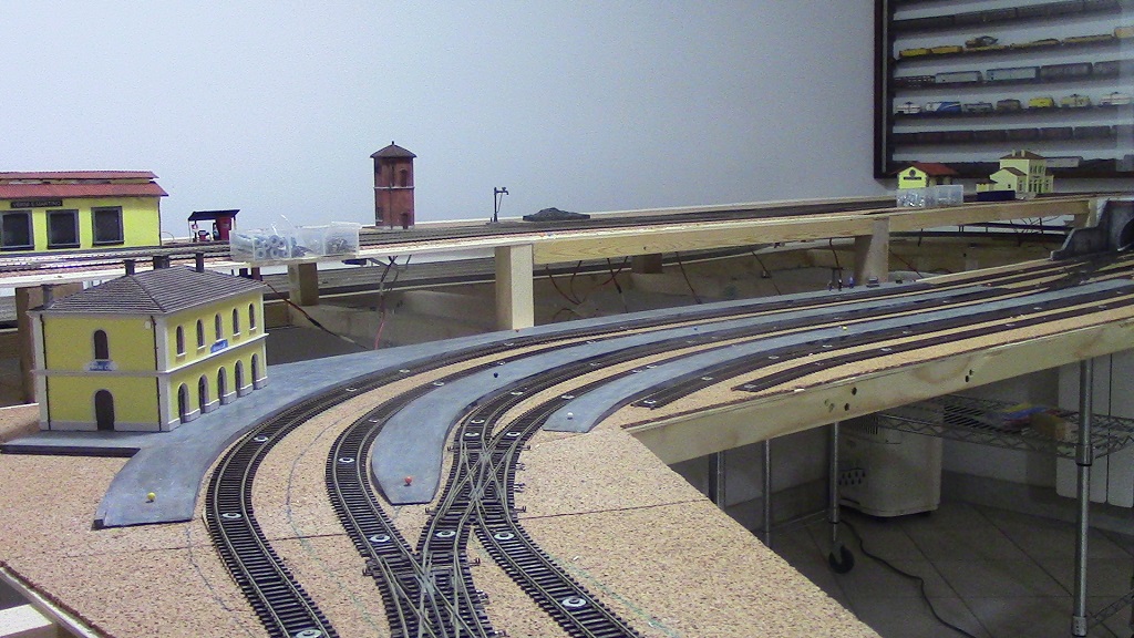

Ricde ha scritto:
Ragazzi oggi mi sono arrivati i binari Tillig per il nuovo diorama. Non li avevo mai preso, sono bruniti e mi piacciono molto. Il vostro consiglio e' stato ottimo ( come sempre ). Purtroppo ho sbagliato uno scambio ( 26,00 euro ) e non so se vale la pena rispedirlo e farmelo cambiare. Ho notato che le traversine si staccano ( cosa che potrebbe essere utile in caso di affogamento ) e poi ho notato che non sono presenti i fori per fissare i binari! #128563;#128563; ora vi chiedo: vanno forati con vite ( se si di che misura ) o vanno incollati?
Riccardo io i binari li ho fissati in posizione semplicemente con viti e rondelle, vedi foto sotto, poi una volta stesa ed asciutta la massicciata rimuovo le vite e rifinisco nel punto dove si trovava la vite, una volta asciutto il tutto è bello stabile senza bisogno di colla o chiodi [:I]

Ricde ha scritto:
Va beh continuerò la ricerca e proverò il realizzo poi vi farò sapere in modo che può servire ad altri.
Prendi un programma di disegno, lasci lo sfondo arancio e poi lo riempi di ovali bianchi a riprendere lo stesso motivo della recinzione, e poi lo stampi (o vai in un service) su carta trasparente. Tagli tante strisce ed hai la recinzione che ti piace.
Ciao Riccardo anche io sono di Roma,se hai bisogno di un contatto ravvicinato !
scherzo naturalmente
I tillig sono ottimi,tutto il mio plastico,nelle zone visibili è Tillig.
Se vuoi fissarli con dei chiodini puoi forare le traversine con una punta da 0,5-0,6 e poi fissarli con i chiodini Roco.
Personalmente ho usato questa tecnica,ma non sono molto soddisfatto,i Tillig avrai notato che sono molto flessibili soprattutto gli scambi,e in caso di errori togliere i chiodini non è semplice.
Meglio come ti ha consigliato Massy
