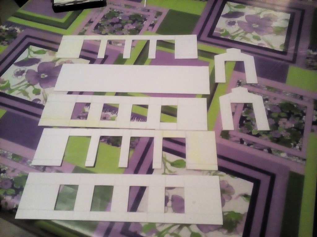

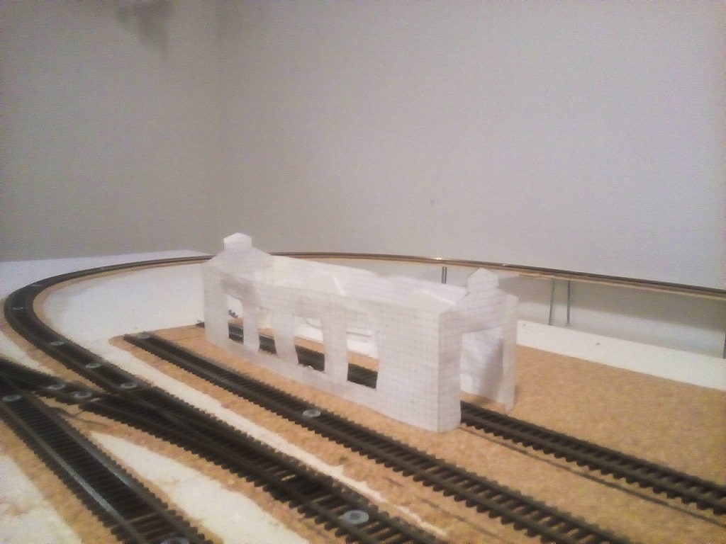

Sono partito con un rendering in 3d fatto di carta per valutare le misure e dimensioni complessive di massima per vedere se era ok :cool:
279,76 KB
Soddisfatto del risultato ho iniziato a riportare le misure sul Forex e fatti i primi tagli :grin:
302,05 KB

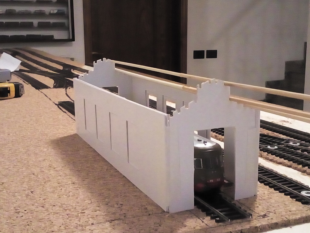

Altro passettino :wink:

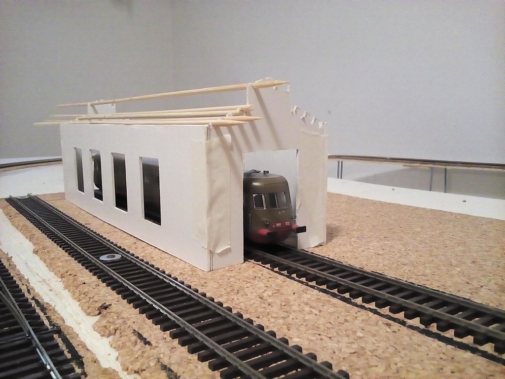

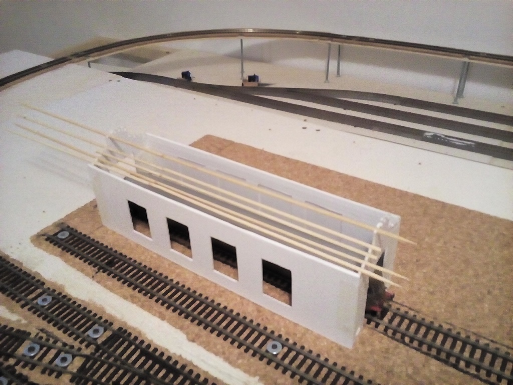

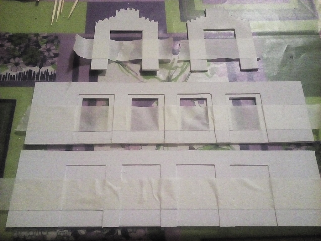

Ho incollato le parti che formano le pareti laterali e provato un assemblaggio posticcio per vedere se è tutto ok :cool:
Ho iniziato la realizzazione delle travi che formeranno il tetto, una è tagliata già a misura, le altre sono da scorciare, ne ho appoggiate qualcuna per vedere l'effetto [:I]
338,48 KB
324,13 KB
304,1 KB
Come sempre critiche e consigli sono ben accetti [:I]

Grazie Adolfo, si credo che per i travi portanti sia ok, per i laterali pensavo di tagliarlo a meta, devo provare ma dovrebbe andare bene :wink:
Spiedini nuovi tolti dalla confezione, presi prima dell'utilizzo :cool: :cool: :cool:

Per le travi prendi in considerazione anche i listelli navali,tagliare e squadrare gli spiedini non è semplice...

Grazie Fabio per l'ottimo consiglio :wink:
Prima comunque farò un tentativo con quello che ho in casa a costo zero, ovvero gli spiedini se non mi soddisfa allora so cosa cercare [:I]
Massimiliano
Re: La rimessa di Verni S.Martino - Scala HO
#13 Messaggio da dilan »
Bel lavoro! Da buon modellista navale, condivido il suggerimento di Fabio. Ci sono listelli quadrati di tutte le misure, senza doversi sbattere a squadrate quelli tondi :wink:
I listelli da modellismo navale non hanno costi eccessivi, poi nel tuo caso ne basteranno due o tre al massimo.
Giusta l'idea di utilizzare quanto più possibile quello che si ha a disposizione in casa, però considerato il poco tempo che ogni modellista ha a disposizione a volte conviene utilizzare prodotti ad hoc.
Messaggi: 15727
#14 Messaggio da MrMassy86 »
Ti ringrazio Antonio, come ho detto l'osservazione di Fabio è giustissima, infatti la tengo in seria considerazione, il fatto di voler provare prima con quello che ho in casa è dato dal fatto che negozi di modellismo navale in zona non ci sono, almeno da quello che so io, quindi dover comprare on-line solo per alcuni listelli credo che fra spese di trasporto e costo del materiale sia antieconomico, mi lascio questa scelta come ultima, magari do un'occhiata a i negozi fai da te della zona, ho visto che hanno dei listelli per modellismo ma non so se hanno lo spessore che mi occorrere, devo vedere magari trovo quello giusto e non mi danno nel doverle realizzare :wink: Massimiliano :cool:

Stamani ho fatto un giretto nei negozi fai da te e ho trovato i listelli che mi avevano consigliato Fabio e Antonio, li ho trovati di 2mmx2mm, credo vadano bene :wink:

Bene Massy con i listelli navali fai meno fatica e velocizzi il lavoro :wink:

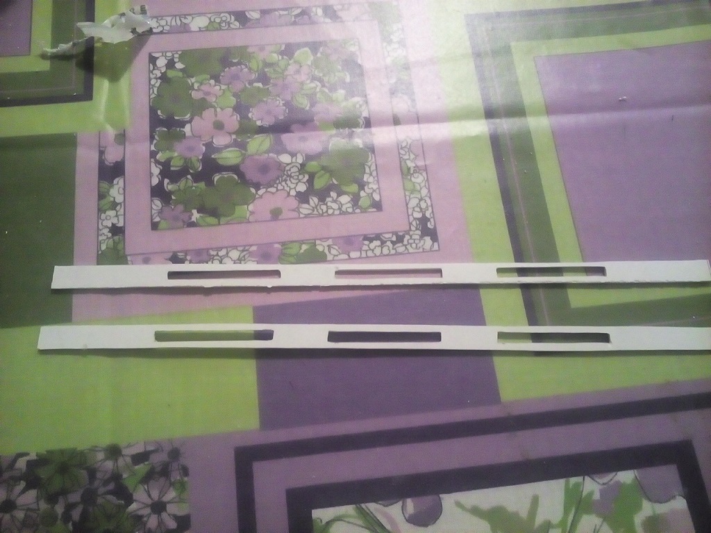

Oggi ho fatto un altro passettino, ho tagliato i due pezzi di Forex che serviranno per realizzare il lucernaio, con il prossimo aggiornamento posterò le foto anche di questi due particolari :wink:

Prima una foto dei due particolari realizzati precedentemente
293,48 KB

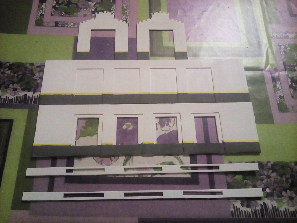

Oggi invece mi sono dedicato alla colorazione degli interni :wink:
Per prima cosa una grattata con carta fine al Forex in modo che il colore aggrappa meglio, poi una bella mano di bianco, una volta asciutto aiutandomi con righello e nastro carta ho tracciato lo zoccolo, ecco pronti pezzi per la seconda fase
300,82 KB
Ed ecco una volta asciutto il risultato finale, fra il grigio e il bianco non poteva mancare la linea gialla fatta sempre con l'aiuto del nastro :cool:
293,67 KB

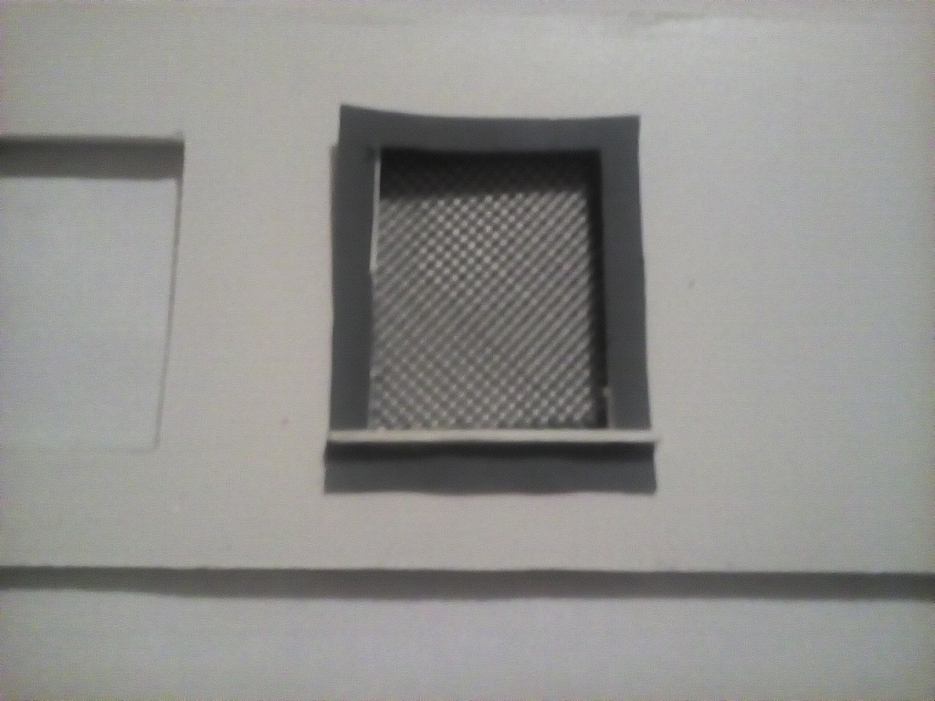

Poi in anteprima una prova di come vorrei realizzare i finestroni, che ne dite?
276,26 KB
Purtroppo la foto è un po' sfocata ma si dovrebbe capire bene [:I]
