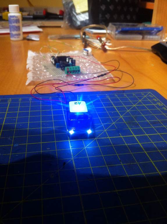

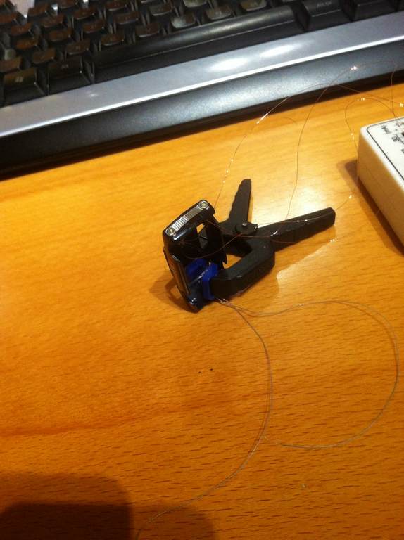

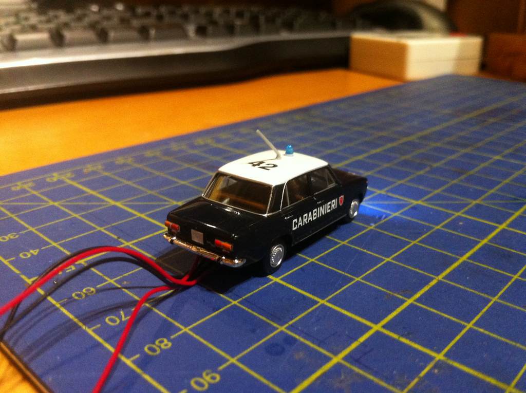

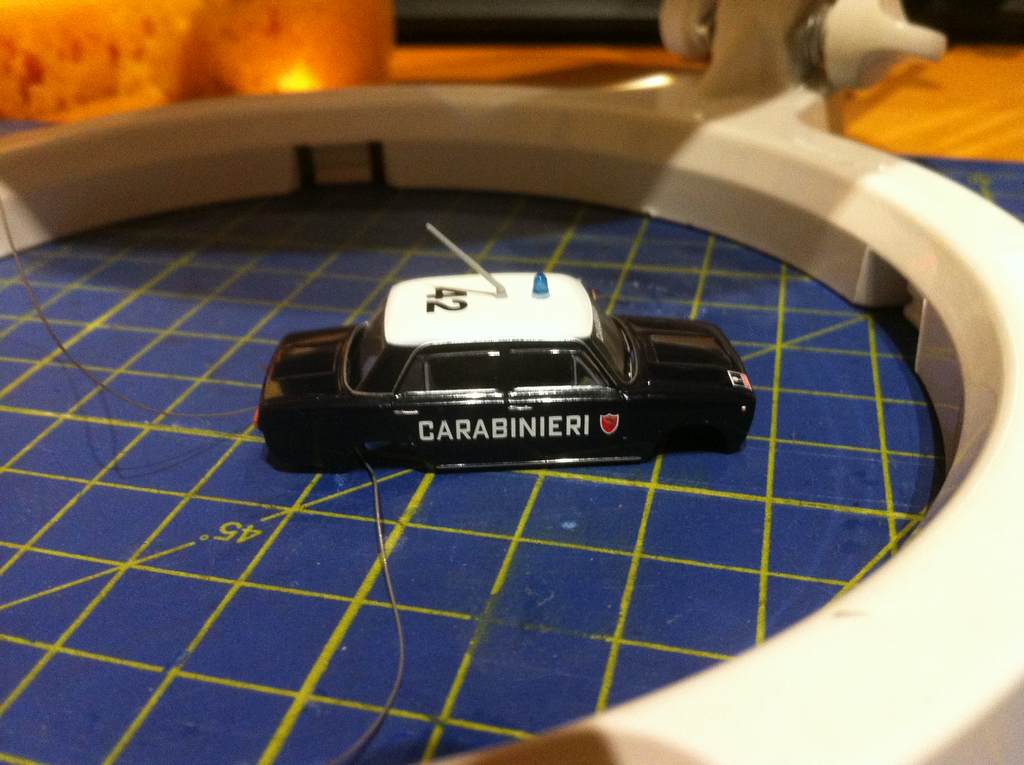

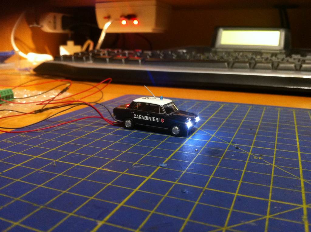

eccovi qualche scatto della Fiat 124 in dotazione ai CC,che presto prenderà servizio sul mio plastico.
84,74 KB
58,77 KB
50,6 KB
95,87 KB
101,13 KB
56,34 KB

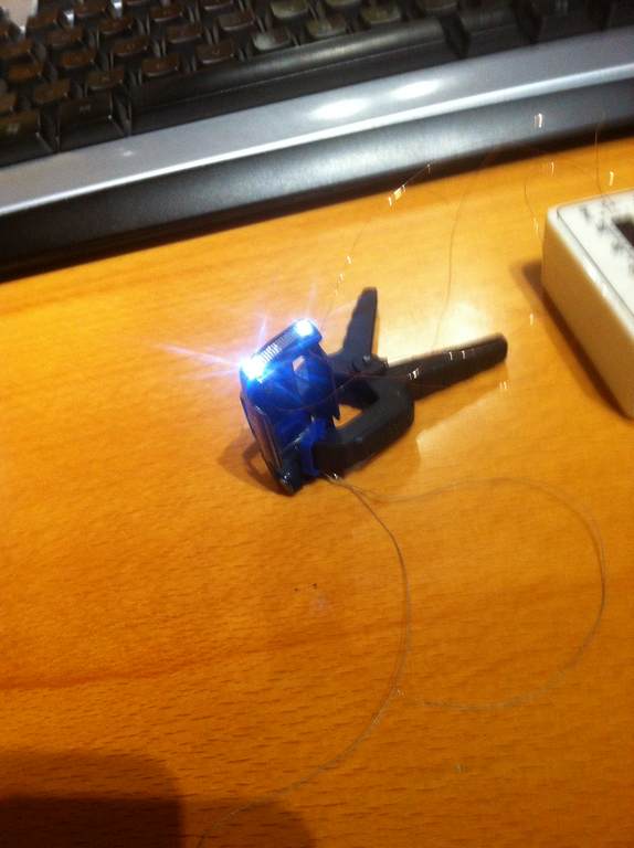

micro led blu e tanta tanta pazienza....per il lampeggiante,micro led bianchi per i fari
naturalmente il lampeggiante lampeggerà :grin:

Ottimo risultato e sopratutto la pazienza che hai avuto,
posso avere notizie sul circuito che vedo in foto e che tipo di led hai usato?
è da tempo che vorrei fare un lavoro del genere su alcuni dei miei mezzi.

Ottimo lavoro,
a che voltaggio alimenti i led e che resistenze?
per tutti i servizi sul plastico 12V in cc,ho messo un alimentatore dedicato :wink:

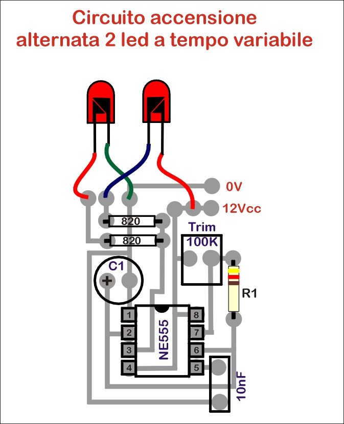

forse tra qualche anno ci riuscirò.
inizio un lavoro e lo finisco dopo vari mesi :cool:
saluti Sandro
led di Led Baron 0402 mit 0,2 mm Microlitze,hanno i cavetti già saldati,almeno per i primi tempi ti consiglio questi,chiaramente del colore che desideri.
http://www.ebay.it/itm/100x-SMD-LED-040 ... 4b04a552f5
il circuito lo trovi nei post di Roy
io non sono riuscito a realizzare quello che volevo,ma mi accontento....,nel frattempo stò provando ad utilizzare i Dac A000 di oscilloscopio,ma sembrano avere problemi con la mia EcosII,ci stiamo lavorando....

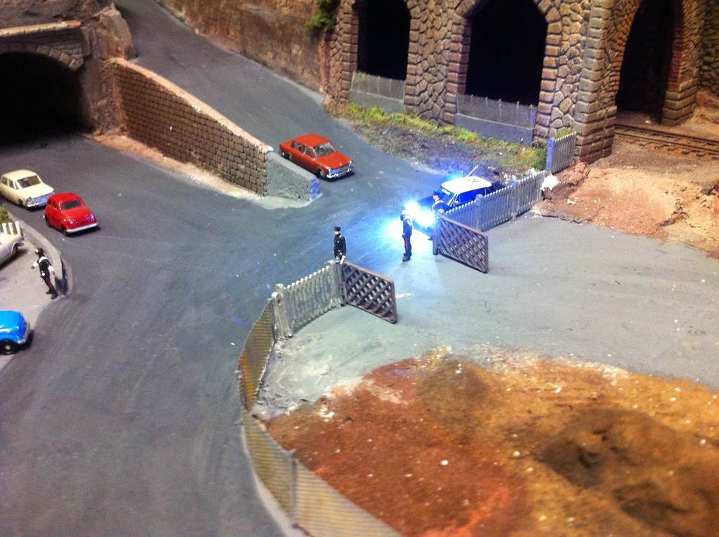

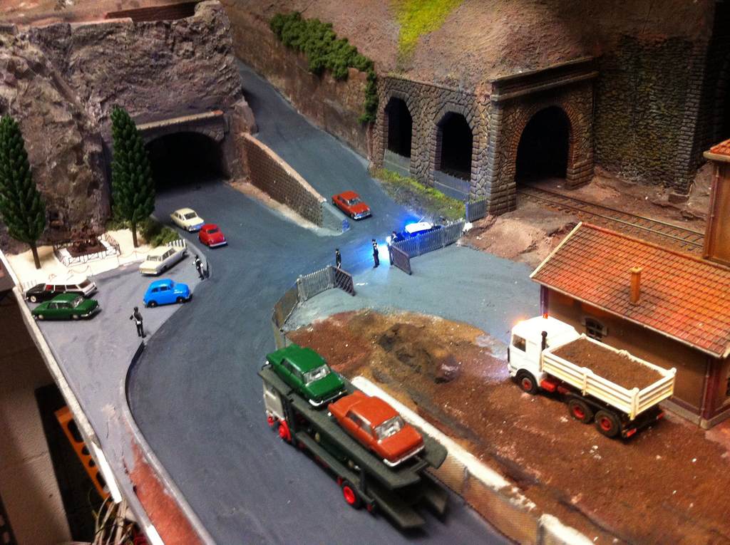

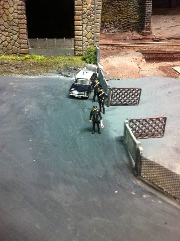

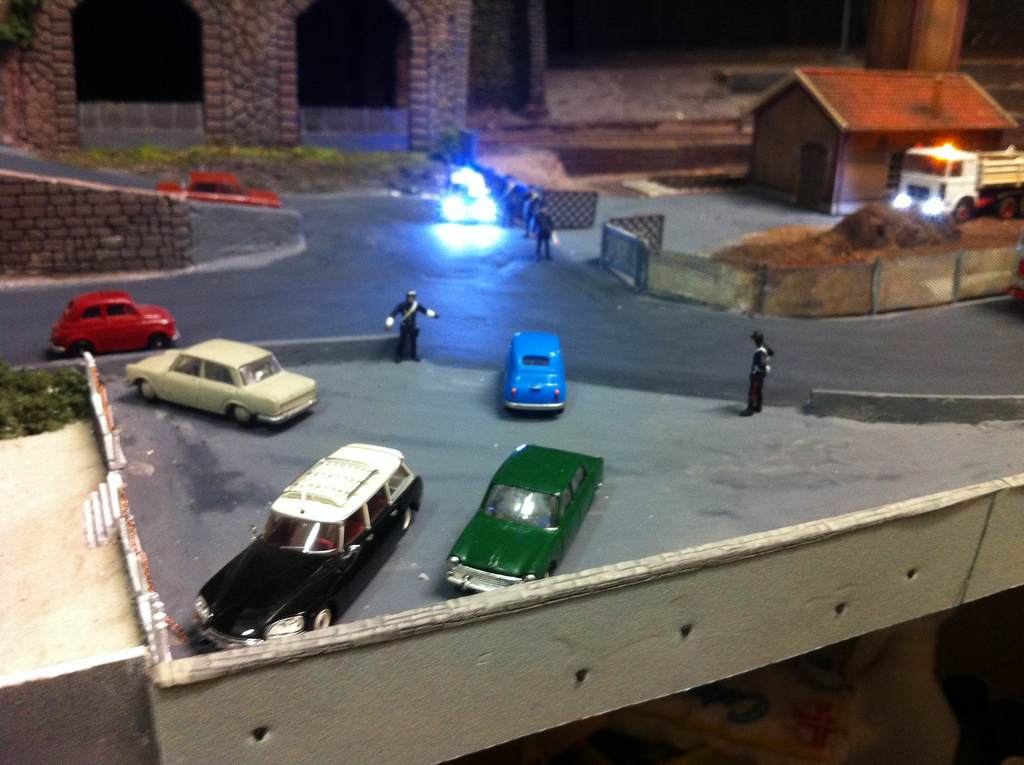

grazie a tutti,eccovi qualche scatto della vettura in "servizio",la pattuglia è stata chiamata a dirigere un pò il traffico in un area un tantino affollata da un cantiere e da un anniversario della commemorazione ai caduti [:I]
134,52 KB
85,01 KB
111,52 KB
72,79 KB
PS. alla scenetta mancano le moto,stò provando ad illuminarle :geek:
