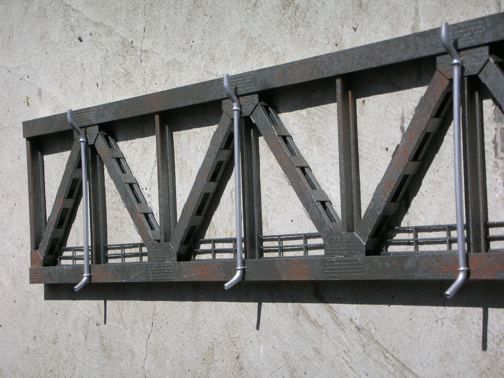

Per i tubi di scolo molto indicati i tubetti evergreen che si sagomano con facilità scaldandoli minimamente con la fiamma di un accendino: qui quelli realizzati per il ponte sul Po

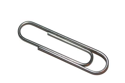

Grazie a tutti per le risposte, e già mi avete allietato la serata. Ma vorrei delle delucidazioni da Egidio su quali graffette da ufficio usare. Quelle che servono per tenere due fogli assieme o quali? se non è troppo potresti mettere una foto per spiegare meglio?

le graffette immagino siano queste:
8,93 KB
ma ci sono molti altri oggetti e/o materiali che si prestano all'uopo: puoi usare comune fil di ferro, o le stecche degli ombrelli. Basta guardarsi intorno [:o)]

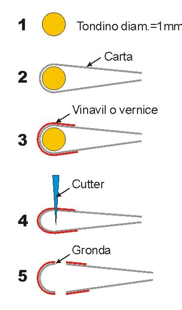

23,04 KB

Spettacolo filippo!!! molto ingegnoso anche questo. grazie del tuo consiglio.

Si Matteo sono proprio queste. L' amico Rolando mi ha preceduto. Saluti. Egidio. :cool:

filipo1 ha scritto:
23,04 KB
Soluzione geniale!!

MrPatato76 ha scritto:
filipo1 ha scritto:
23,04 KB
Soluzione geniale!!
grazie
ma non è la mia :smile: :smile:

Io per le grondaie ho provato ad usare le stecche degli ombrelli che sono perfette ma, essendo piuttosto pesanti, mi creano molti problemi per attaccarle al tetto, il suggerimento di peppe mi sembra semplice e geniale, leggero da poter essere attaccato con un poco di colla alle travi e poi per i canali vedremo, un passo per volta.
