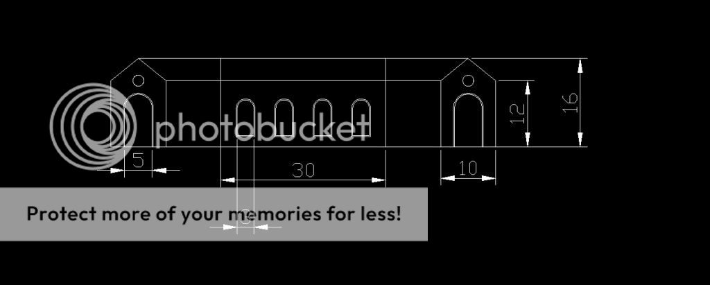

Salve a tutti ho visto che tutti hanno una rimessa tranne io :cool: :cool:
Pensavo di farla da me senza comprarla forse è anche più divertente, e posso farla come mi pare :grin:
oggi ho fatto una bozza con autocad, le misure sono tutte in cm... vorrei sapere da voi, molto più esperti di me, come vi sembra e se date qualche consiglio accetto volentieri :wink:
Pensavo, che materiali uso per fare tutta la struttura? cartone?

non ti saprei dire per le misure, per il materiale potresti usare il forex, che si taglia e si incide piuttosto bene...

presumo che sia in scala HO, comunque puoi prendere le misure sul forum nella parte delle guide, dove trovi i disegni di una rimessa di Luciano Lepri.
La trovi in scala HO, è predisposta per un solo binario ti sconsiglio il cartoncino, anche se io l'ho riprodotta in tale materiale, meglio il compensato od il forex.

Il progetto mi sembra buono, per verificare le misure base condivido il pensiero di Adolfo, puoi vedere il progetto di Luciano, per il materiale, come gli altri, ti consiglio il Forex, io la mia la feci in compensato, ma allora non conoscevo il Forex, ora tutte le realizzazioni le faccio con questo materiale :wink: Massimiliano :cool:

grazie per le risposte le misure infatti ho guardato quelle come punto di riferimento...questo forex dove lo posso trovare?
non ho mai capito cosa è di preciso molti lo usano...

ciao andrea, il forex in realtà si chiama polivinilcloruro semiespanso. è un ottimo materiale in quanto non è igroscopico (non assorbe umidità),si lavora facilmente con utensili di comune reperibilità e può essere inciso (per simulare mattoni o pietre) con un semplice bulino artigianale fatto con chiodi. si può trovare anche nei brico come pvc, se hai nelle vicinanze qualche ditta che fa segnaletica stradale o pubblicità sicuramente avranno un bidone di scarti dove ti puoi rifornire senza problemi.
