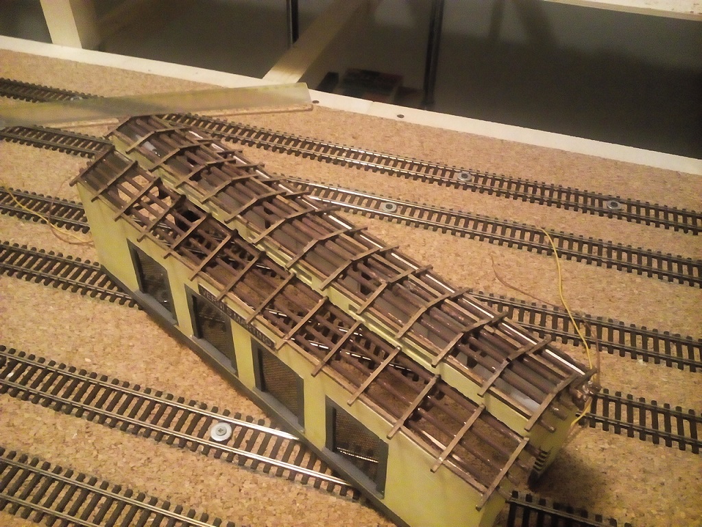

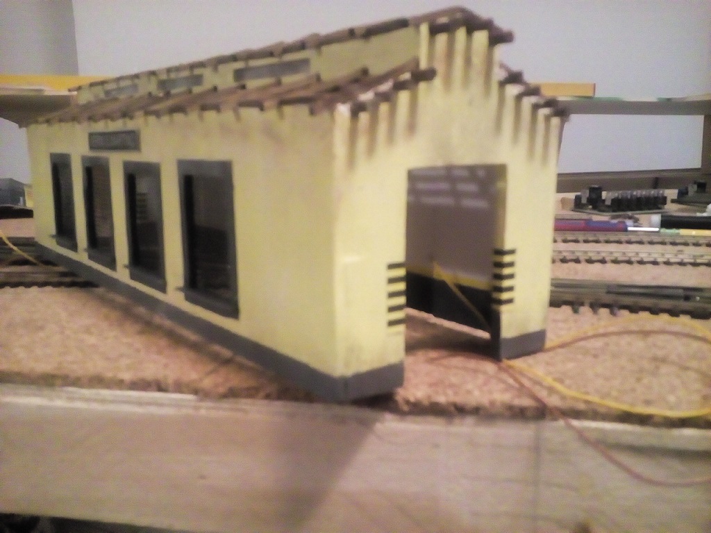

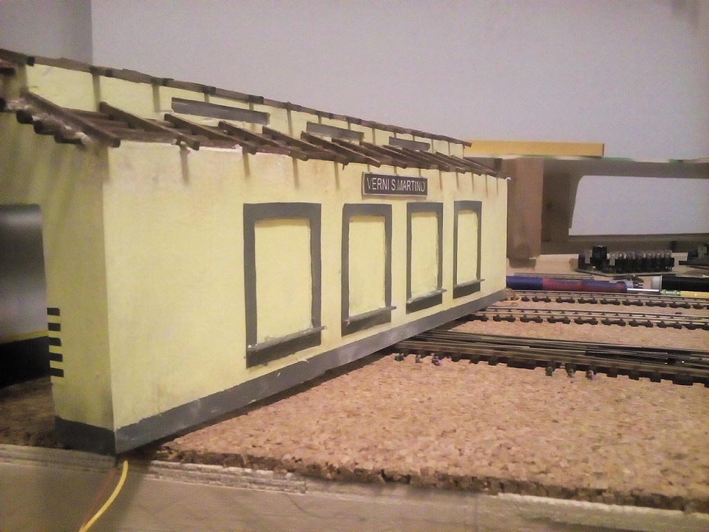

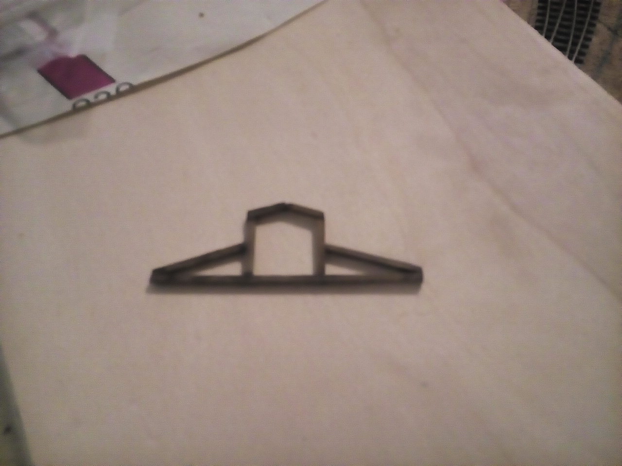

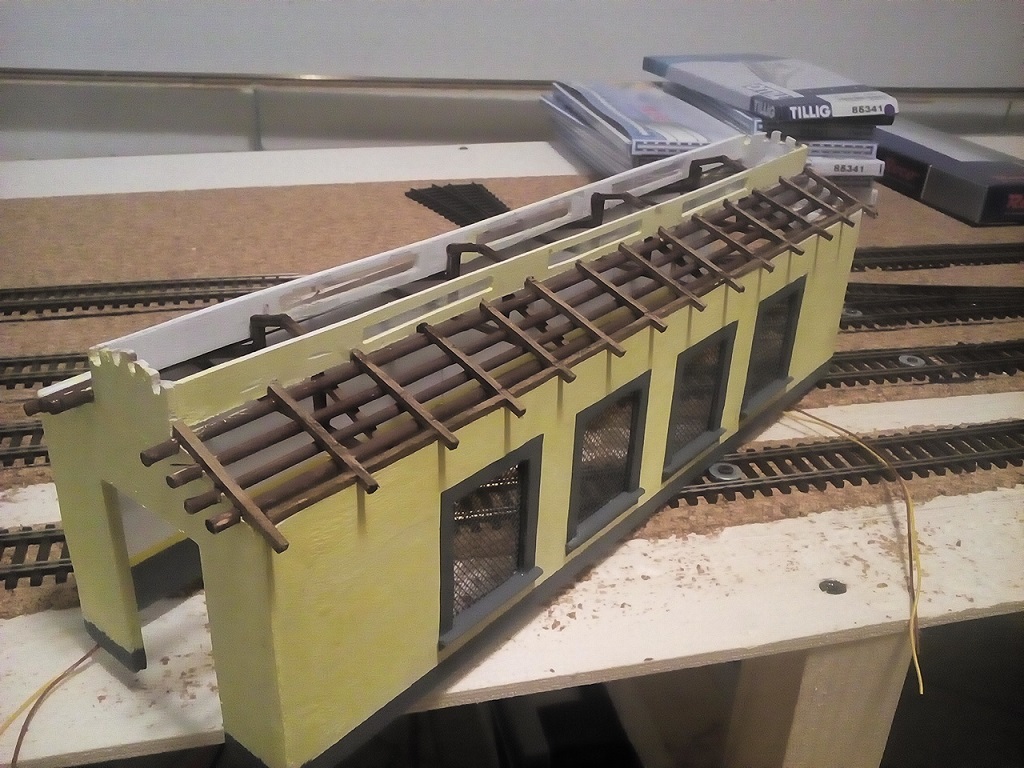

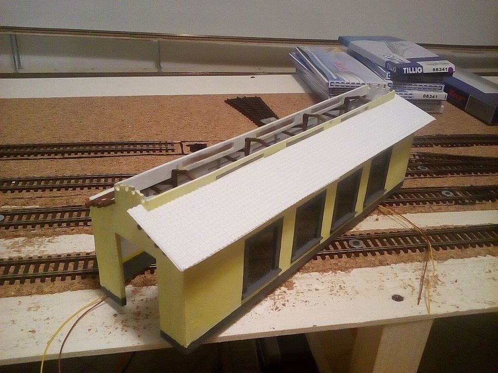

Ciao Giovanni, per i tagli fino ad ora ho sempre usato il comune trincetto, (voglio provare con il dreamel) però prima di tagliare, aiutato dalla riga, incido il Forex seguendo le linee precedentemente disegnate, con il cacciavite, dopodiché passo il cutter, avendo la linea guida già scavata riesco ad avere maggiore precisione, comunque ci vuole tanta pazienza e tanti tagli e nonostante questo a volte i tagli non sono mai precisissimi e in tal caso mi aiuto con lo stucco per rifinire, in questo caso ho usato il Forex di spessore 2mm e 1mm, sulla facciata avrei dovuto usare il Forex da 5mm, cosi risulta troppo fine, ho rimediato inserendo un secondo spessore di 2mm [:I] Massimiliano
