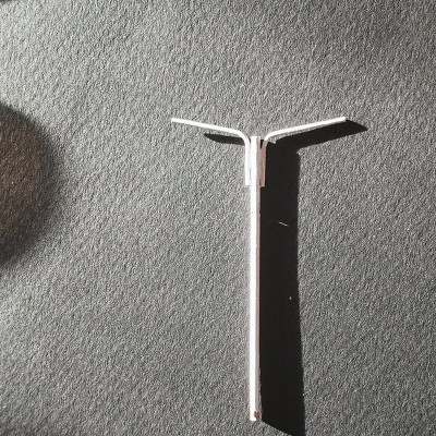

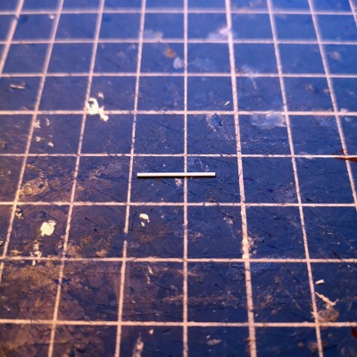

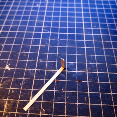

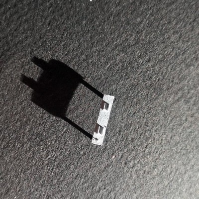

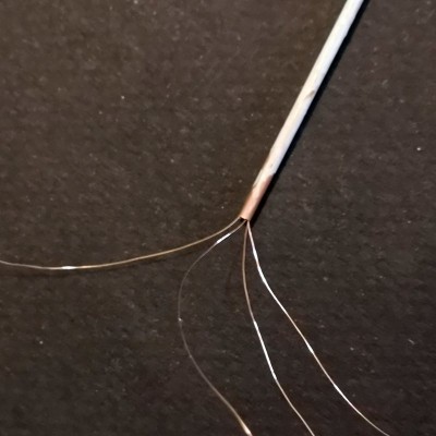

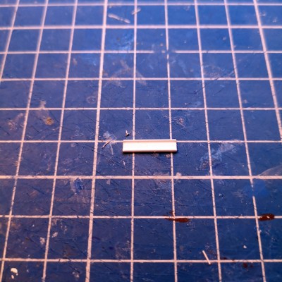

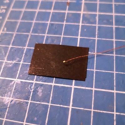

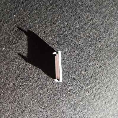

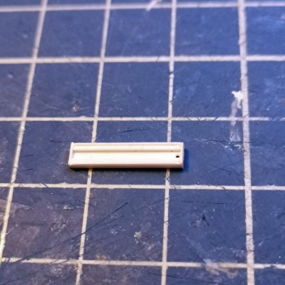

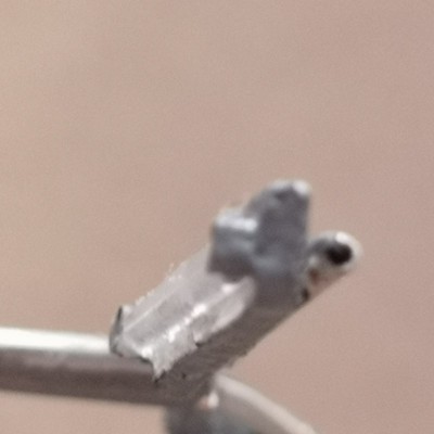

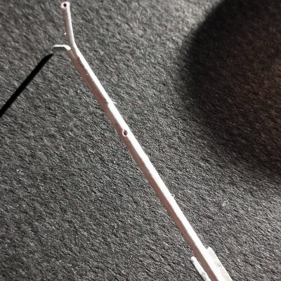

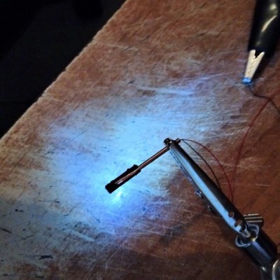

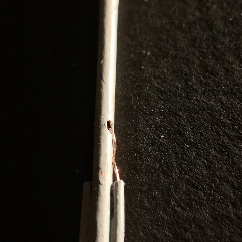

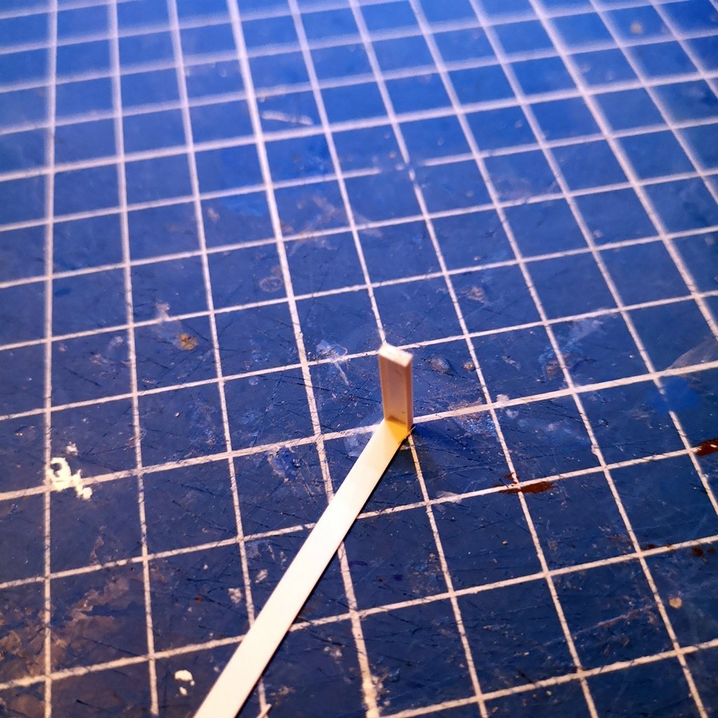

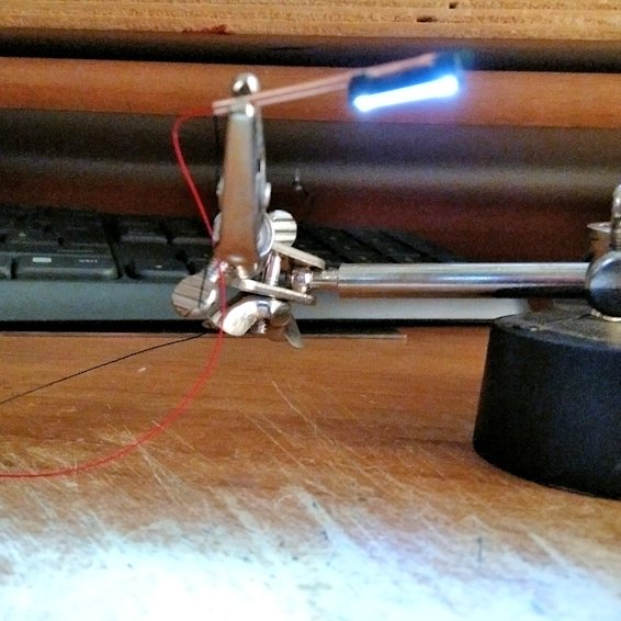

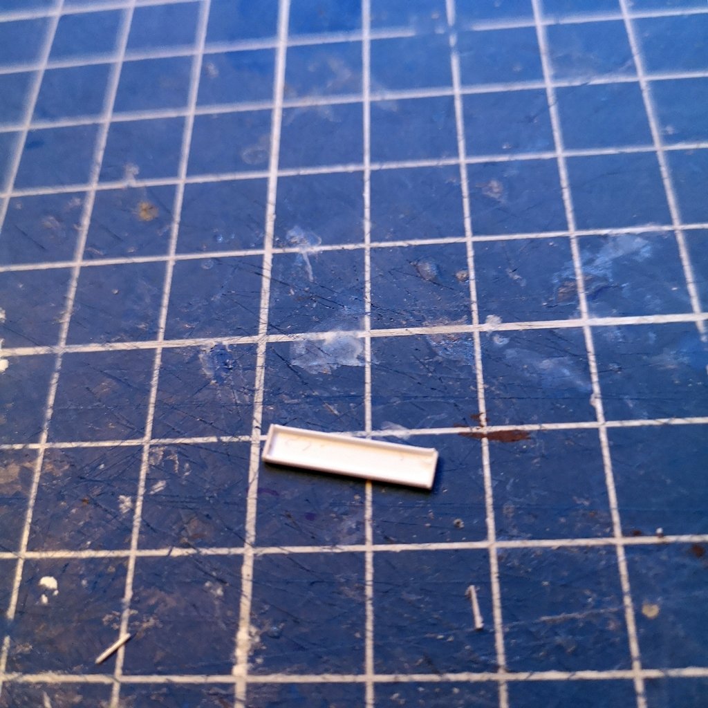

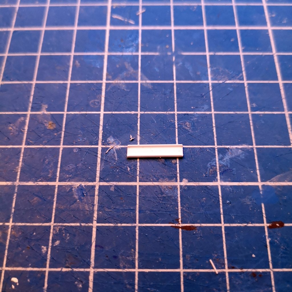

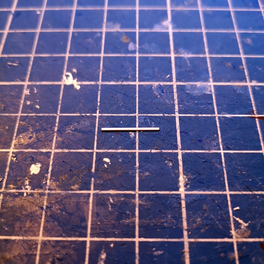

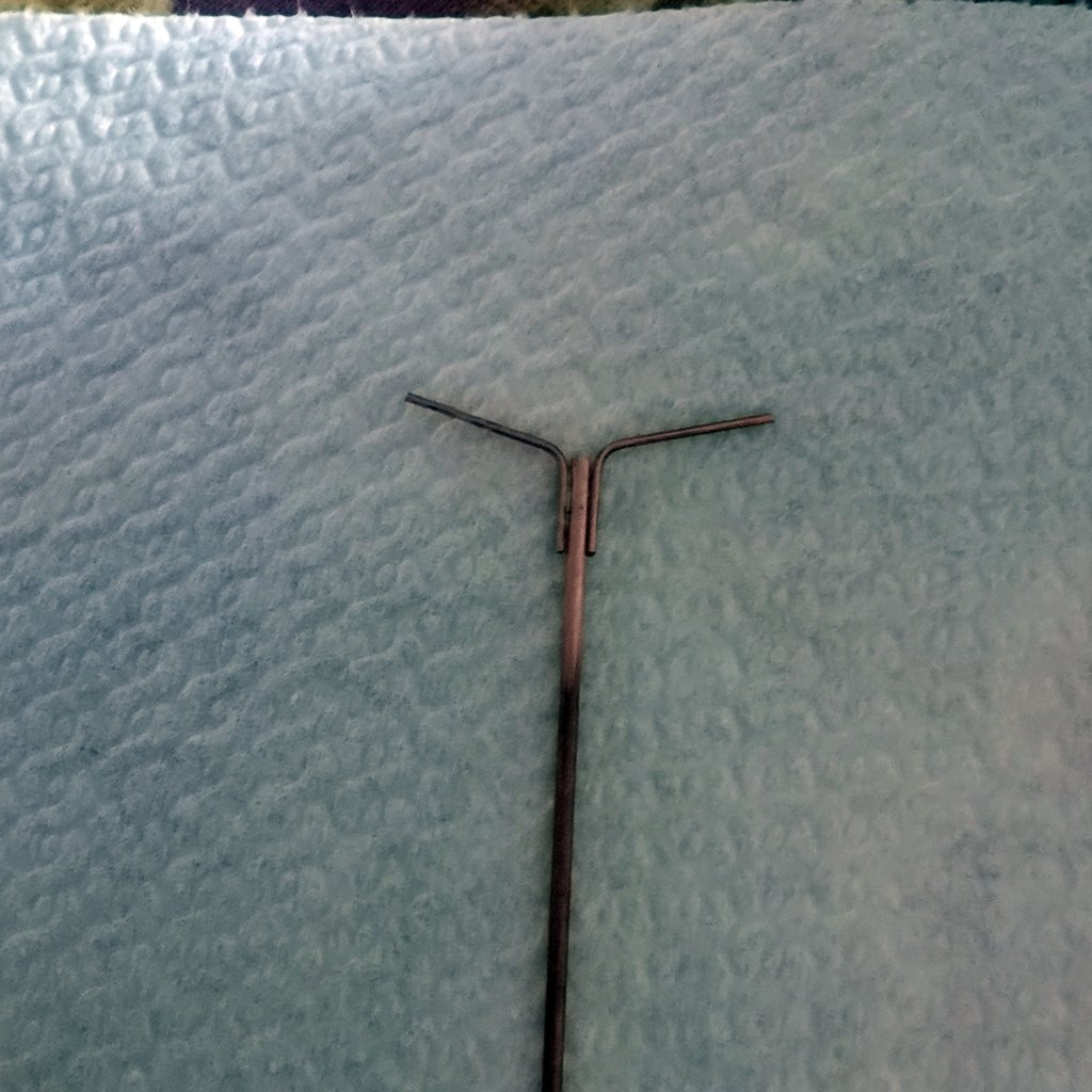

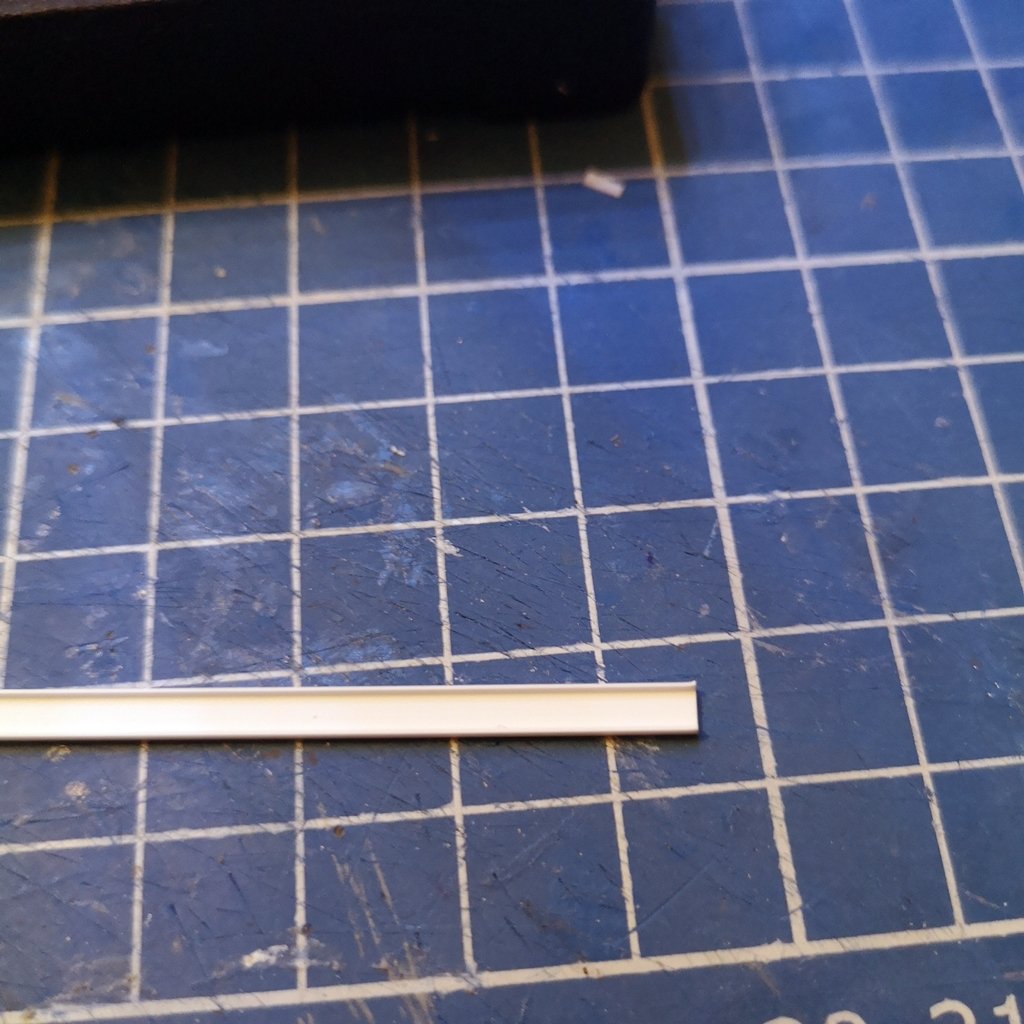

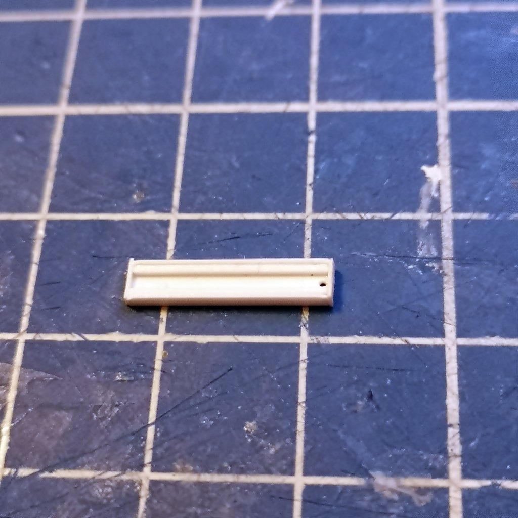

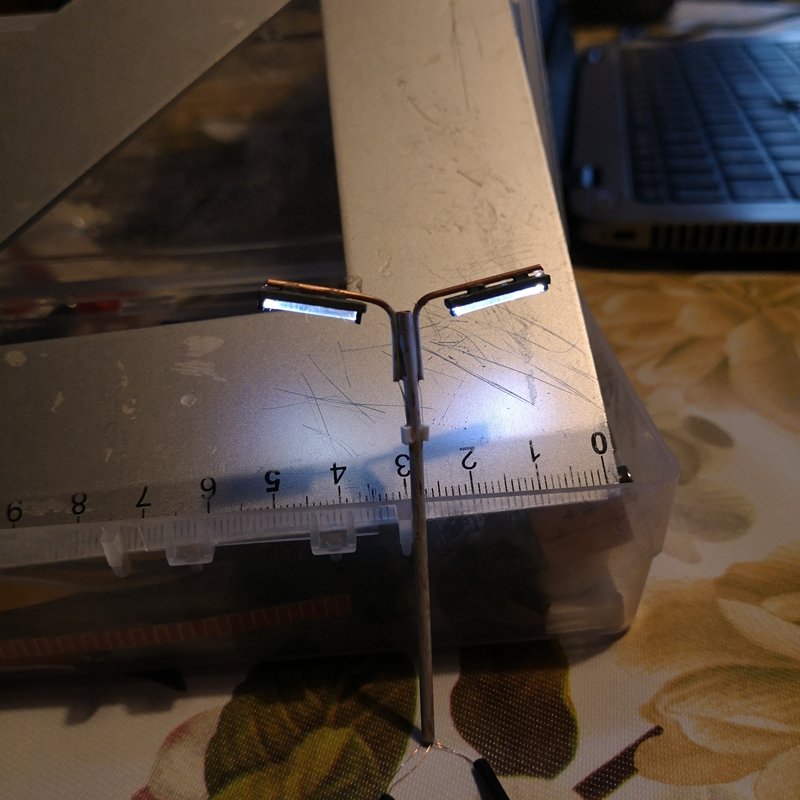

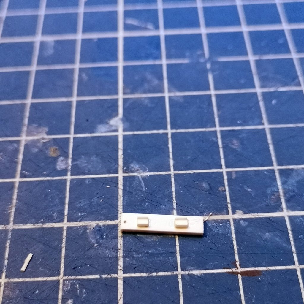

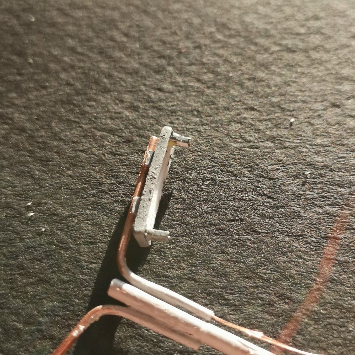

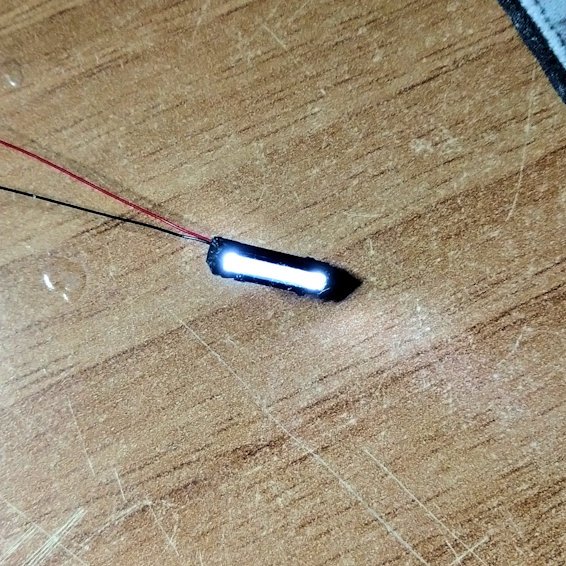

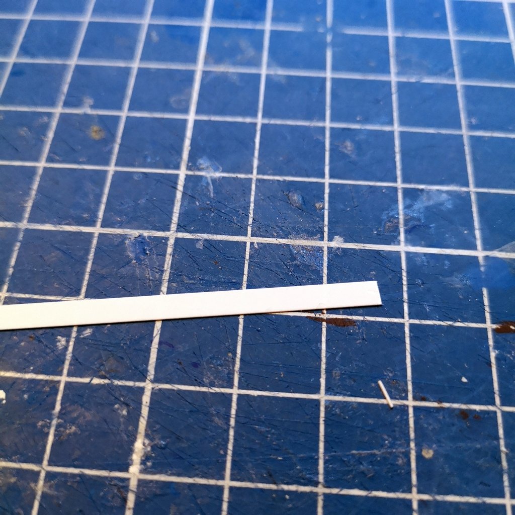

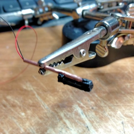

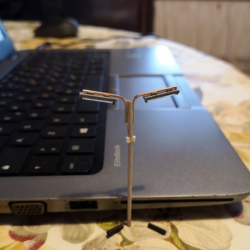

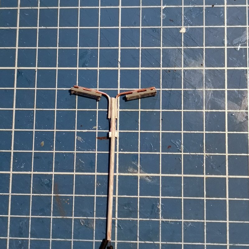

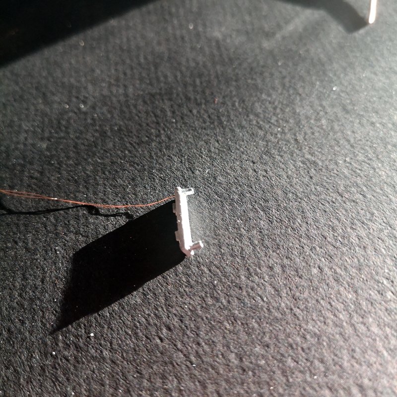

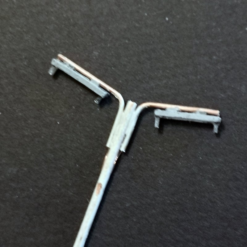

Come avevo accennato, sto autocostruendo i lampioni da banchina di stazione con effetto neon.
Con l'occasione ho variato alcuni passaggi precedentemente riportati e di seguito riporto i passaggi della realizzazione ed alcune foto.
Come sempre fatemi sapere le vostre impressioni.
Un saluto a tuTTi.
Materiali utilizzati:
- tubo in rame diametro 2 mm
- tubo in rame diametro 1 mm
- profilato in plastica evergreen sezione a "U" larghezza 4 mm con laterali alti 1 mm
- profilato in plastica piatto evergreen larghezza 4 mm
- profilato in plastica evergreen sezione a "U" larghezza 2 mm con laterali alti 1 mm
- profilato in plastica evergreen sezione a "U" larghezza 1,5 mm con laterali alti 0,8 mm
- fibra ottica lato luminoso da 1,5 mm
- microled da 0,8 mm luce fredda
- resistenza da 2,2 kohm
Realizzazione:
- palo centrale lunghezza 65 mm realizzato con tubo di rame diametro 2 mm
- braccio porta plafoniera lunghezza 27 mm circa piegato a 10 mm parte bassa e 17 mm parte della plafoniera realizzato con tubo di rame diametro 1 mm
- saldatura di due bracci al palo centrale
- due forature da 0,8 mm per il passaggio dei micro fili di rame dei micro led
- base plafoniera lunghezza 14 mm larghezza 4 mm con laterali alti 1 mm
- chiusura laterale plafoniera con profilato da 4 mm e rifilatura
- inserimento guide interne per posizionamento fibra ottica e foratura da 0,5 mm per passaggio fili microled
- inserimento supporti interni per microled e fibra ottica da 1,5 mm e supporti superiori per attacco al braccio portante da 2 mm
- inserimento microled
- incollaggio della plafoniera al braccio e cablaggio del filo all'interno dello stesso ed all'interno del palo centrale e coperti i fori del palo con profilato ad "U" da 2 mm
- ripetizione di quanto sopra per l'altro braccio e cablaggio finale
- inserimento della fibra ottica lunghezza 12 mm fissata con cianoacrilato gel, ma non è il collante ideale
- prova luci con i microled in serie e resistenza da 2,2kohm

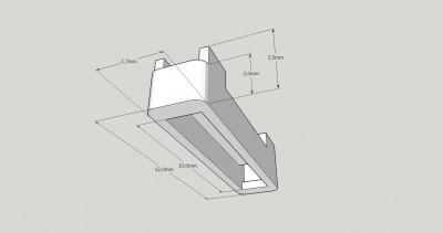

#46 Messaggio da sal727 »
Copiata l'idea di Adolfo, ho fatto il telaio in 3D
non ho ancora provato a piegare il tubo di rame
