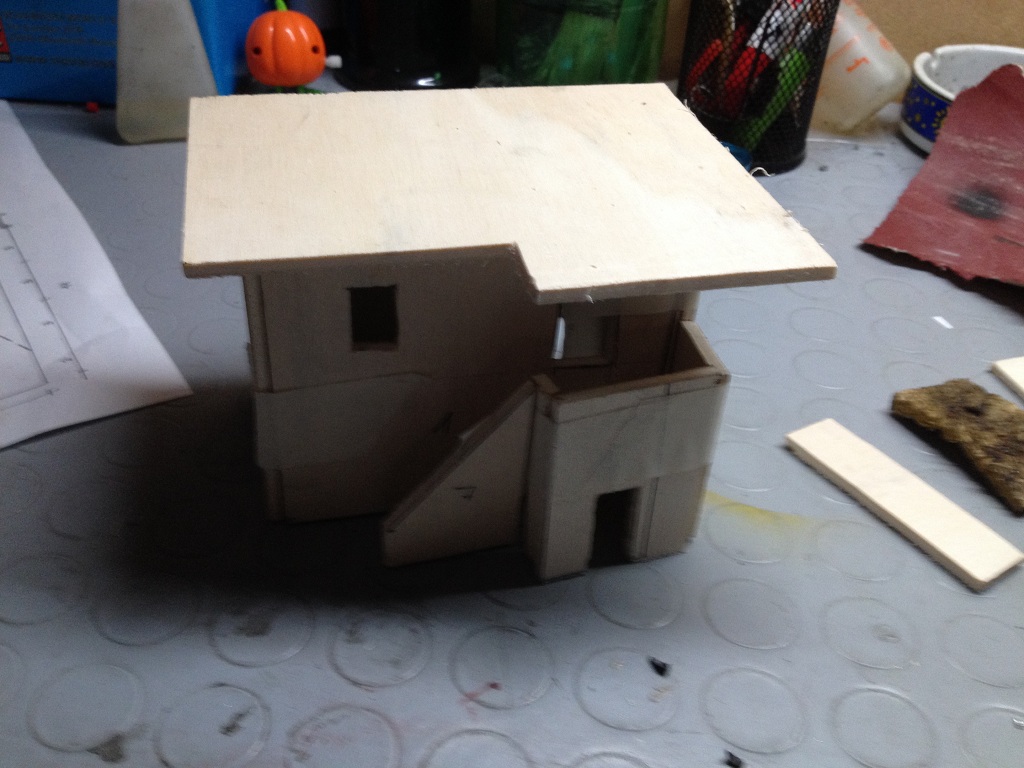

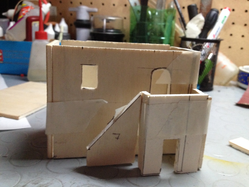

ragazzi come promesso ecco le foto della casa ancora in costruzione
179,25 KB
266,59 KB
203,62 KB
ora il tutto è ancora da tagliare bene e rivedere devo aprire ancora alcune finestre volevo chiedervi ma le soglie di che misure le dovrei fare come i contorni delle finestre le scale ecc ecc ho seguito i disegni scaricati dal sito ...ma non menziona quest ultime :razz: :razz: :razz: :razz:
grazie mille e avanti con le critiche

Davvero un buon lavoro Leonardo :wink: , per i particolari che devi riprodurre io utilizzerei del cartoncino di 1mm di spessore tagliato a misura, spero di esserti stato di aiuto :wink: Massimiliano :cool:

grazie mille ho capito ma la larghezza ad esempio le mostre delle porte delle finestre di quanto la faccio ? le soglie? quanto devono essere larghe??
Fiorenza Leonardo
Re: costruzione casa in miniatura
#34 Messaggio da liftman »
Leonardo, considera che in H0 1 millimetro corrisponde a 87 millimetri (quindi 8 cm e 7), quindi i bordi intorno alle finestre puoi farli 2-3 millimetri. Fai delle prove dopo aver dato una mano di colore alle pareti così giudichi anche l'effetto visivo. In fin dei conti è impossibile rispettare la scala al 100% e dei compromessi li devi comunque accettare.

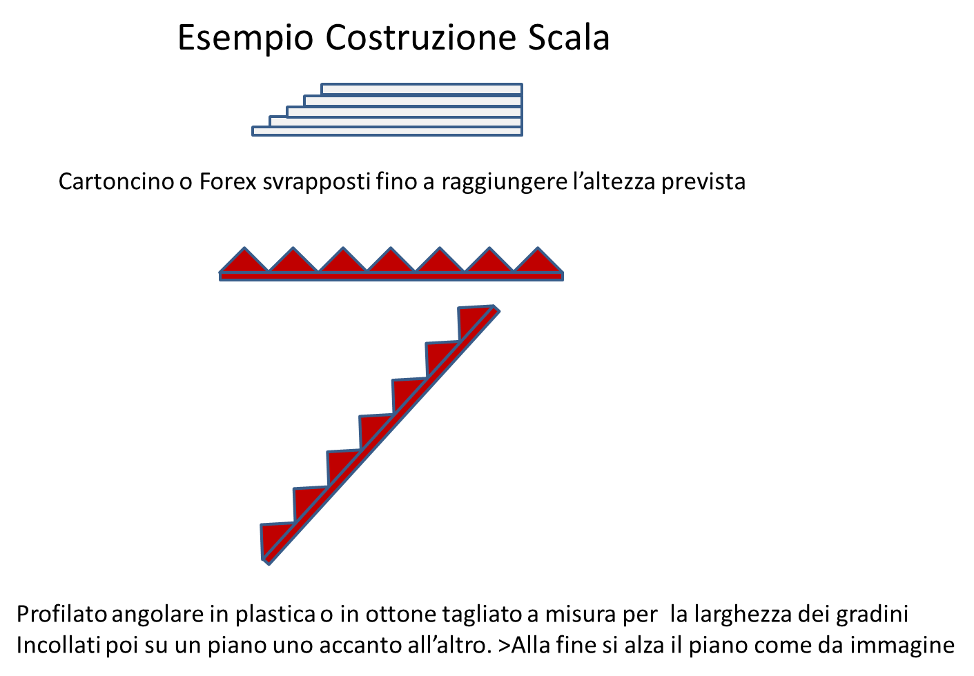

per la costruzione delle scale io di solito addotto due modalità che ti spiego con l'immagine allegata.
43,58 KB
Per le ringhiere ci sono varie modi:
1) preparare una dima su legno della ringhiera tipo denti di un pettine, poi inserire nella dima tondini di ottone per poi saldare con un toindino in testa
2) usare un pettine a denti stretti per inserire i tondini e poi incollare o saldare il toindino in testa
3) usare una dima con chiodini per poi passare il refelx da cucito incollado gli incroci per poi spalmare il tutto con amido o vinavil in modo da irrigidire il tutto
4) fotoincisione
Per i mancorrenti di solito si usa il tondino di ottone di apposita grandezza, 0,2 mm.

che dritta grazie milleeeeeeeee non ho bene capito l altro concetto delle rindiere...che co sè la dima???[:I]
Fiorenza Leonardo
Messaggi: 11443
#38 Messaggio da adobel55 »
Per dima si intende prendere una base in legno fare dei solchi con una riga posizionarci dentro i tondini in modi che restino fermi. Poi saldare in orizzontale un tondino in testa.

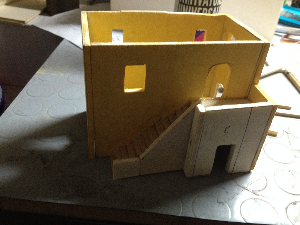

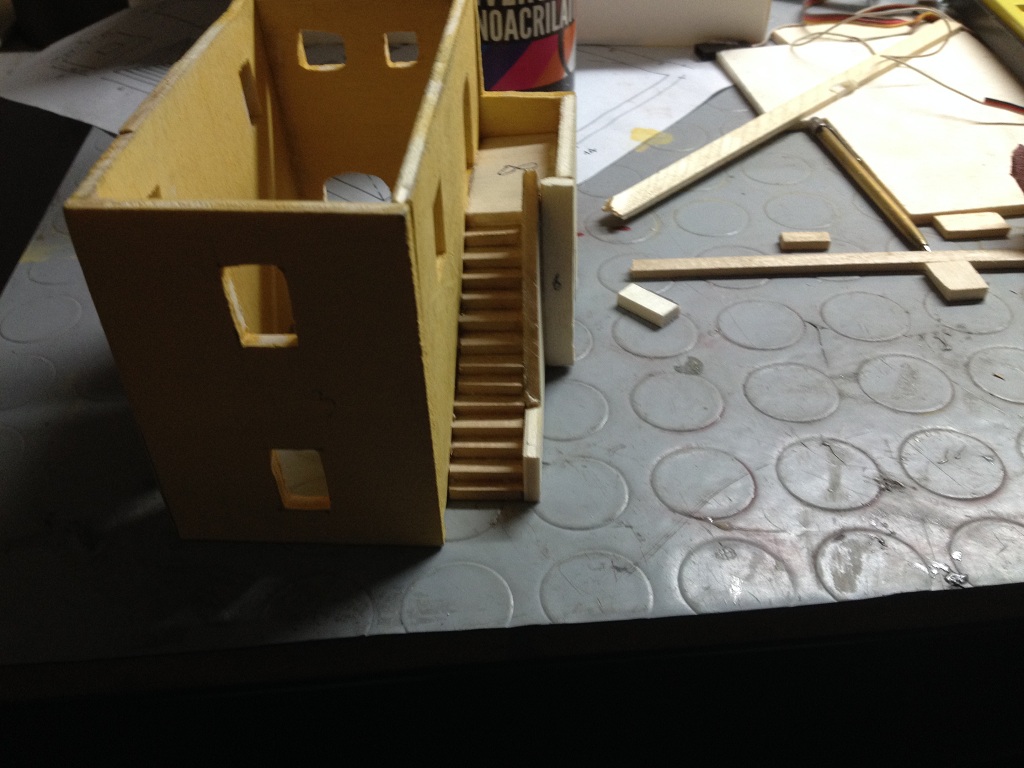

#41 Messaggio da eon89 »
ragazzi ecco i lavori in corso che ne dite delle scale a me qualcosa non quadra..... boh

Mah, a me sembra un buon lavoro :wink: Massimiliano :cool:

#43 Messaggio da Andrew245 »
La scala mi sembra abbastanza buona , ma non l'avrei realizzata ora, è ancora presto , c'è ben altro da definire, ovvero ciò che rivedrei piuttosto è il bordo superiore della facciata opposta a quella della scala , che non è tagliato proprio bene, inoltre lavora di lima per definire meglio gli angoli delle porte e finestre, altrimenti alla fine , risulteranno tutte irregolari, pensando poi che dovrai fare le intelaiature delle finestre, e queste non perdonano errori ; usa una squadra di metallo per controllare tutto e per ora direi di fermarti, inizia a carteggiare tutto... :wink: :smile:

Bene. Hai fatto un buon lavoro. Comunque smerigliando puoi migliorare le imperfezioni...... Saluti. Egidio. :cool:

Mi associo ad Anrew per le migliorie da apportare, ma sarà bene rivedere e correggere anche
la scala perchè i gradini e il parapetto hanno inclinazioni ben diverse e si nota parecchio la
non simmetria. Puoi farlo abbastanza facilmente e ne apprezzerai il risultato.

x giannantonio e cosa dovrei fare?? [:I] :geek: inftti neanche a me quadrano molto cè qualcosa che non va ma non capisco cosa.....

il problema è che ho incollato tutto con la ciano come faccio a riparare i danni senza distruggere tutto forse ho capito il corrimano per cosi dire è leggermente storto vero?? come posso fare??!! senza distruggere tutto...??

Il parapetto della scala, o come lo chiami tu corrimano, va rifatto, non riuscirai mai a correggere
quello esistente, poi la pendenza deve essere parallela a quella della scala per tutta la sua lunghezza.
Non so perché tu abbia usato il ciano per il legno invece di una colla vinilica che è più idonea.
Non avere fretta di incollare, presenta sempre il pezzo nella sua posizione, rifiniscilo bene e solo
dopo aver constatato la mancanza di imperfezioni allora lo posizioni e incolli.
Vai con calma ed attenzione, la fretta non ti porta da nessuna parte.

:cool: :cool: come caspita faccio a staccarlo ho la netta sensazione che dovro rifare le scale e il corrimano da nuove..... :grin: :geek:
