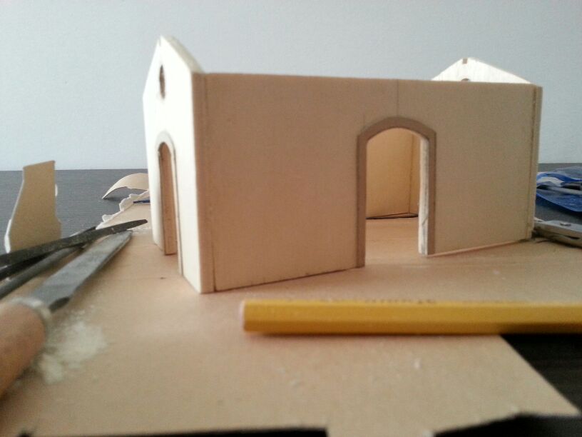

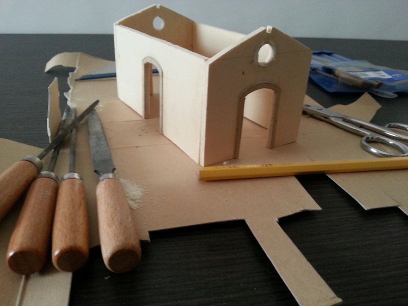

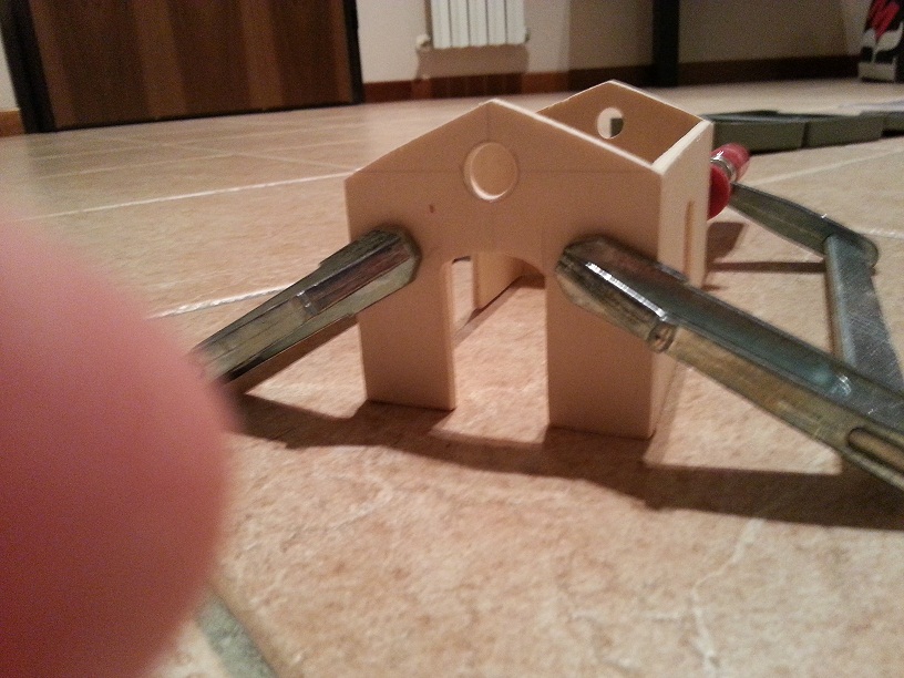

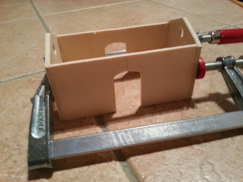

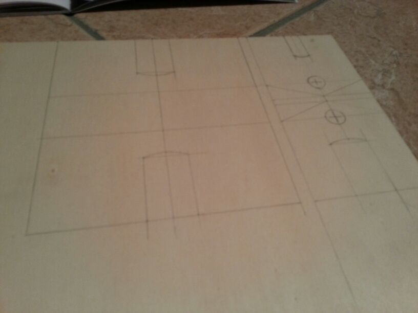

Buon pomeriggio a tutti...
Nonostante i lavori per il mio casello siano fermi (mancano ancora porte e finestre) ho iniziato a realizzare un magazzino merci...
Posto di seguito le foto di quella che è la mia seconda realizzazione fermodellistica.
Rimango in attesa di consigli e critiche!! :wink:

ciao Cristiano purtroppo dalla foto che hai postato si vede poco.
Prova a darci una descrizione e/o delle misure e vediamo cosa ne viene fuori. Se trovo un disegno te lo posto.

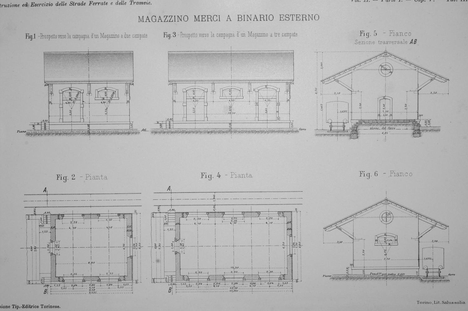

questo ti può interessare.

se non riesci a leggere le misure in quello di prima prova:
http://forum.duegieditrice.it/viewtopic ... 7&start=45

Grazie Pietro...mi sono rifatto proprio a quelle misure personalizzandole un pò. .

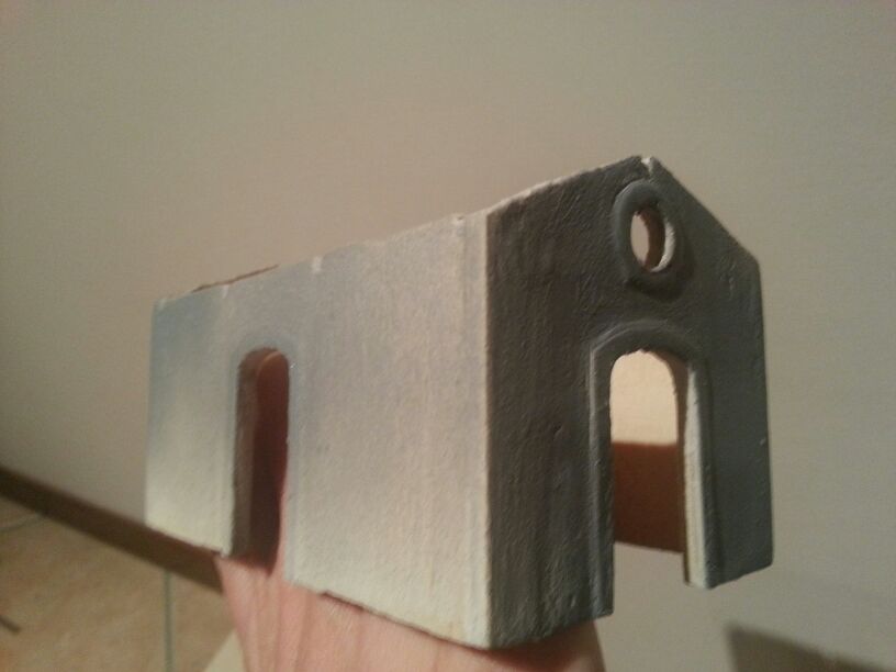

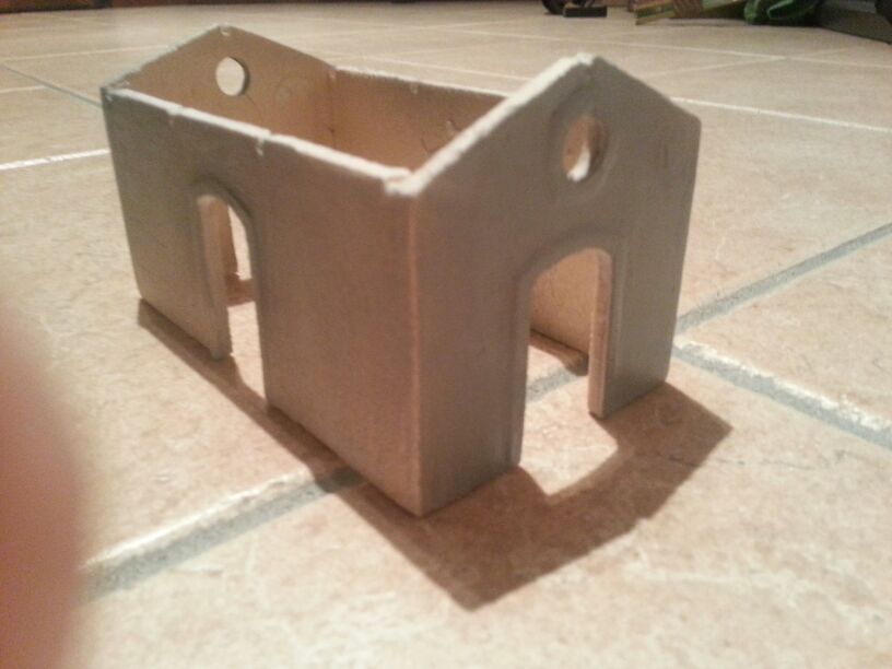

ieri ho passato la pasta acrilica sulle pareti del fabbricato e successivamente ad una prima carteggiatura ho dato una mano leggera di primer grigio per evidenziare le parti che avranno bisogno di ulteriore correzione...
A voi le foto:

Ciao Cristiano, mi sembra un buon inizio!
Messaggi: 15746
Re: Magazzino Merci FS in scala H0
#11 Messaggio da MrMassy86 »
Cristiano sta venendo molto bene, continua così :wink: Ciao Massimiliano :cool:
Messaggi: 14239
#12 Messaggio da Egidio »
Bello Cristiano, molto interessante ! :cool: Saluti. Egidio. :cool:

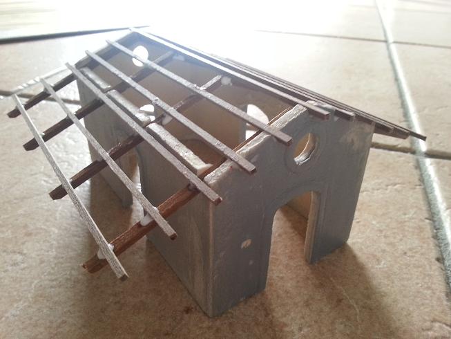

Eccomi con gli aggiornamenti sullo stato di avanzamento dei lavori del mio magazzino...

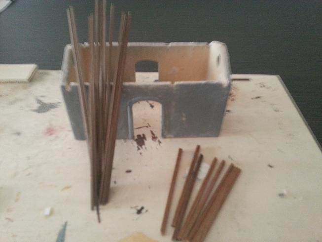

Nella foto che segue potete vedere il magazzino con le sedi per i travi scavate con una raspa a sezione quadrata. Il magazzino è stato ricoperto con una mano di pasta acrilica, carteggiato con carta vetrata a grana grossa e poi "primerizzato" con primer Tamya grigio opaco.
I traqvi sono listelli a sezione quadrata 3x3 mm per l'orditura principale e 2x2 mm per quella secondaria trasversale:
39,83 KB

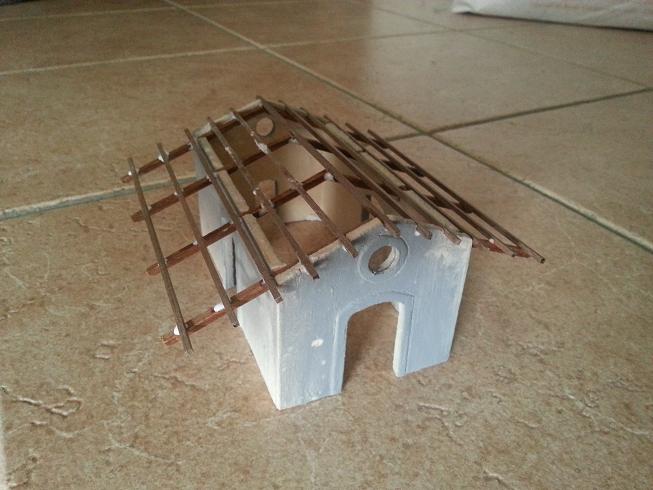

Le travi posate ed incollate....
56,76 KB

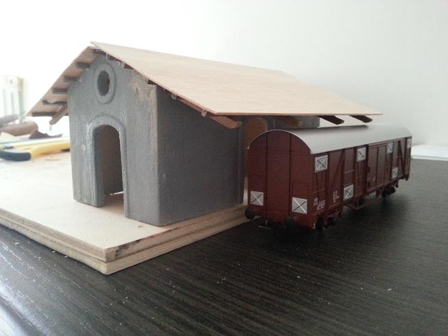

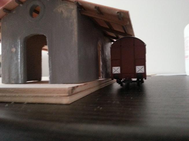

E qui abbiamo portato a spinta e senza binario un carro merci per provare a vedere come ci stava :razz:

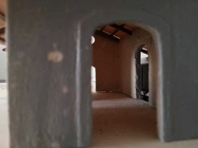

Veduta interna "di infilata" da uno dei portoni frontali :grin:

P.S.: una domanda per voi che siete più esperti di me....dalle miseure che ho avuto e a seguito dell'operazione di riduzione in scala, mi sembra di capire che una volta sotto la tettoia i carri non saranno coperti per intero dalla stessa. Non intendo nel senso longitudinale ma in quello trasversale. Cioè. la sagoma del carro è coperta per buona metà dalla parte del magazzino, mentre dalla parte esterna risulta essere parzialmente scoperta...E' corretto o c'è qualche problema nel rilievo??[xx(]

Ciao Cristiano, ottimo lavoro complimenti vivissimi: Per la tua domanda, non tutte le tettoie ricoprono l'intera area del carro, l'importante è chesia riparata la parte dove si effettua il carico e lo scarico....per me va più che bene come hai fatto! :wink: :cool:
