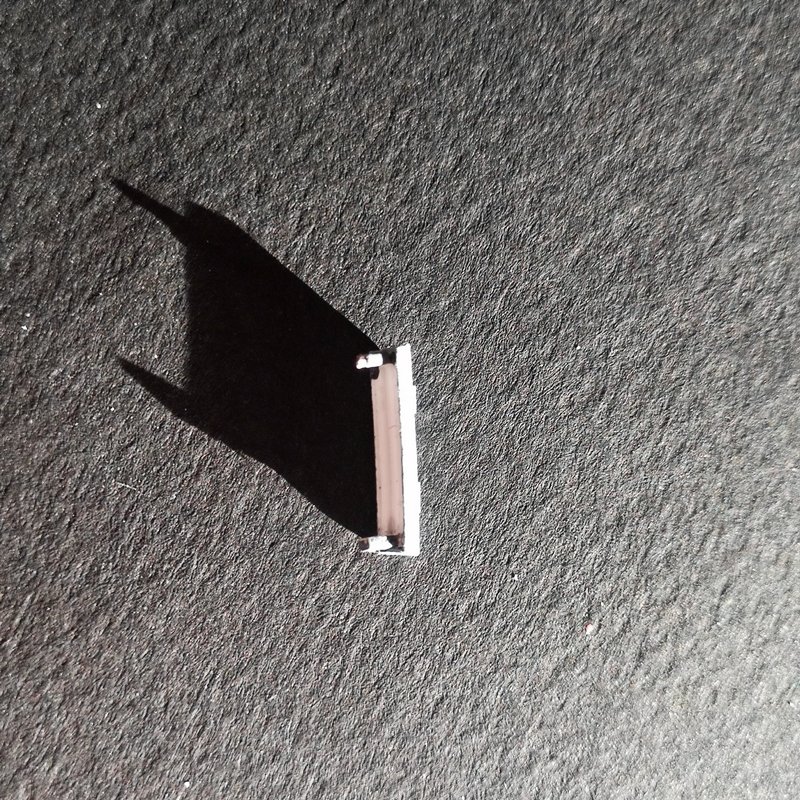

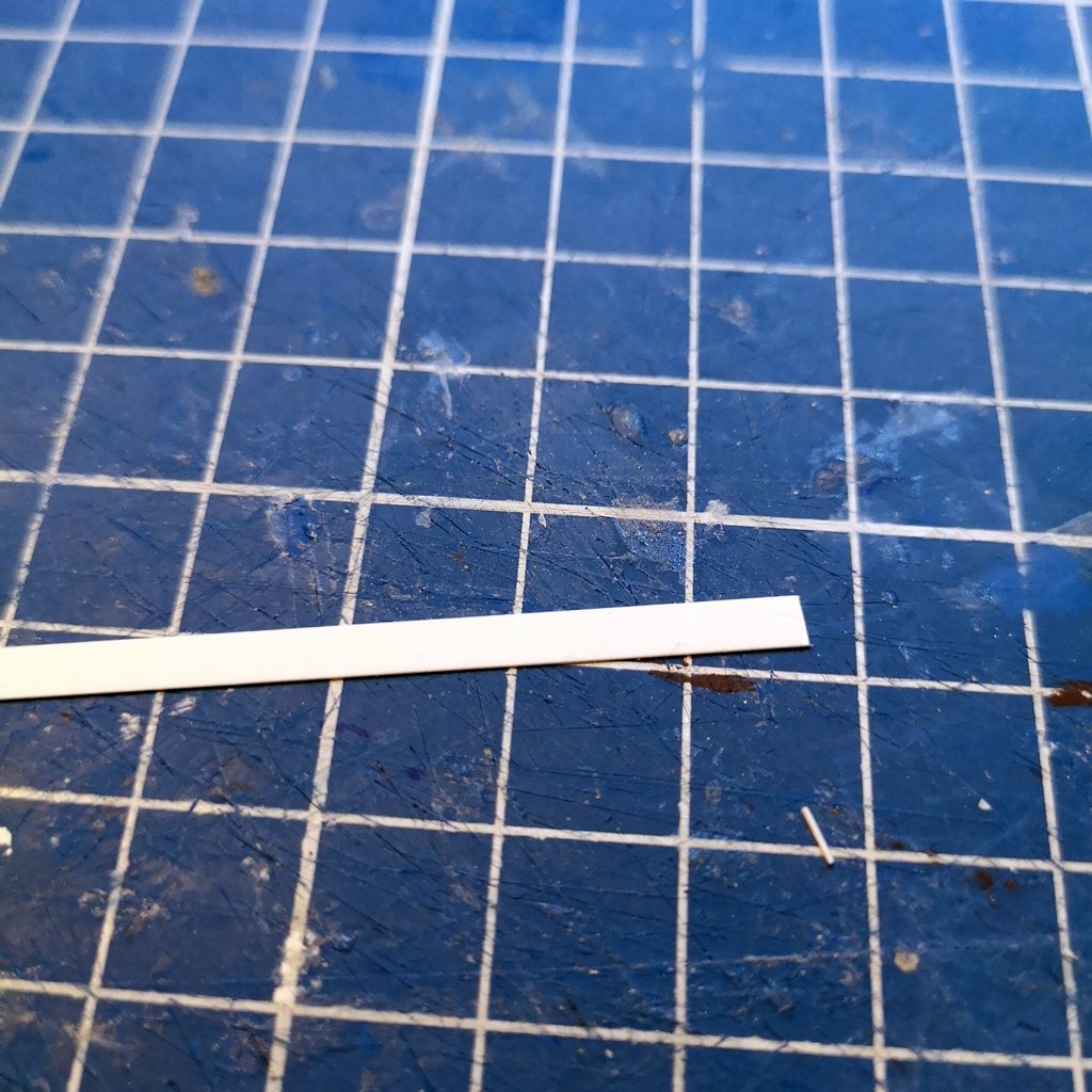

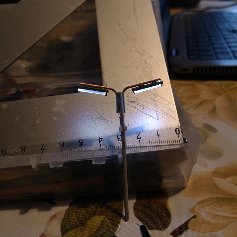

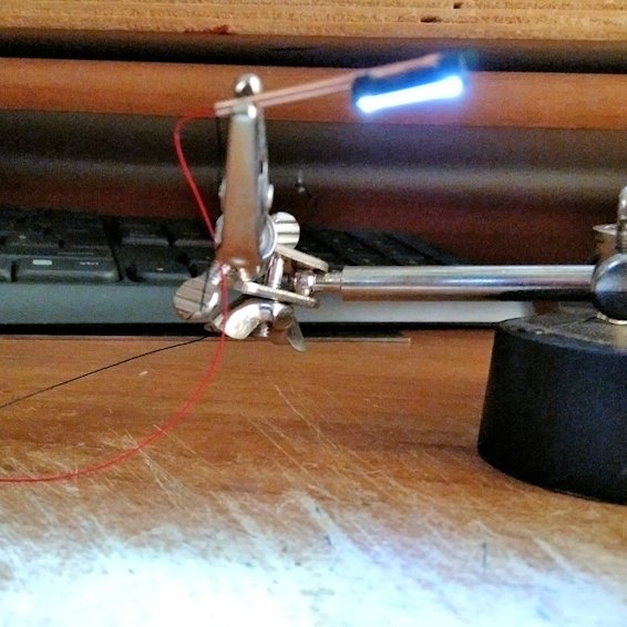

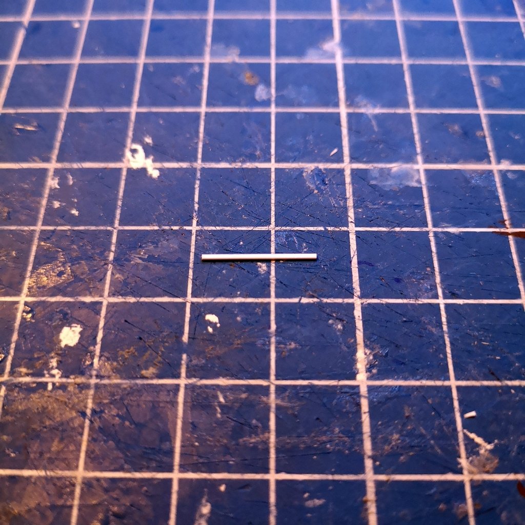

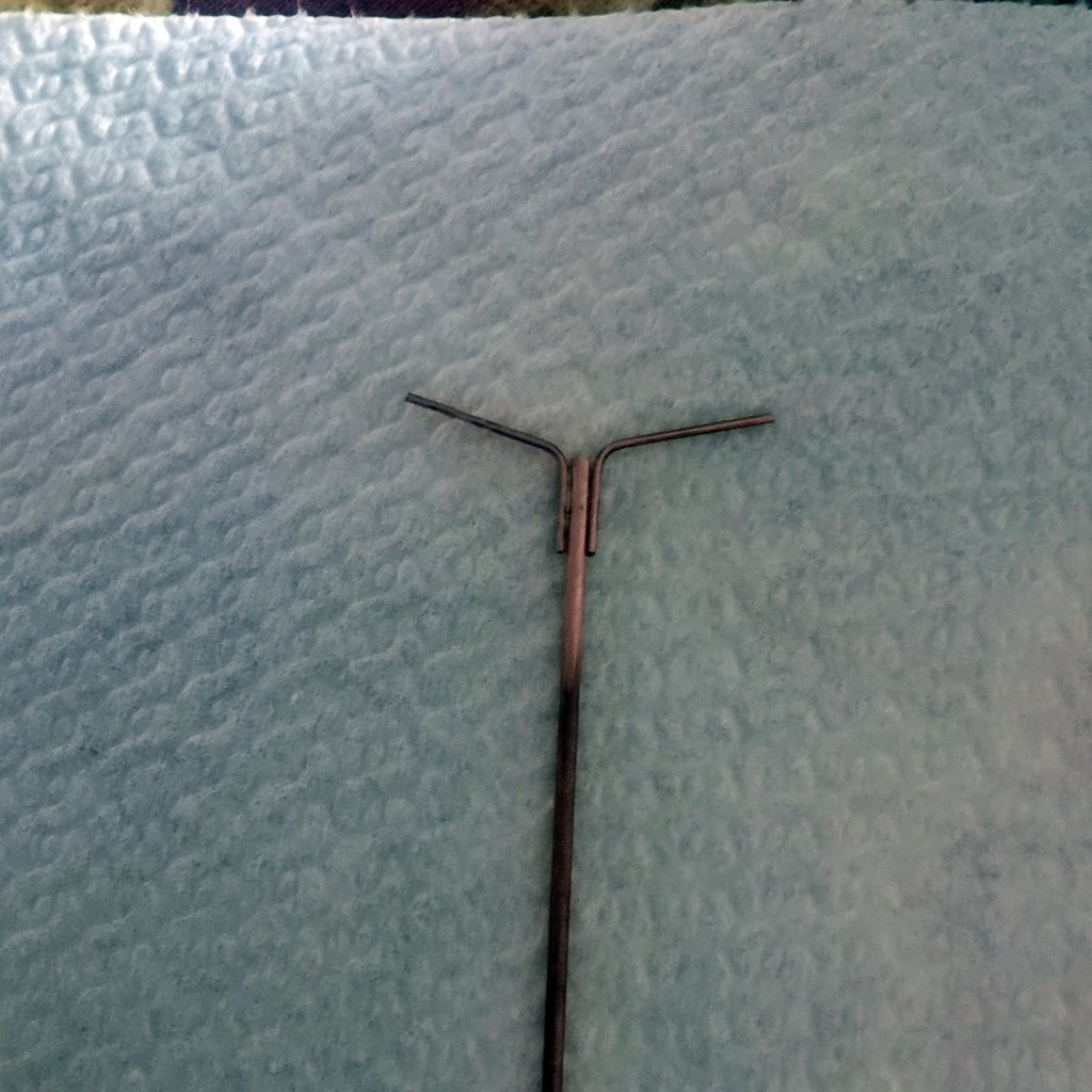

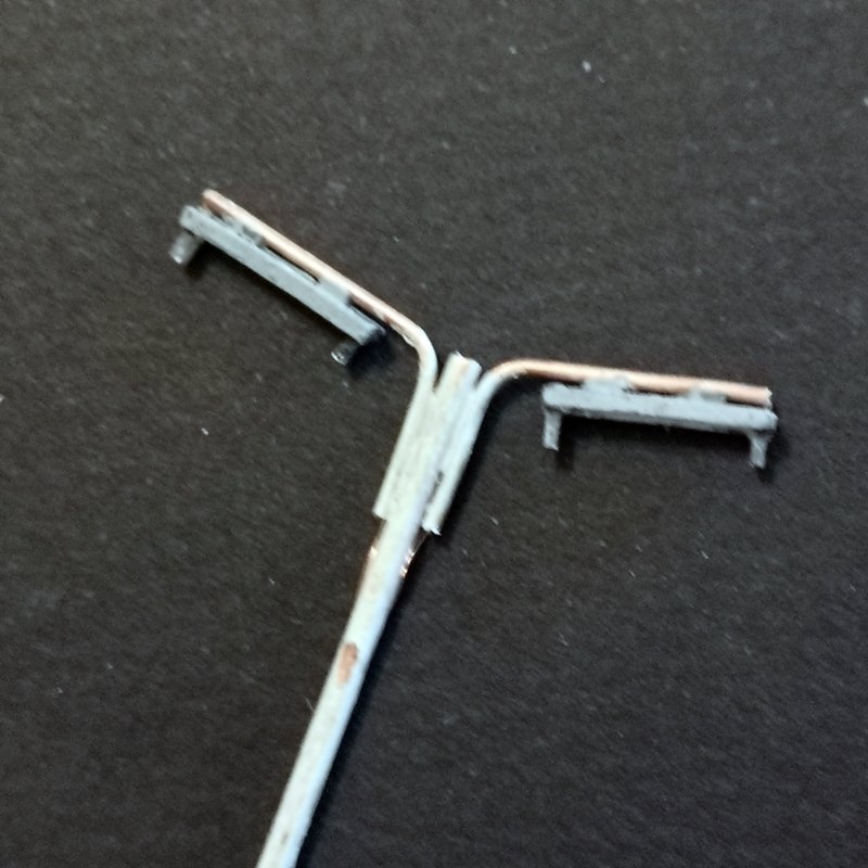

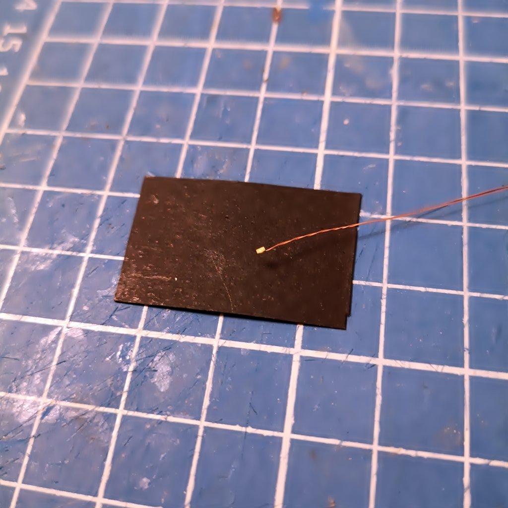

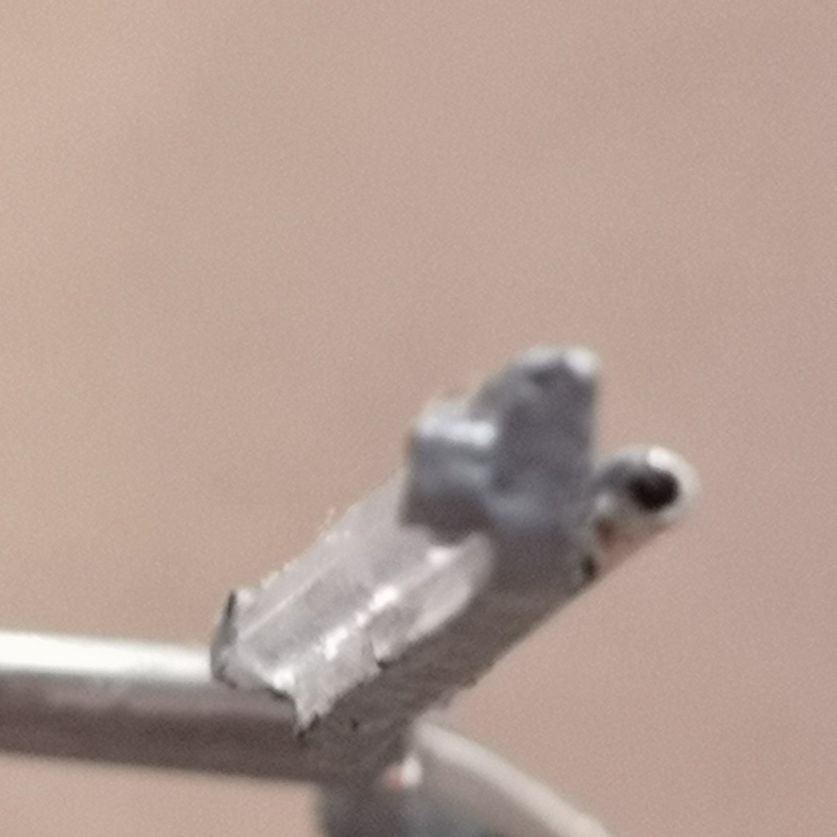

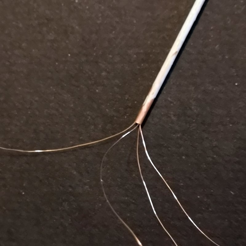

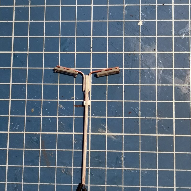

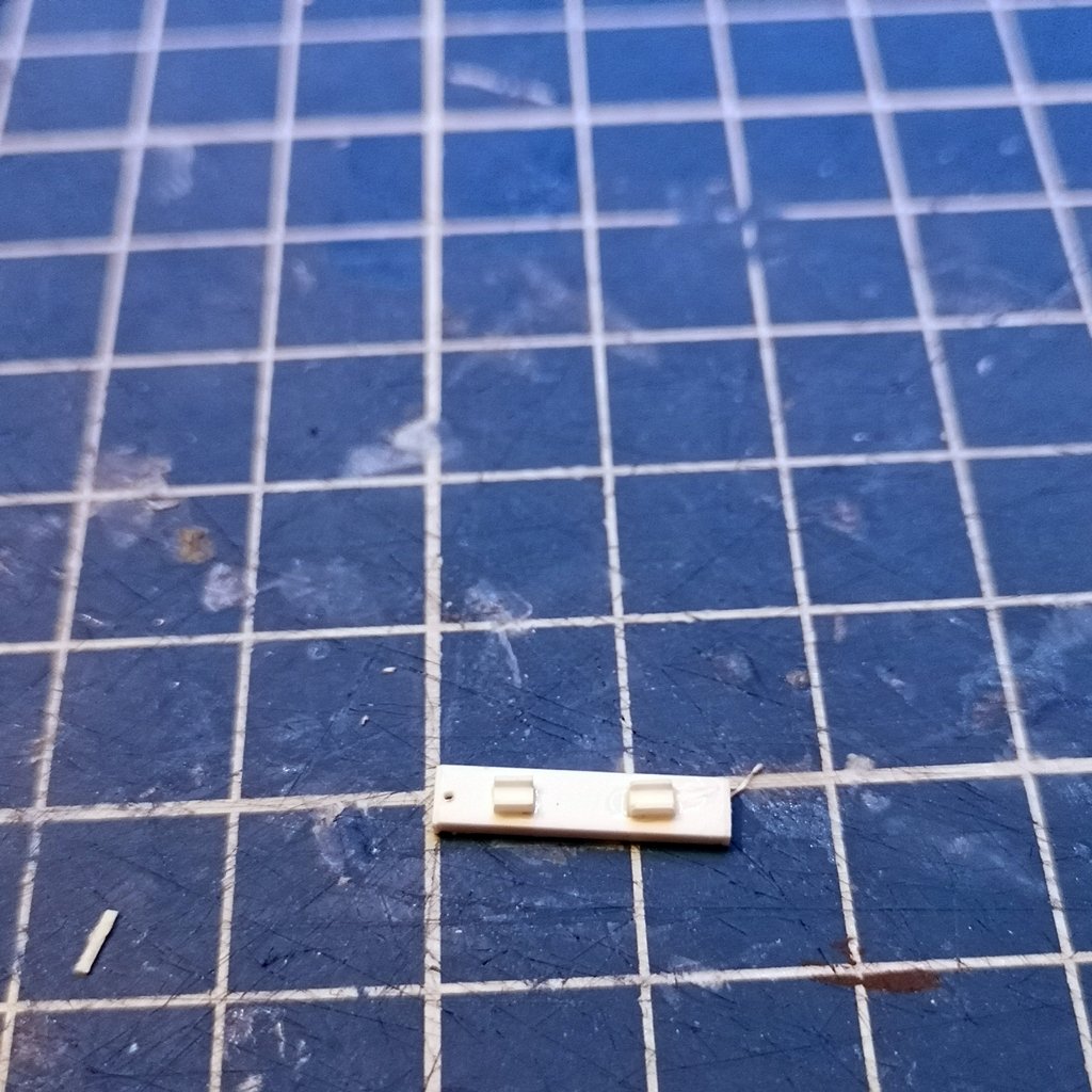

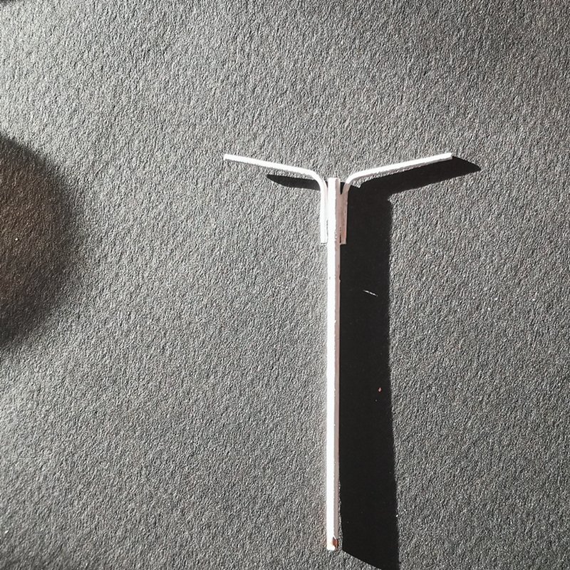

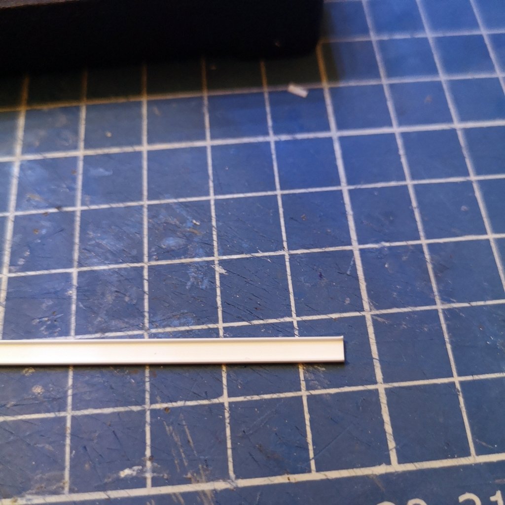

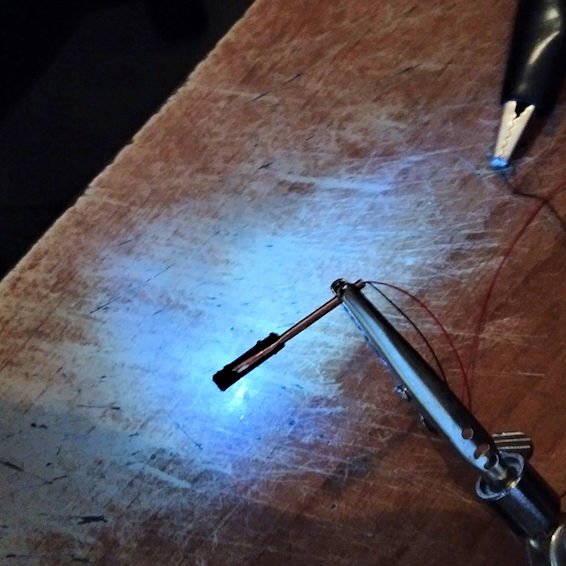

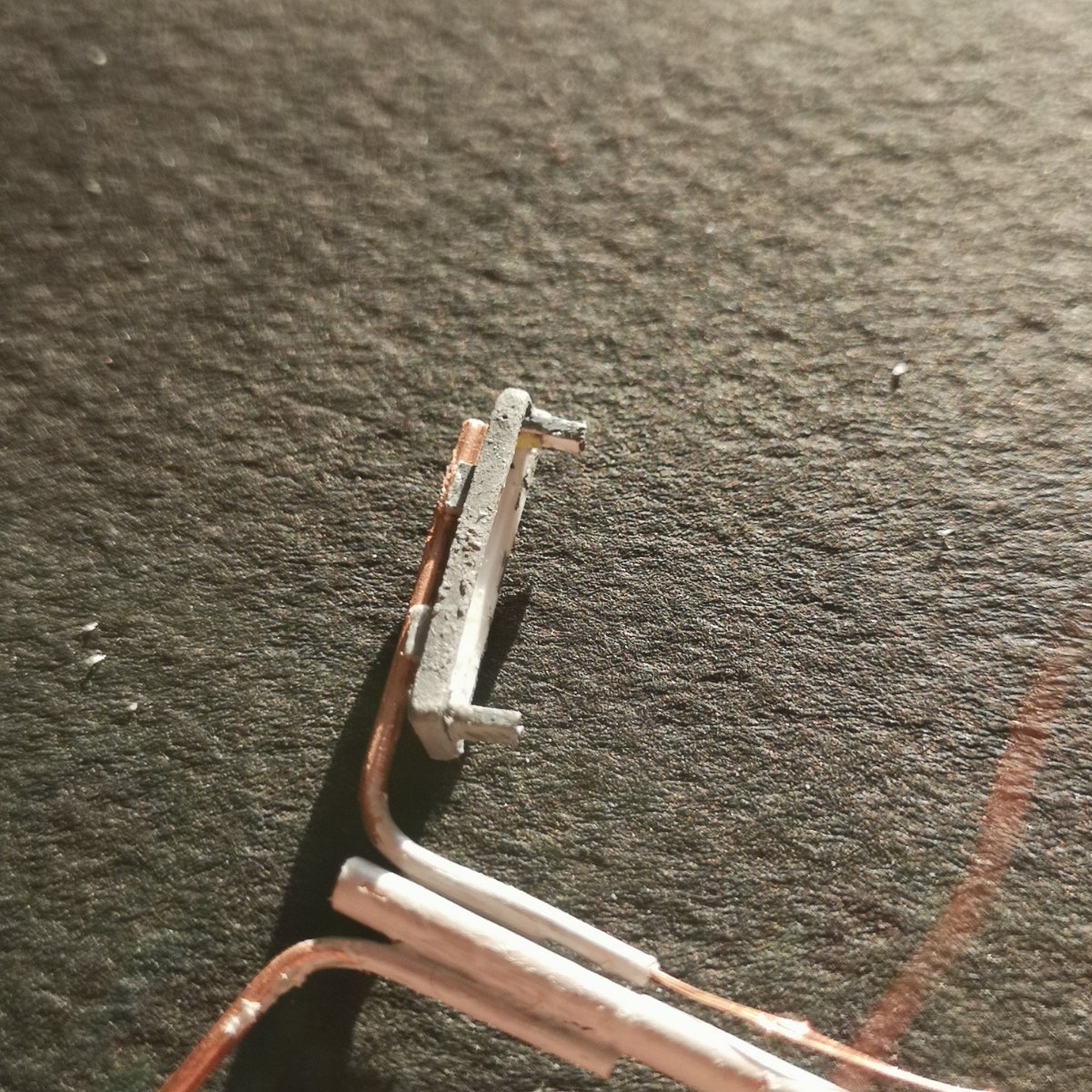

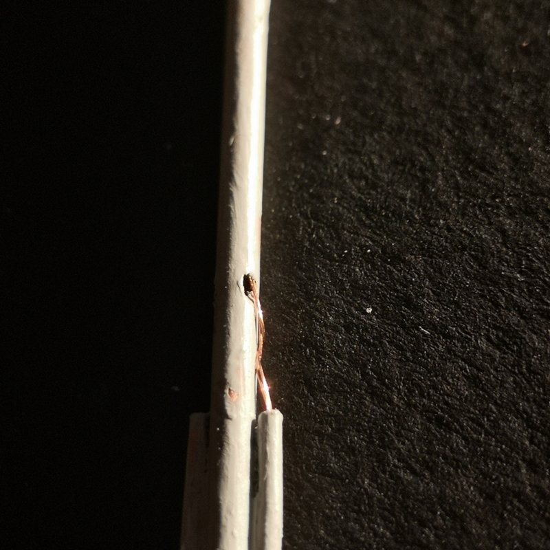

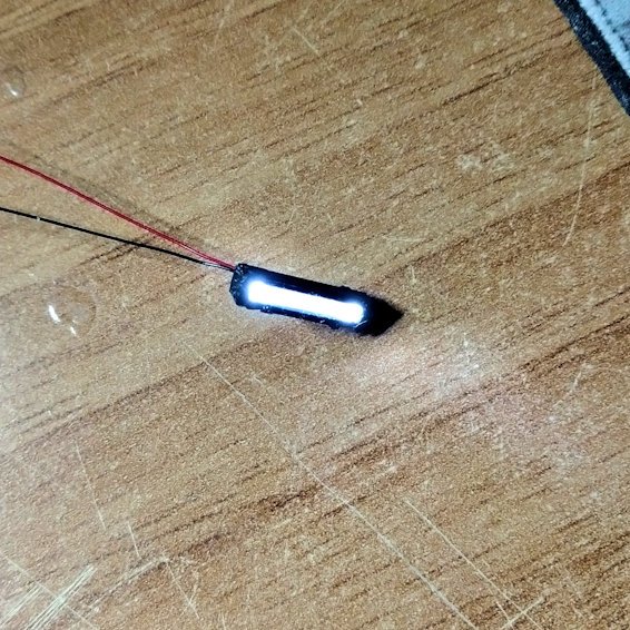

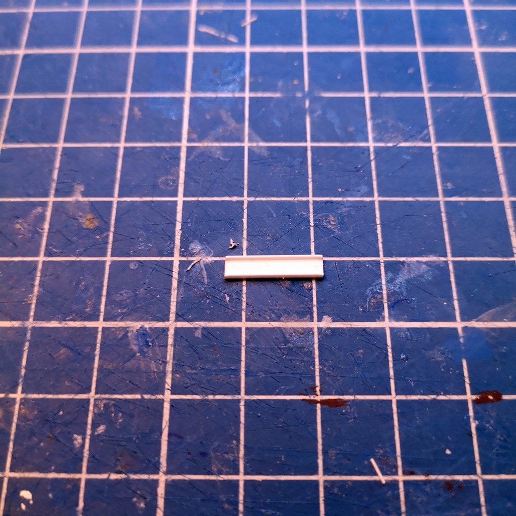

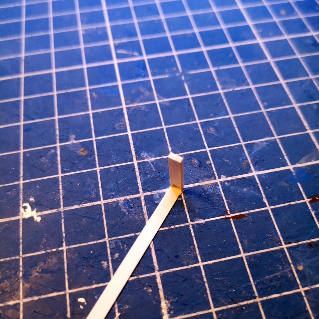

Come avevo accennato, sto autocostruendo i lampioni da banchina di stazione con effetto neon.
Con l'occasione ho variato alcuni passaggi precedentemente riportati e di seguito riporto i passaggi della realizzazione ed alcune foto.
Come sempre fatemi sapere le vostre impressioni.
Un saluto a tuTTi.
Materiali utilizzati:
- tubo in rame diametro 2 mm
- tubo in rame diametro 1 mm
- profilato in plastica evergreen sezione a "U" larghezza 4 mm con laterali alti 1 mm
- profilato in plastica piatto evergreen larghezza 4 mm
- profilato in plastica evergreen sezione a "U" larghezza 2 mm con laterali alti 1 mm
- profilato in plastica evergreen sezione a "U" larghezza 1,5 mm con laterali alti 0,8 mm
- fibra ottica lato luminoso da 1,5 mm
- microled da 0,8 mm luce fredda
- resistenza da 2,2 kohm
Realizzazione:

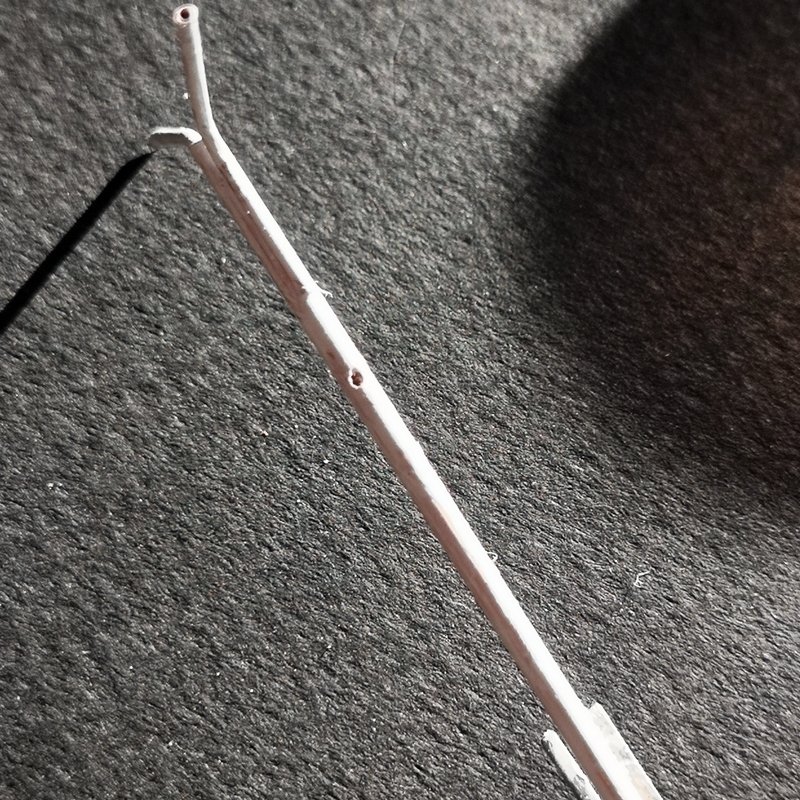

- palo centrale lunghezza 65 mm realizzato con tubo di rame diametro 2 mm
- braccio porta plafoniera lunghezza 27 mm circa piegato a 10 mm parte bassa e 17 mm parte della plafoniera realizzato con tubo di rame diametro 1 mm
- saldatura di due bracci al palo centrale
- due forature da 0,8 mm per il passaggio dei micro fili di rame dei micro led

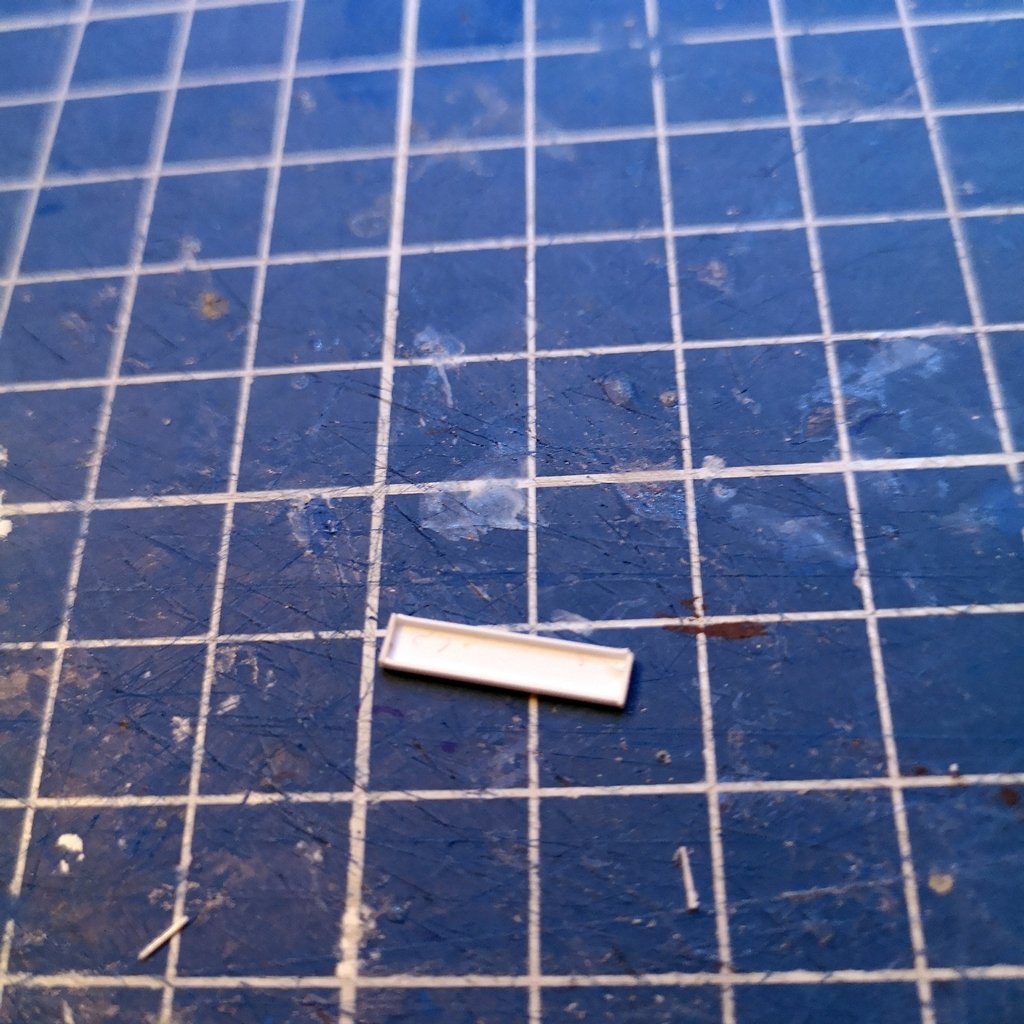

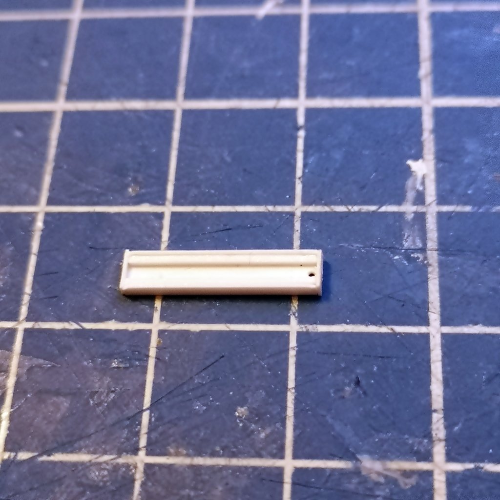

- base plafoniera lunghezza 14 mm larghezza 4 mm con laterali alti 1 mm
- chiusura laterale plafoniera con profilato da 4 mm e rifilatura

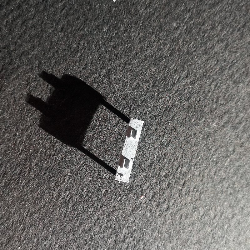

- inserimento guide interne per posizionamento fibra ottica e foratura da 0,5 mm per passaggio fili microled
- inserimento supporti interni per microled e fibra ottica da 1,5 mm e supporti superiori per attacco al braccio portante da 2 mm

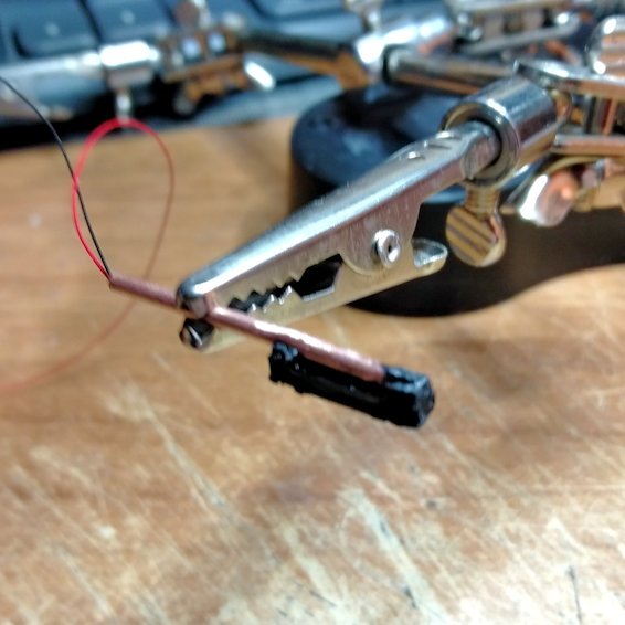

- inserimento microled
- incollaggio della plafoniera al braccio e cablaggio del filo all'interno dello stesso ed all'interno del palo centrale e coperti i fori del palo con profilato ad "U" da 2 mm
- ripetizione di quanto sopra per l'altro braccio e cablaggio finale
- inserimento della fibra ottica lunghezza 12 mm fissata con cianoacrilato gel, ma non è il collante ideale
- prova luci con i microled in serie e resistenza da 2,2kohm

Grande Maestro,

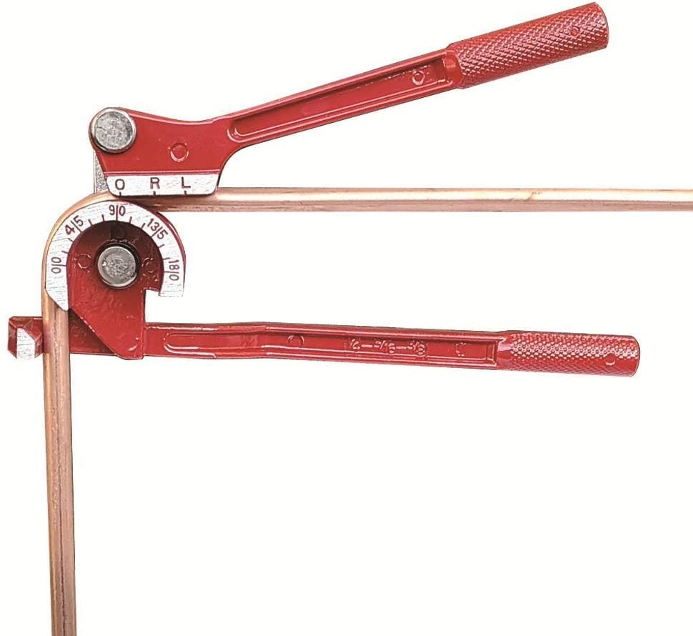

come pieghi il tubo di rame da 1mm senza schiacciarlo nell'interno.
Messaggi: 11375
Re: Lampioni di stazione con effetto neon
#35 Messaggio da adobel55 »
sal727 ha scritto: domenica 7 marzo 2021, 17:43 come pieghi il tubo di rame da 1mm senza schiacciarlo nell'interno.
Grazie.
Per piegare il tubo di rame da 1 mm ho preso una bussola (carrucola) di modellismo navale, l'ho fissata con un chiodo su un pezzo di legno, poi ho tenuto fermo il tubicino fra il legno e la bussola con una mano e con un dito ho scorso lungo il tubo dal basso verso l'alto piegando il tubo all'interno della bussola fino ad ottenere l'angolo desiderato.
La bussola avendo gli angoli non permette lo schiacciamento del tubo.
Spero di essere riuscito a spiegarmi.
#36 Messaggio da sal727 »
Sinceramente questo metodo non lo conoscevo, bisogna avere più bussole di varie dimensioni per piegare tubi di altre misure, io avevo visto il sistema delle molle interne, ma non ho trovato nulla per tubi così piccoli e tantomeno attrezzi specifici.
Messaggi: 11375
#37 Messaggio da adobel55 »
Si infatti basta avere bussole di varie misure e con un dito si piega il tubo

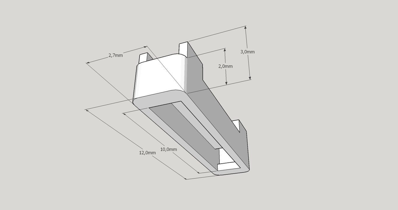

#46 Messaggio da sal727 »
Copiata l'idea di Adolfo, ho fatto il telaio in 3D
non ho ancora provato a piegare il tubo di rame
