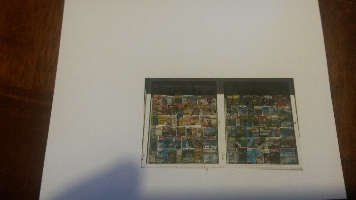

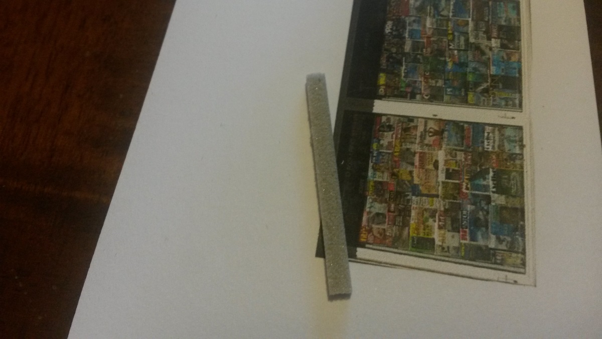

Per prima cosa ho fatto un pò di foto ad un edicola della mia città, dopodichè con un programma di grafica le ho ridotte e cercato di arrivare a dei compromessi per quanto riguarda Giornali-personaggi, e stampato su un foglio di cartoncino.
178,85 KB
Poi non avendo in casa nessun tipo di profilato, ho pensato di utilizzare l'eulithe, che si presta a molteplici usi, ma per poter fare dei listellini fini che mi servivano per incorniciare le "vetrate" ho usato la parte a L di una qualsiasi squadretta (non l'Inter :grin: :grin: :grin: )
183,03 KB
Per ottenere dei listellini di circa 1,5mm

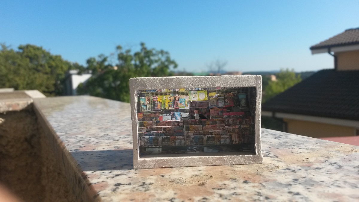

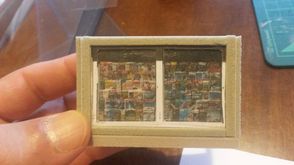

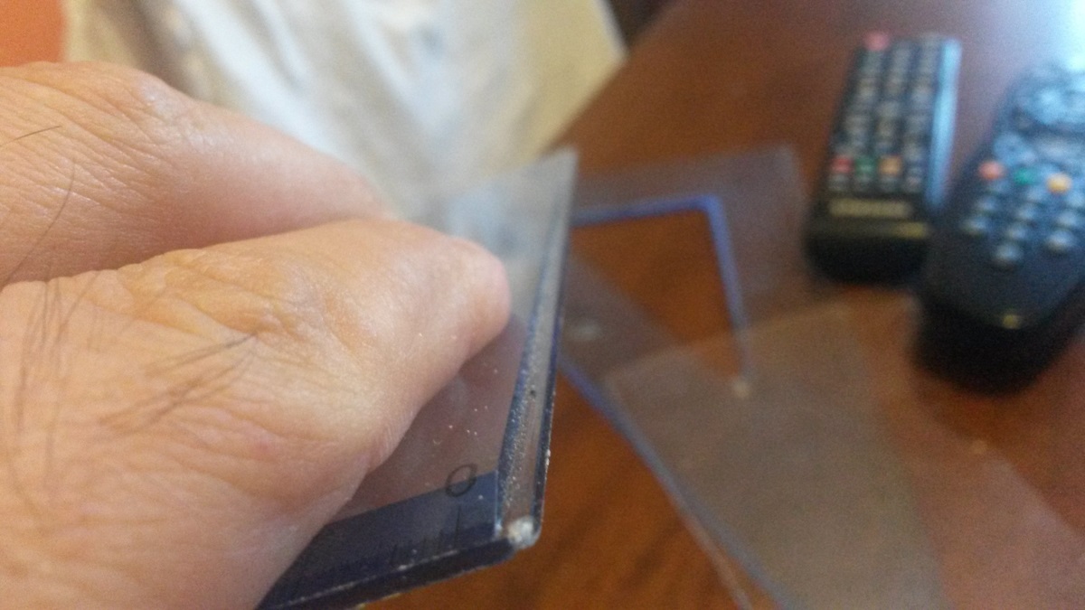

Una volta che ho tagliato un pò di listellini ho ritagliato dal foglio di cartoncino le vetrate, e utilizzando un pezzo di acetato come vetro, ho incorniciato il tutto, utilizzando però nel retro un foglio sempre di cartoncino in fase di incollaggio.
206,66 KB
Tutti questi passaggi li ho ripetuti per i tre lati dove ho le vetrate.

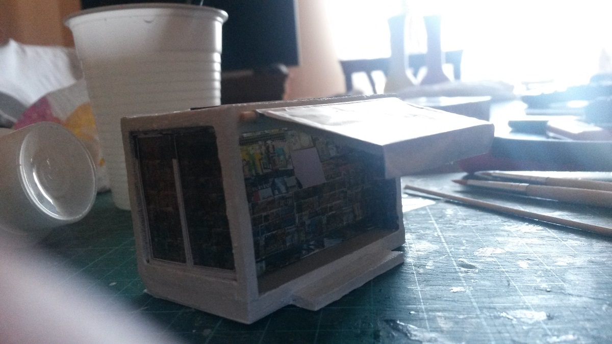

Per quanto riguarda la parte anteriore, ho sempre ricercato un immagine che potesse andare bene per la 1:87 e la ho posizionata( sistemando dei rinforzi di eulithe posteriormente alla foto) assieme alle altre 3 facciate, levigando e stuccando tutto con stucco per legno e limetta in cartoncino per unghie, gentilmente......prestata dalla mia dolce metà.
216,99 KB
191,66 KB
Poi come tutte le edicole che si rispettino, dovevo dotarla di tenda per il sole, e qui ho fatto qualche prova, ma quella che mi ha soddisfatto di più è stata la carta all'interno dei pacchi di sigarette(Grazie Andrew Robassa), che veramente si presta bene. Ho ritagliato il pezzo che mi serviva, e ne ho arrotolato un po su di un tondino in legno di 2mm, come fosse un poco arrotolata. Qui mi scuso con le foto ma faccio altro come lavoro :grin: :grin: :grin:
208,34 KB
198,71 KB

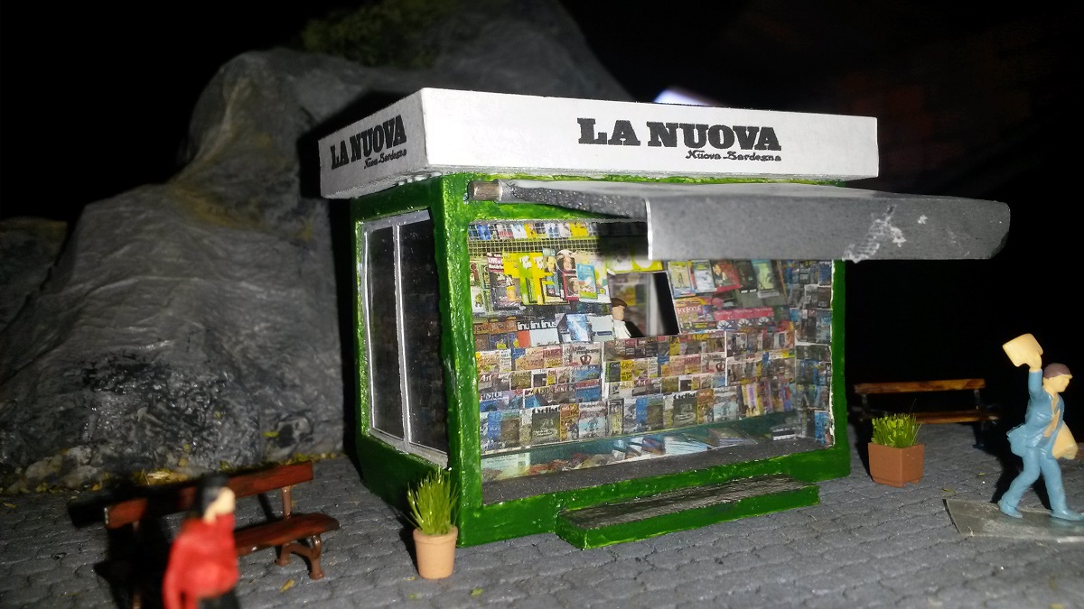

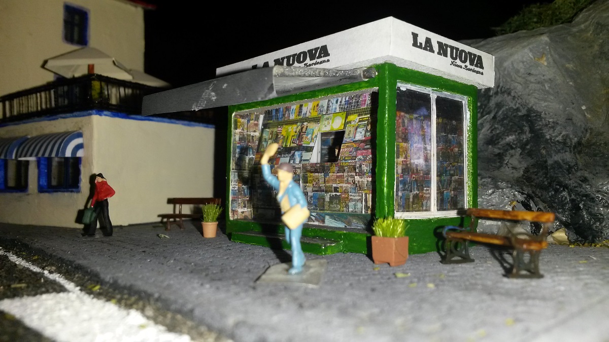

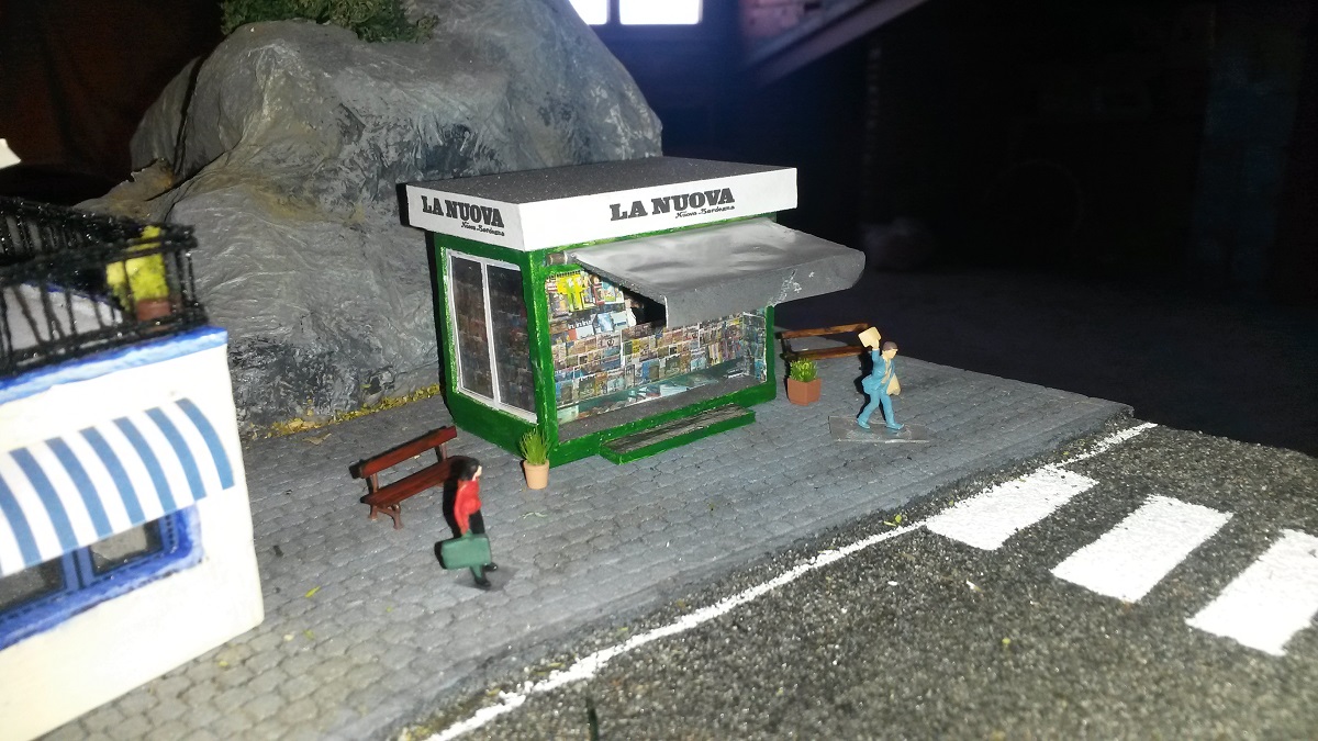

Dopo aver creato le scritte del giornale (un giornale che si trova nella mia regione) a pc, e utilizzando sempre l'eulithe per coprire il tutto, ho colorato con acrilici.
Eccola posizionata sul plastico. Spero vi piaccia.
263,33 KB
260,57 KB
286,72 KB

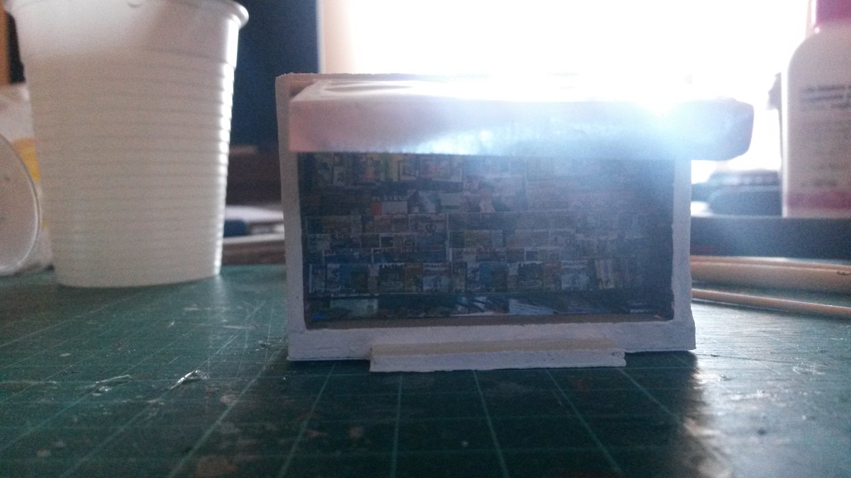

Matteo per le foto anche se non fai questo di mestiere, posso darti un consiglio, quando le fai cerca sempre di avere la luce da dietro, le due di cui parli sono contro luce come vedi e la luce in questo modo abbaglia e appiattisce i dettagli.
un saluto
