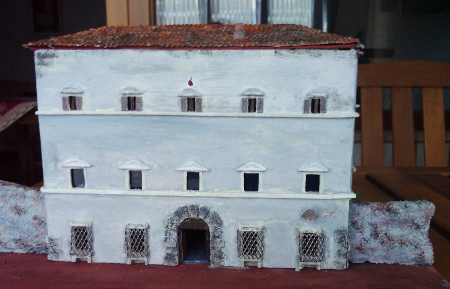

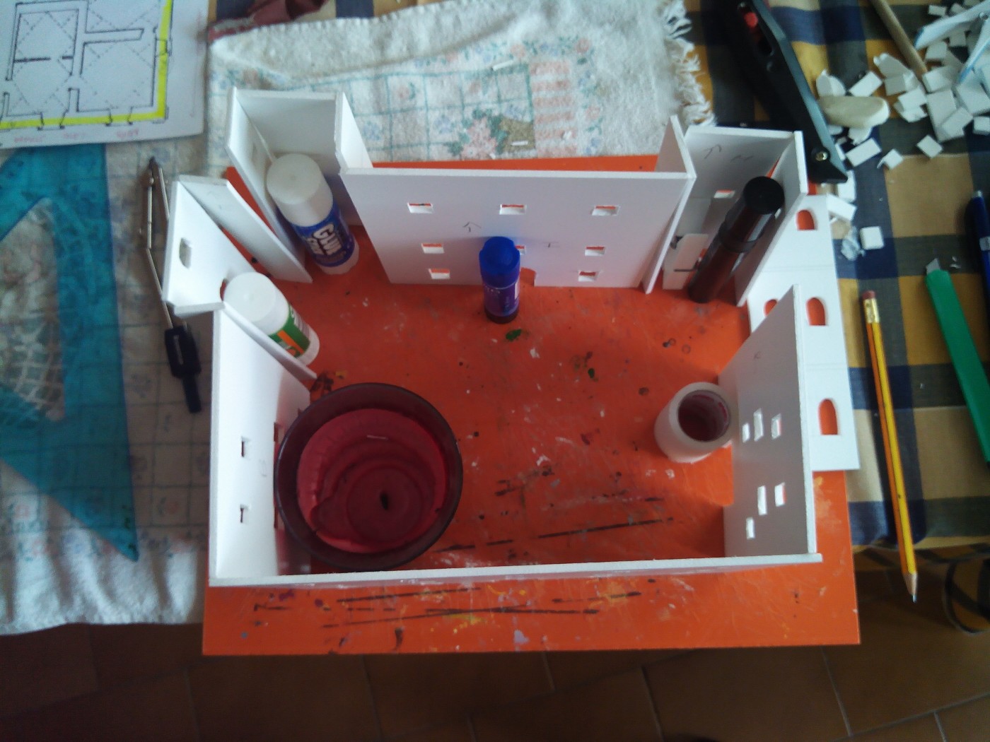

I lavori procedono....
Sarà un po' complicato fare il tetto, piuttosto irregolare!!!

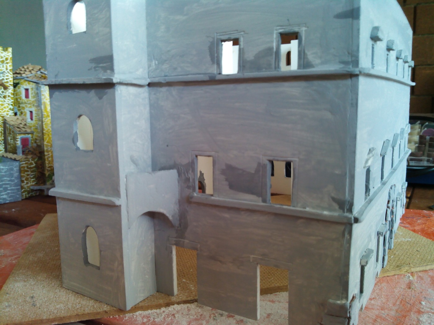

Da sopra si presenta così ( nella foto dovevo ancora assemblare le pareti)

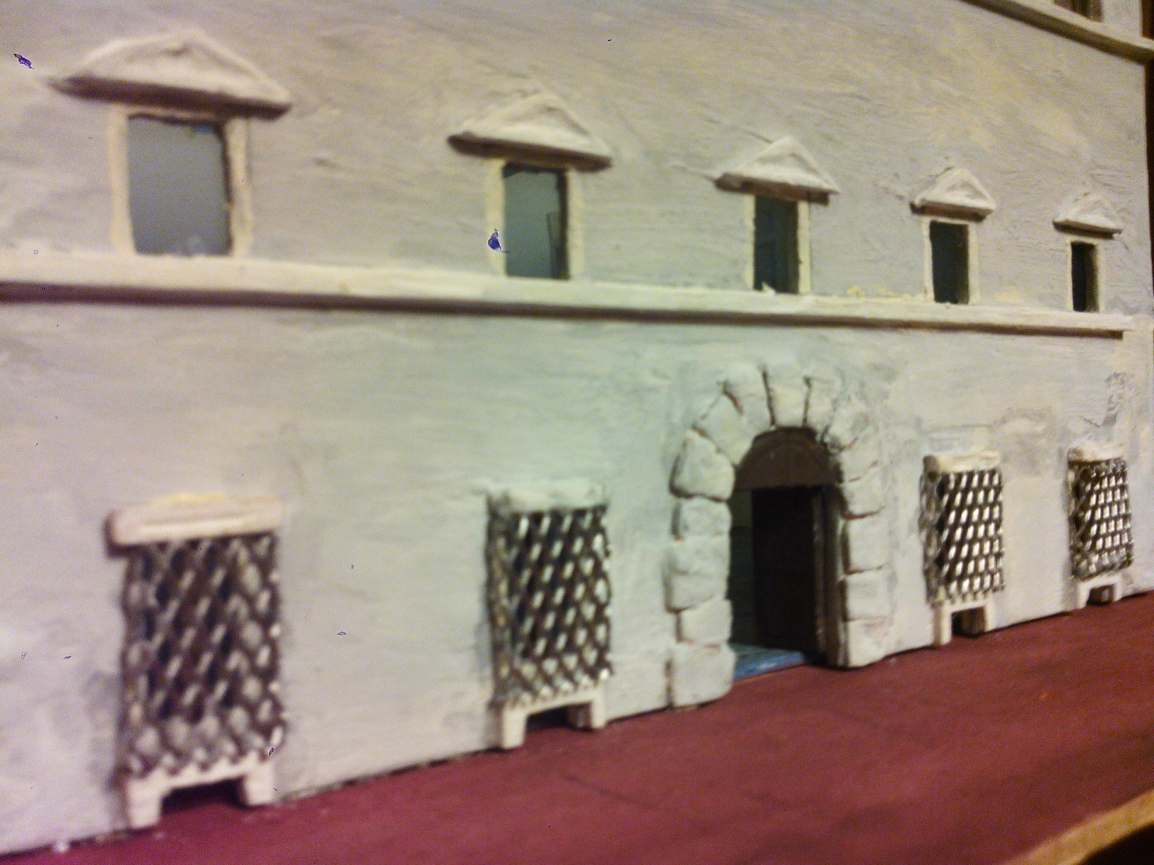

Simone,

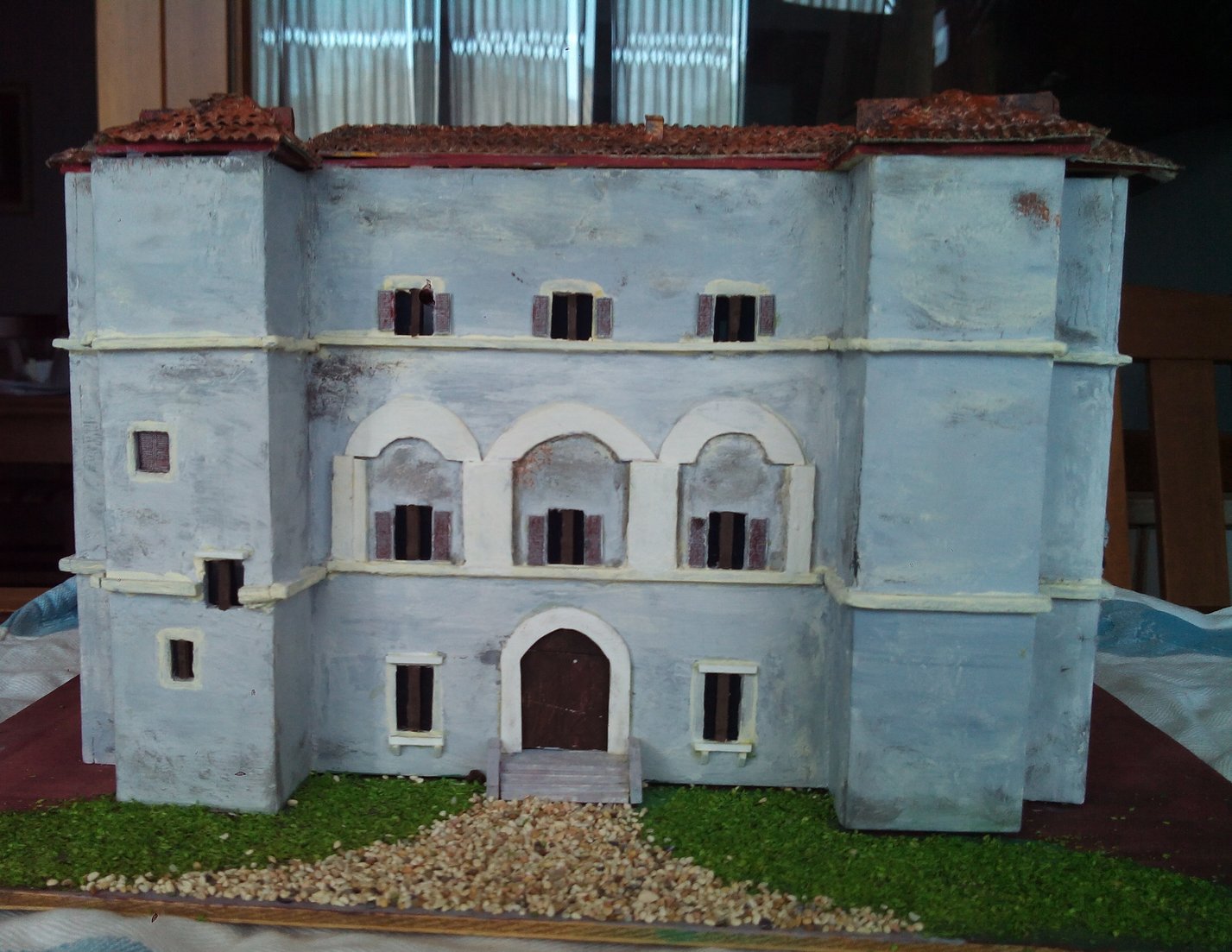

ti sei scelto un lavoro complicato, stai andando bene, però vorrei darti un suggerimento.
Le pietre intorno al portone dovrebbero essere più piccole, e gli ornamenti sopra le finestre sono troppo spesse.
Sicuramente l'effetto della foto ingrandisce i particolari, però mi sembrano un po fuori misura.
Metticela tutta.

#13 Messaggio da Fabrizio »
Bene Simone, stai procedendo in un lavoro molto impegnativo. Concordo con Adolfo, rivedrei le dimensioni delle pietre intorno al portone e gli ornamenti sopra le finestre. Sia in dimensioni che in precisione ed uniformità.
Il tetto non sarà facile, ma pensaci dopo :wink:

Già , concordo assieme agli altri, impresa non di poco conto , Simone , infatti leggendo questo topic , ho cercato le foto successivamente.. comunque sia un'esperienza che vale la pena affrontare ; procurati secondo me, anche finissimi listelli in legno, meglio se in noce in un negozio di modellismo, per questo lavoro ti potrebbero servire moltissimo, mi riferisco alle varie decorazioni e finiture e proprio per quelle sopra le finestre; attenzione in primis alle giunture nelle pareti , cerca di carteggiarle o stuccarle al meglio possibile , dovrebbero sparire totalmente... non avere fretta ! Buon lavoro ! :cool: :wink:

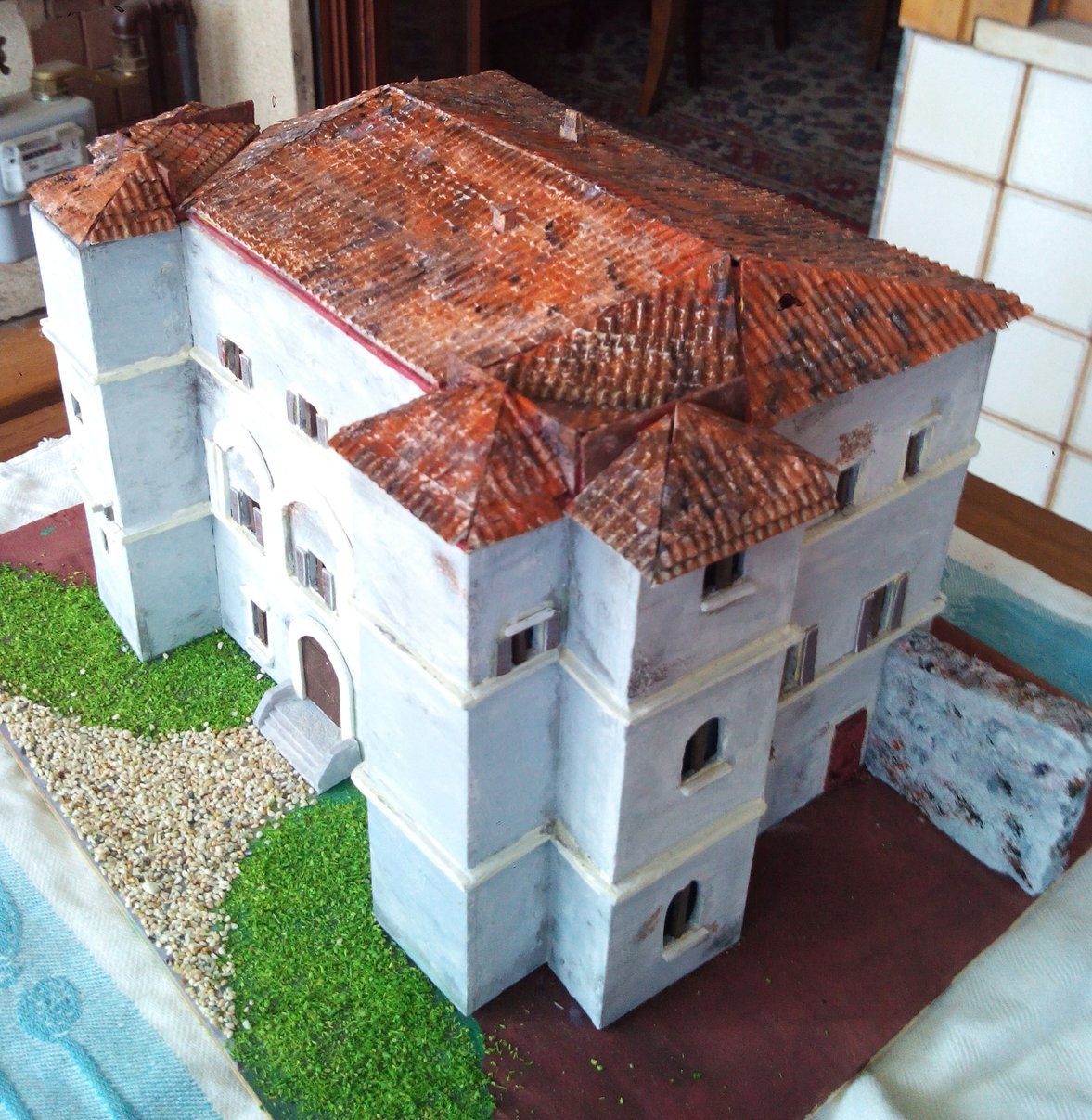

SALVE!!! I LAVORI SONO PRATICAMENTE FINITI!!!! CHE FATICACCIA IL TETTO!!!!!!

Una buona realizzazione Simone :wink: l'unica cosa, se mi permetti, nella seconda foto si nota come il tetto negli angoli tendi ad imbarcare, se possibile cercerei di togliere tale difetto [:I] Massimiliano :cool:
Messaggi: 11311
Re: Palazzo Farrattini
#20 Messaggio da adobel55 »
Bene come lavoro tenendo conto anche che è stato un bell'impegno.
Per iltetto anche io ti consiglio di rivederlo per la parte che si alza e che ti ha segnalato Massimiliano, inoltre sarrebe da chiudere le giunture del tetto con i colmi di chisura, ma forse lo hai già previsto ed è in corso d'opera.
Complimenti.

#21 Messaggio da Simone72 »
provvedo!!!
Simone Alicata

Bel lavoro, bravo !! Anch' io sono d' accordo con i consigli dettati da Massimiliano ed Adolfo. Saluti. Egidio. :cool:
#24 Messaggio da dilan »
Hai fatto un buon lavoro. Come già detto rivedremo il tetto.
