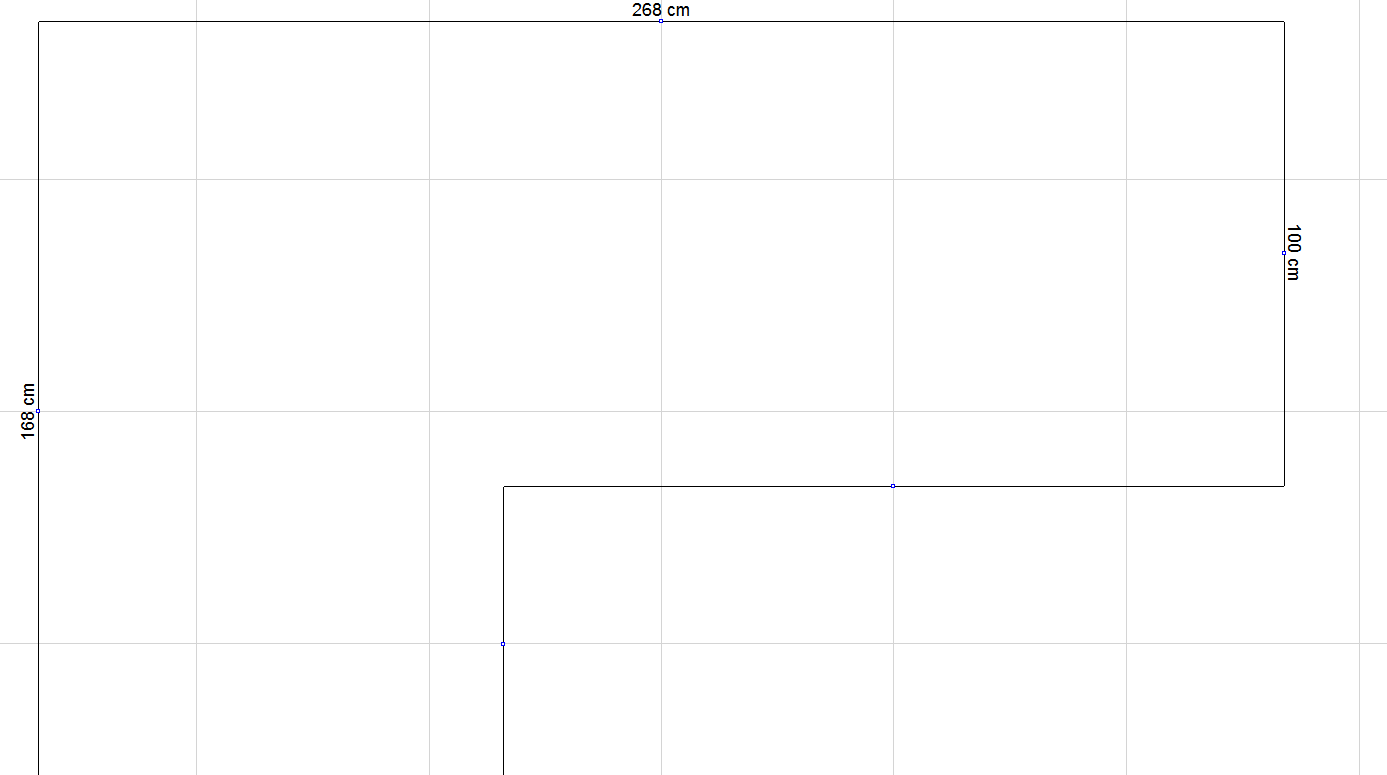

#9 Messaggio da Maurizio De Luca »
la forma è ad L con le seguenti misure:
268
| | 100
1 | .................... |
6 | | 168
8 | |68
100

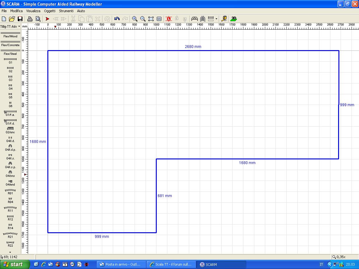

#10 Messaggio da Maurizio De Luca »
avevo fatto il disegno ma quando lo salva si deforma,
lato superiore 268
lato sinistro 168
lato basso 100
lato a salire sulla destra 68
altro lato 168
19,62 KB
Maurizio
Messaggi: 6520
Re: Informazioni e consigli per il mio progetto in TT
#11 Messaggio da roy67 »
Questo è già un ottimo inizio. sapere le dimensioni a disposizione. In scala TT credo che possa diventare un ottimo impianto.
Ora... he he he... Dovrai pensare a cosa rappresentare su quel plastico. ricorda che non puoi rappresentare un intera ferrovia, ma solo una parte di essa.
Quindi. Vorrai vedere locomotive a vapore, locomotive elettriche (con palificazione e linea aerea... da costruire), locomotive diesel.... Linea a semplice binario o doppio binario....
Magari un ambientazione (Italia - Germania - Austria - Svizzera). Le locomotive che girano in Italia non sono le stesse degli altri paesi... e viceversa. Quindi l'ambientazione è importante. Una stazione tipica tedesca.. Non è inseribile in un contesto "appenninico". :wink:
Io ho ragionato per 3 anni prima di iniziare a tagliare i primi pezzi di legno :wink:
#12 Messaggio da cf69 »
Ciao, è questo il piano che descrivi? Controlla se è tutto ok!
L'armamento che ho impostato è il Tillig TT Adv.
Attendiamo altre info per continuare l'elaborazione.
128,31 KB

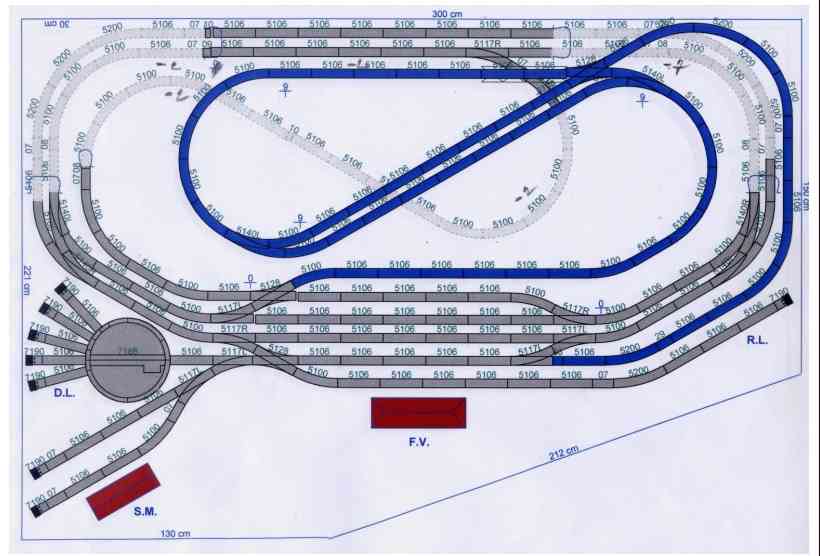

#14 Messaggio da Maurizio De Luca »
non ci credo :grin: ,siete formidabili,
cf69: si la forma è quella c'è 1 mm di differenza su alcuni lati ma è ok,ho letto un po' i lavori che hai fatto che dire sono STUPENDI.
io ho provato a ricopiare qualcosa del genere
45,25 KB
ma anche impostato in modo diverso mi va' piu' che bene , mi piacerebbe qualcosa su piu' livelli dove possa trovare posto una base rotante un po' di scambi e tanti binari.
Maurizio
