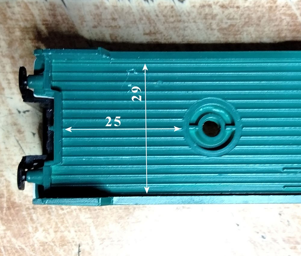

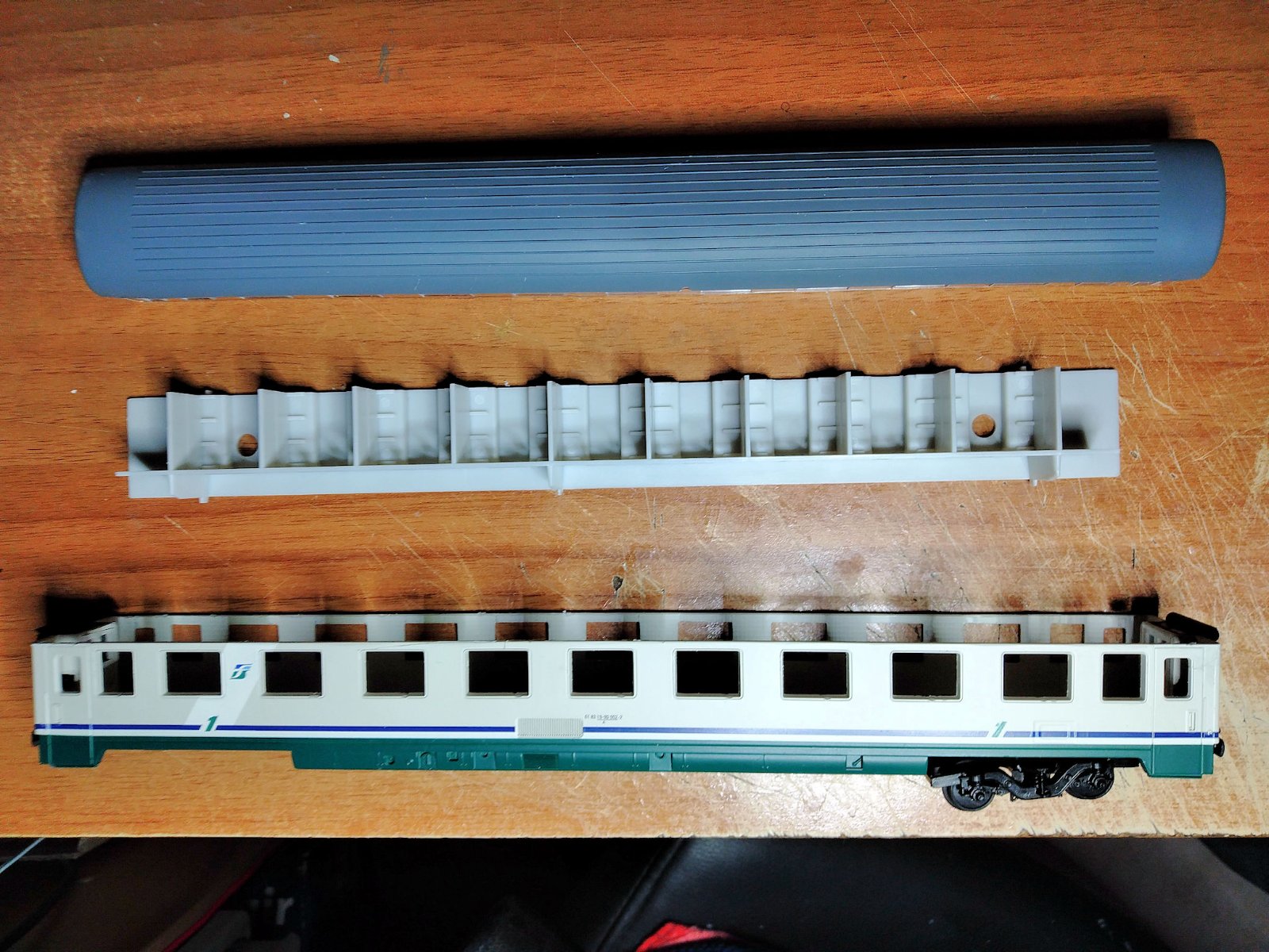

Ho due carrozze della Lima tipo Z con livrea XMPR, recuperate da un vecchio startset della serie giocattolo
mi è venuto in mente di metterci le mani e modificarle un po', ha i carrelli con ruote in plastica e i ganci sono fissi al carrello e non intercambiabili
sono riuscito ad aprirla togliendo il tetto, al quale sono incollati anche i vetri dei finestrini, l'interno ha gli scompartimenti, è piuttosto leggera e come si vede dalle foto ha un unica sottile piastra in metallo nel centro
volevo sostituire le ruote con quelle in metallo e se non è eccessiva la spesa sostituire anche i ganci per adatttarle alle altre carrozze della Roco che ho acquistato, e già che ci sono essendoci le ruote in metallo metterci l'lluminazione e qualche passeggero all'interno, so che direte che non ne vale la pena, mi servirebbe come banco di prova per eventuali altre modifiche a carrozze.
Avrei bisogno di sapere le misure e marca compatibile delle ruote da sostituire, come fare per cambiare i ganci e qualche eventuale suggerimento di modifica, per l'illuminazione non ho problemi.

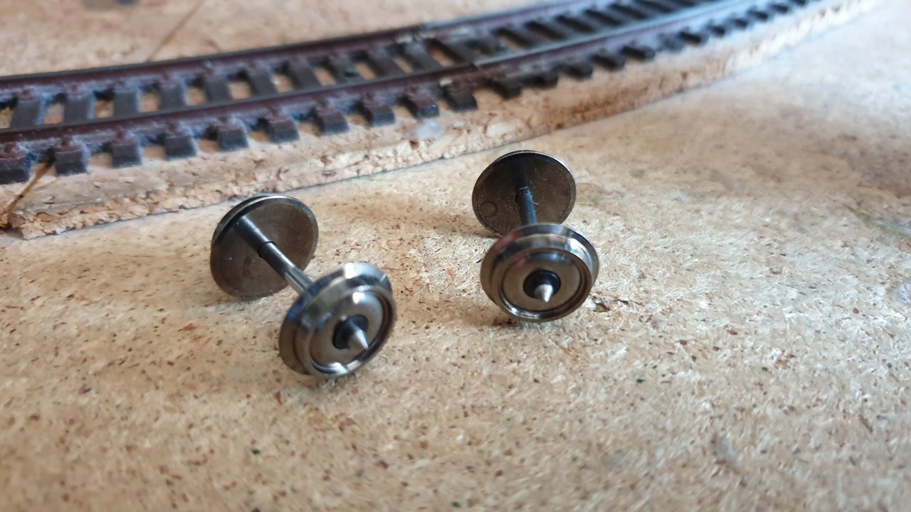

MrPatato76 ha scritto: giovedì 18 giugno 2020, 8:11 ...
Secondo me per tagliare la testa al toro, potresti cambiare direttamente tutti i carrelli con altri dotati di porta-gancio e sale in metallo o segare via il gancio originale ed installare un timone di allontanamento dotato di porta-gancio (onestamente non so come sono fatte le carrozze passeggeri "serie").
Acme o Roco dovrebbero avere le sale corrette in catalogo come ricambi.
Si ho già visto i timoni di allontanamento della Roco
che poi sono per carrozze con lunghezza max 170mm, ma dovrei spendere € 30,90 per acquistarne 12pz, e non so se poi c'è lo spazio sufficente per installarli, per i carrelli già con porta gancio non ho trovato nulla di adattabile, stavo pensando di farmi il porta gancio in 3D ed incollarlo al carrello originale, dovrei però studiare l'altezza idonea, questo lo posso fare dopo aver sostituito le ruote, queste ho già visto che quelle della Roco sono compatibili anche se non di misura uguale
ruote_plastica Lima.jpg (48.21 KiB) Visto 6975 volte

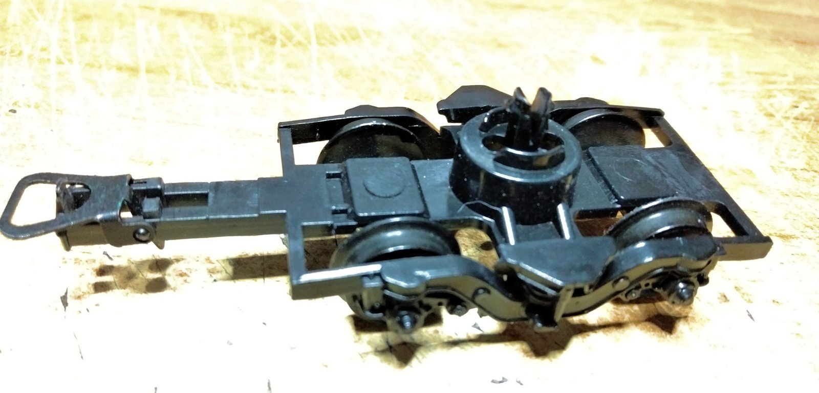

Si ho già visto i timoni di allontanamento della Rocoroco-40344.jpgche poi sono per carrozze con lunghezza max 170mm, ma dovrei spendere € 30,90 per acquistarne 12pz, e non so se poi c'è lo spazio sufficente per installarli, per i carrelli già con porta gancio non ho trovato nulla di adattabile, stavo pensando di farmi il porta gancio in 3D ed incollarlo al carrello originale, dovrei però studiare l'altezza idonea, questo lo posso fare dopo aver sostituito le ruote, queste ho già visto che quelle della Roco sono compatibili anche se non di misura uguale ruote_plastica Lima.jpgruote_Roco.jpg
Ci ho ragionato su…
I ganci ad occhiello hanno il vantaggio di dare una giunzione flessibile mentre i ganci Roco danno un accoppiamento rigido tra di loro
Se vuoi mettere i ganci corti Roco, serve quindi tassativamente il timone di allontanamento.
Per le sale devi vedere bene il diametro di rotolamento: quelle postate da te hanno una differenza di 0,62mm, il che significa alzare la carrozza di 0,31mm.
Ora cosa comportano questi 3 decimi in più non lo so, ma potrebbero darti problemi di aggancio/sgancio con altri rotabili...

Ciao Salvatore, ci sono due tipo di ganci Roco uno è il 40343 per vagoni fino a 140mm di lunghezza ed il 40344 per carrozze a due assi sempre 140mm di lunghezza, nelle misure che hai scritto ci dovrebbero stare: per quanto riguarda l'installazione sul carro io ho optato l'incoraggio con la colla a caldo, ottima tenuta e possibilità di eventualmente staccare senza rovinare il carro

per quanto riguarda le ruote io le ho sostituite con le Roco 40198.
Ti allego le foto, spero ti siano di aiuto
Stefano

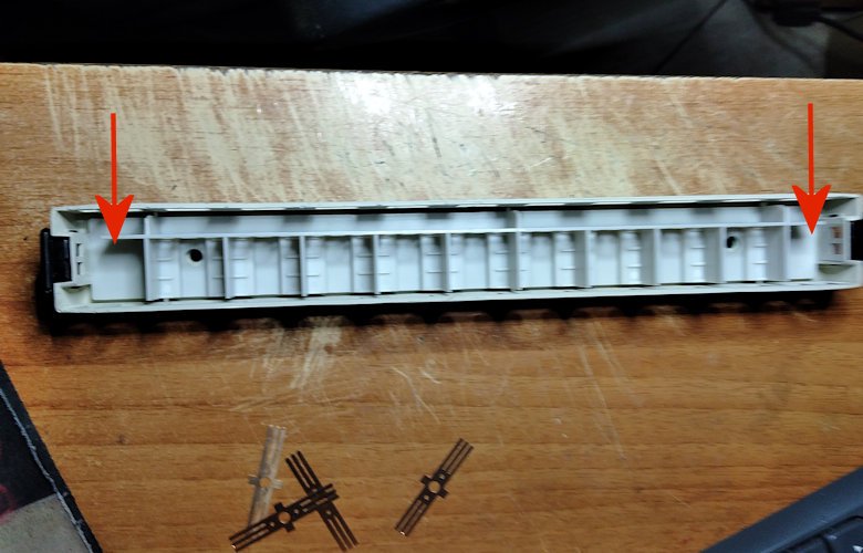

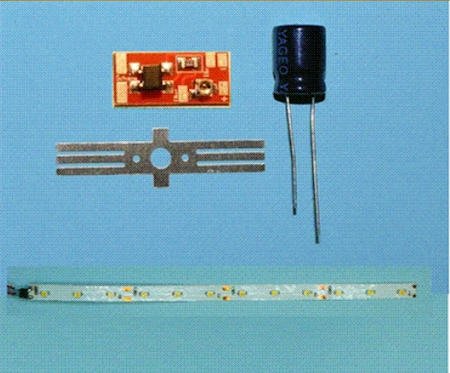

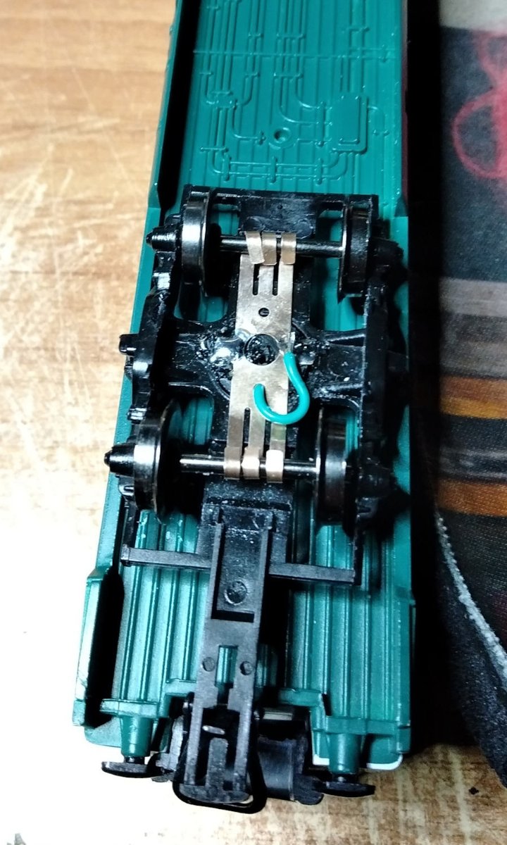

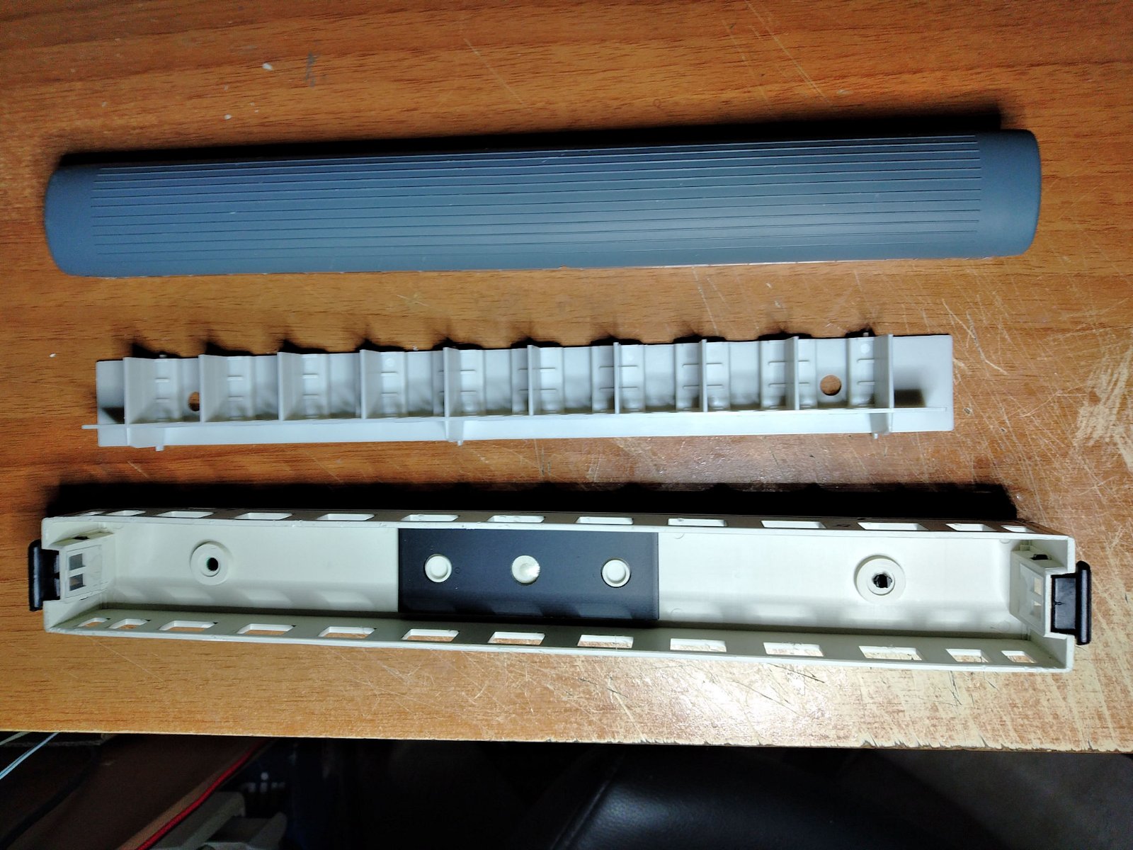

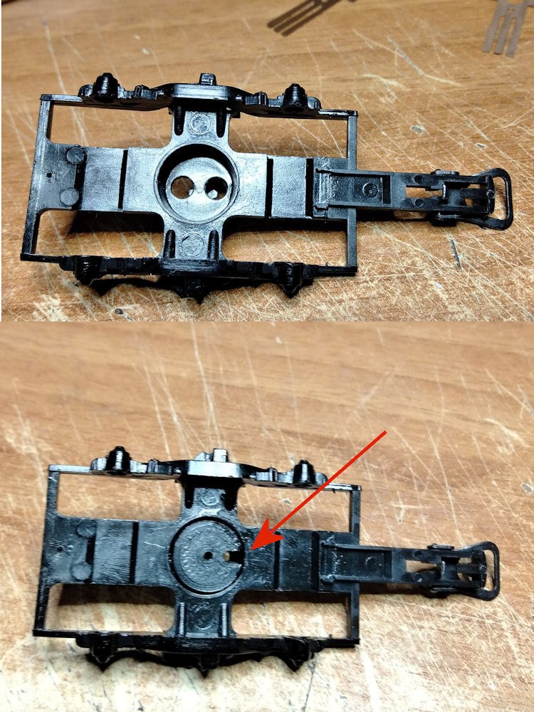

Come preventivato ho installato le luci in una carrozza LimaHobby prima di installarle in quelle della serie Expert.
Ho usato un kit venduto in germania, questo è il link:
https://www.ebay.it/itm/5-x-Waggonbeleu ... 2749.l2648
Si trovano di varie misure per le scale N,TT,H0, in versione analogica o digitale a luce bianca calda o fredda, sono confezioni per 5 carrozze, ho preso quello a luce calda, fatto molto bene, ha un piccolo circuito in smd con anche un trimmer per regolare l'intensità della luce ed un condensatore per evitare sbalzi di tensione
arriva senza istruzioni, che ho recuperato e tradottto in italiano
kit illuminazione-digital.pdf
(2.07 MiB) Scaricato 141 volte

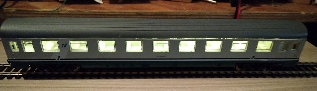

il lavoro con qualche modifica utilizzando i suoi carrrelli sostituendo le ruote con quelle in metallo della Piko art.56052, che ho verificato come misura più simili a quelle Lima
ho portato a livello il foro dove applicare i prendicorrente con un cilindro di diametro 10 mm e spessore 5,5 mm, lasciando un piccolo spazio dove far passare il filo facendolo uscire lateralmente da un foro di 2 mm
per portarlo nella carrozzeria praticando anche qui un foro a filo della parete del bagno in ambedue i lati
in uno dei due vani bagni va messo tutto il circuito, collegato ai due carrelli facendo attenzione ad invertire gli assali per prendere corrente dalle rotaie, la striscia dei led è adesiva e va incollata sul tetto, questo è il risultato
nella parte dove c'è il circuito, in foto sulla dx, ho messo dell'adesivo bianco per nasconderlo
