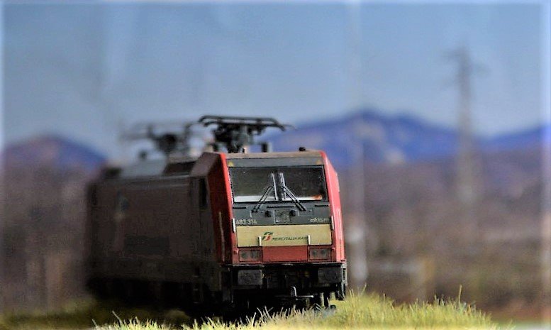

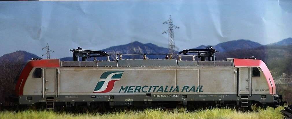

Bentrovati a tutti, era tanto tempo che non scrivevo su questo forum ma i tanti impegni (tra i quali un imminente trasloco...) mi hanno costretto a rimanere fermo a livello fermodellistico. Tuttavia questa "quarantena forzata" mi ha permesso di riprendere alcuni lavori lasciati in sospeso, iniziamo con il weathering di questa E483, che avevo già presentato qui a suo tempo, ma in forma nettamente ridotta...
Il modello è la non bellissima E483.314 Piko, di proprietà di Akiem, e attualmente utilizzata da Mercitalia Rail (anche se, per la cronaca, tutte queste macchine sono attualmente ferme poichè il contratto è scaduto, e non è stato rinnovato :shock: ).
Per questa macchina ho scelto un weathering abbastanza spinto, ispirato da alcune foto sia mie sia trovate in rete. Infatti, anche se per via dello status di noleggio queste macchine venivano pulite abbastanza spesso, prima dell'arrivo delle E494 erano le macchine che garantivano le maggiori prestazioni, e per questo venivano utilizzate sui convogli che implicavano le tratte più lunghe, ad esempio i convogli del Trasporto Combinato tra Milano Smistamento e Marcianise/Catania Bicocca, ecco quindi le foto alle quali mi sono ispirato:
....ed ora andiamo al modello:

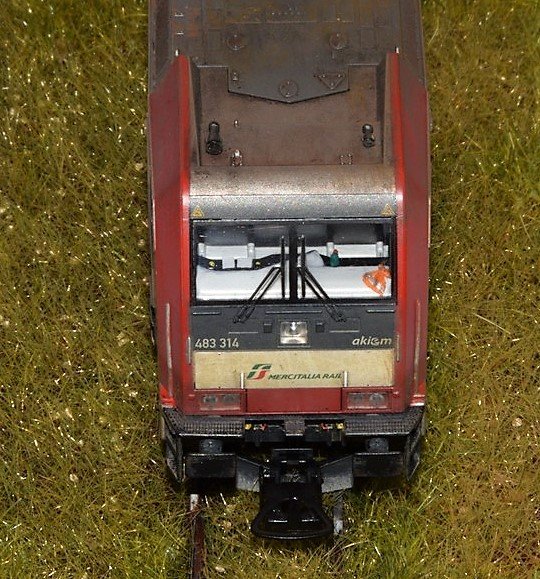

Le foto sono veramente pessime, ma spero rendano l'idea, di seguito tutte le lavorazioni effettuate:
-Colorazione dei mancorrenti in plastica con argento FS puravest, e posso garantirvi che già dopo questo piccolissimo intervento la macchina cambia completamente faccia;
-Colorazione delle condotte;
-Dry brush su tutte le parti "in rilievo", in particolare il sottocassa e il pancone
-Lavaggi vari sulla cassa e sull'imperiale
-Infine ho arredato la cabina attraverso la colorazione dei dettagli già ripirtati, l'inserimento delle schede treno, di un giubbotto catarifrangente e di una bottiglietta d'acqua;
Qui si conclude l'elaborazione decisamente più laboriosa, purtroppo la grande pecca, ancora irrisolta, di questa macchina, sono i pantografi. Unica alternativa gli ACME, ma che nelo store ricambi non sono disponibili da un pezzo! [103]

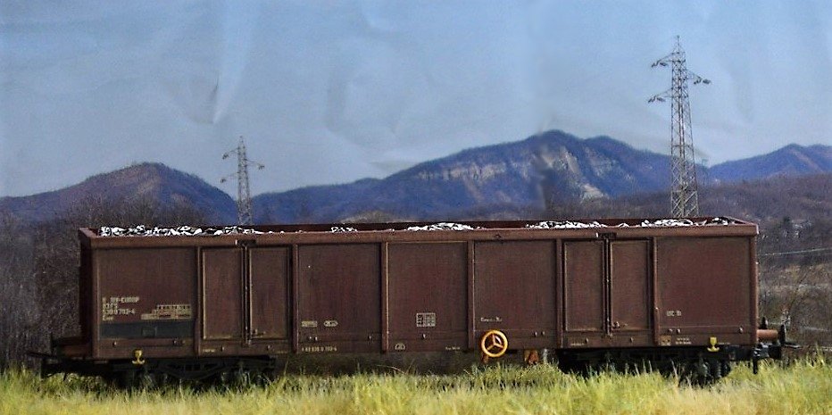

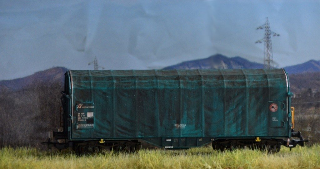

Passiamo ora a qualche lavoro più "soft", dei carri in epoca V-VI, abbiamo uno Shimmns Piko e due coppie di carri H Roco ed Eaos Rivarosssi (sono identici, ne ho fotografato uno solo per praticità):
Anche qui le tecniche sono le medesime descritte per l'E483. Per il weathering di tutti questi rotabili ho utilizzato i colori di True Earth, per me molto validi, e pennelli di varia natura (nulla di speciale, di quelli che trovate in un qualsiasi brico).

Notevoli la macchina e l'Eaos complimenti !!, sugli altri due si notano un po' troppo i segni delle pennellate che, se sul "telonato" sono plausibili poichè (al vero) una superficie flessibile può raccogliere lo sporco in modo diverso da un punto all'altro, su una superficie "rigida" la sporcatura sarebbe più uniforme.
Comunque, ancora complimenti.
