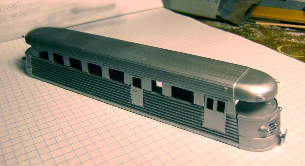

- Molto gentile grazie Giannantonio :wink: ; per ora posso farvi vedere la fase successiva eseguita questa mattina , naturalmente il tetto e la parte dei finestrini non è ancora stata fissata , ma già rende l'idea di come potrà essere quando sarà ultimato ; i finestrini frontali saranno un passaggio da studiare accuratamente, sia per le intelaiature ed anche per il corretto posizionamento obliquo dei vetri ; in quelli delle fiancate laterali , è previsto anche la riproduzione delle tende ; naturalmente questo modello sarà statico , pensato per un piccolo dioramino che eventualmente realizzerò più avanti, anzi, lo vorrei completare con una cosa in più, ovvero assieme ad un piccolo rimorchietto: Sembra infatti che talvolta questo piccolo bagagliaio fosse agganciato, realizzarlo sarebbe facile , lo farò senz'altro !

Che dire!
Fino adesso è stupendo e finito sarà ancora più bello.
Peccato che hai deciso di mantenerlo statico, la motorizzazione, anche se non hai un plastico, lo valorizzerebbe ulteriormente.

Hai pienamente ragione Antonio , ma mi devo accontentare ; intanto è già in lavorazione il rimorchietto che ho annunciato.... :wink:

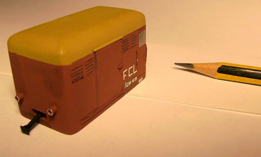

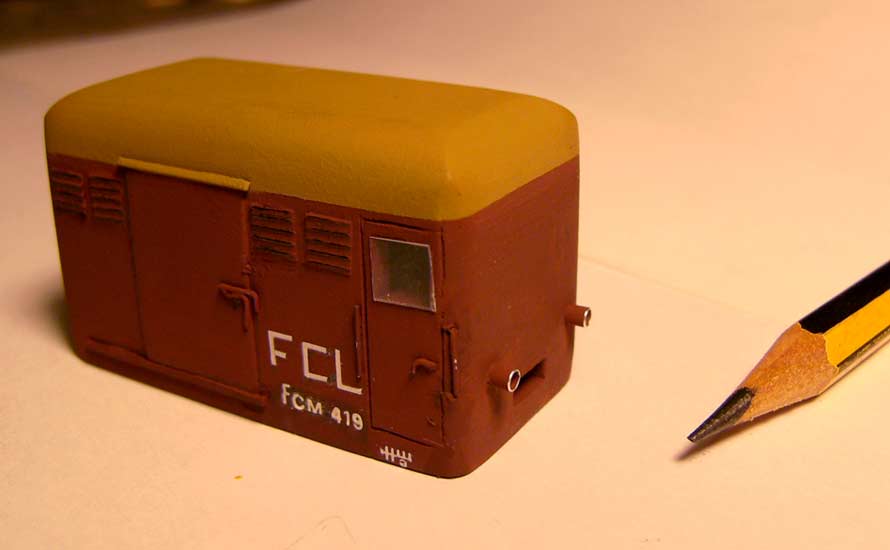

- Grazie Adolfo ! :cool: ... Posto queste due foto della cassa del rimorchietto che avevo annunciato e che mi ha impegnato abbastanza, misura cm 5 X 2,8 X 2,8 , tra un po realizzerò anche gli assi , intanto mi interessava vedere come sarebbe riuscito ; è in plexiglass ed alcune parti in plasticard , le scritte le ho realizzate con i trasferibili a secco R41, operazione abbastanza difficile....

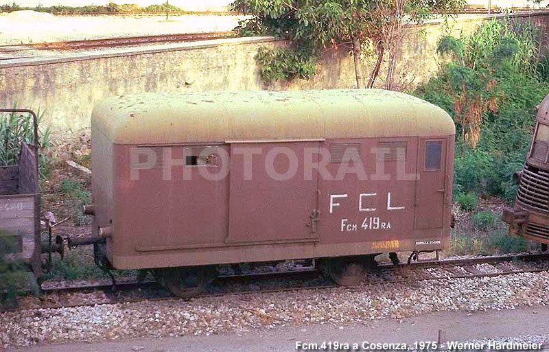

Bellissimo!!! l'originale che è un esemplare unico sta da diversi anni fermo alla stazione di Pedace.

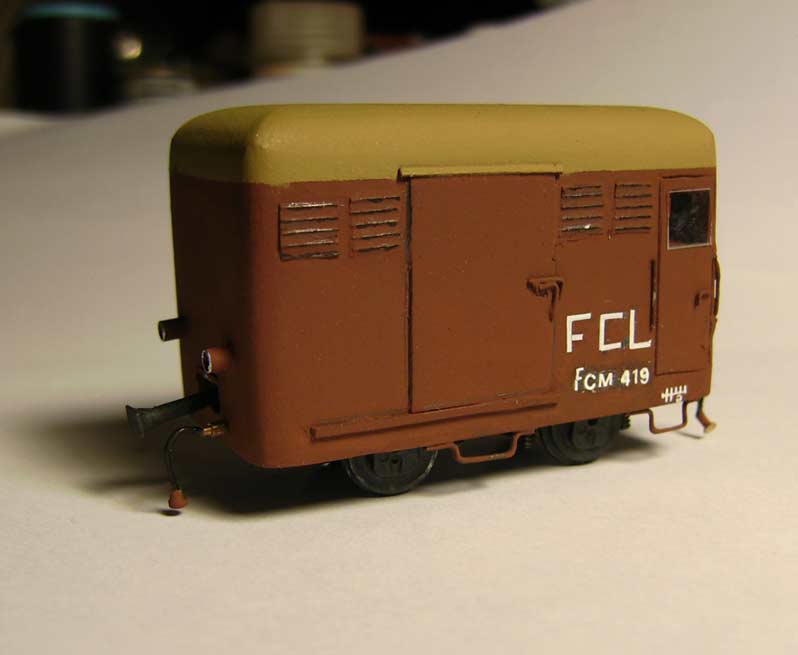

- Grazie Giacomo :wink: - Intanto posto questo piccolo aggiornamento , vale a dire , ho terminato il rimorchietto, realizzando al tornio le ruote e boccole, ho simulato anche
le sospensioni ed aggiunto le condotte pneumatiche :

Il rimorchietto e davvero notevole Andrea, mi piace un sacco, ti faccio i miei complimenti :wink: Massimiliano :cool:

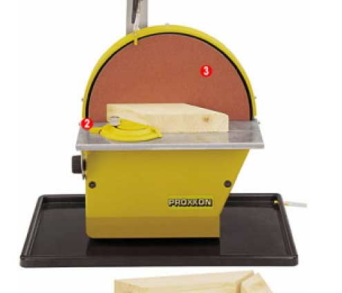

A questo punto profitto per chiederti con cosa hai tagliato il plexiglass per riuscire a tagliare quella forma perfetta del frontale.
La seconda domanda è come hai realizzato le ruote e gli assi e con quali materiali.

- Grazie ..sono molto lusingato , Andrea e Gianfranco [:I] ; come al solito io taglio il plexiglass con la mia solita semplice " arma segreta " ... l'archetto da orefice.... , ne avevo fatto un blocchetto in multistrato di plexiglass da 3 mm , che ho poi sagomato per ricavarne gli angoli sbieghi corretti secondo i disegni , operazione eseguita con una levigatrice da banco a disco a piano inclinabile, che sarebbe questa e che velocizza enormemente il lavoro , realizzarla con precisione a mano non sarebbe stato facile oppure avrebbe richiesto molto tempo e fatica
Poi tramite una dima in lamierino ne ho tracciato le rotondità e nuovamente lavorata a smerigliatrice, infine la fase di fresatura per il vano del radiatore frontale ; le ruote invece sono state ricavate da un tondino di alluminio del diam. di 1 cm con un bordino bassisimo , realistico, lavorate al tornio .

Grande!! Quanto l'hai fatto largo il bordino? Roba da proto87?

- Bordino tipo Rp 25 e penso che se ipoteticamente potesse circolare , ma la vedo dura, ben presto deraglierebbe o almeno dovrei zavorrarlo molto . :cool:
