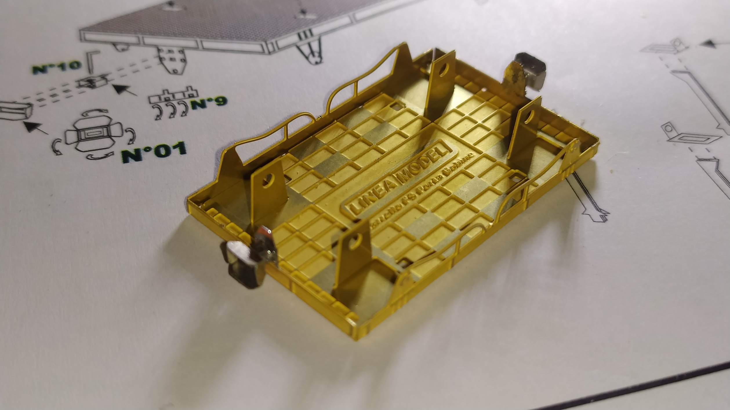

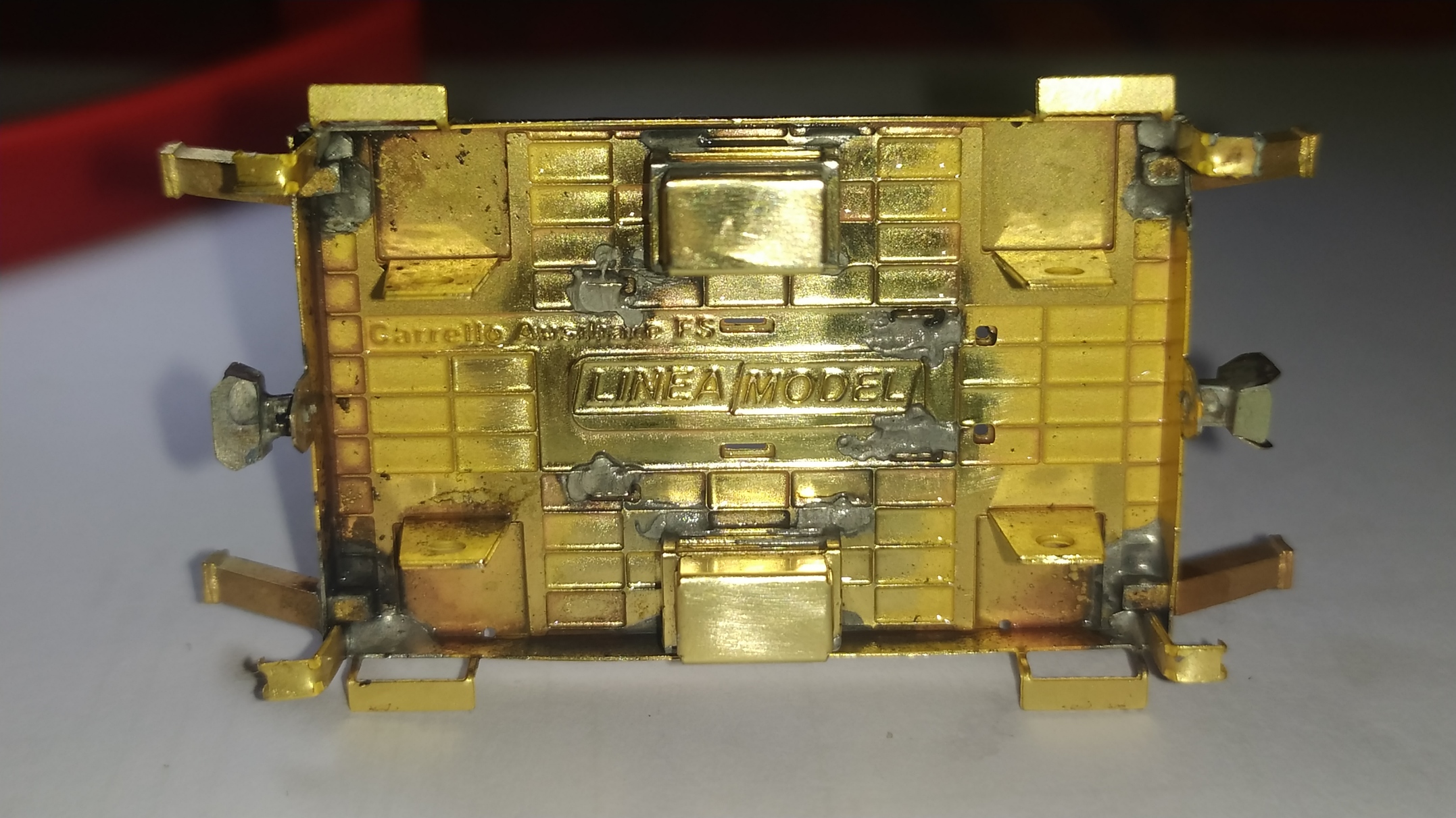

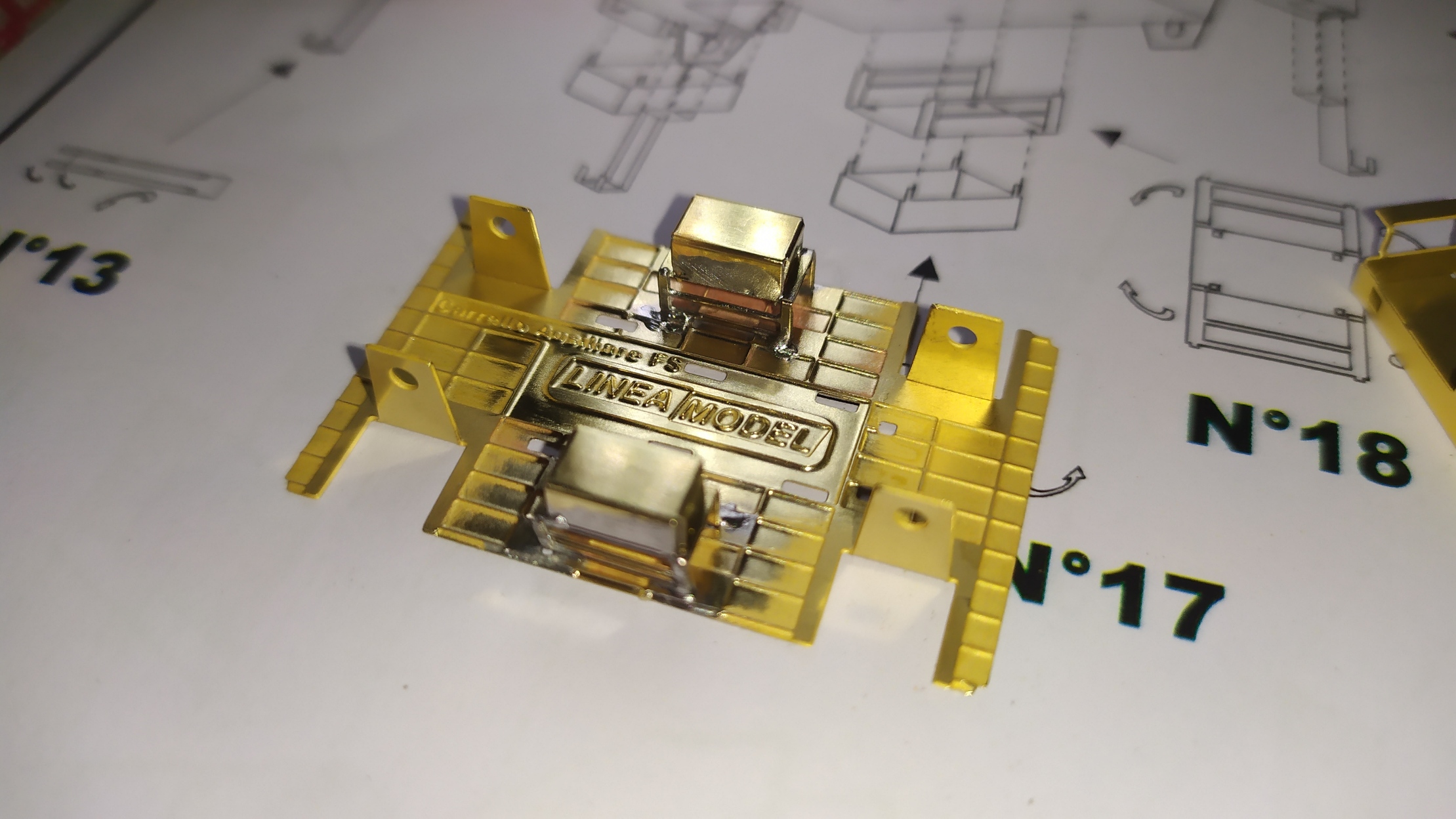

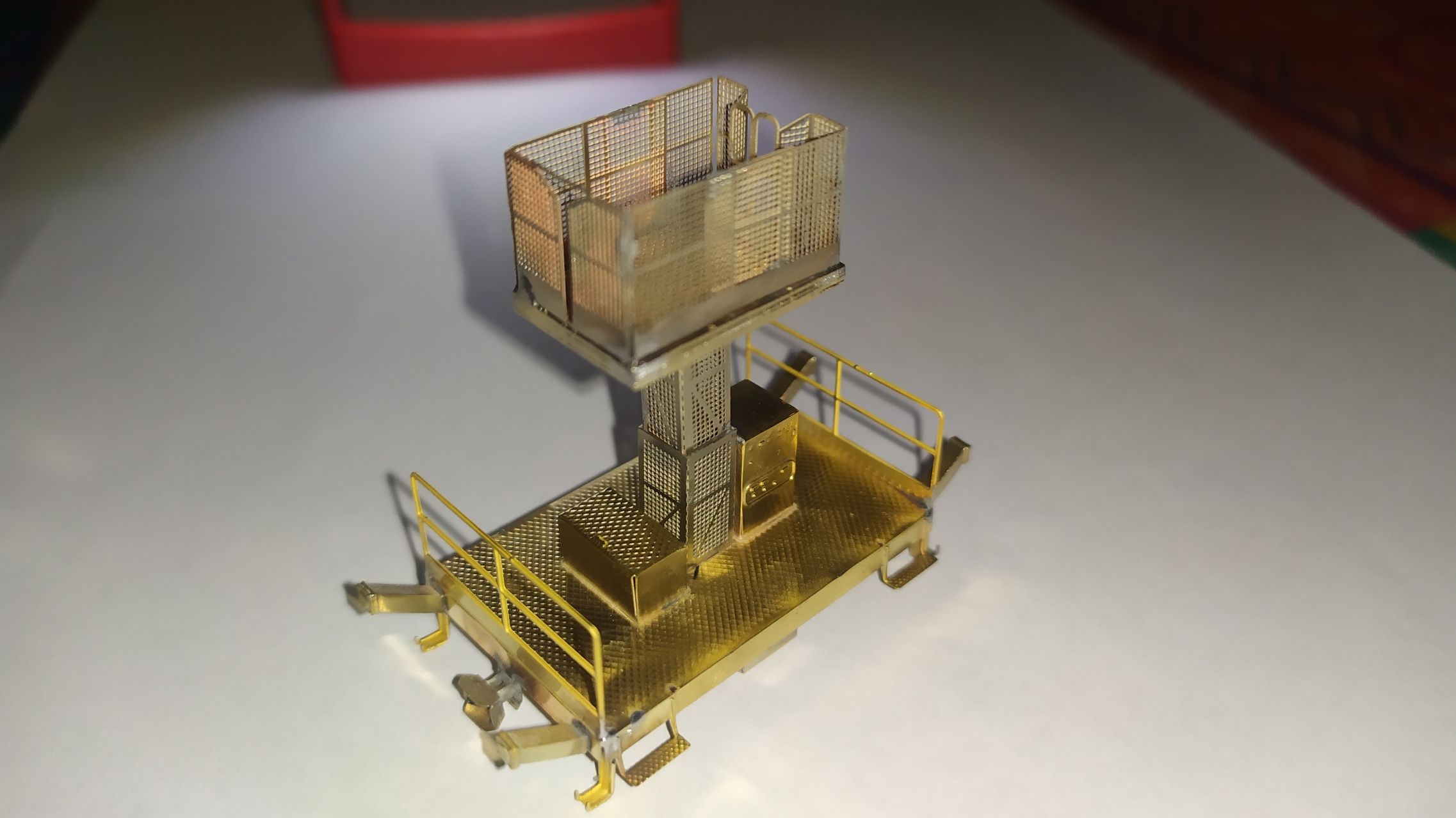

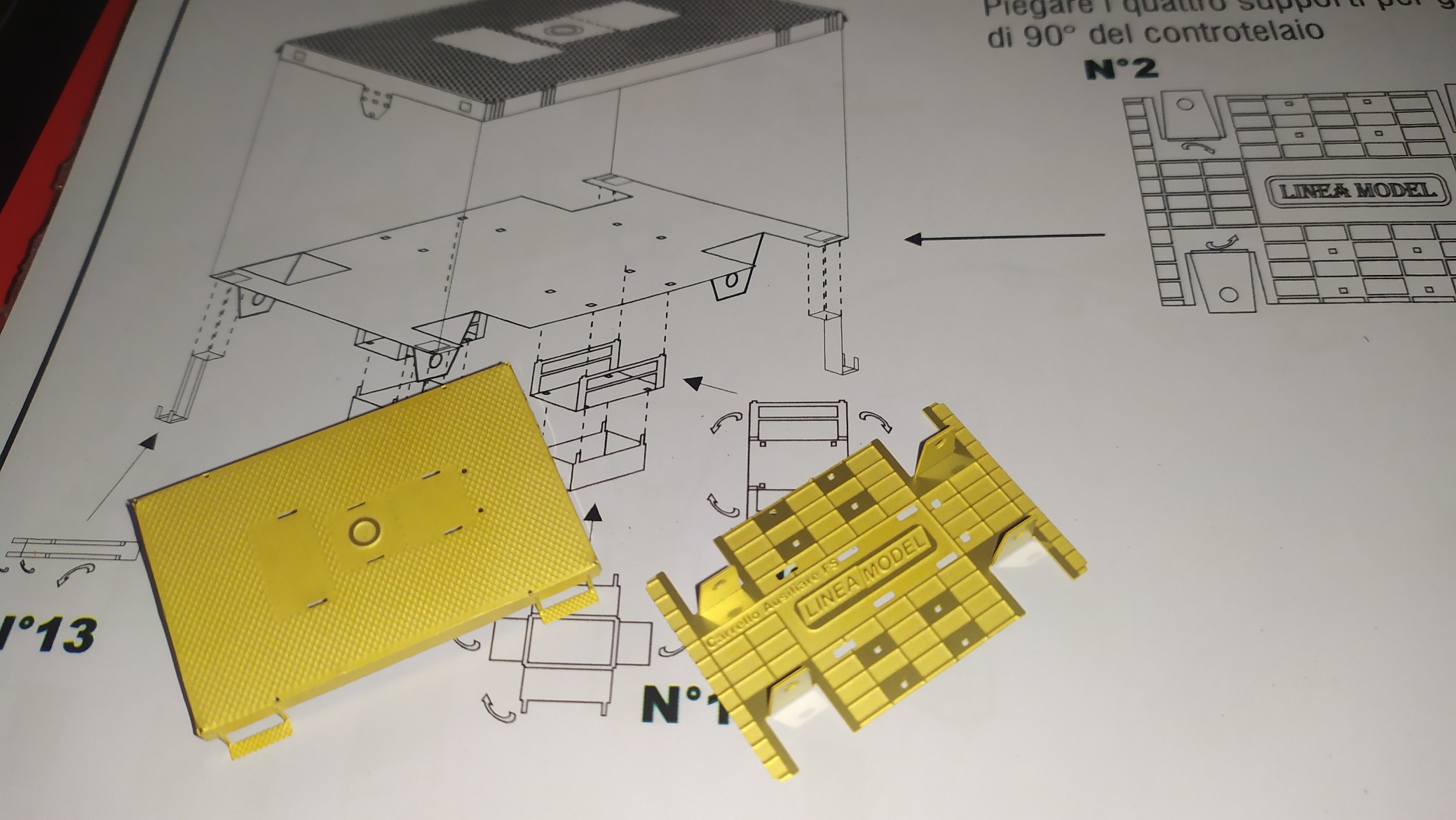

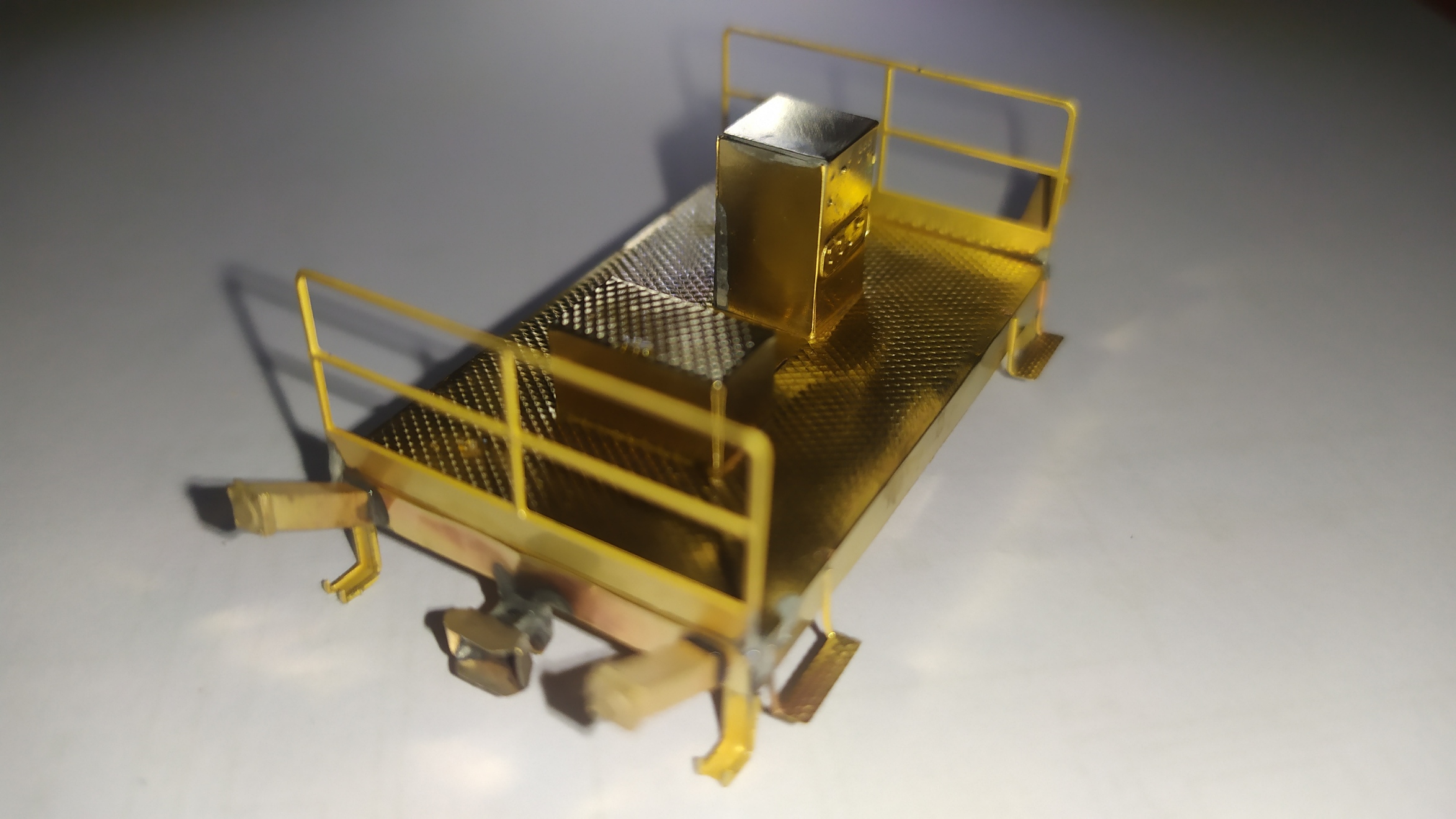

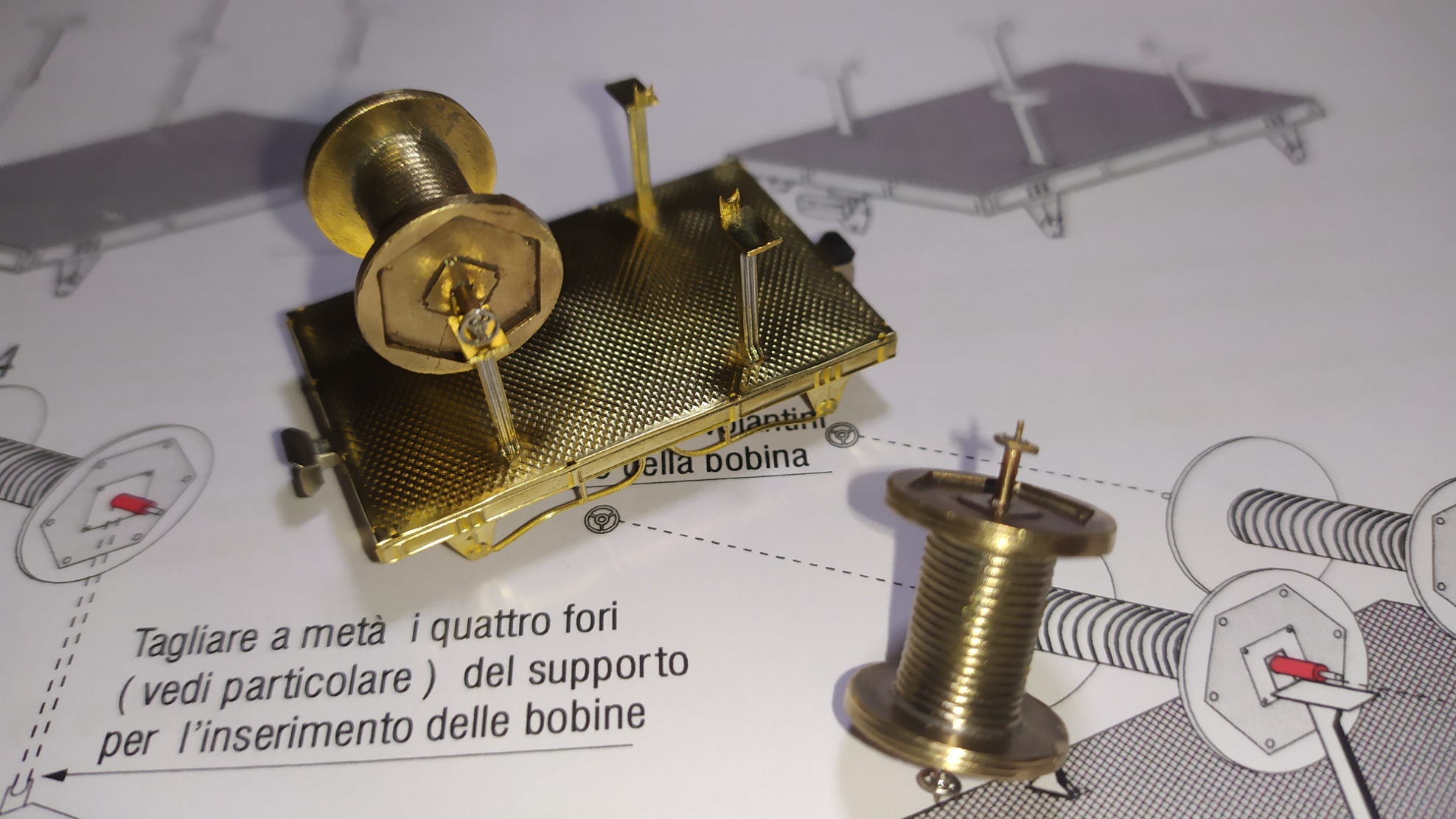

Carrello ausiliare per draisina.
Il secondo elemento di questo kit è un carrello dotato di trabattello.
Qui sotto le prime fasi di montaggio del pianale:
Messaggi: 5196
Età: 61
Re: Kit di montaggio in fotoincisione di un convoglio di 3 pezzi Draisina FS OTE motorizzata e due carrelli ausiliari
#32 Messaggio da Edgardo_Rosatti »

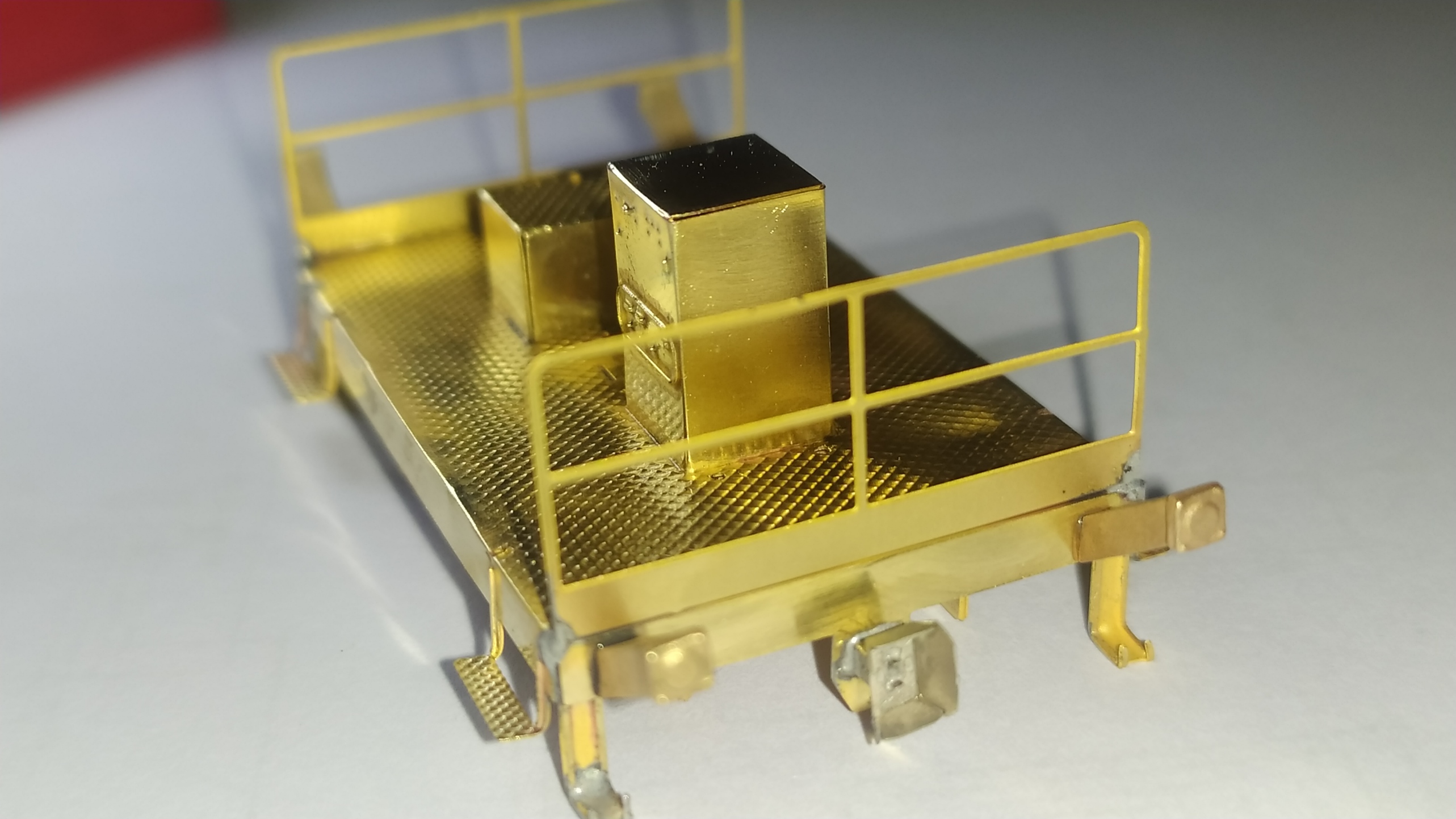

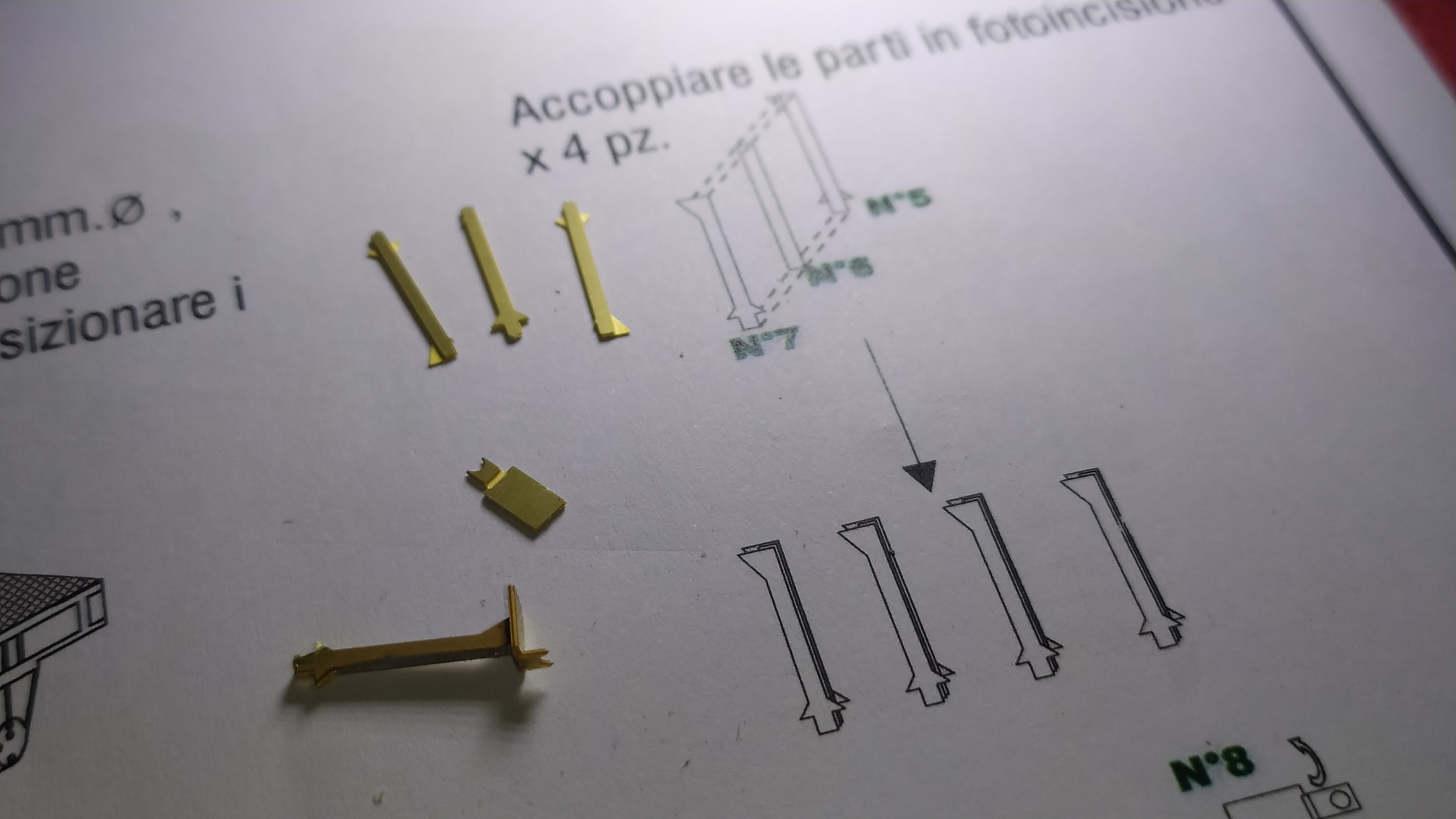

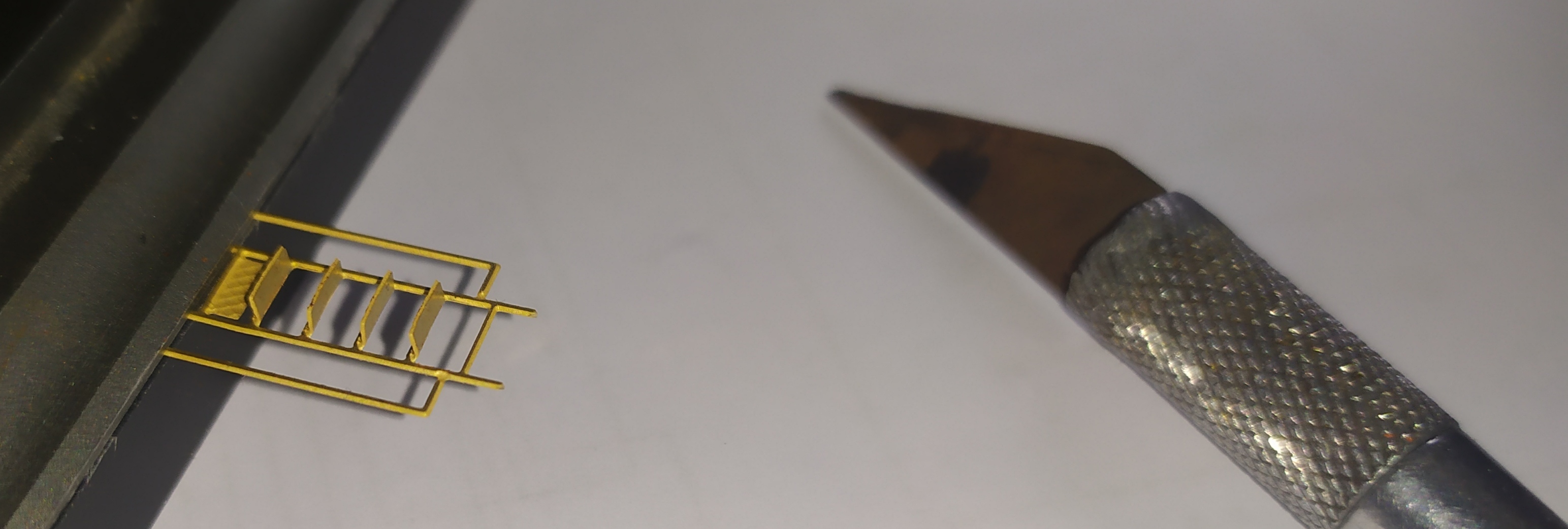

Particolari vari:
- respingenti in microfusione;
- accoppiatori in alpacca da 0,15 mm;
- ringhiere;
- predellini.

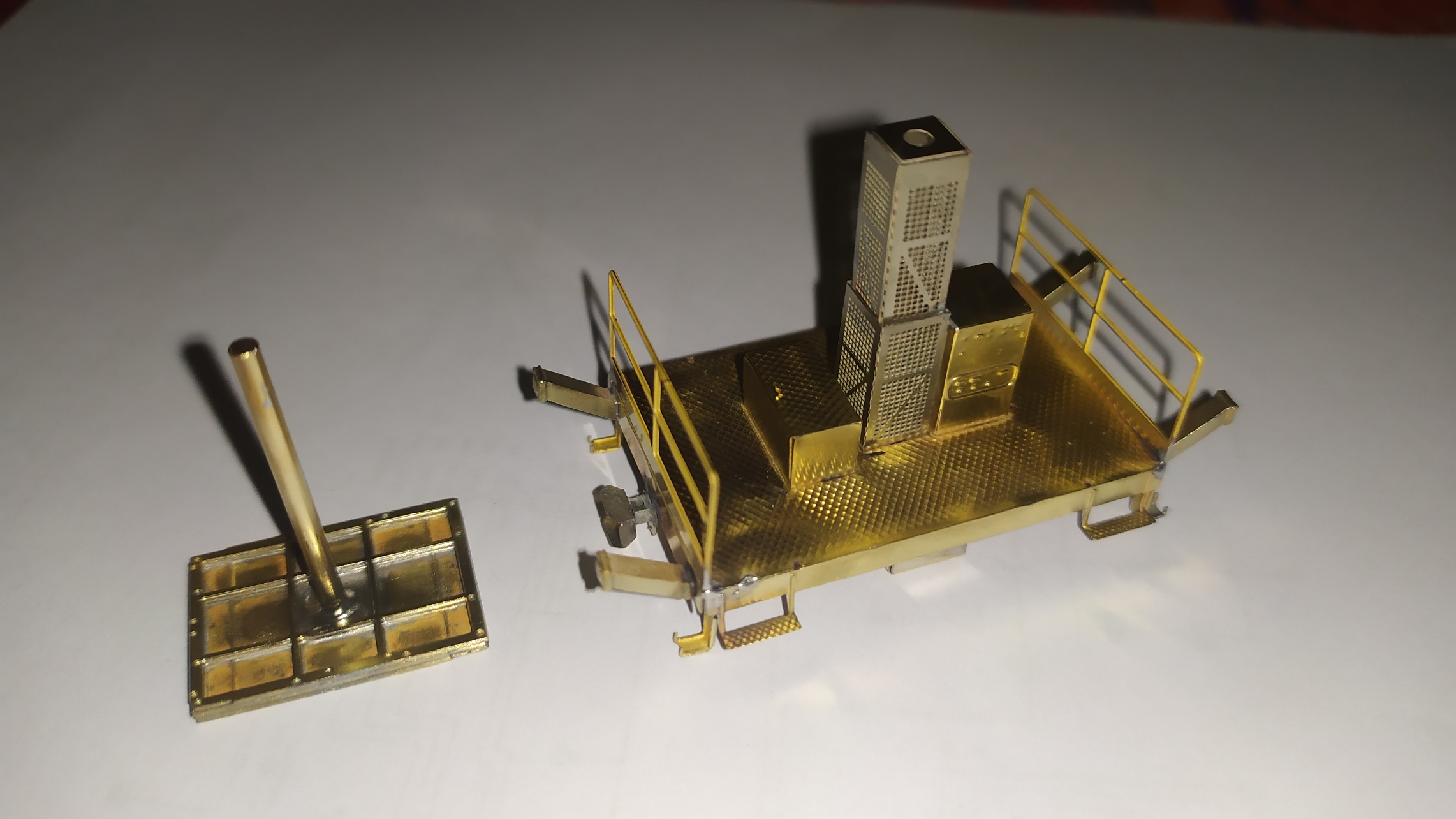

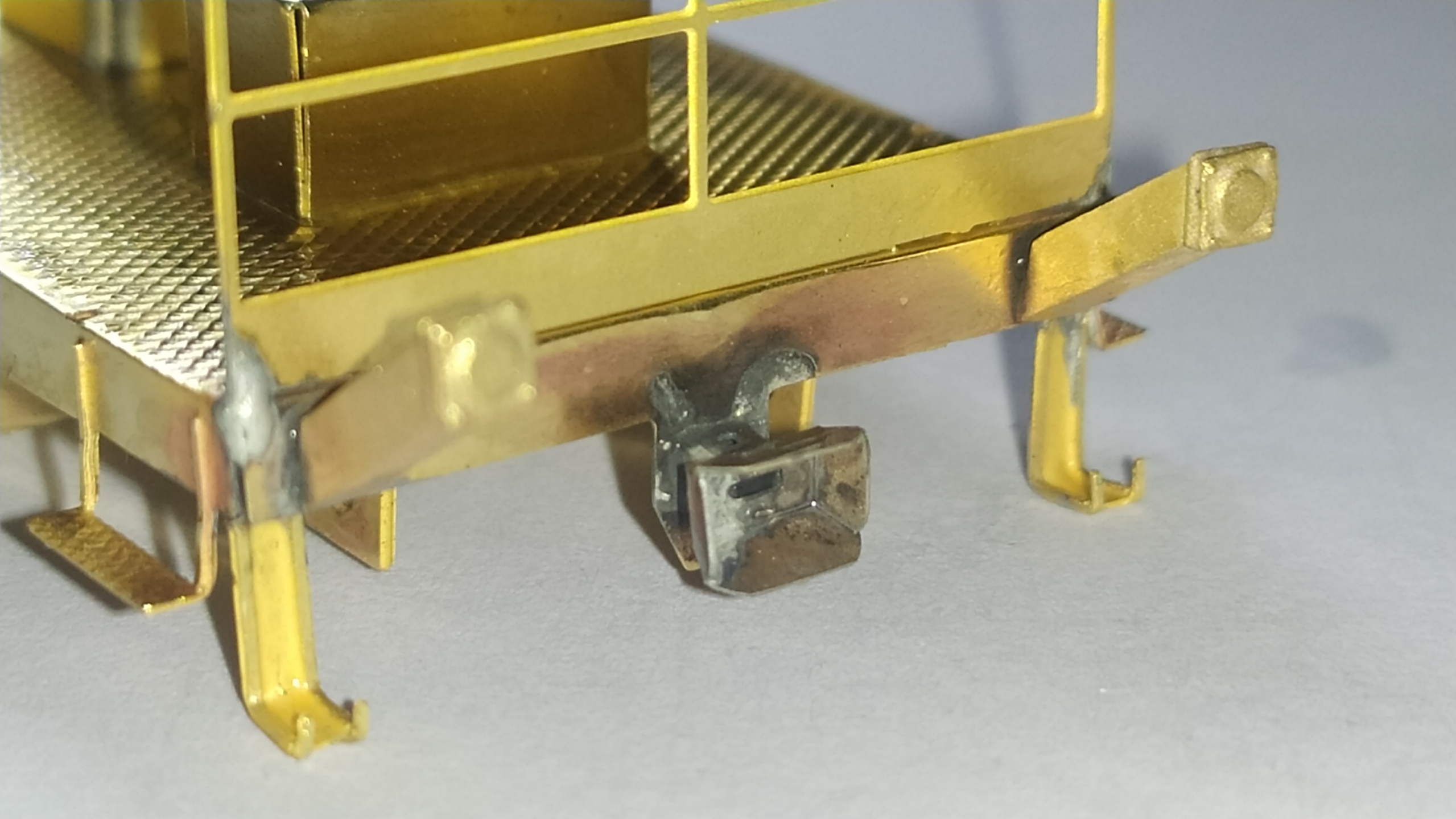

C'è un errore di montaggio abbastanza evidente. Siete in grado di trovarlo?
Fortunatamente nel kit c'è sempre qualche particolare in più che fa sempre comodo in questi casi.

#34 Messaggio da IpGio »
Attento... fa rima con accoppiamento... Ed... va girato di 90°...
Messaggi: 5196
Età: 61
#35 Messaggio da Edgardo_Rosatti »
Esatto Giorgio. Proverò a ruotarlo, in alternativa lo sostituirò.

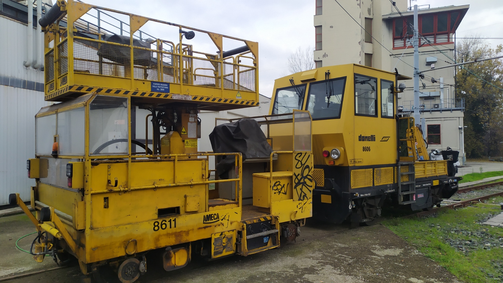

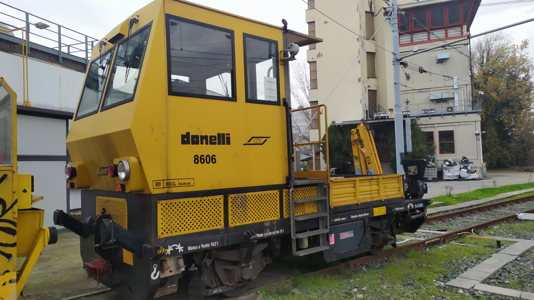

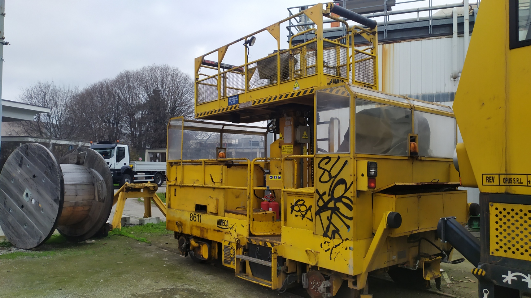

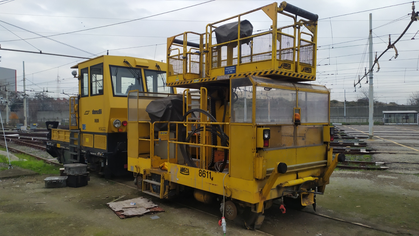

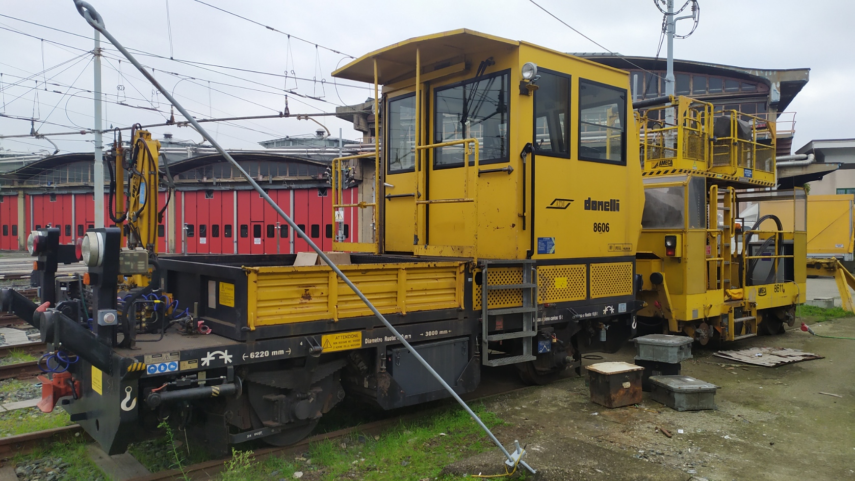

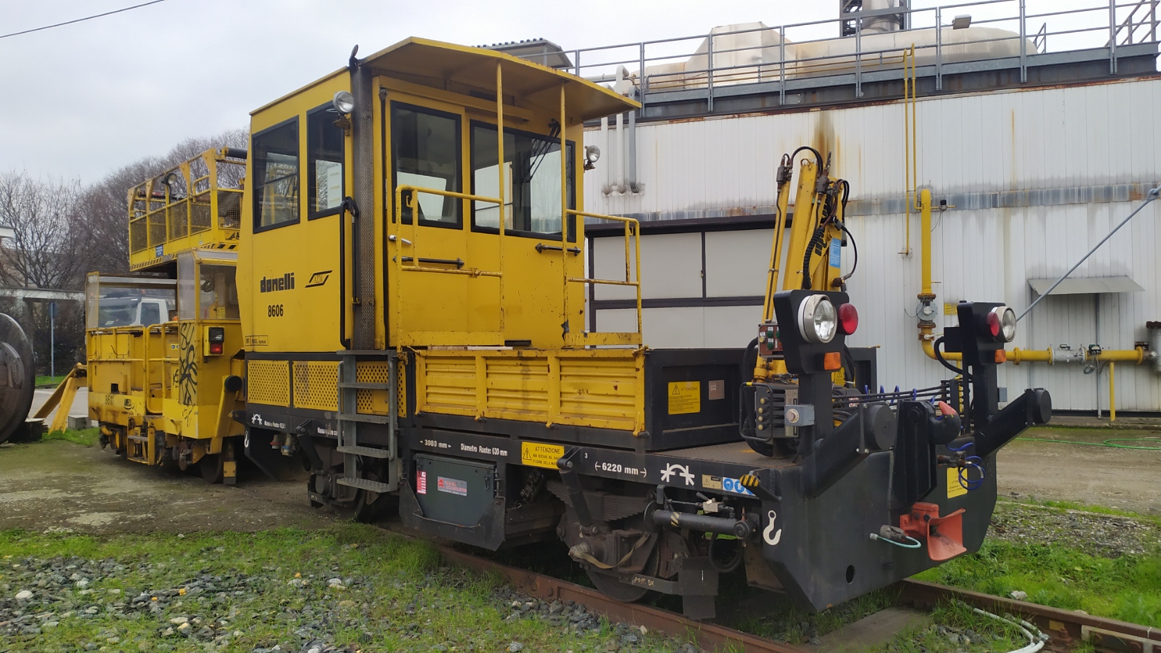

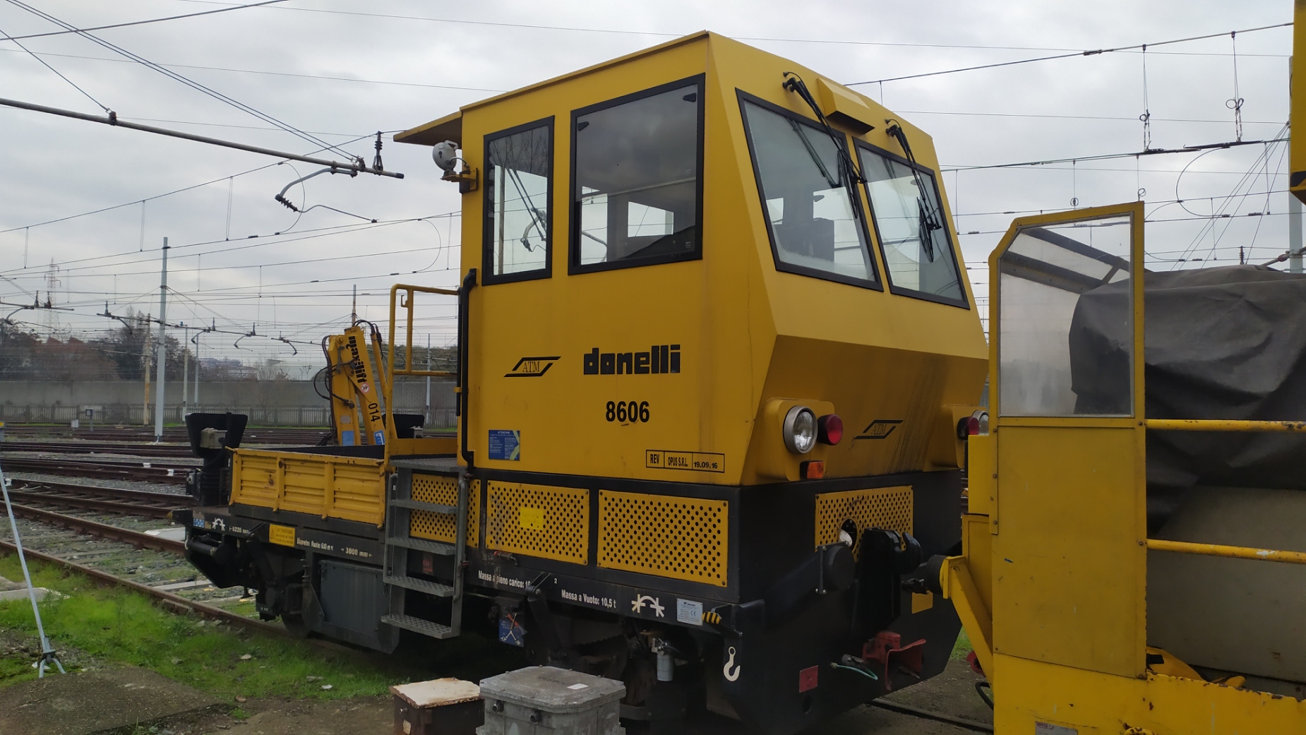

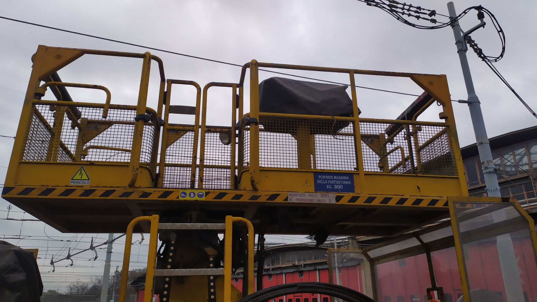

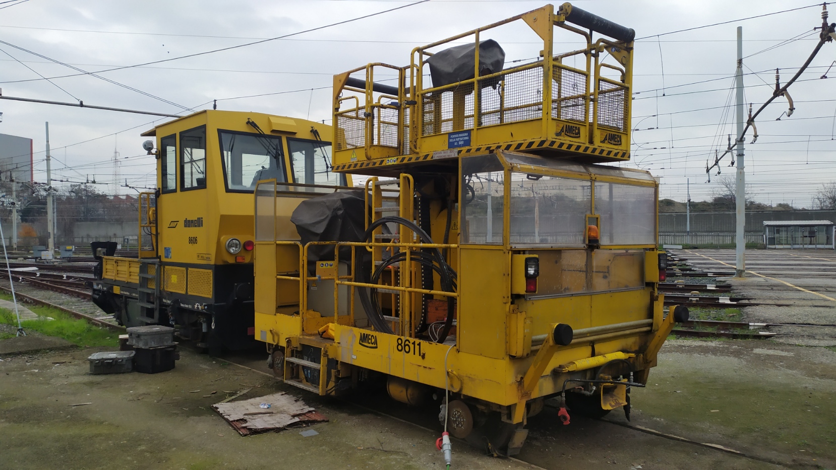

Questa settimana lavoro in deposito Precotto e ho colto l'occasione per fare qualche foto alla draisina che abbiamo qui sul tronchino 14.
Ciao neh!

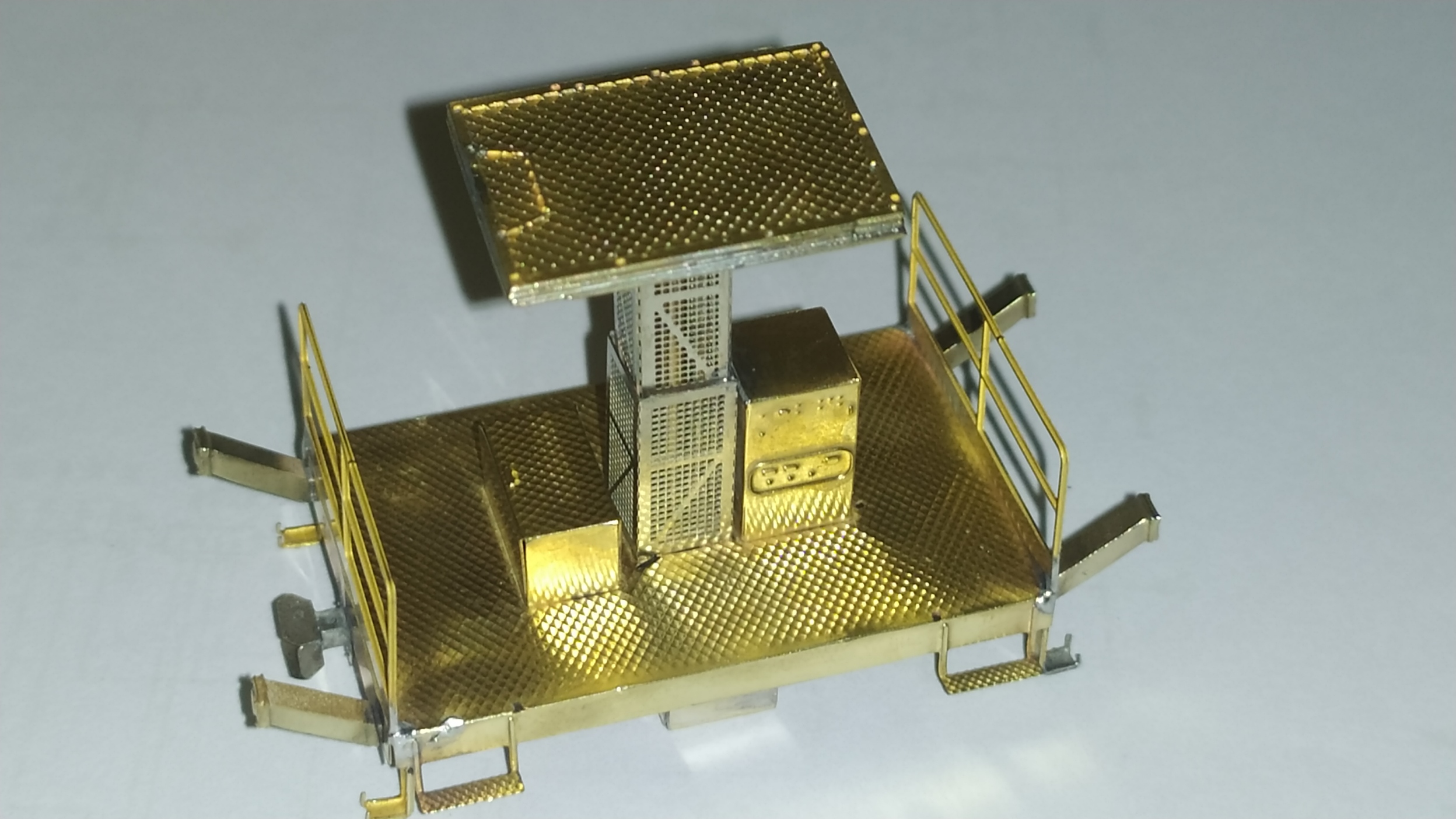

#36 Messaggio da Edgardo_Rosatti »

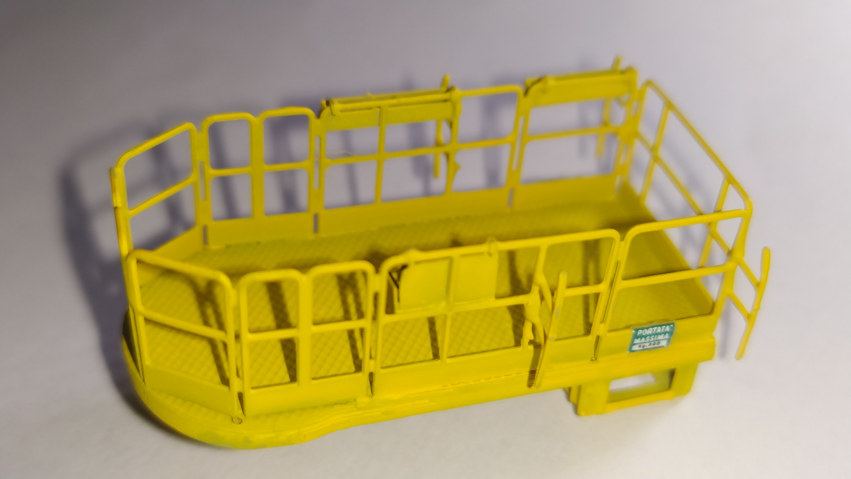

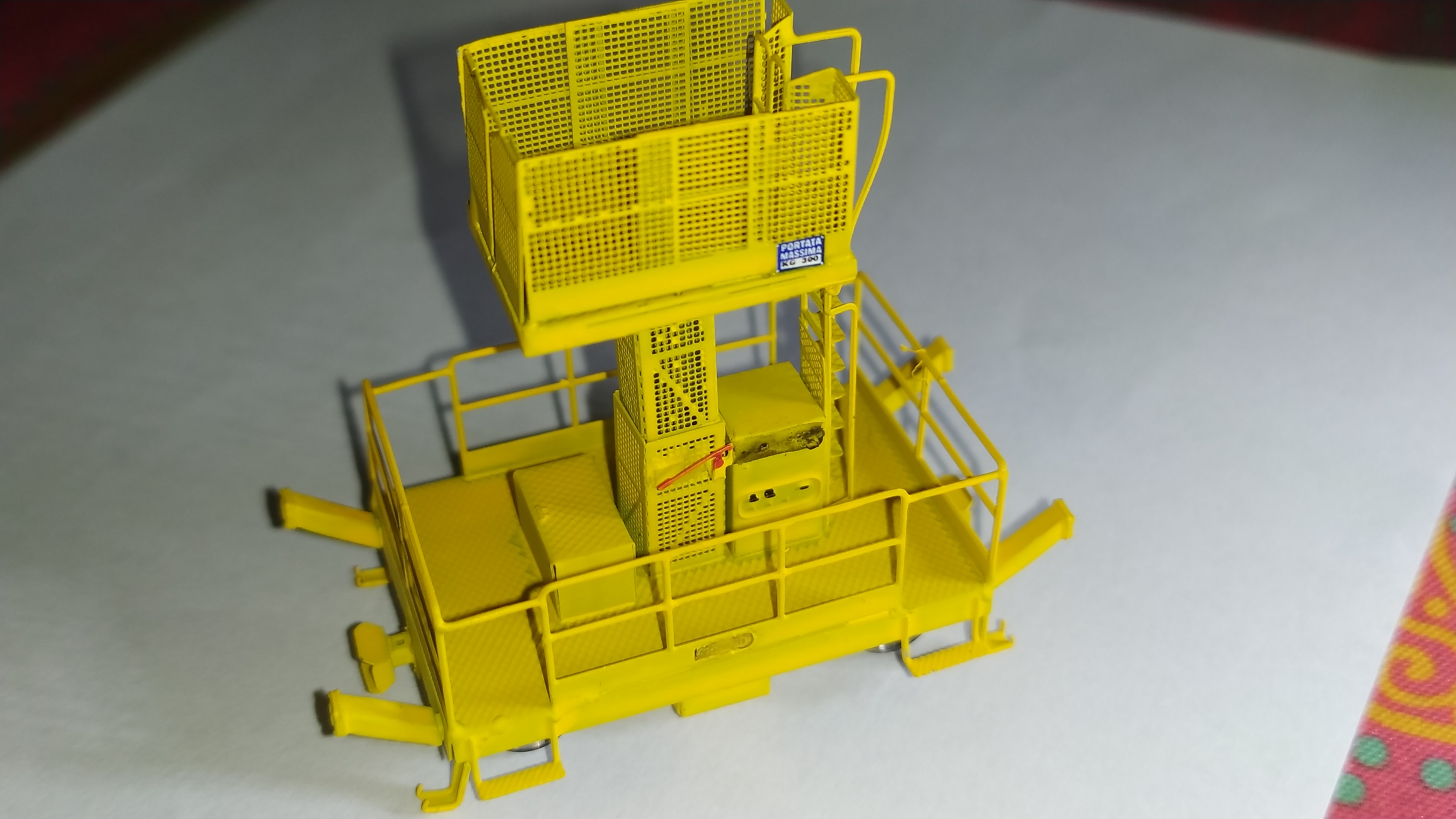

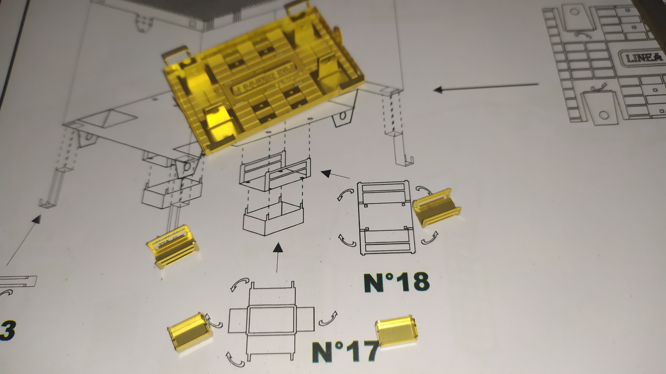

Aggiunta tel trabattello:

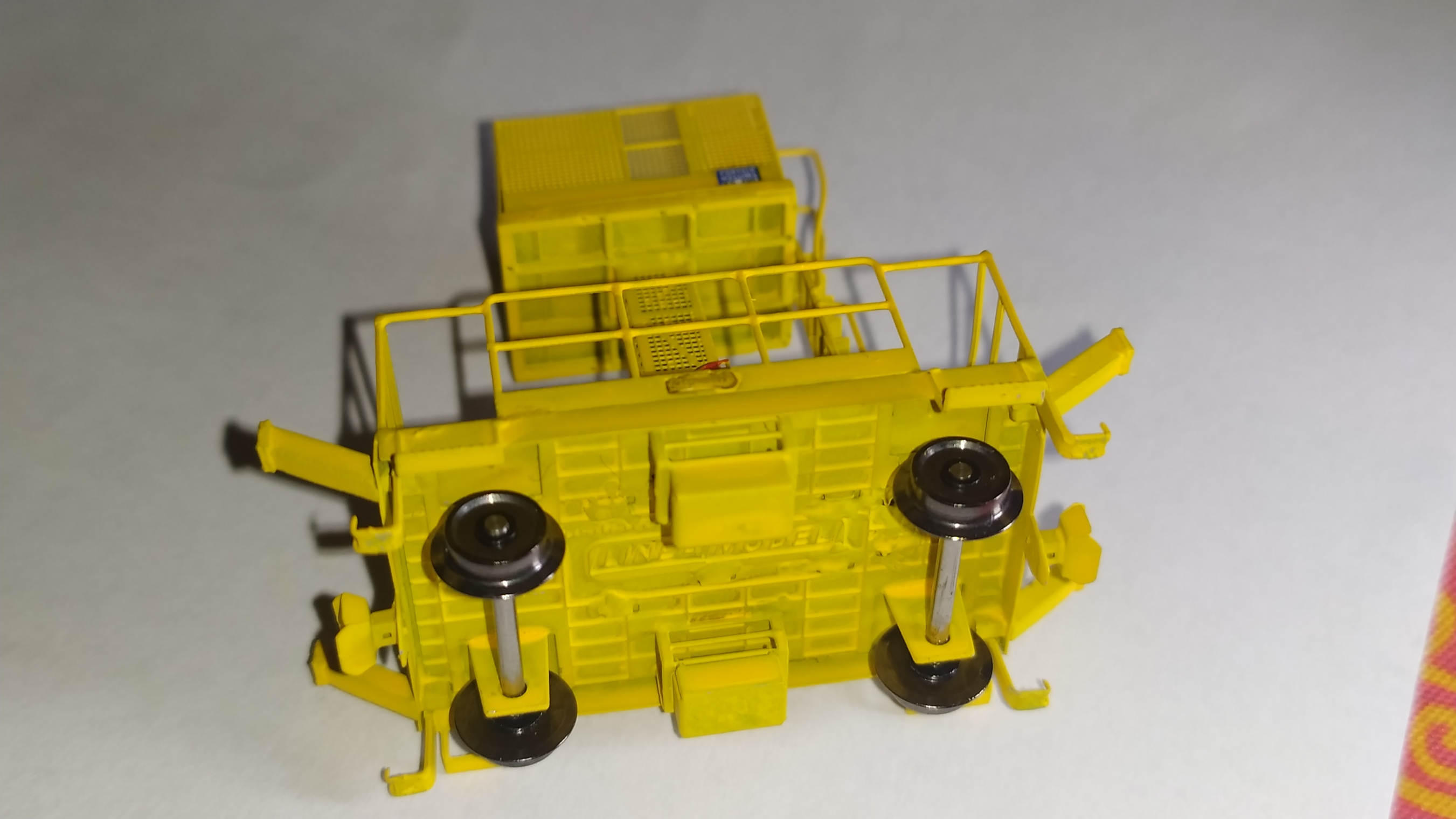

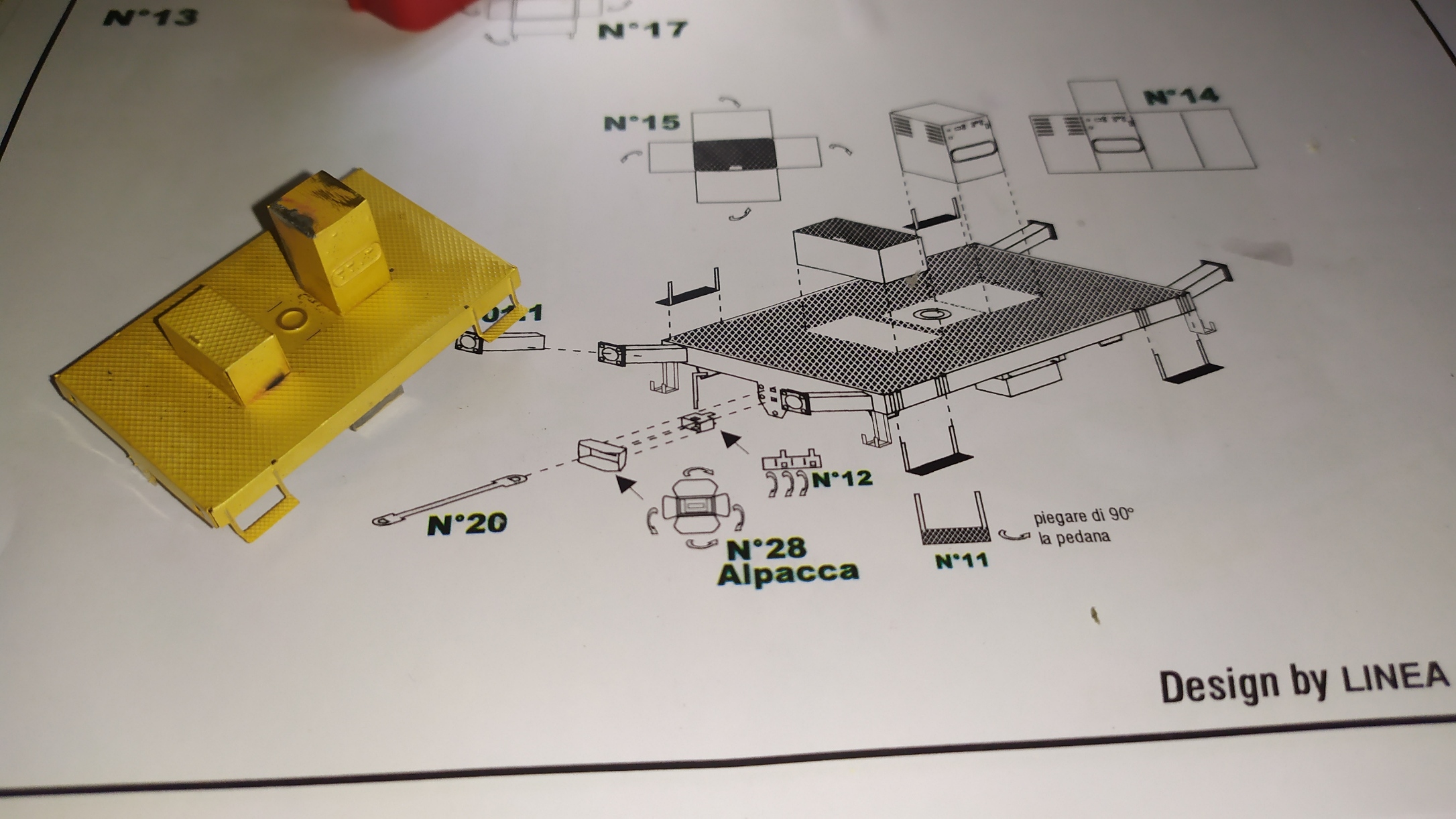

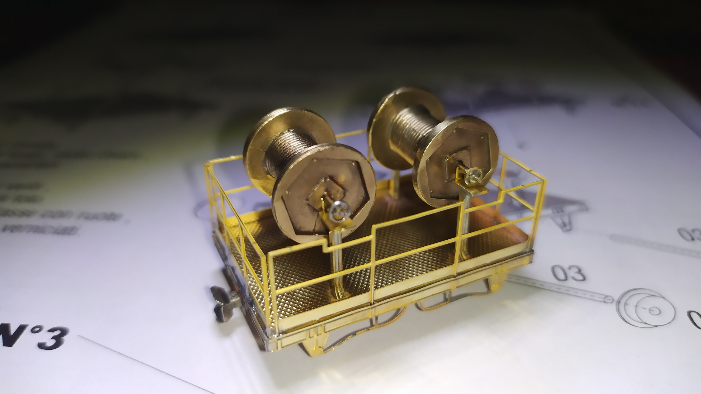

Completamento del kit:
Carrello ausiliario porta bobine:
Assemblaggio del kit completato.
Buone Feste :-)

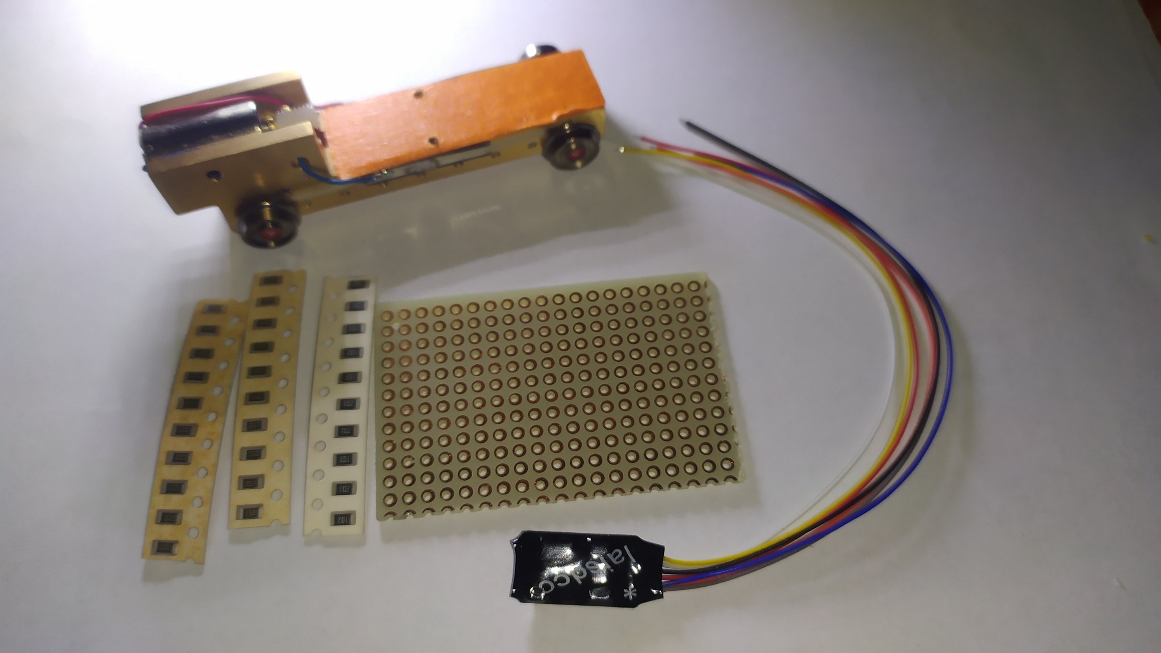

Verniciatura ed impianto elettrico.
Per la verniciatura ho utilizzato un primer per metalli Tamiya in bomboletta spray.
I colori di base sono il giallo stemperato con qualche goccia di rosso per la carrozzeria. il nero per il sottocassa ed alcuni corrimano e
l'argento per l'iterno dei fanali ed i predellini.
I fanali anteriori della draisina sono stati rifatti utilizzando tubetti di rame e ottone per ospitare
i led bianchi.
L'impianto elettrico prevede un decoder LaisDCC tipo 860013 (NEM 651).
I componenti sono visibili qui sotto:

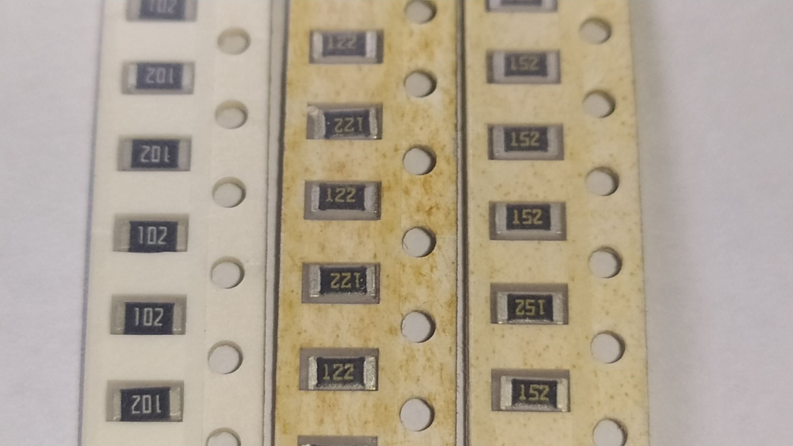

Il PCB millefori verrà tagliato a misura.
Le resistenze sono in contenitore codice 1206 (3,1x1,6 mm):
I valori sono 1000, 1200 e 1500 OHM. Rispettivamente 102, 122 e 152 come stampigliato sul corpo.
10 più due zeri = 1000, 12 più due zeri = 1200 e 15 più due zeri = 1500.
Con questi valori ed una tensione compresa tra 12 e 15 Volt, l'assorbimento varierà tra 8 e 10 milliAmpere.

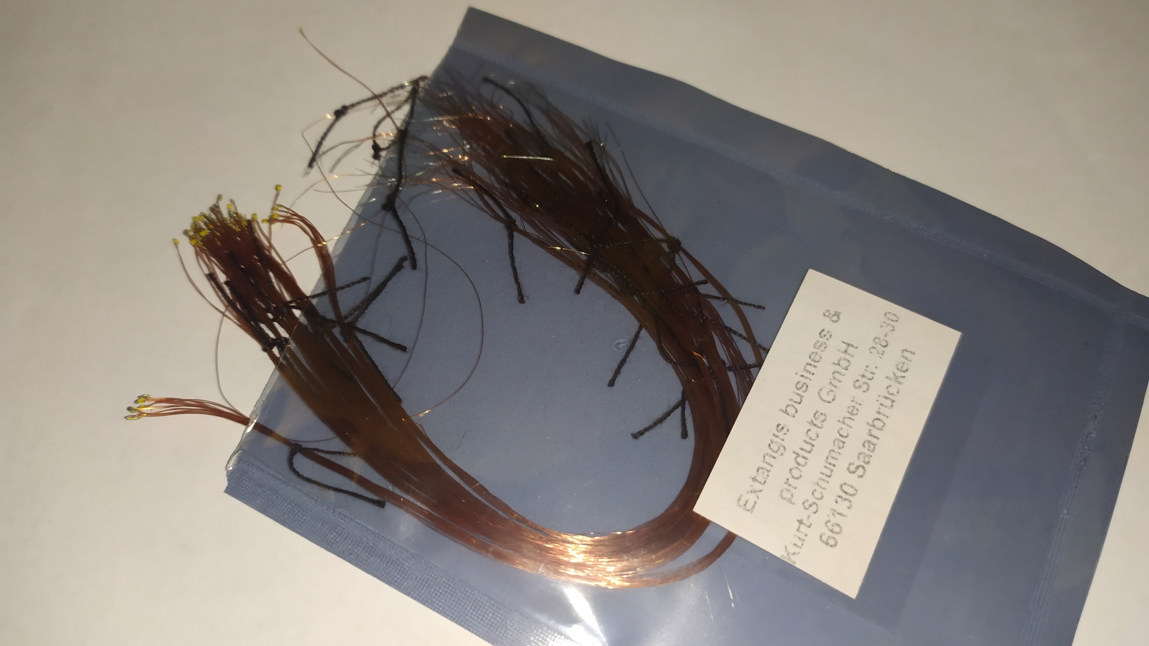

Per i led:
https://www.ebay.it/str/ledbaron

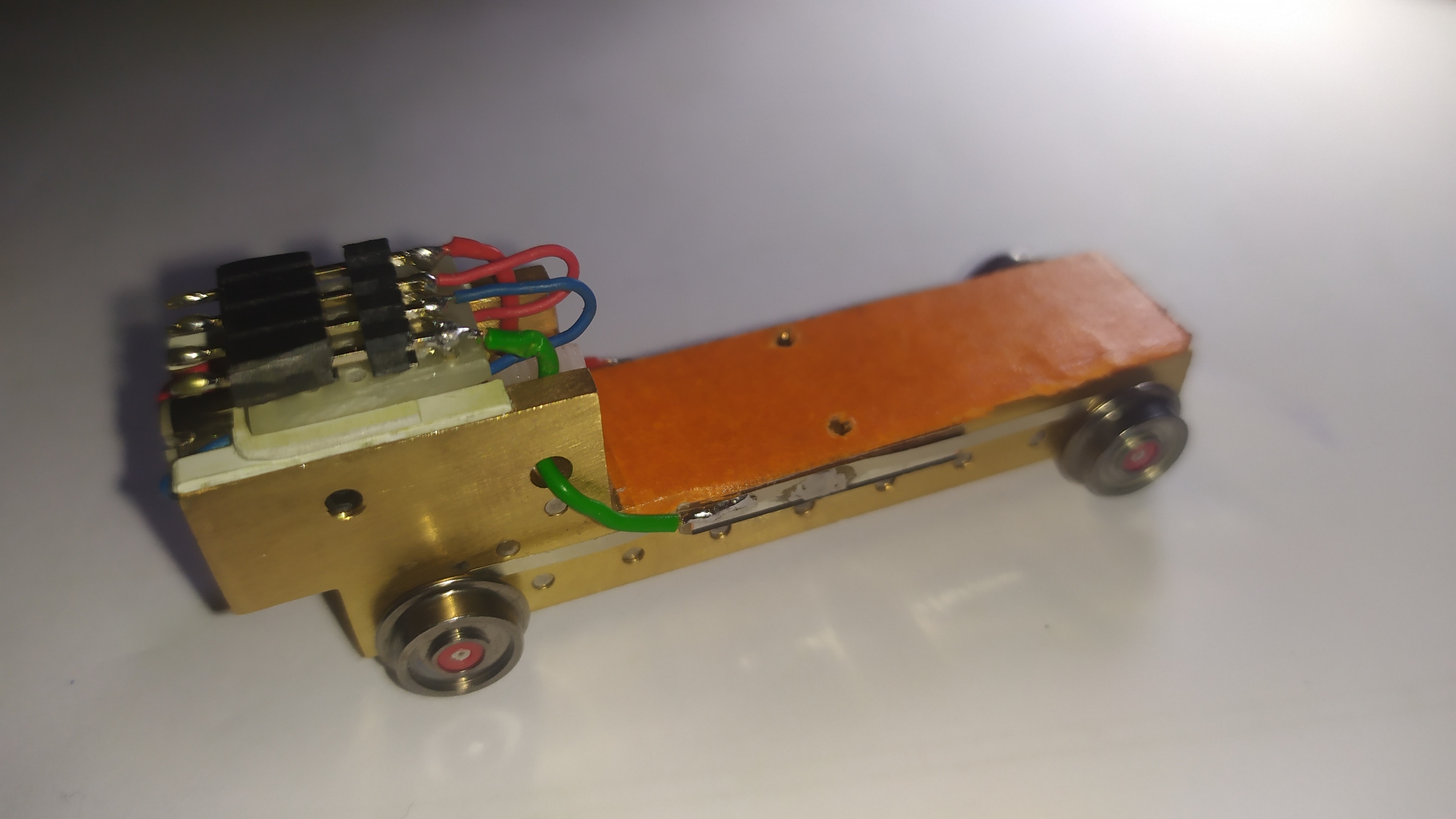

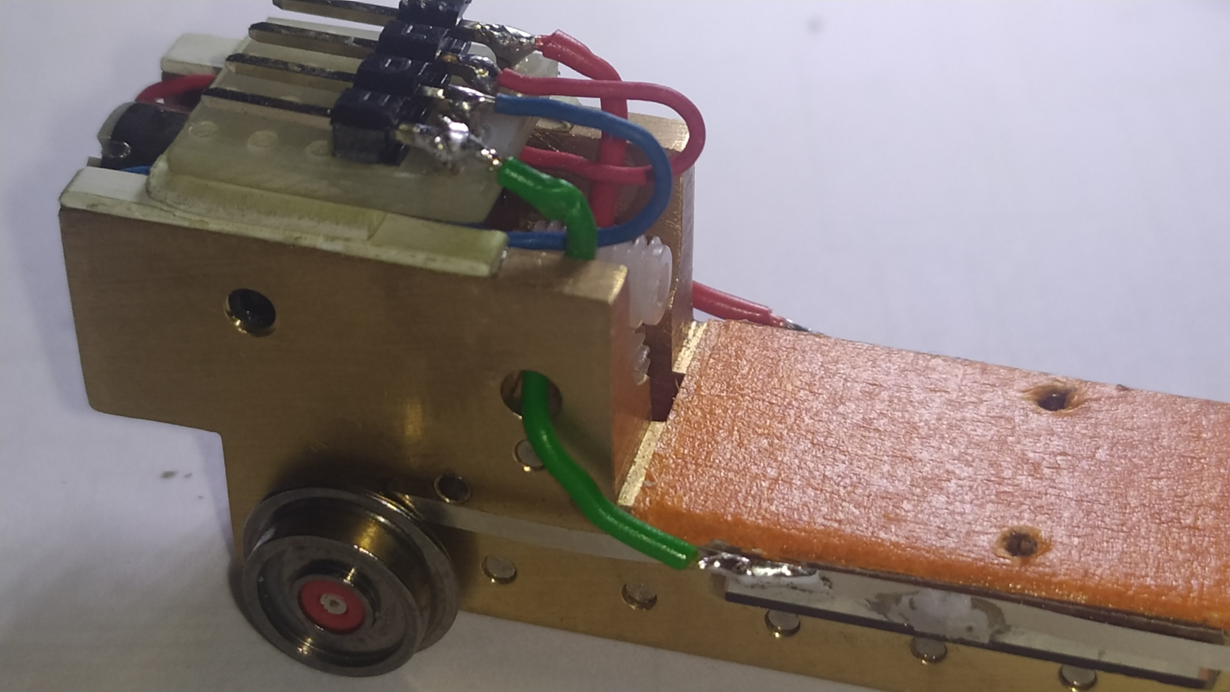

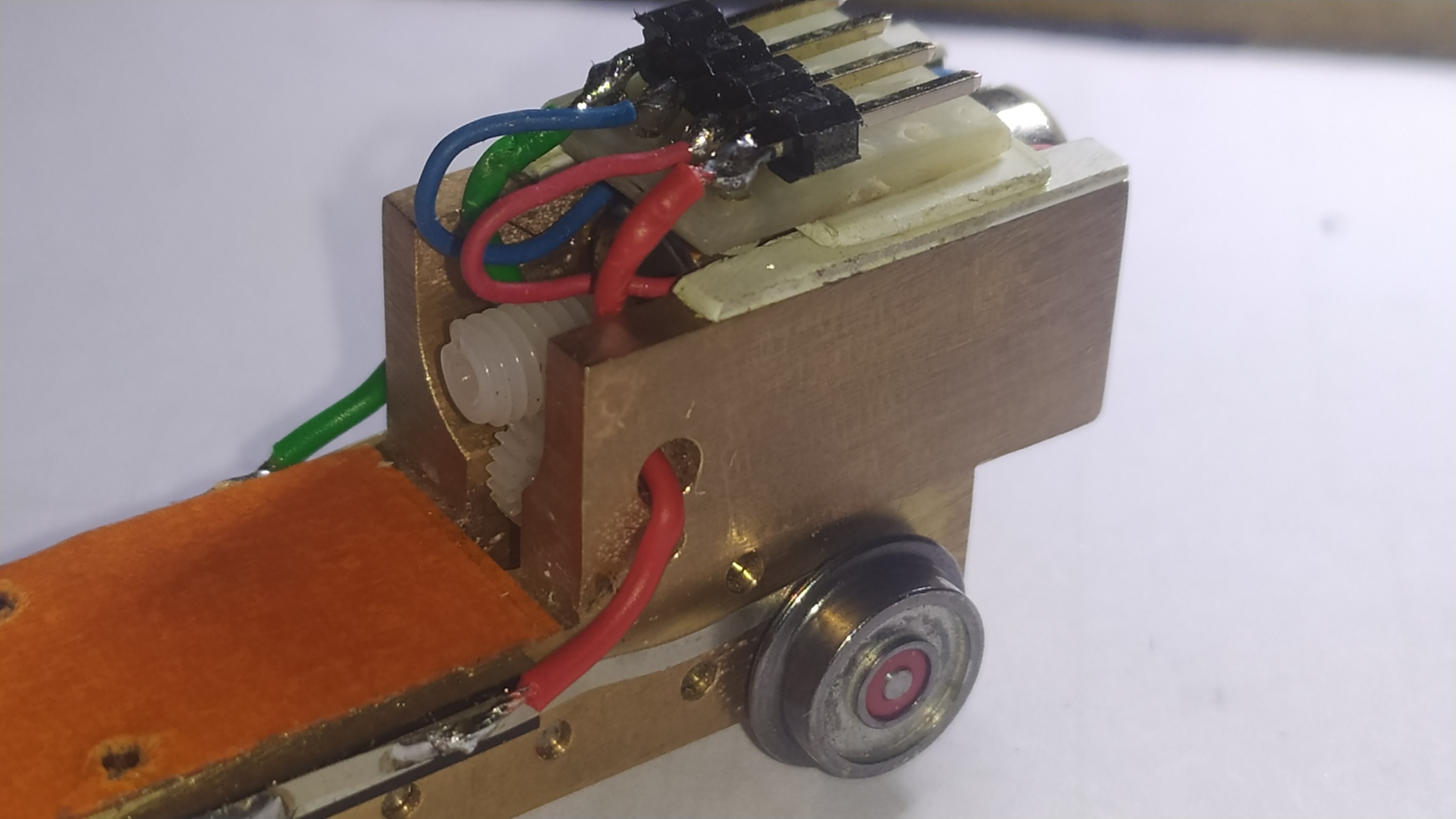

Il lavoro, a questo punto procede con fasi alterne di realizzazione del circuito elettrico e dell'inserimento dell'illuminazione.
Per la trazione ho inserito una piccola schedina millefori montata sul telaio motore tramite inserti in plasticard.
Su tale scheda vi sono i collegamenti dei poli del motore e dei poli delle prese di corrente:
Sulla scheda delle luci (a destra nella foto) vi sono 5 resistenze SMD da 1200 OHM per la gestione dei led.
Nella scheda di sinistra è visibile il connettore a 4 poli per la gestione del motore.
I cablaggi di tale schedina, prevedono che i poli del motore e le prese di corrente siano collegati ai 4 poli del connettore della scheda:
Questo tipo di cablaggio mi consente di avere la possibilità di fare comodamete manutenzione al telaio motore scollegandolo dal circuito principale del decoder.
Inoltre, tramite semplici ponticelli, posso rendere analogico il modello.
#48 Messaggio da Senialas »
Edgardo_Rosatti ha scritto: giovedì 29 dicembre 2022, 21:49
Ma scusa a che servono i ponticelli? Con il decoder puoi farla funzionare anche in analogico.
Roberto M.
Messaggi: 5196
Età: 61
#49 Messaggio da Edgardo_Rosatti »
Vero, se uso il decoder può anche funzionare in analogico, ma se scollego il connettore posso comunque alimentare il carrello motore anche da smontato o se si brucia il decoder.
Vedila come un'opzione "analogico puro".

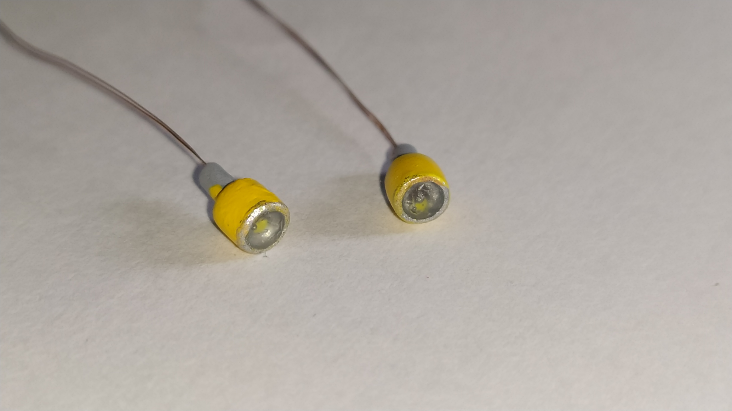

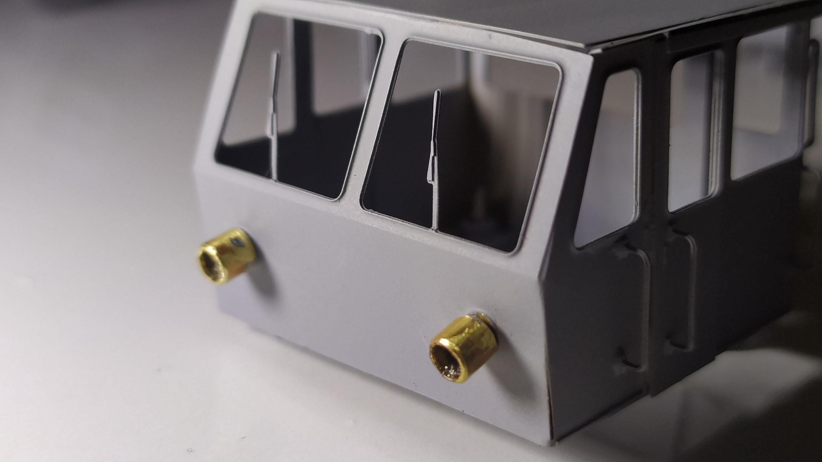

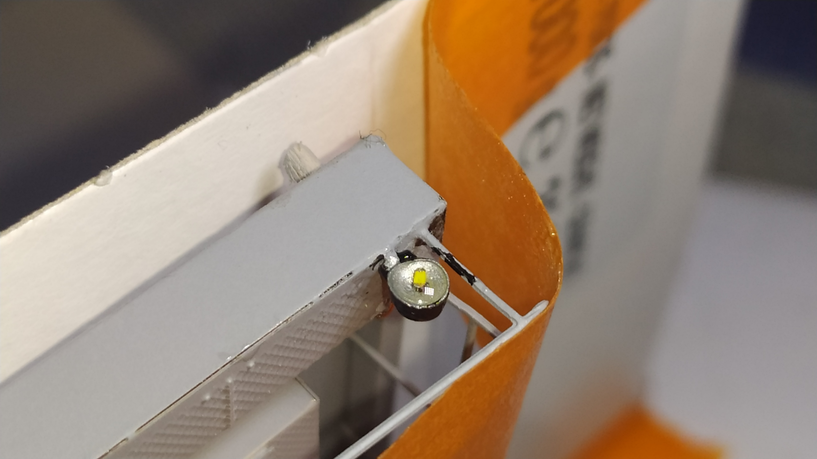

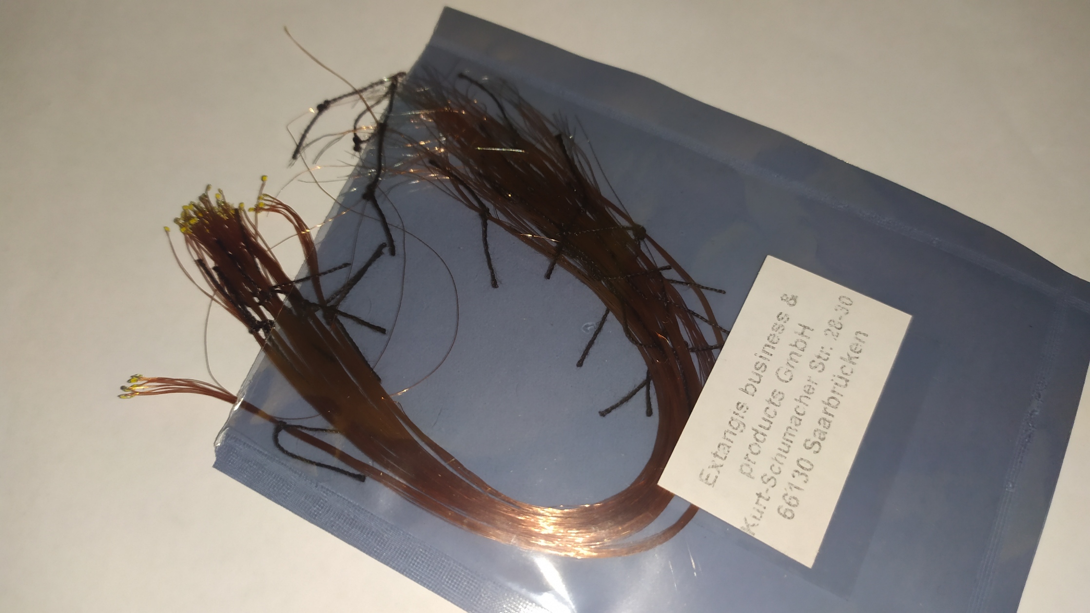

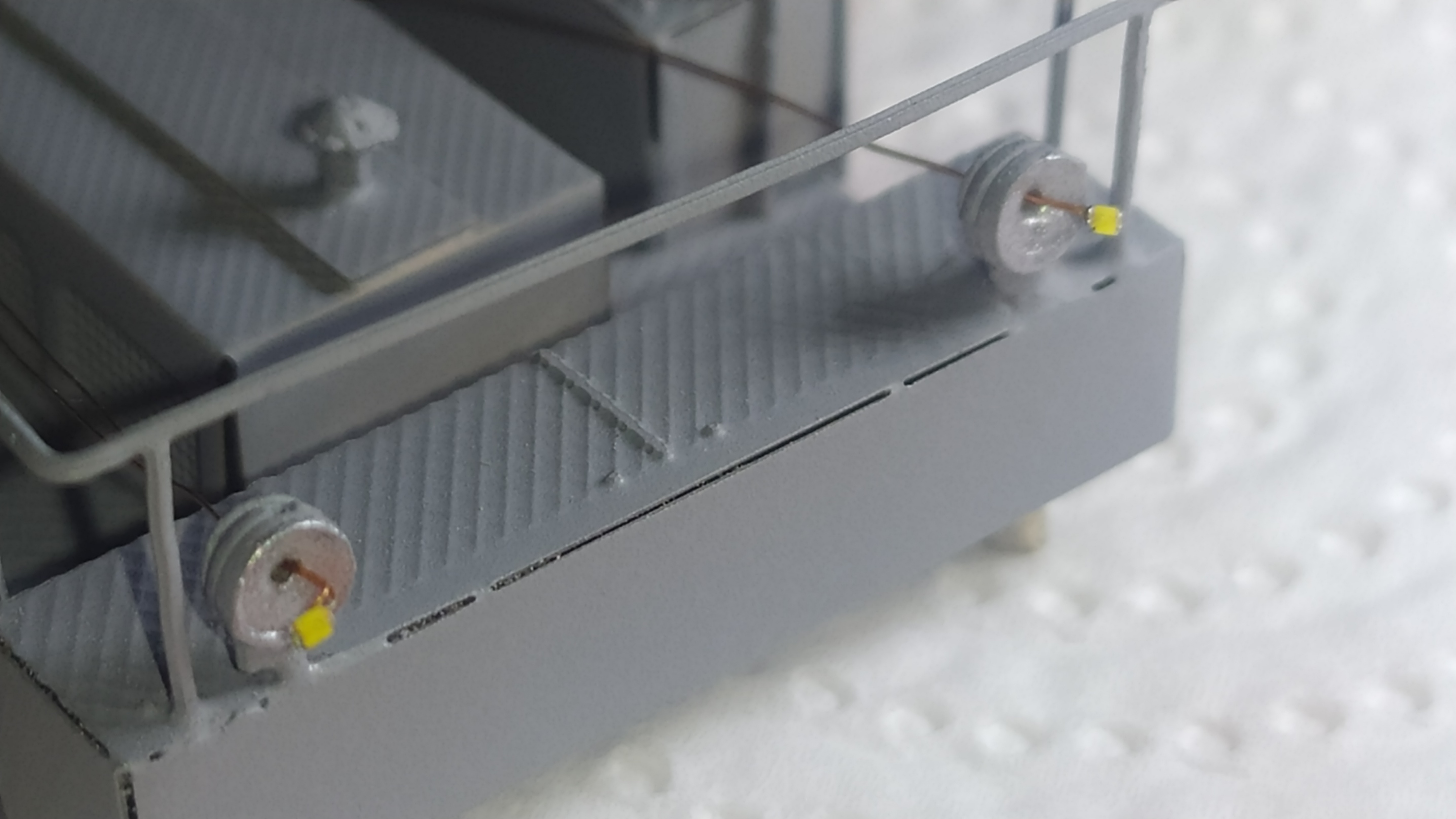

Passiamo ai fanali, qui è possibile vedere l'inserimento dei led nei fanali precedentemente forati e verniciati di argento all'interno:
Questi sono i fanali anteriori completi:
Una volta incollati i led con colla epossidica bicomponente applico della resina epossidica trasparente per ottenere l'effetto vetro:

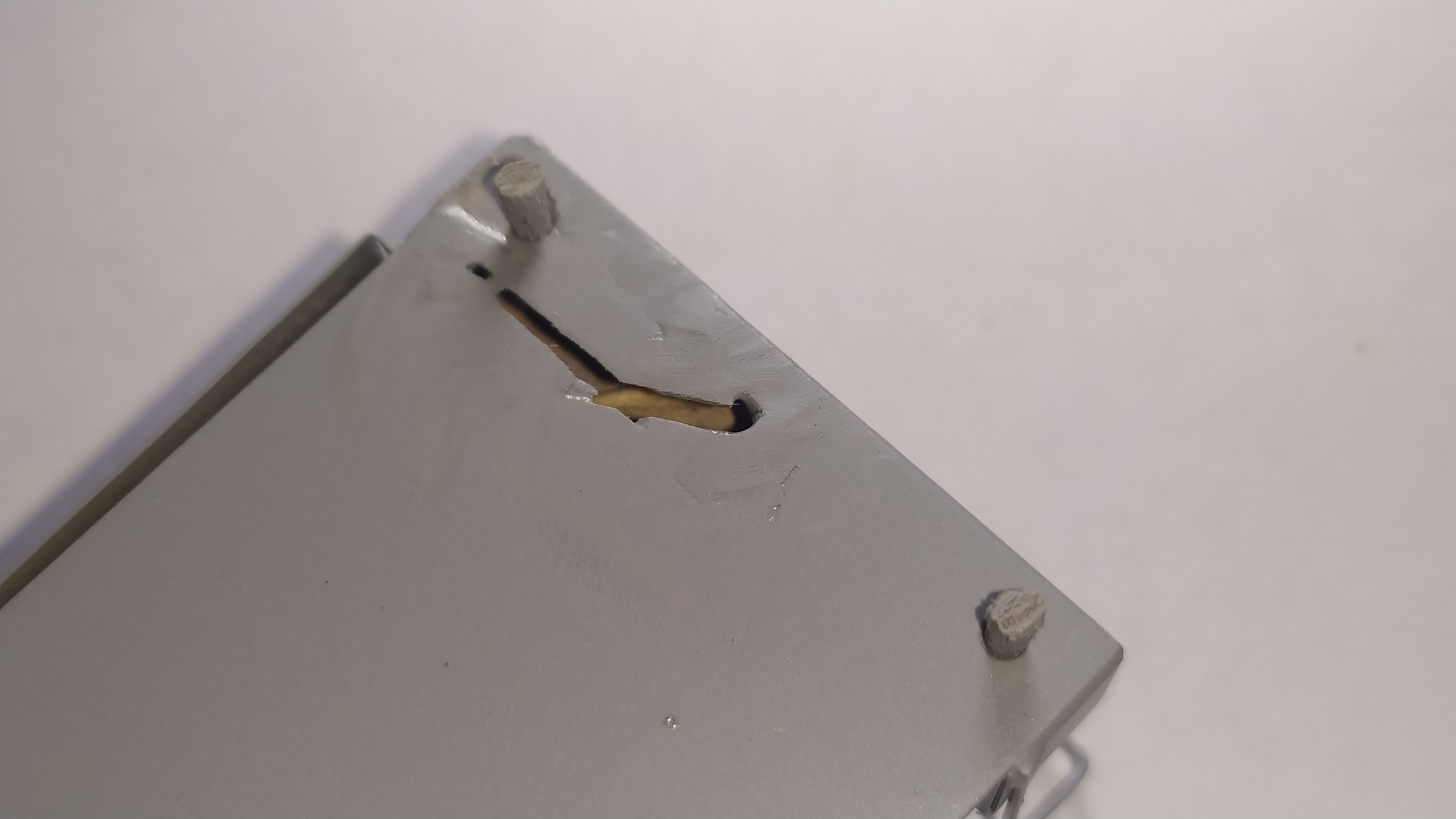

Un piccolo intervento chirurgico:
Nella parte posteriore del pavimento, inserendo dei pezzetti di stuzzicadenti per mascherare i dadi saldati dall'interno, uno di essi si è staccato.
Ho tagliato con il disco da taglio la parte interessata e dopo averla sollevata ho risaldato il dado.
È rimasta una cicatrice che comunque non si vedrà mai.
