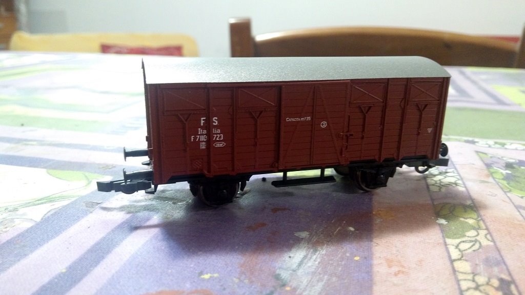

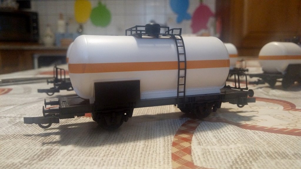

Riprendo questa mia vecchia discussione perché oltre al plastico sto riprendendo in mano dei progetti lasciati in sospeso, uno era l'elaborazione di questi carri economici lima.
Essendo come si vede una tela bianca si rivelano ottimi per essere elaborati, avevo fatto fare tempo fa da Giuseppe de Martino le decals insieme a quelle del treno cantiere poi rimaste in un cassetto, ecco quindi l'occasione giusta per completare l'opera
Ecco i carri con le decals applicate in attesa della prima fano di fissativo
Mi sono ispirato ad una precedente elaborazione di Carlo Gavinelli, seguiranno poi le foto dei carri ultimati :wink:

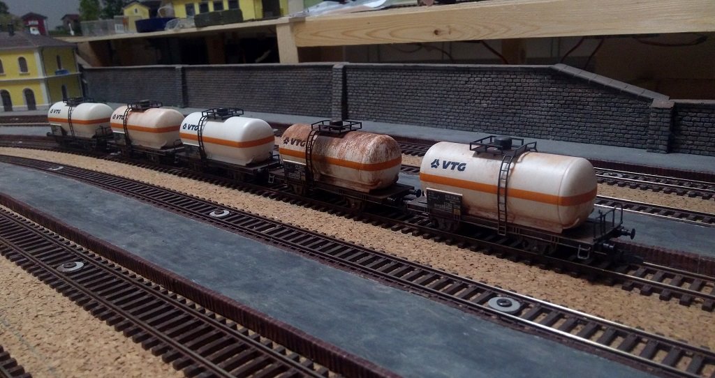

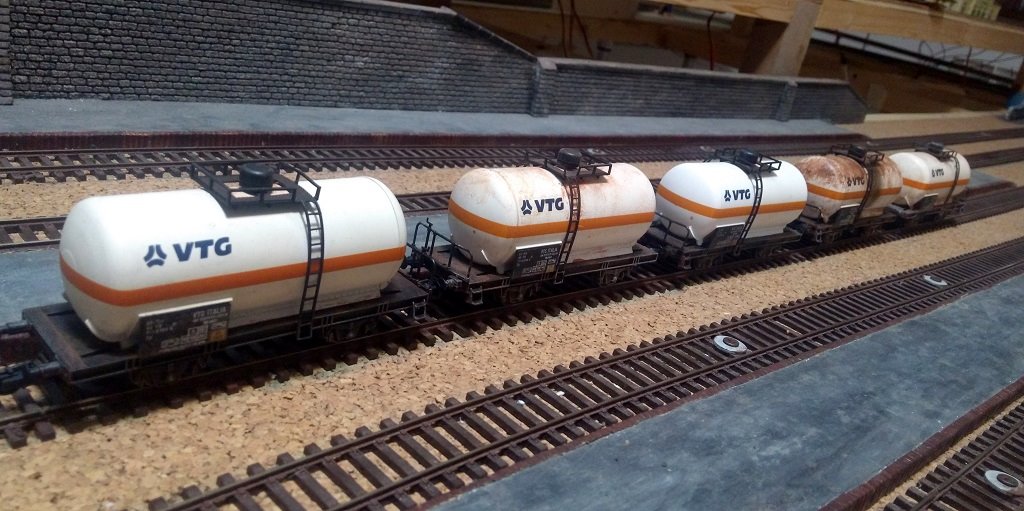

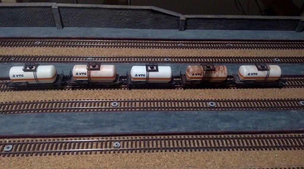

Lavoro pomeridiano ed ecco il risultato :)
I telai sono stati tutti sporcati/invecchiati in maniera uniforme, mentre per le cisterne, come si puo vedere, ho cercato di variare i gradi di sporcatura, due le ho lasciate pulite, due con una sporcatura leggera e una in maniera pesante :wink:

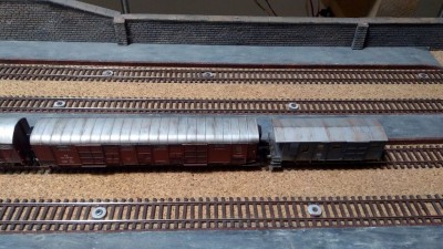

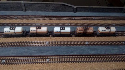

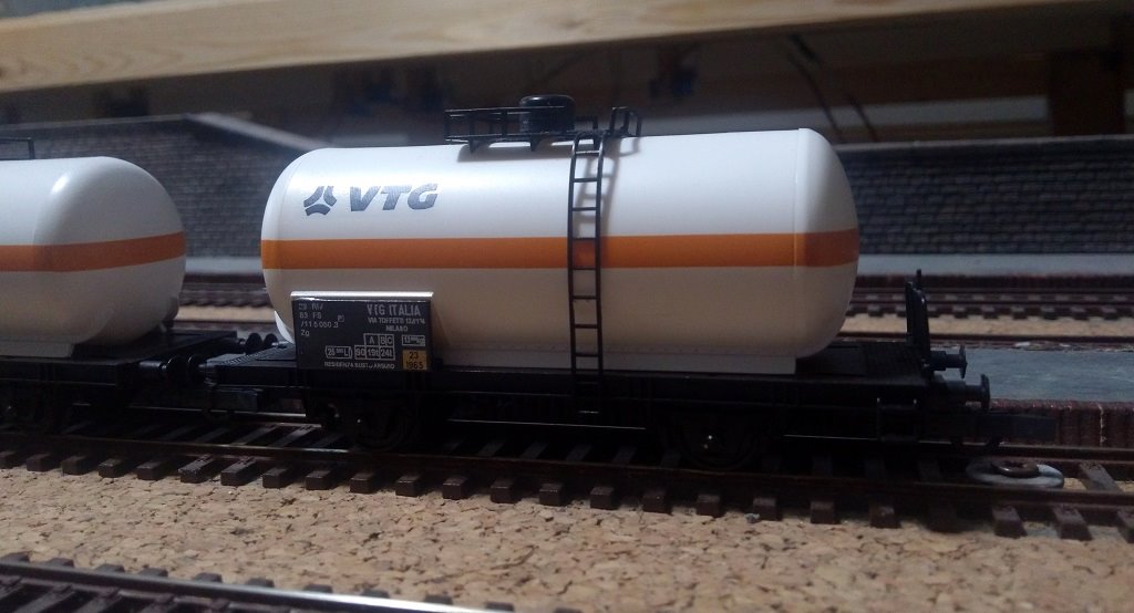

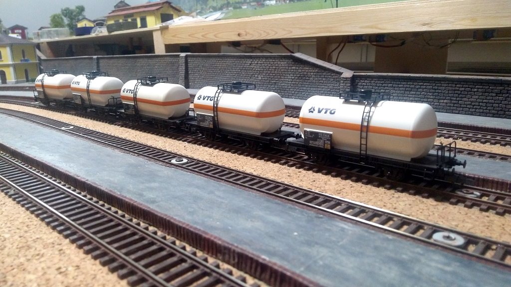

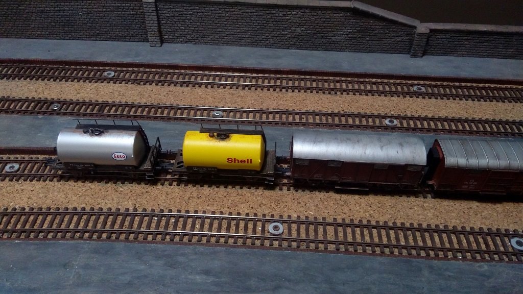

Continuano in questi giorni le sporcature del materiale rotabile :)
Un primo lotto :wink:
Tutti hanno subito l'invecchiamento e sporcatura del telaio e boccole, ho utilizzato come nei precedenti lavori diverse tonalità effetto ruggine, nero ed avorio, tutti passaggi effettuati con pennello a secco.
Per le cisterne inoltre è stato evidenziata la sporcatura nella zona del tappo del serbatoio, il quale inoltre è stato ritoccato col nero, ho voluto dare un aspetto nuovo alla cisterne quindi non l'ho invecchiate ulteriormente, anche per fare contrasto con altre che invece sono state invecchiate.
Per carro Hg, oltre i lavori precedentemente elencati, ho dato alcune mani di nero diluito per evidenziare i contorni e una leggera sporcatura del tetto, stesso trattamento ho riservato al Carnera dove ho dato ancora più attenzione alle griglie e una sporcatura leggermente più marcata alle pareti laterali del carro, lavori pressoché ripetuti sul DM.

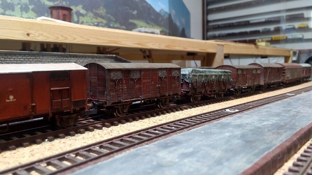

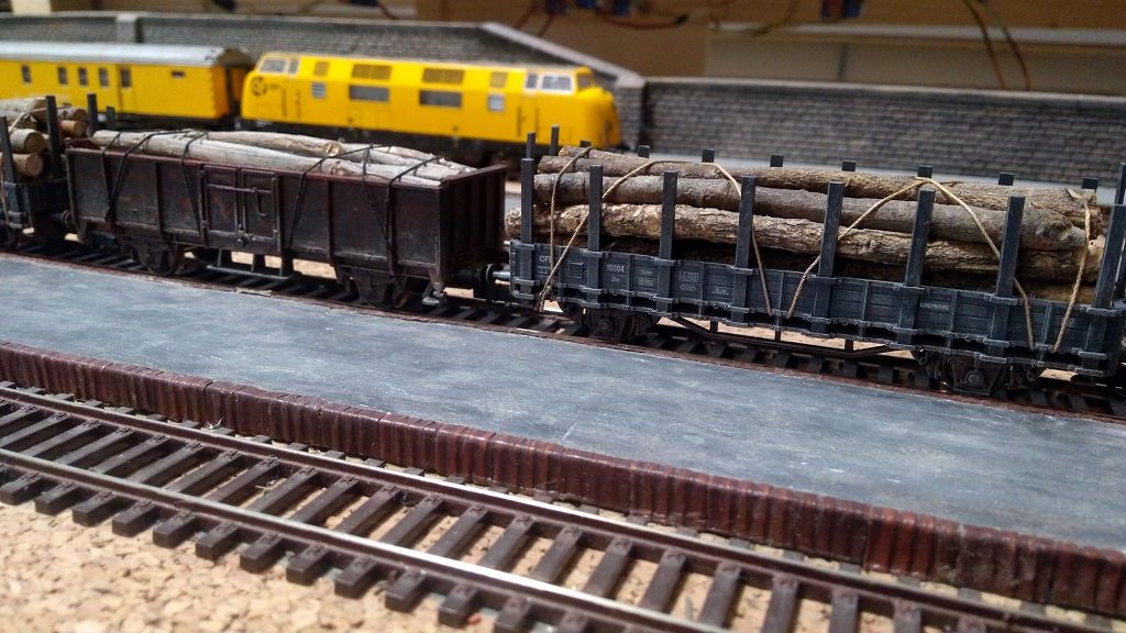

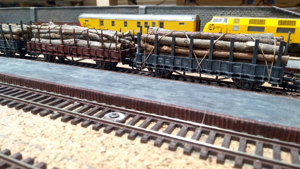

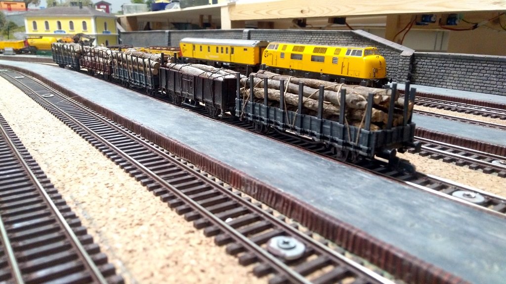

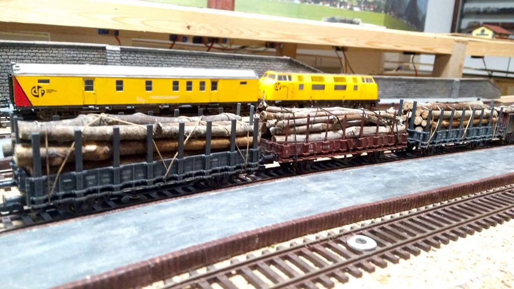

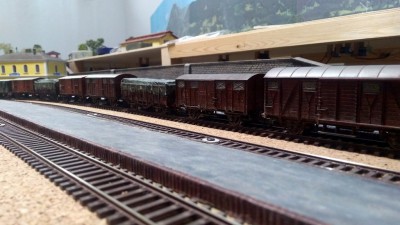

Secondo lotto, un mini treno legnami per la cartiera :wink:
Solito lavoro per tutti su telaio e boccole, i tre pianali grigi Obb che avevo acquistato già elaborati con il carico hanno ricevuto inoltre una patinatura co avorio a secco per dare l'idea della polvere, al carro P ho eseguito il solito trattamento, ma prima di questo rappresentando esso un carro in legno ho elaborato sia il piano di carico che le sponde laterali evidenziando alcune assi con varie tonalità di marroni e simili alleggerendo poi gli stacchi di colore con lavaggi di nero, ho realizzato il carico ed inserito le stecche laterali recuperate da avanzi di aggiuntivi.
Il carro E era un carro precedentemente elaborato, qui si vede www.scalatt.it/forum/viewtopic.php?f=83&t=9109&start=25, ho rivisto la sporcatura parecchio pesante a suo tempo cercando di migliorarla un poco, ho rimosso il sistema posticcio dei fanali di coda riparando i fori presenti, tolte condotte e ganci e riinserito il timone roco e sostituito il carico.
La cosa si è resa necessaria perché oltre che essere una elaborazione posticcia(i fanali di coda non erano proprio bellissimi e poi in digitale stavano sempre accesi) gli assali erano con il bordino troppo alto e quindi il carro era inutilizzabile sul nuovo plastico, ho quindi preferito rimuovere il tutto sostituendo gli assali con altri consoni e dare nuova vita al carro.

Va tutto benissimo, solo che quel carico di tronchi è più diretto a una segheria che a una cartiera. Per quest'ultima, la pezzatura del legname è in tronchetti da 10/15 cm di diametro e lunghi 60/70 che normalmente arrivano con dei carri Eaos stipati al millimetro e coperti da una rete metallica.
Messaggi: 15726
Re: Elaborazioni carri scala HO
#115 Messaggio da MrMassy86 »
Grazie Franco, non sapevo questo dettaglio, si impara sempre, ho visto alcuni video sul web di un plastico che mi piace molto incentrato proprio su una cartiera e l'autore aveva fatto dei carichi di legname, che mi erano piaciuti e da quelli ho preso ispirazione, avevo come detto già tre carri con il carico, ne ho voluti aggiungere altri due seguendo il solito stile, mi concederò una piccola licenza per le dimensioni, almeno nei nostri plastici :wink:
#116 Messaggio da FrancoV »
Non era per apparire saccente, ma l'osservazione mi è venuta spontanea perchè avevo tra i miei clienti la cartiera Burgo di Saluzzo e quindi di quei carichi ne ho visti tanti sia in stabilimento sia in stazione.
Messaggi: 15726
#117 Messaggio da MrMassy86 »
Ci mancherebbe Franco, nessun problema, come ti ho detto ho continuato seguendo l'elaborazione dei tre carri che avevo comprato con il carico già fatto cosi, avevo visto che alle cartiere, specialmente nell'epoca che intendo riprodurre, venivano fatte tradotte di legna e per questo o collegato i carri a quello, effettivamente per la pezzatura è più da segheria quindi se ogni tanto mi ci va un carro mi prendo una licenza, comunque questo mi ha fatto pensare anche ad un'altra possibilità avendo due stazioni con due scali nel plastico, è un'idea vediamo… poi comunque ci sono le composizione classiche di treni in transito e li non c'è problema :wink:

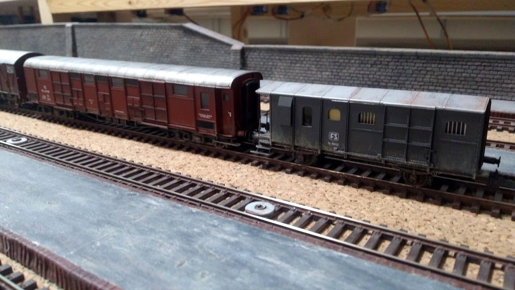

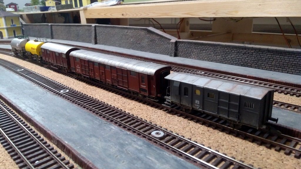

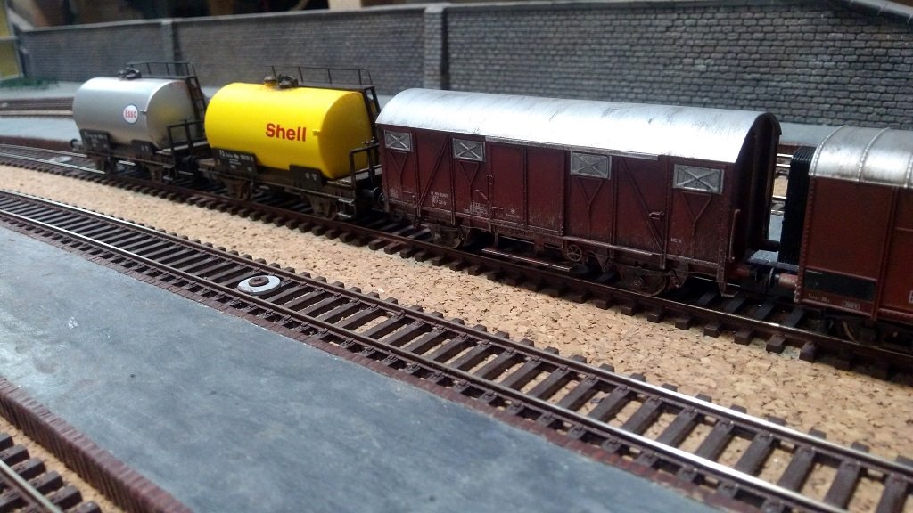

Altri due carri sono stati invecchiati e sporcati :)

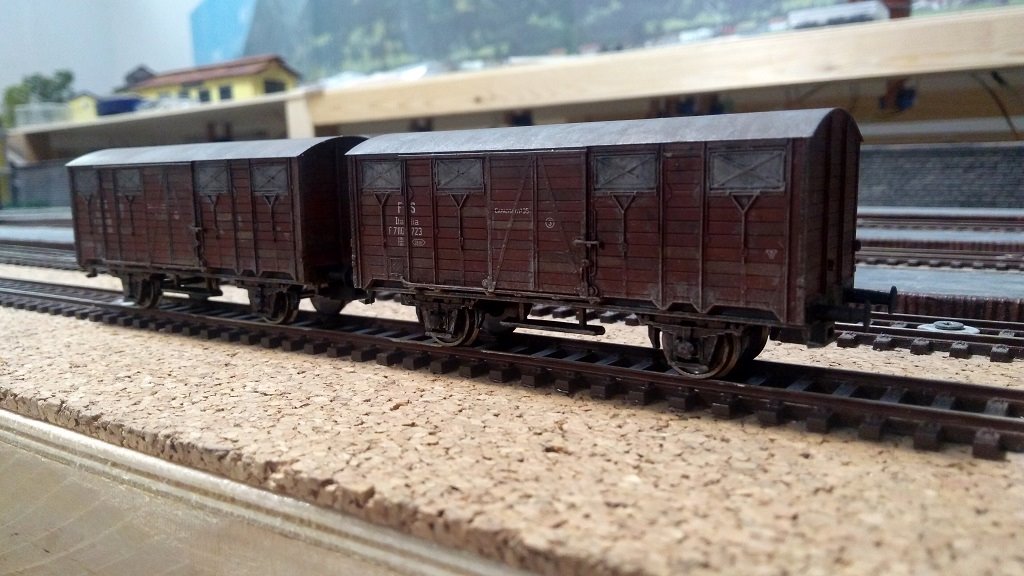

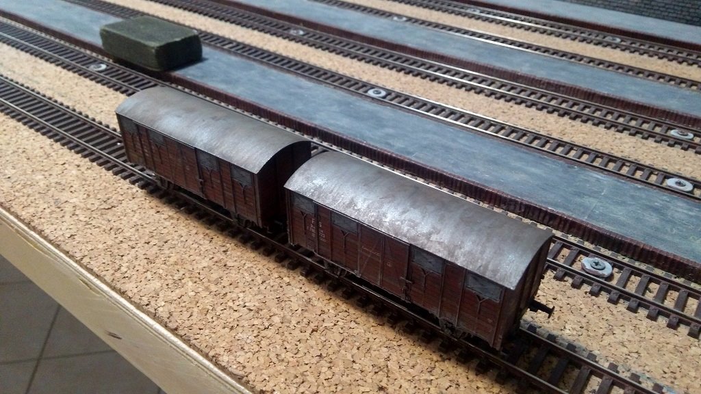

Prima
Dopo
Essendo due carri a cassa in legno ho preferito dare una invecchiamento/sporcatura più pesante, sono partito dal colorare alcune tavole per variare la cromaticità con terra d'ombra di Siena, terra bruciata di Siena e color grano miscelato alla prima, con il grigio cenere ho invece evidenziato gli sportelli alti e le parti in ferro, poi con il nero diluito dato con una spugnetta più volte ho unificato il tutto, per i carelli e telaio ho utilizzato la tecnica del pennello a secco con varie tonalità ruggine, nero ed infine avorio, con l'effetto ruggine ho evidenziato leggermente anche le zone metalliche sulle fiancate, infine il tetto con le solite tonalità dei carrelli ma date con colore diluito con l'ausilio della spugna :wink:

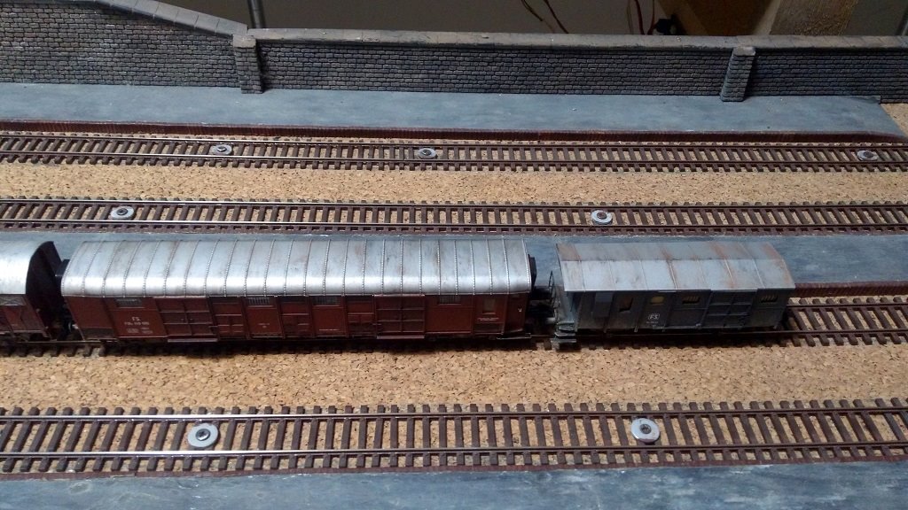

Infine due foto dei carri in un ipotetico merci per vedere l'effetto complessivo
