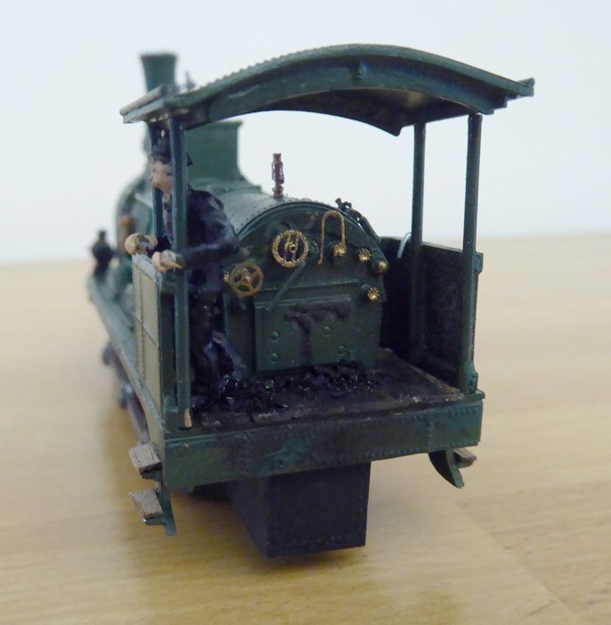

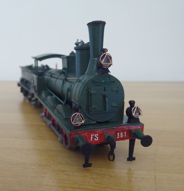

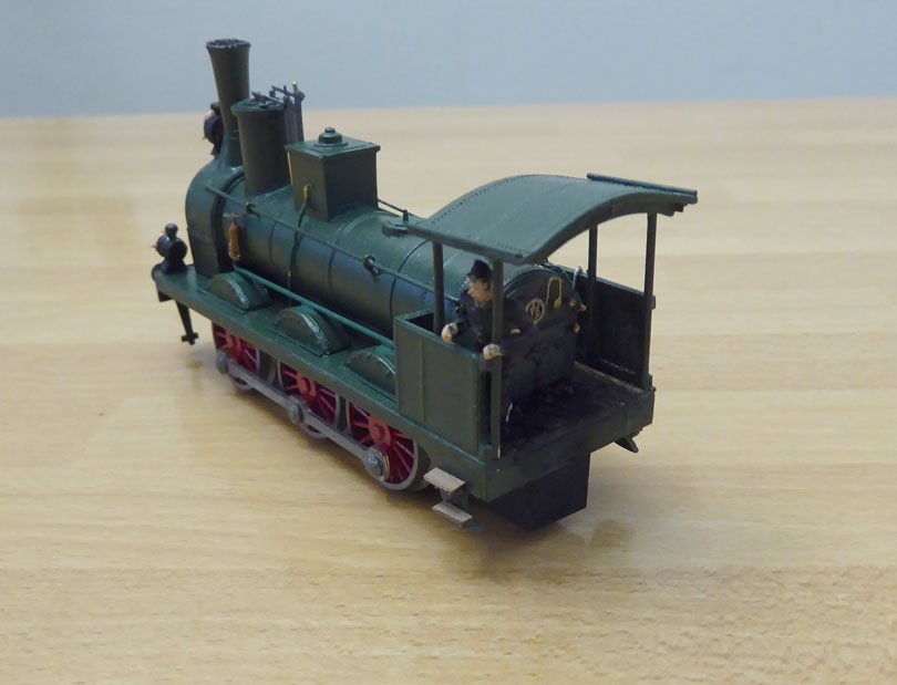

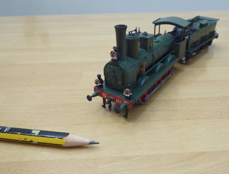

FINITA !! Ma ragazzi . :shock: :shock: .mi ha fatto molta impressione scoprire che questa locomotiva la iniziai nel lontano 2012 !!! Caspita, mi sembra ieri ! :shock: :shock: :shock: :shock: :shock: Comunque finalmente ho portato a termine questo modello, lo avevo accantonato in attesa di tempi migliori e talvolta conviene piuttosto che combinare guai ; il fatto è che allora avevo la pretesa di realizzare anche le ruote , non disponendone ed era l'unica soluzione per realizzare il modello, ci ero quasi riuscito e bene , ma rinunciai, roba da esaurimento nervoso..lasciamo perdere ! :D . In questi giorni di clausura forzata, ho ritrovato la scatola e ruote adatte prese poco tempo fa, ma anche l'entusiasmo , sicchè rapidamente ho potuto completarlo ! Naturalmente vietatissima la plastica !! 100 % metallo !! Prima cosa , ho controllato il tender, che era a buon punto, ma in questa fase ho aggiunto le chiodature sul telaio, realizzate con microgocce di resina a raggi U.V , che è la soluzione migliore e rapida piuttosto che lavorare di rivettatore o punta secca . La locomotiva invece aveva bisogno di parecchi dettagli, nonchè delle bielle che ho realizzato tramite fresatrice, poi ho proseguito autocostruendo i fanali a petrolio, non è un lavoro difficile, sebbene minuscoli , una volta compresa la tecnica si possono fare a volontà . Mancavano diverse tubazioni e tiranterie, seguendo i disegni ho completato il tutto . E' un peccato che si conosca una sola foto di questo gruppo, se controllate Wikipedia, la troverete, ma l'esemplare a ben guardare è provvisto di paratia frontale sulla cabina, che io non ho realizzato, ho seguito i disegni e sicuramente fanno riferimento al prototipo iniziale, del resto di queste vetuste macchine ne furono realizzate diverse, per cui è molto probabile che questa F.S. 391 inizialmente fosse così e non è da ritenersi un errore ! Ho visto che qualche rara volta nel modellismo si è tentato di realizzarla, il problema è che tutti sono partiti ovviamente modificando la F.S. 200 Bourbonnais di Rivarossi..che non è la stessa cosa, ottenendone un modello discreto ma giustificato, proprio vista la scarsità di documentazione , ed oltre i rari disegni di Italo Briano non si va . Ho ridotto tutti i bordini delle ruote tornendoli, se non lo avessi fatto, avrei ottenuto un pessimo effetto finale di sovradimensionamento , ma anche mi sarebbe stato impossibile inserire gli assi nella cassa . Piccoli dettagli vari poi hanno completato il modello, tra cui la pavimentazione in legno in cabina che non va mai dimenticata, le balestre sul tender, e le boccole .Fortunatamente disponevo di decals F.S..non è stato facile applicarli sulla traversa di testa, ho dovuto ritagliare le cifre singolarmente ! Inevitabilmente, la mia macchina fotografica distorce le foto causa ingrandimento grandangolare ..uffa !! :(
Anche questa volta...modello gratis ! Spese complessive 0 € ! :D :D Vi lascio finalmente alle foto ! [104] [253] [253]
