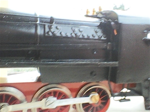

Volevo farmi un'altra vaporiera, ma, in questo periodo, il tempo libero scarseggia e volevo evitare la progettazione con il CAD.
L’ideale era trovare qualcosa di già congegnato, per rendere il tutto un… esercizio defatigante.
Mi sono messo a spulciare sul web per cercare un qualche kit ed… ho trovato la locomotiva.
E che locomotiva!
La Gr 480 009 è sul sito FIMF/GIB, sezione galleria corsi, dove il Maestro Di Modica l’ha inserita con tanto di sviluppo dei pezzi in lamiera già realizzati, pronti da stampare.
Il tutto dichiarato a disposizione di chiunque abbia voglia di realizzarsela per sé.
Una iniziativa encomiabile, che diventa una occasione irripetibile!
Con il cartamodello già pronto, restavano da recuperare i pezzi inderogabili ed il gioco... era quasi fatto.
Scusate la pessima qualità delle immagini, ma senza luce solare il risultato è devastante!
Pazientando un po’, sono riuscito a trovare gli assali ed il biellismo di una 740/940 RR vintage.
Per questo la scala di riduzione resta vincolata alla “storica” 1 : 80 dalle dimensioni dei pezzi rimediati.
L’unico vantaggio è che, per il 5° asse, approfittando dell’identico raggio di biella, ho usato un assale del calimero RR che avevo già, come le ruote del tender ed il motore.
Recuperati i pezzi inderogabili e stampato il cartamodello, ho “ponderato” la situazione ed ho deciso di realizzare una motorizzazione differente rispetto a quella prevista dal progetto originale.
Tutti i miei lavori in latta sono risultati piuttosto pesanti e necessitano di un motore… generoso.
Nel timore che una motorizzazione da caldaia finisca per lavorare in sovraccarico solo per il peso proprio della locomotiva, ho pensato di rinunciare al beneficio estetico ed installare il motore… nel tender.
Deciso ciò, ho iniziato con la locomotiva.
L’insieme è un ibrido, con carrozzeria, pancone e blocco cilindri ricavati dal cartamodello, mentre il telaio (con le fiancate semplificate) l’ho realizzato in lamierino di ferro da 7/10 usando, per posizionare i fori degli assi in accordo con i fori del biellismo, una mascherina ricavata dal telaio di una RR L740R.
L’asse motore principale è il 3° ed ho inserito nel telaio un ingranaggio di rinvio e la vite senza fine, con la riduzione primaria nel forno della locomotiva.
Per il carrello anteriore, cautelativamente, non ho azzardato lo Zara, ma ho realizzato un Bissel con la solita ruota autocostruita.
Le guide dei testa a croce le ho realizzate con filo armonico saldato.
Il sostegno dei glifi l’ho fatto ex novo, necessariamente semplificato, con il meccanismo di inversione posticcio e non collegato alla biella del corsoio.

Collaudato anche il sistema di trazione e calibrate le molle degli assi accoppiati, ho completato il tutto con le minutaglie che sono riuscito a realizzare.
Grosso modo ho realizzato il 20% dei dettagli, molti dei quali semplificati (es: l’interno della cabina di guida), oppure con forme un po’ squadrate (es: il duomo), ed anche solo abbozzate (es: i rubinetti e gli attacchi delle tubazioni sulle testate).
Il carbone è … sale grosso da cucina, incollato su di un pezzo di cartoncino sagomato e pitturato a parte.
Mi sono dimenticato di incollare i finestrini frontali prima del montaggio finale.
Li metterò più avanti.
La livrea ha qualche imprecisione, tipo le scalette di estremità rosse e non nere (non ho azzardato col pennello) ed anche il leverismo di comando dei glifi, tutto nero e non metallico (per evitarne l’ossidazione).
Il lavoro di carrozzeria è proceduto in modo spedito, il cartamodello è perfetto.
Nel complesso, seppure privo delle chiodature e con molti particolari “richiamati nelle forme” ma non simili al reale, non è malaccio.
Circola sulle curve R430 (senza gli steli degli stantuffi) e la forza di trazione non gli manca.
Il peso complessivo del tutto è “contenuto” in un chilogrammo.
Per rispetto nei confronti del progetto e della macchina reale, ho dato un numero di matricola over-range: 480 029.
Io ne sono felicissimo, anche se il tanto agognato “esercizio defatigante” descritto all’inizio del testo… è durato poco.
