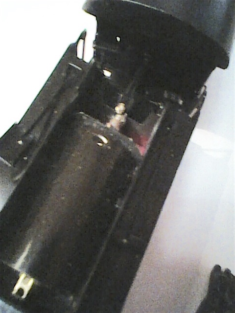

Tutti i miei lavori in latta sono risultati piuttosto pesanti e necessitano di un motore… generoso.
Nel timore che una motorizzazione da caldaia finisca per lavorare in sovraccarico solo per il peso proprio della locomotiva, ho pensato di rinunciare al beneficio estetico ed installare il motore… nel tender.

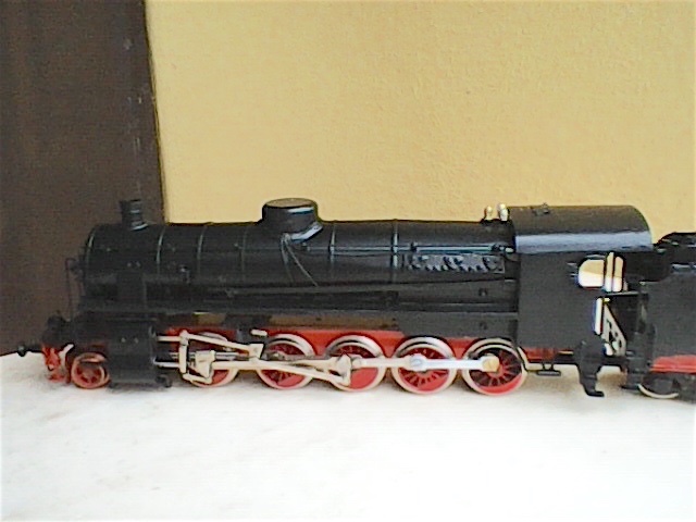

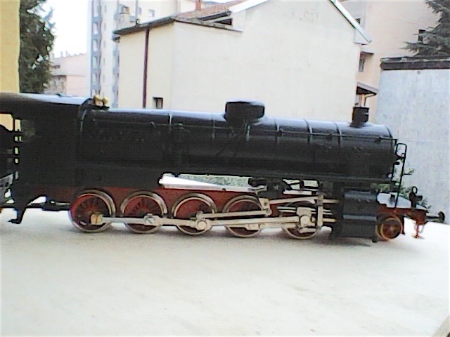

Deciso ciò, ho iniziato con la locomotiva.

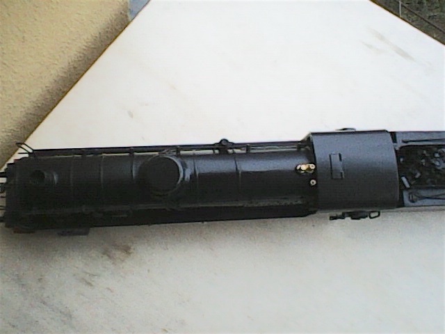

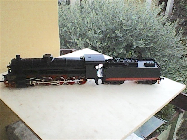

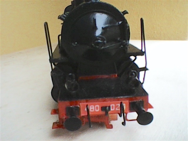

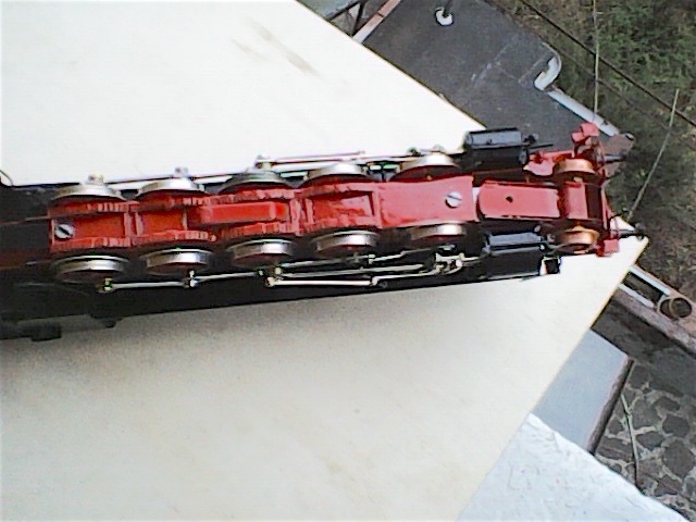

L’insieme è un ibrido, con carrozzeria, pancone e blocco cilindri ricavati dal cartamodello, mentre il telaio (con le fiancate semplificate) l’ho realizzato in lamierino di ferro da 7/10 usando, per posizionare i fori degli assi in accordo con i fori del biellismo, una mascherina ricavata dal telaio di una RR L740R.

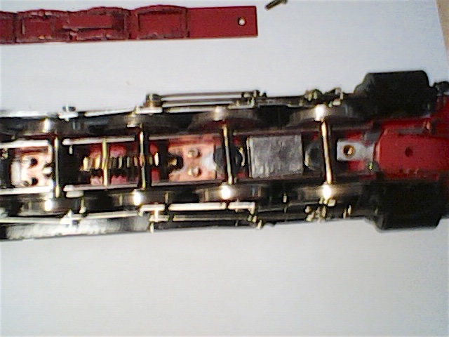

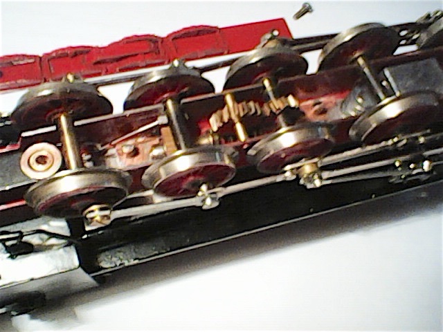

L’asse motore principale è il 3° ed ho inserito nel telaio un ingranaggio di rinvio e la vite senza fine, con la riduzione primaria nel forno della locomotiva.
Per il carrello anteriore, cautelativamente, non ho azzardato lo Zara, ma ho realizzato un Bissel con la solita ruota autocostruita.

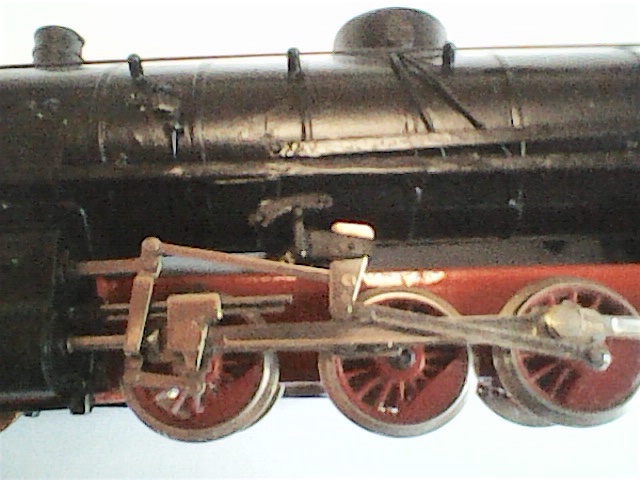

Le guide dei testa a croce le ho realizzate con filo armonico saldato.
Il sostegno dei glifi l’ho fatto ex novo, necessariamente semplificato, con il meccanismo di inversione posticcio e non collegato alla biella del corsoio.

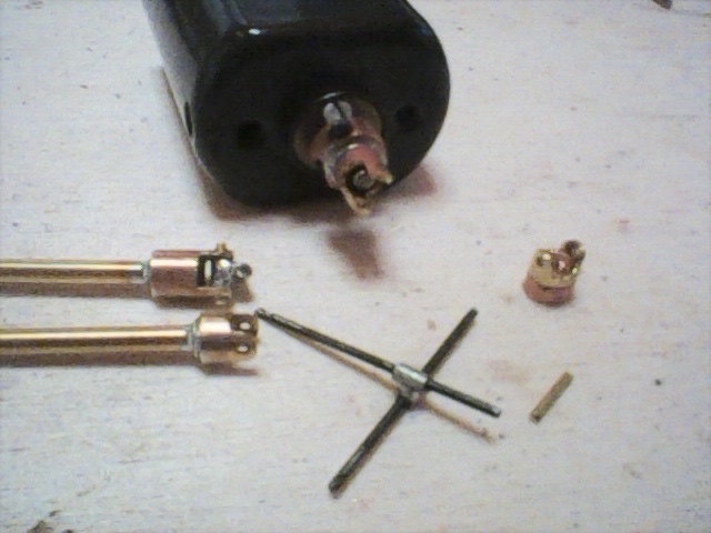

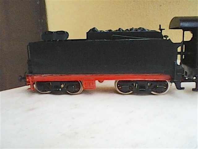

Una volta congegnata la locomotiva, ho realizzato il moto-tender, la barra di accoppiamento e gli organi di trasmissione del moto.
La barra di accoppiamento ho dovuto posizionarla in basso, al livello del piano dei ganci.
Utilizzare le asole presenti sulle testate della loco e del tender (come al vero), avrebbe consentito di usare solo una barra corta, con un punto di fissaggio sulla loco troppo arretrato.
Per la trasmissione del moto, ho realizzato un albero telescopico con doppio giunto omocinetico.
La soluzione è un po’ laboriosa, ma non presenta problemi di funzionamento ed assorbe le differenze di lunghezza dovute alle curve ed alle variazioni di pendenza.

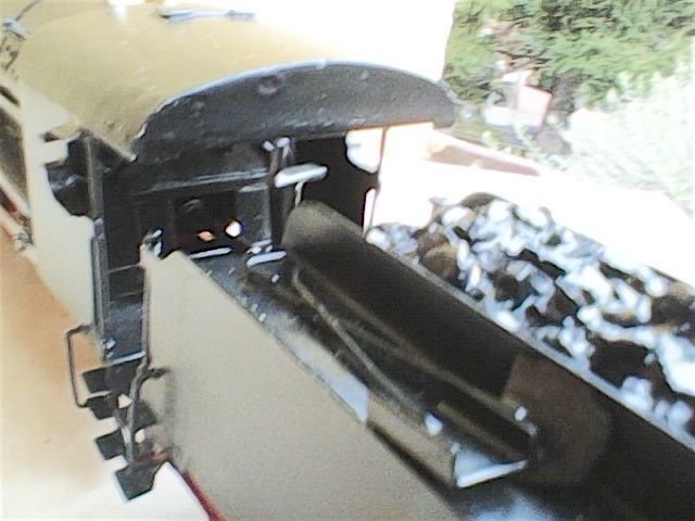

Collaudato anche il sistema di trazione e calibrate le molle degli assi accoppiati, ho completato il tutto con le minutaglie che sono riuscito a realizzare.
Grosso modo ho realizzato il 20% dei dettagli, molti dei quali semplificati (es: l’interno della cabina di guida), oppure con forme un po’ squadrate (es: il duomo), ed anche solo abbozzate (es: i rubinetti e gli attacchi delle tubazioni sulle testate).
Il carbone è … sale grosso da cucina, incollato su di un pezzo di cartoncino sagomato e pitturato a parte.
Mi sono dimenticato di incollare i finestrini frontali prima del montaggio finale.
Li metterò più avanti.
La livrea ha qualche imprecisione, tipo le scalette di estremità rosse e non nere (non ho azzardato col pennello) ed anche il leverismo di comando dei glifi, tutto nero e non metallico (per evitarne l’ossidazione).
Il lavoro di carrozzeria è proceduto in modo spedito, il cartamodello è perfetto.
Nel complesso, seppure privo delle chiodature e con molti particolari “richiamati nelle forme” ma non simili al reale, non è malaccio.
Circola sulle curve R430 (senza gli steli degli stantuffi) e la forza di trazione non gli manca.
Il peso complessivo del tutto è “contenuto” in un chilogrammo.
Per rispetto nei confronti del progetto e della macchina reale, ho dato un numero di matricola over-range: 480 029.
Io ne sono felicissimo, anche se il tanto agognato “esercizio defatigante” descritto all’inizio del testo… è durato poco.

Ti chiedo scusa, ma in un punto del testo ho introdotto il concetto di “moto-tender” che ha generato un po’ di confusione.
La trazione è sui cinque assi accoppiati della locomotiva, con il motore nel tender (è un motore a 5 poli da automodello).
Allego tre foto che non ho inserito in precedenza (non volevo esagerare).
Per il resto, le difficoltà sono solo apparenti.
Con lo sviluppo dei pezzi da ritagliare già su carta la quantità di lavoro e la tempistica non hanno valori insopportabili.
La preparazione dei pezzi richiede due o tre serate, per il resto la velocità di montaggio è paragonabile a quella dei lavori in fotoincisione.
Il biellismo non ha dato problemi, anche se è del tipo articolato, con gli assali molleggiati ed un’escursione verticale di 0,5 mm.
Realizzando un telaio con i dovuti interassi, l’onere di congegnare i giochi di funzionamento è restato a carico dei tecnici del costruttore.
Con una mascherina guida-fori clonata da un telaio associabile al biellismo il risultato vien da sé.
