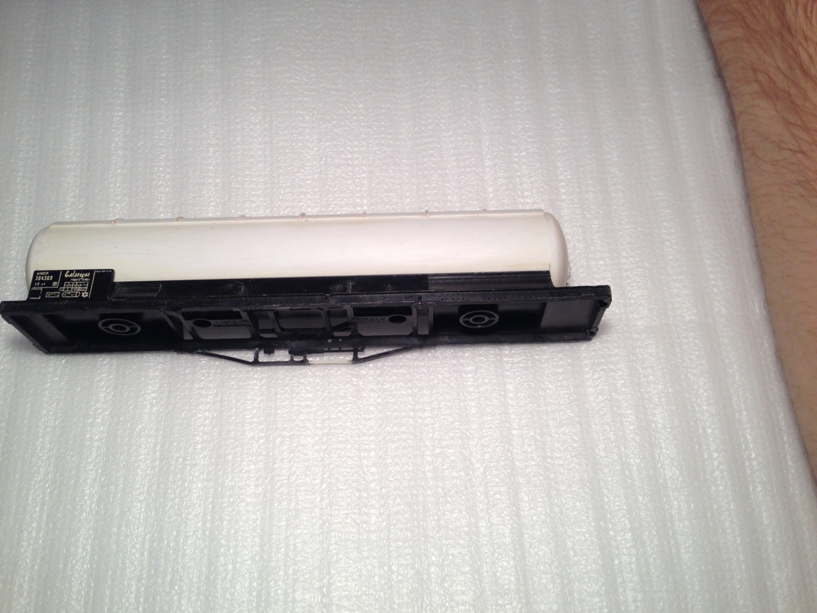

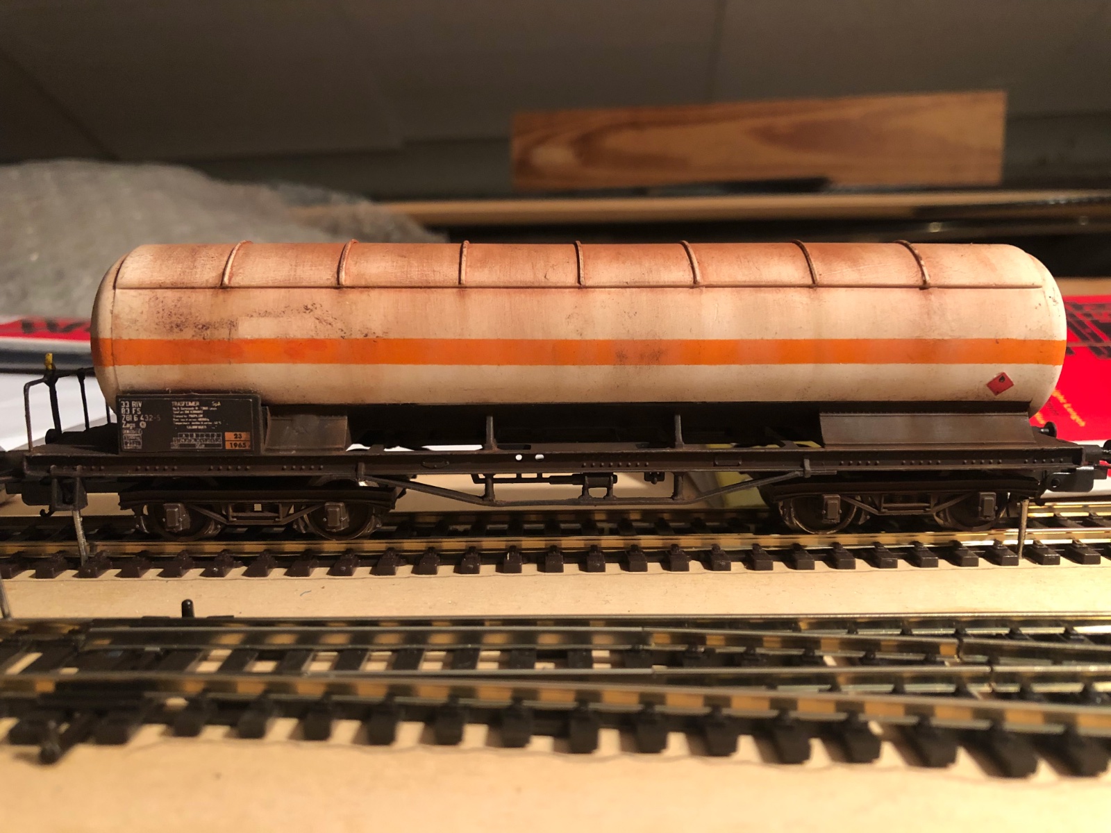

Salve a tutti,
Voglio condividere con voi un progetto di, è il caso di dirlo, ricostruzione ed elaborazione di un carro cisterna della vecchia Lima.
Il carro è stato trovato nello scantinato della nonna, in uno scatolone pieno di materiale ormai inutilizzabile e versava in condizioni pietose... La sua storia dettagliata la tralasciamo almeno per ora.
L'obiettivo è quello di dotare nuovamente il carro dei pezzi mancanti (respingenti, mancorrenti in coda) ed elaborarlo per renderlo il più realistico possibile con l'aggiunta di qualche dettaglio, una livrea nuova e infine una bella sporcatura (Non sono esperto, per ora ho invecchiato un magazzino).
Il progetto corre secondariamente alla costruzione del plastico, perciò si procede di tanto in tanto molto lentamente.
Non lavorando mi è difficile sostenere le spese per l'armamento perciò quando mancano binari e soldi [106] mi dedico a progetti secondari come questo.
La cisterna credo faccia parte di un catalogo anni '70, ma non so che tipo di carro sia (conoscendo Lima non so nemmeno se sia realmente esistito). Anzi se qualcuno lo conosce indichi pure il nome così mi procurerò delle foto da cui prendere spunto e creare gli aggiuntivi.
Penso che sia un progetto interessante perché mi servirà per impratichirmi. E' sempre bene partire da un modello economico secondo me. Inoltre tutti i dettagli saranno costruiti con materiali di scarto o a costo zero. (E' la stessa filosofia con cui sto costruendo il plastico, del quale magari pubblicherò qualcosa in futuro. Avevo pensato di riciclare i binari Lima, ma passando al digitale non era certo la cosa migliore). Insomma prendetelo un po' come viene, diciamo che è una sorta di muletto su cui sperimentare.

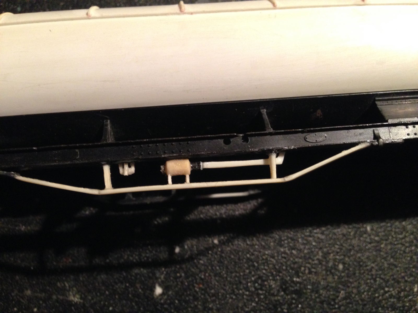

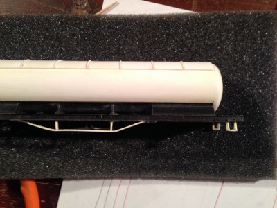

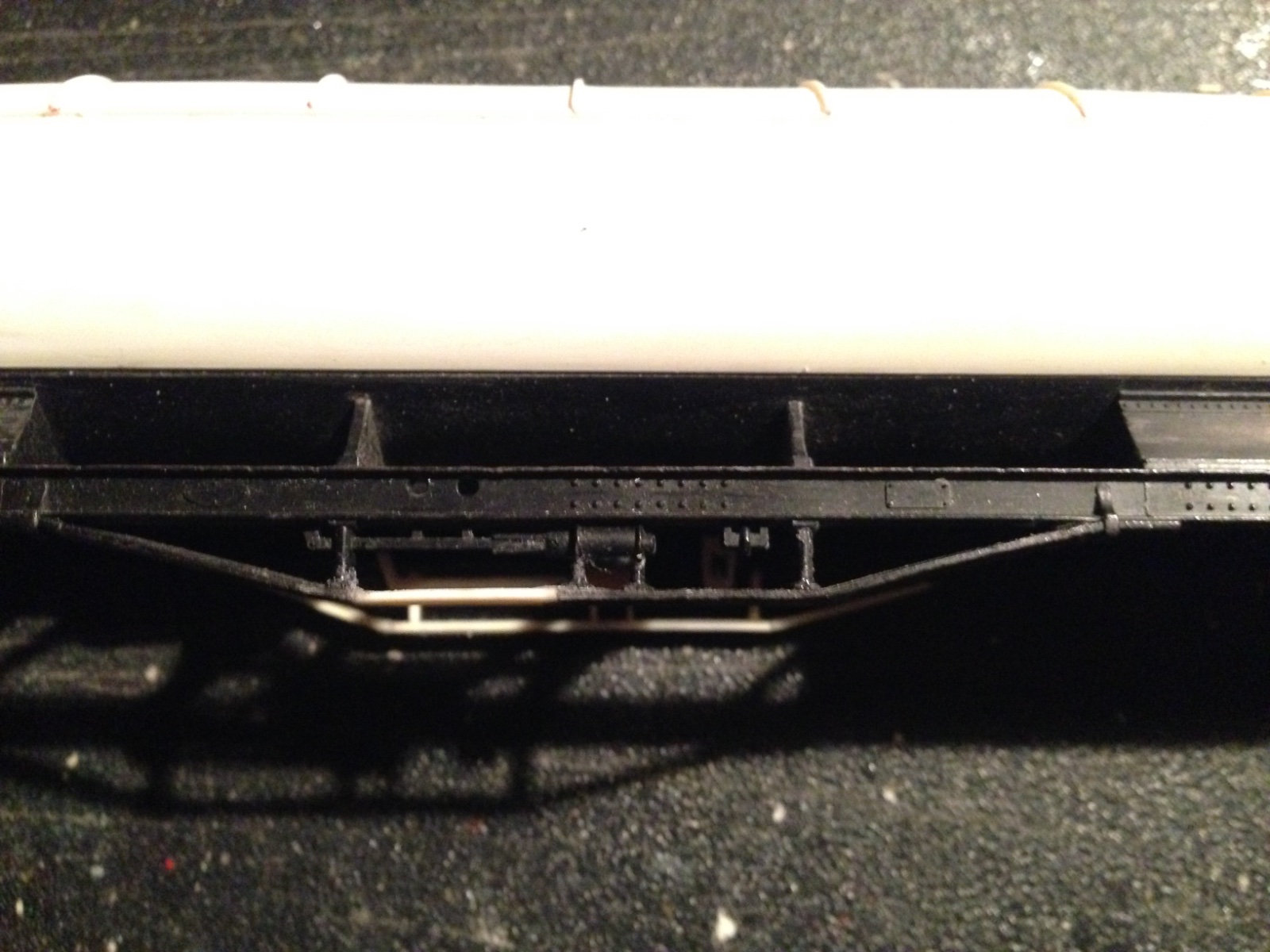

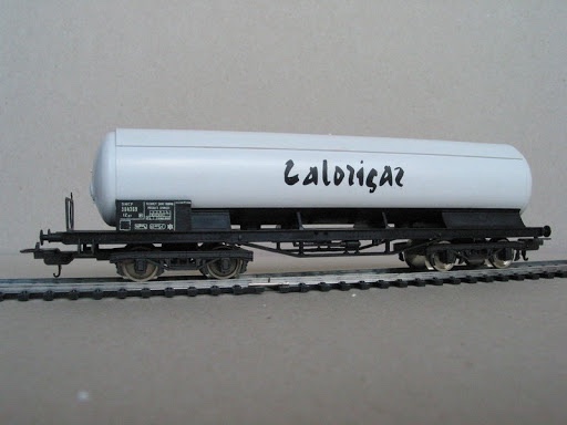

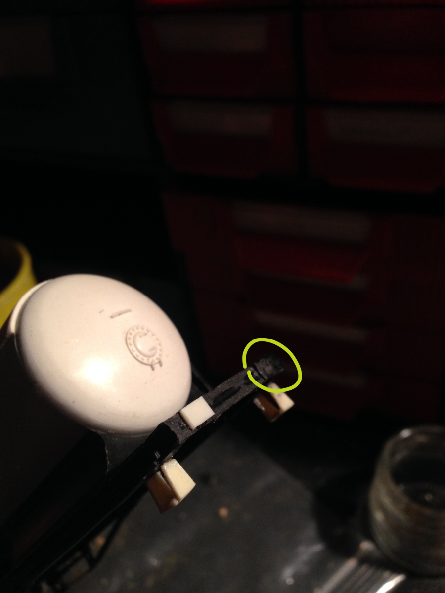

LAVORI ESEGUITI FINORA

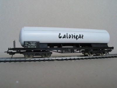

- La prima foto ritrae il carro nello stato di fabbrica (è presa da internet, il mio carro è lungi dall'essere così "completo", inoltre la plastica del modello è molto vecchia e fragile)
- Lo spazio sporgente in coda (dove salgono gli operatori per intenderci) era in procinto di spezzarsi ed è stato re-incollato al resto del vagone.

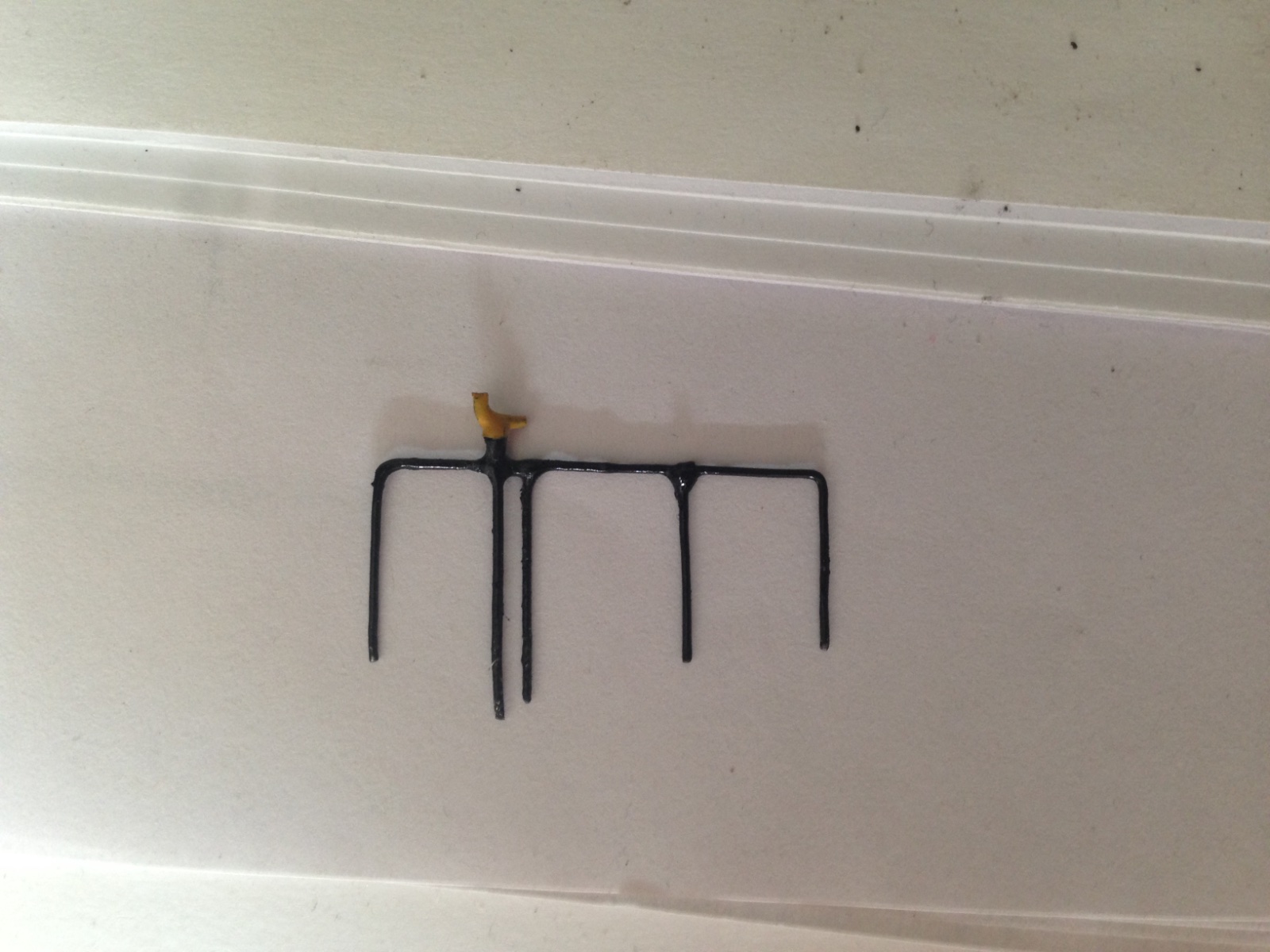

- Le foto seguenti mostrano i primi rifacimenti della parte bassa eseguiti con del materiale tipo plasticard e altri pezzi di plastica cilindrici per riprodurre i vari componenti del sottocassa. Le scalette sono state rifatte da zero con gli stessi materiali. Un respingente staccandosi si era portato via una parte della cassa creando un foro. Le zone da cui sporgono i respingenti sono a loro volta sporgenti rispetto alla parte principale della cassa (cerchiato in verdino). Per riparare il foro ho limato via la suddetta parte e l'ho ricreata da un foglio di plastica di pari spessore.
- Come si vede la scritta "Lalorigaz" d'origine è stata grattata con della carta vetrata a grana finissima.
- Il tetto lo vedremo meglio in seguito.
Spero di riuscire a caricare foto migliori in futuro, queste sono un po' buie ma per ora tant'è.

Nuova vita per una vecchia cisterna, Aggiornamenti
#6 Messaggio da Mamo656 »
Salve,

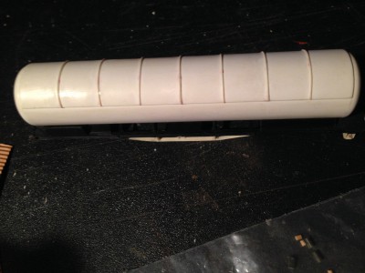

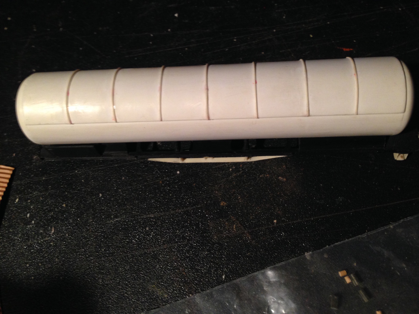

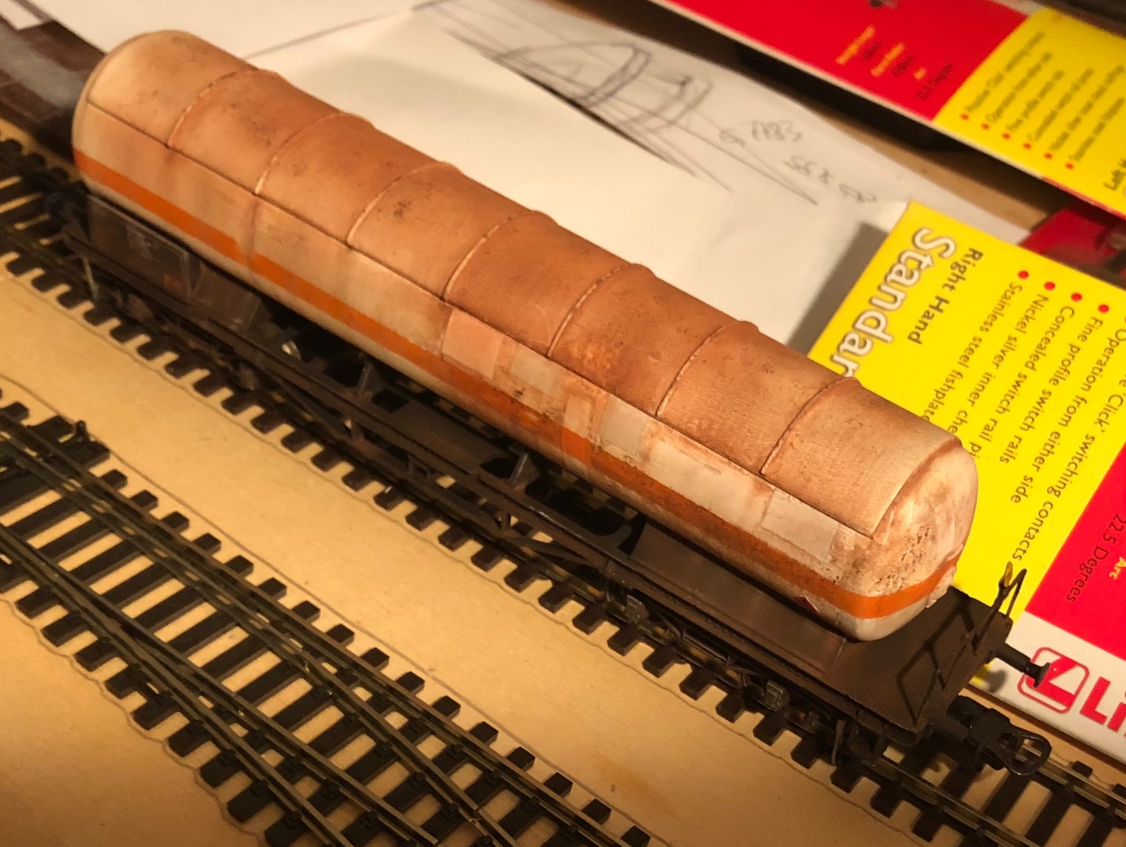

piccolo focus sul tetto della cisterna: per renderlo più realistico ho ricreato le tipiche "Cannellature"? [137] utilizzando dei profili a sezione quadrata in plastica. Essi misurano 0.5 x 0.5 mm, e sono estremamente fragili in quanto sottili e molto vecchi (li ho recuperati dal laboratorio di mio padre, anch'egli modellista ma non ferroviario). Inoltre non credo proprio che siano in scala ma devo ammettere che il risultato dal vivo non è affatto male.
Purtroppo non sono riuscito ancora a capire se il modello è una riproduzione di un preciso carro esistente oppure prende solo spunto dai carri cisterna reali.
Nel frattempo i lavori proseguiranno verso la creazione dei respingenti.
A presto!

#9 Messaggio da Mamo656 »

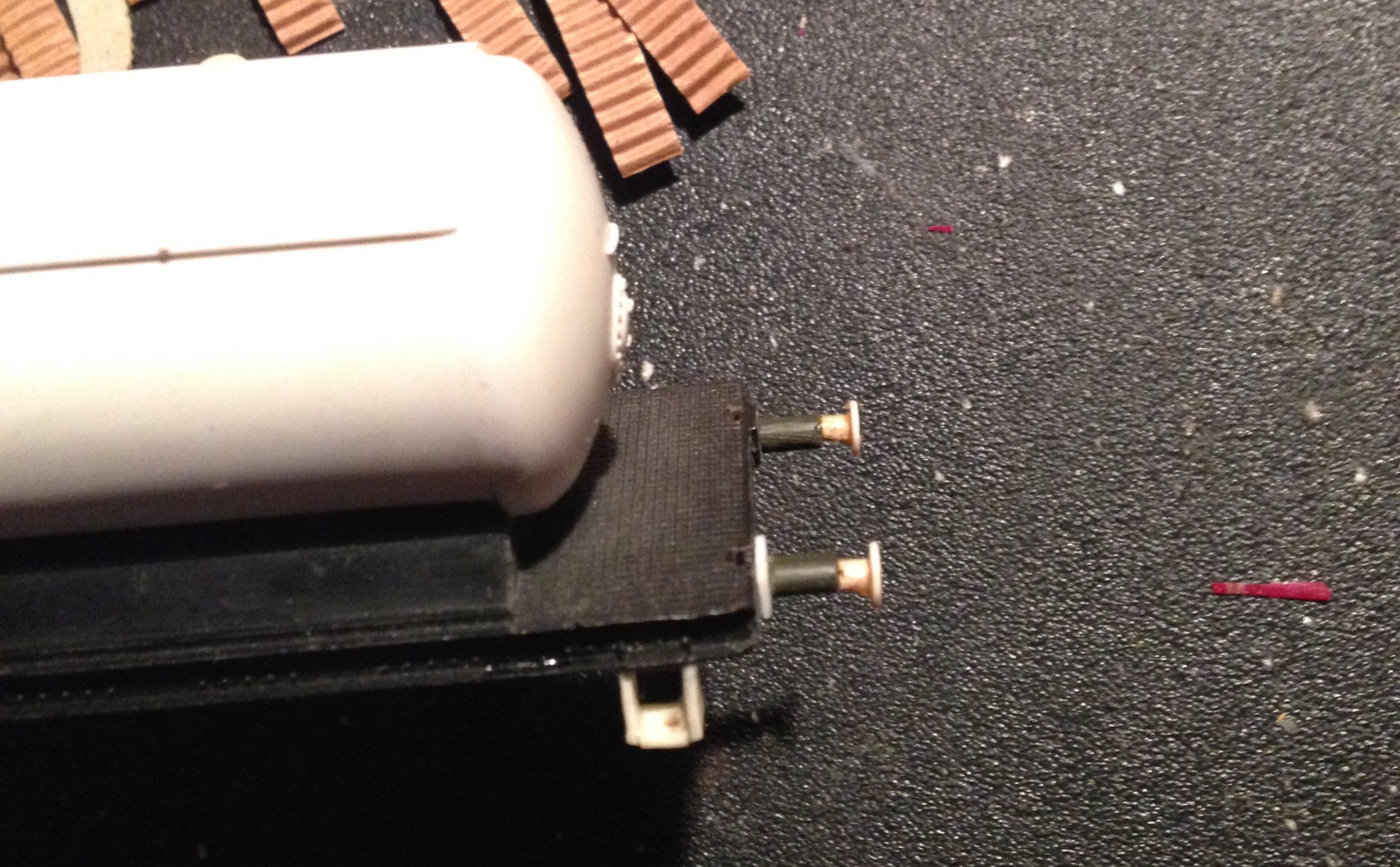

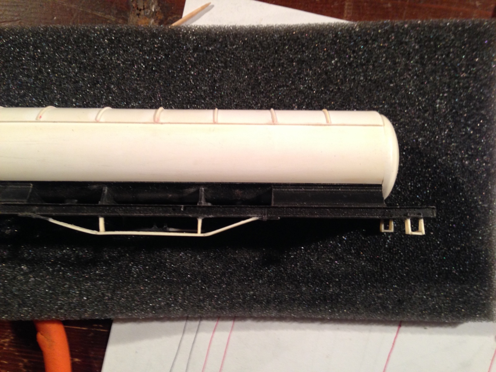

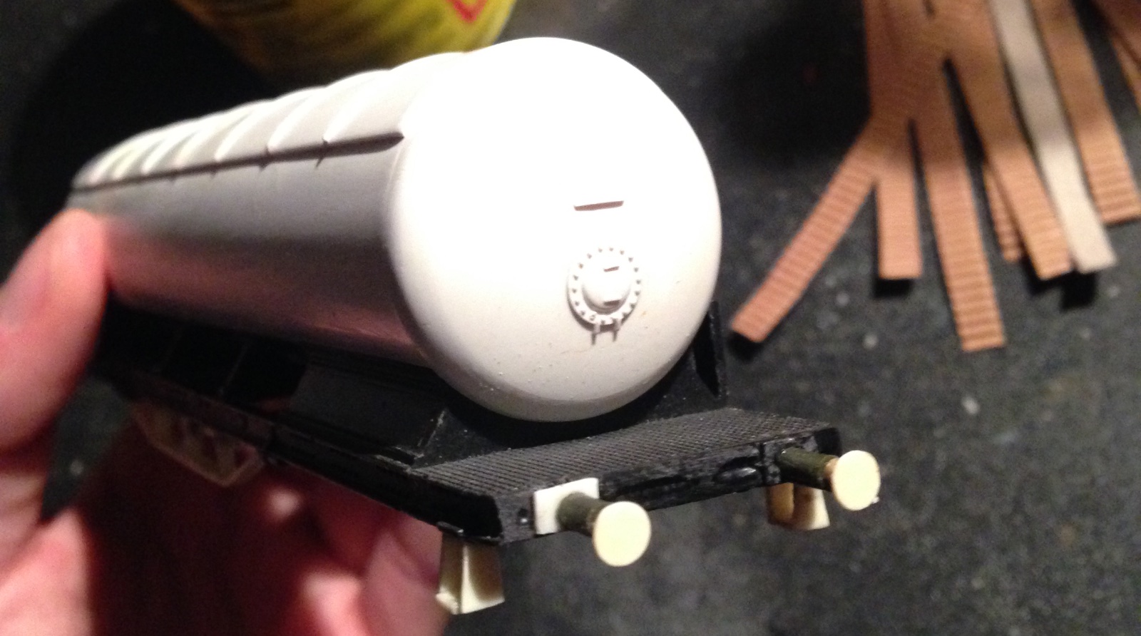

Ed ecco finalmente che i respingenti sono montati. Ora il carro è quasi pronto per la verniciatura.
Per costruire la sede dei respingenti ho utilizzato dei tondini di plastica che reggevano gli stampi di un Bell P39 Airacobra in scala 1/72. Naturalmente questi presentavano sbavature e imperfezioni ma il diametro era perfetto per il mio scopo, perciò con un po' di olio di gomito ho reso i tondini cilindrici lisci e li ho tagliati a misura. Poi li ho perfezionati ulteriormente con delle limette in quanto il taglio non sempre era preciso e perpendicolare.

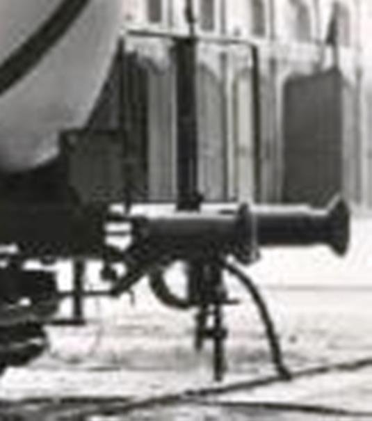

Molto più complesso è stato creare i respingenti veri e propri in quanto l'unico materiale a mia disposizione era... lo stuzzicadenti (oltretutto non è nemmeno a misura perfetta per la scala H0... ma mi sono accontentato). Tagliare lo stuzzicadenti in pezzi così corti è stato un vero incubo: o si rompeva o partiva in orbita :lol: . Però, dopo aver affinato la tecnica, ce l'ho fatta e ho deciso di procedere per vedere se il risultato finale mi avrebbe soddisfatto.
A questo punto ho tagliato e scartavetrato dei fogli simil plasticard che già avevo usato in precedenza e ho ricreato i piatti dei respingenti.
Ho incollato il tutto con del super attack, e non è stato semplicissimo, ma questo è il risultato.
Dunque: non è sicuramente un tripudio di precisione, anzi non è nemmeno perfettamente in scala. Però mi sono ritenuto soddisfatto, il risultato è perfettamente in linea con la mia filosofia a costo zero, e dando un'occhiata all'insieme non si notano molto le imperfezioni. Verniciando uniformemente il tutto non potrà che migliorare. Spero si vedano bene le foto, nel mio piccolo laboratorio vedono malissimo.
Saluti e a presto con nuovi aggiornamenti!

#13 Messaggio da Mamo656 »
Eccoci qua nuovamente,

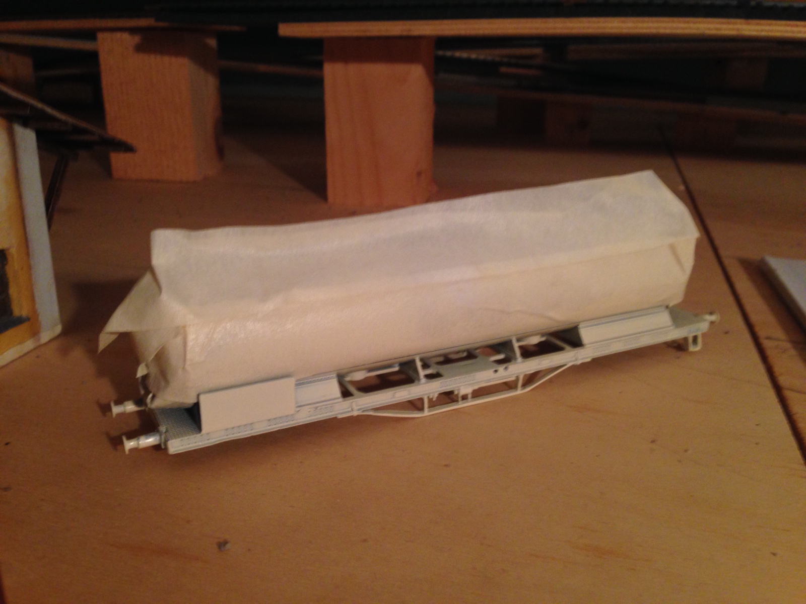

Questa settimana è stato dato il fondo per la successiva verniciatura. Il colore è stato dato a bomboletta. Mi sono accorto successivamente che non era opaco ma perlomeno è servito ad uniformare tutto il pezzo.
Il passaggio successivo prevede di colorare la cassa di nero opaco, perciò ho mascherato il serbatoio della cisterna e ho iniziato a verniciare, ma ci sarà da attendere perché l'aerografo purtroppo è ormai vecchio di 40 anni e non funziona più a dovere. Ne acquisterò uno nuovo e ripartirò quando arriverà. A presto!

#16 Messaggio da Mamo656 »
Finalmente sono tornato a lavorare sul modello. E' stata un'impresa mettere in funzione il nuovo aerografo sopratutto perché ho dovuto adattarlo a un compressore degli anni '80. Ma finalmente funziona a dovere e la cisterna sta ricevendo le prime mani di colore. Il sottocassa nero opaco è concluso, ora sono passato al serbatoio, e sto dando varie mani di bianco per coprire bene il tutto. Le foto arriveranno a lavoro terminato, ma nel frattempo condivido con voi un'autocostruzione: si tratta del corrimano di coda della cisterna, che ho dovuto ricostruire da zero perché l'originale semplicemente non c'era più. Ho usato due risorse: filo di ferro (non ricordo il diametro) e saldatore. Il tutto è stato poi verniciato, anche se il nero è lucido (mi toccherà ripassarlo con una mano di nero opaco). Devo dire che all'occhio si presenta piuttosto bene (sicuramente meglio che in foto), bisognerà solamente aggiustarlo tagliando alla giusta lunghezza le barre verticali prima di incollarlo al rotabile.
Spero di tornare presto con gli aggiornamenti sulla verniciatura, saluti!

#19 Messaggio da Mamo656 »

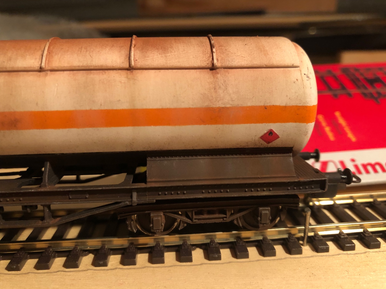

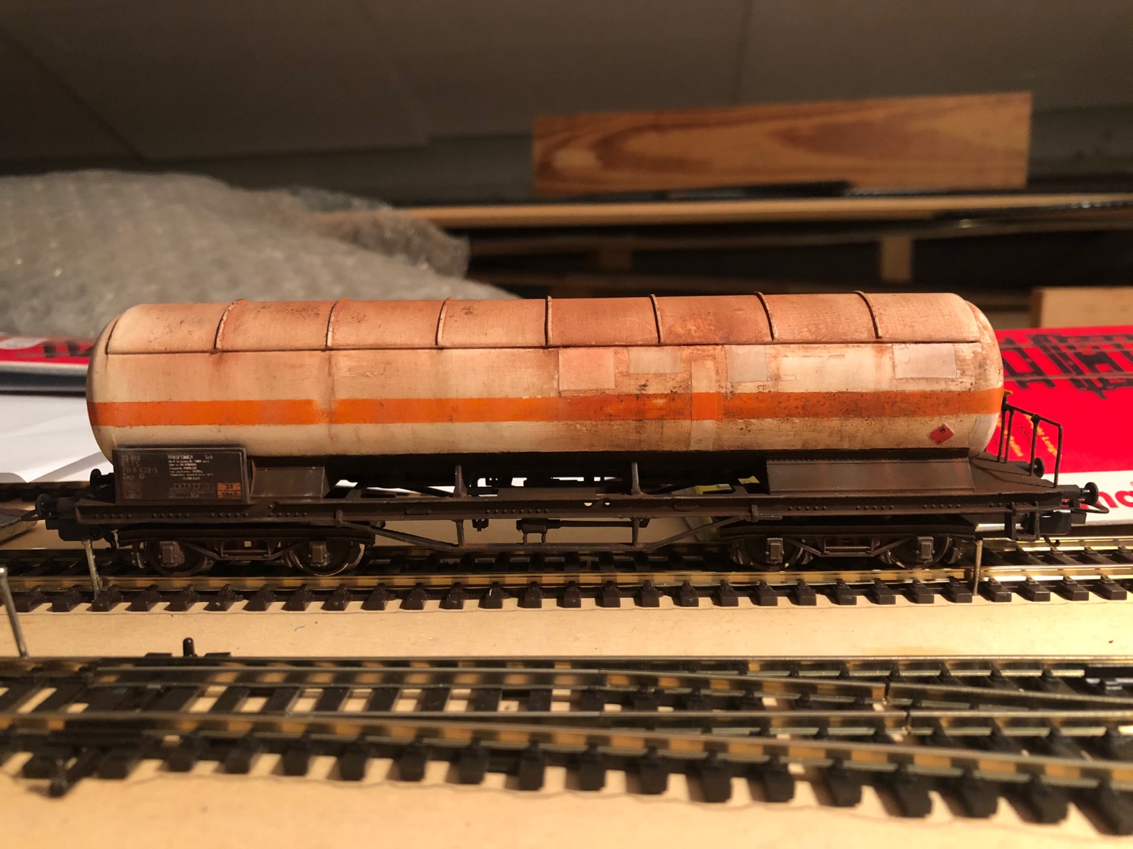

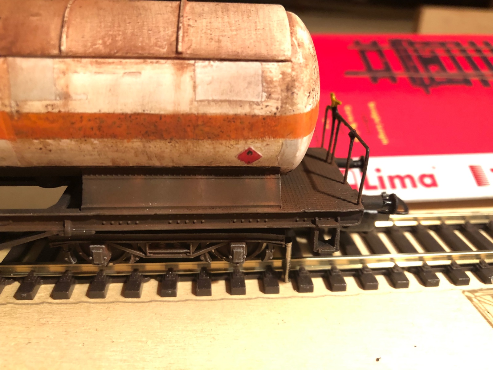

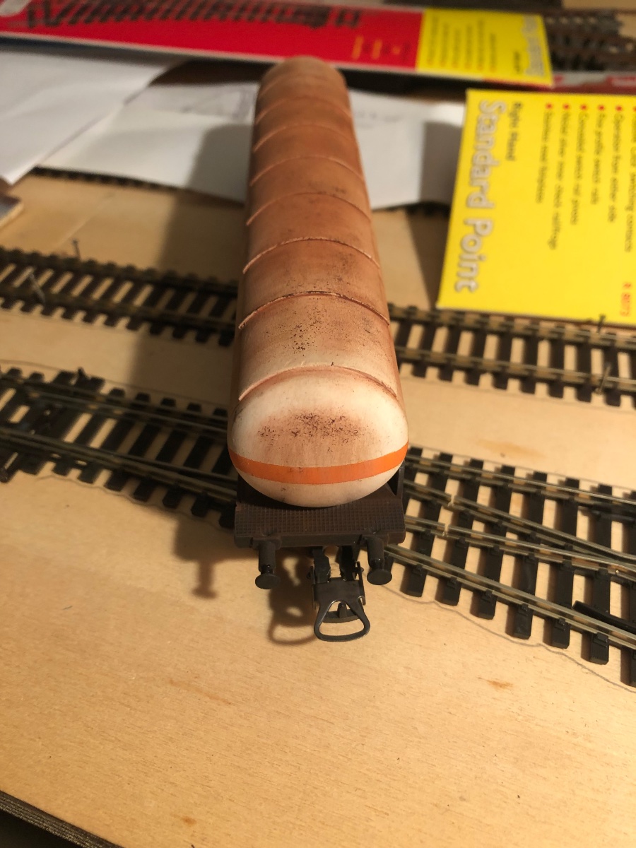

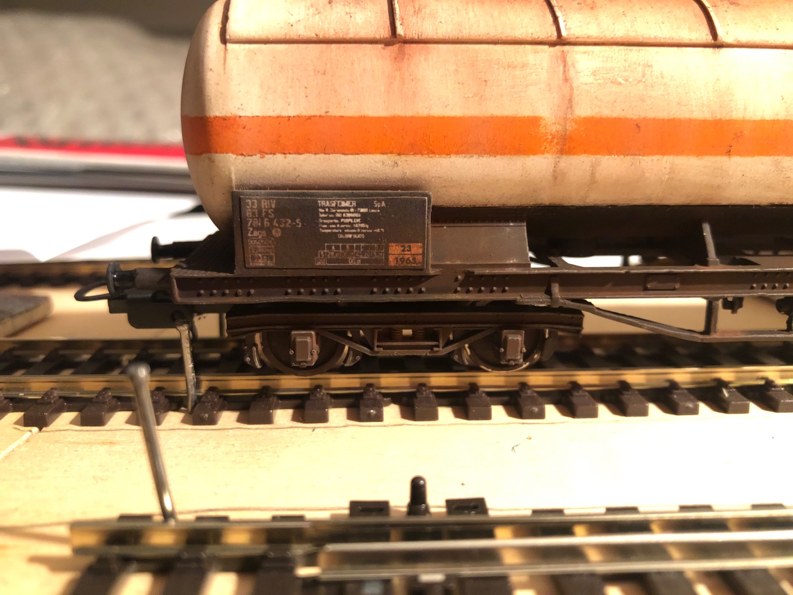

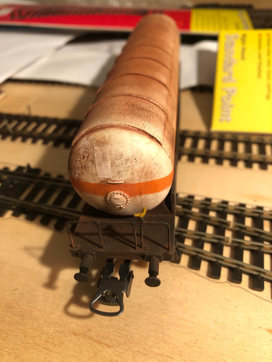

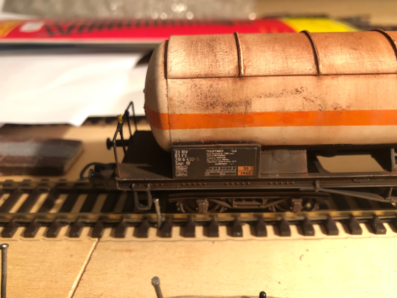

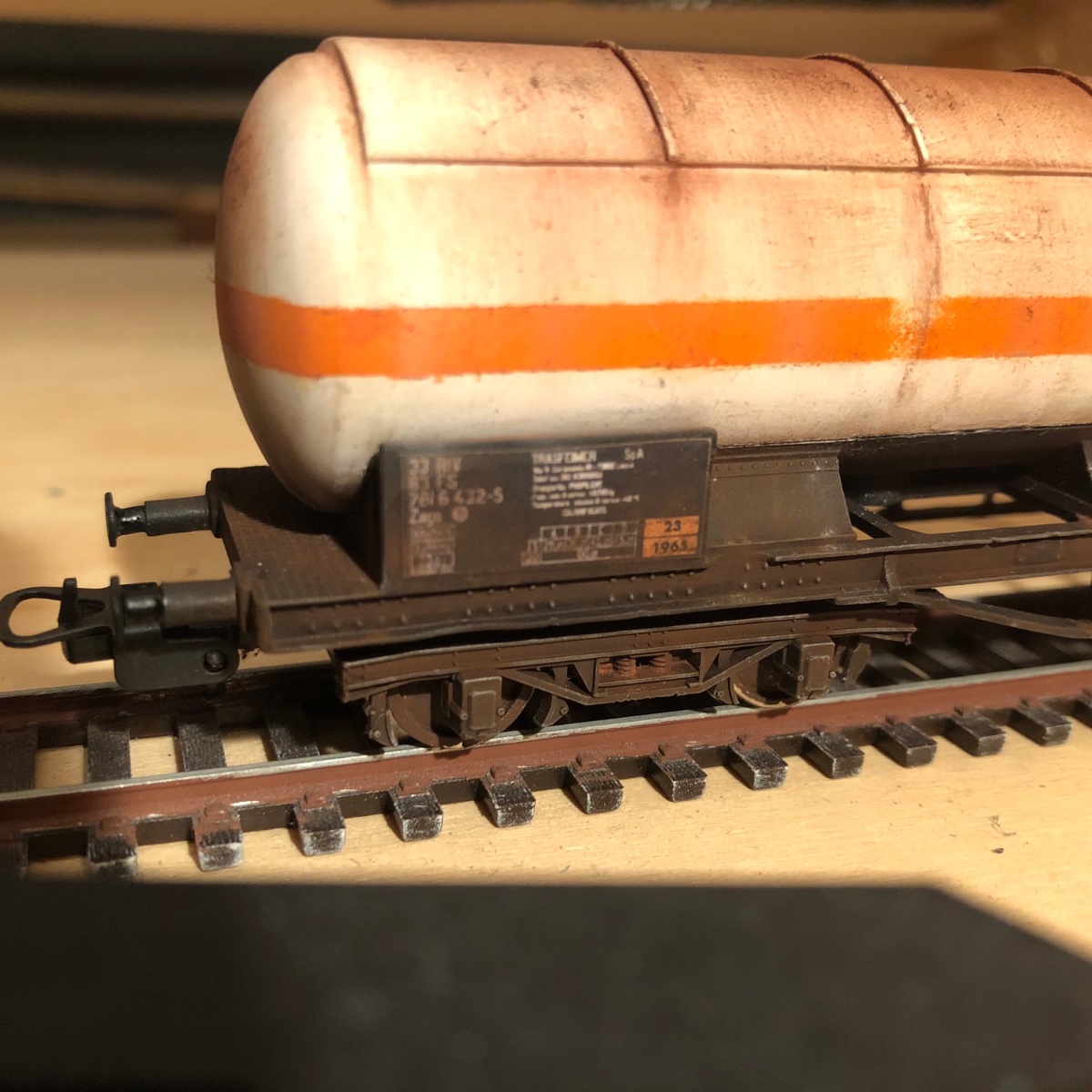

Ciao a tutti, finalmente riesco a tornare a dedicarmi al progetto cisterna!

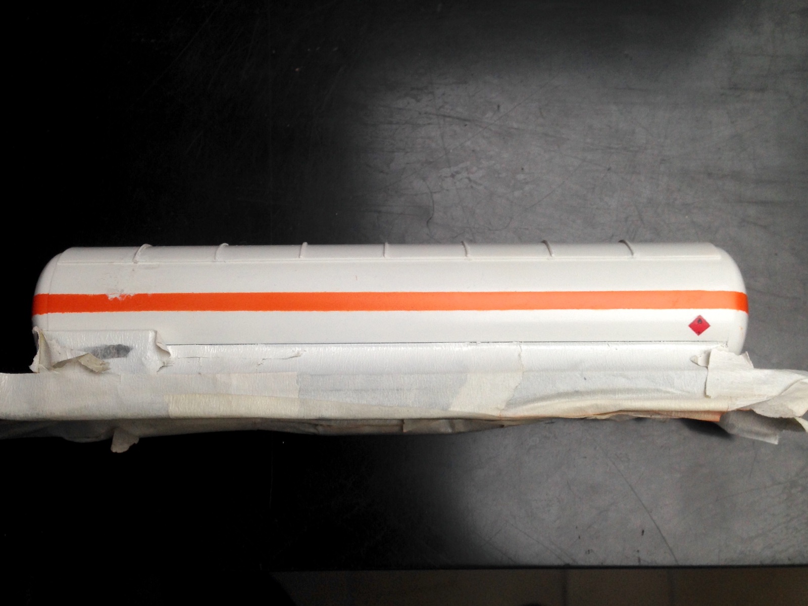

Come vedete dalla foto la verniciatura è completa... risultato non al top ma accettabile. Dopodiché sono passato a studiare un po' di foto reali e di altri modelli per poter ricavare tutte le varie diciture e le "targhe"? "marcature"? Non lo so, aiutatemi voi. Comunque, tutto ciò che serve ad identificare il veicolo e il suo contenuto. Ho quindi provveduto ritoccando, scalando, migliorando le marcature (prese da una foto) e mettendo tutto insieme per rendere il vagone coerente e verosimile. In particolare ho cercato di ricreare la pannellatura di una cisterna trasporto GPL, quindi ho cercato numeri, simboli ecc. e poi ho modificato la foto che avevo in base alle mie esigenze. Come potete vedere ho iniziato incollando i pannelli che indicano la presenza di liquido infiammabile. Ho scelto una carta di buona qualità, poi ho stampato e ritagliato le sagome. (Avevo la carta per decals ma con così pochi e piccoli dettagli ho preferito optare per la semplicità, anche perché la qualità della stampa non è esattamente a livello "Vitrains" diciamo così).
Agli occhi più attenti sarà balzato all'occhio che nella parte sinistra la vernice è un po' rovinata. Ebbene, mentre toglievo il nastro adesivo si è staccato un pezzo di plasticard, perciò ho dovuto ricostruirlo e riverniciare. Purtroppo la verniciatura non è riuscita e si è rovinata, ma poco male perché nella mia testa in quel punto ci sarà una bella colatura di ruggine... o qualcosa del genere.
Il prossimo passo sarà dare un paio di mani di opacizzante ad aerografo, poi via la maschera. A quel punto provvederò col resto delle "decals"...
Per ora un caro saluto!
Marco

Ottimo lavoro Marco. Per le imperfezioni non ti preoccupare. Puoi tranquillamente rimediare se deciderai, come sembra, di rendere il carro vissuto. Sarà anche questo un banco di prova per testare le tue abilità a riguardo. A quel punto valuta bene le varie tecniche. Ad esempio io recentemente ho patinato con i pigmenti un carro Vfcc costruito con il suo relativo kit. Allego la foto in maniera da darti un esempio. Saluti. Egidio. [51]
