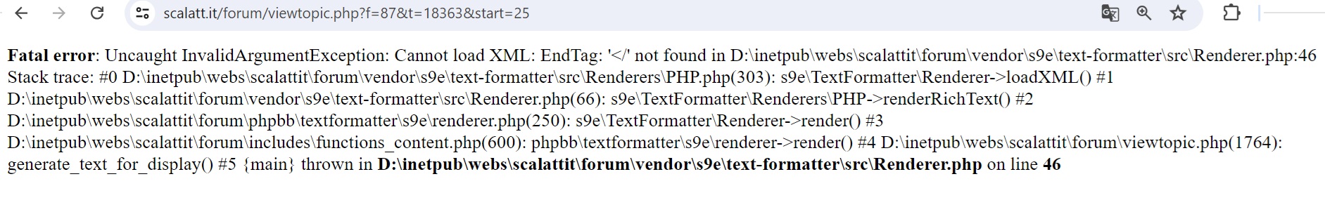

Da alcuni giorni, in alcune discussioni compare il seguente messaggio di errore.
Stiamo cercando di investigare per comprenderne il motivo che al momento ci è oscuro.
Abbiate pazienza.
Grazie.

Anche io non sono immune al FATAL ERROR ci sono tre messaggi a cui non posso rispondere..... ci sono novità sul problema?? [253]

Messaggi ripristinati, dopo aver capito il problema e dove operare.
Il forum torna in attività...
Teniamo traccia di questo errore, sperando che in futuro non si ripresenti.
Al momento il tutto è accaduto ad un solo utente, ma non avendo ben capito la dinamica, non escludo che possa capitare ancora allo stesso utente o ad altri, ma almeno si sa dove intervenire.
È tuTTo... per ora.
Grazie a tuTTi per la pazienza e grazie ad Andrea che ha messo una pulce nell'orecchio del sottoscritto...

Ciao ho notato che lo fà anche a me se uso la risposta rapida,niente di insormontabile ma magari può essere di aiuto nella risoluzione

Fabio se il messaggio ti viene fuori nella risposta rapida di sicuro è diverso da questo visto che si tenta di aprire l anteprima messaggio senza aver digitato nulla nella risposta rapida.
Questo problema sulla risposta rapida è già conosciuto e dipende dalla versione di phpbb.
Comunque se riesci puoi allegare una immagine del problema, grazie.

[phpBB Debug] PHP Warning: in file [ROOT]/vendor/s9e/text-formatter/src/Renderer.php on line 41: DOMDocument::loadXML(): Empty string supplied as input
Fatal error: Uncaught InvalidArgumentException: Cannot load XML: in D:\inetpub\webs\scalattit\forum\vendor\s9e\text-formatter\src\Renderer.php:46 Stack trace: #0 D:\inetpub\webs\scalattit\forum\vendor\s9e\text-formatter\src\Renderers\PHP.php(303): s9e\TextFormatter\Renderer->loadXML() #1 D:\inetpub\webs\scalattit\forum\vendor\s9e\text-formatter\src\Renderer.php(66): s9e\TextFormatter\Renderers\PHP->renderRichText() #2 D:\inetpub\webs\scalattit\forum\phpbb\textformatter\s9e\renderer.php(250): s9e\TextFormatter\Renderer->render() #3 D:\inetpub\webs\scalattit\forum\includes\message_parser.php(1356): phpbb\textformatter\s9e\renderer->render() #4 D:\inetpub\webs\scalattit\forum\posting.php(1599): parse_message->format_display() #5 {main} thrown in D:\inetpub\webs\scalattit\forum\vendor\s9e\text-formatter\src\Renderer.php on line 46

si infatti parla di phpBB
vedi se ti è utile

L'errore si verifica quando si tenta di accedere direttamente da una "Risposta Rapida" non compilata, all'"Editor completo & Anteprima".
In pratica l'Editor si aspetta che gli arrivi una stringa alfanumerica, mentre non gli viene passato nulla.
DOMDocument::loadXML(): Empty string supplied as input (Stringa vuota fornita come input)
Quindi prima di passare direttamente all'"Editor completo & Anteprima", iniziamo a scrivere nella "Risposta Rapida" e poi clicchiamo per continuare a scrivere nell'Editor.
