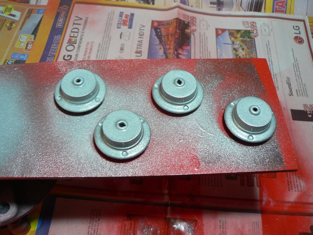

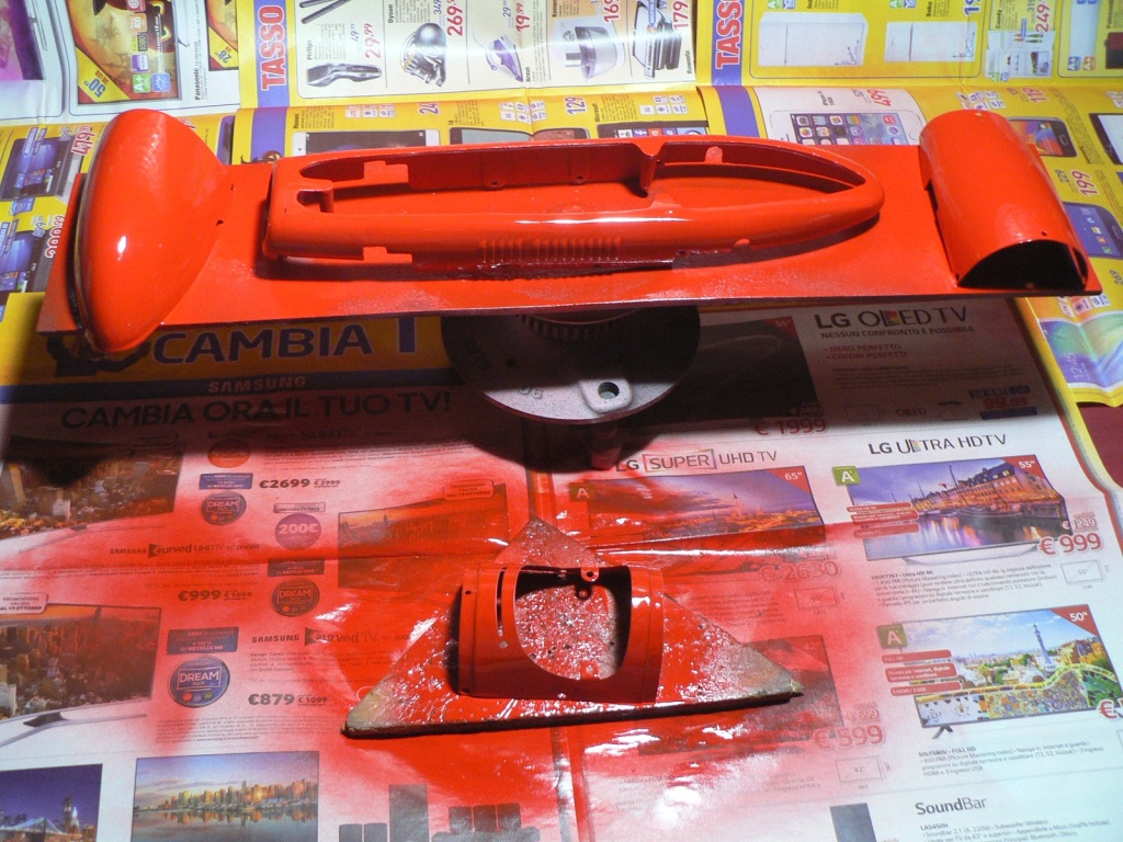

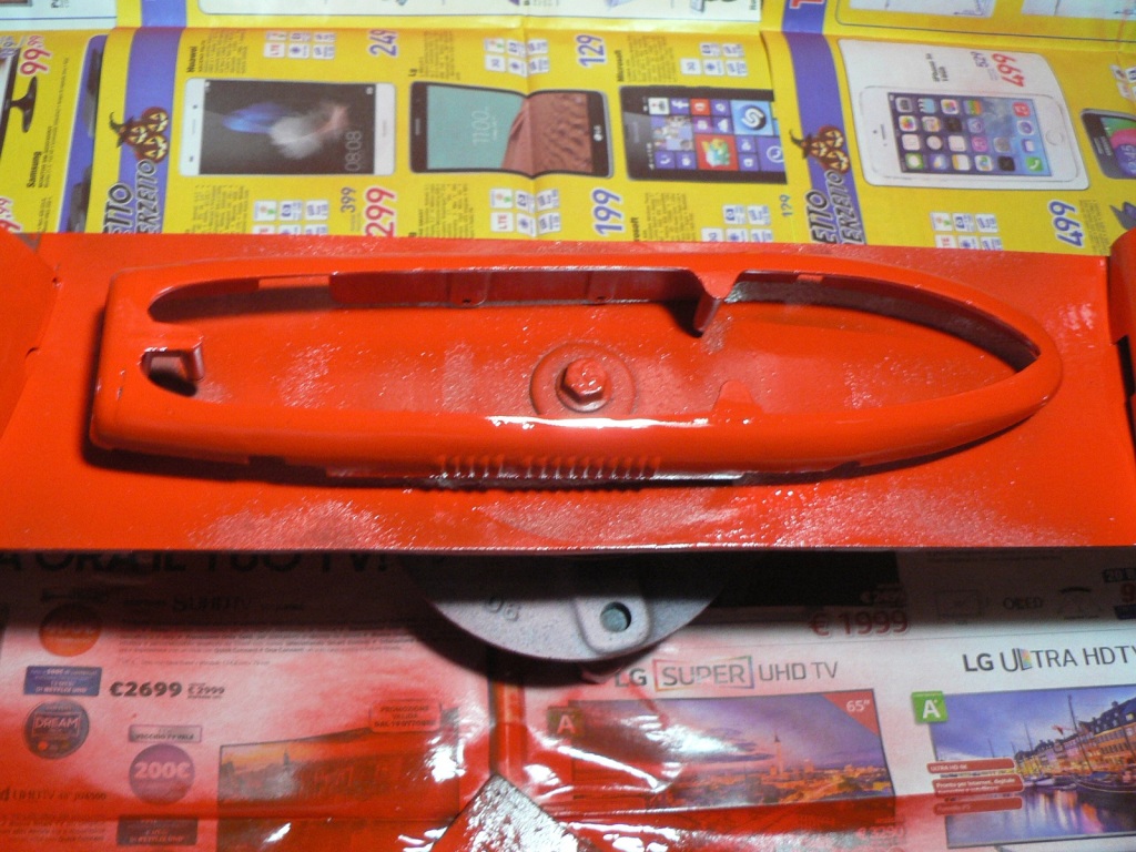

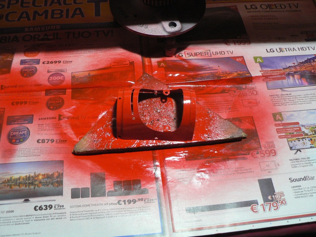

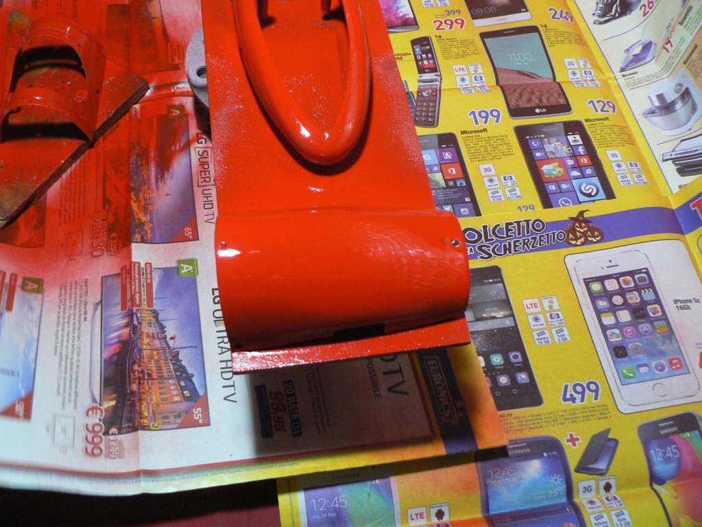

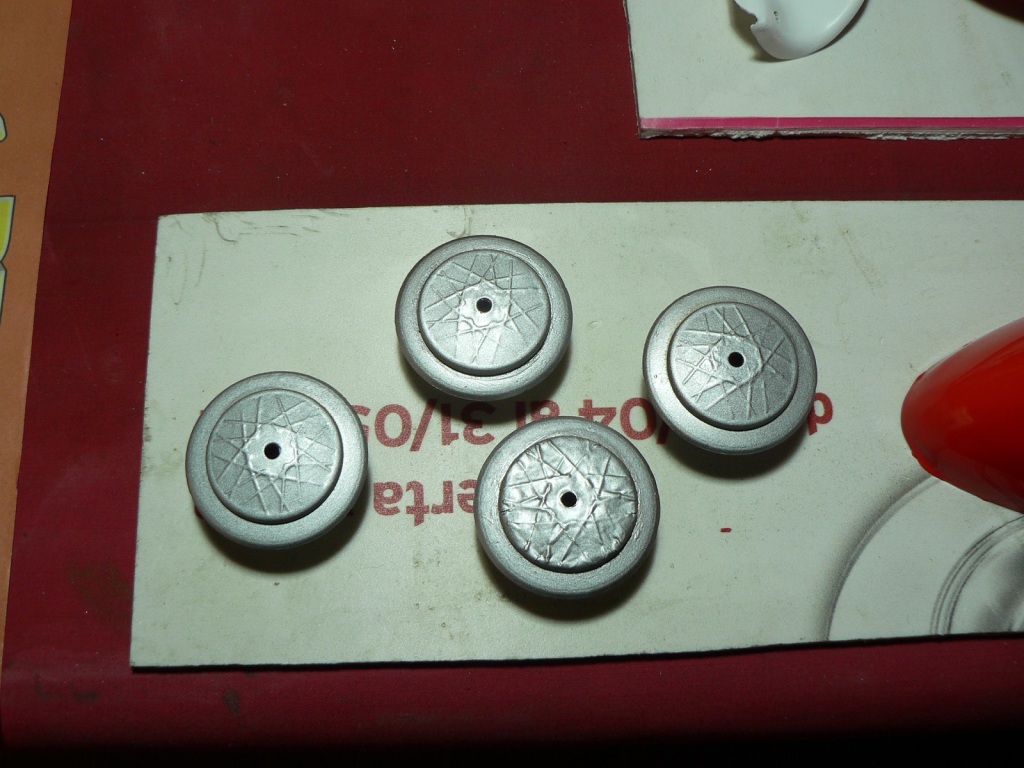

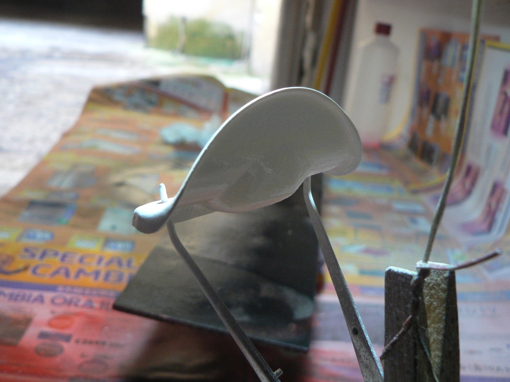

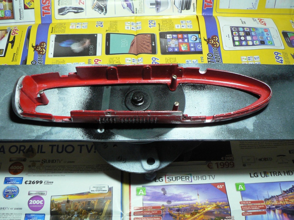

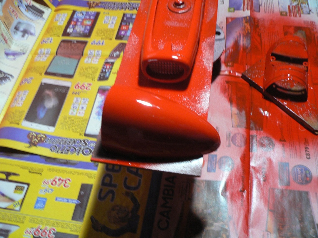

Continuano le grandi manovre con la vernice…. questa volta tocca a: Carrozzeria e Cerchi.
Nell’attesa che i vari strati di vernice asciughino, inizio il recupero di Pilota e Abitacolo.
Lo sterzo ha ricevuto una prima livrea color alluminio ed il sedile ingiallito dal tempo è ritornato bianco candido.
Continua…

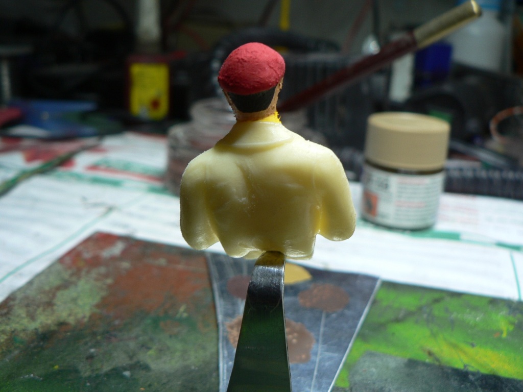

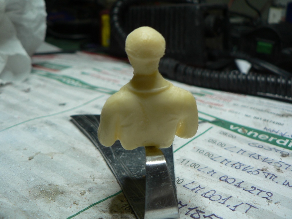

#31 Messaggio da cf69 »

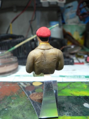

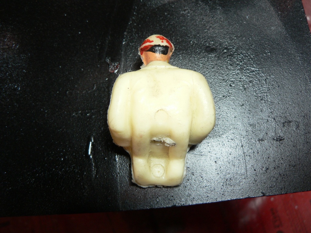

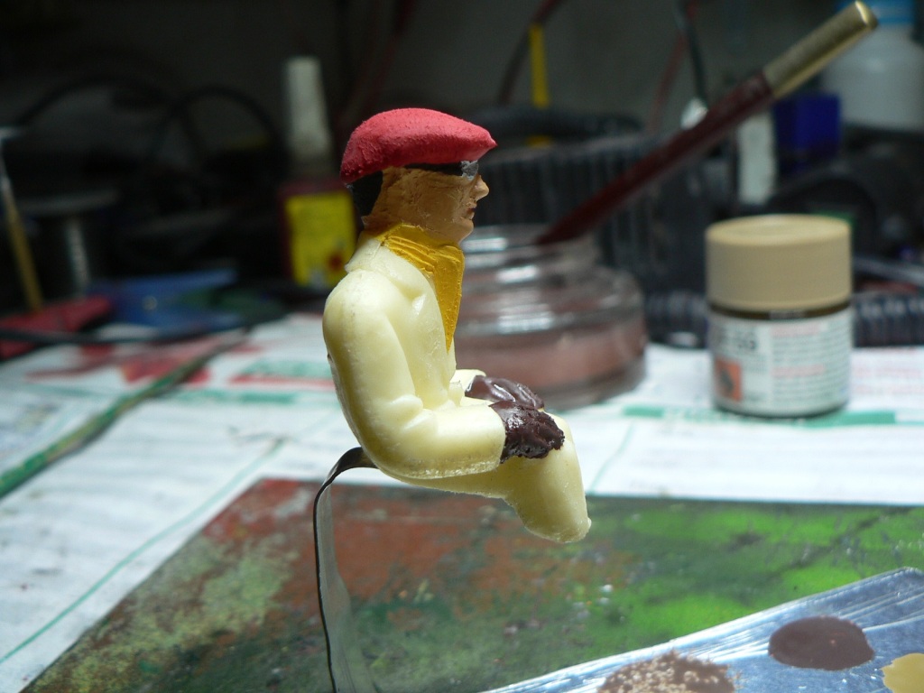

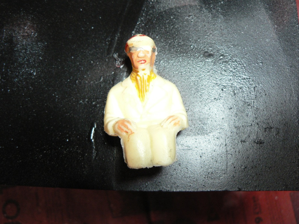

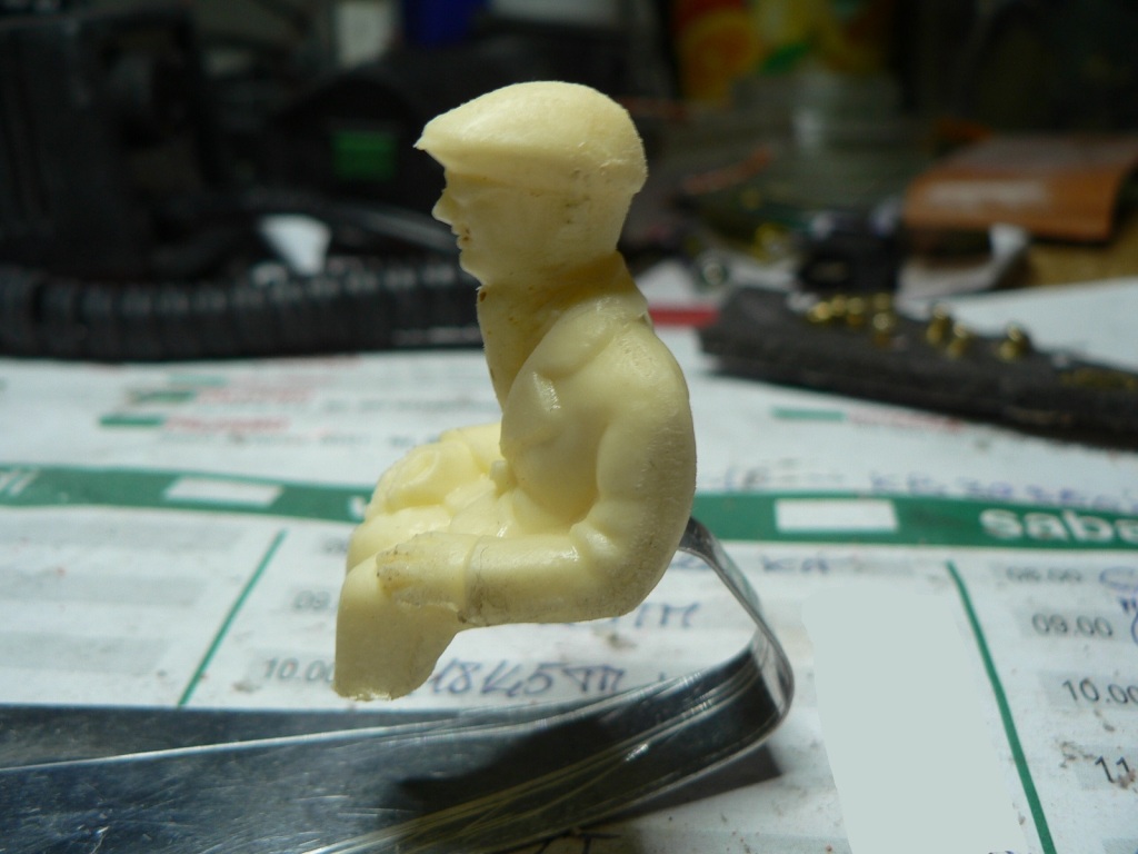

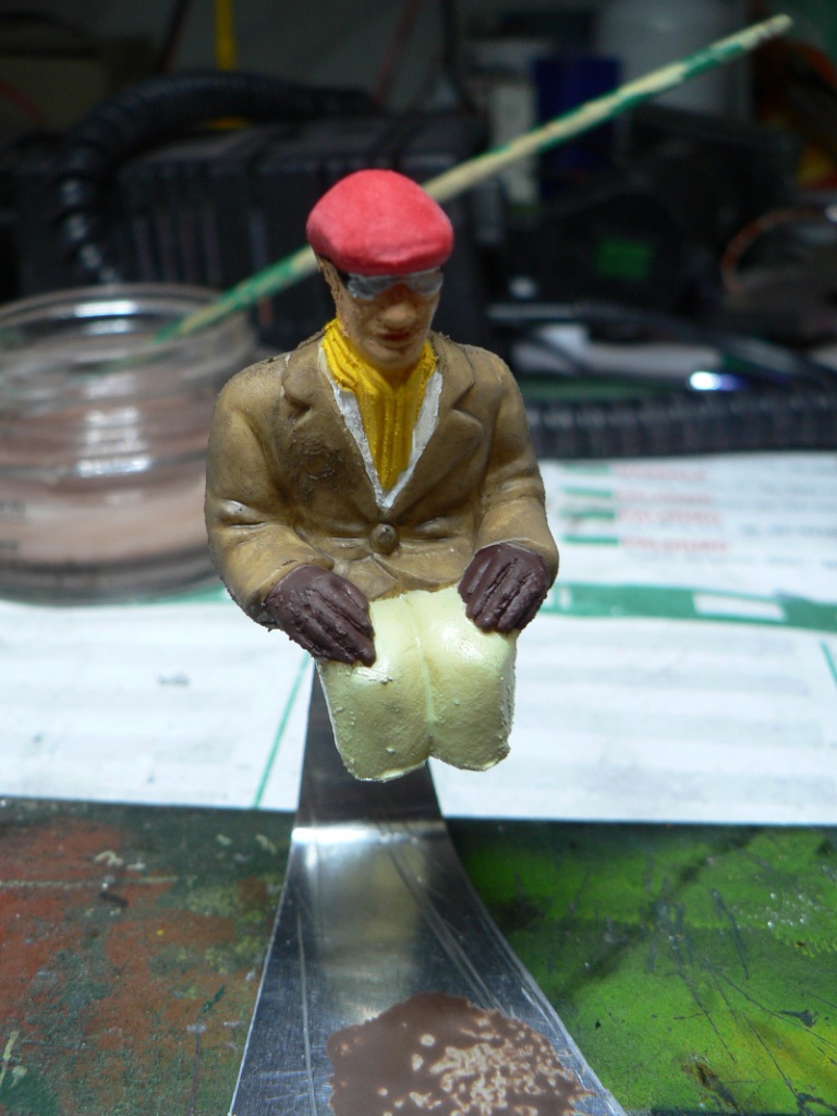

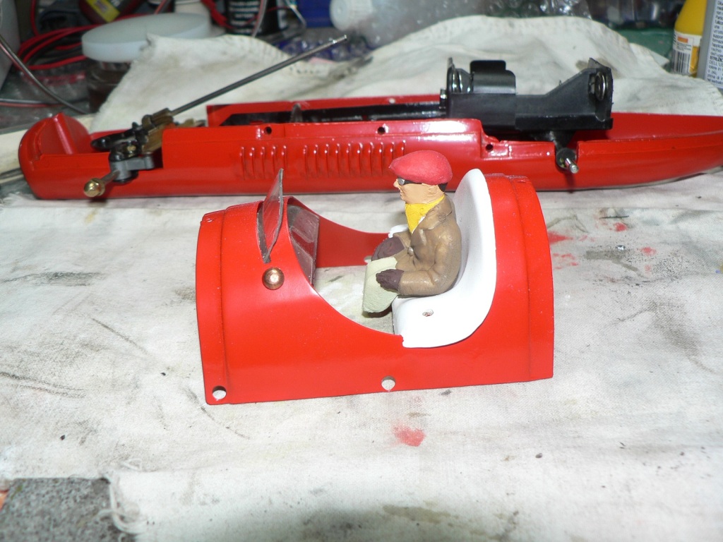

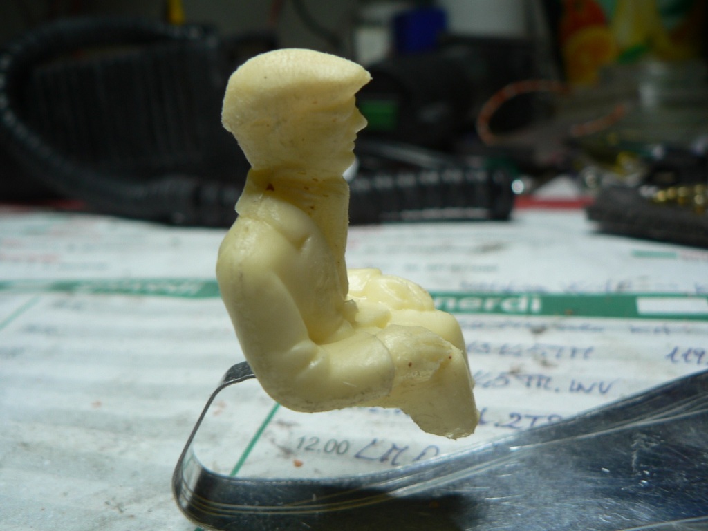

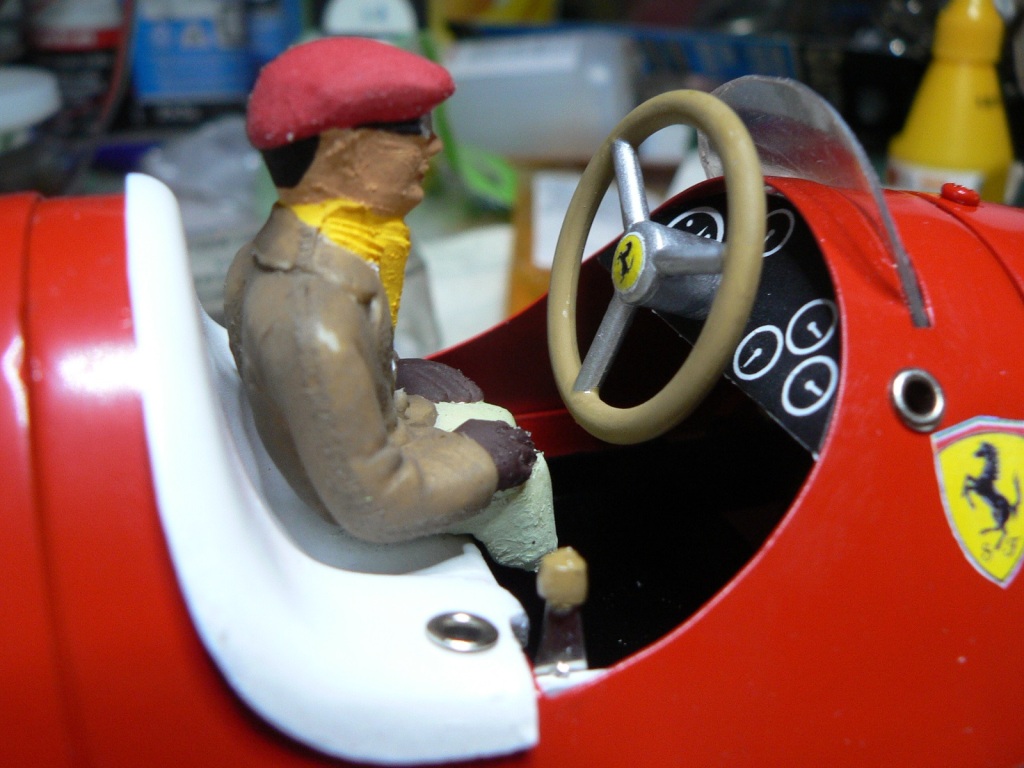

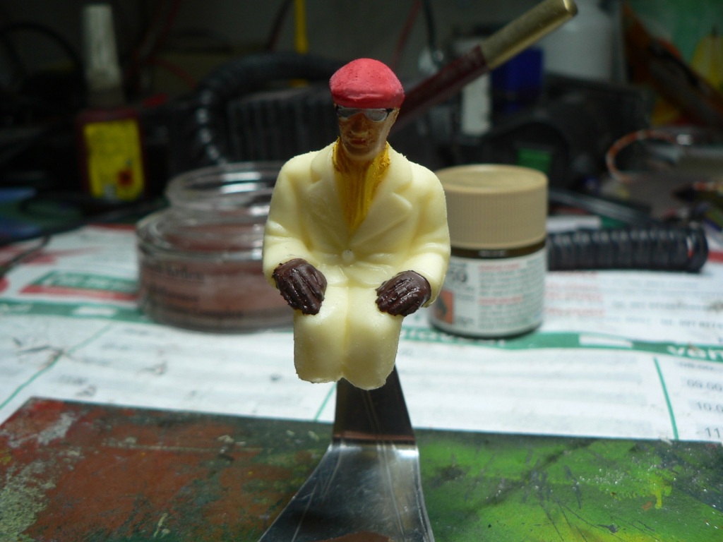

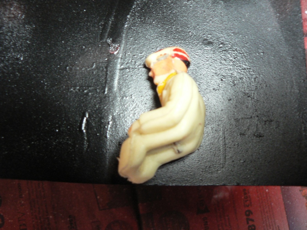

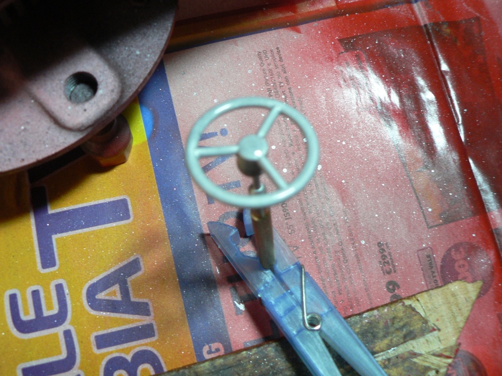

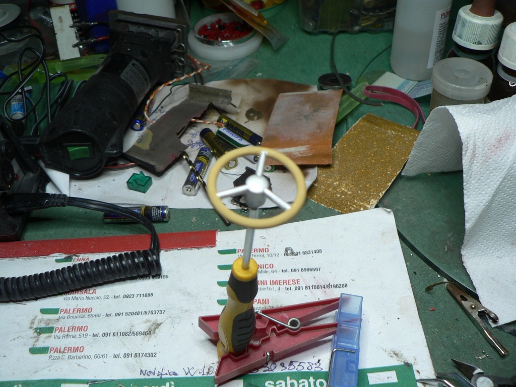

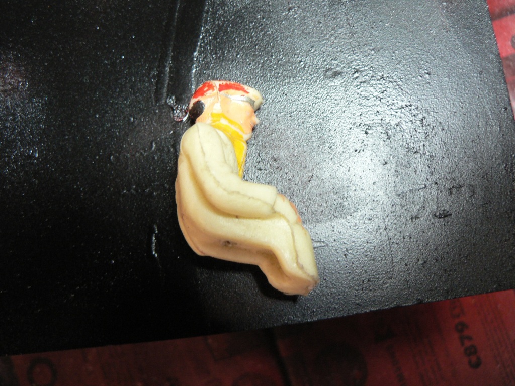

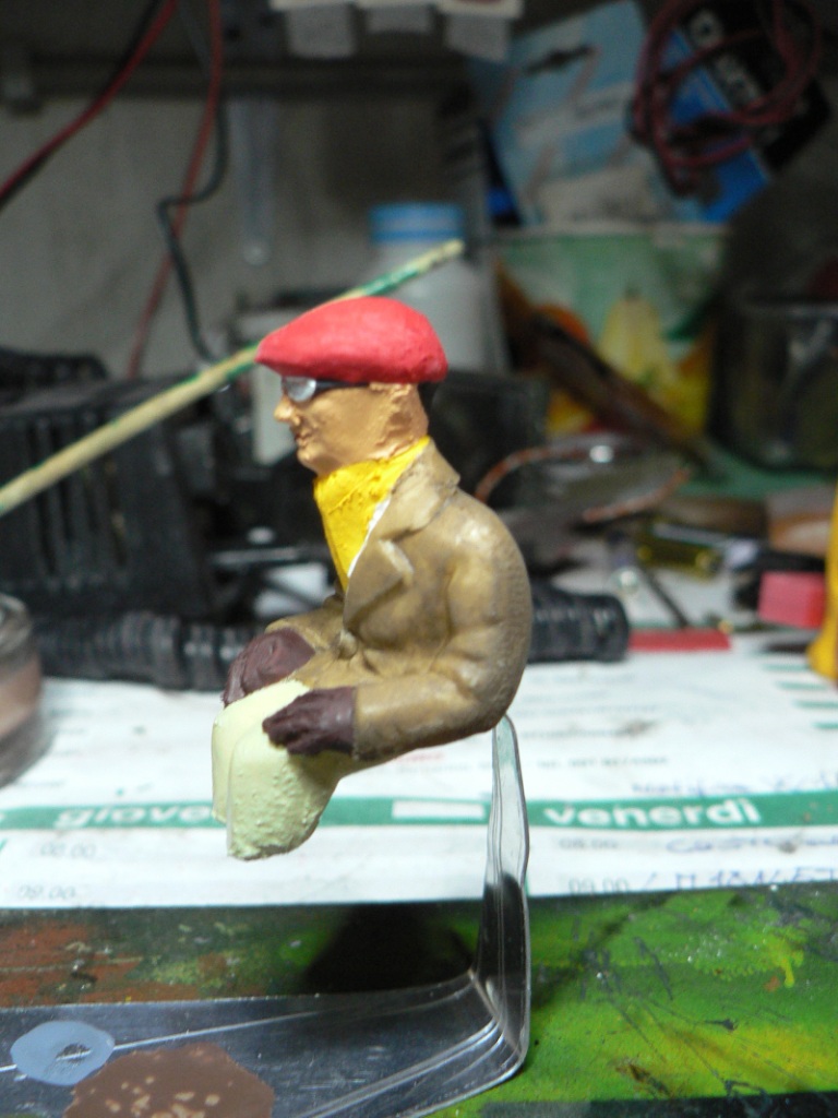

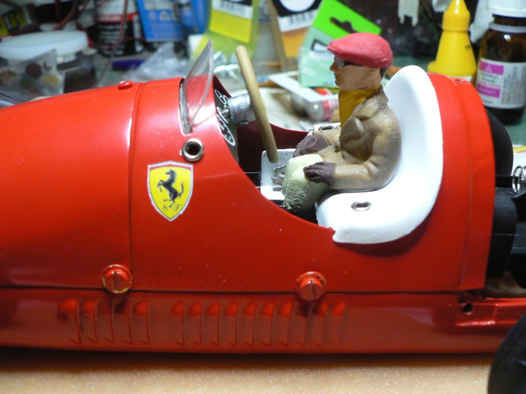

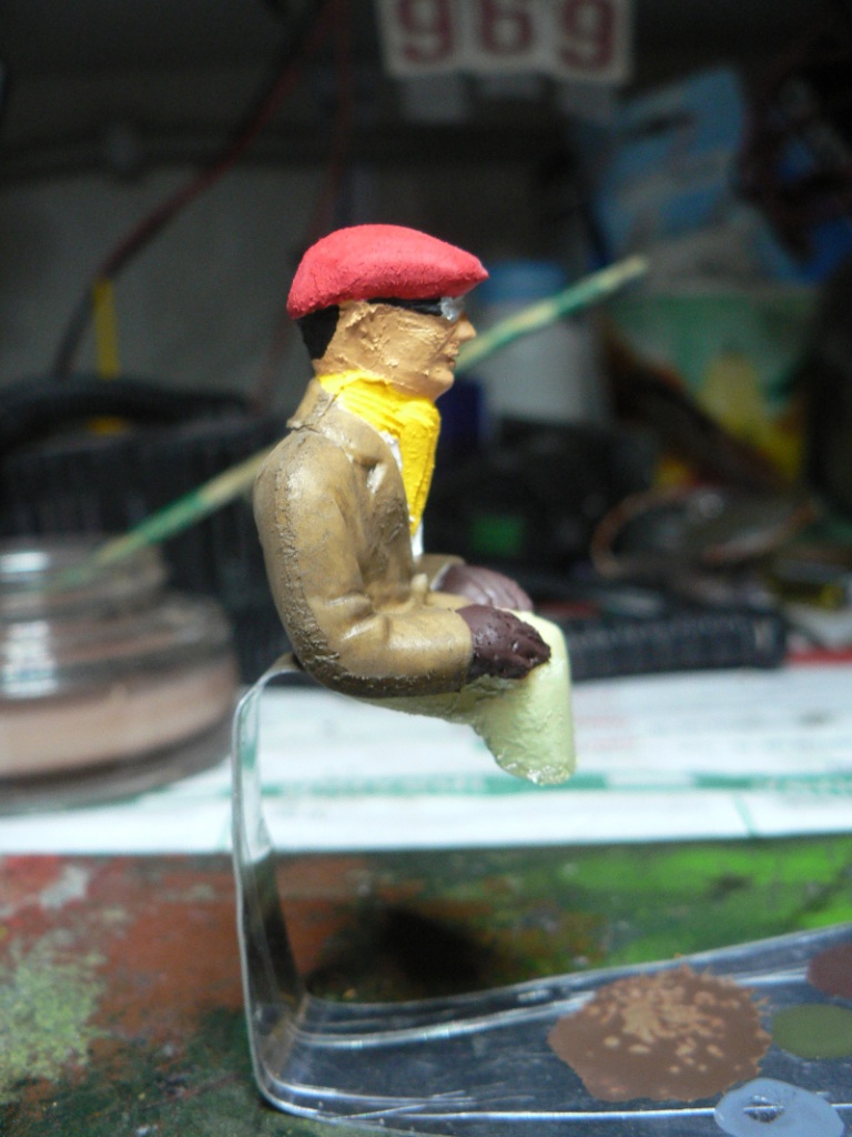

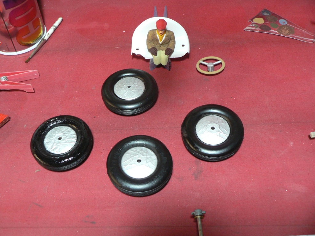

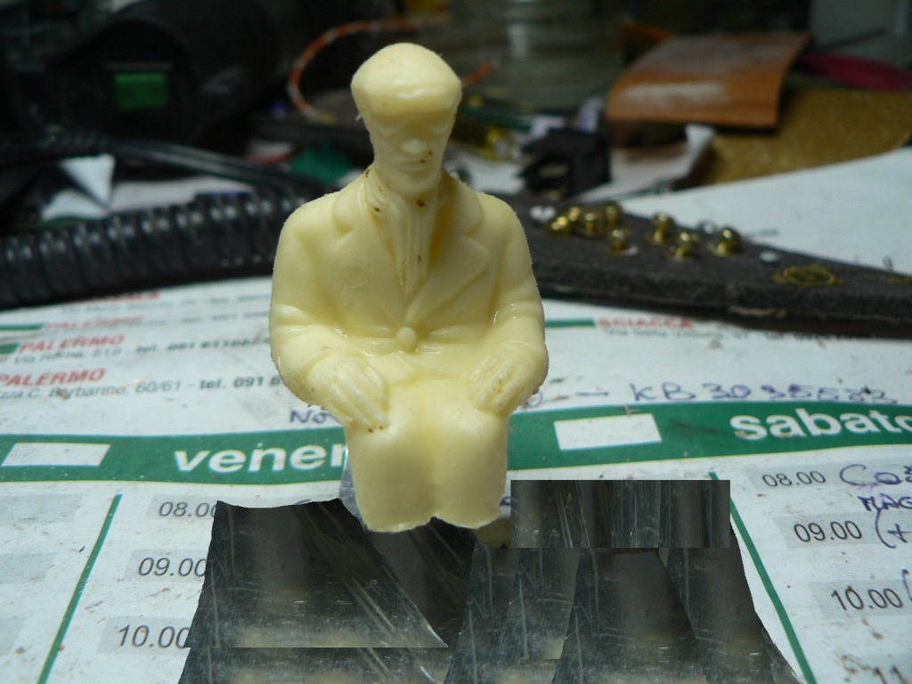

Con tanta pazienza e l’aiuto di diversi utensili appuntiti, svernicio il pilota per prepararlo alla lavorazione successiva.
Nell’attesa che il colore asciughi, completo il volante, adesso ha la sua corona color legno.
Dopo diversi passaggi, posso completare l’abbigliamento del pilota… chissà che freddo doveva fare alla guida di queste auto, senza il cappotto!
Che ne dite del risultato?
Sul pilota c’è da raccontare un aneddoto, dopo qualche tempo dalla fine del restauro, mi è stato chiesto di restituire il personaggio deforme e malandato, per ricordo!
Incredibile, non si sono accorti che quello in auto era..., l’originale restaurato!
Continua...

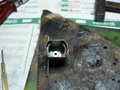

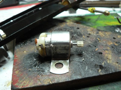

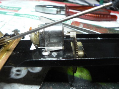

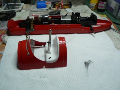

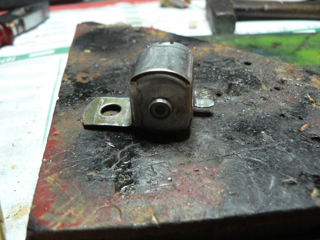

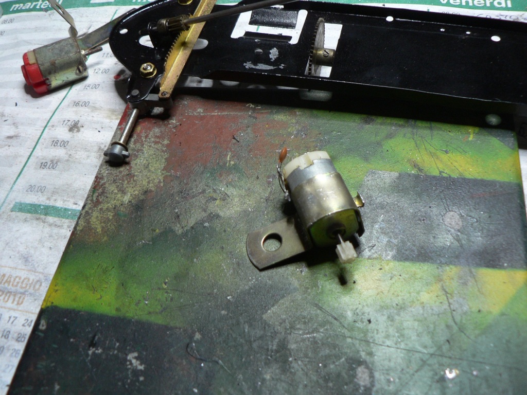

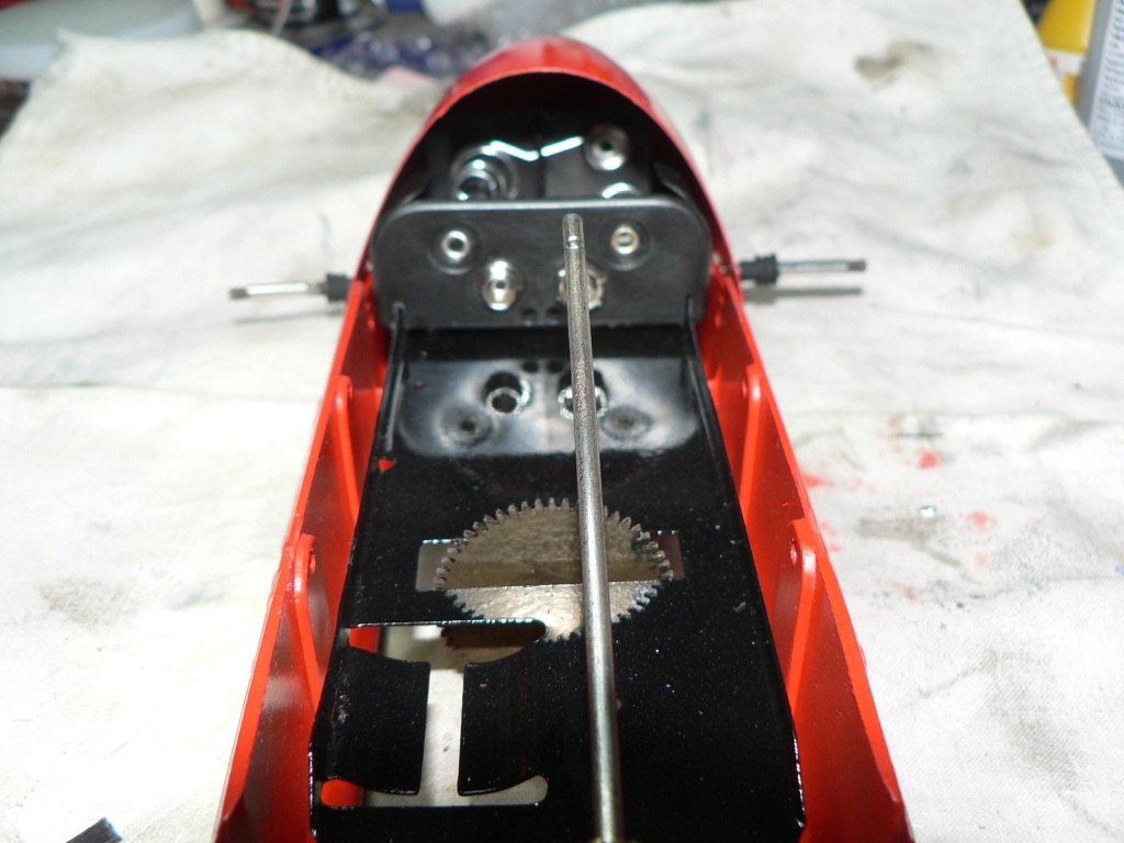

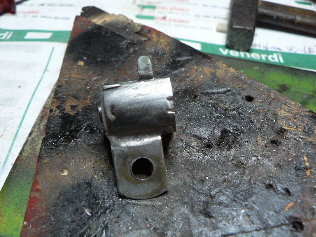

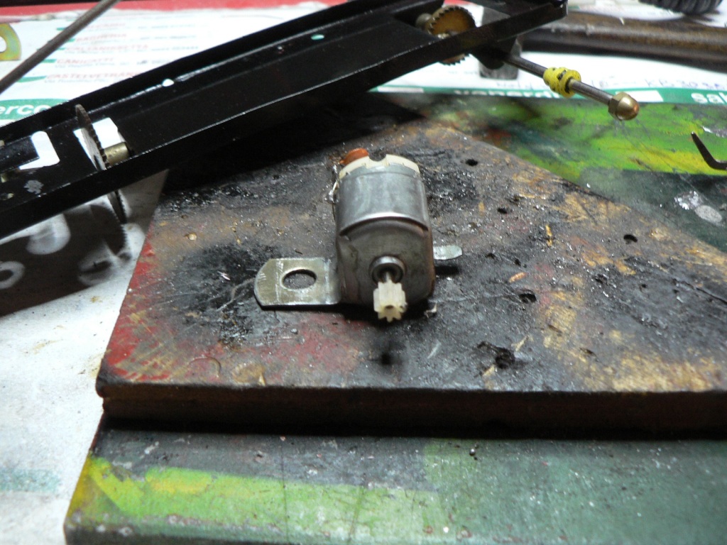

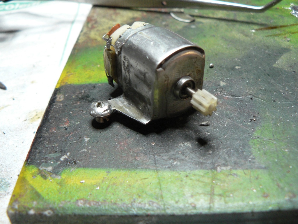

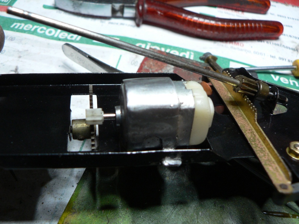

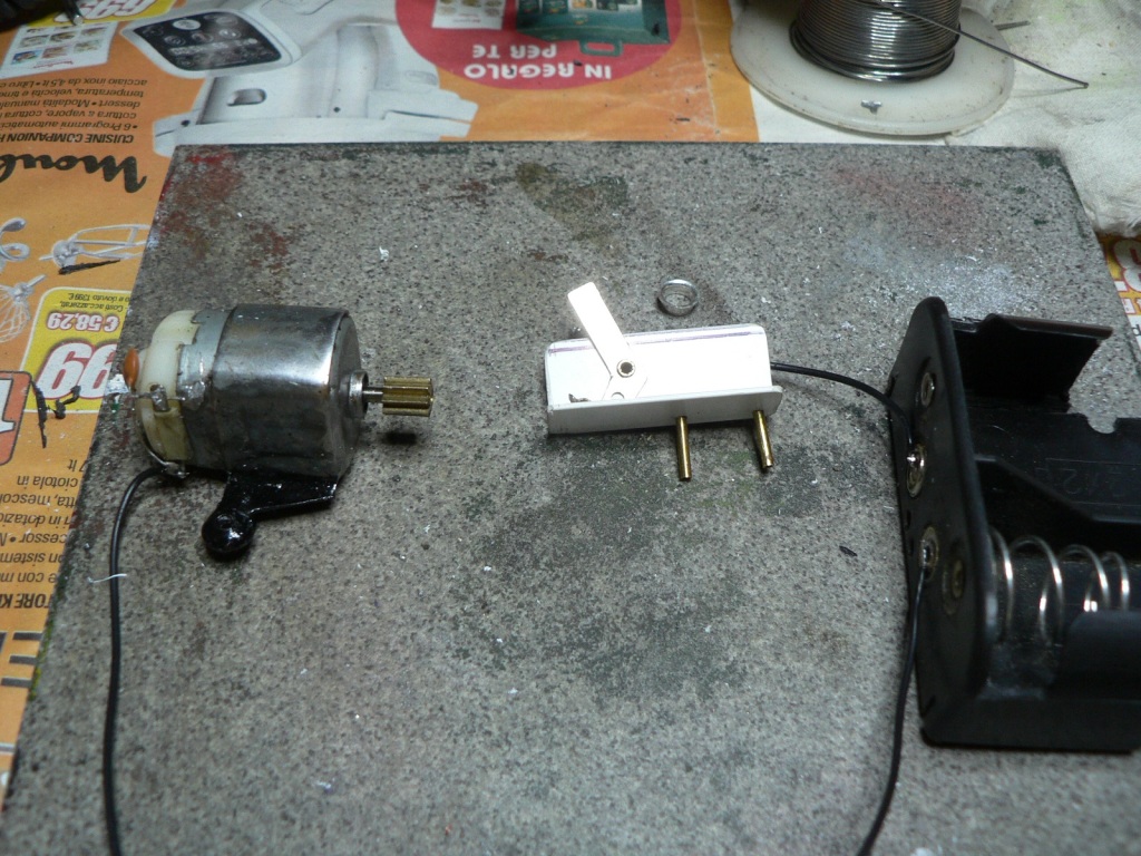

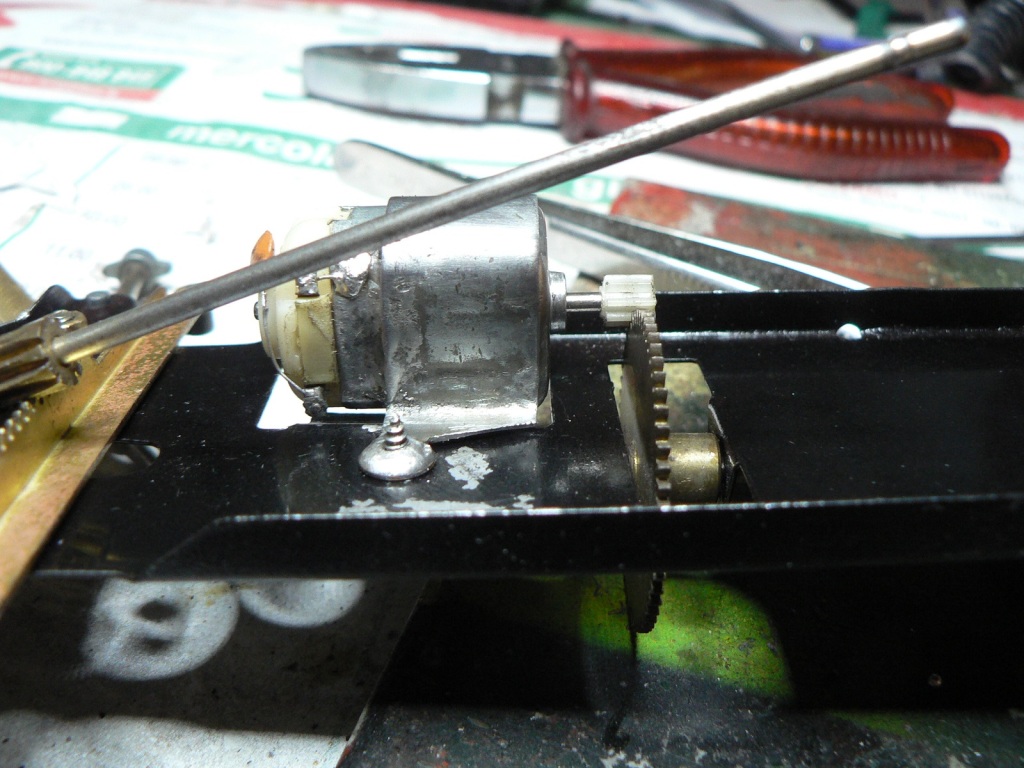

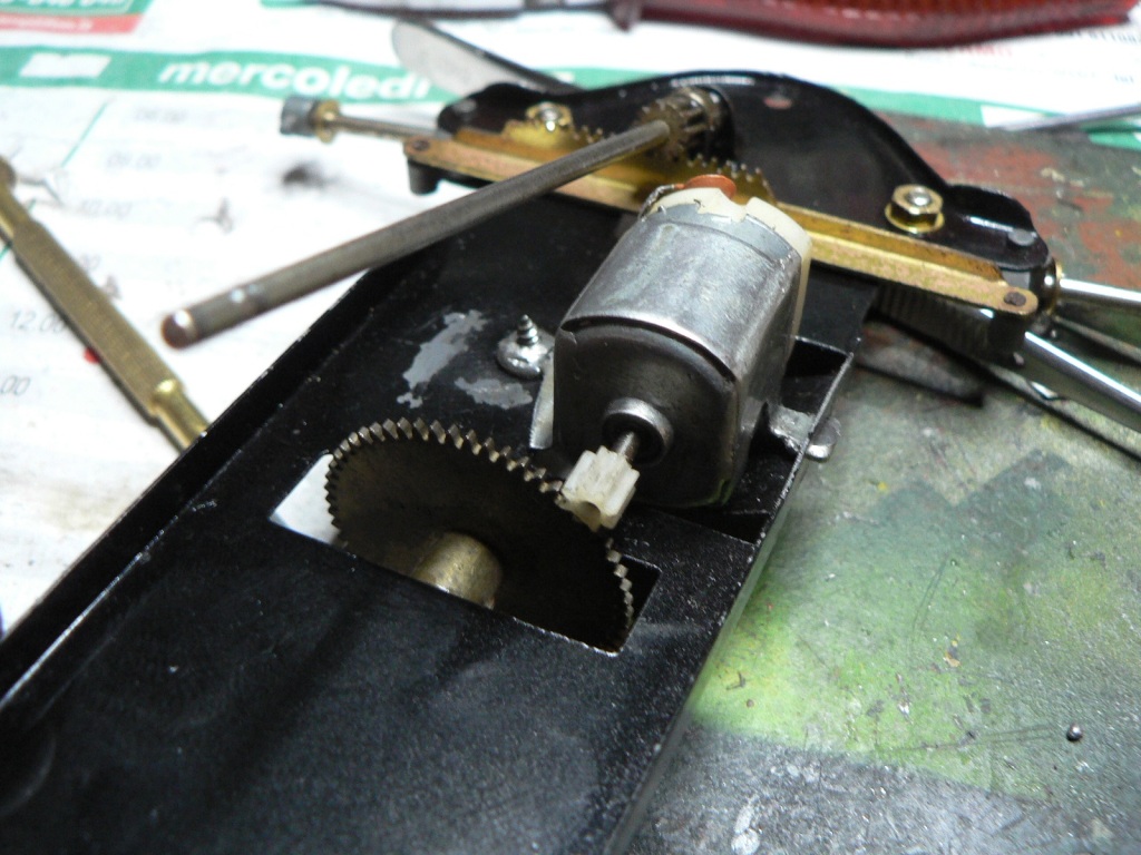

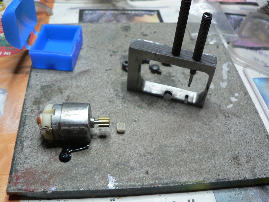

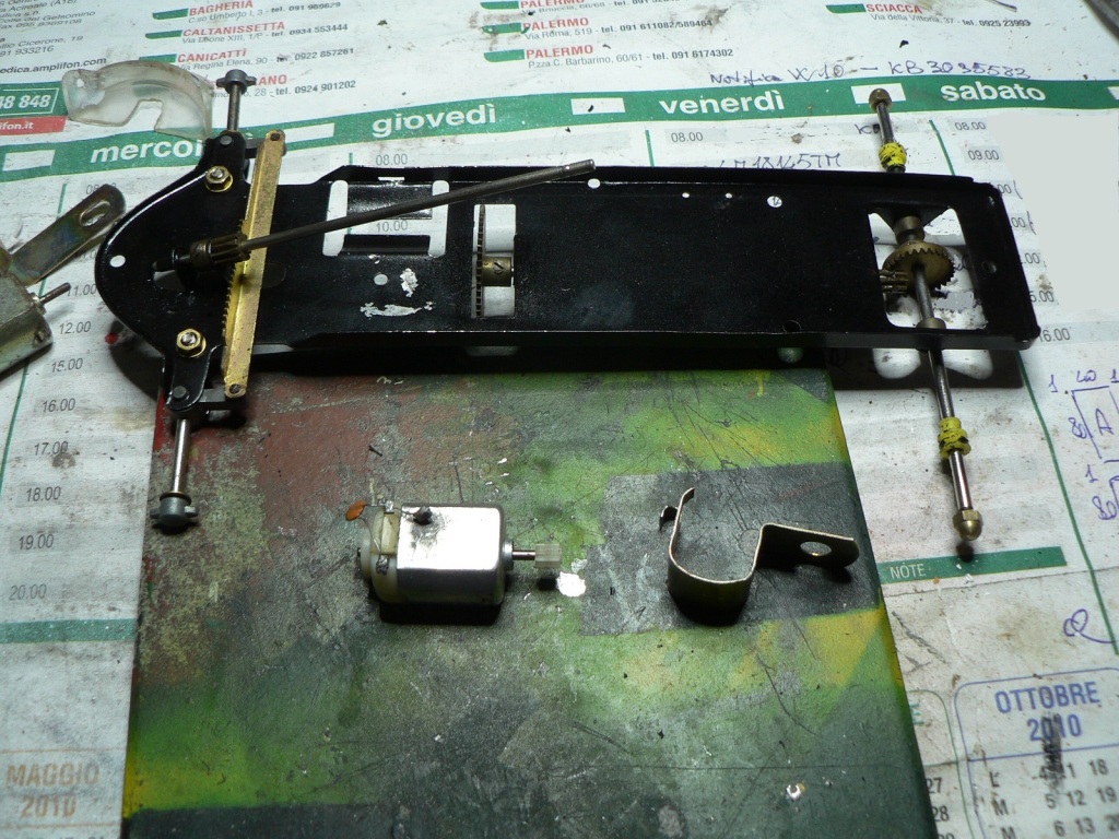

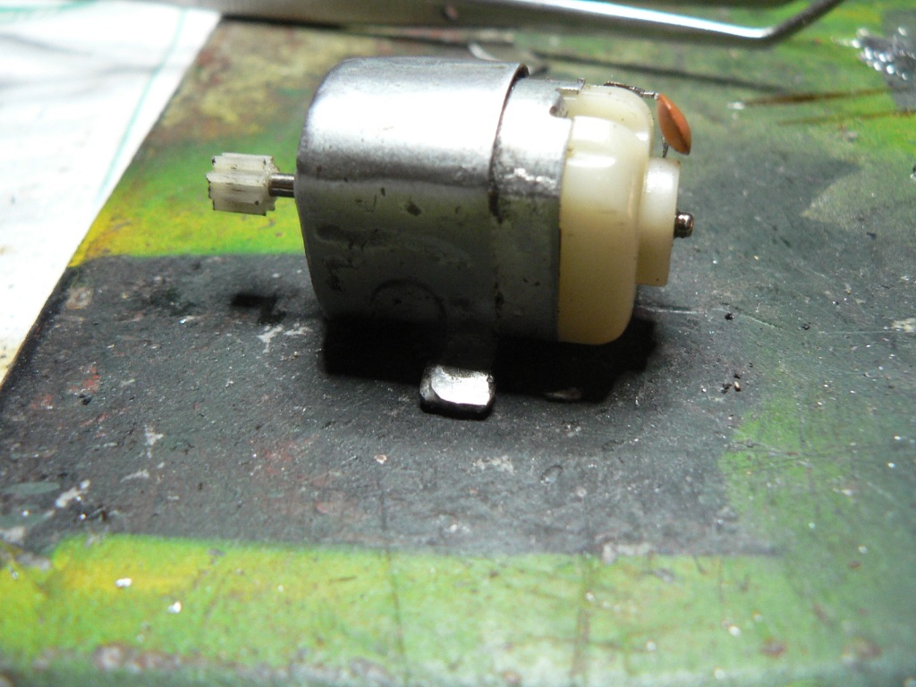

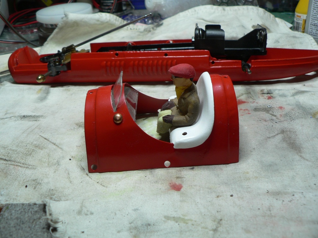

Altro step e nuova difficoltà da superare, motore elettrico e supporto.
Recuperato un motore elettrico che avevo conservato da una ventina d'anni e sagomato un cavallotto metallico per tubo plastico, eseguo la seguente lavorazione.
Come avete potuto notare dalla sequenza fotografica, per potere saldare il supporto sulla cassa del motore elettrico, ho preventivamente smontato tutto al suo interno. Ciò per evitare che il forte calore potesse danneggiare gli elementi più deboli come: il portaspazzole, il collettore e gli avvolgimenti.
Dopo aver rimontato tutti gli elementi e verificato il funzionamento, eccolo nel suo alloggiamento sul telaio interno.

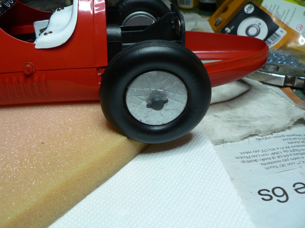

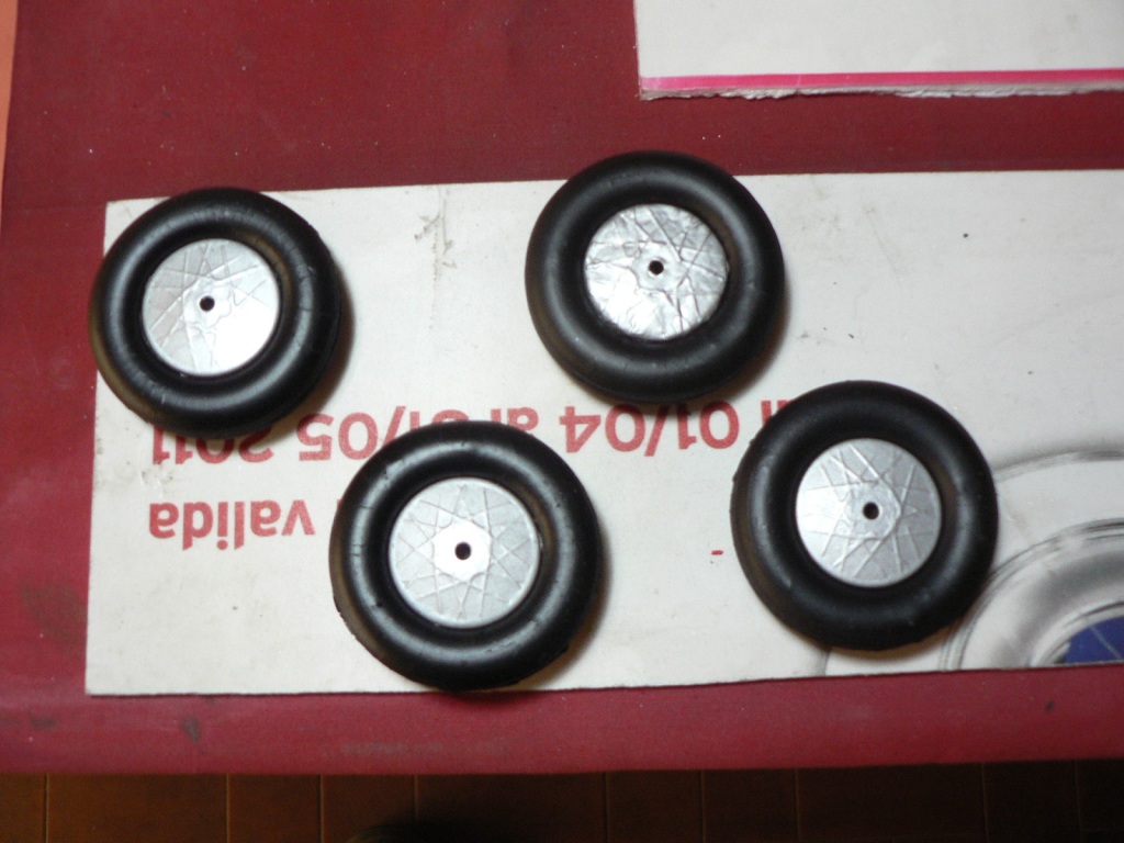

Dopo un trattamento nella resina bicomponente, gli pneumatici possono tornare sui cerchioni.
E per finire, una vista d'insieme degli elementi finiti, pronti per il montaggio finale.
Continua…

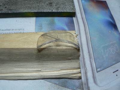

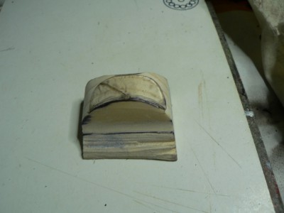

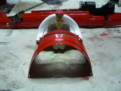

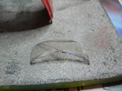

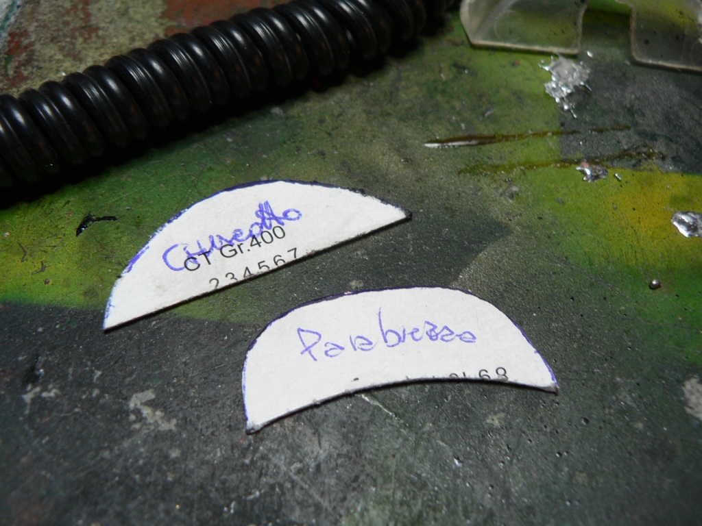

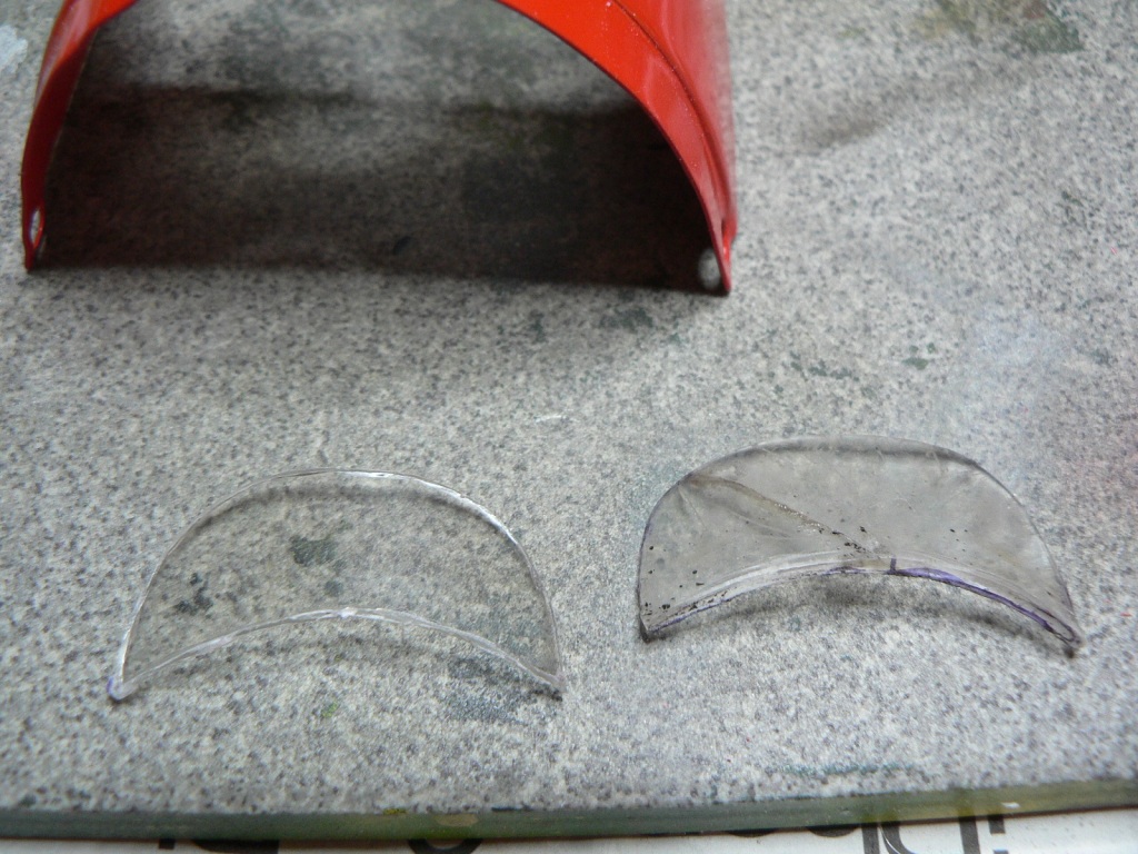

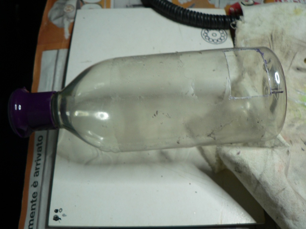

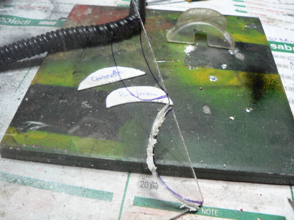

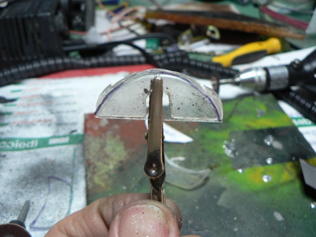

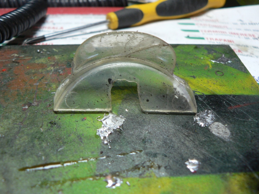

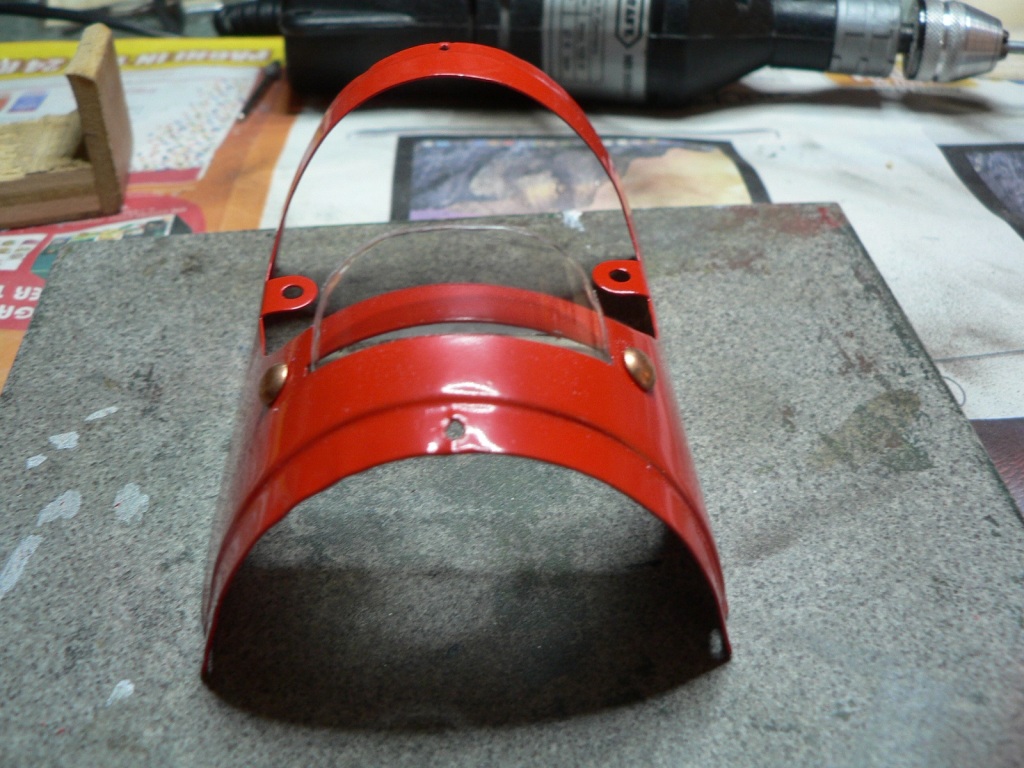

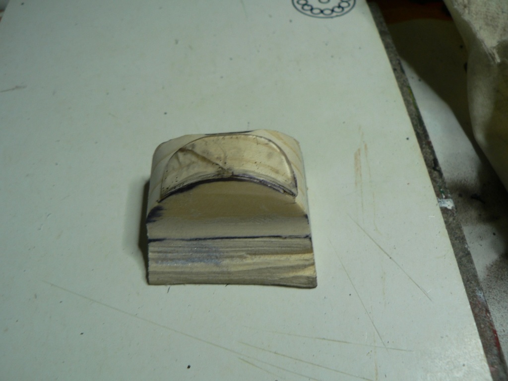

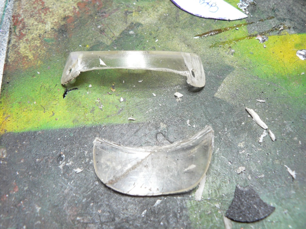

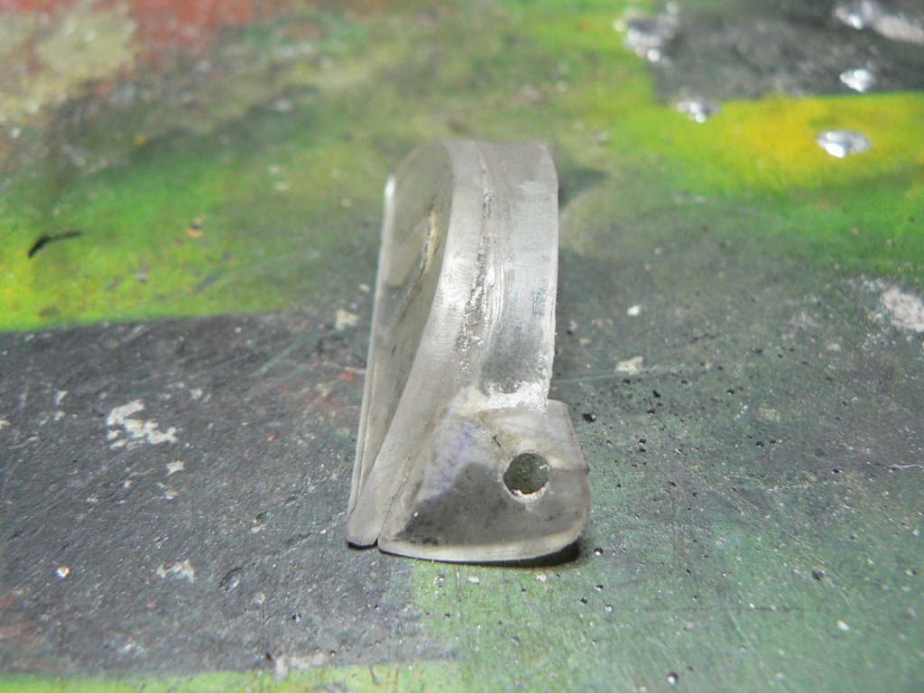

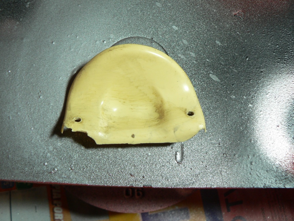

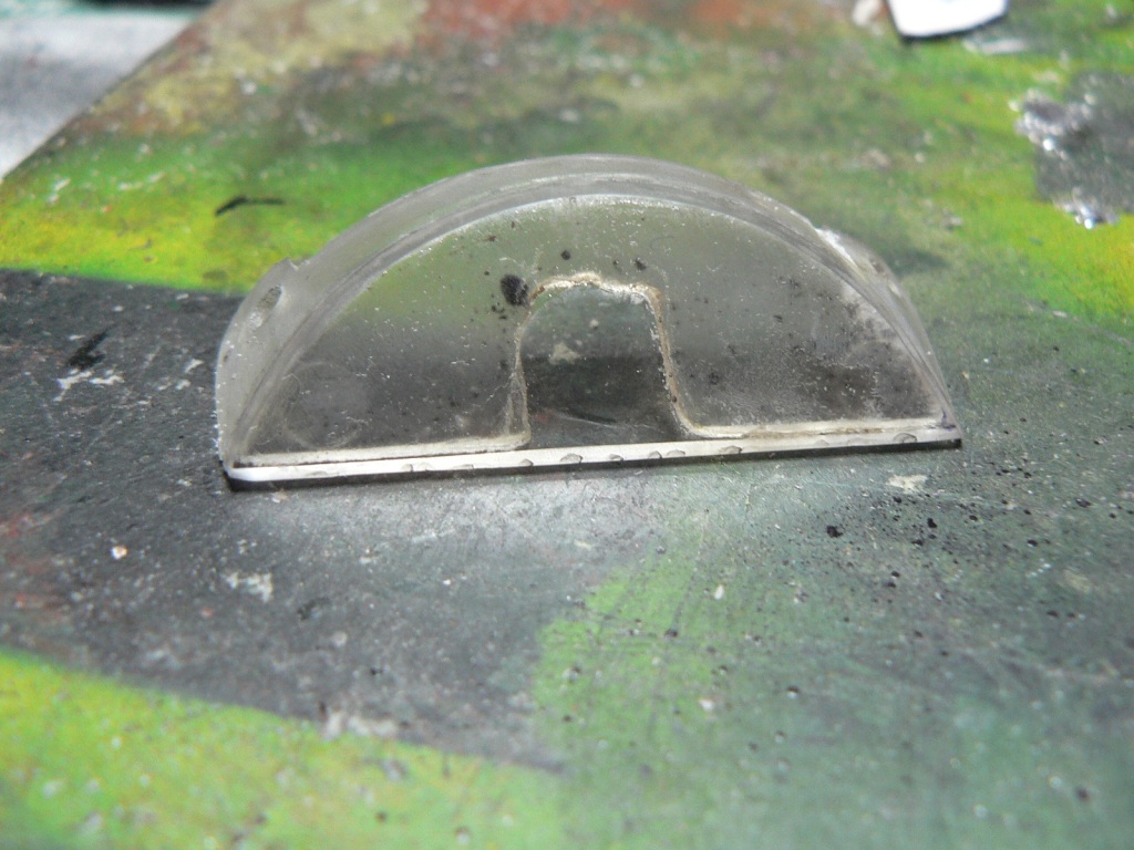

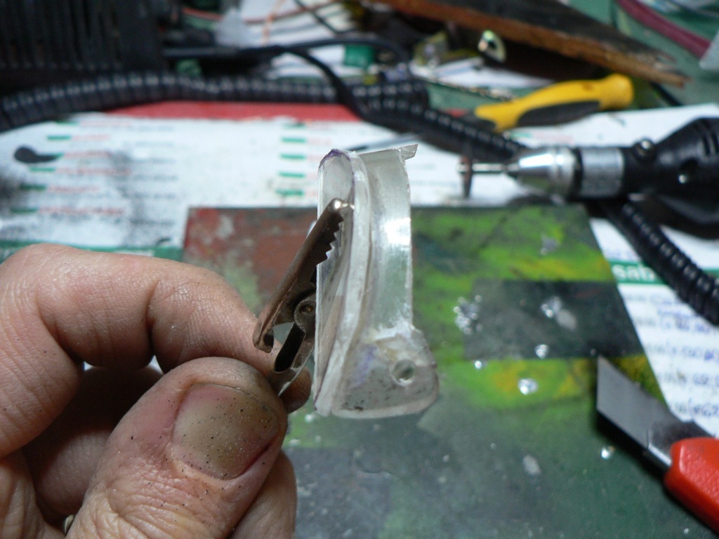

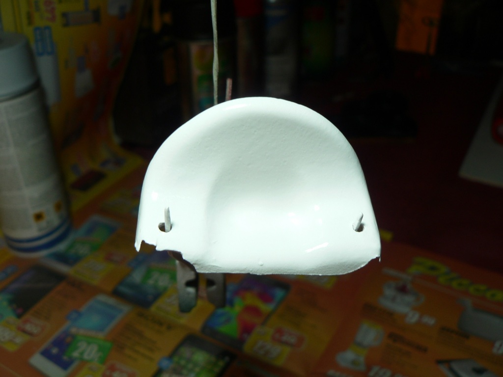

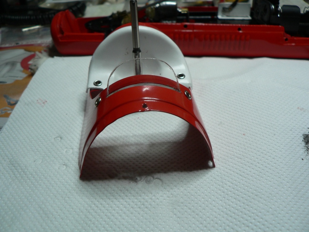

Il prossimo traguardo di tappa da raggiungere, è la ricostruzione di cruscotto e parabrezza...
Nella serie di foto precedenti, dopo aver costruito delle sagome in cartoncino, aver “scucito” il parabrezza dal cruscotto originariamente costituito da un unico pezzo trasparente ed inserito un nuovo elemento di policarbonato sul supporto originale tagliato; occorre sagomare alla perfezione il parabrezza con la sua particolare forma.
Costruisco quindi una sagoma in legno e la modello fino a farla coincidere perfettamente con la curvatura del vecchio parabrezza, poi una bottiglia in plastica trasparente mi darà un grosso aiuto; il risultato è nella sequenza fotografica seguente.
Continua…

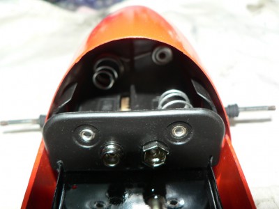

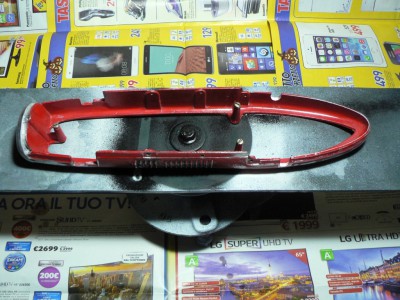

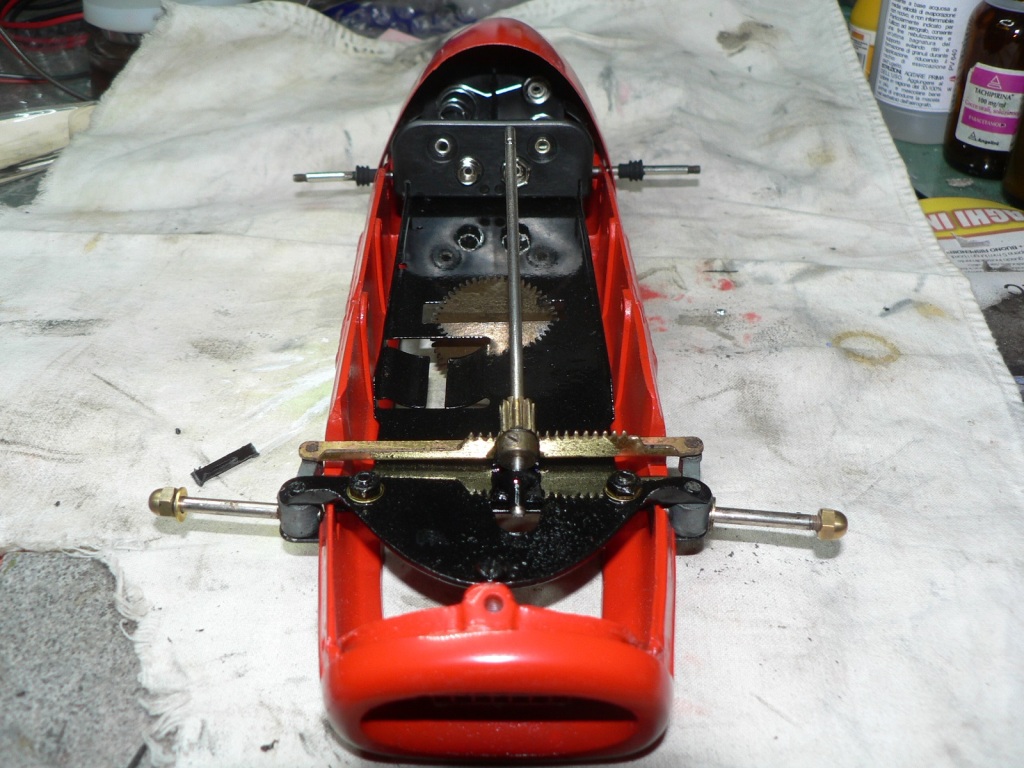

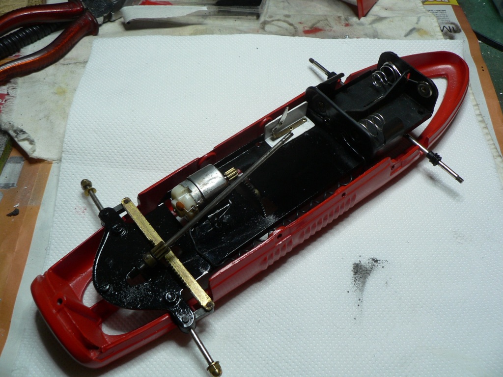

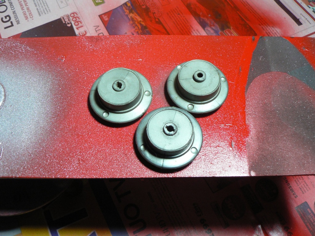

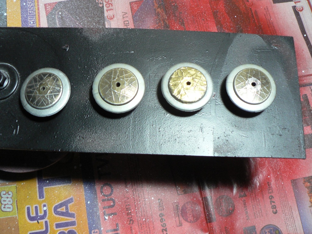

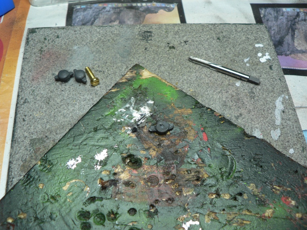

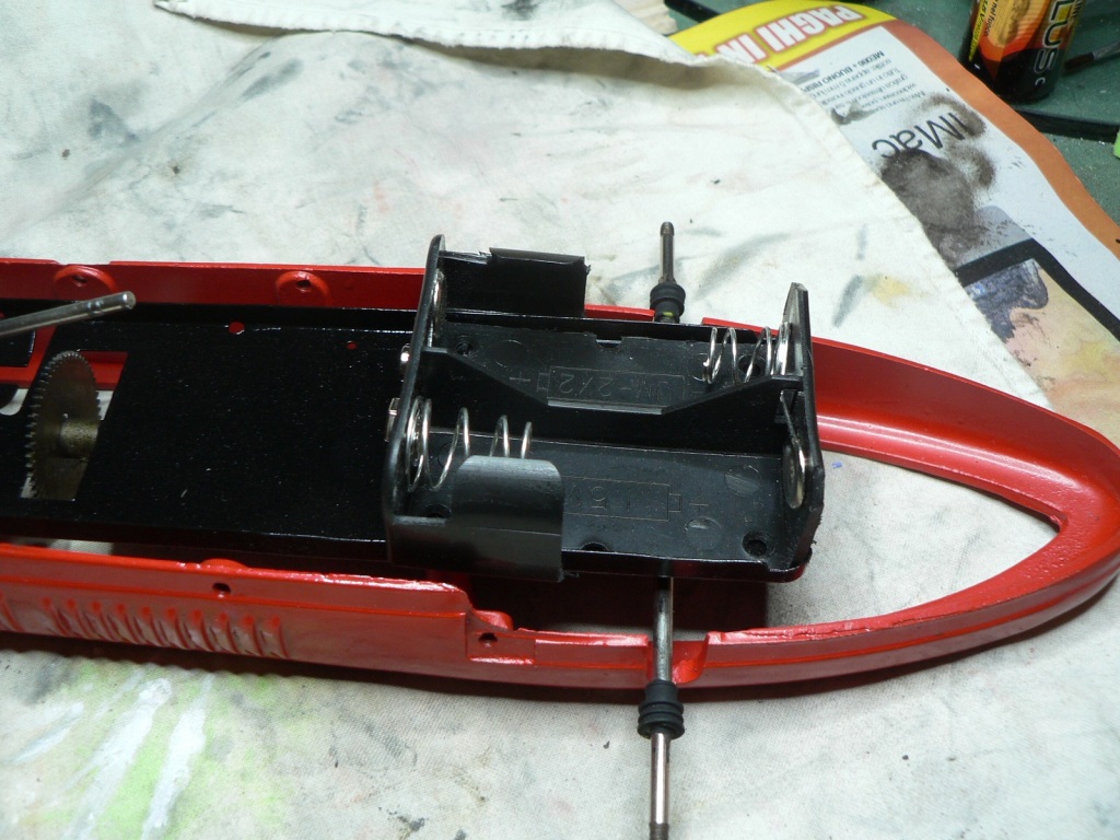

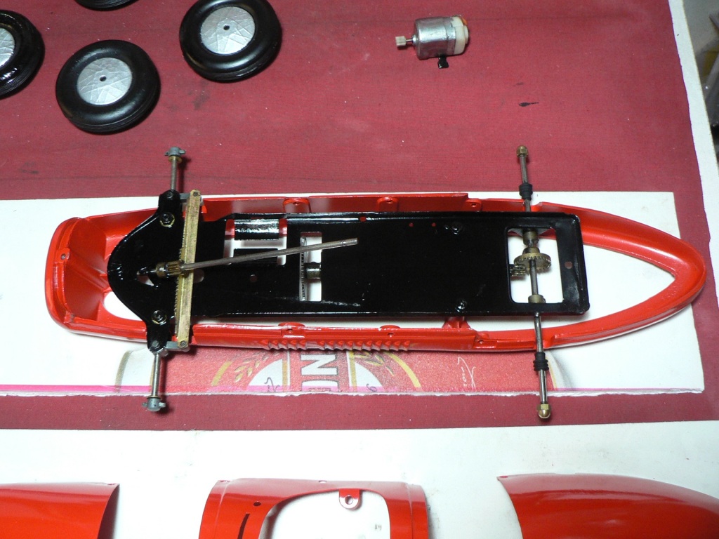

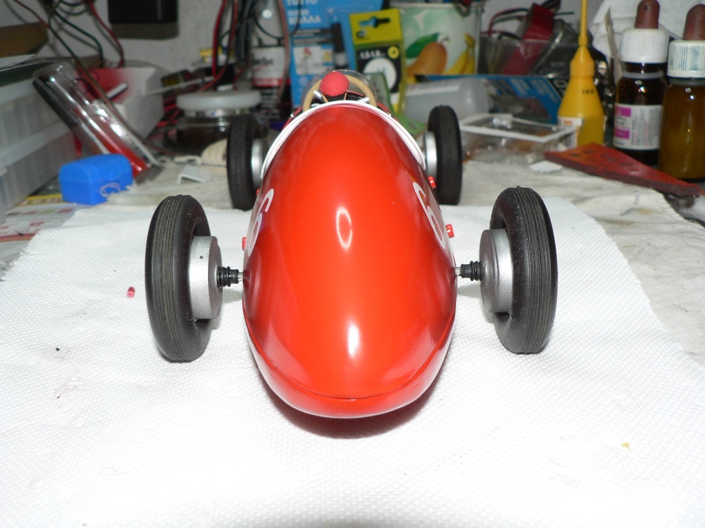

E’ arrivato il momento di assemblare telaio e scocca inferiore dell’auto, un ritocco alla griglia del radiatore sarà l’ulteriore chicca.

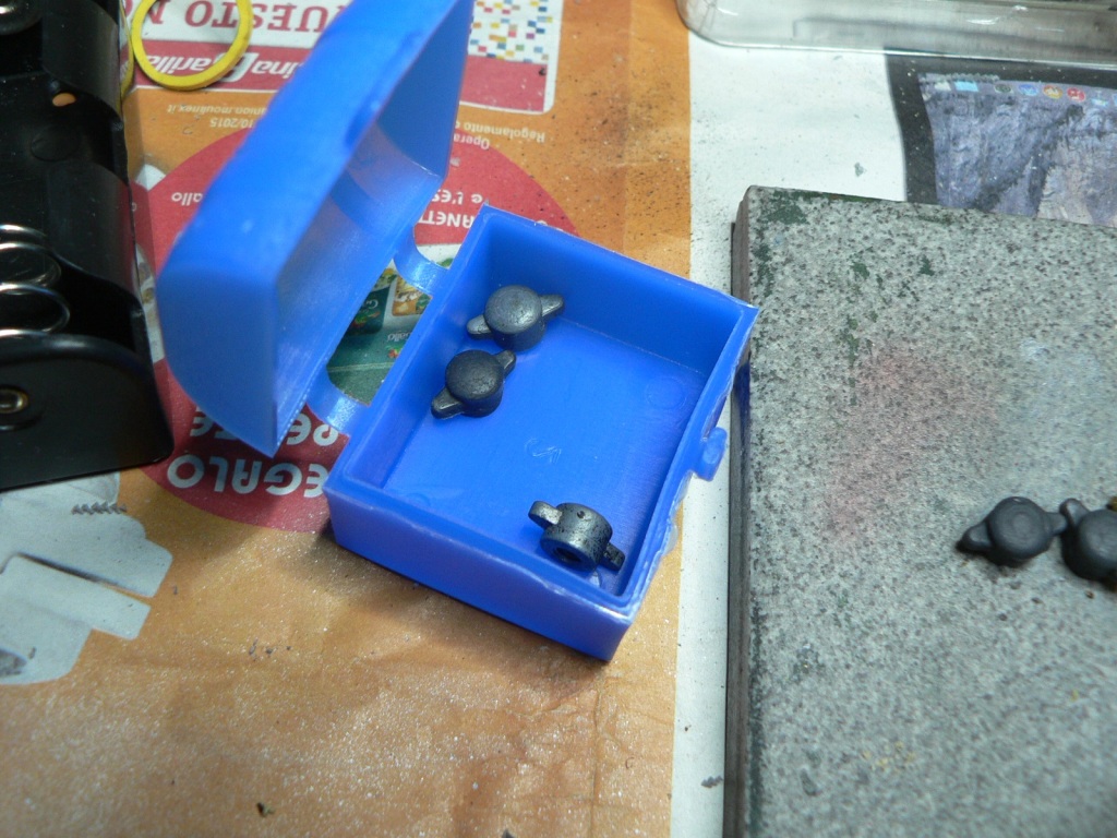

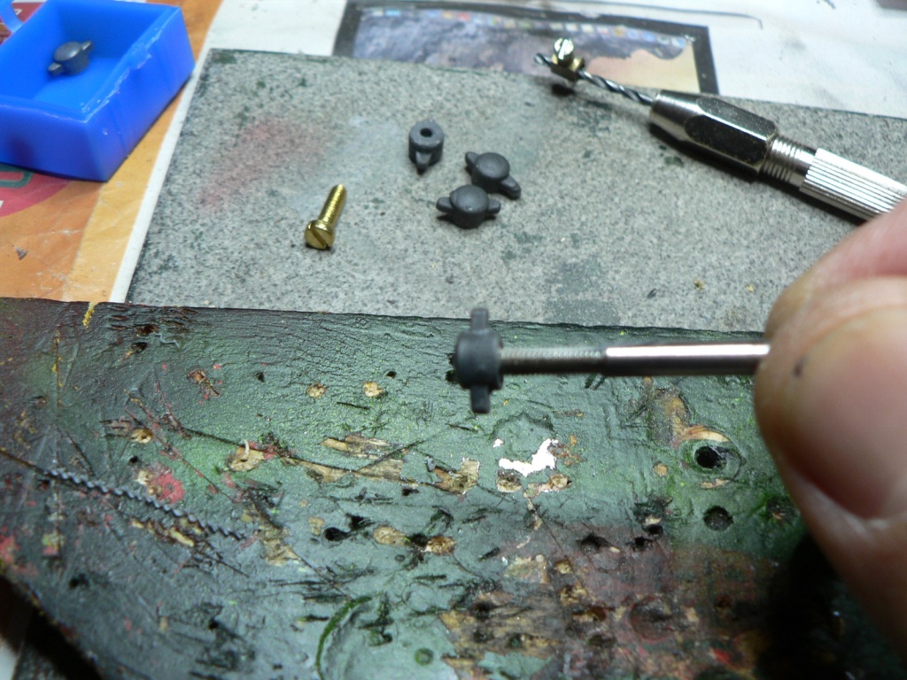

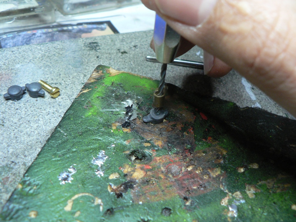

Utilizzando l’attrezzatura del mio amico dentista, ho potuto realizzare i mozzi ruote in microfusione, prima di poterli installare occorre però forarli e filettarli.
Al motore, grazie allo scalettatore di Roy, viene sostituito il pignone in plastica con uno in ottone recuperato dalla meccanica di una stampante.

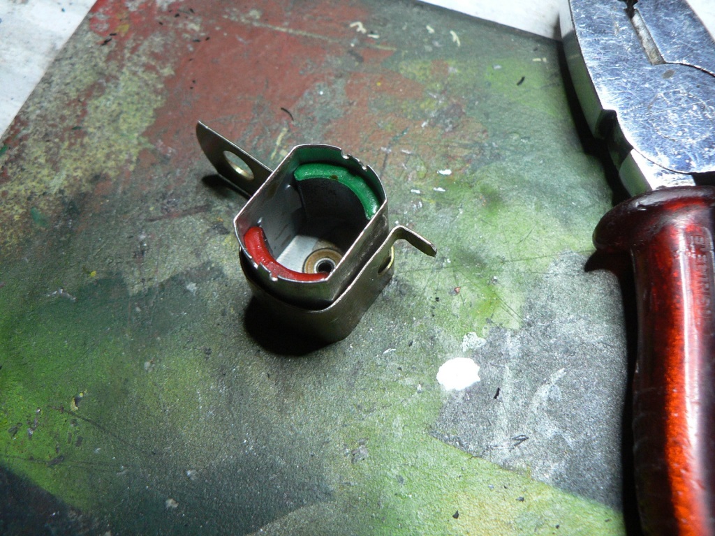

Dopo un notevole taglia e cuci, riesco ad installare il serbatoio del nostro carburante, il porta batterie che necessita di parecchi aggiustamenti al fine di far passare liberamente gli organi della trasmissione, inserendosi nell’angusto vano sotto il cofano posteriore.
Continua…

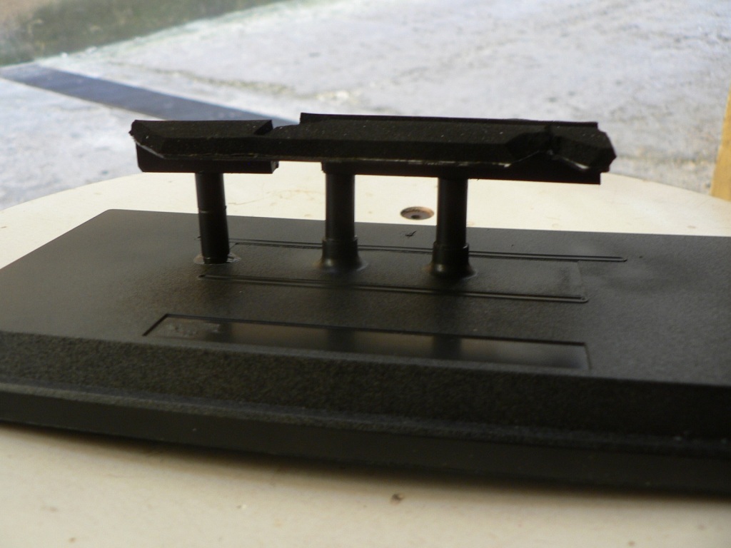

- Realizzare nuovo piedistallo per l’esposizione statica.

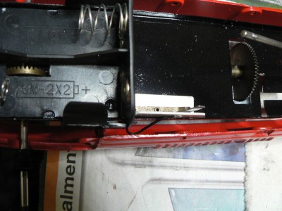

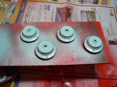

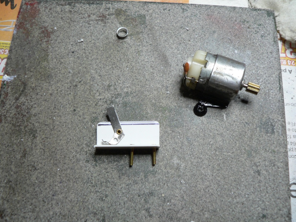

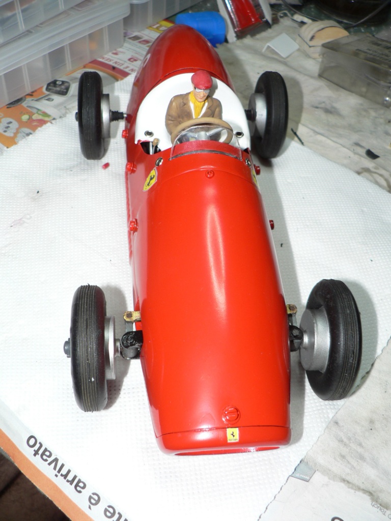

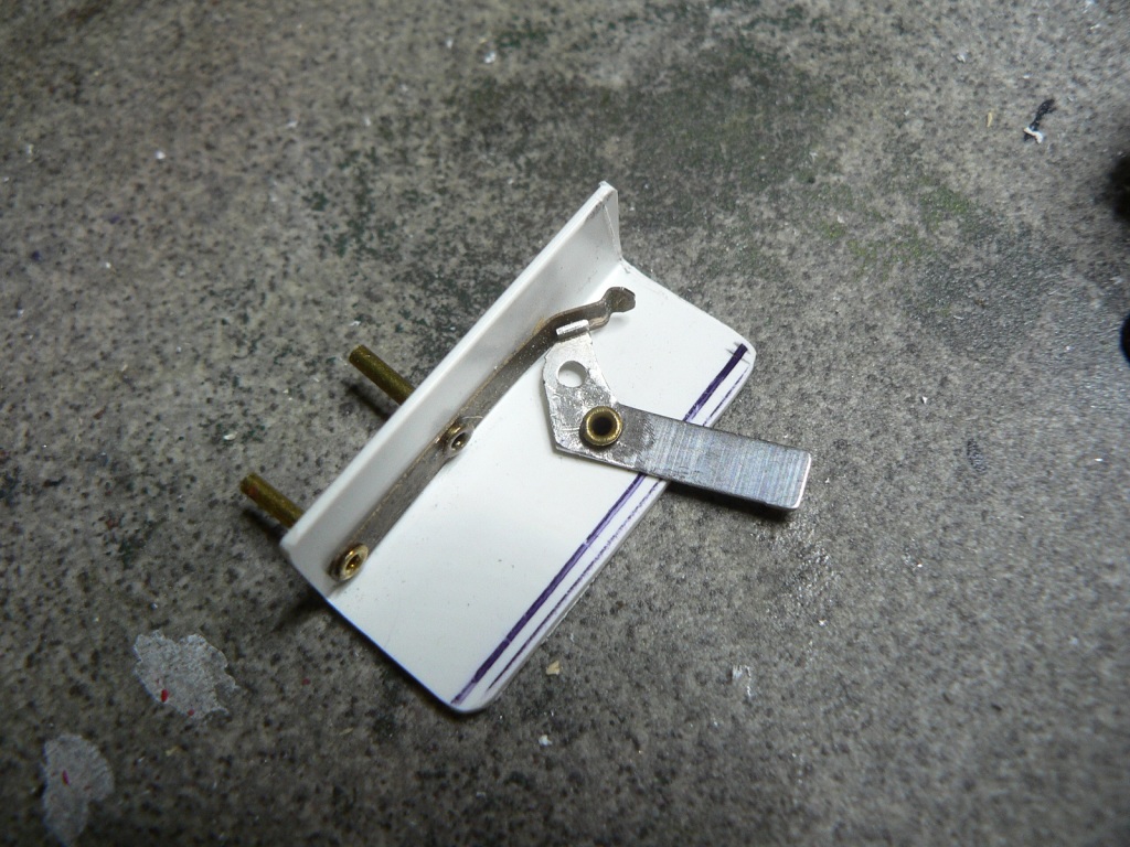

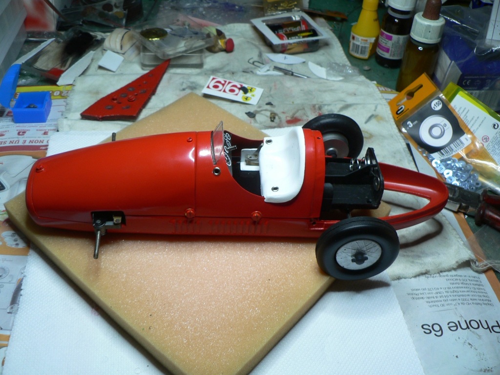

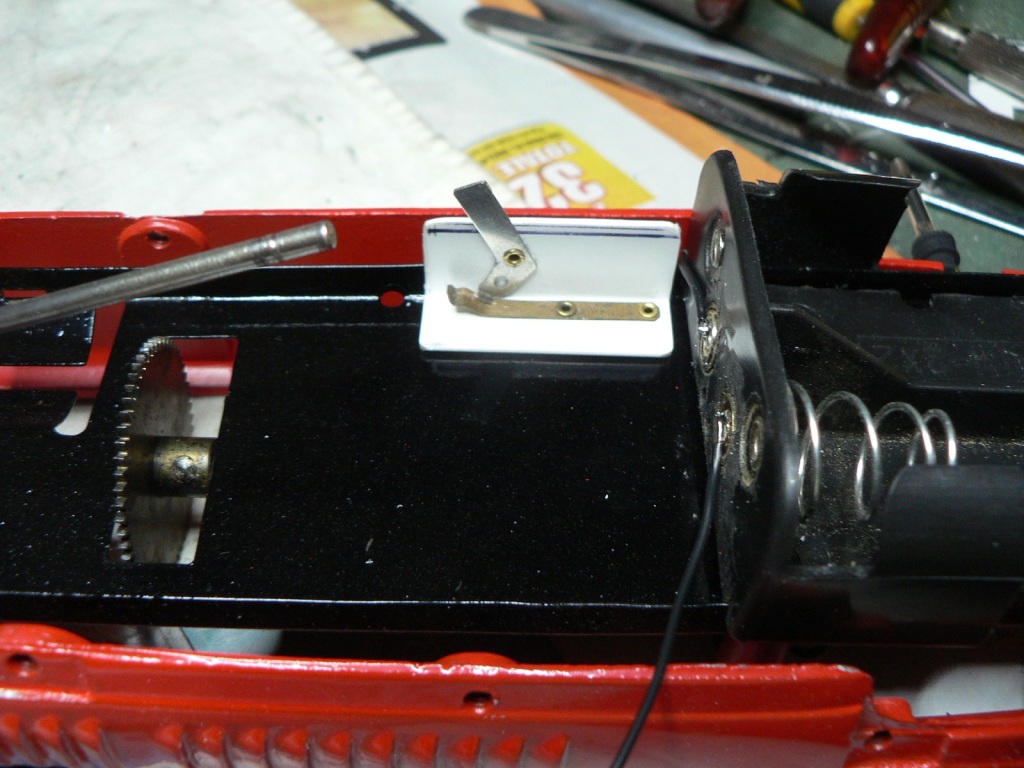

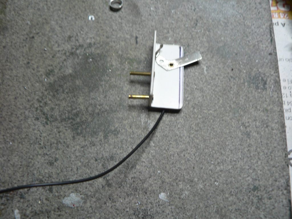

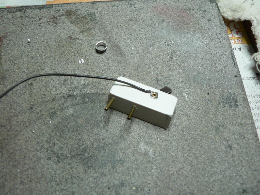

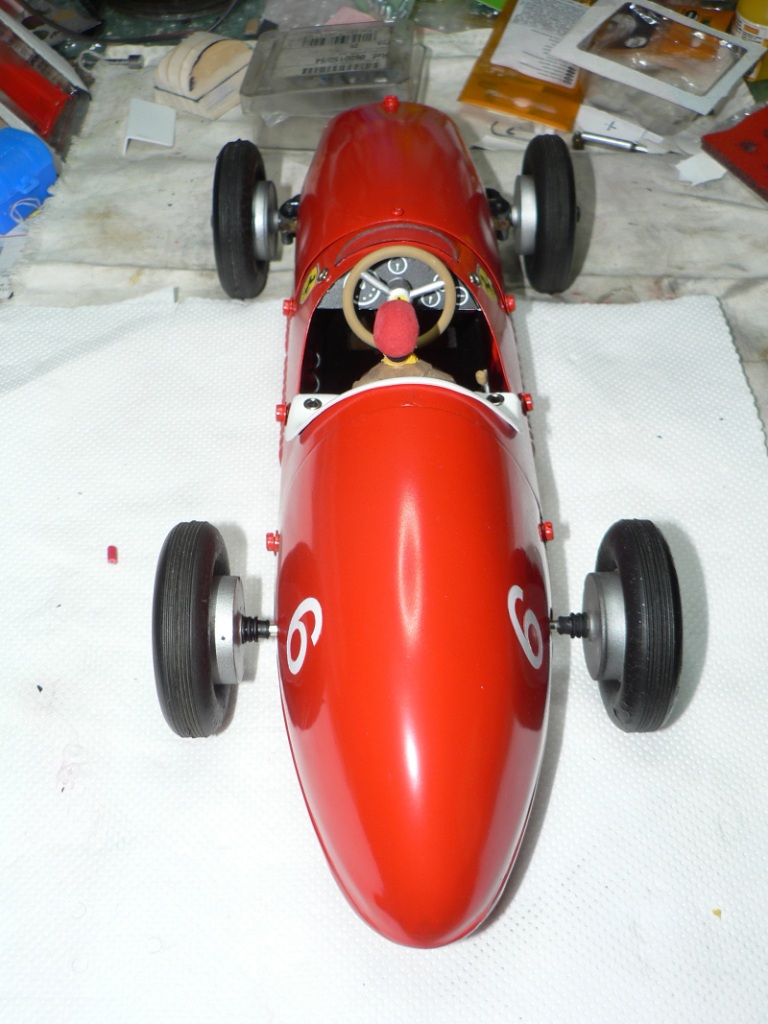

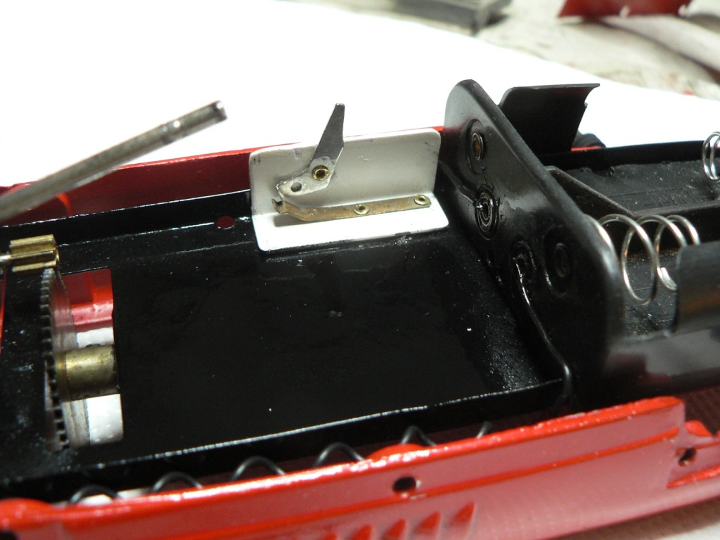

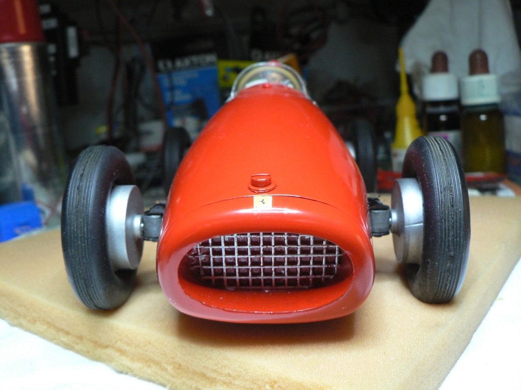

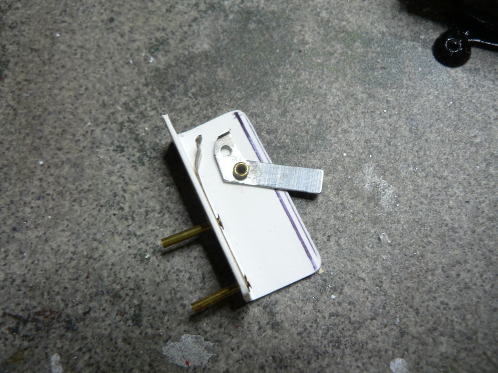

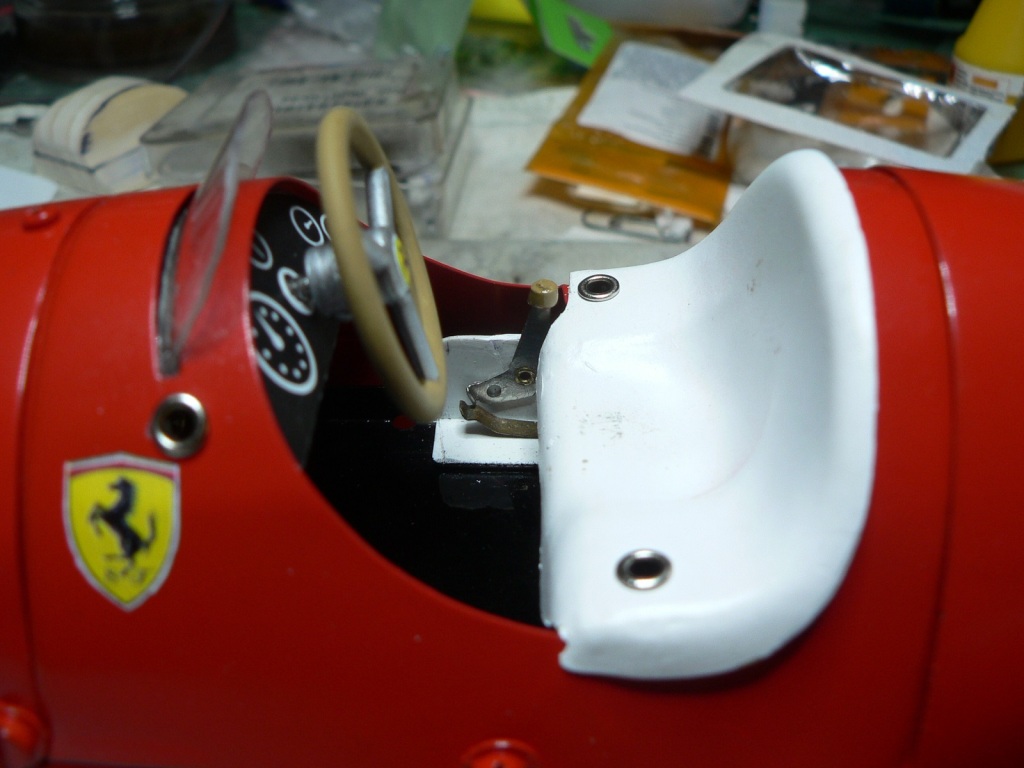

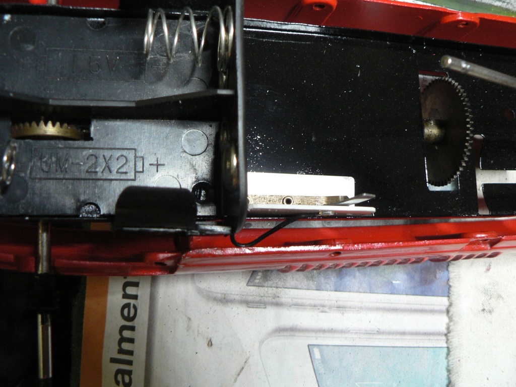

Prossima sfida in lista, l’interruttore di accensione del motore mascherato da leva del cambio e relativo impianto elettrico.
Unendo un pezzetto di plasticard e una levetta metallica, scarto di non so cosa, ecco in posizione il nuovo interruttore; pronto ad assolvere il suo compito.
Per l'impianto elettrico basta solo un filo, l'altro conduttore di chiusura del circuito è il telaio metallico (nero), su cui è fissato sia il motore che l'interruttore.
Continua…
cf69
Messaggi: 2002
Nome: Fabio
Re: Il restauro della Ferrari 500F2 del 1953 in scala1/15
#43 Messaggio da cf69 »

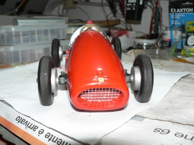

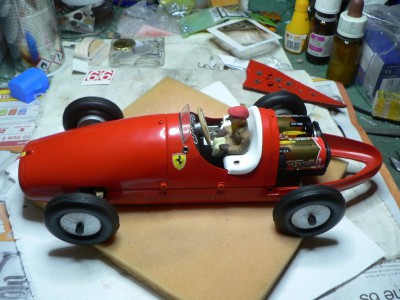

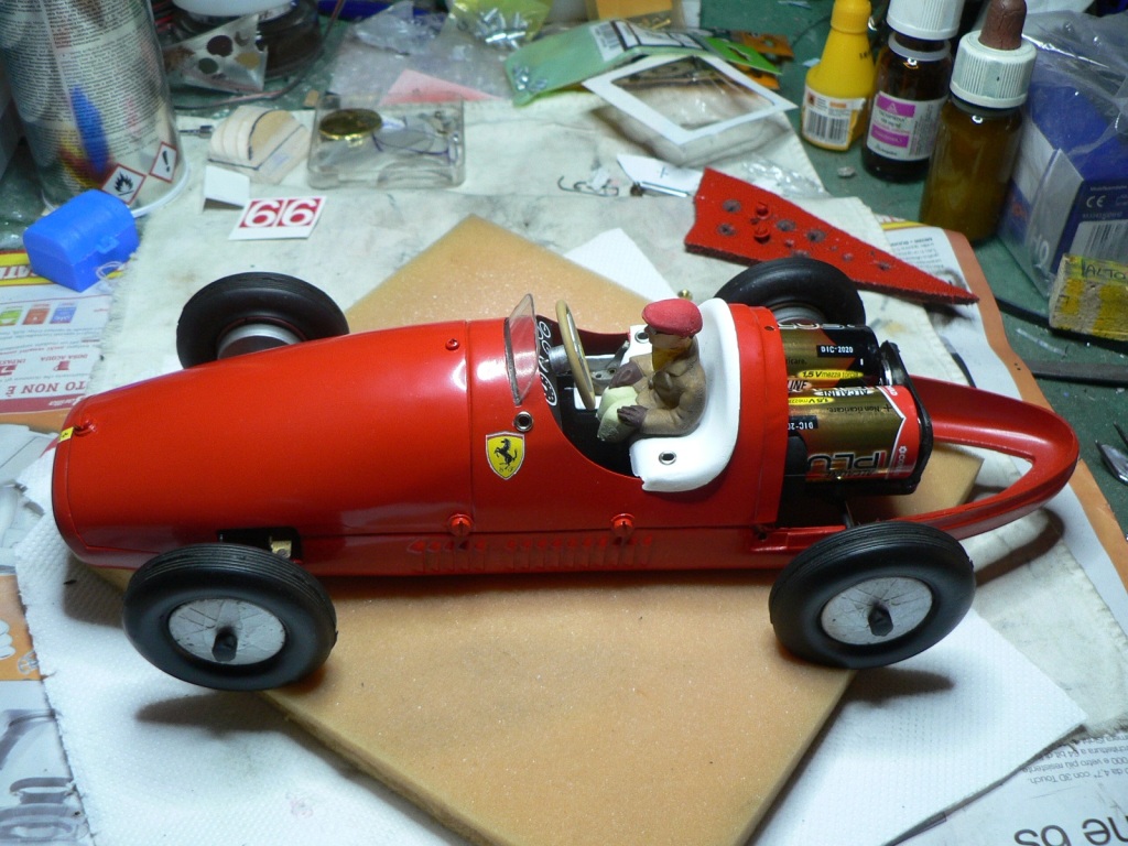

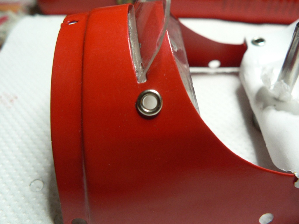

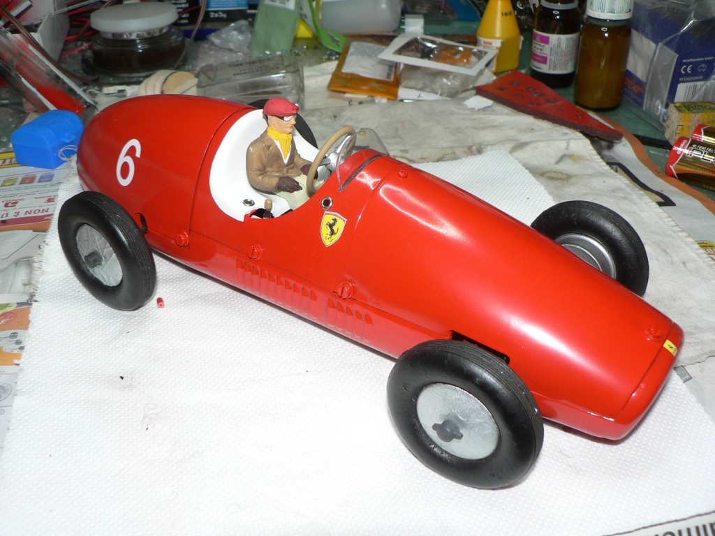

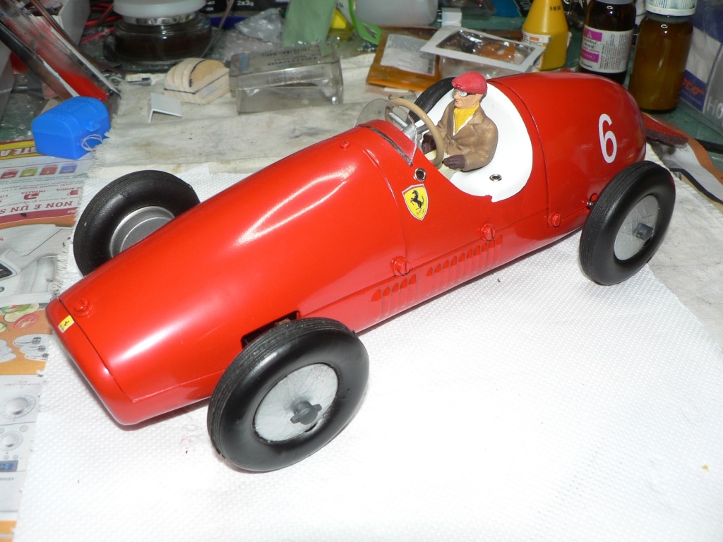

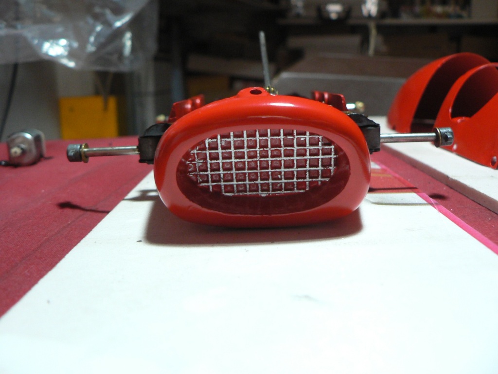

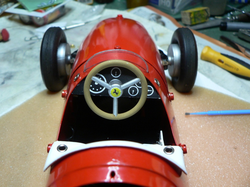

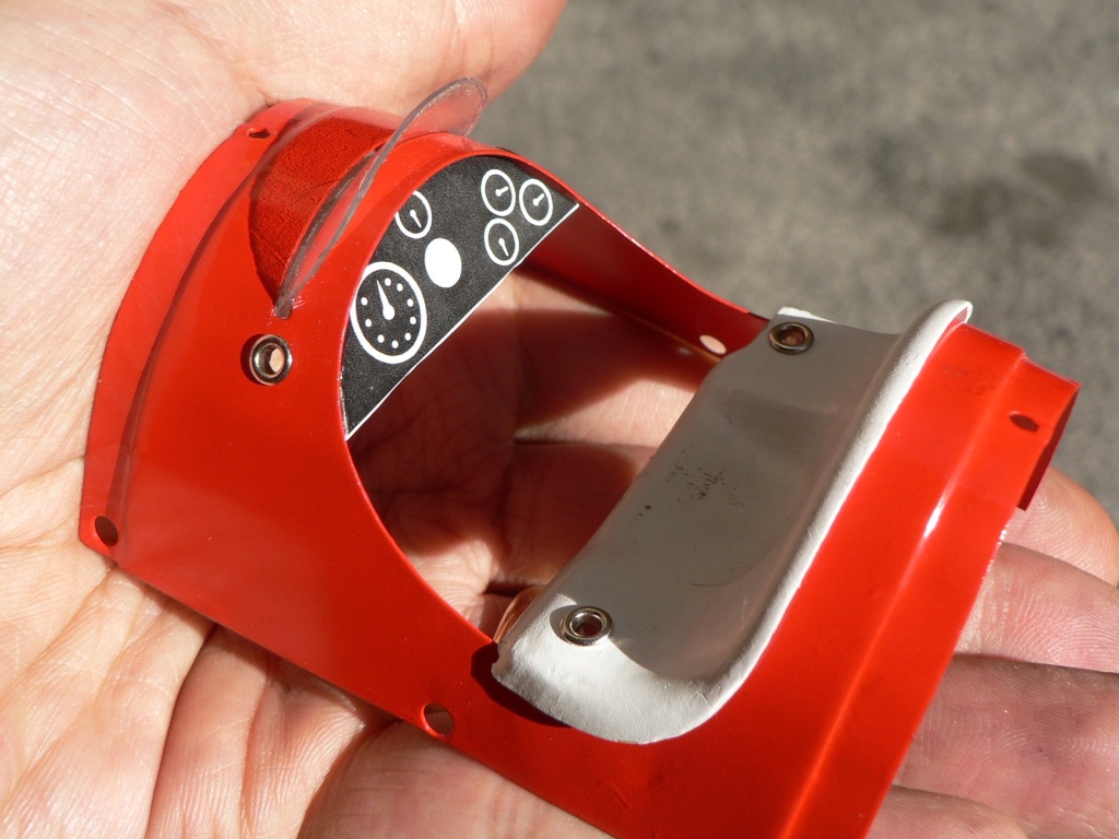

Nonostante tutti i lavori effettuati, il da fare per completare il modello non manca, l’auto ancora non si puo chiudere e il pilota deve trovare posto sul suo sedile di guida. Per evitare di incollarlo, ho deciso di inserire un pezzetto di rondella in ferro nella piccola fessura già presente in origine sul fondo dei pantaloni del pilota e al di sotto del sedile incollare un piccolo supermagnete al neodimio, così rimarrà in posizione senza colla e si potrà rimuoverlo a piacimento; neppure in origine il pilota era vincolato al sedile.

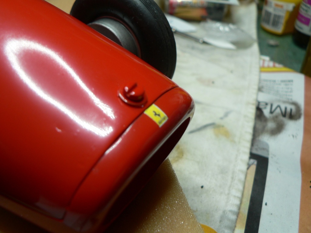

Un tocco di finitura, due rivetti nuovi per fissare il cruscotto alla carrozzeria, uguali agli originali del 1953!
Con un pò della pazienza rimasta, partendo dalle misure e dalla ricostruzione grafica della decal del quadro strumenti, ottengo un nuovo foglietto di decals pronte per l’installazione. Un numero 6, rovinatosi nella fase di stampa, verrà aggiunto successivamente.
L'effetto della nuova decal sul cruscotto, è notevole. Il punto in bianco è il segnale dove praticare il foro per il piantone dello sterzo
Perfezionato l’abitacolo, posso finalmente iniziare a ricomporre i vari pezzi dell’auto.
Sull’interruttore/leva del cambio, un piccolo pezzo di guaina di un filo elettrico, una goccia di ciano acrilato e un’altra di vernice, generano un piccolo pomello per non ferire la mano del pilota durante i frequenti cambi di marcia.
Continua… con il gran finale!!

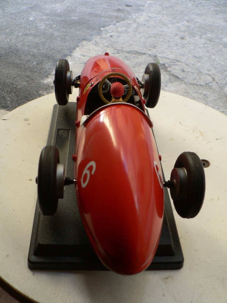

#47 Messaggio da cf69 »

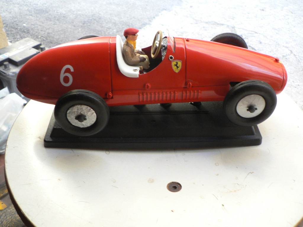

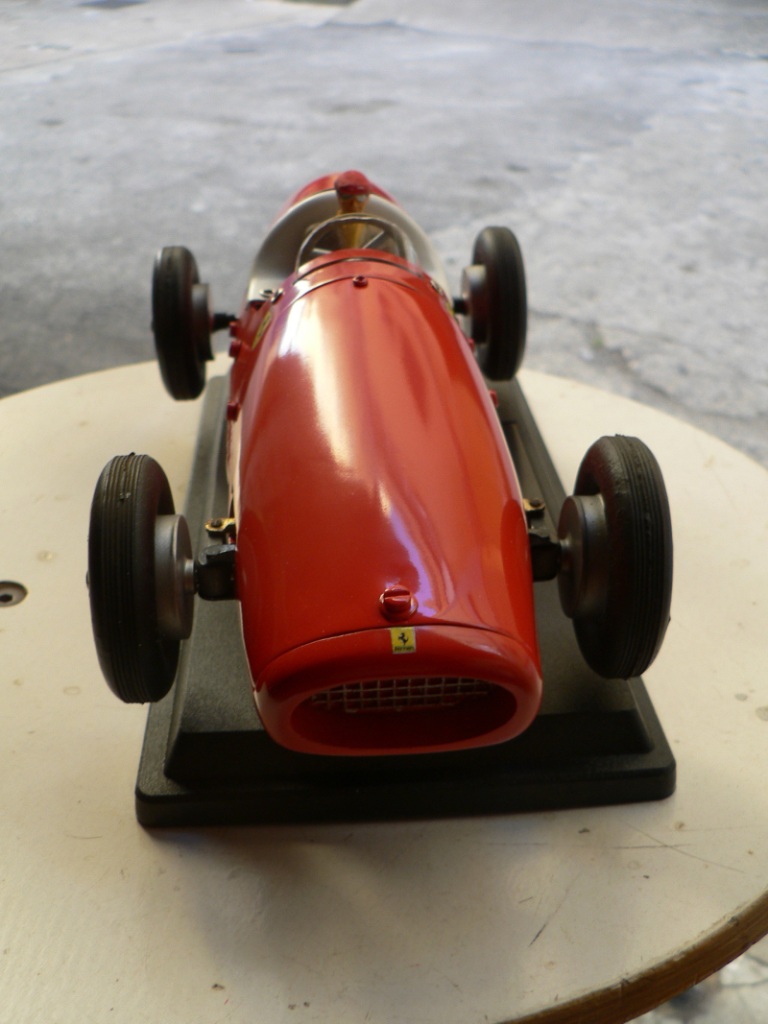

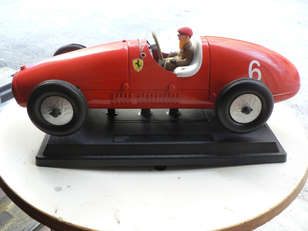

Buongiorno a lei, Diego..... Presidentissimo Quaterman, quale onore!!
Ti ringrazio per il commento, diciamo che il campo dei miei interessi è abbastanza vasto, anche se a fasi alterne (ormai dipende molto dall'umore) ho sempre voglia di apprendere cose nuove e muovere le mani.
Per fortuna la vista e il cervello vanno daccordo con le mani, regalandomi una buona riuscita dei vari progetti che intraprendo. [104]
Invito te, Massy e Giuliano ad ammirare l'ultima serie di foto, nel gran finale.
Rimanete sintonizzati!

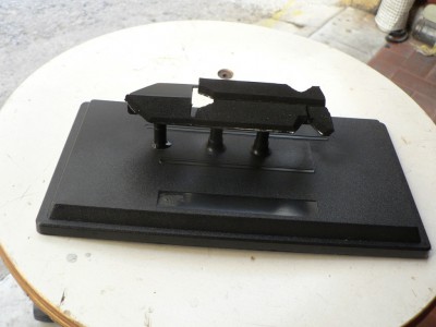

Manca ancora qualcosina....
Appuntamento al prossimo aggiornamento. [253]

#50 Messaggio da cf69 »
Come promesso, ecco il risultato finale…. Con tutti i pezzi al loro posto (tranne il numero per il cofano da rifare).
Ma se ricordiamo i vari punti della lista, rimane l’ultimo da cancellare, il piedistallo per l’esposizione.

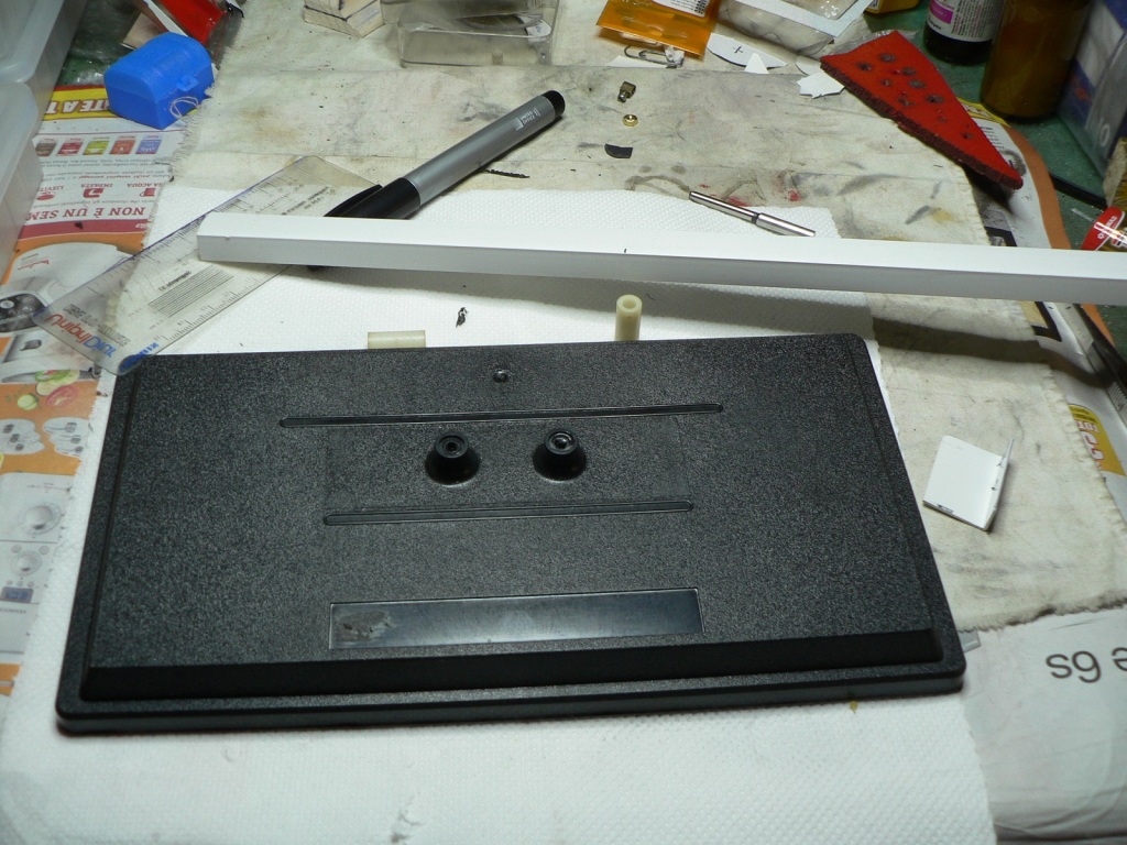

Questo eviterà di far gravare il peso del modello, sulle fragili ruote in gomma che hanno risentito notevolmente il “peso”, di questi 63 anni trascorsi nell’oblio.
Sono partito da una base in plastica di un’auto Burago in scala 1/24 e qualche pezzo di listello in plastica di recupero.
La forma strana del supporto, serve ad evitare che tocchi contro qualsiasi elemento dell’auto quali sterzo, ingranaggi e albero della trasmissione. Il modello ha finalmente un posto "comodo" (poggia su di una spugna), su cui stare.
Continua…
