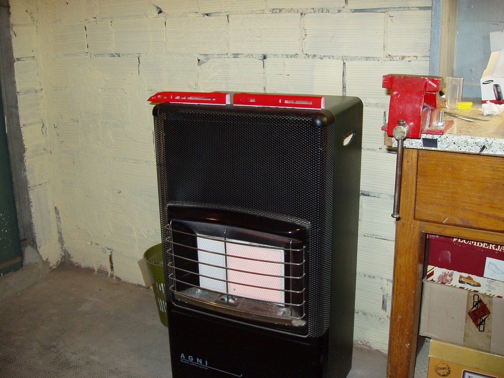

Purtroppo un problema ha colpito i lavori.
Preparando le casse per la stesura del fondo bianco, le ho messe sulla stufa per riscaldarle, in modo che la vernice potesse aderire meglio (è una processo che seguo sempre quando vernicio un pezzo). Dopo avere messo le casse sulla stufa, però, mi sono distratto e le ho dimenticate, col risultato che il calore le ha irrimediabilmente danneggiate.
Ho provveduto ad ordinare nuove casse di ricambio :twisted:
Purtroppo sono inconvenienti che accadono quando si fanno questo genere di lavori.

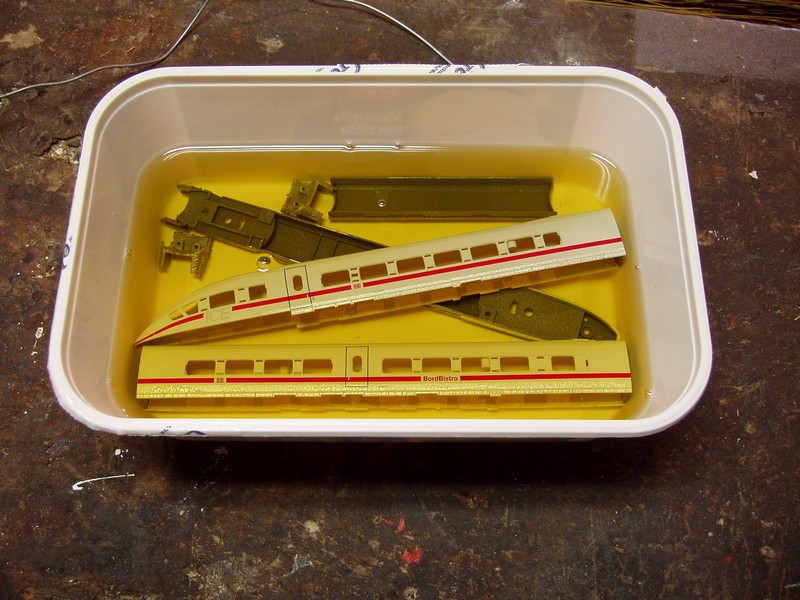

Fra le varie prove di sverniciatura, il metodo migliore, risulta essere quello dell'olio dei freni. La soda caustica non ha dato alcun risultato, l'alcool a 99° da risultati poco soddisfacenti, ma sopratutto l'alcool (complice la lunga immersione necessaria) cuoce la plastica, rendendola fragile e piena di microfessure. Con l'olio dei freni, invece, dopo una settimana di immersione, la vernice viene via agevolmente e la plastica non presenta alcun segno di deterioramento. Il liquido che ho utilizzato è del tipo DOT3.

Vi chiedo un consiglio. Poiché ho constatato che sverniciare i modelli è un processo lungo, laborioso e dai risultati incerti (alcuni pezzi si sverniciano davvero facilmente, altri sono molto difficili a seconda del tipo di vernice impiegato), pensavo di verniciare direttamente sopra la vernice esistente. Vorrei applicare una mano di fondo bianco per uniformare il tutto, poi sopra applicherei la livrea.
Secondo voi otterrei dei risultati almeno mediocri?

Fabrizio io con l'olio dei freni ho avuto una pessima esperienza, in quanto mi ha indebolito una cassa di una carrozza, tanto che mi si è spezzata a metà e ho dovuto reicollarla e rinforzarla.... ora magari non era fatta dello stesso materiale del tuo ICE, però ti assicuro che io non lo userò più, meglio aver paura che buscarle... mi son sempre trovato bene con lo sgrassatore per sverniciare, cosa che consiglio vivamente di fare sempre nel caso di riverniciature complete, dato che riverniciando sopra spesso i risultati sono mediocri... certo usare un colore più coprente di quello base aiuta, però secondo me è un rischio, oltretutto mi pare di capire che userai di base il rosso, colore non certo tra i più coprenti... temo che potresti trovarti con una differenza molto percepibile tra le casse sverniciate e quelle solo riverniciate....

Siccome le risposte sono un po' contrastanti, a questo punto credo che proverò. Nello sverniciare ho provato di tutto, dalla soda, all'alcool a 99° passando per olio dei freni e sgrassatore Chante Clair. Alla fine, a parte la soda che non ha dato alcun risultato, ogni metodo è andato bene o male a seconda del tipo di vernice e supporto (pur sullo stesso modello, alcune casse sono venute benissimo, altre no...il grigio di un fondo non è venuto via con nulla se non con il liquido dei freni :cool: ) ....insomma, azzeccare il metodo è un terno al lotto [8]

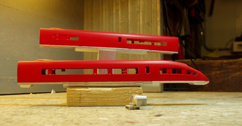

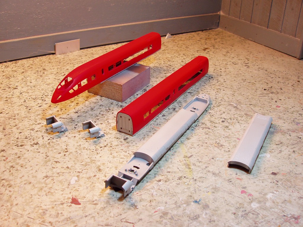

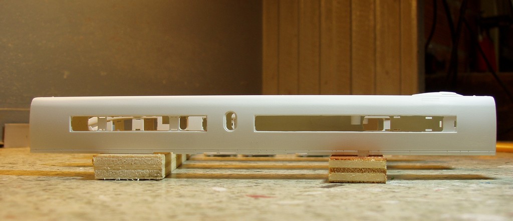

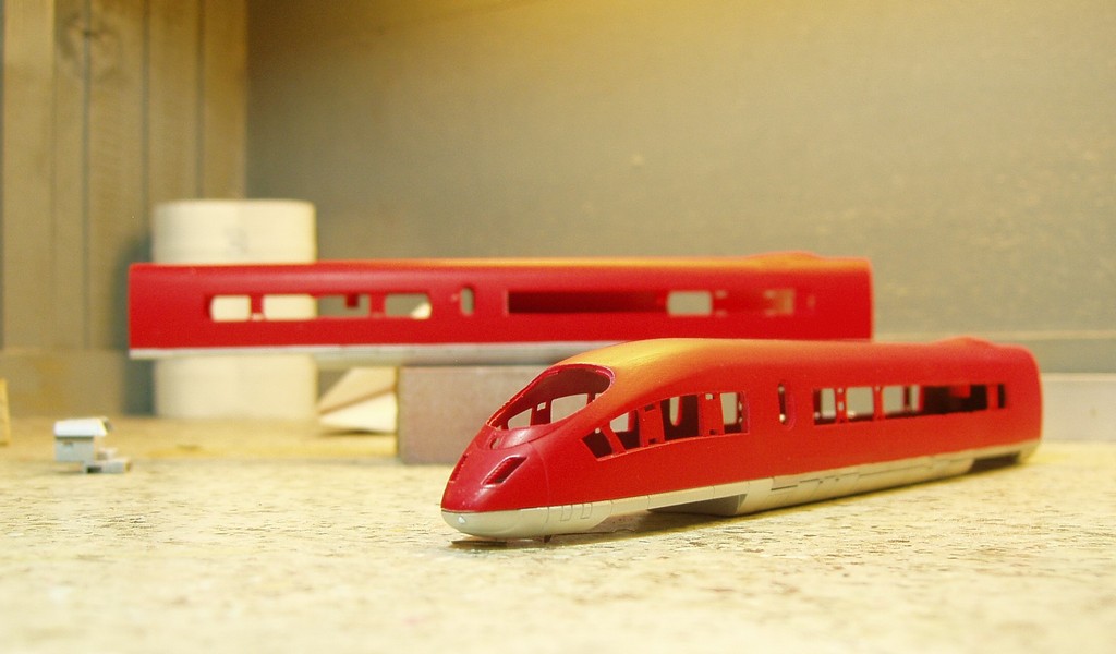

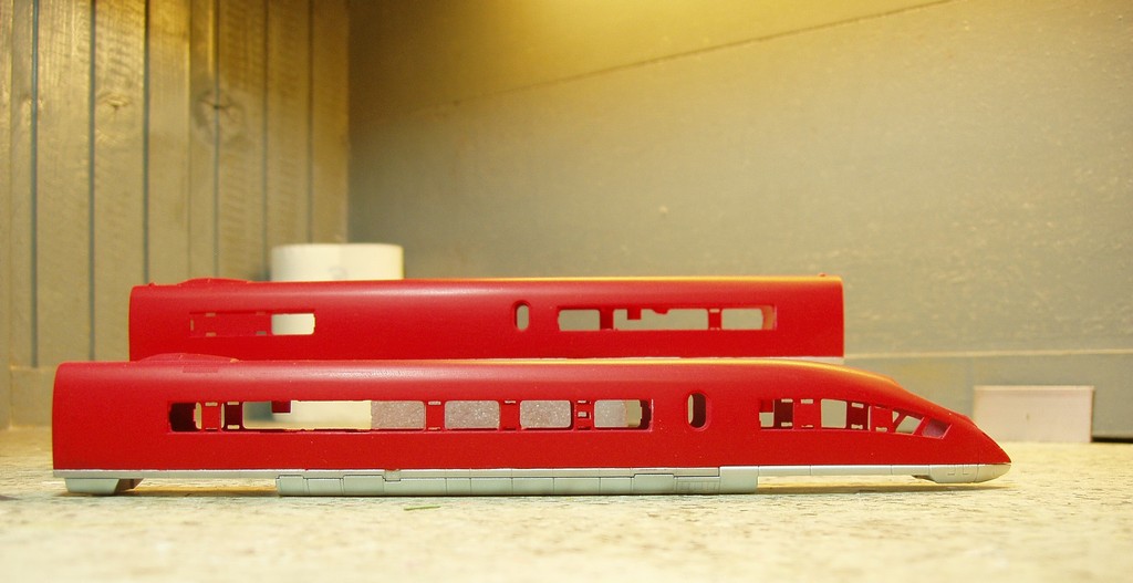

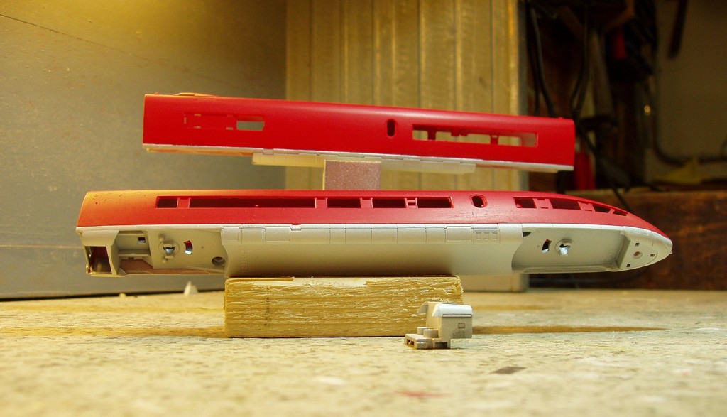

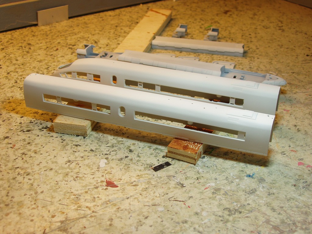

Dopo parecchio tempo, ho ripreso i lavori sul treno Evalix. Le casse, in un modo o nell'altro, le avevo già sveriniciate alcuni mesi fa, quindi le ho riprese e le ho rilavate bene con acqua e sapone, nonostante l'avessi già fatto prima di riporle.
Successivamente, dopo averle asciugate bene, ho steso una mano di fondo bianco su tutte le parti da verniciare, in modo da avere un fondo uniforme. Stendere il bianco sul bianco della plastica non è una delle cose più semplici, ma sono comunque riuscito.
Dopo avere steso il bianco l'ho messo ad asciugare in stufa, quindi ho mascherato la parte inferiore (zona portelli) delle due casse e ho steso due mani di rosso opaco. La stesura del rosso è molto più facile, ma nonostante questo il lavoro di verniciatura non è certo impeccabile. Temo che lo lascerò così, in fondo è un treno che deve circolare sul plastico modulare in occasione delle fiere, non è un treno da vetrina. A distanza di osservazione le imperfezioni della verniciatura non si notano troppo e io non sono certo un provetto verniciatore...si sa, a stendere bene la vernice bisogna essere bravi ed occorre tanta pratica. Questo è un lavoretto che mi servirà a fare un po' di pratica.
Per l'asciugatura e il preriscaldamento prima di stendere la vernice, mi sono aiutato con una stufa
La parte del sottocassa l'ho verniciata in argento, così come la zona più bassa delle casse. Ho poi applicato le testate piane fissandole con colla cianoacrilica.
Successivamente vernicerò le testate piane in grigio scuro e anche il tetto riceverà una zona grigio scuro nella parte centrale.
I prossimi step sono poi la preparazione della zona finestrini, che avrà una striscia nera. Anche le testate vere e proprie subiranno delle modifiche, poiché la zona rossa scenderà dove ora c'è l'argento e seguirà il profilo della testata stessa.

Ottimi progressi ma con la stufa sei recidivo :mrgreen:
