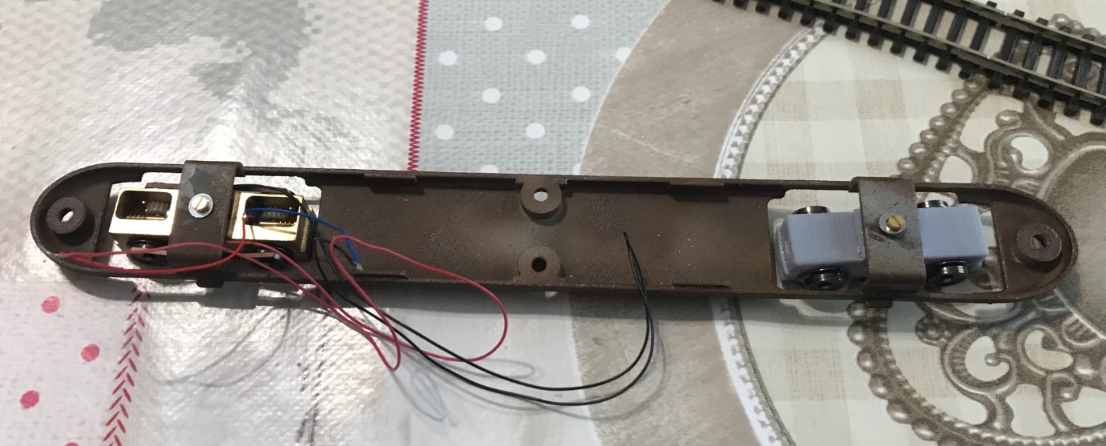

In settimana mi arriverà la seconda stampa con le migliorie ai finestrini frontali.
Questa l’ho richiesta con layer più sottili, quindi mi aspetto una precisione migliore ….vedremo.

…eppur si move.. [100]

Per muoversi si muove, ma il cappello ?? :-)

Il cappello è la zavorra che Roberto metterà in corrispondenza delle ruote motrici! Roberto, se ho detto una bestialità correggimi!!
Ma dimmi una cosa: che raggio minimo di curvatura può affrontare??!!
Ciao!!! [264] [264] [264]

Il cappello è una zavorra temporanea.
Il carrello folle frena la scorrevolezza delle ruote, quindi ho appoggiato un peso sul carrello motore per dare più aderenza.
Nel nuovo carrello folle che stamperò più avanti, dovrebbe essere risolto il problema.
Le curve sono quelle più strette presenti sul modulare, quindi la circolabilità è confermata.

Sì, ma quant'è questo raggio? Trenta centimetri?

Se non sbaglio il mio binario di test è 286mm di raggio mentre il raggio minimo del modulare è 320mm.
Basta leggersi le norme….

E' un ottimo risultato, corrisponde a quasi 40 cm in HO. I rotabili che costruisco io in HO richiedono delle curve di raggio fra 45 e 60 cm!

Comunque funziona anche senza cappello…
IMG_6259.mp4
