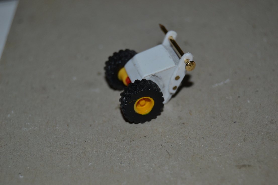

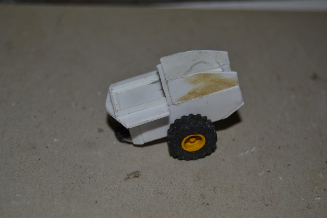

I lavori proseguono.
Valutazione proporzioni... C'è qualcosa che non mi quadra.. non capisco cosa...
Al vero l'interasse ruote è di 3700 mm (3700:120= 30,8) il modello è leggermente abbondante (31,5 mm), appena 0,8 mm.
251,95 KB
Mi sembra molto lungo.....
Valuterò più avanti se avvicinare le ruote posteriori ed accorciarlo un poco. Boh...

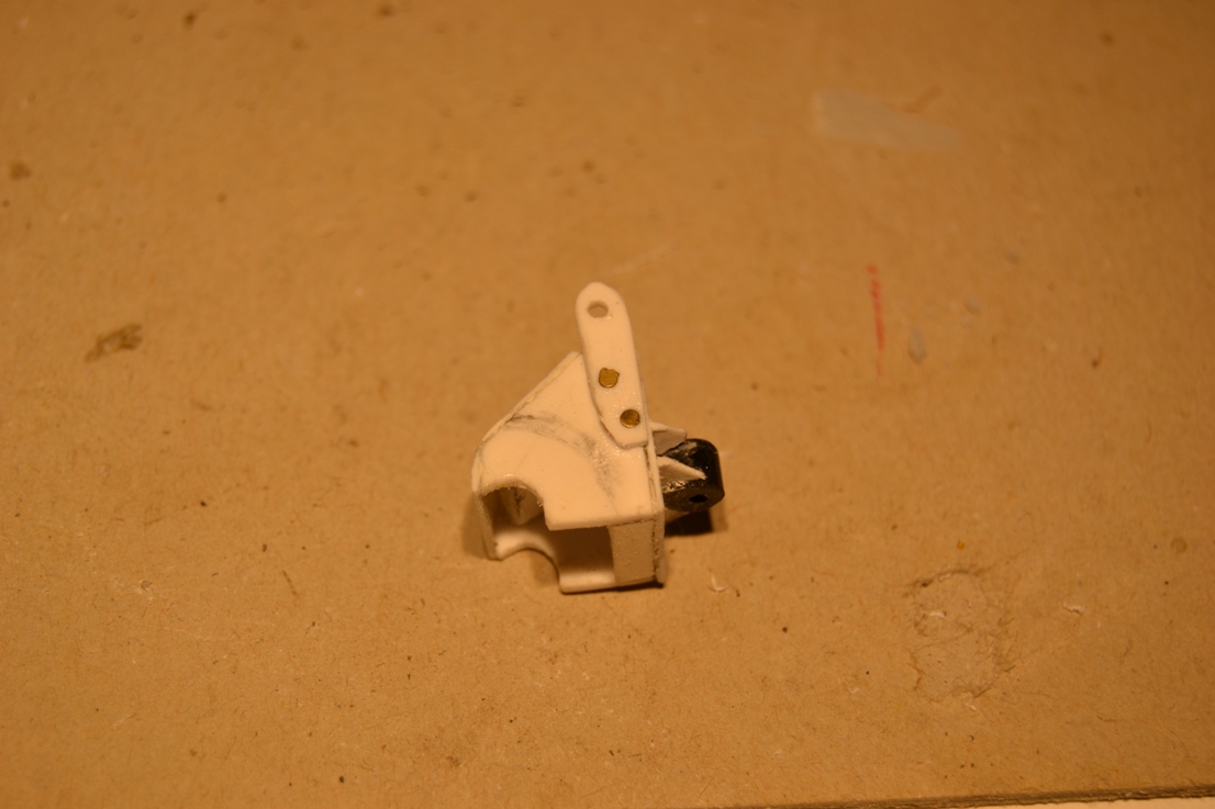

Il semi-telaio anteriore ha ricevuto i supporti delle braccia benna:
231,59 KB
235,76 KB
225,51 KB

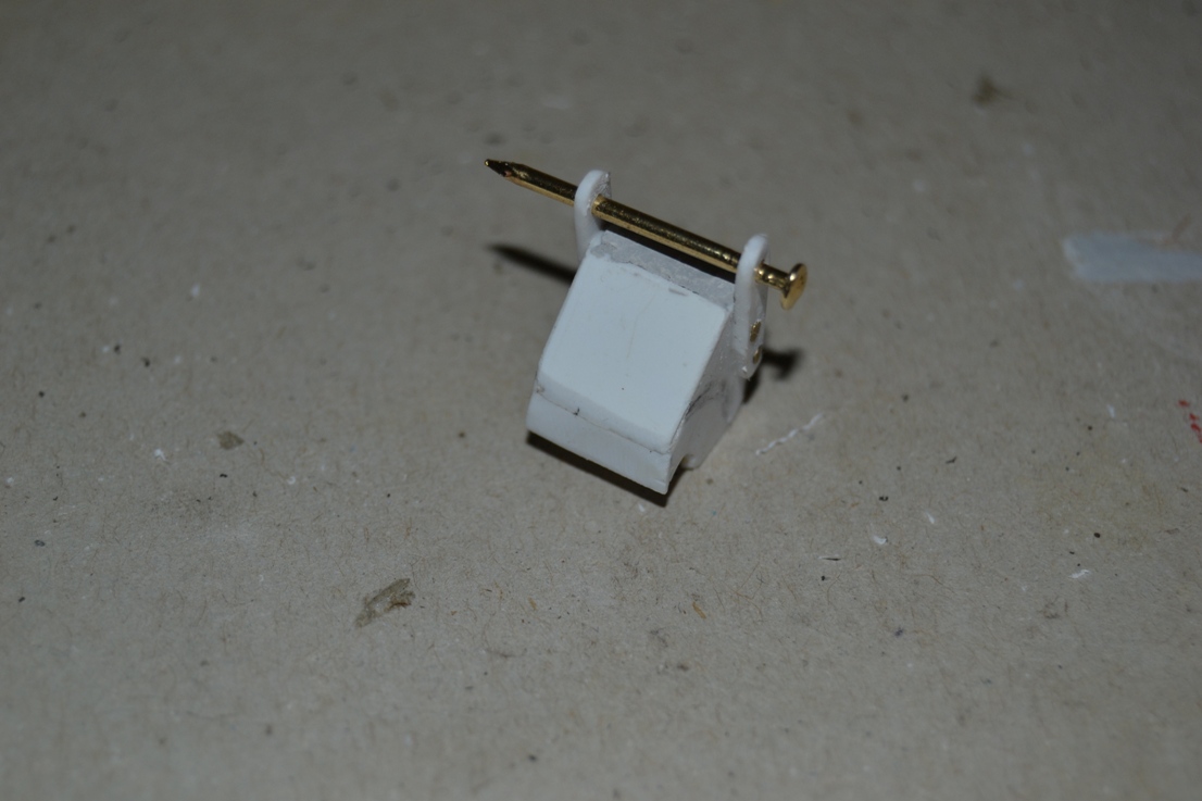

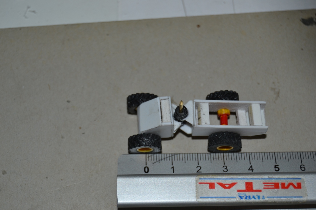

Mentre il semitelaio posteriore ha ricevuto le fiancate del cofano motore
233,37 KB
Dopo averli incollati assieme ieri sera...
226,35 KB

Re: Autocostruzione mezzi d'opera in scala 1:120
#32 Messaggio da v200 »
Che non sia l' effetto dello snodo? I due triangoli potrebbero essere più lunghi o dare un effetto eccentrico.

Bel lavoro, Roberto :cool: Questo per anche far vedere come con poche risorse (pochi soldi e poco spazio) si possono fare cose molto interessanti.

a me pare proporzionata, non mi sembra ci siano cose strane... Se tu riuscissi sarebbe iper poer fare anche i pistoni idraulici per li sterzo!!! :wink:
Sei un grande, ho visto che hai studiato davvero mica come me! La benna con i denti è ottima per i detriti.

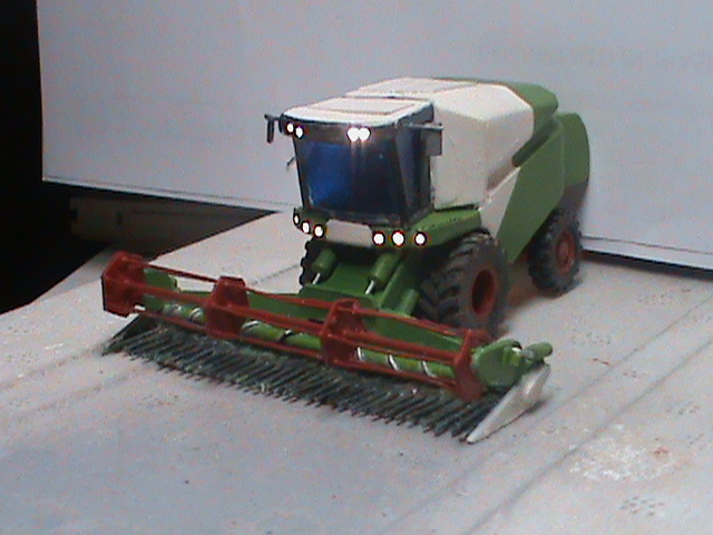

D'altra parte.. Guarda i cilindri di sollevamento barra della mietitrebbia...
138,4 KB
#36 Messaggio da liftman »
Al vero una differenza di appena 9 cm, direi impercettibile... se poi vuoi abbassarti al livello di un volgare "contachiodi" sei liberissimo

Infatti, Rolando. Non capisco cosa sia a darmi l'impressione di "qualcosa non quadra" nelle proporzioni.
Non credo che siano nemmeno i 12 cm (al vero) del diametro ruote.

Forse c'è troppo spazio tra le ruote anteriori e quelle posteriori, Anche il diametro fa la sua parte.

Può essere che montando la pala poi non ti dia più questa impressione di sbilanciamento?

Guardando bene le ruote anteriori sembrano più avanzate del dovuto... Ma quale dovrebbe essere il CAT?
La mietitrebbia è una bellezza e sopratutto la musica del video. :grin:

E' proprio l'impressione che ho. Ma le misure tornano, o quasi.
Le differenze effettive (chiamiamoli errori) sono di 1 mm di diametro le ruote (120 mm al vero) che vuole raddoppiato in quanto le ruote sono 2... :wink: E 0,8 mm di interasse ruote anteriori/posteriori. In definitiva sono 2,8 mm, che al vero sono 336 mm.
Mah....
Forse ha ragione Fabrizio. Una volta montata la pala le proporzioni si aggiustrano.

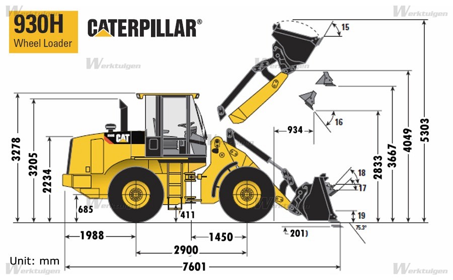

@ Marco: Il disegno è relativo al Cat 988h
Ma stavo pensando anche al Cat 930g Forse è meglio. Sono ancora in tempo per scegliere. ma il "930" ha un interasse ruote di 2900.
Dovrei effettivamente avvicinarle di 6 mm

Prtroppo il disegno è coperto da copyright (in modo chiaro ed esplicito), quindi non posso pubblicarlo, ma le misure tornano.. Oppure le misure riportate non sono corrette, quindi ricostruendo rispettandole, ne va delle proporzioni.... :wink:
Hai ragione marco. Queste macchine sono sempre molto "uniche". Le vedo in quanto vado spesso da miei clienti che le producono (o producono particolari).
Comunque ho deciso per il CAT 930G... Che necessita l'accorciamento dell'interasse... Così sono contento per le proporzioni! :cool: :cool: :cool:

Quà le misure della 930G http://www.cat.com/en_MX/products/renta ... 65378.html

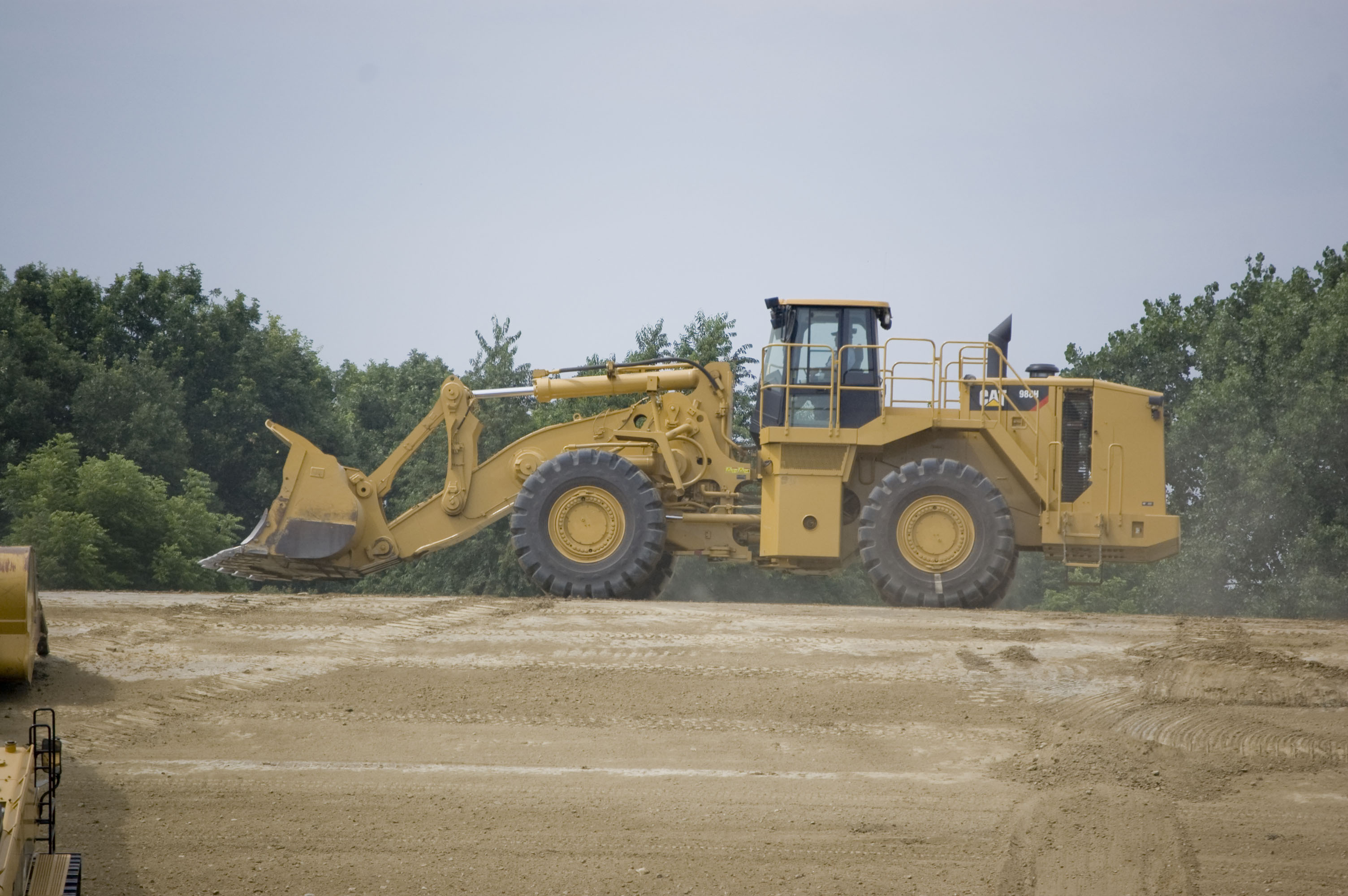

Da questa immagine mi sembra che le proporzioni ci siano.

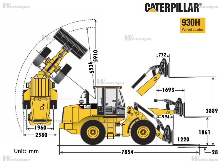

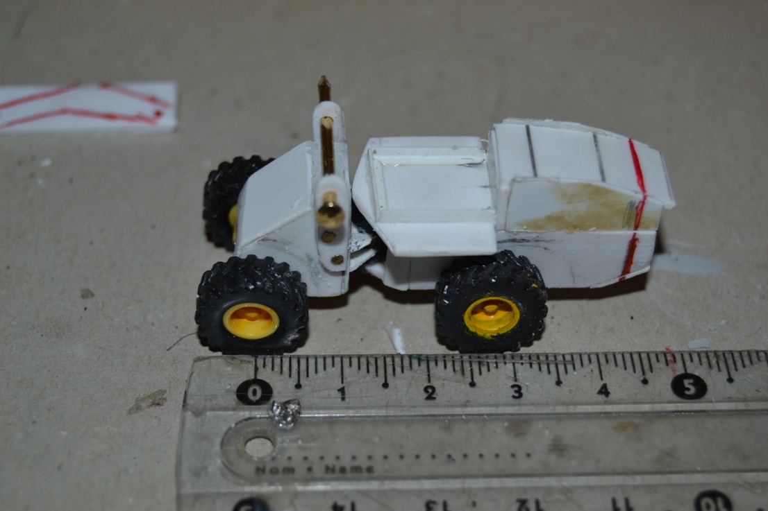

Ho accorciato l'interasse. Ora è 28 mm, ovvero 3350 mm al vero.
Mi da più l'idea di "proporzionato".
262,04 KB
Ecco lo schema del Cat 930h (e non 930g come ho scritto in precedenza)
106,67 KB
95,56 KB
#49 Messaggio da adobel55 »
Si le proporzioni sono migliorate, solo la coda, na n'ticchia più corta dovrebbe essere.
Complimenti

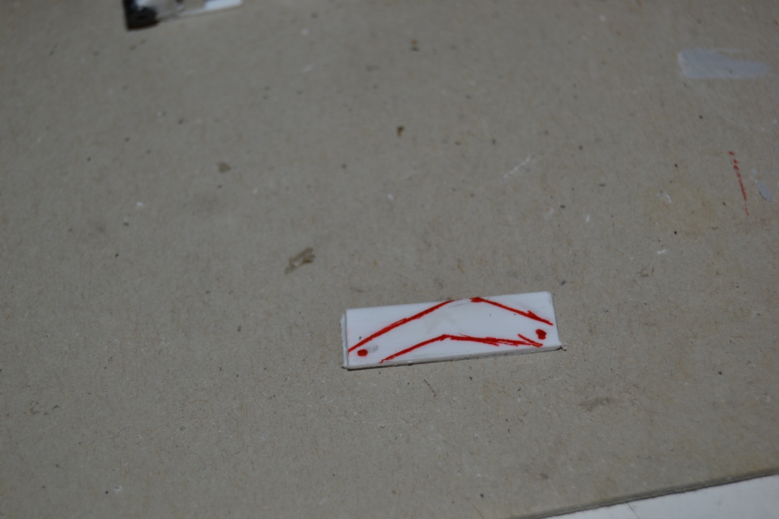

Messaggi: 6522
#50 Messaggio da roy67 »
Esatto. Infatti ho segnato in rosso il tratto di taglio.. Ma ho aspettato.
Accorciare si fa sempre in tempo. Allungare è un po' più difficoltoso... :cool:
