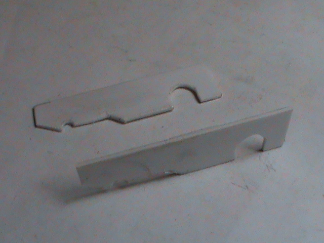

Intanto i lavori sono iniziati:
Mietitrebbia con barra mietitrice da 9 mt

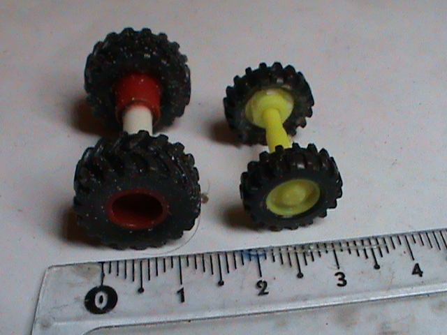

La prima cosa da fare è trovare delle ruote adatte....
I giocattoli cinesi da € 5,00 vengono di nuovo in aiuto.
139,08 KB

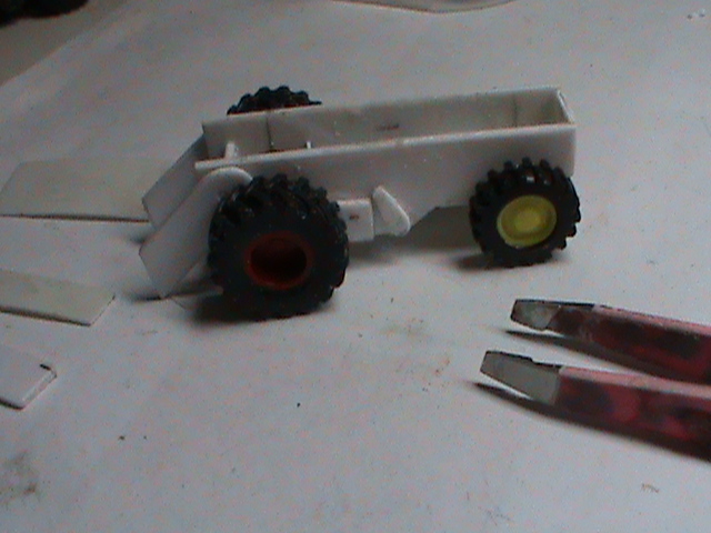

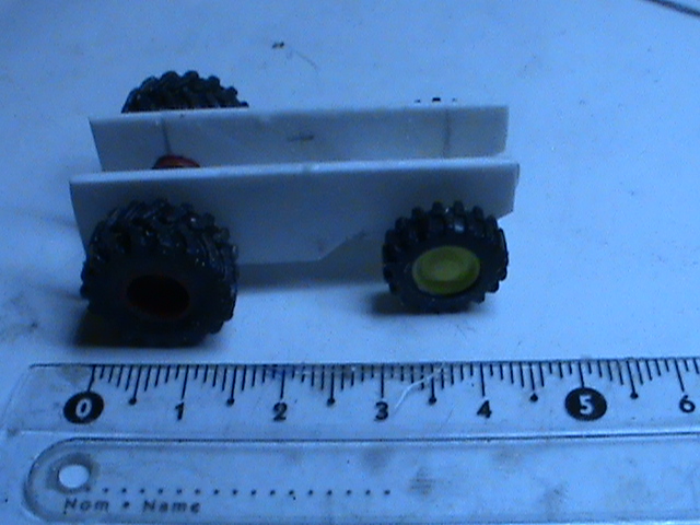

Con plasticard da 1 mm di spessore ho ricavato il telaio portante
130,5 KB

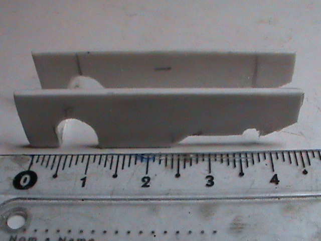

L'ho poi incollato creando uno "scatolato" aperto superiormente.. Perché servirà aperto... :wink:
150,87 KB
L'ho quindi rifinito con la lima per aggiustare la geometria degli assi ruote.
146,43 KB

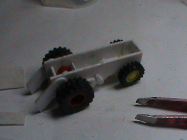

Il telaio inizia prendere forma:
143,11 KB
134,49 KB

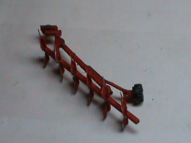

Piccolo passo indietro.....

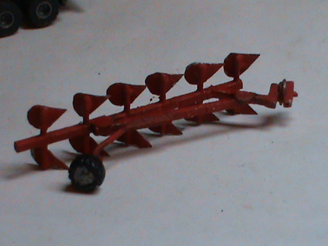

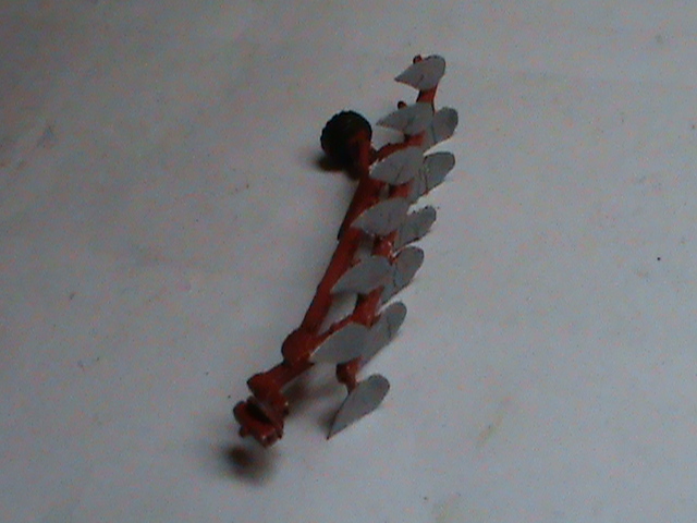

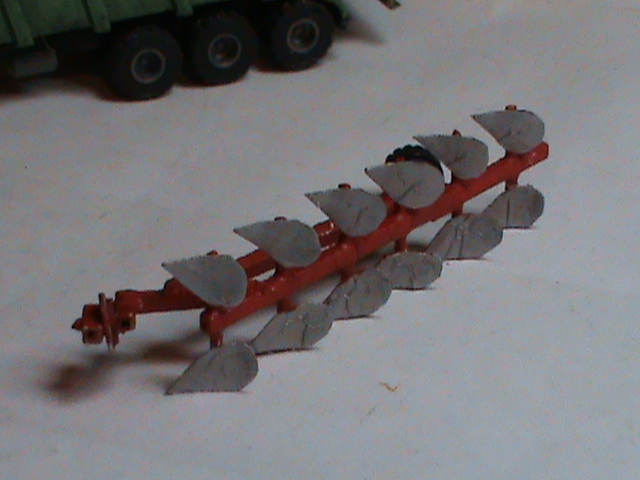

L'aratro è terminato:
141,27 KB
140,57 KB
138,27 KB
132,84 KB
Ed ecco il parco macchine al completo, con tanto di costruenda mietitrebbia

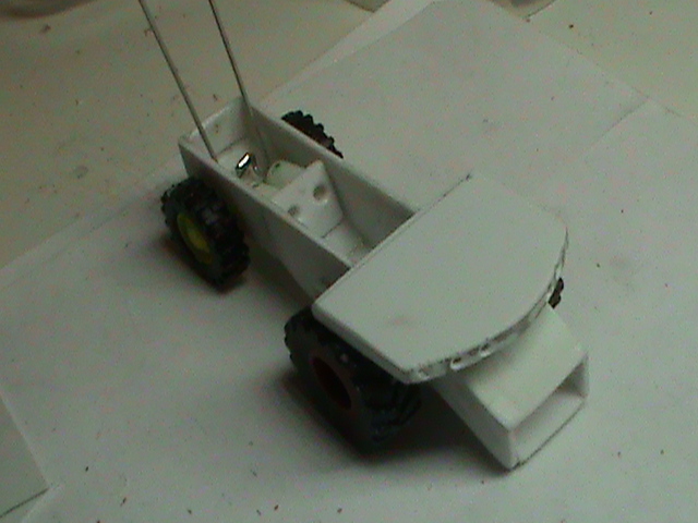

Ora le cose si complicano...[:I]

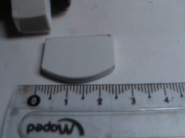

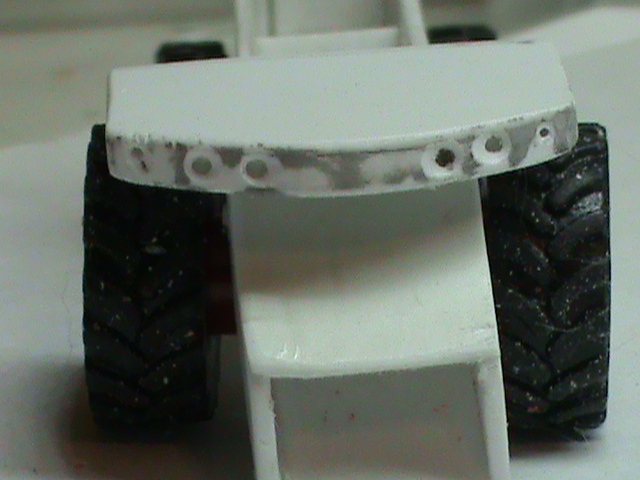

Ho costruito, con plasticard da 0,5 mm di spessore, uno "scatolato" che fungerà da praticabile alla cabina di guida, lasciando uno spazio d'intercapedine da 0,8 mm all'interno... :wink:
Sagomandolo a semicerchio nella parte frontale.
135,97 KB
La vista dell'intercapedine
149,05 KB

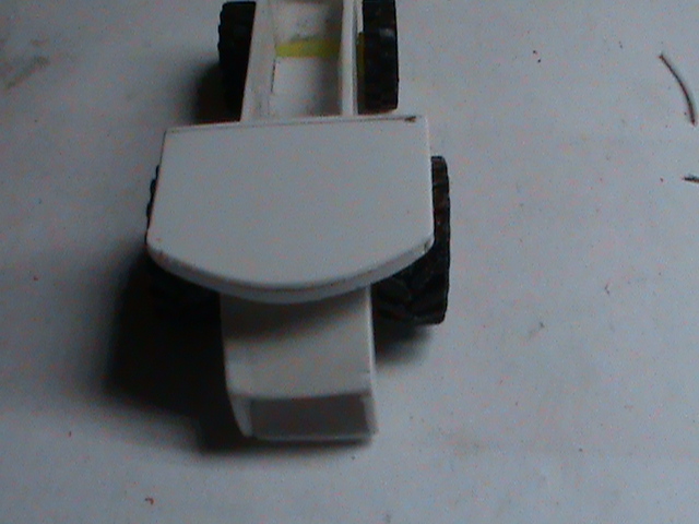

Il pezzo appoggiato sul telaio.
129,35 KB

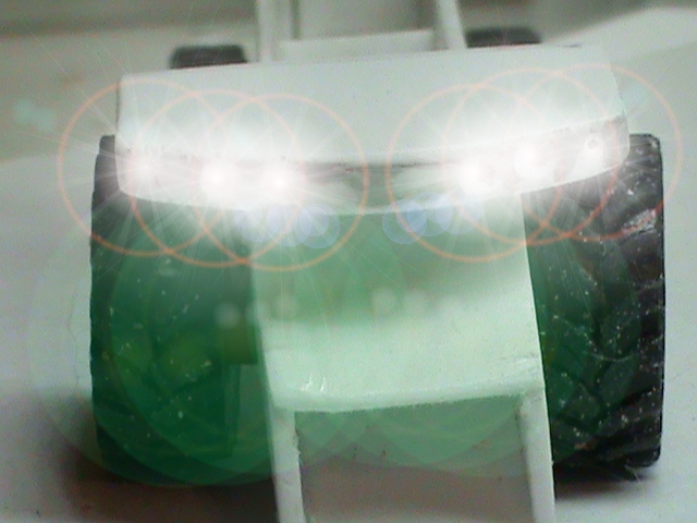

Il praticabile è stato incollato sul telaio ed all'interno ho installato "l'anima" della mietitrebbia..... :wink:
133 KB
Già s'intuisce di cosa sto parlando.... Non voglio tenervi sulle spine, anche se pensavo di svelare l'arcano alla fine dei lavori.
Questo è un primo piano del praticabile cabina:
140,83 KB
Ecco perché è stato costruito in "scatolato". Per ospitare le fibre ottiche......[:I]
120,06 KB
