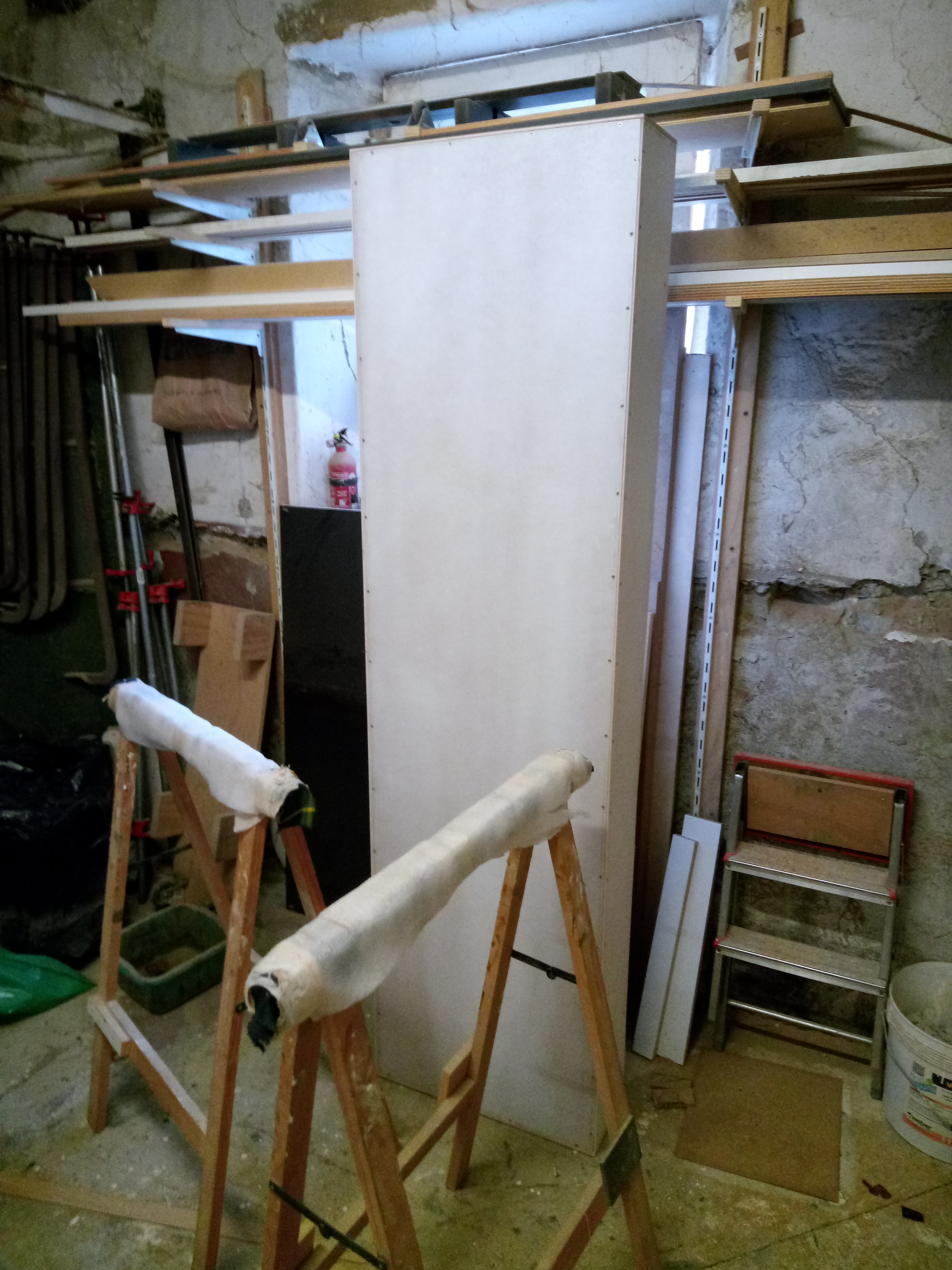

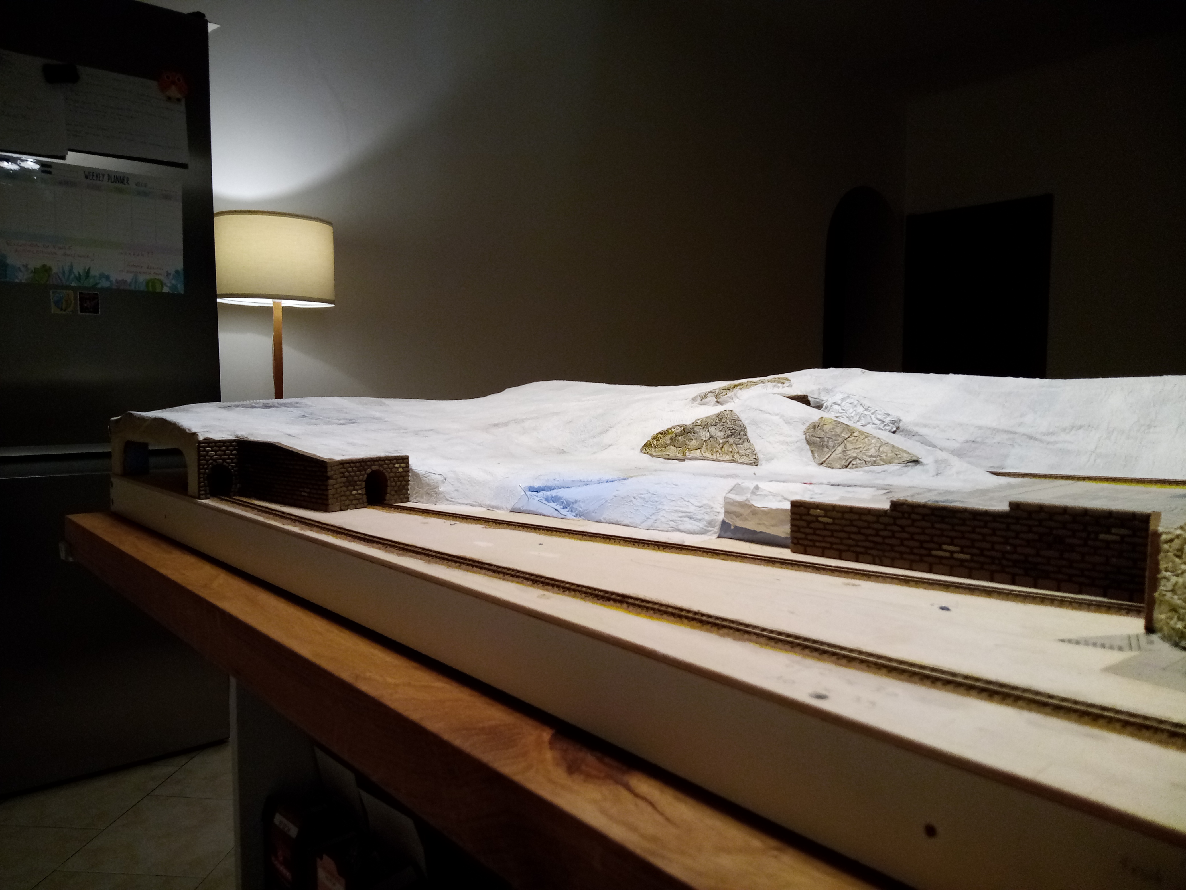

Vorrei mostrarvi il mio plastico scala z da 2 metri per 55 cm alto 20 cm da chiuso.
Dato che nn ho uno spazio in casa dove lasciarlo orizzontale mi sono studiato questo sistema per poterlo sistemare in piedi senza fare danni.
Le foto parlano di più di tante parole.

Ti faccio i complimenti per il plastico, che mi interessa particolarmente per due motivi:
- è pensato per essere messo a riposo in verticale;
- è in piccolissima scala.
Anche io ho i tuoi identici problemi di spazio, e sono molto interessato a capire come risolverli in previsione di un futuro plastico.
Ti chiedo: lo stoccaggio verticale ha comportato dei rinforzi particolari nella struttura del plastico? Stai adottando particolari accorgimenti?
Infine vedo che la parte dell'armamento è terminata, e mi piacerebbe vedere il passo-passo dell'ambientazione... Se vorrai postare foto degli avanzamenti, sarò in prima fila a gustarmeli!

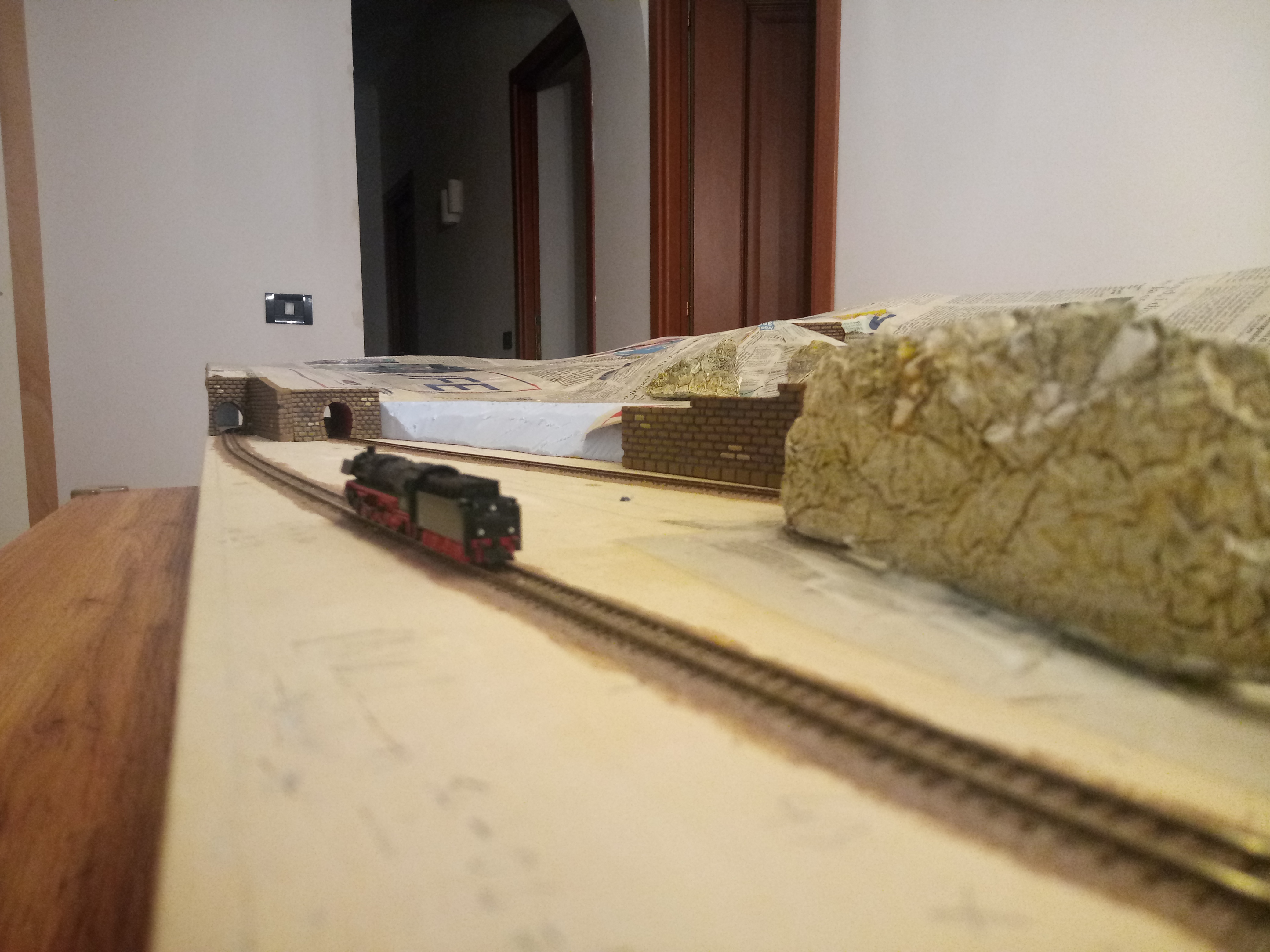

Re: Plastico scala Z/1:220
Non ho utilizzato particolari accorgimenti.l importante è usare materiali leggeri e incollare bene le parti.per questo motivo ho usato la cartapesta per le montagne.
Appena posso invio altre foto così capite meglio.

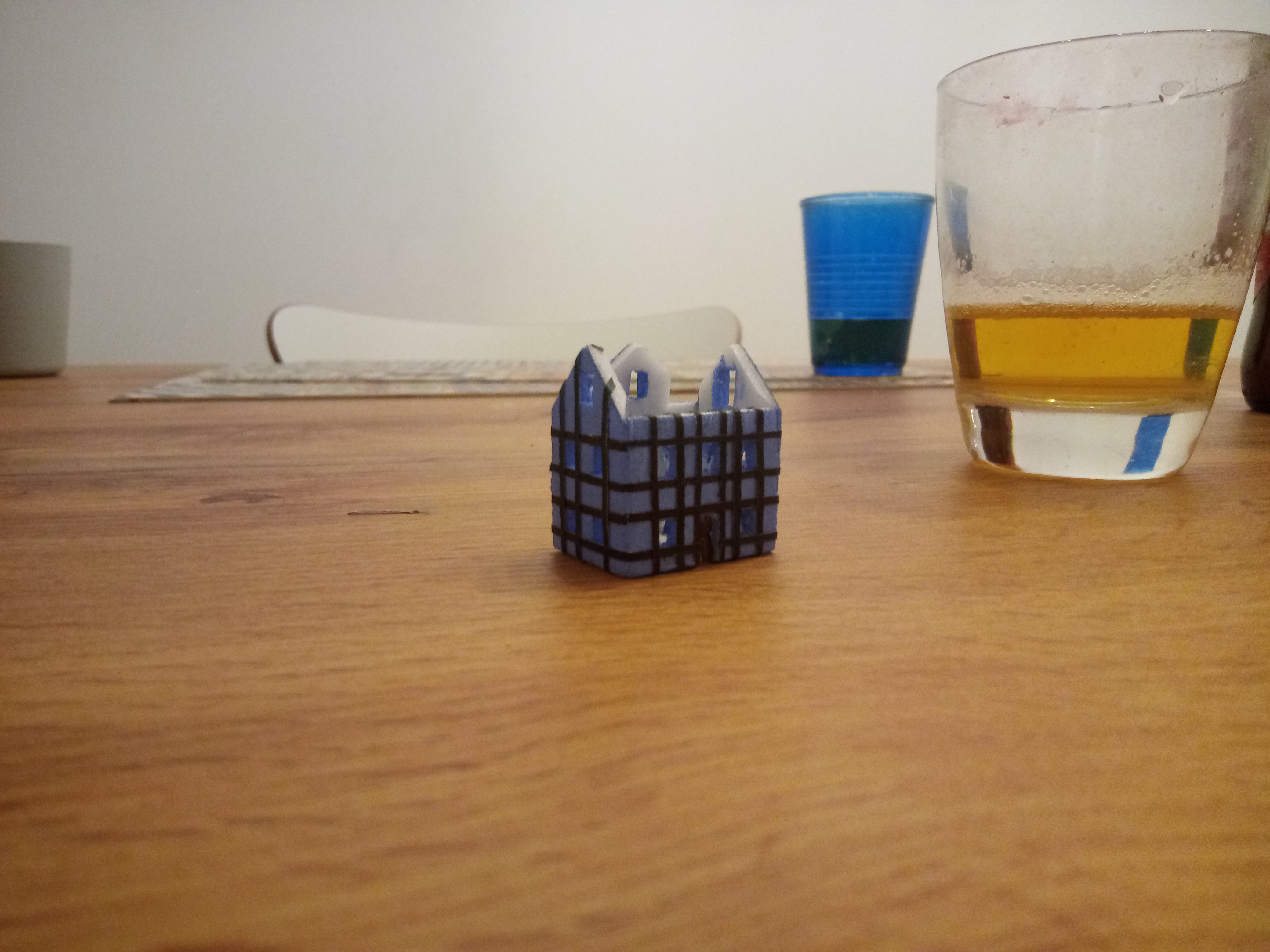

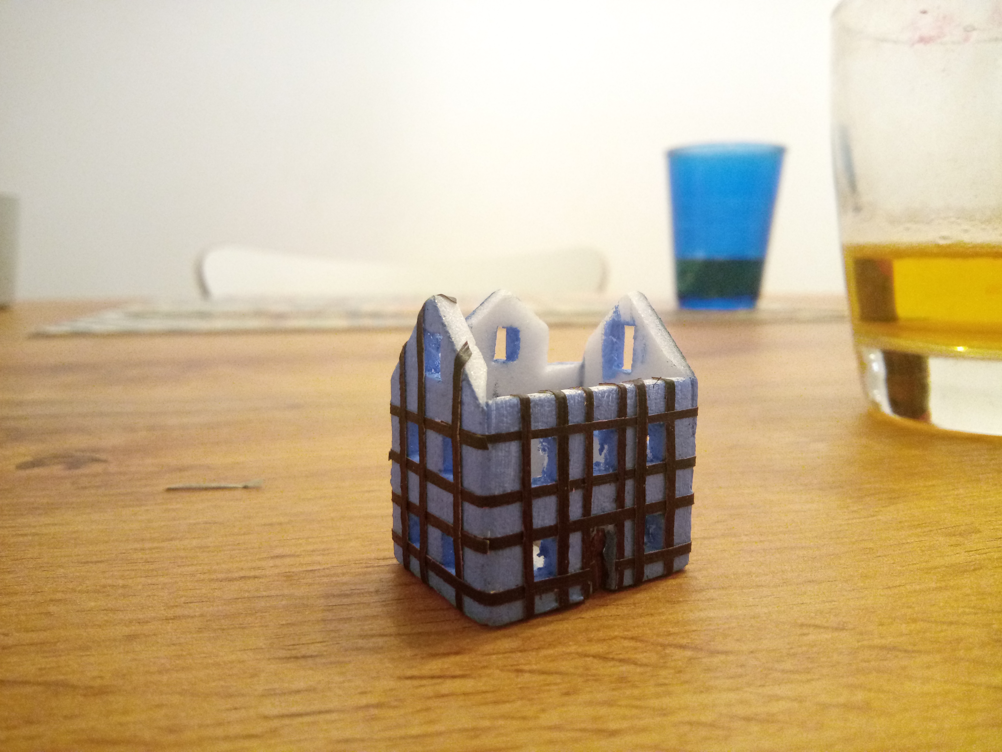

In una foto c è il coccodrillo ma entrambi i tracciati son pensati per locomotive a vapore.mentre i portali li ho fatti a mano utilizzando del foam.ormai ho intenzione di fare tutto a mano casette comprese.speriamo vengano bene ahahahahaha

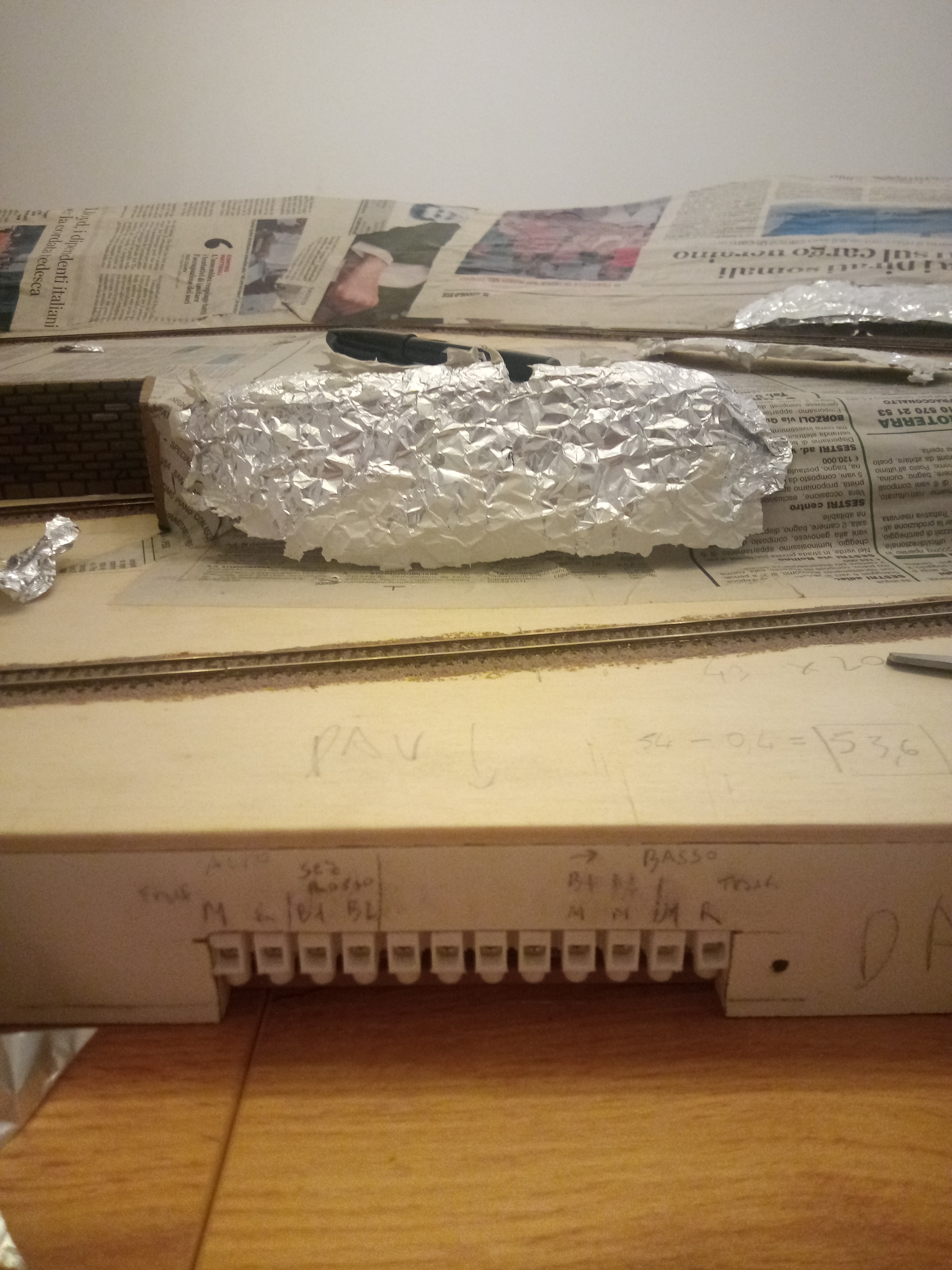

Consiglio di predisporre più punti di alimentazione del tracciato in modo da avere una alimentazione elettrica costante, in Z le loco risentono molto la captazione quindi se rotaie sporche o tratti non ben alimentati fanno fermare facilmente i nostri gioiellini.
Per le casette potresti pensare agli edifici in carta da scaricare su vari siti , una volta scaricato il disegno puoi utilizzarlo incollandolo sia su legno che materiale sintetico. Ti farà risparmiare tempo è mantenere la scala esatta
Domanda.le stazioni tedesche in muratura di che colore sono?

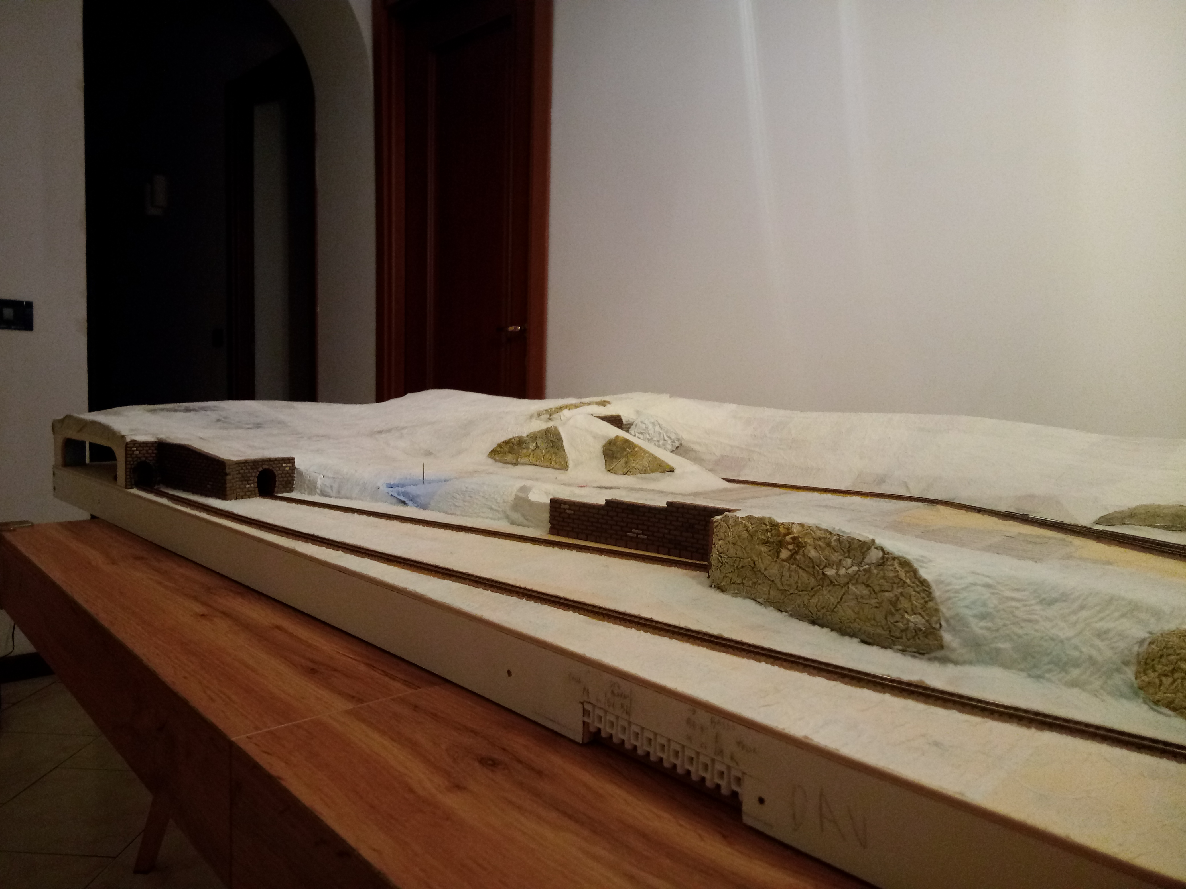

Altra domanda.c è chi dopo aver messo la cartapesta,ci va sopra con la carta igienica per rendere il terreno più mosso. è consigliabile per questa scala così ridotta?
Un modo empirico per rilevare la rugosità del terreno è comprarlo con un figurino in scala .
Ho intenzione di stendere una base di colore marrone prima di stendere l erba.c è chi lo fa e chi no.consigli?
