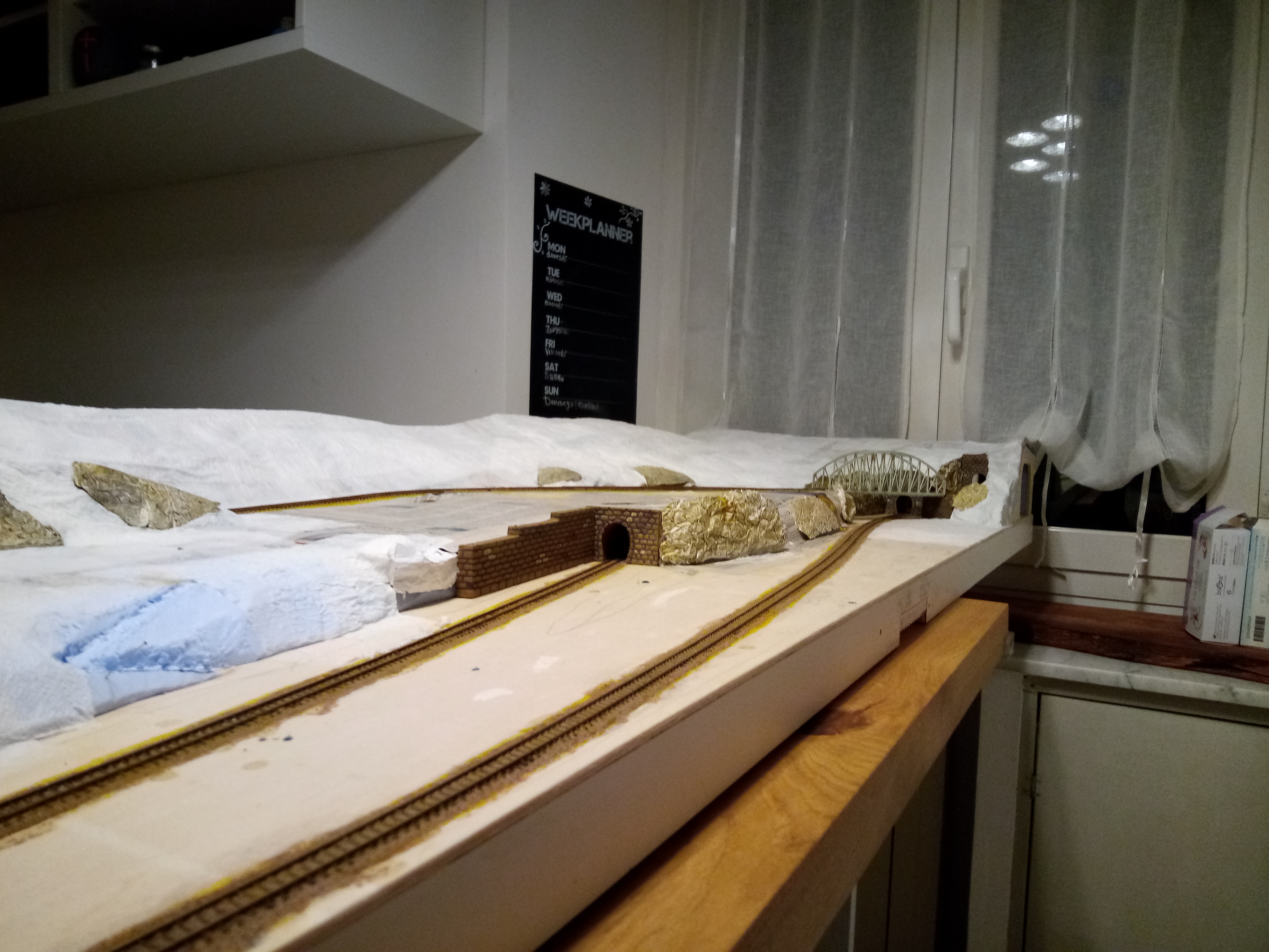

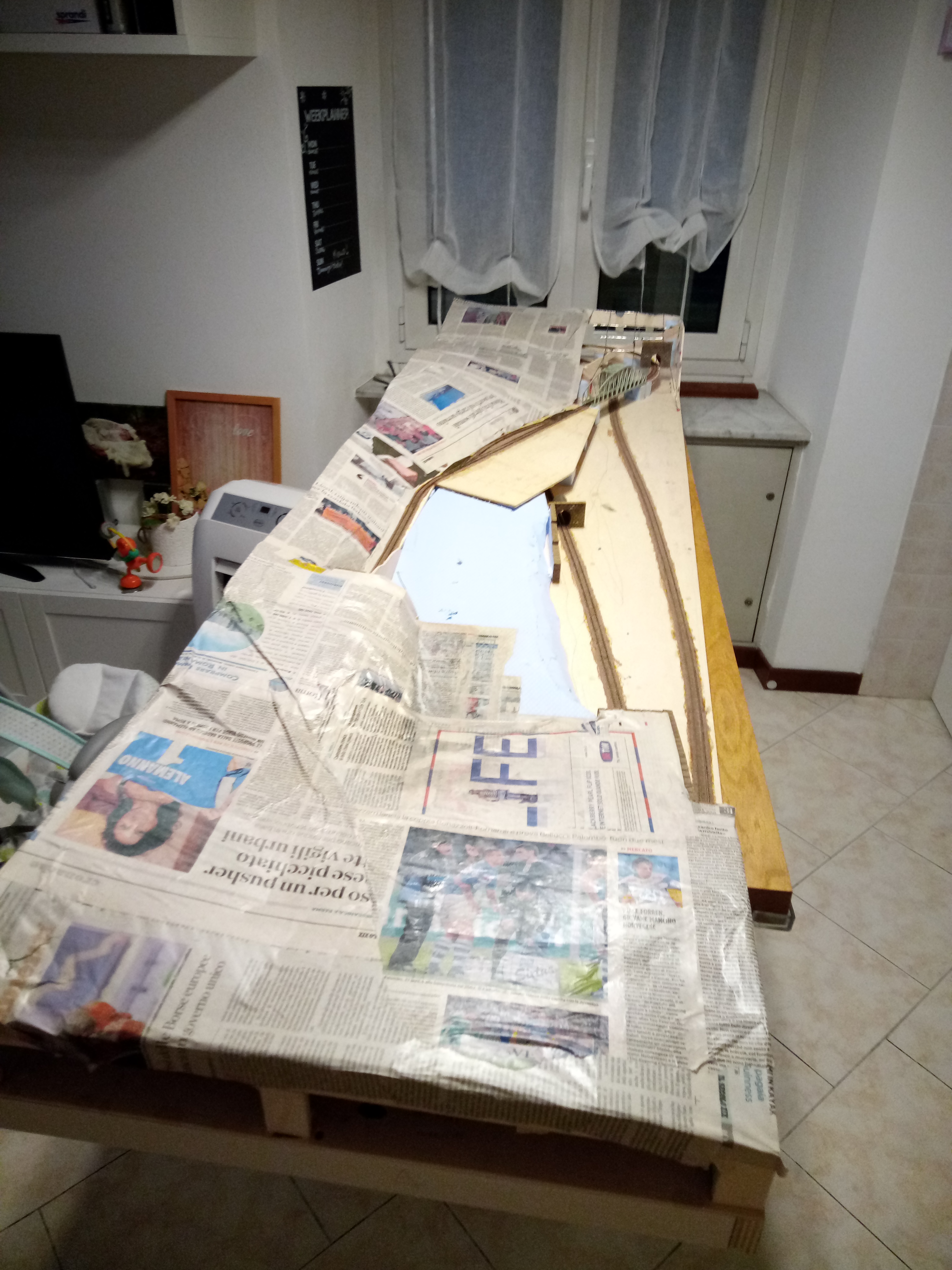

Ciao a tutti!

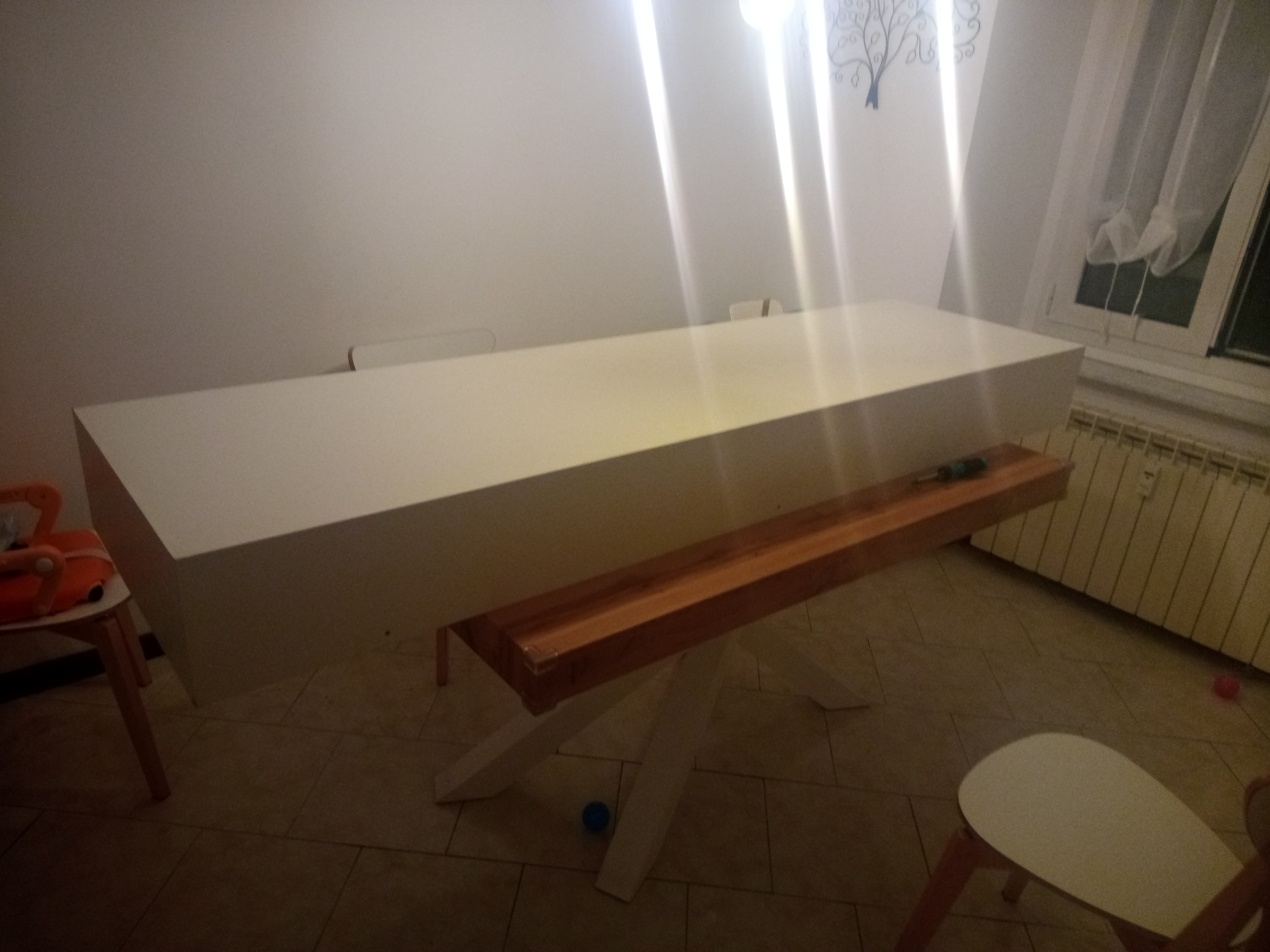

Vorrei mostrarvi il mio plastico scala z da 2 metri per 55 cm alto 20 cm da chiuso.
Dato che nn ho uno spazio in casa dove lasciarlo orizzontale mi sono studiato questo sistema per poterlo sistemare in piedi senza fare danni.
Le foto parlano di più di tante parole.

Ciao Enrico!
Ti faccio i complimenti per il plastico, che mi interessa particolarmente per due motivi:
- è pensato per essere messo a riposo in verticale;
- è in piccolissima scala.
Anche io ho i tuoi identici problemi di spazio, e sono molto interessato a capire come risolverli in previsione di un futuro plastico.
Ti chiedo: lo stoccaggio verticale ha comportato dei rinforzi particolari nella struttura del plastico? Stai adottando particolari accorgimenti?
Infine vedo che la parte dell'armamento è terminata, e mi piacerebbe vedere il passo-passo dell'ambientazione... Se vorrai postare foto degli avanzamenti, sarò in prima fila a gustarmeli!

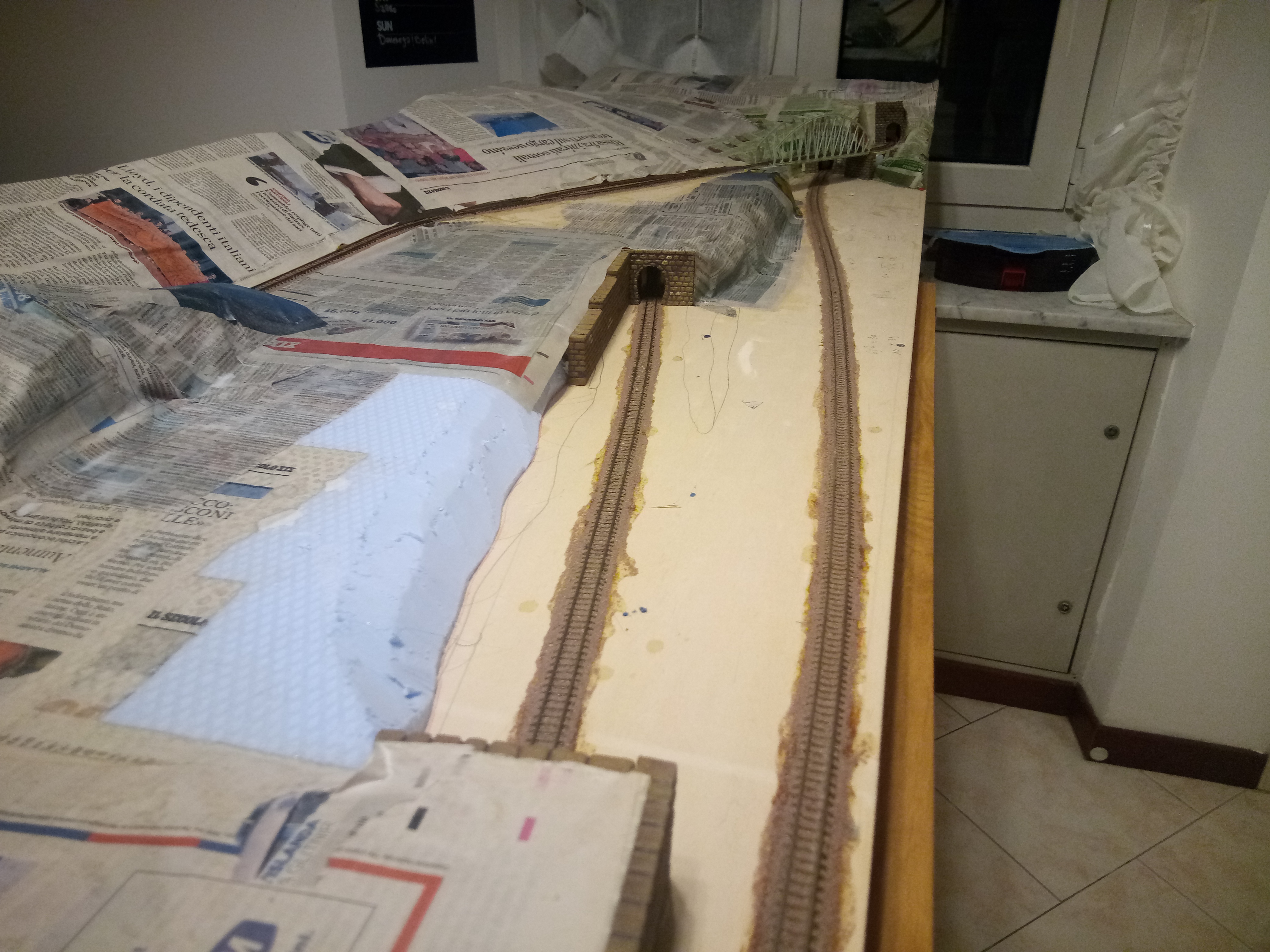

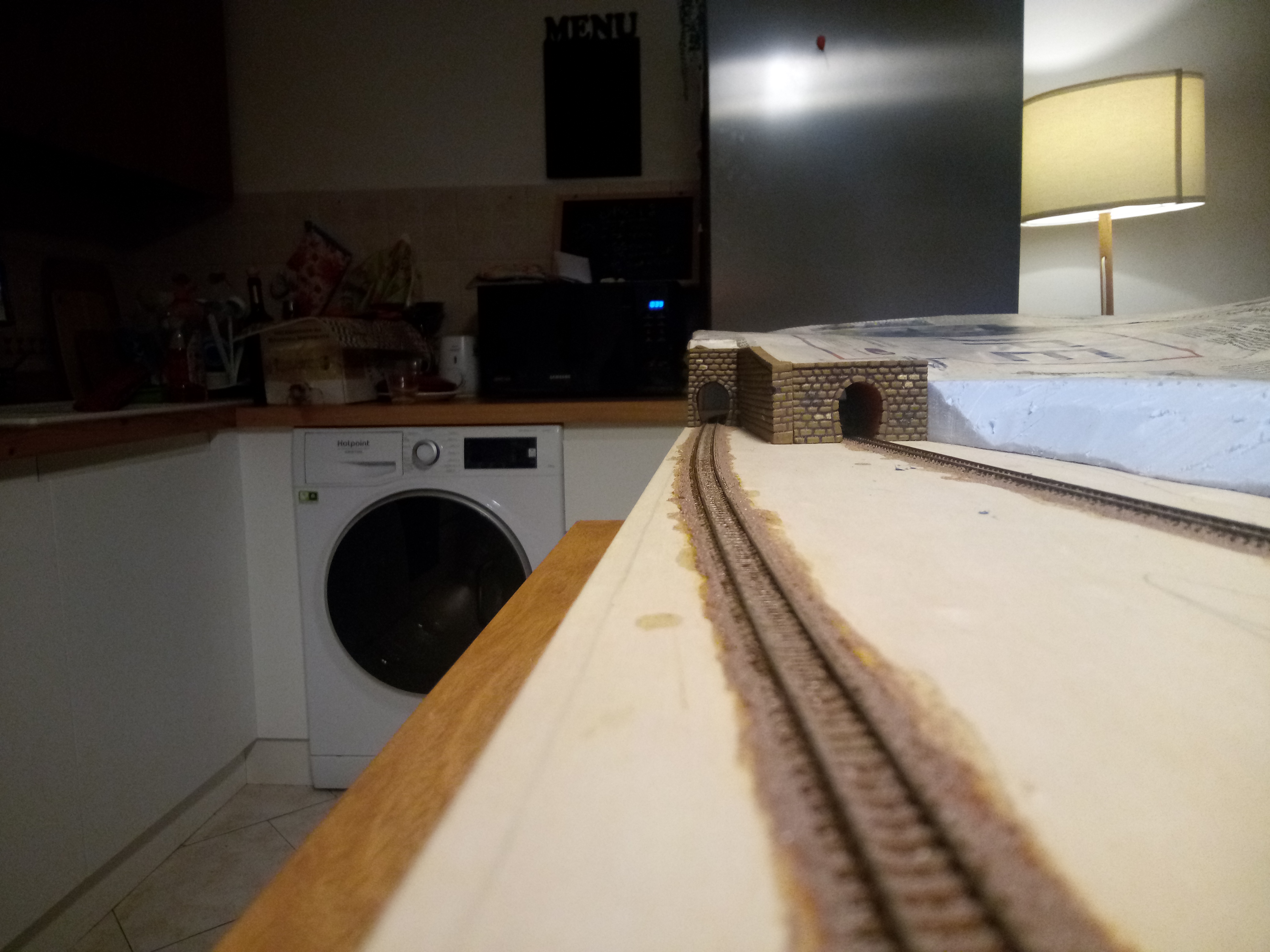

Ho fatto una base alta 4 cm di bialinato di pioppo da 2 cm di spessore.il fondo è ovviamente svitabile per poter mettere mano all impianto elettrico.il coperchio è fatto di compensato di pioppo da 3 mm per essere più leggero possibile.
Non ho utilizzato particolari accorgimenti.l importante è usare materiali leggeri e incollare bene le parti.per questo motivo ho usato la cartapesta per le montagne.
Appena posso invio altre foto così capite meglio.

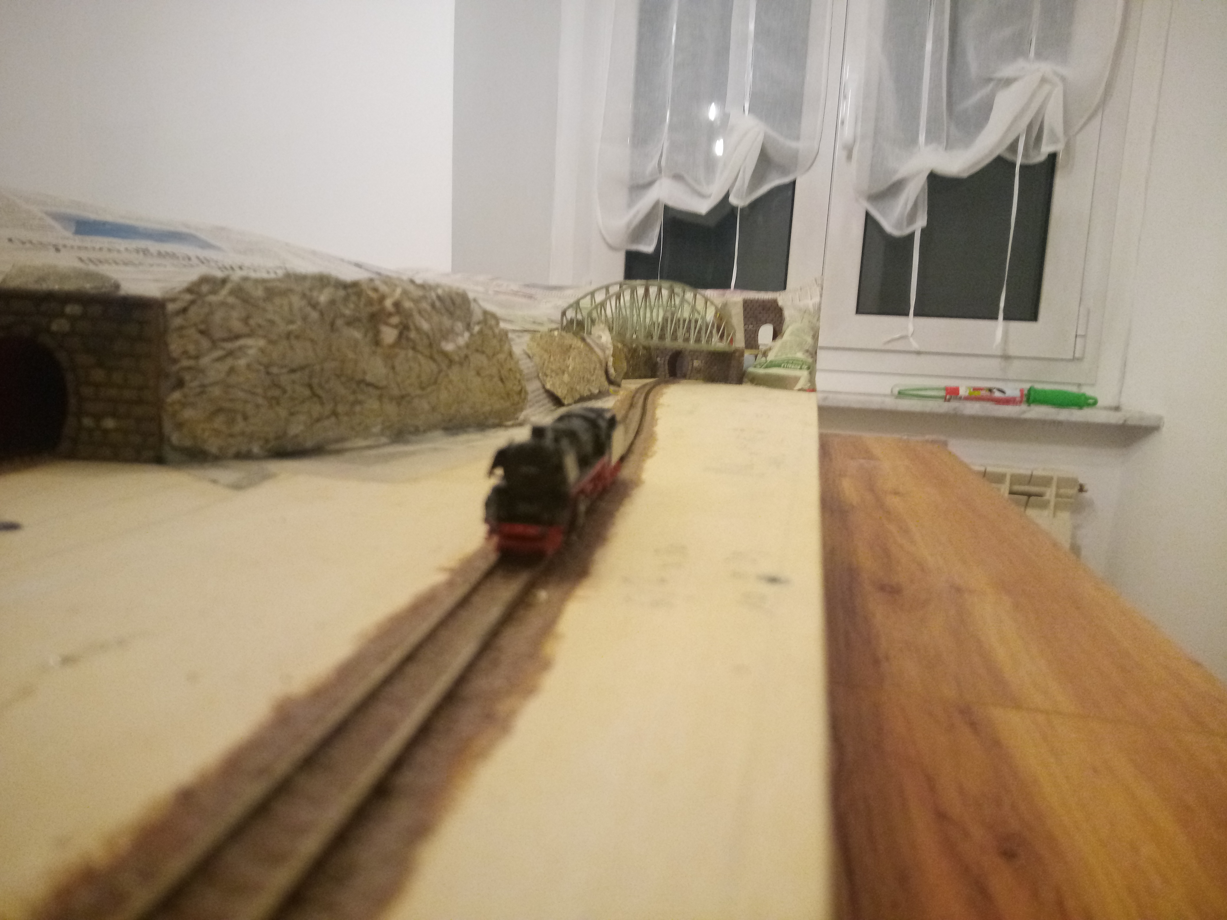

In una foto c è il coccodrillo ma entrambi i tracciati son pensati per locomotive a vapore.mentre i portali li ho fatti a mano utilizzando del foam.ormai ho intenzione di fare tutto a mano casette comprese.speriamo vengano bene ahahahahaha

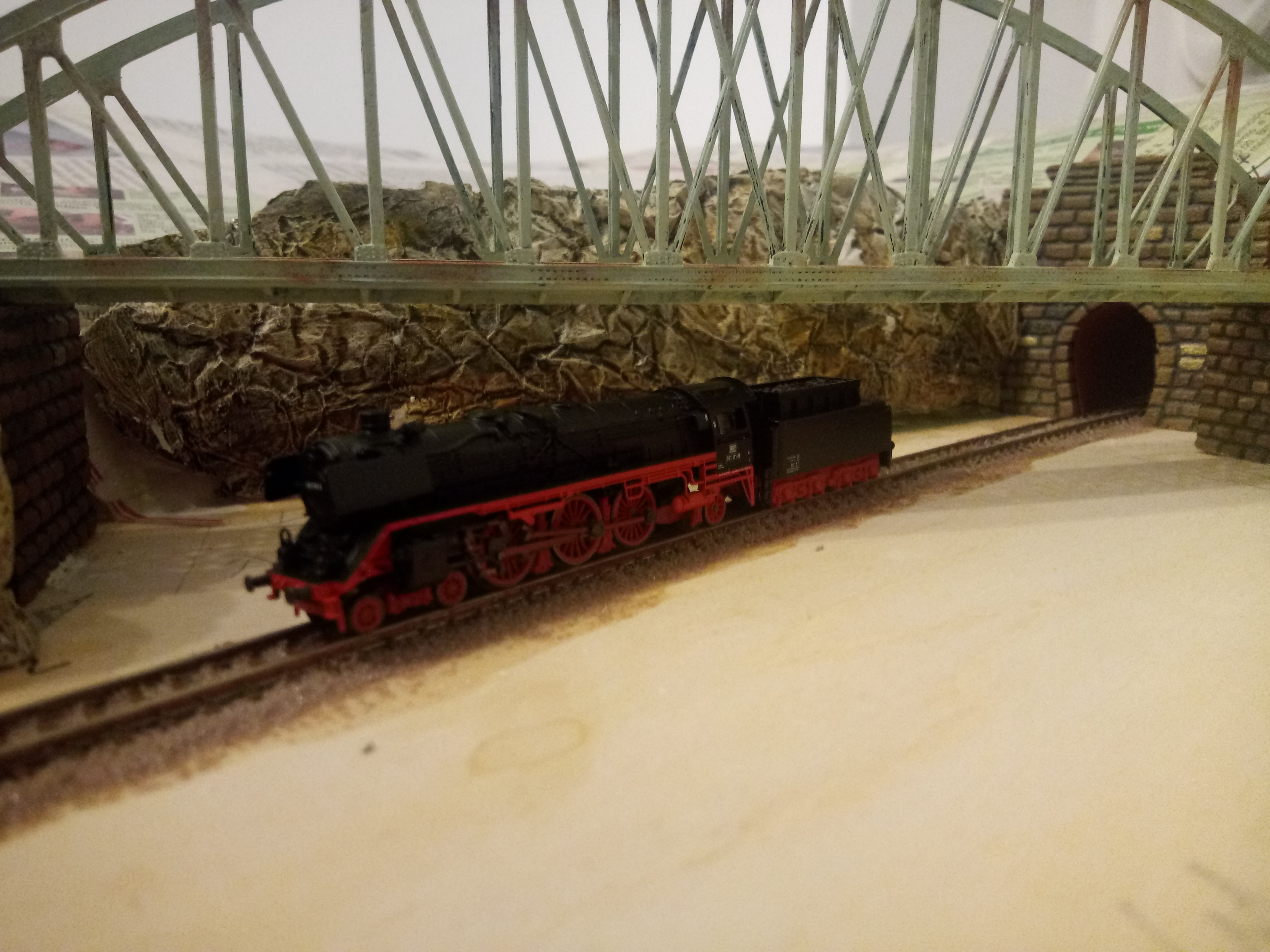

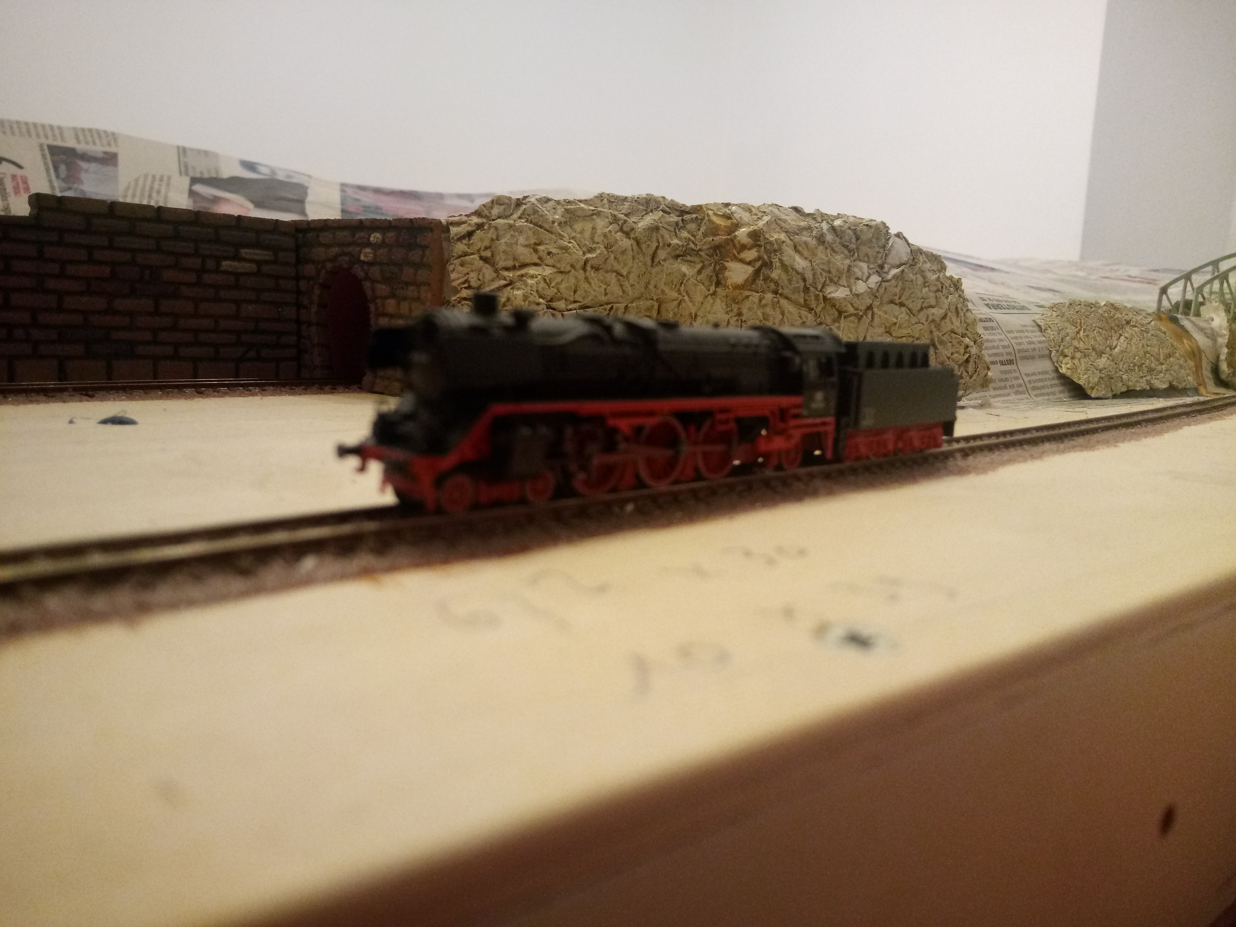

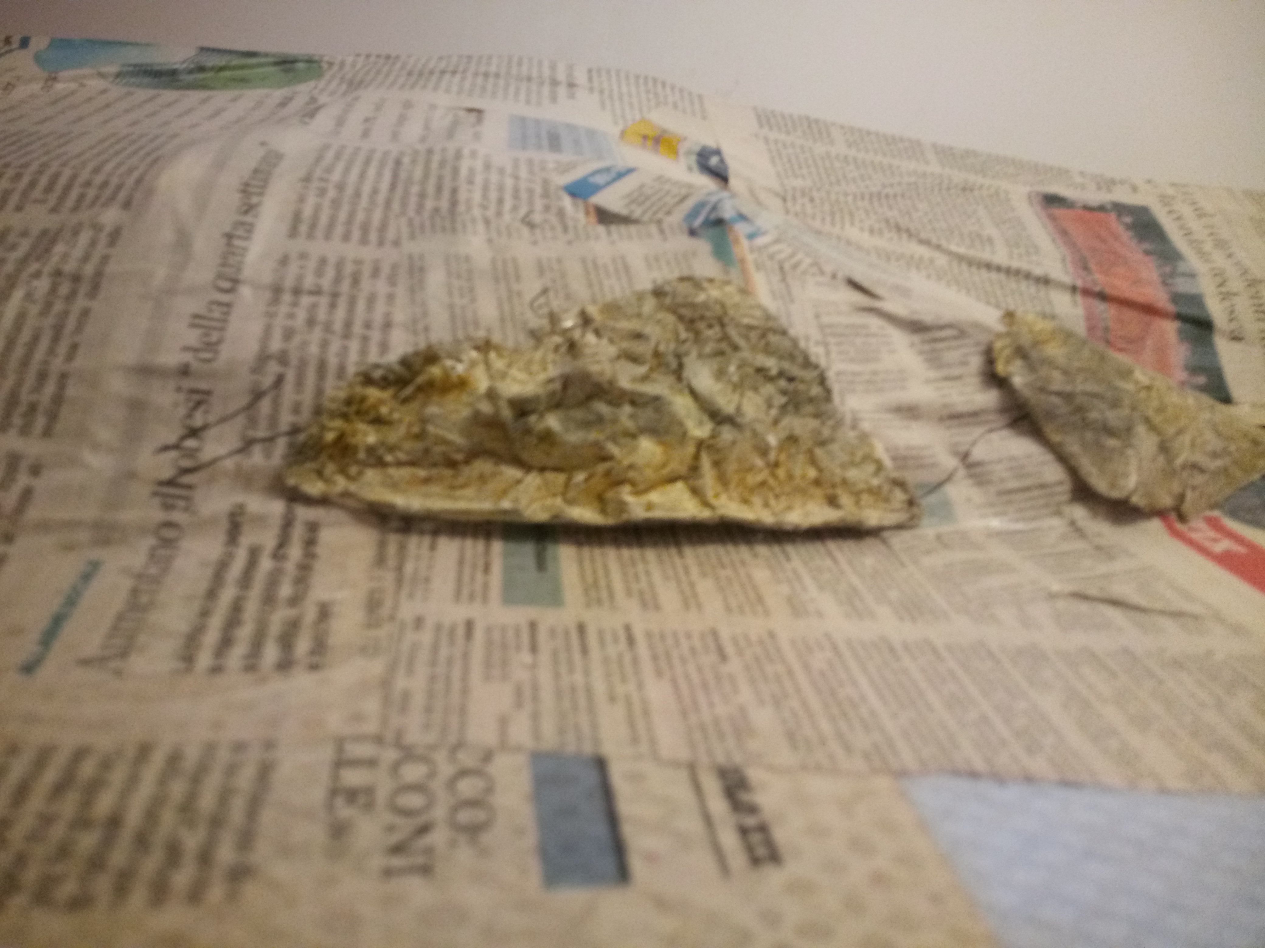

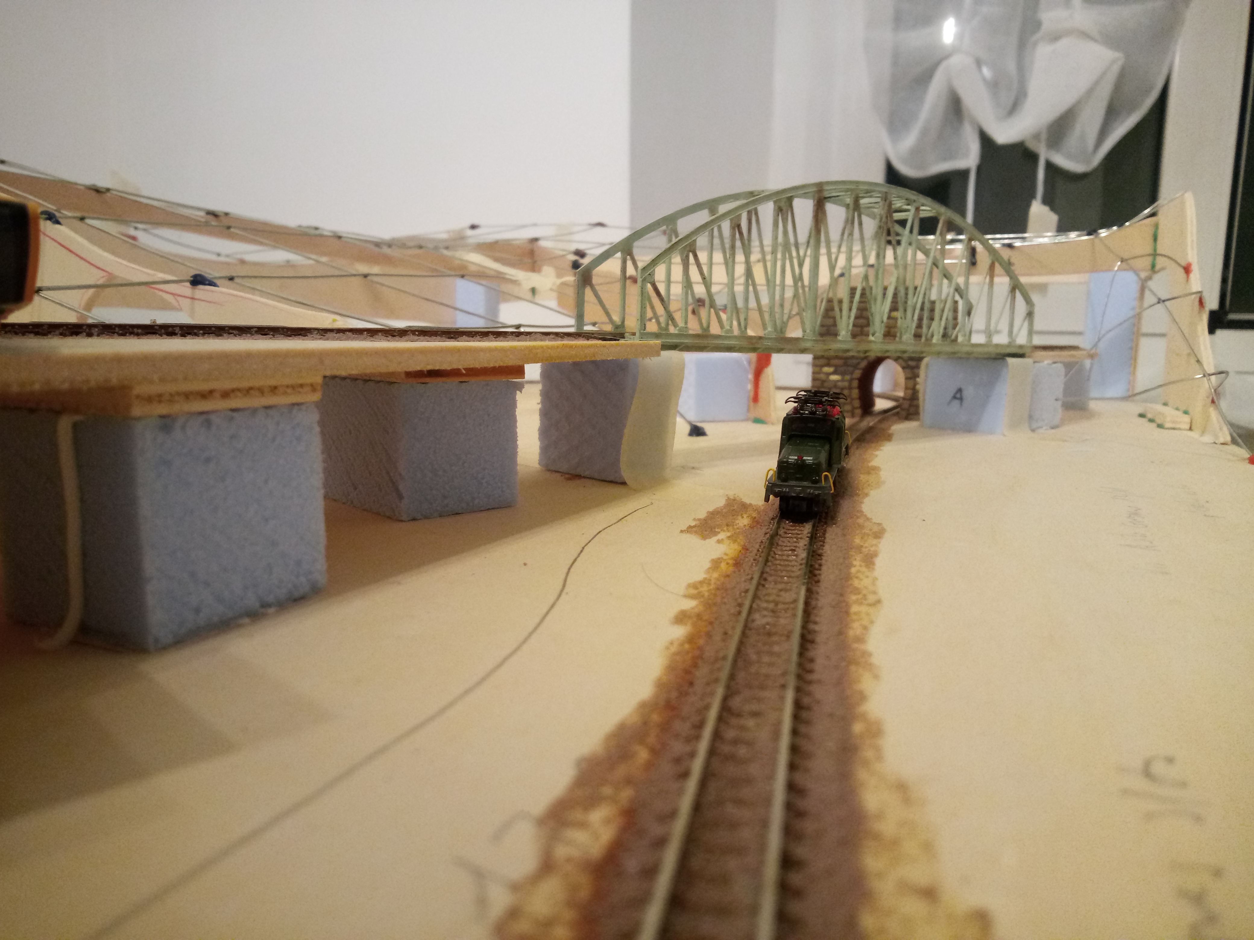

Ieri sera ho incollato le rocce.direi che come risultato sono abbastanza soddisfatto.sono comunque un po' da ritoccare.le ho realizzate con la carta stagnola e all' interno per mantenere la forma ho usato stucco metallico,quello bicomponente per intenderci.asciuga veloce veloce,immagino sia più leggero del gesso ed è molto resistente e poi l avevo già a disposizione.
La loco nella foto per conto mio è la più bella per questa scala,la 88010,ho avuto la fortuna di trovarla usata e l ho presa al volo.
Vi chiedo consigli e suggerimenti! è il mio primo lavoro!
Enrico
Messaggi: 4706
Re: Plastico scala Z/1:220
#10 Messaggio da IpGio »
Si dice "chi ben comincia...", un solo consiglio, durante i lavori eseguire test di circolabilità frequenti e con vari tipi di rotabili.
Mi piace...
#11 Messaggio da v200 »
Interessante come hai realizzato le rocce. Un metodo più veloce e utilizzare la corteccia essiccata per presepi reperibile sul web come ebay
enrigua

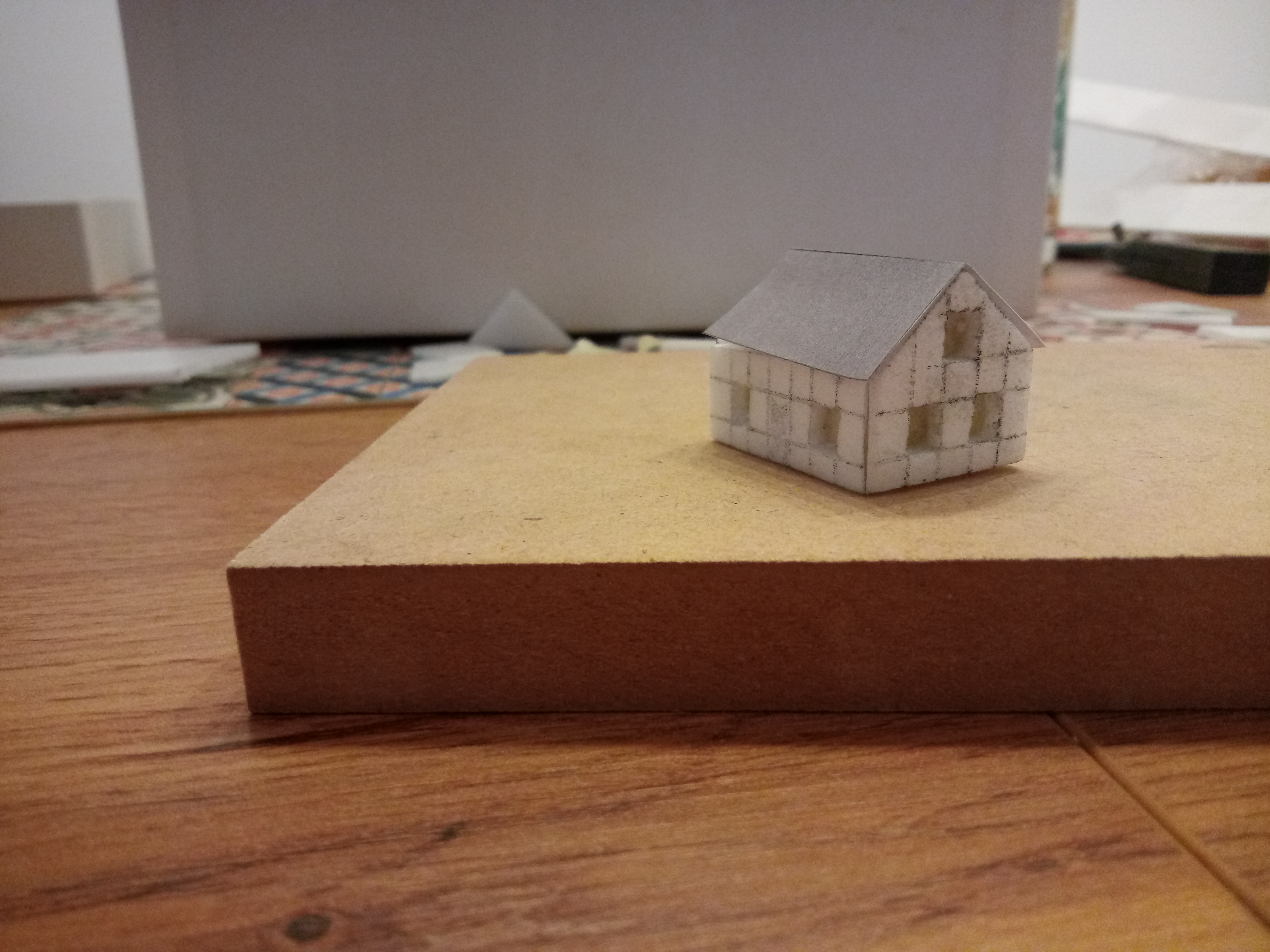

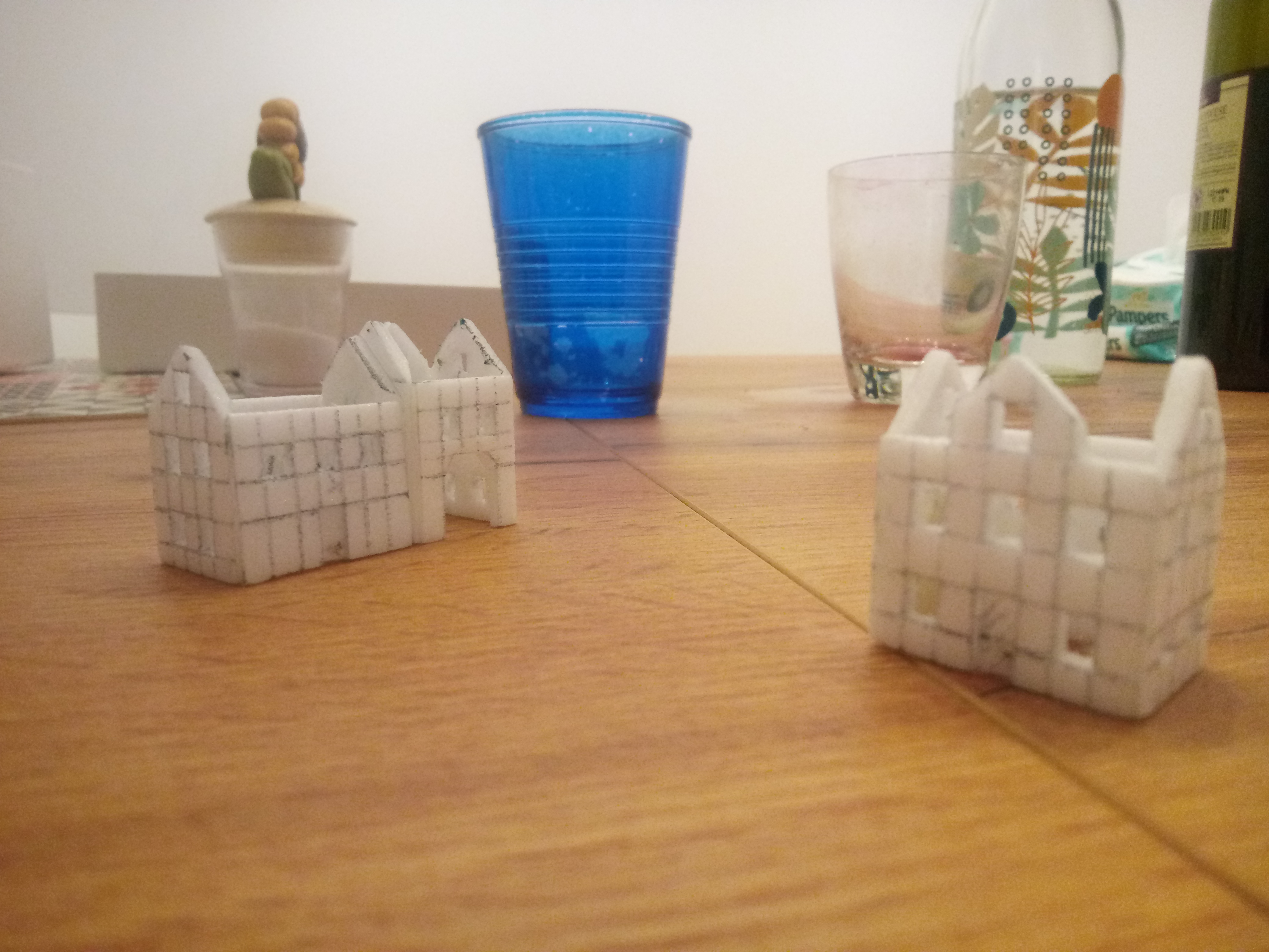

Piccolo aggiornamento.ho ripreso i lavori e sono andato avanti con le casette.ho usato del depron che avevo già da 3mm.spero che il risultato sia almeno decente.
Domanda.le stazioni tedesche in muratura di che colore sono?
Enrico
#15 Messaggio da v200 »
Dipende dal epoca,oltre alla società che gestisce la tratta ferroviaria in concessione. Oltre ai Land( stati federali). Che epoca vuoi ambientare la stazione? La situazione più semplice sarebbe la III quasi tutte in mattoni o intonaco crema chiaro.
enrigua
Messaggi: 46
Iscritto il: lunedì 29 agosto 2022, 15:52
Città: Genova
#16 Messaggio da enrigua »
Direi quarta era all inizio degli anni 60.riguardo ai Land è indifferente.
Altra domanda.c è chi dopo aver messo la cartapesta,ci va sopra con la carta igienica per rendere il terreno più mosso. è consigliabile per questa scala così ridotta?
Grazie delle info!
Enrico
#17 Messaggio da v200 »
In IV epoca meglio una muratura liscia color crema, anche se qualche ex fabbricato passeggeri Prussiano è presente ancora oggi. Si ,la carta igienica ha una texture più fina che si adatta meglio alla nostra scala . Personalmente utilizzo altri sistemi.

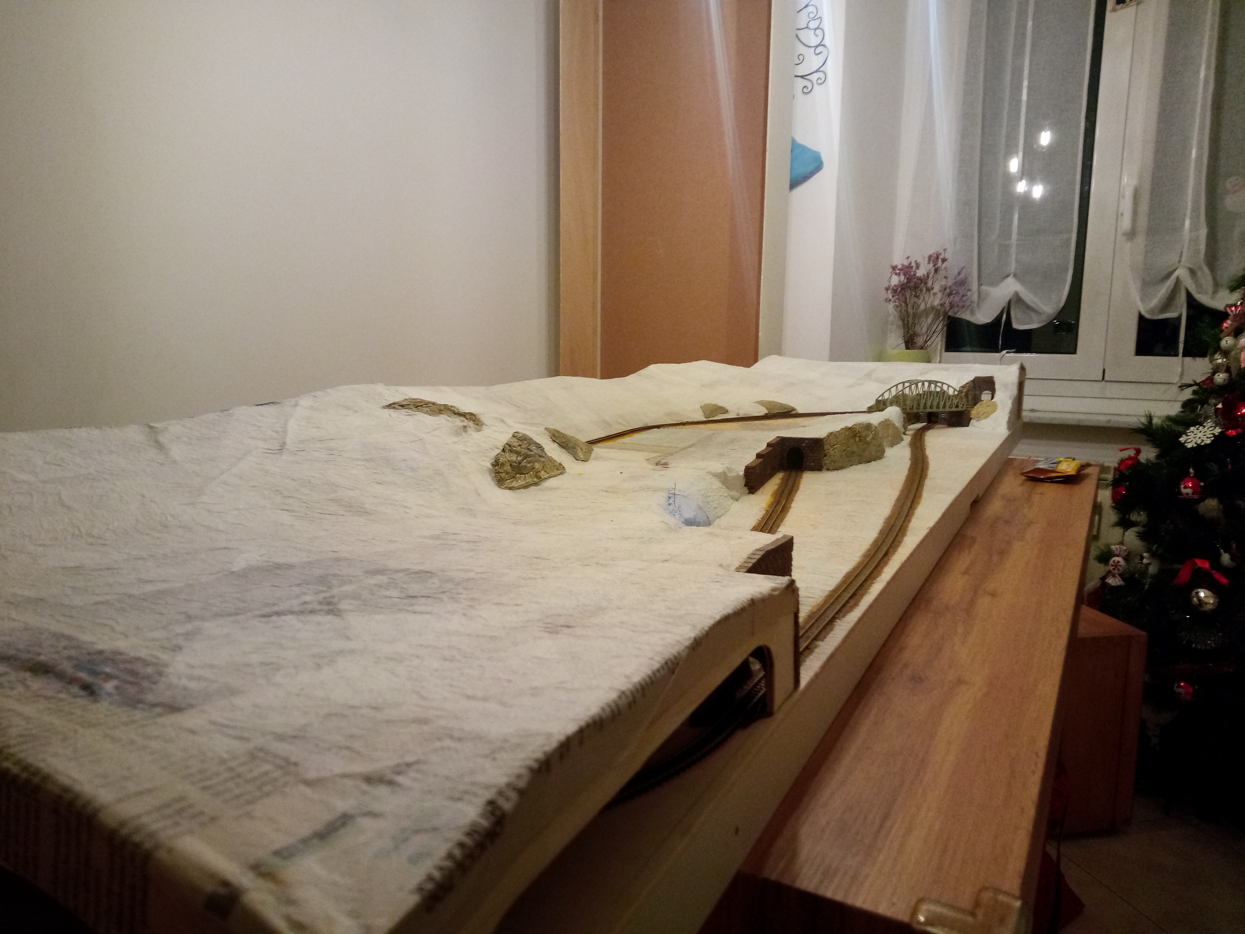

Piccolo aggiornamento.ho steso la carta igienica.ora mi soddisfa di più.mentre riguardo alle casette nn sono proprio soddisfatto di come stanno venendo ma è anche vero che son da finire.
Ho intenzione di stendere una base di colore marrone prima di stendere l erba.c è chi lo fa e chi no.consigli?
Invece riguardo all illuminazione degli edifici cosa mi consigliate?ho visto su Amazon delle lampadine a led della evemodel.andrebbero bene per il trasformatore marklin?nn me ne capisco molto di elettronica....
Enrico

Io preferisco pre colorare il terreno,in questo modo anche se l' erba non è ben distribuita il marrone di fondo non stacca troppo che il bianco. Utilizza colori opachi.
I led per poter essere utilizzati devono avere sul polo positivo una resistenza per evitare che brucino,alimentati in corrente continua CC , ,oltre al collegamento positivo con positivo e negativo con negativo. L' uscita ausiliaria del trafo Marklin deve essere in corrente continua marchiata con DC/CC o con il segno linea tratteggiata con una continua il LED ha una durata maggiore delle lampadine e non scalda.
I LED in foto andrebbero bene ma sono a luce azzurra tipo neon un po troppo moderna come luce per il tipo di epoca . Meglio se a luce bianca calda che imita le lampadine
#23 Messaggio da v200 »
Vedo che i led vengono forniti di resistenze per abbassare la tensione a 3 Volt ,per il trafo marklin utilizza quelle da 9/14 Volt
Messaggi: 6935
#24 Messaggio da Docdelburg »
I led che hai indicato potrebbero anche andar bene ma, come ha detto Roberto, hanno una luce troppo fredda. Puoi cercarne altri simili a luce più calda oppure puoi provare a colorarne qualcuno di giallo e vedere l'effetto. Ricorda di oscurare qualche finestra in ciascun edificio; sembrerebbe strano che tutte le finestre siano illuminate.
Fai qualche prova col led colorato e, se fosse ancora troppo luminoso, vedremo le soluzioni.
Nella confezione hai tre diversi tipi di resistenza; usa quelle per il massimo voltaggio nelle tue prove.
