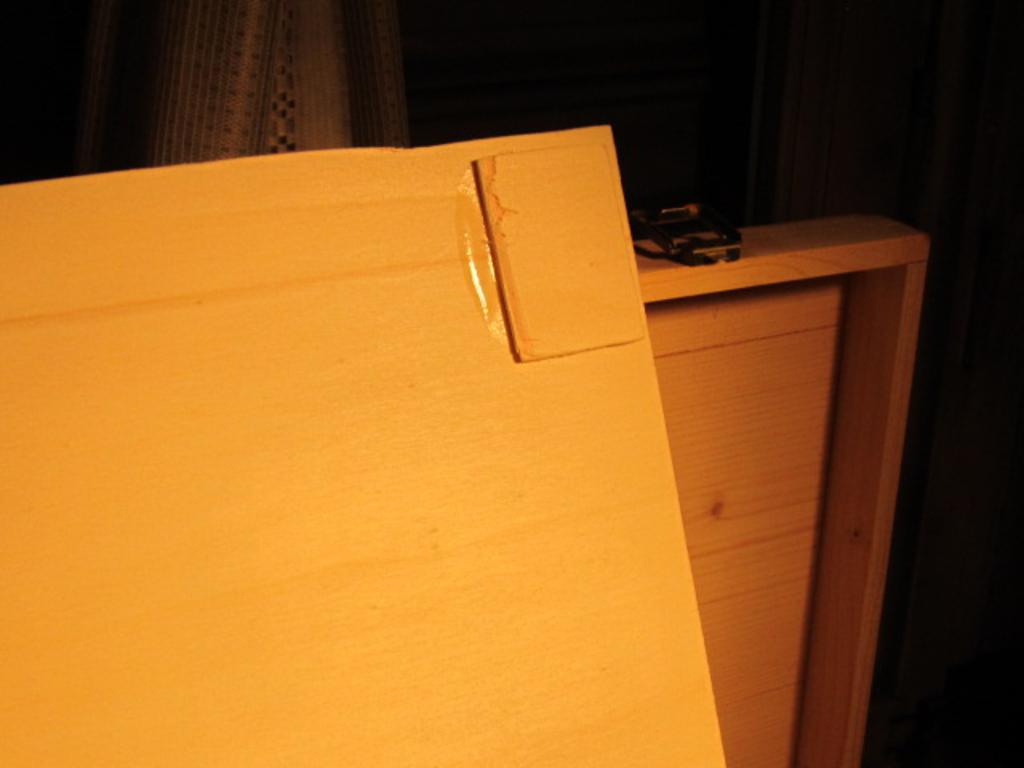

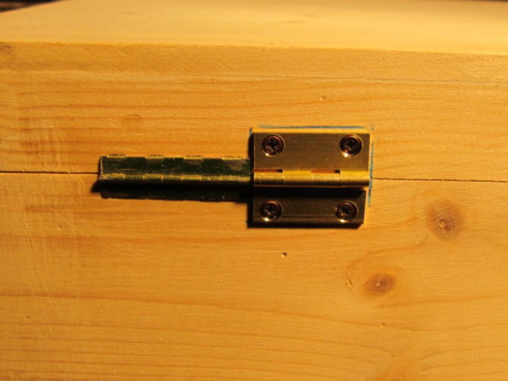

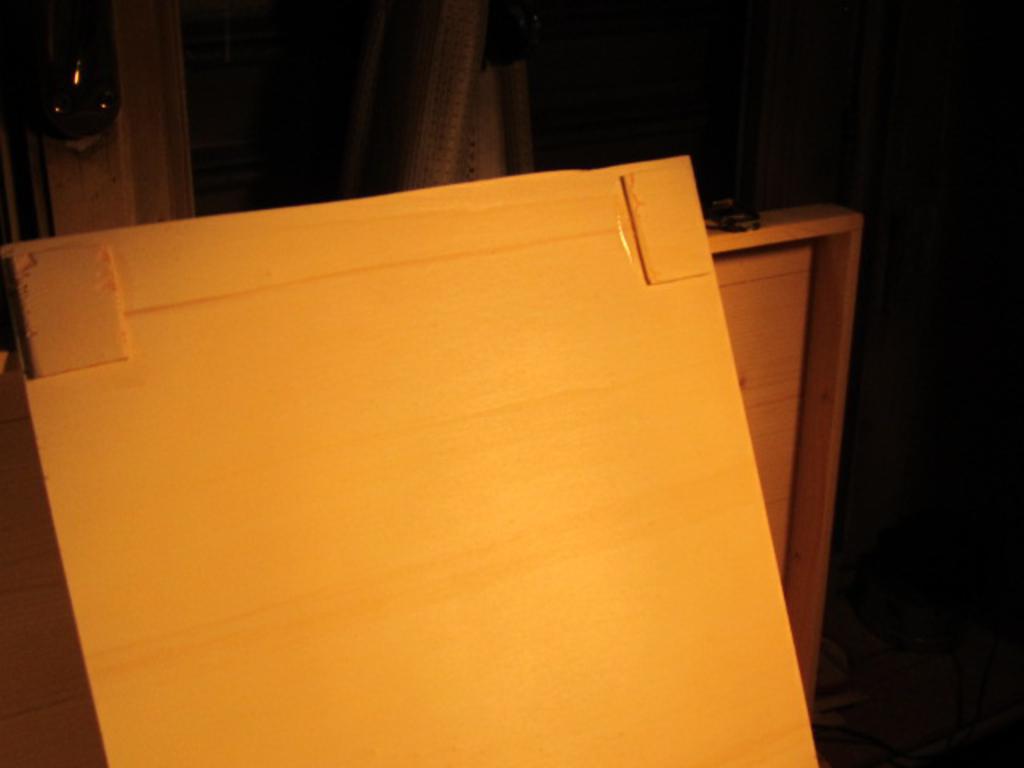

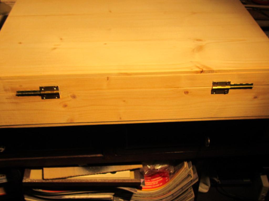

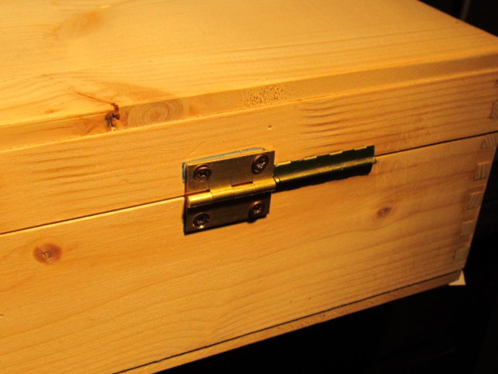

Oggi iniziati i lavori di carpenteria,
per prima cosa una bella carteggiata uniforme in modo da preparare il legno a ricevere la vernice acrilica, montata la maniglia per il trasporto e cosa importante aggiunte due cerniere oltre a quelle originali.
Quella di aggiungere le due cerniere supplementari viene dalla precedente esperienza.
Le cerniere originali sono fissate solo tramite graffe che sinceramente hanno poca tenuta basta aprire leggermente di più per fare leva con i rostri e creare crepe o distacchi nel legno di bassa qualità ( pino bianco o larice americano molto giovane )

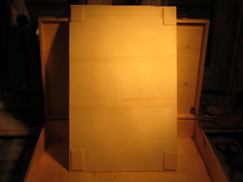

Domani monterò il compasso per mantenere il coperchio aperto in verticale, operazione lunga e un po noiosa :sad:
Re: Koffer Bahn spur Z/1:220.........II

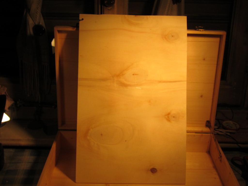

#13 Messaggio da v200 »
Montato il compasso per mantenere il coperchio aperto e fatto il piano per il plastico con compensato da 0,5 mm a cui sui 4 angoli ho aggiunto degli spessori di compensato da 0,5 mm per avere un altezza da 1 cm dove poi passeranno i fili.

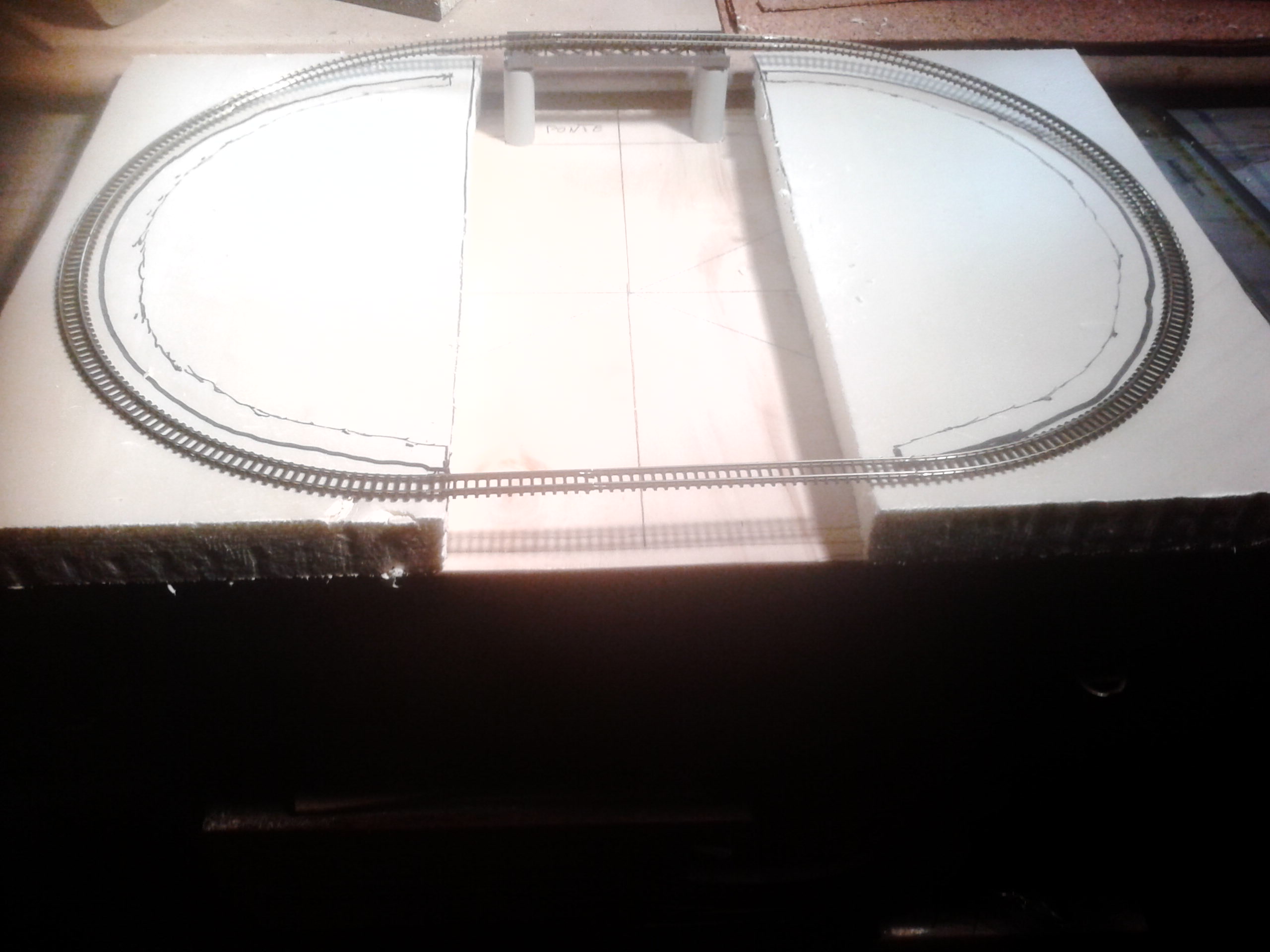

#14 Messaggio da v200 »

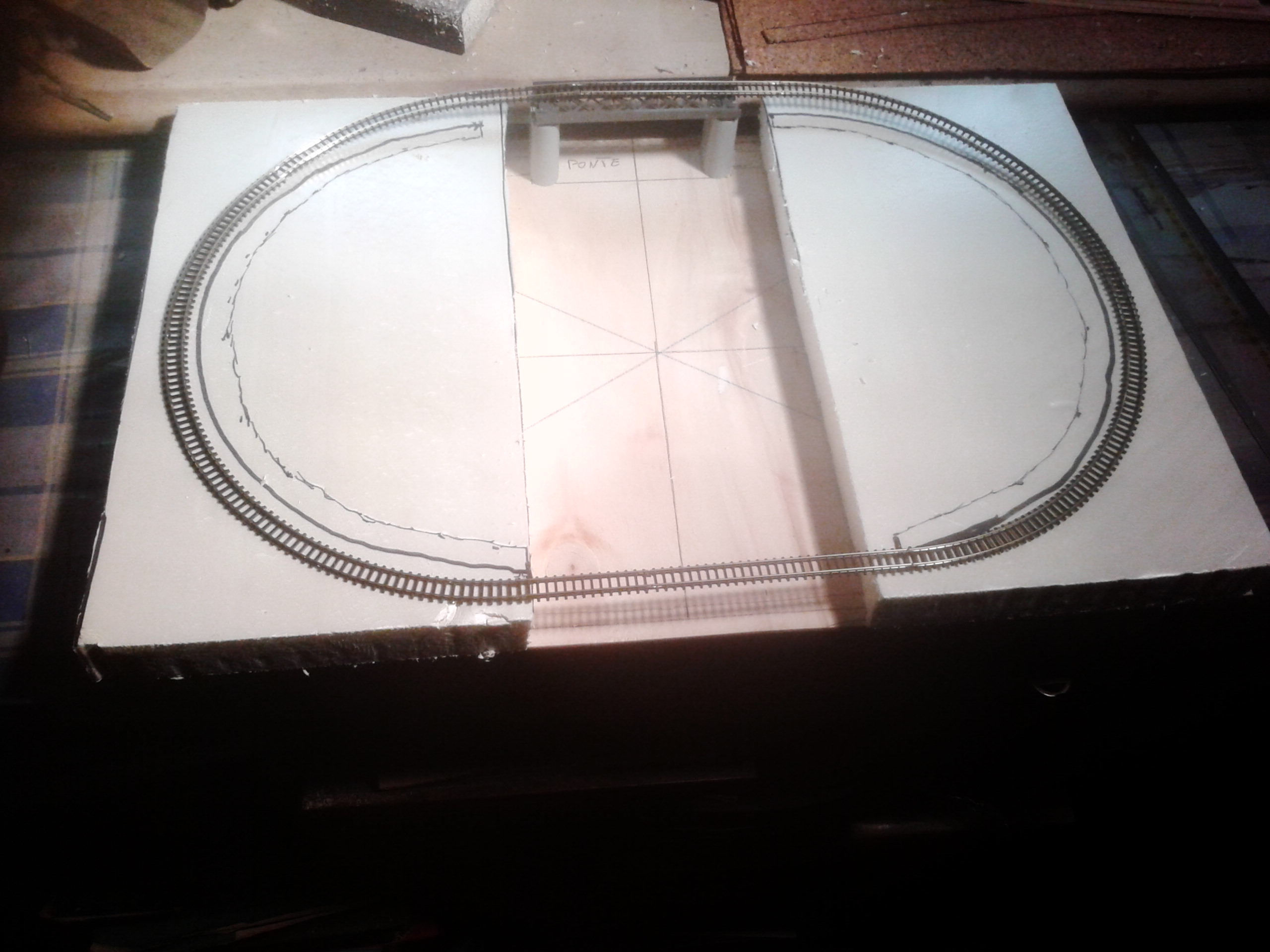

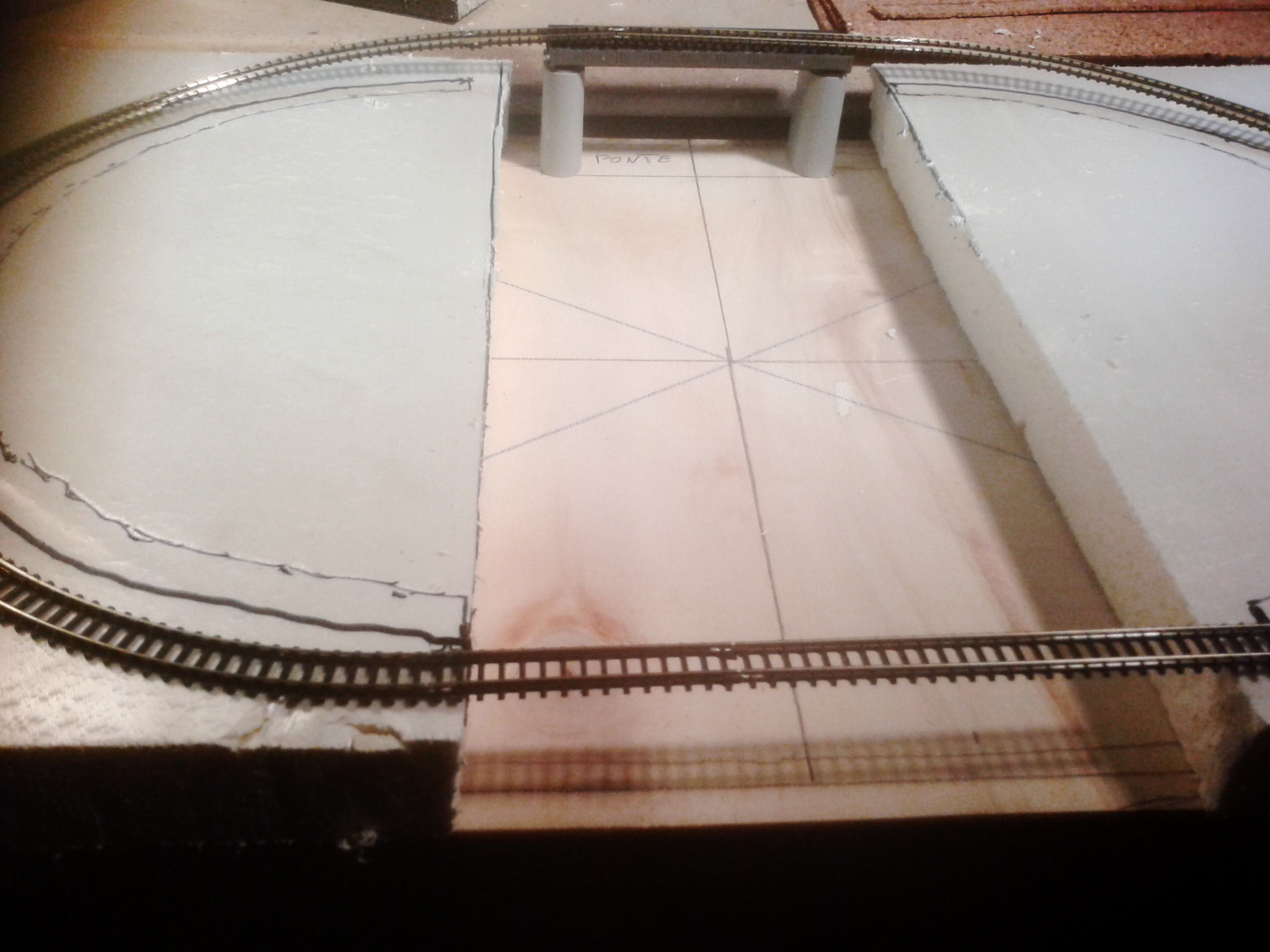

Oggi ho iniziato a provare a tracciare il percorso sul piano del plastico partendo dalla posizione del ponte ferroviario.
Vi saranno gli aggiustamenti del caso per trovare la migliore posizione del tracciato.

#16 Messaggio da v200 »
Questo tracciato prevede una piccola difficoltà un ponte ferroviario.
Per poter fare salire il tracciato sul ponte occorreranno due rampe ad arco con altezza al culmine di 3/4 cm , in effetti l'altezza preventivata rimane al massimo della regola del 3% lineare ma causa delle dimensioni non si può fare in altro modo.
In Z nei plastici contenuti in valigetta o altro contenitore di ridotte dimensioni sovente si deroga molto alla norma per fare le rampe, un po come già detto mancanza di spazio e in parte per la straordinaria dote di arrampicata di queste piccole loco che poi trainano uno o due rotabili corti in modo da non fare da freno.
Solitamente il tracciato standard sono due cerchi concentrici o meglio uno ripiegato su se stesso, nel mio in costruzione è un ovale con un tratto rettilineo per dare un po di slancio in modo da affrontare la salita ( in pratica rimane una sola rampa da salire mentre quella speculare rimane in discesa ) che non sarà affrontata solo dalla forza motrice della loco ( solo il primo giro ) ma anche dal abbrivio della discesa un po come avviene in un otto volante.
Un altro aiuto per addolcire la salita sarà quello di innalzare il tratto rettilineo fronte al ponte.
ora in questi giorni inizierò a fare le due rampe in polistirolo estruso, mentre ai binari salderò i cavetti per la presa di corrente.
Tengo a sottolineare che questo tracciato sarà un po come un laboratorio per creare le condizioni di una circolazione decente visto la peculiarità di avere la o le salite.
A presto :?
