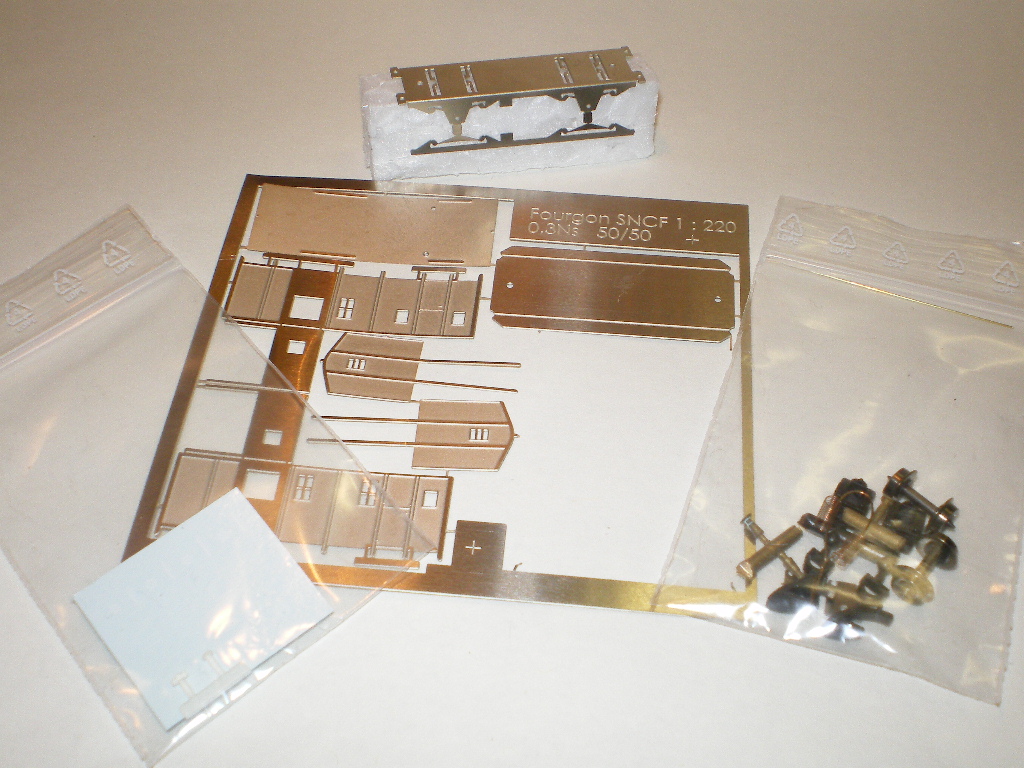

Si, avete letto bene, un kit in Z!!!
Si tratta di un bagagliaio merci delle SNCF prodotto da Tj!
Me l'ha spedito un amico di FB, perchè l'aveva acquistato e non sapeva come montarlo!
Eccovi qualche foto!!

Che spessore è la lastrina?
Re: Carro bagagliaio in kit! Scala Z/1:220!
#8 Messaggio da carlo mercuri »
Ciao Giuseppe!
Nella prima foto sul rettangolo dove indica il tipo di carro e la compagnia ferroviaria SNCF, c'è scritto 0,3 50/50, ma non so se si riferisce allo spessore!

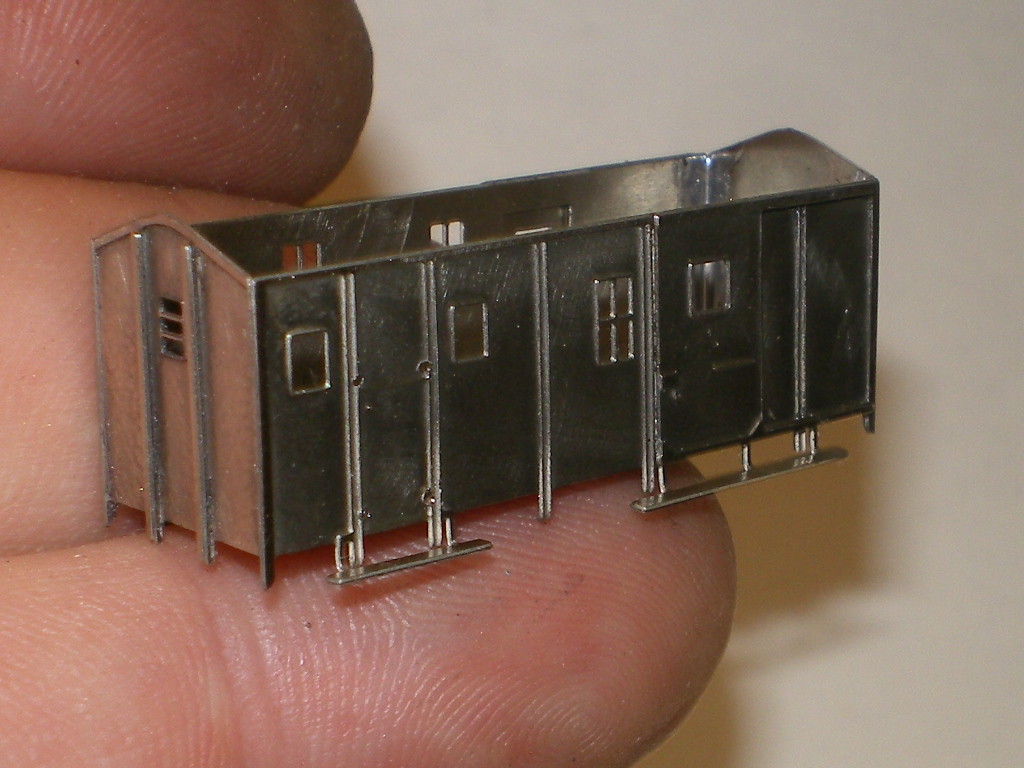

Un altra foto della cassa!!

Che piccolino :cool:

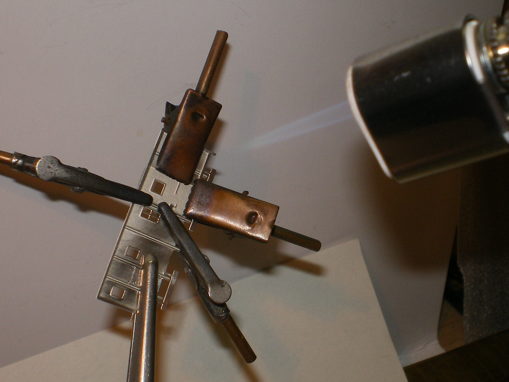

Ti mostro una foto della saldatura dei portelloni, con la microtorcia!!

Accidenti Carlo ma con tutte quelle morsettine non disperde troppo calore? Capisco che tenere in posizione una parte microscopica sia un problema, ma così quanto calore devi applicare?
(della serie come rubare i segreti ai Maestri senza farsene accorgere.....) :wink: :wink:
#14 Messaggio da carlo mercuri »
Segreti?? Allora, venti articoli su TTM per una media complessiva di ottanta/cento pagine dove spiego come saldare con la torcia, e sarebbe un segreto? :grin: :grin: :razz:
La microtorcia ha tanto calore da poter carbonizzare metalli ben più spessi e duri, quindi bisogna saper dosare la quantità di calore; è forse la cosa più difficile da imparare, ma con la pratica diventa una cosa che viene naturale.
Carlo.
Ciao Giuseppe!
462,96 KB
0,3 50/50 sta a indicare uno spessore di 3/10 e una corrosione 50% dal basso e 50% dall'alto.
A mio parere, lo spessore di 3/10, per un modello Z è un po' tanto.
E' vero che così il carro è più solido, e il montaggio un po' facilitato, ma uno spessore di 2/10 o anche 1,5 avrebbe permesso dettagli più fini (già così è molto bello) e spessori di costole verticali più realistici.
Poi, per la robustezza, si poteva rinforzare le fiancate internamente come ha fatto Mungai nel suo modello Hg scala N.
La Corbellini TT l'ho fatta 2/10 ed è robusta a sufficienza.
Comunque queste sono mie considerazioni, il modello è bello anche così.

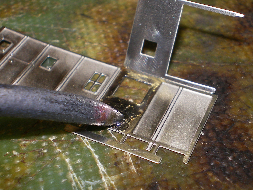

Carlo scusa... una domanda tecnica... nella seconda foto del tuo primo intervento stai saldando col saldatore normale cosa? La parte interna del portello parrebbe, ma allora perchè poi sei intervenuto con la torcia? Non bastava la saldatura che avevi fatto prima, o quella serviva solo a posizionare lo stagno?
E, già che ci saimo, la mini torcia da saldatura dove l'hai trovata? Io ho chiesto a un paio di ferramenta qui a Siena ma non ce l'hanno... tanto per cambiare.....
#18 Messaggio da carlo mercuri »
Stavo "stagnando" la zona dove poi collimerà il portellone (quella parte trattenuta dalle pinzette!) Con la torcia scaldo quella zona e le due parti vengono così magicamente saldate!! :grin: :grin:
La torcia la vendono nelle ferramenta o nei Brico, e ci sono diversi modelli!!
