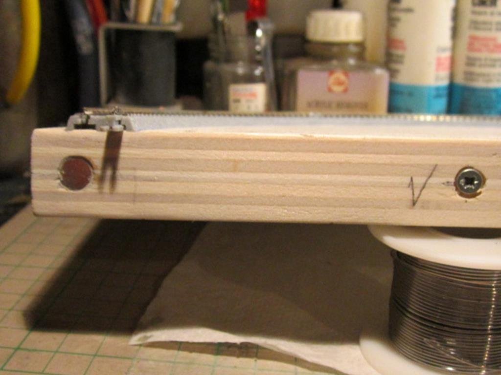

Per le calamite su una testata posiziono una calamita, mentre su quella opposta una vite in modo da non avere problemi con le polarità.

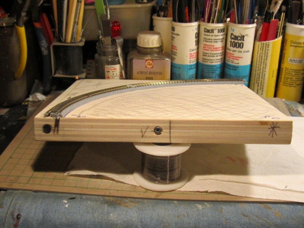

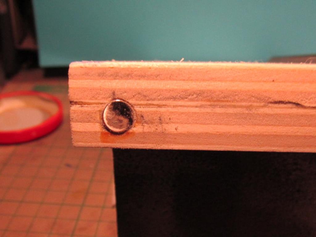

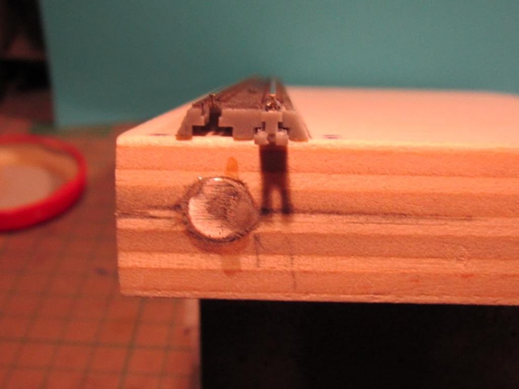

#81 Messaggio da v200 »

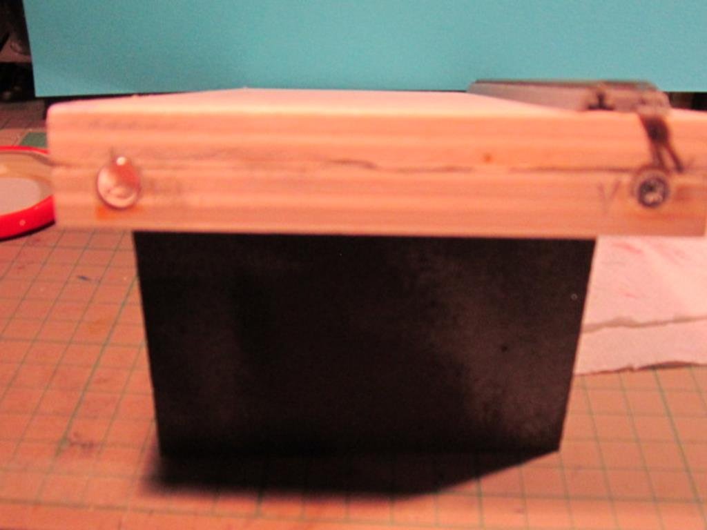

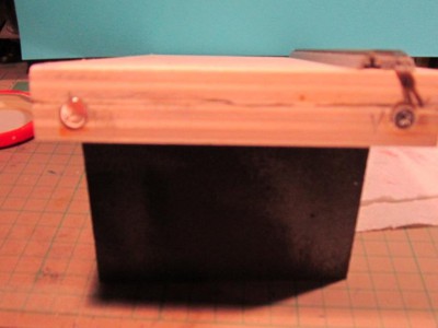

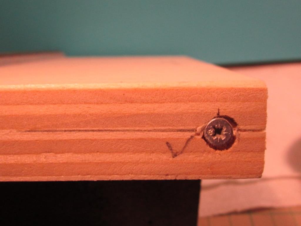

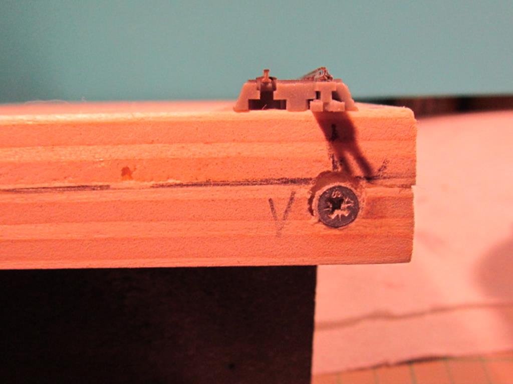

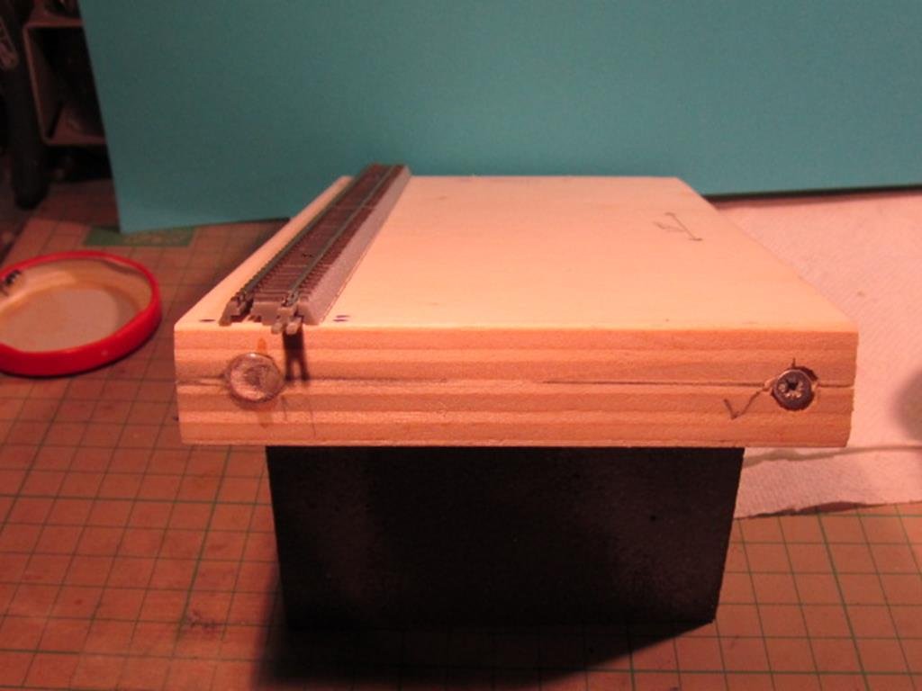

Come detto in un precedente post per aumentare la connessione tra i mini moduli ho utilizzato dei magneti circolari da 8 mm di diametro al neodimio che hanno un alto potere magnetico anche se di piccoli dimensioni.
magnete-al-neodimio-gradi-magneti-prezzi-omo-font-b-magnetics-20-con-magneti-al-neodimio-prezzi-e-magnete-al-neodimio-gradi-magneti-prezzi-omo-font-b-magnetics-20-pz-n50-grado-6mm-x-2mm-jpg-1001x1001.jpg
Sono stati montati sulle testate in posizioni inverse un po come le scarpette, in modo da accoppiarsi in entrambi le posizioni DX/SX in base alla posizione prescelta del tracciato.
Invece per riscontro sono state utilizzate delle viti da legno lunghe 15 mm, utilizzando le viti non si crea il problema della polarizzazione magnetica inoltre permette di fare piccoli aggiustamenti svitando o avvitando in modo da combaciare con precisione senza creare distanziamenti che creerebbero spazi fastidiosi tra le rotaie. per accogliere le viti è stato creato uno svaso di 8 mm di diametro in modo che se un magnete sborda un pochino vi può inserirsi. La vite non solo permette regolazioni in profondità ma anche assiali alto/basso e DX/SX in modo da avere un centraggio ottimale con il magnete.
#82 Messaggio da v200 »

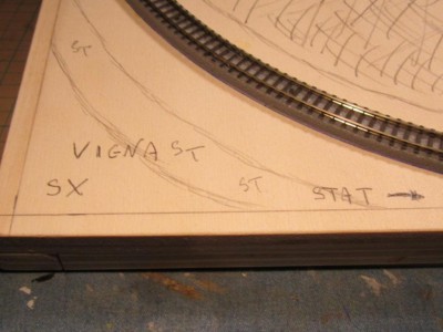

Magneti e viti sono stati posizionati ad 1 cm dal bordo laterale del modulo e 1 cm dal bordo inferiore. prossimo lavoro installare i magneti sui moduli curvi da 210 X 210 mm

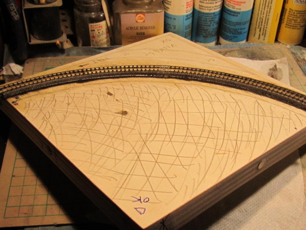

#89 Messaggio da v200 »

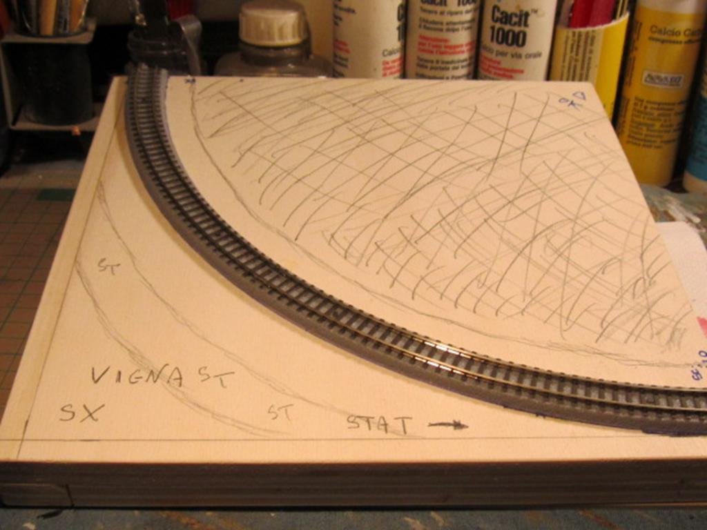

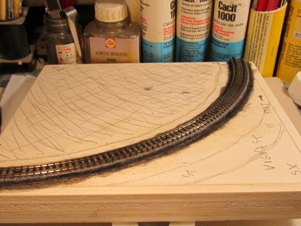

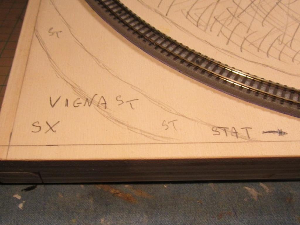

Anche ai moduli curva sono stati montati i magneti e viti di riscontro.Terminata la fase tecnica finalmente posso passare ad allestire scenicamente i moduli, voglio iniziare con un modulo curva dove verrà creata una vigna. Questo anche per valutare l'altezza in modo da poter eventualmente fare altri scenari con manufatti vari o la vegetazione.
spero presto di impostare la collina su cui andrà il vigneto. Intanto sono alla ricerca di altri accessori per creare lo scenario sui vari moduli, non mancherò di postare i link dove acquisto i vari elementi
#90 Messaggio da v200 »
Ho dimenticato di dire che le connessioni prova tra i moduli sono andate bene

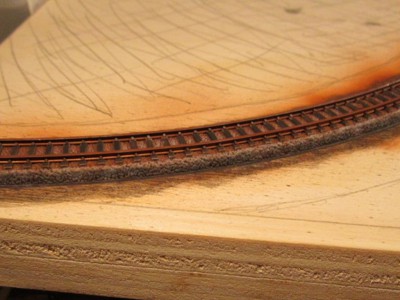

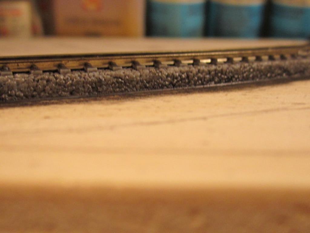

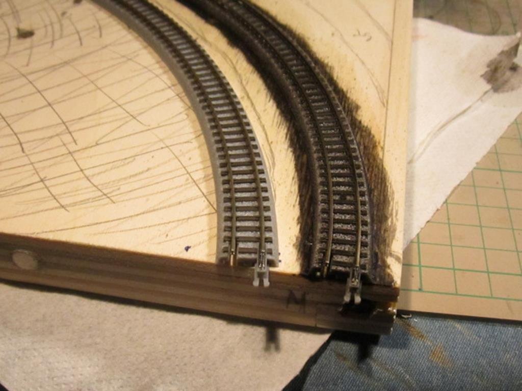

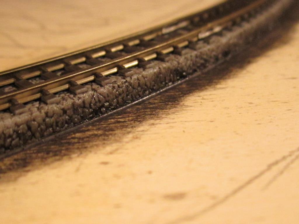

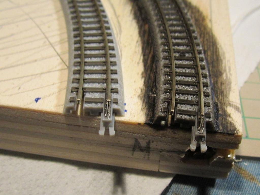

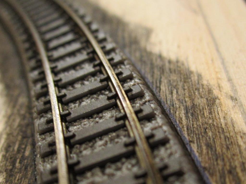

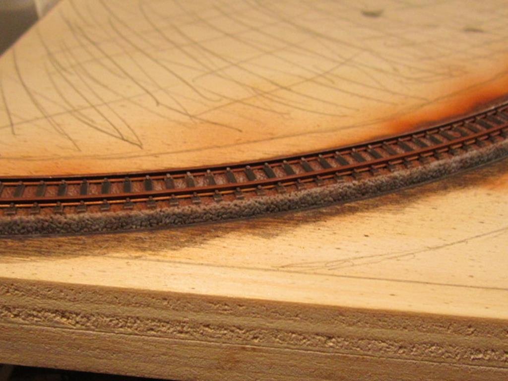

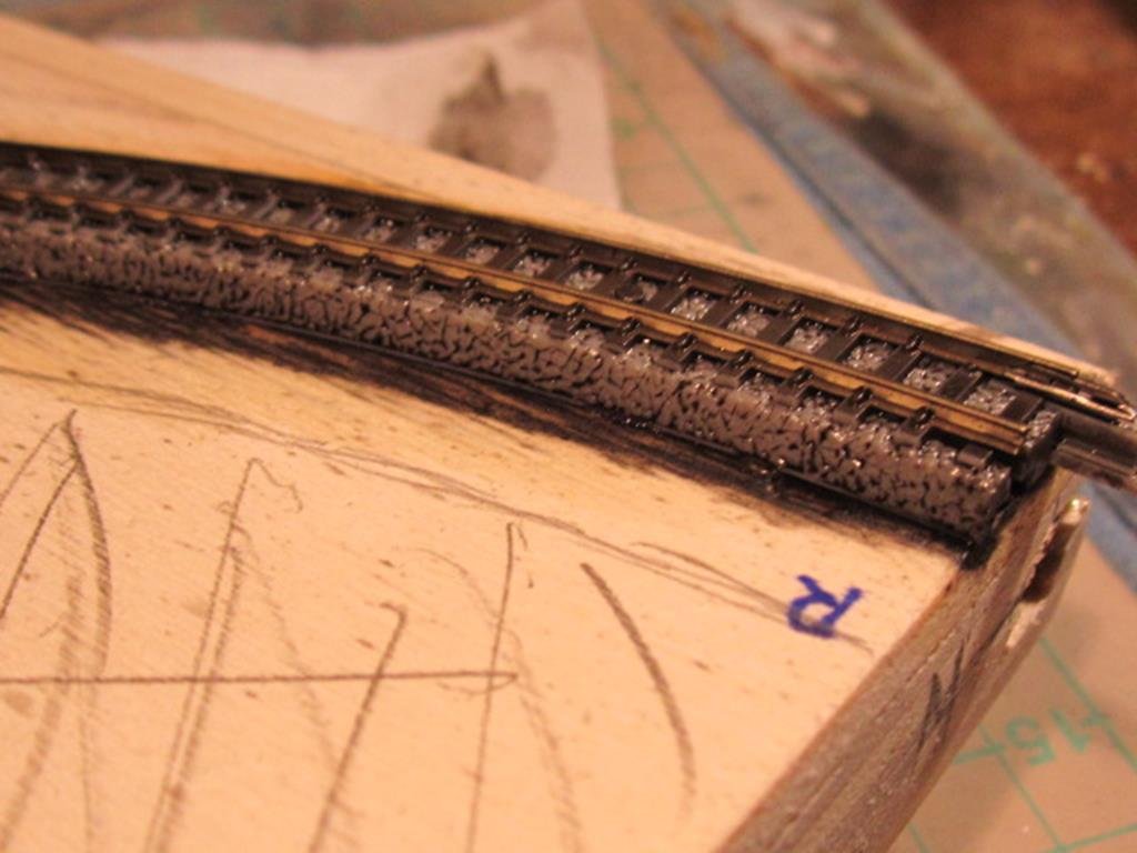

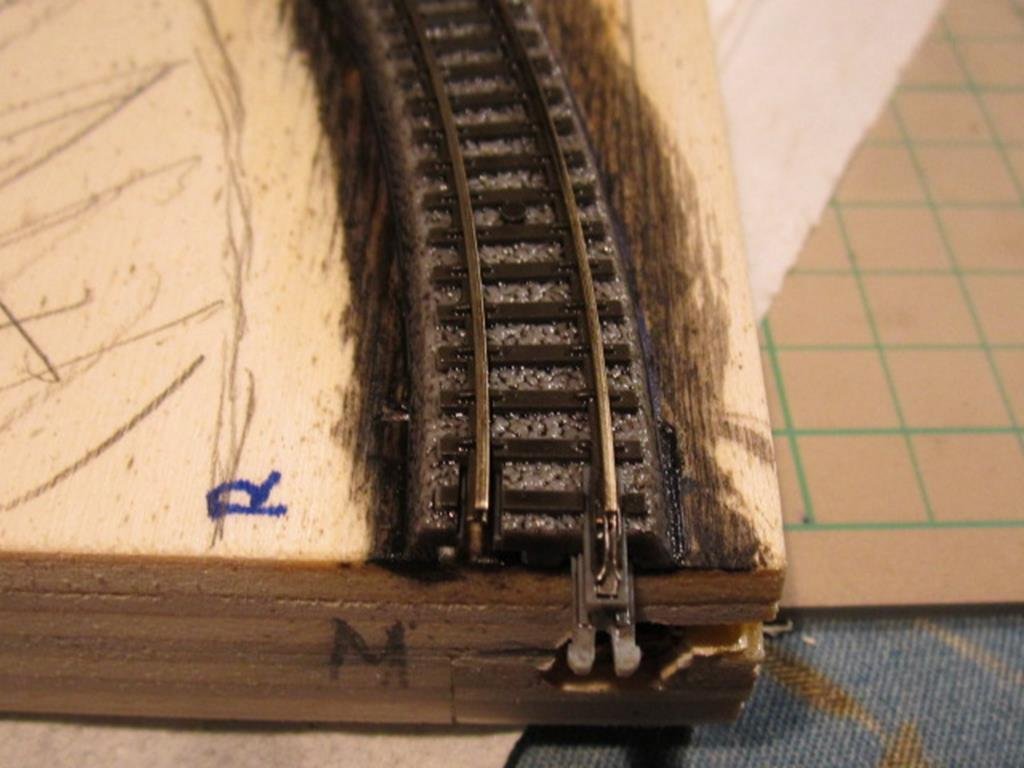

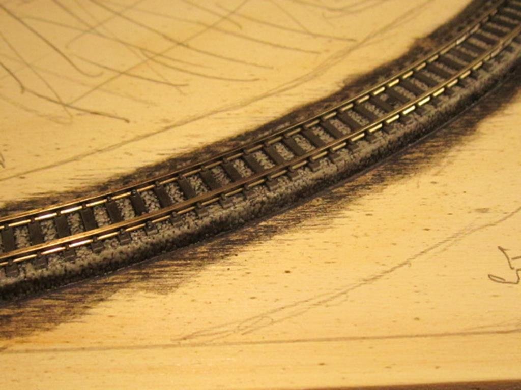

Oggi iniziano le prove per invecchiare le rotaie Rokuhan in modo da togliere l'effetto plasticoso.

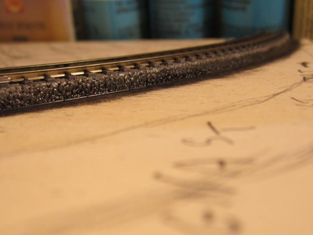

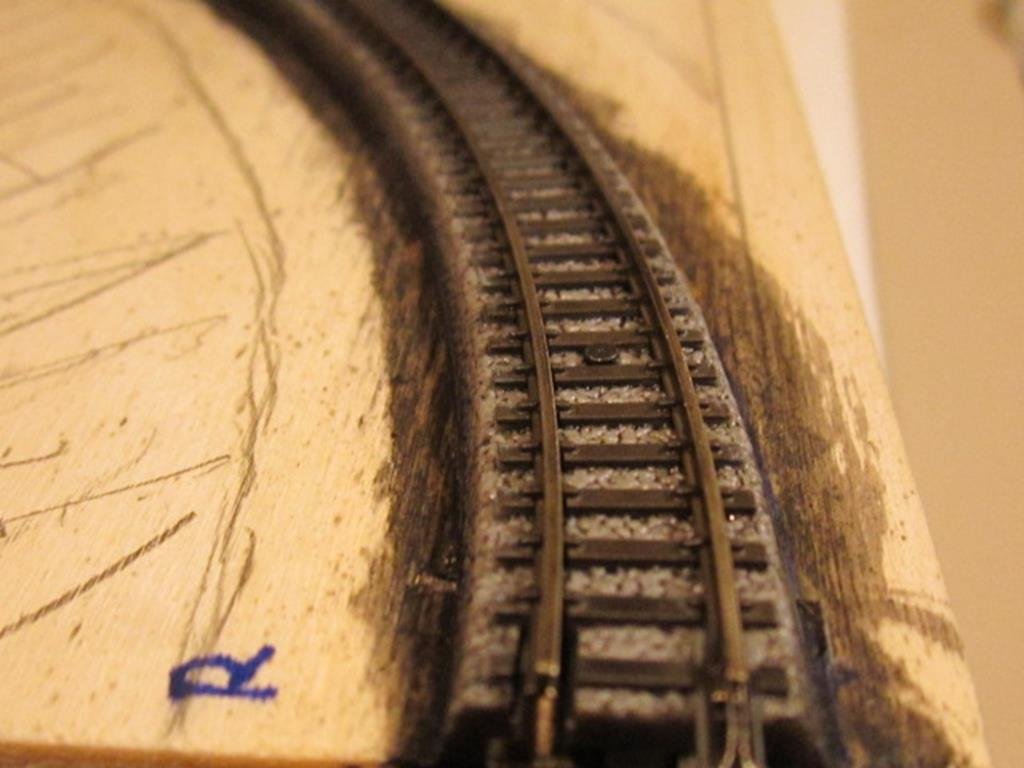

Dopo una sgrassatura fatta con alcool denaturato passato con uno straccetto, ho provveduto a stendere il filtro fatto ad olio con terra di Cassel per vedere come la massicciata reagisce. Una volta asciugato questo filtro se il risultato mi piace ( enfatizzazione delle rientranze ) passo ai trattamenti successivi.

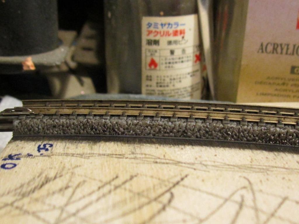

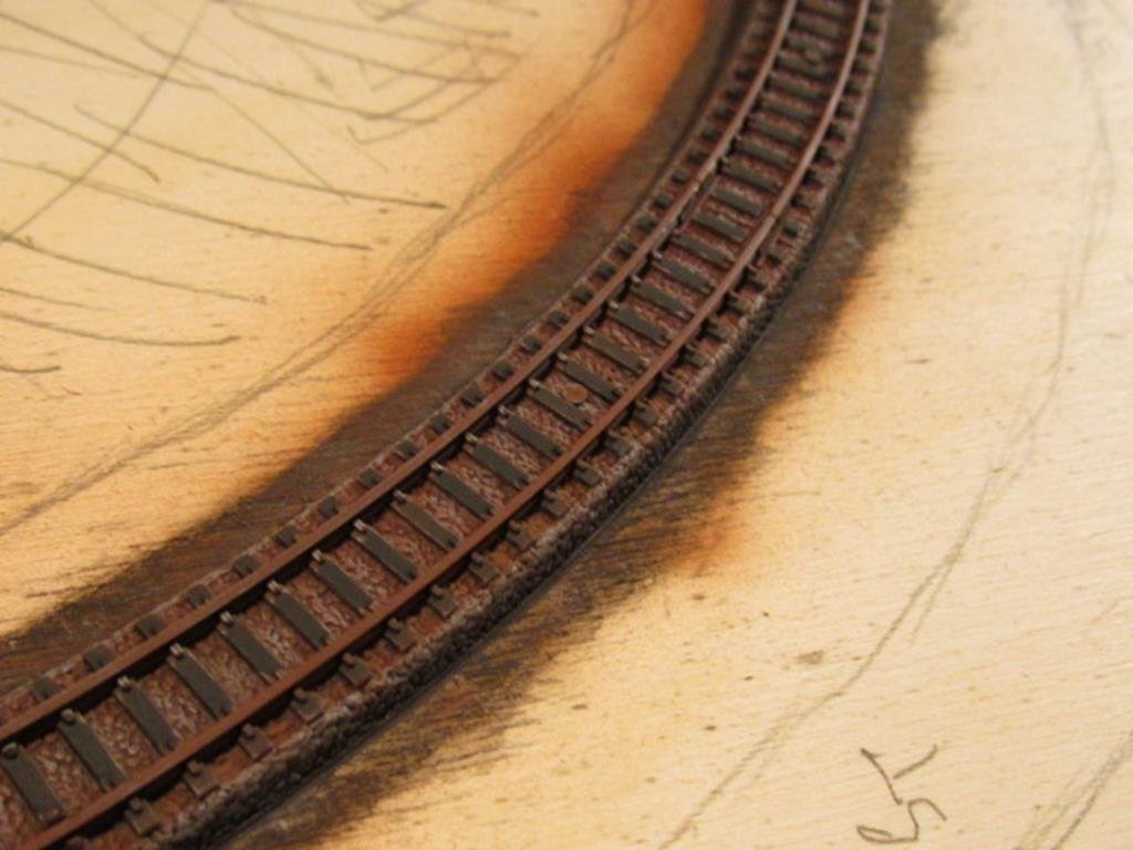

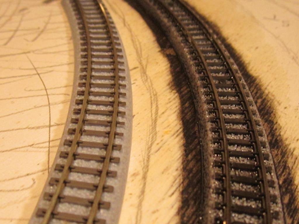

#96 Messaggio da v200 »
Il filtro scuro ha fatto il suo lavoro enfatizzando tutte le rientranze della ghiaia e la parte bassa in previsione del lavoro ad aerografo che creerà le varie sfumature di colore

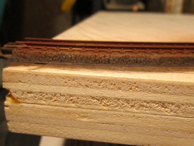

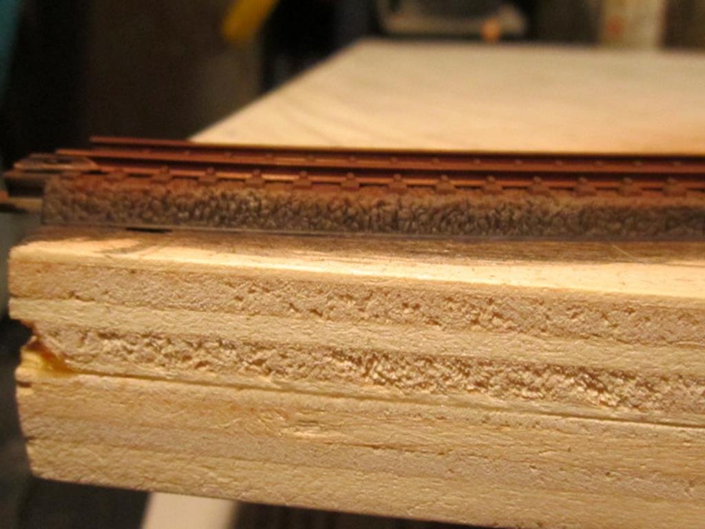

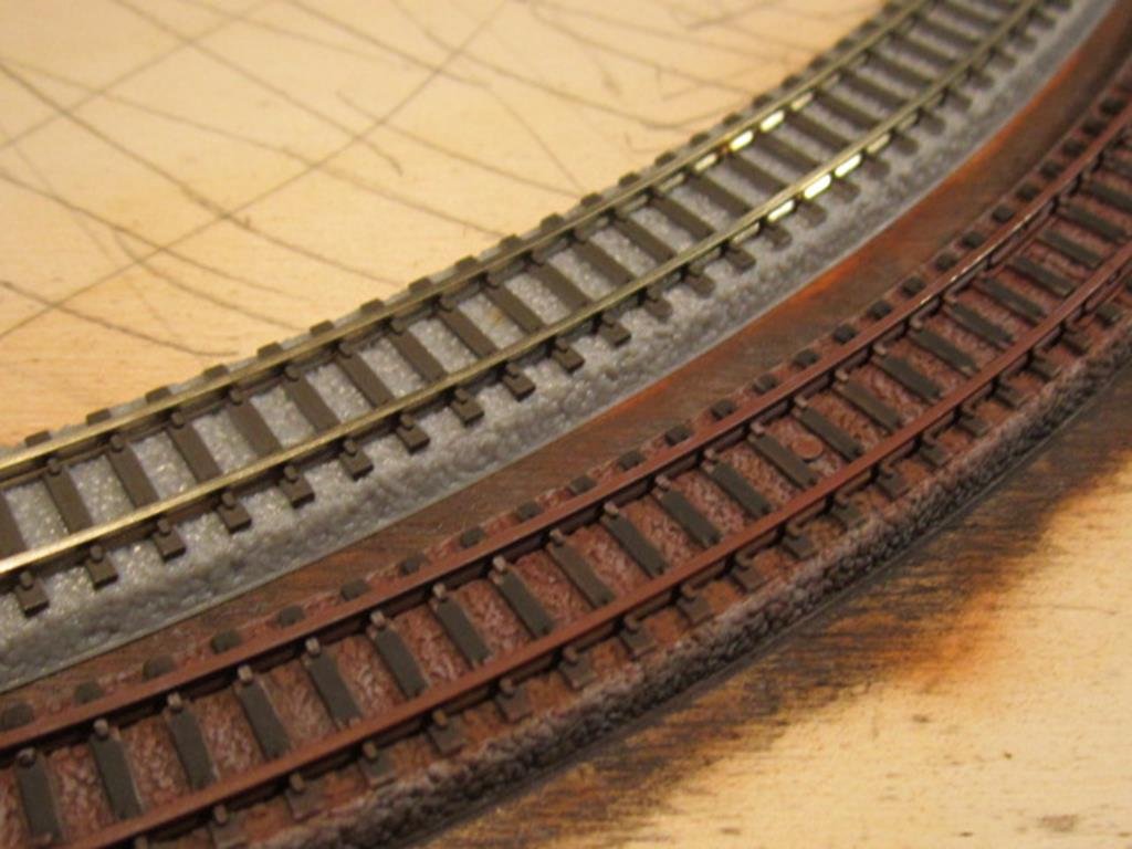

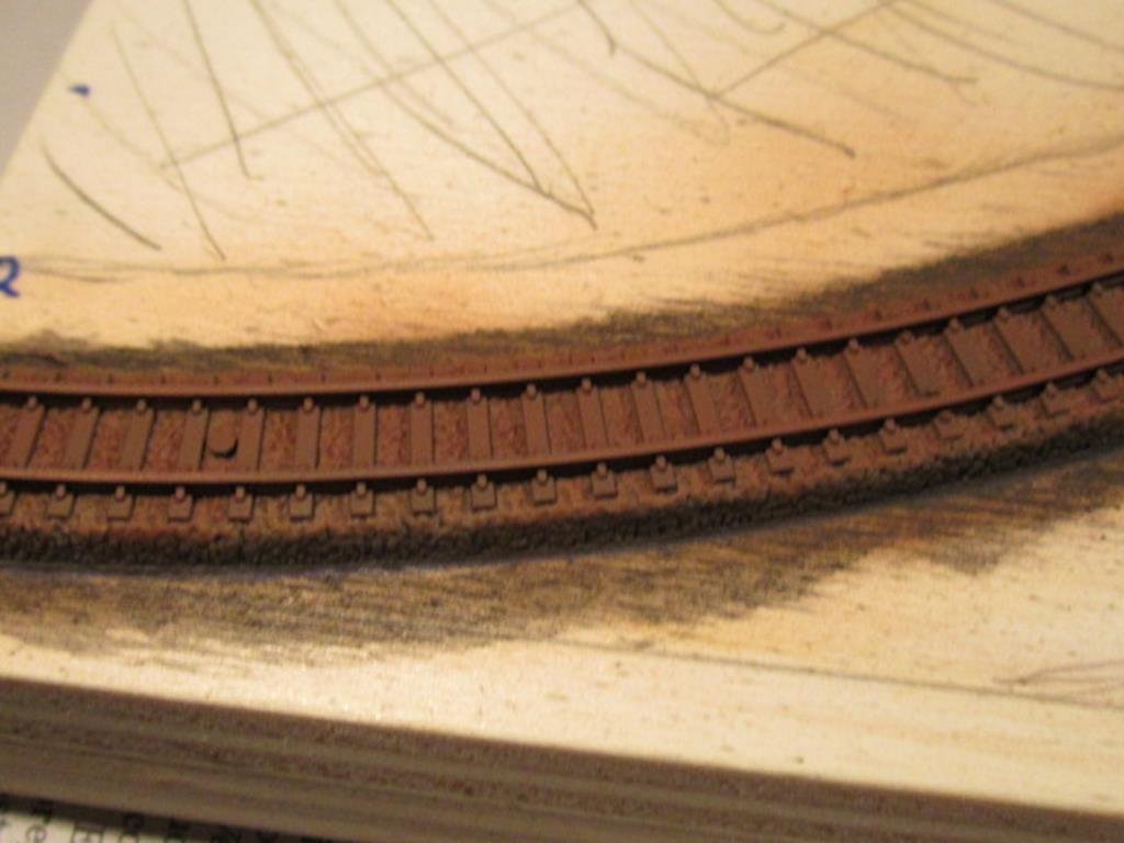

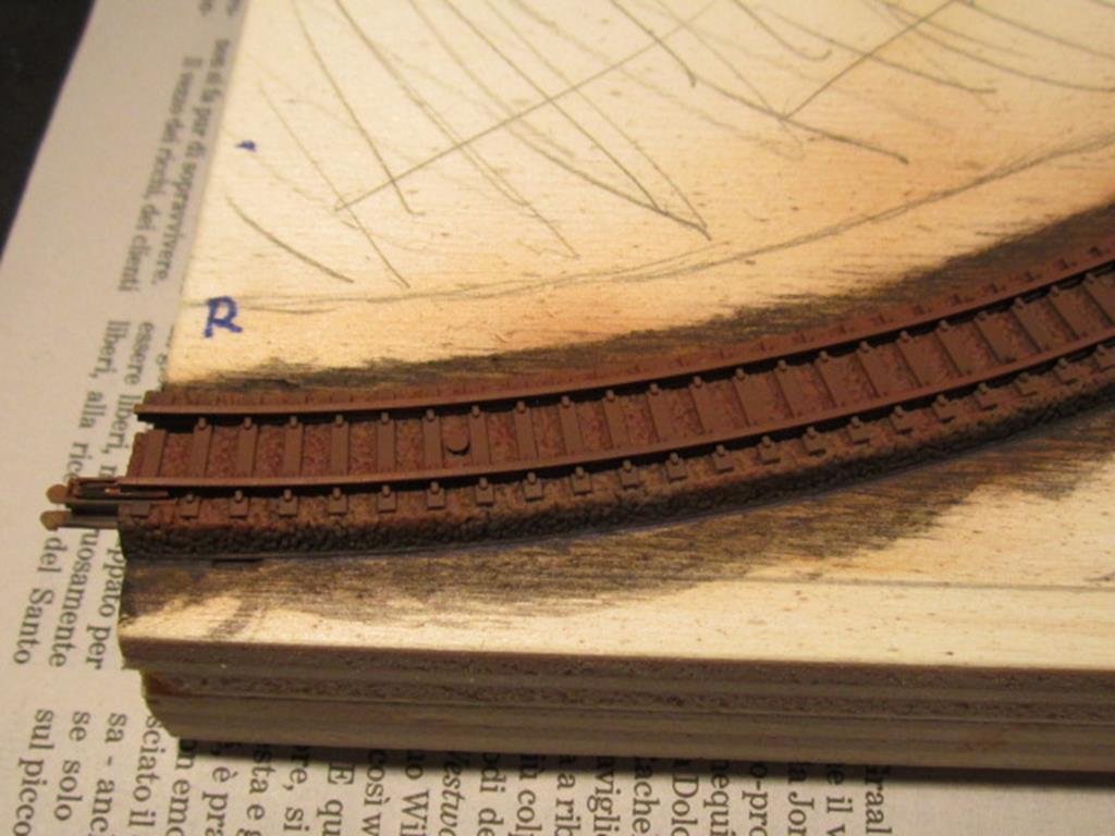

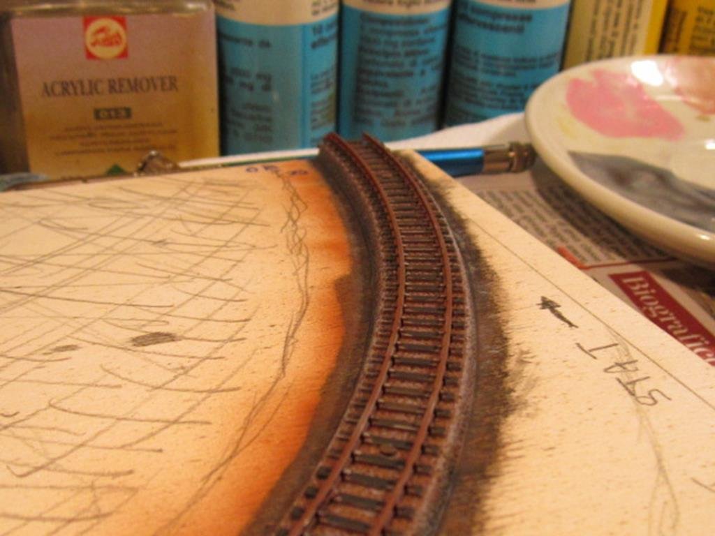

Proseguiamo con la seconda parte invecchiamento binari :

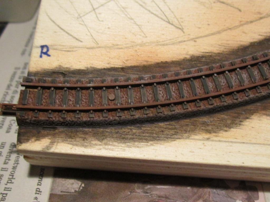

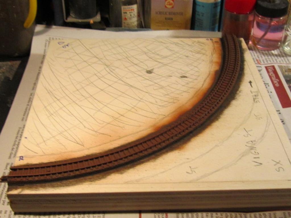

il primo passo è stato aerografare il binario con un colore ruggine
Generalmente per questa colorazione utilizzo i soliti colori Tamiya marrone rossiccio con un po di rosso entrambi opachi, purtroppo alcuni dettagli vengono coperti dal film di colore per tanto andranno ripresi a pennello.
prima ho ripreso gli spigoli della massicciata con un grigio chiaro con la tecnica del pennello secco per ricreare i volumi, secondariamente sono state riprese le traversine con un marrone scuro. In questa fase sono stati utilizzati i colori della Life Color sempre opachi ma ottimi per l'utilizzo con i pennelli
Una volta che queste colorazioni saranno asciugate verrà passato un film di colore ad aerografo per armonizzare il tutto e rendere meno rossiccio, sono indeciso se utilizzare un grigio chiaro o un sabbia vedo poi cosa scegliere

#100 Messaggio da v200 »
Non mi dispiace come prima prova,pensavo peggio. Alla fine con un po di invecchiamento nemmeno troppo spinto la loro figura la fanno. La cosa più bella che lavoro comodamente seduto al tavolo senza faticare😁😁
