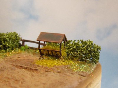

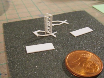

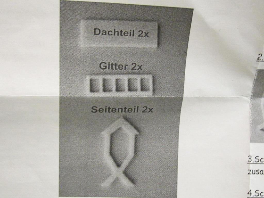

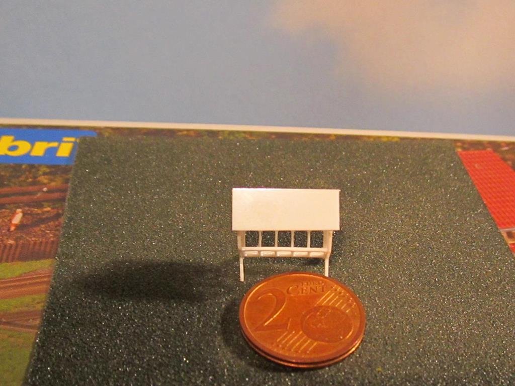

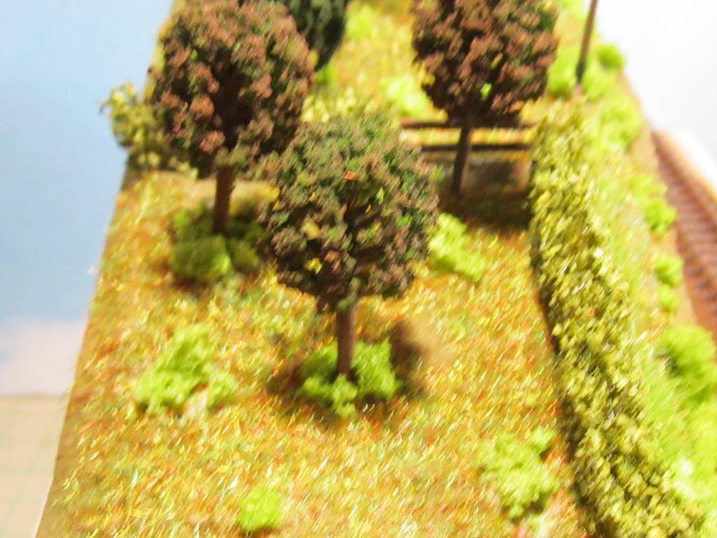

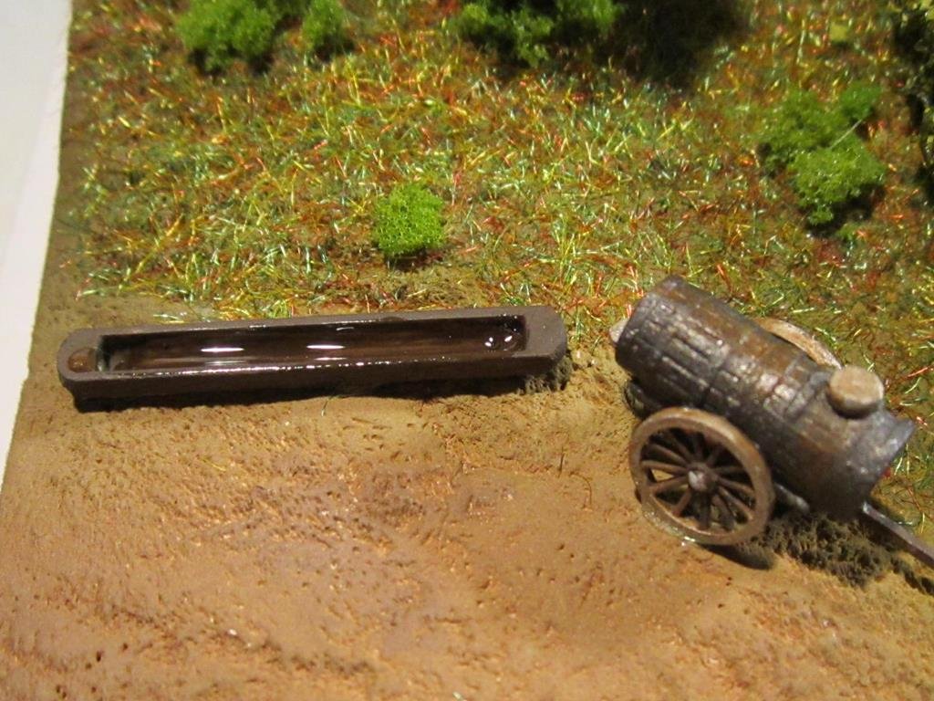

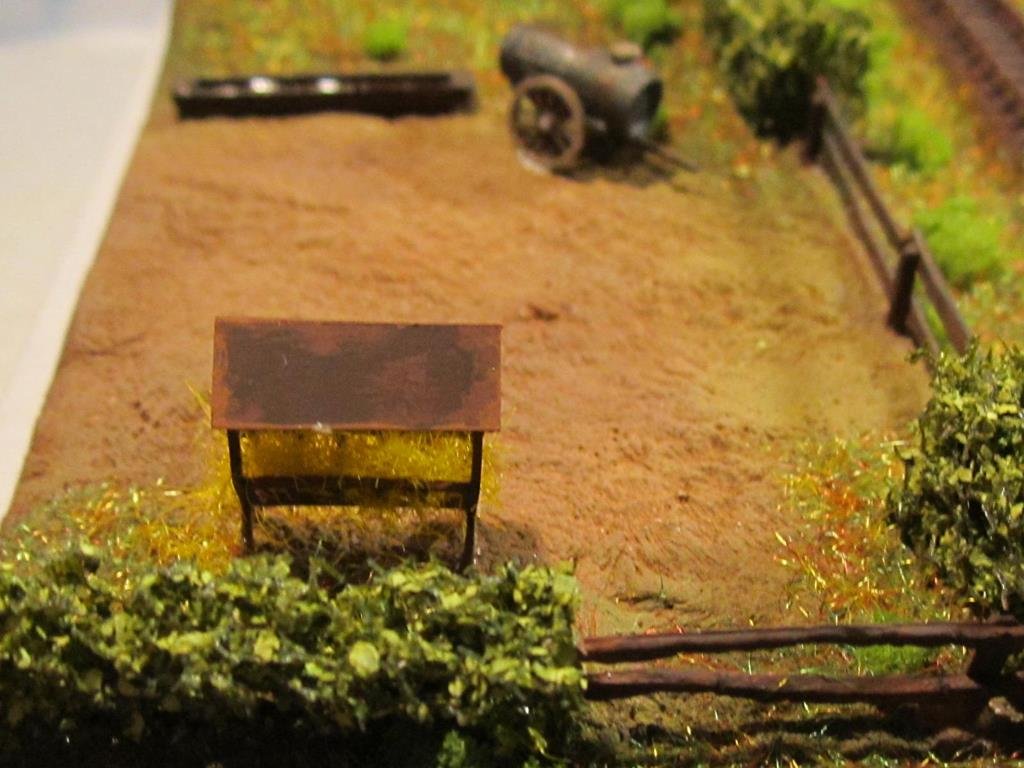

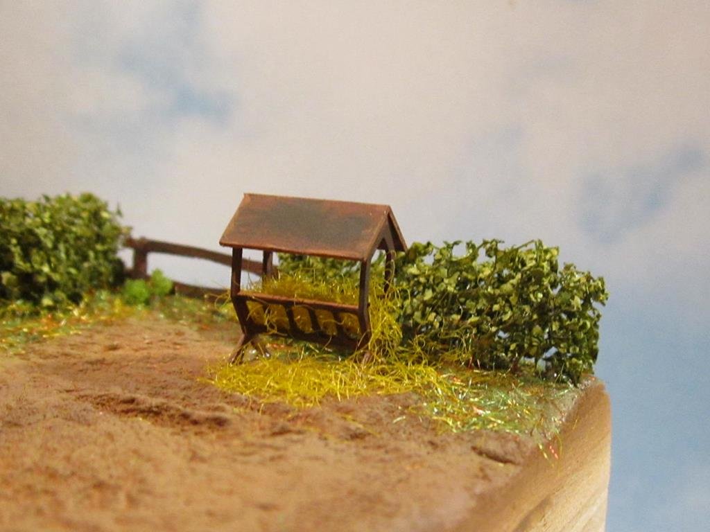

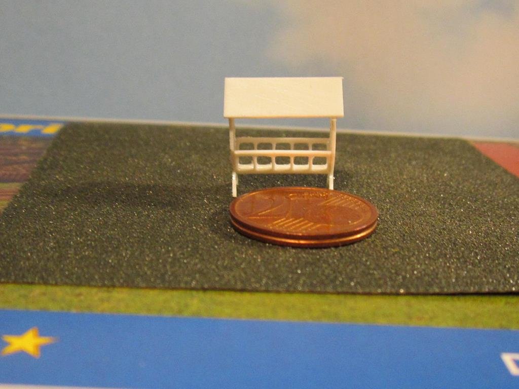

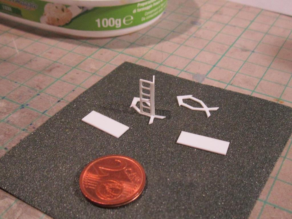

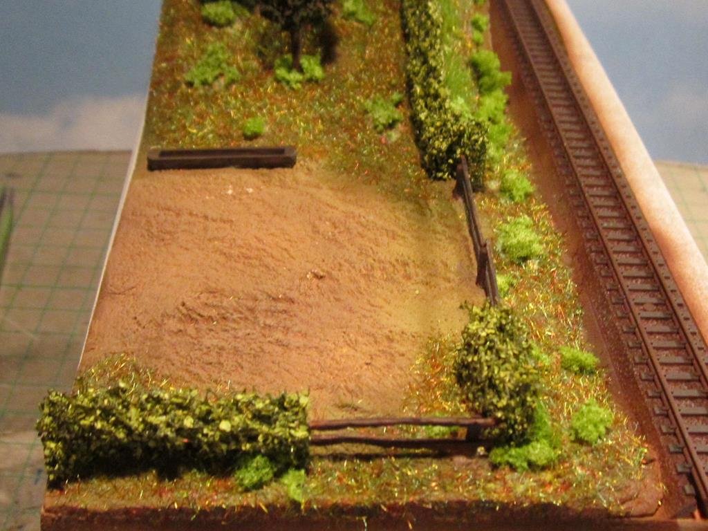

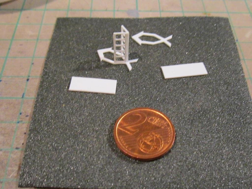

Oggi una buona parte del mio impegno è stato speso nel costruire la mangiatoia , nulla di complesso ma tra le dimensioni e fragilità occorre mano ferma e nervi saldi. Un bel prodotto del costruttore Klingenhoefer https://www.ebay.it/str/klingenhoefer?_ ... 7675.l2563 creato in plasticard tagliato al plotter ideale per la mia scenetta.
Ma ho trovato anche il tempo per mettere erba è alcuni cespugli

Roby mi immagino la fragilità vedendo le dimensioni paragonate alla monetina.
#582 Messaggio da v200 »
Fortunatamente questo elemento è tagliato in plasticard tramite plotter, abbastanza resistente confronto alla stampa 3D , il problema è non perdere i pezzi nelle varie fasi di incollaggio. Per incollare il plasticard mi trovo molto bene con la colla Tamiya tappo verde ha una una buona rapidità ad agire

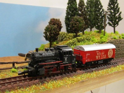

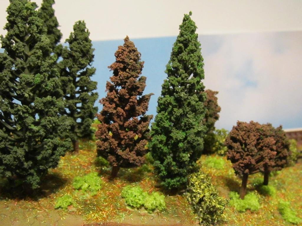

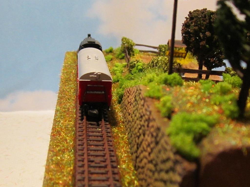

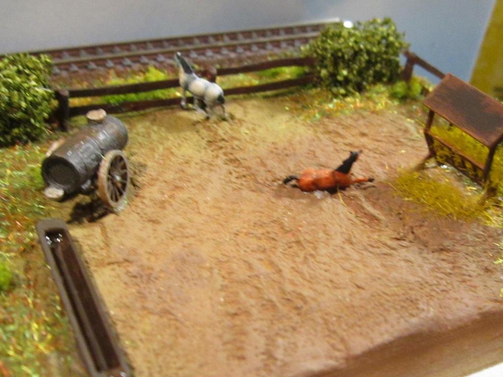

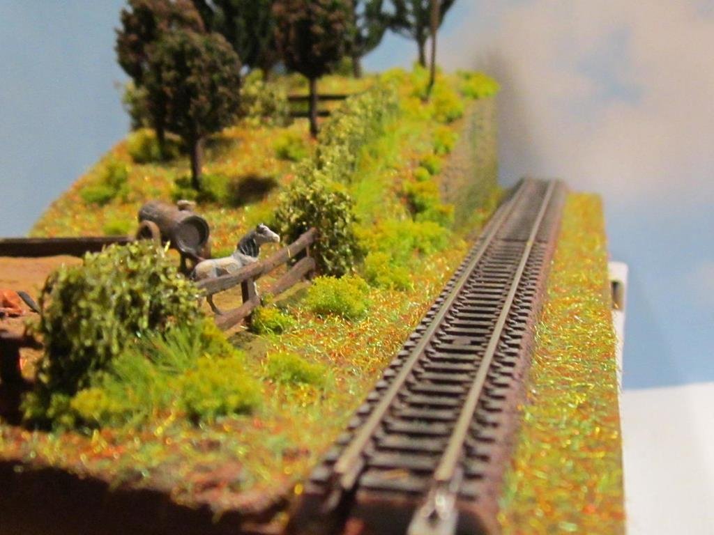

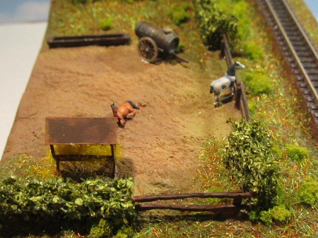

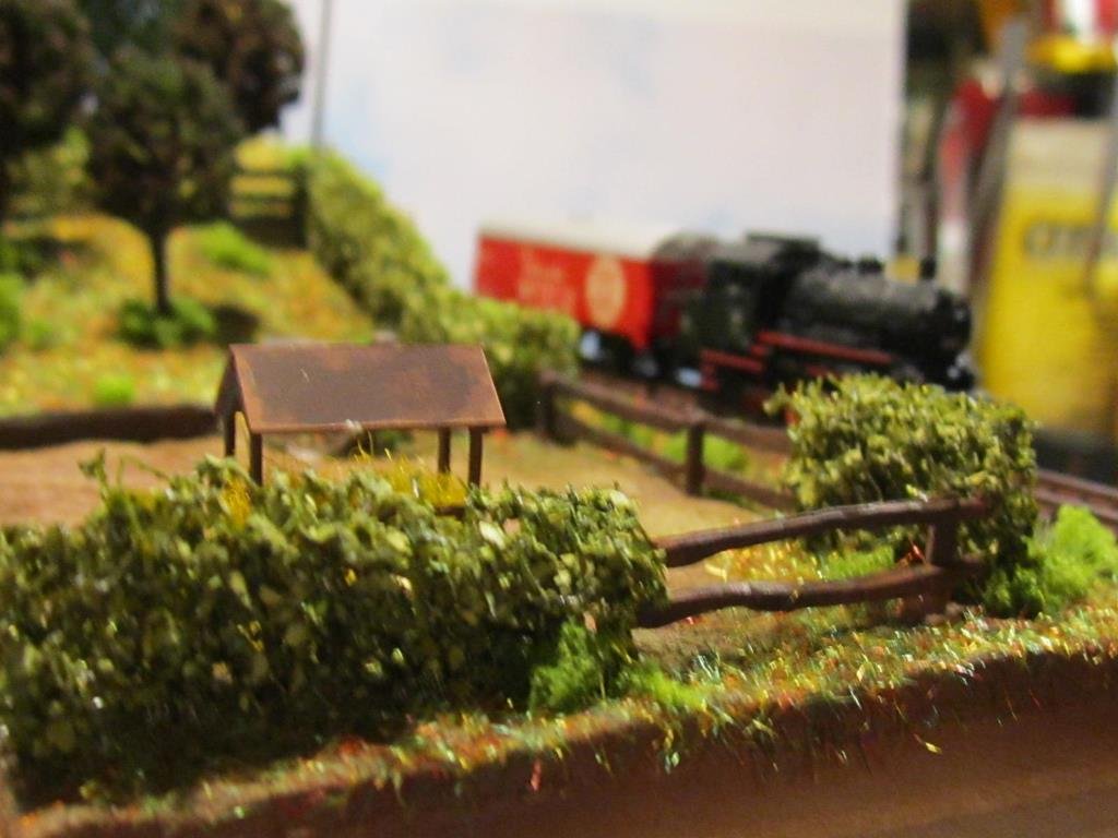

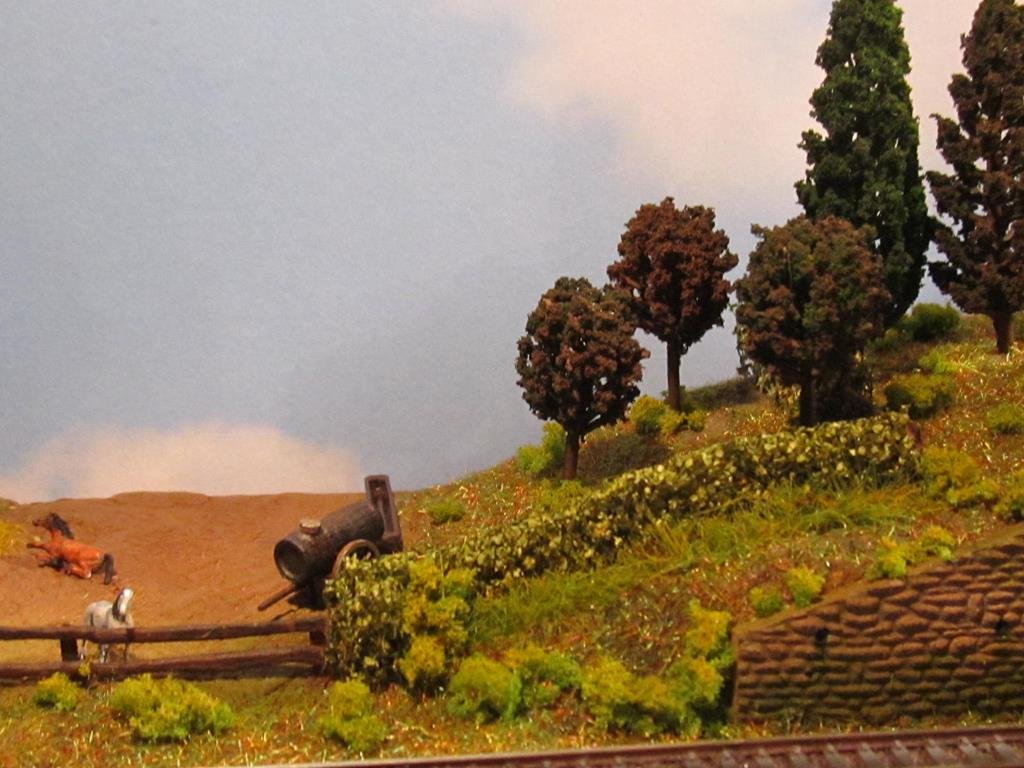

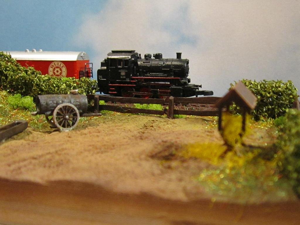

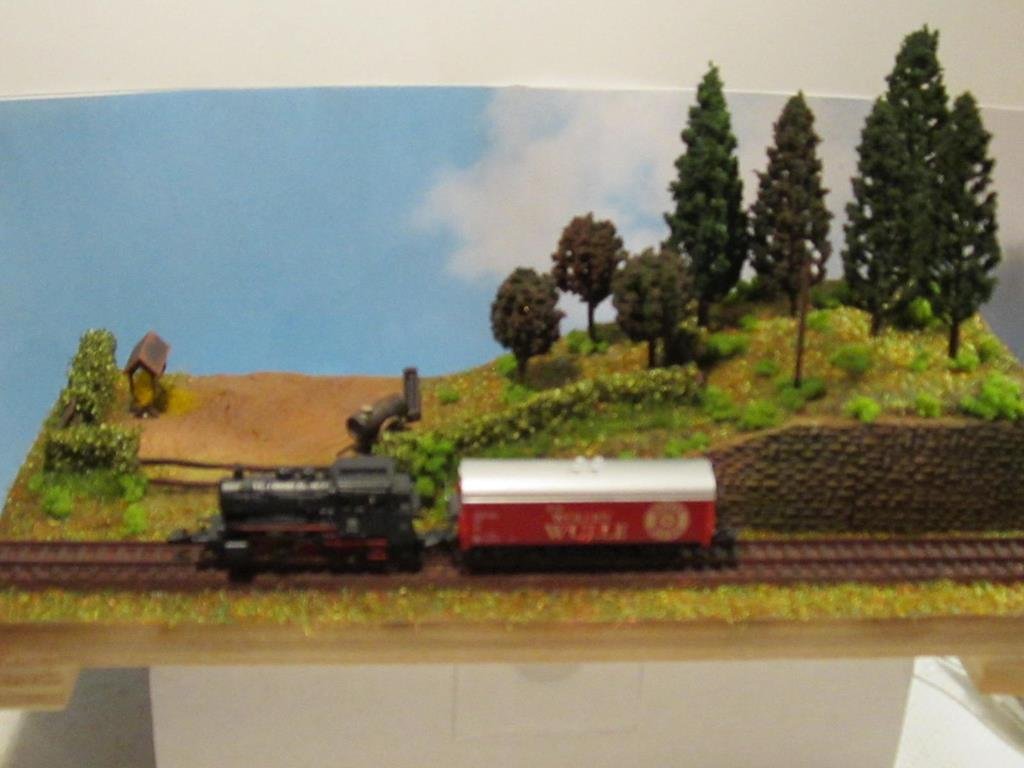

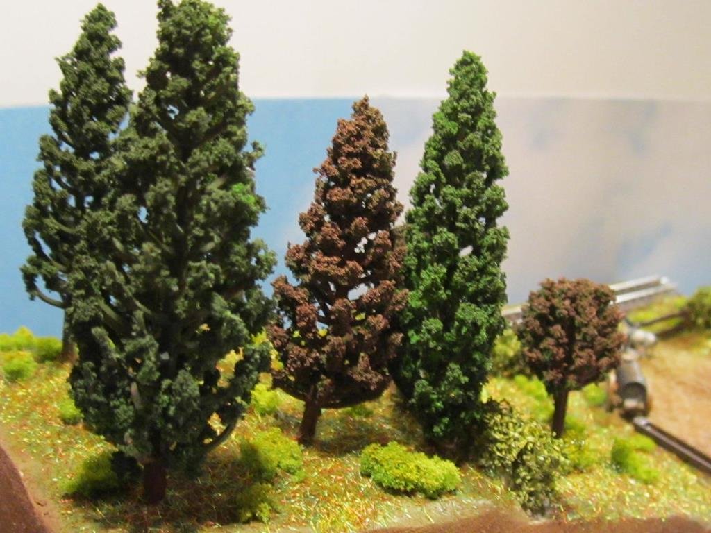

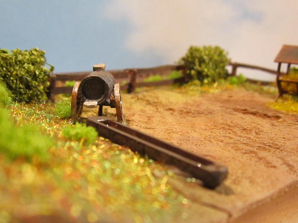

Anche la mangiatoia è terminata, sono stati posizionati gli elementi di arredo nella loro posizione definitiva al interno del recinto.
Prossimi lavori ritoccare nei colori i vari cespugli, dipingere i cavalli , rifinire le rotaie.
Non ho resistito a fare qualche scatto con un piccolo convoglio per vedere come si ambienta sul modulo

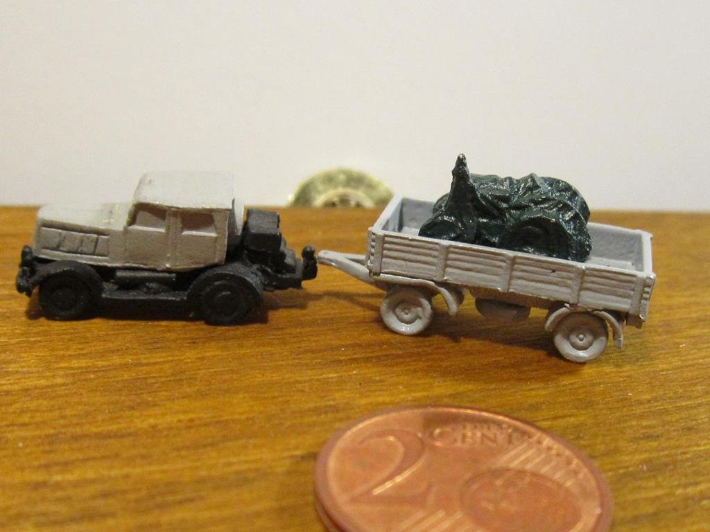

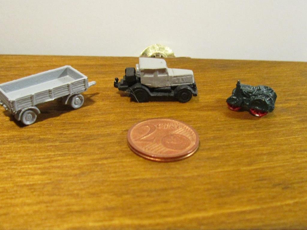

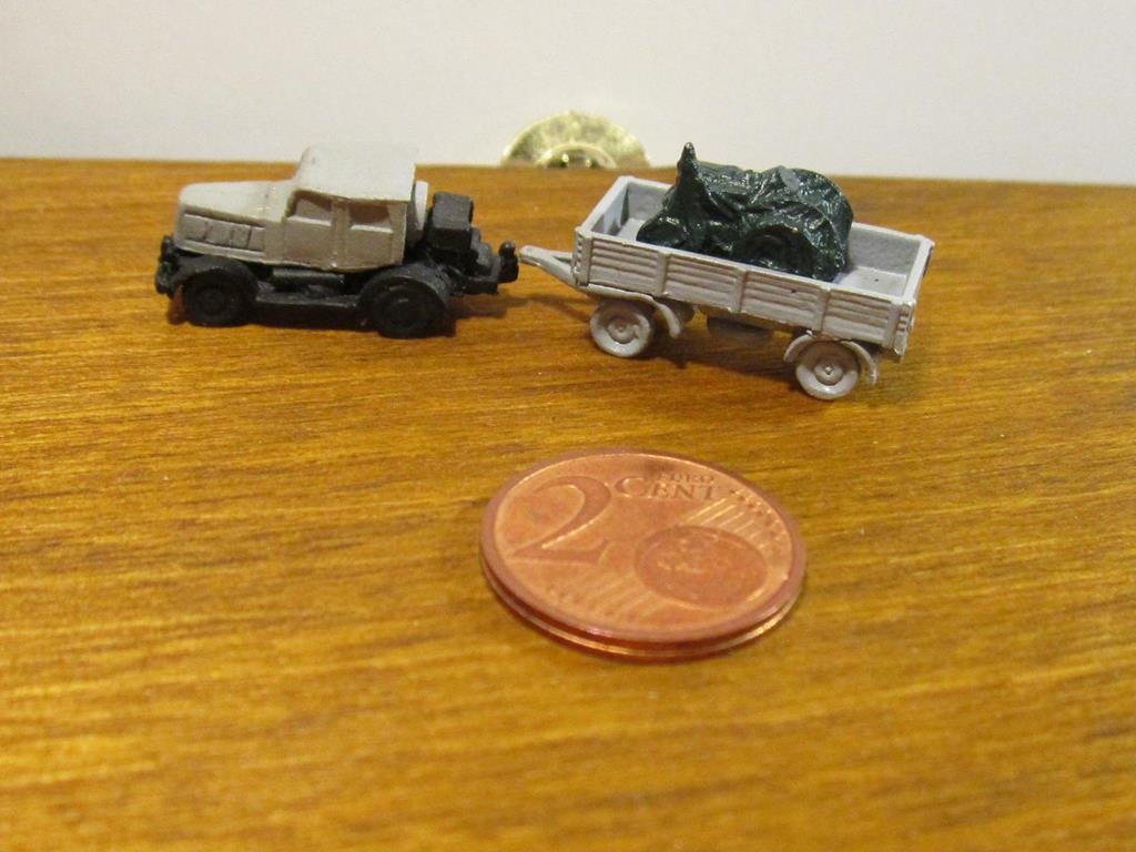

Girando sul web in cerca di accessori ho trovato una chicca il trattore pesante della Wermacht Hauler/Hanomag utilizzato per traino artiglierie o rimorchi pesanti nelle II WW . Dopo il periodo bellico alcuni di questi veicoli furono utilizzati dai civili per compiti gravosi fino agli anni 50/60

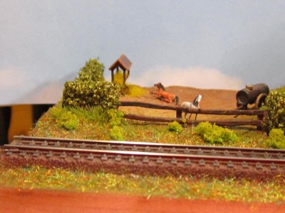

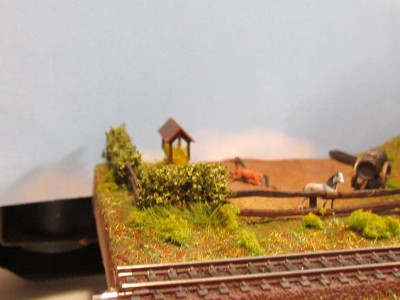

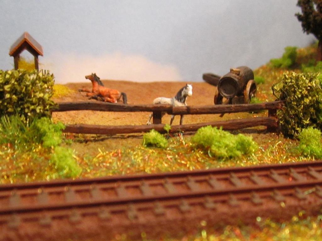

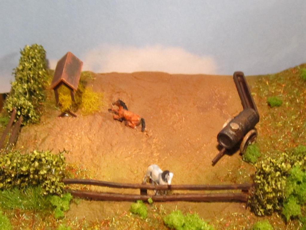

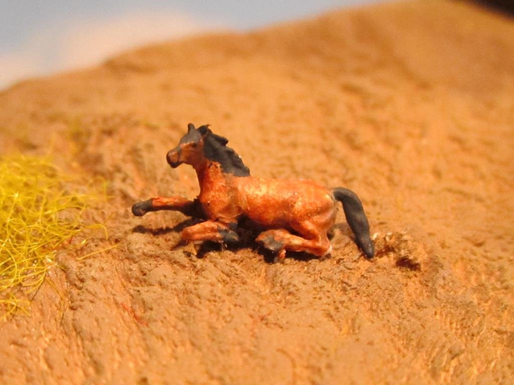

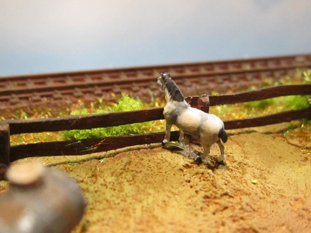

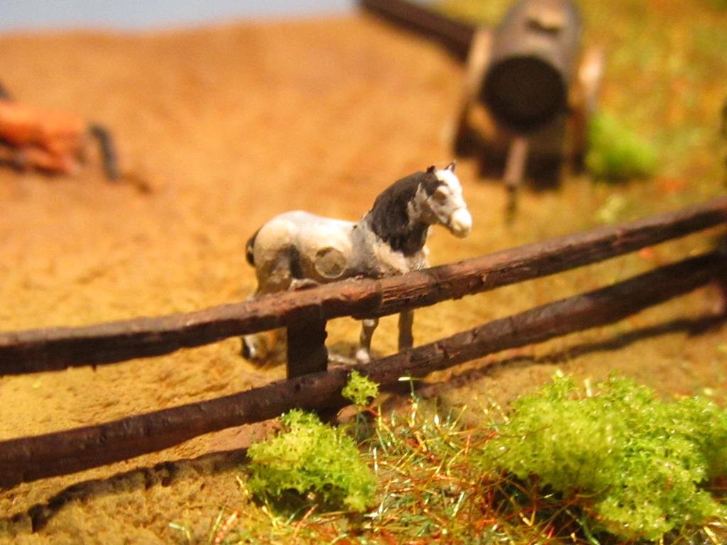

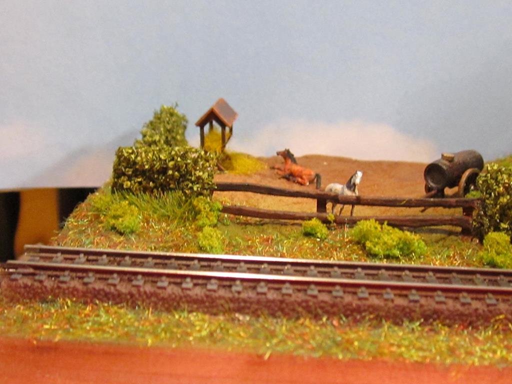

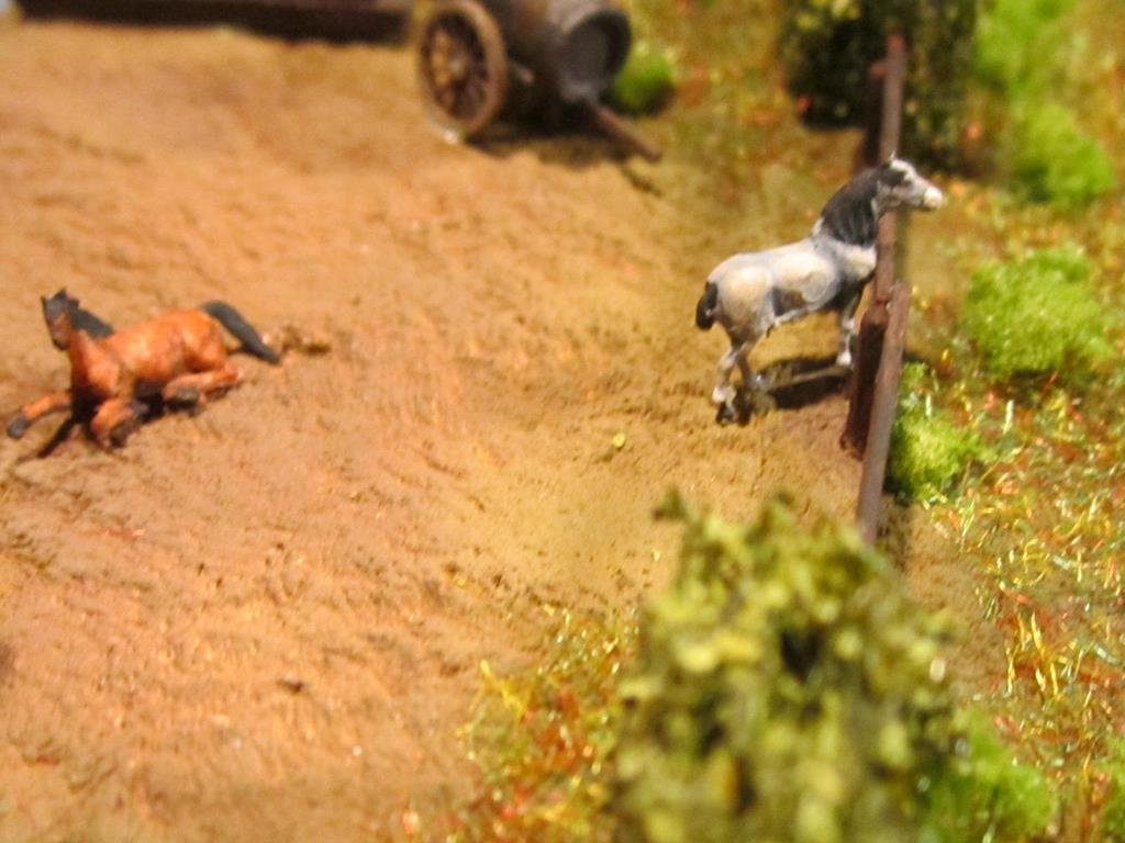

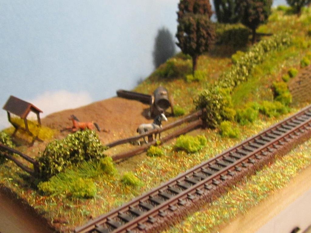

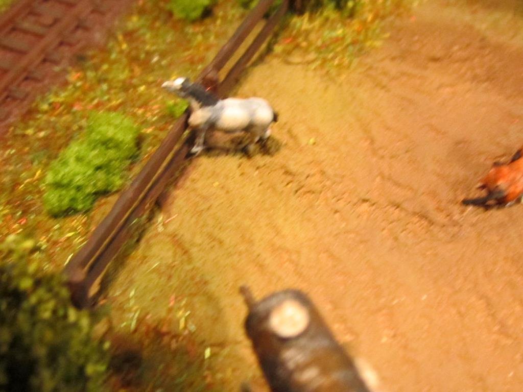

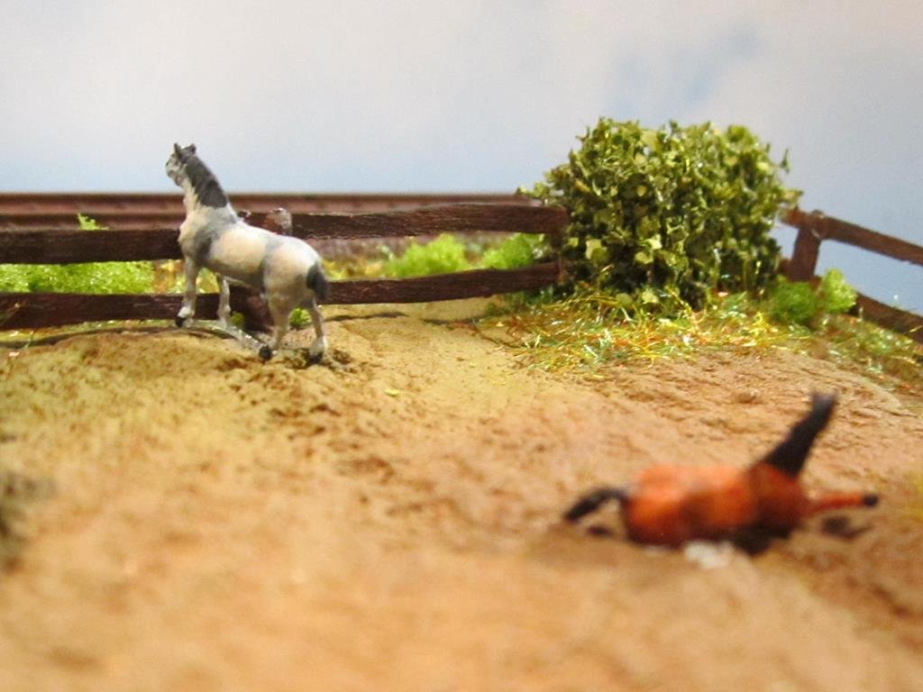

Oggi ho dipinto i due cavalli da mettere nel recinto, mi resta qualche ritocco da fare sui cespugli è sulle rotaie.
Messaggi: 11355
#589 Messaggio da adobel55 »
Bel lavoro.
Il cavallo bianco senza coda ??
#590 Messaggio da v200 »
Si per le gare di equitazione, si usa anche fare le treccine alla criniera per evitare che si impiglino nelle briglie. Mentre tagliare la coda oltre a facilitare la pulizia evita di incastrarci nelle siepi

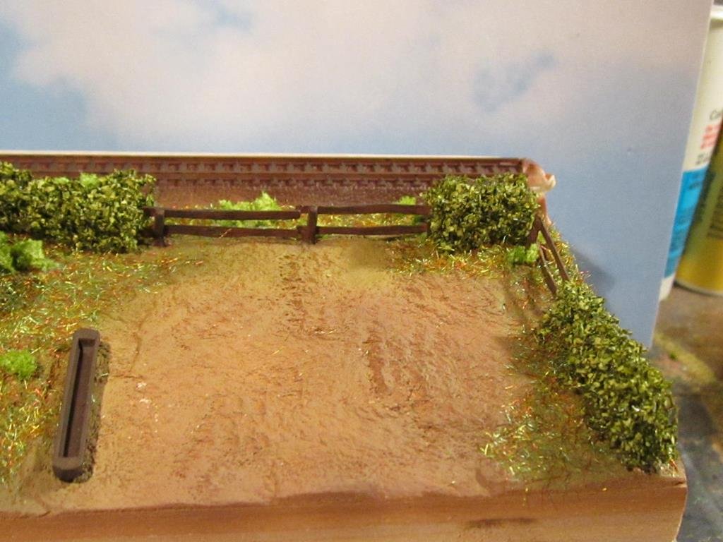

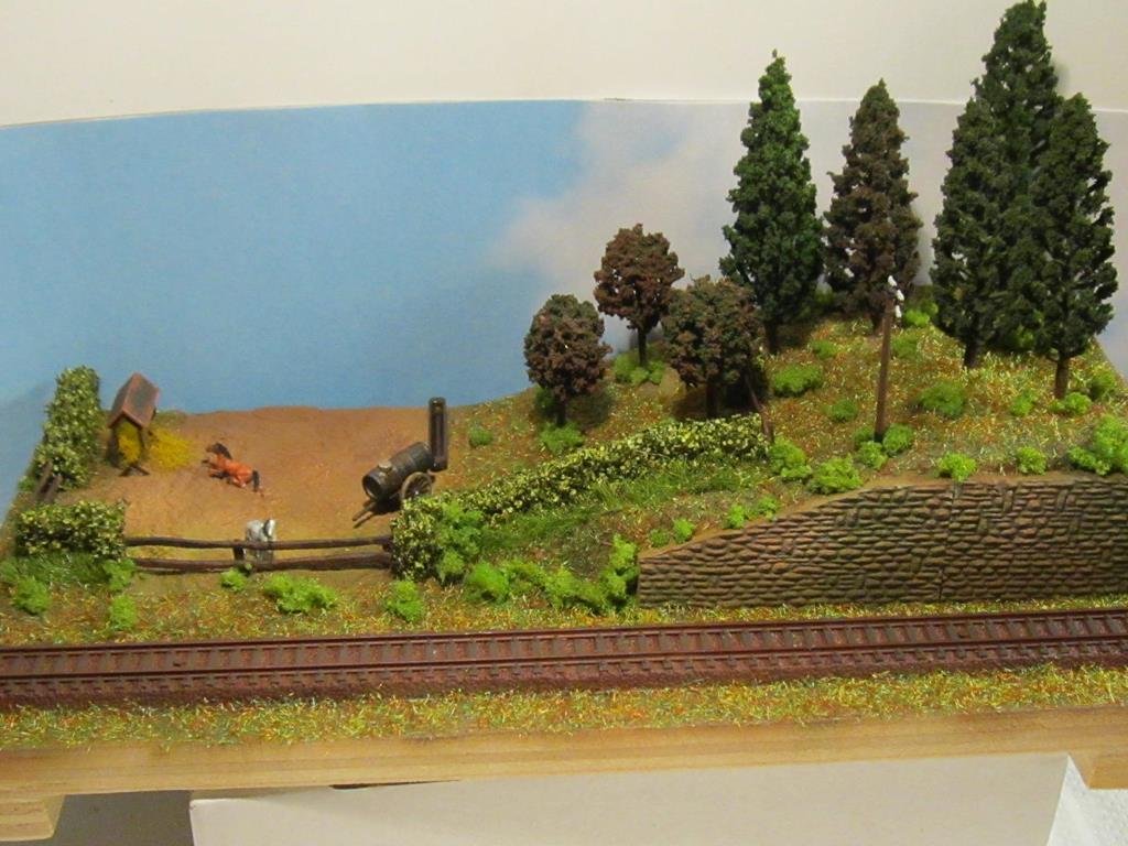

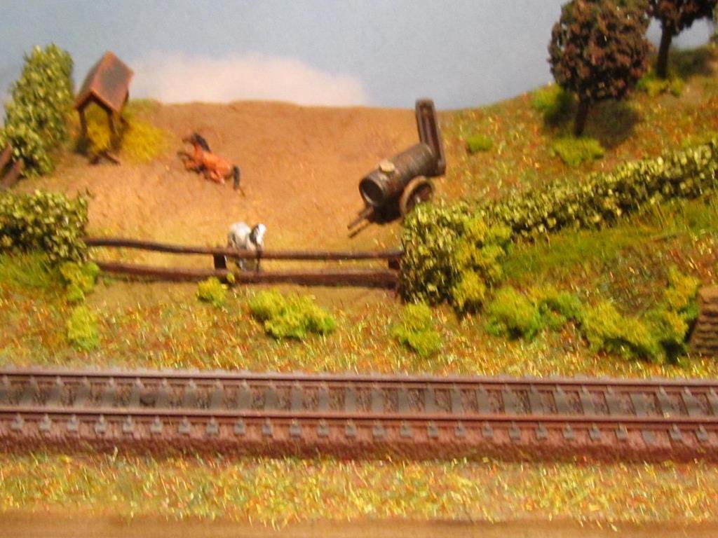

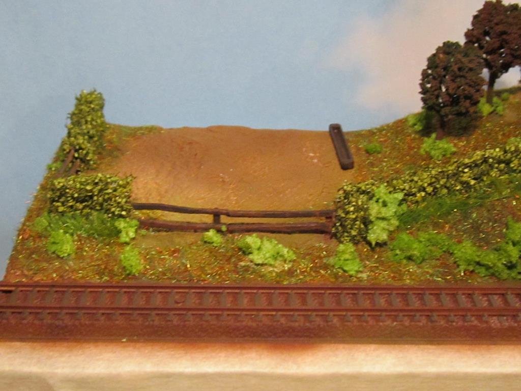

#594 Messaggio da v200 »

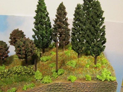

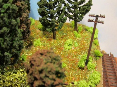

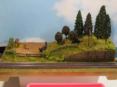

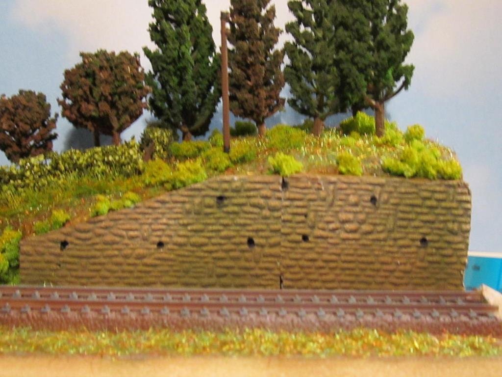

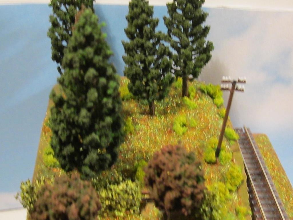

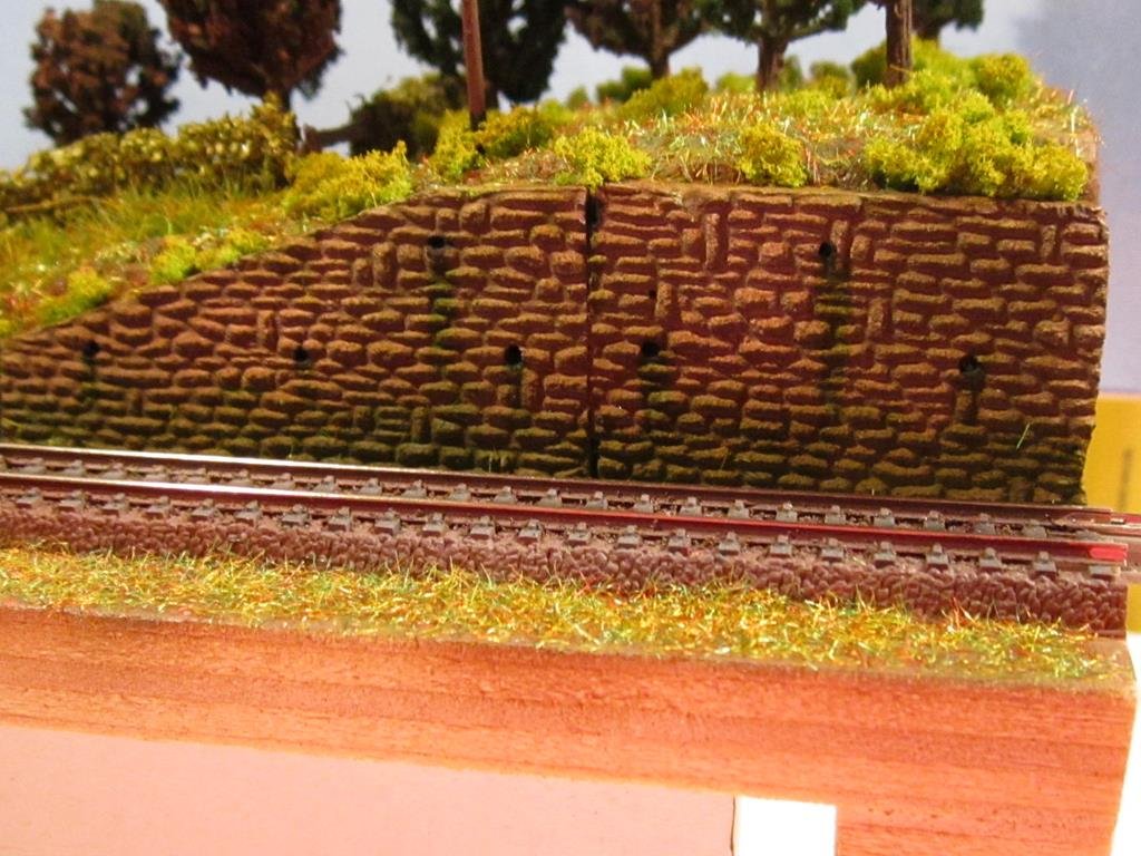

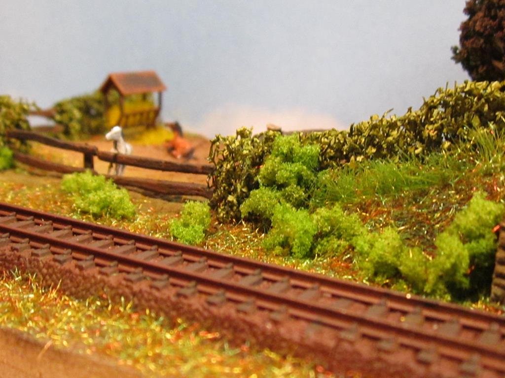

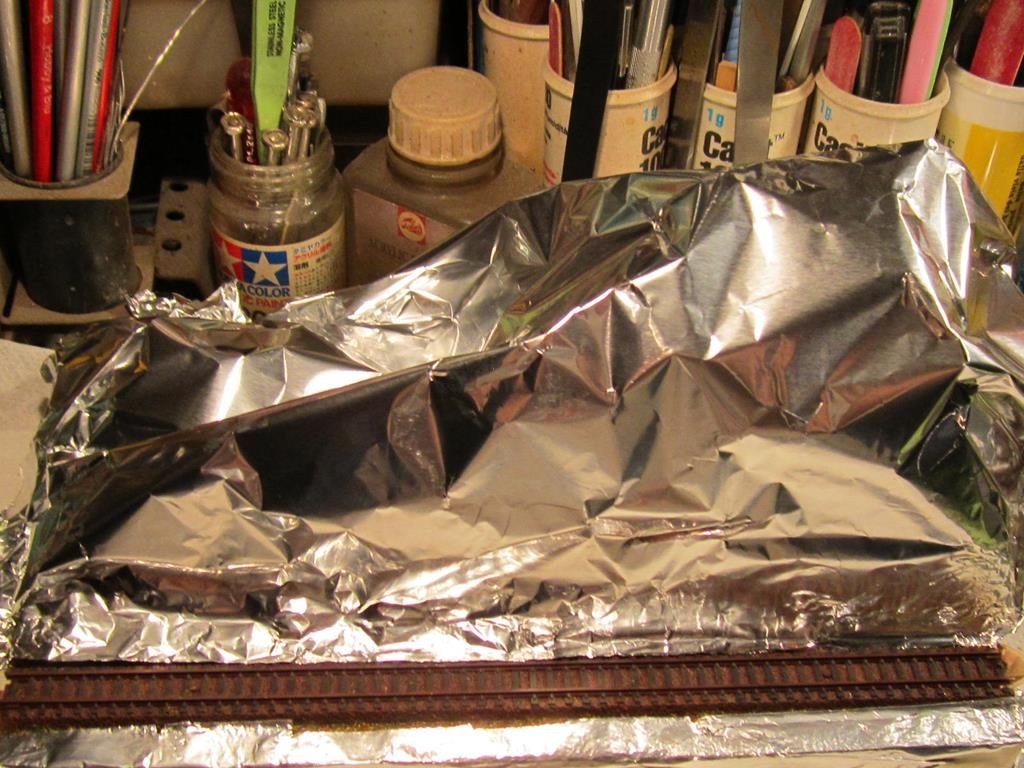

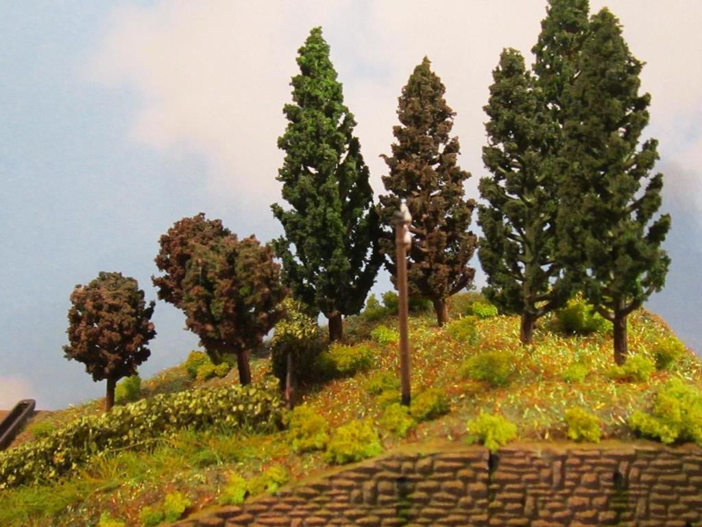

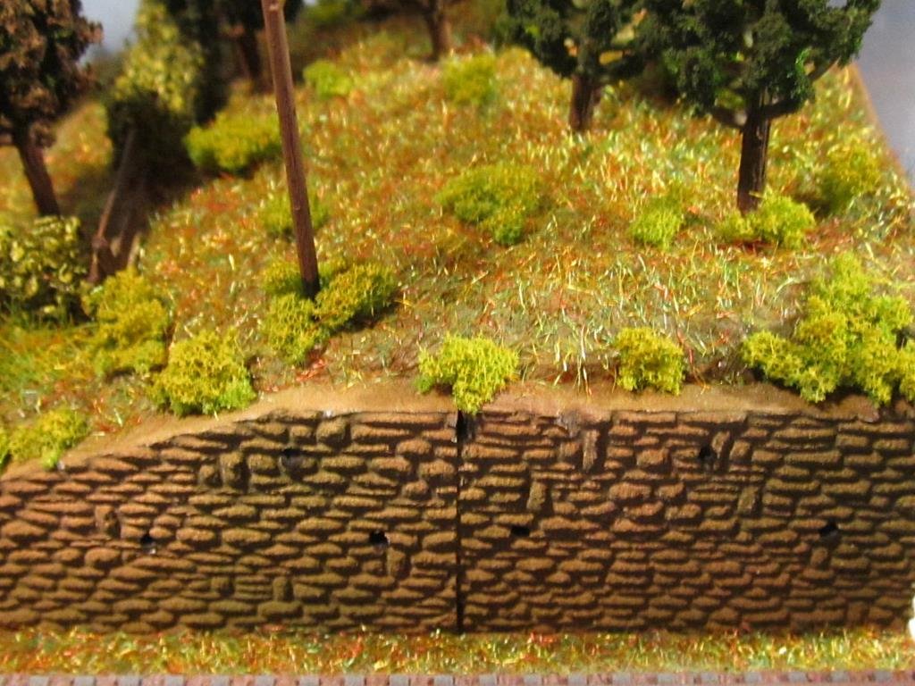

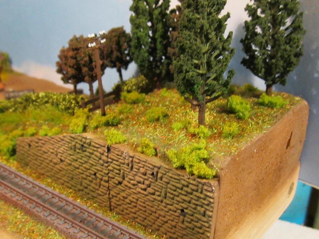

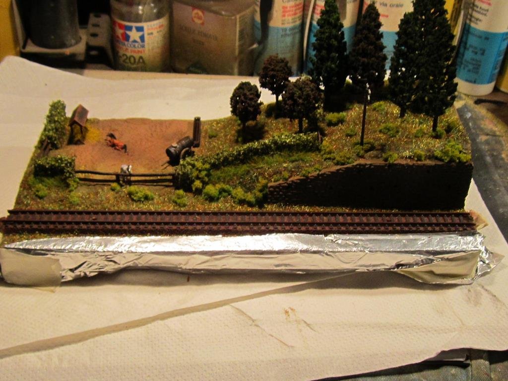

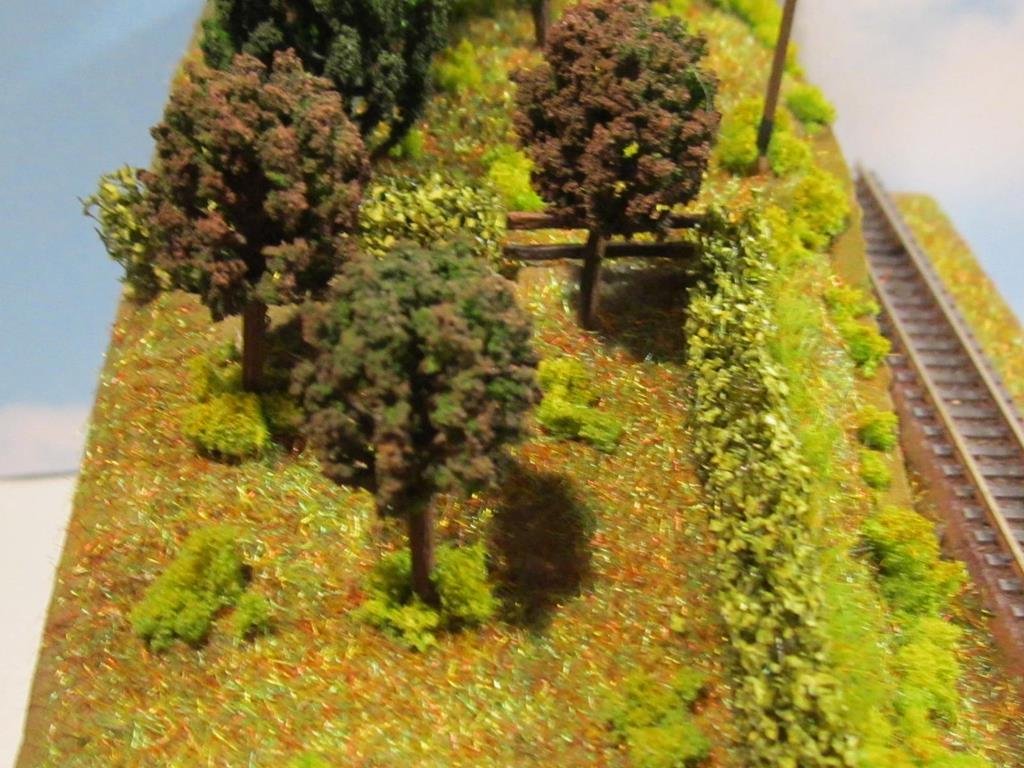

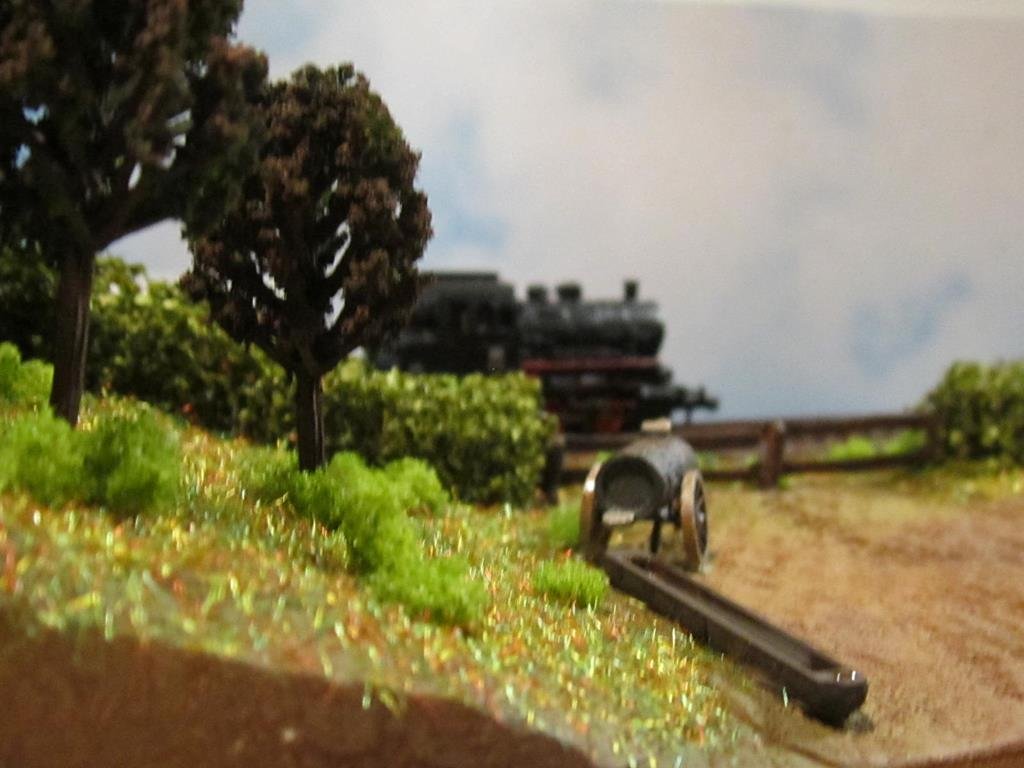

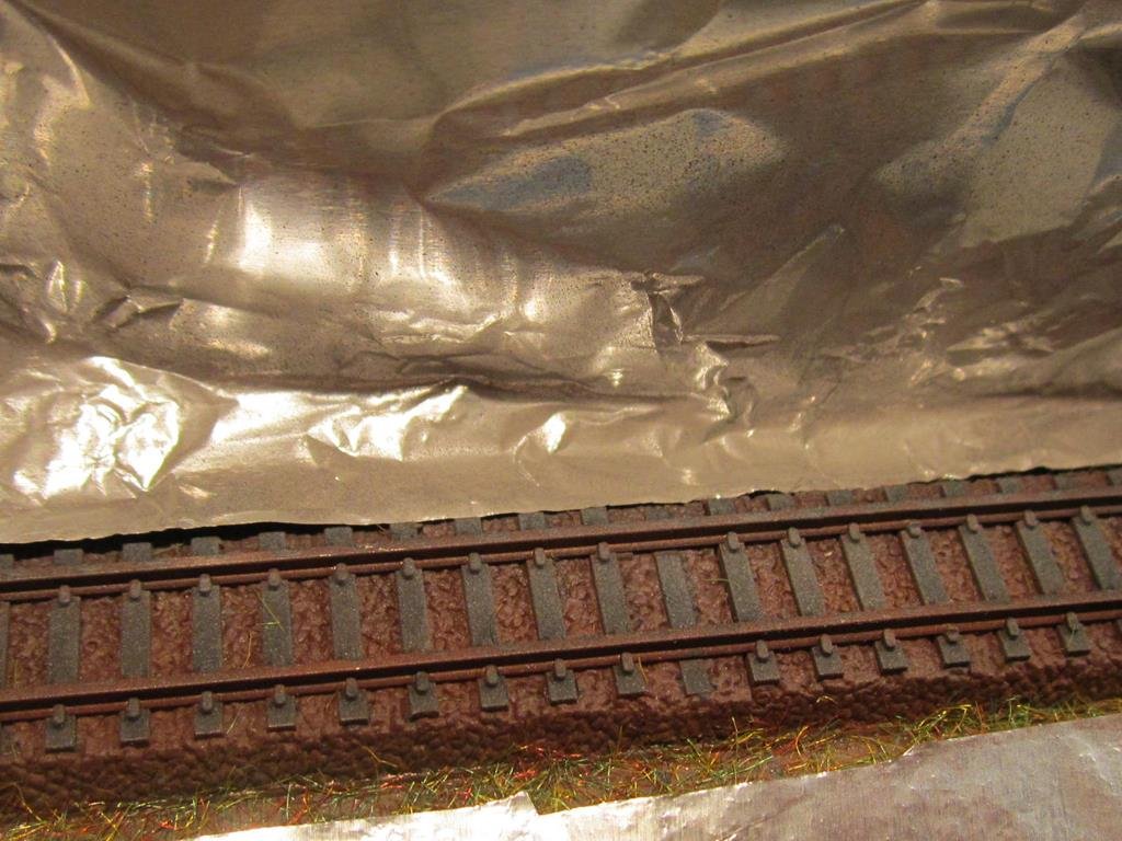

Passi finali , ritoccati i vari cespugli con del ocra ad olio per eliminare il verde acceso ( steso il colore molto diluito con un pennello piatto ) , creati i fori di scolo per l'acqua piovana sul muraglione, l'interno è stato annerito in modo da non far intravedere il redutex di colore azzurro, per gli effette delle colature devo pensarci un attimo come crearle . le rotaie sono state aerografate di grigio per eliminare l'eccesso di rosso , oltre al immancabile stria di colore nero al centro per imitare sporco vario. Non rimane che eliminare il colore dal fungo della rotaia per ristabilire il contatto.
Questa volta ho utilizzato la pellicola in alluminio per alimenti in modo da mascherare il paesaggio dagli sbuffi di colore del aerografo, mi è bastato tagliare dei rettangoli accostarli alla massicciata e ricoprire il resto, l'aluminio è stato fissato solamente ai bordi verticali esterni del modulo con nastro adesivo in carta.

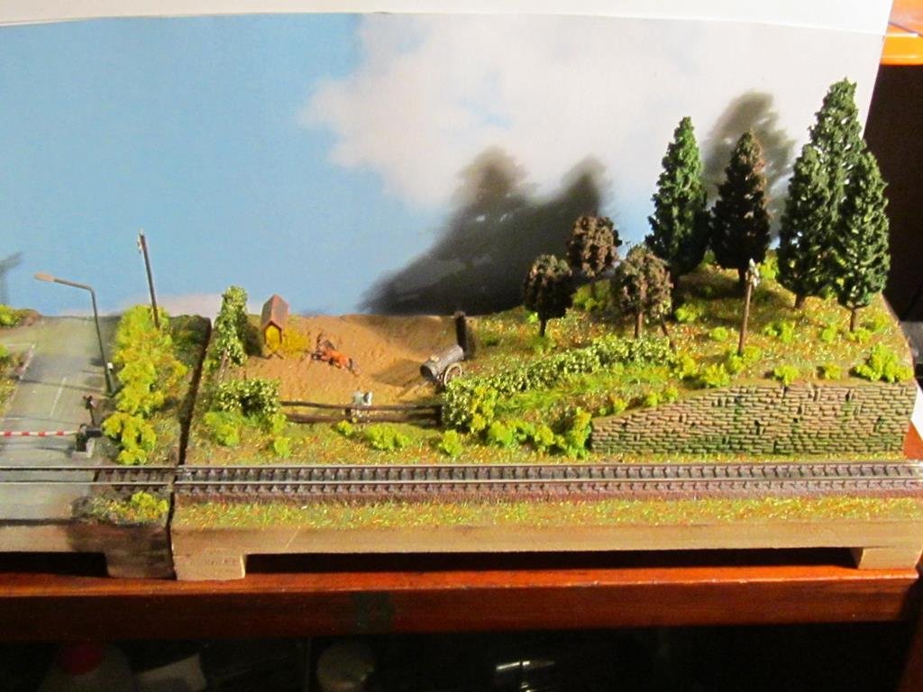

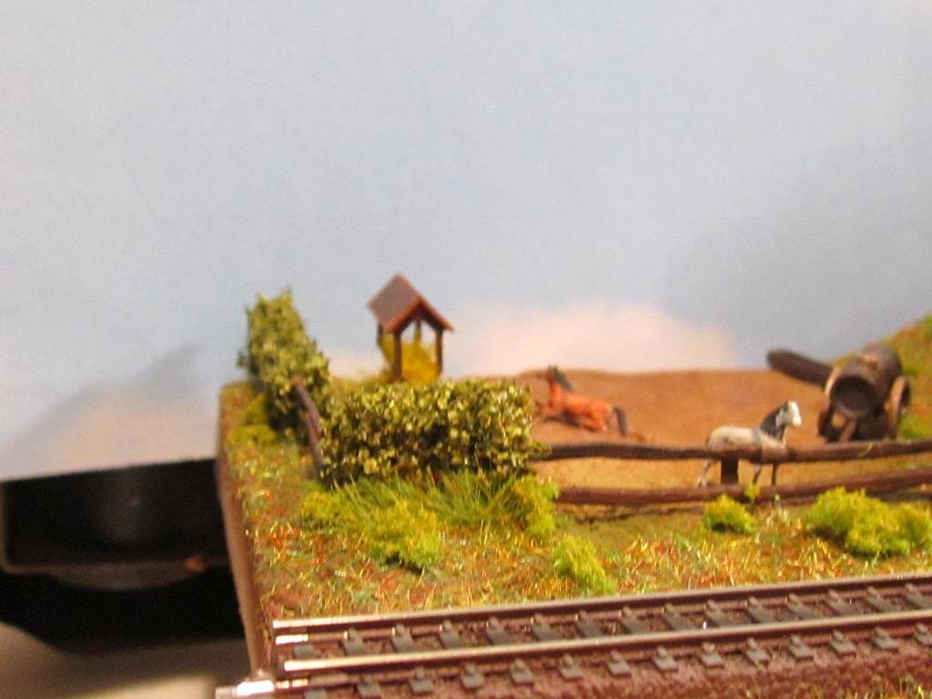

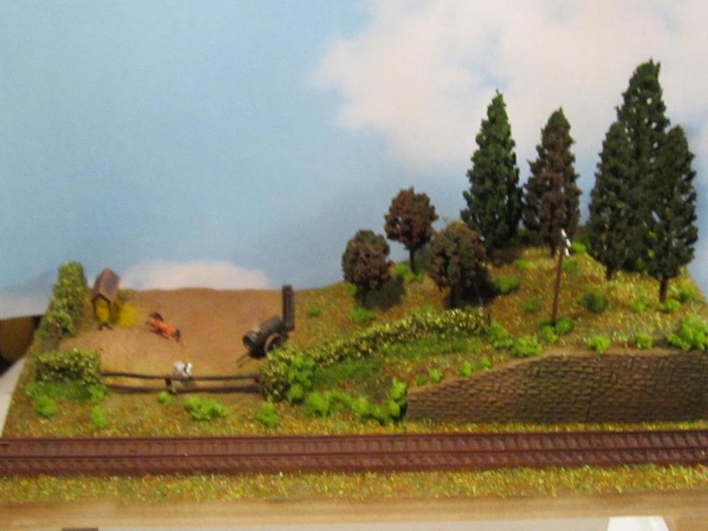

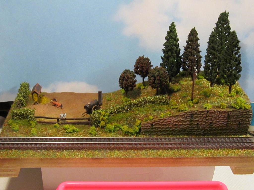

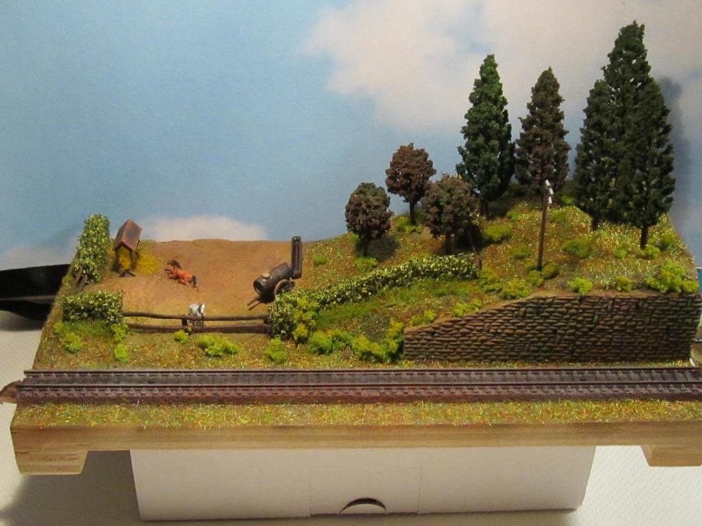

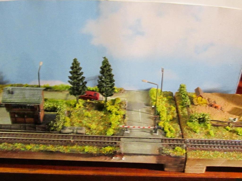

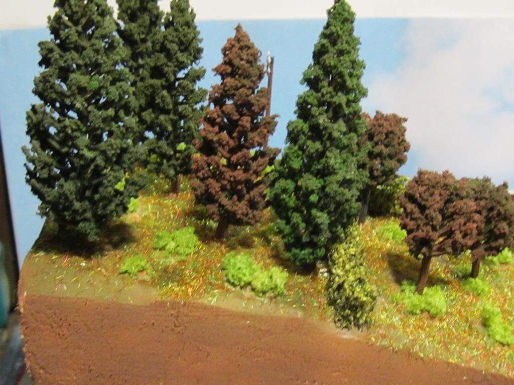

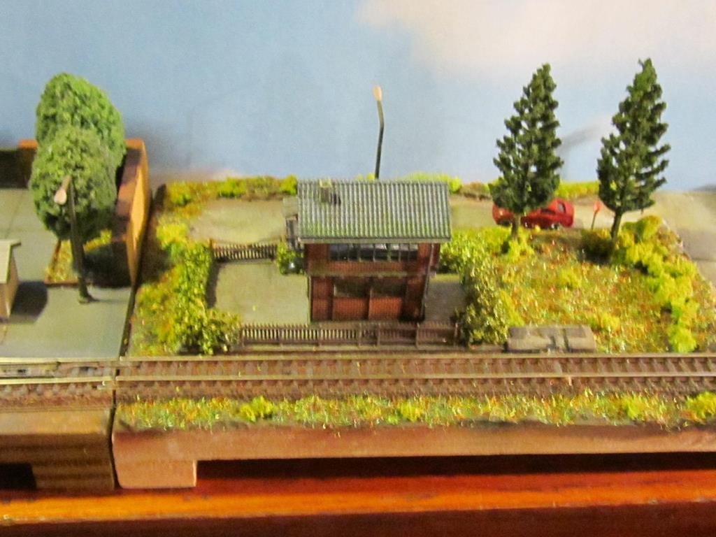

Finalmente con la pulizia delle rotaie e la rifinitura dei canali di scolo il modulo è finito.
Ho fatto alcune foto con il modulo connesso al modulo passaggio a livello per vederne come viene l'ambientazione, inoltre un anticipo sul prossimo modulo come verrà ambientato

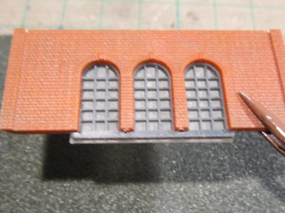

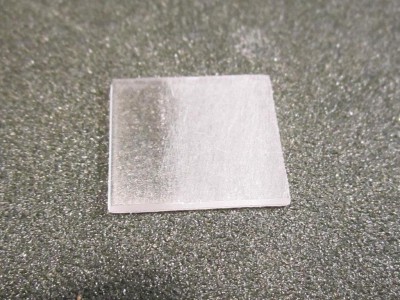

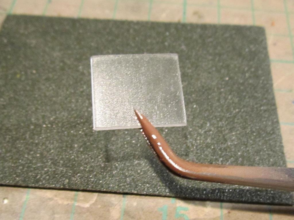

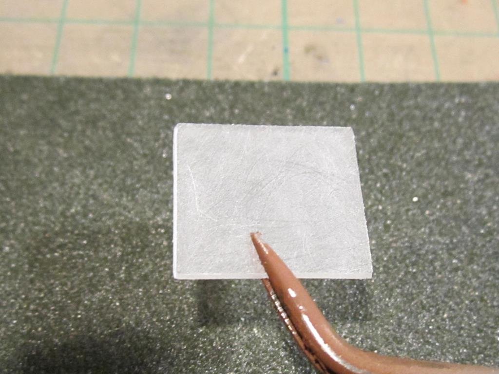

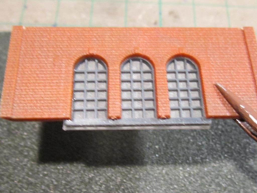

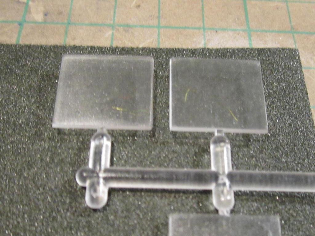

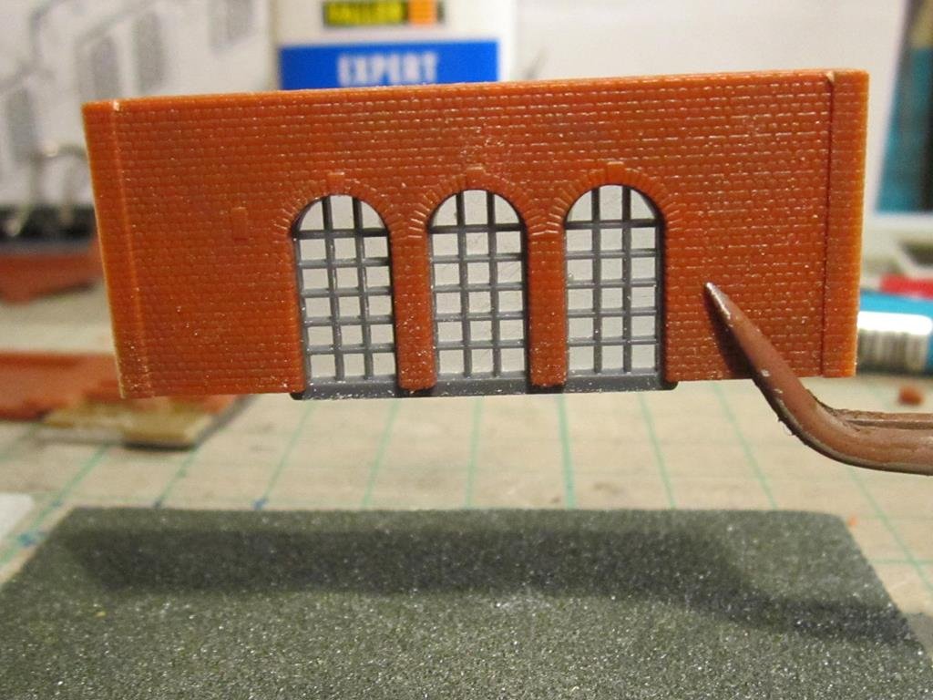

Per l'ottavo modulo ho pensato di fare una ambientazione un po industriale , nulla di complesso.Un semplice capannone per dare l'idea di avvicinarsi a un piccolo centro abitato ( che verrà realizzati su due moduli curva , molto semplice una piccola vista in modo da far percepire la presenza di una piccola cittadina ).

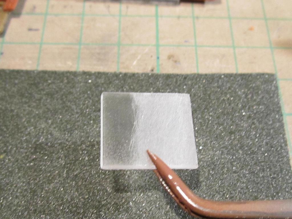

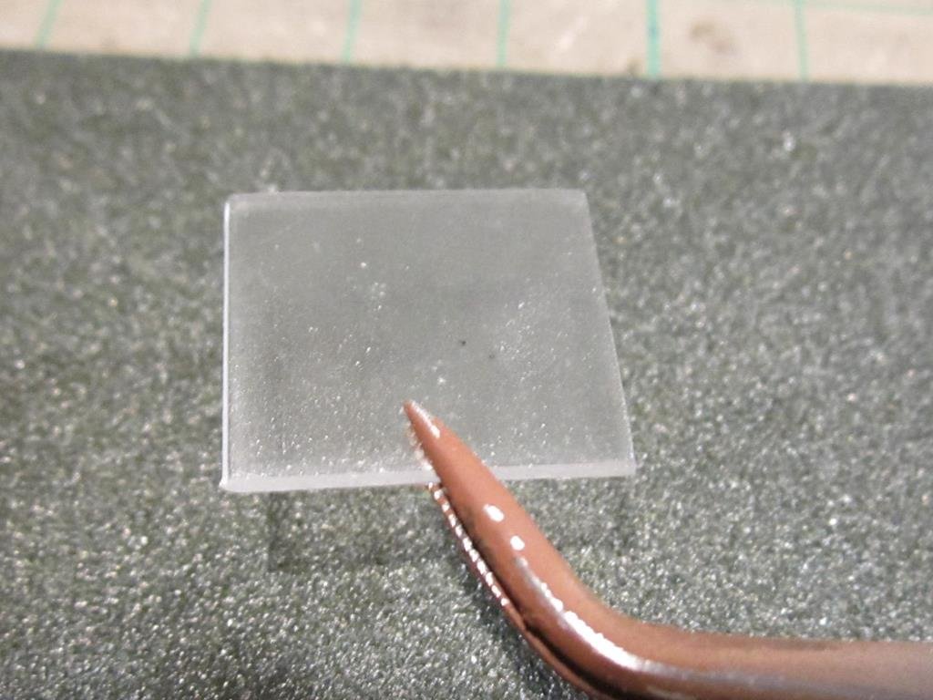

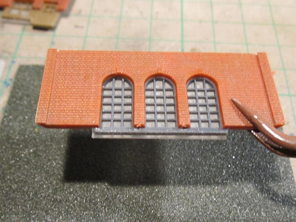

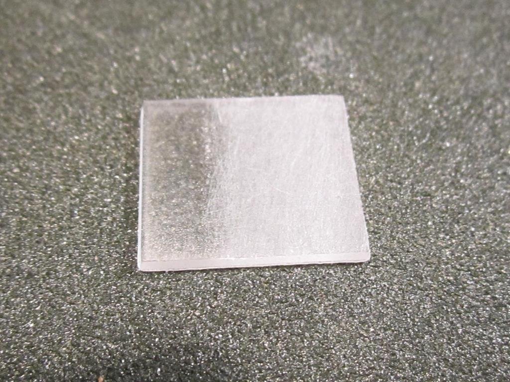

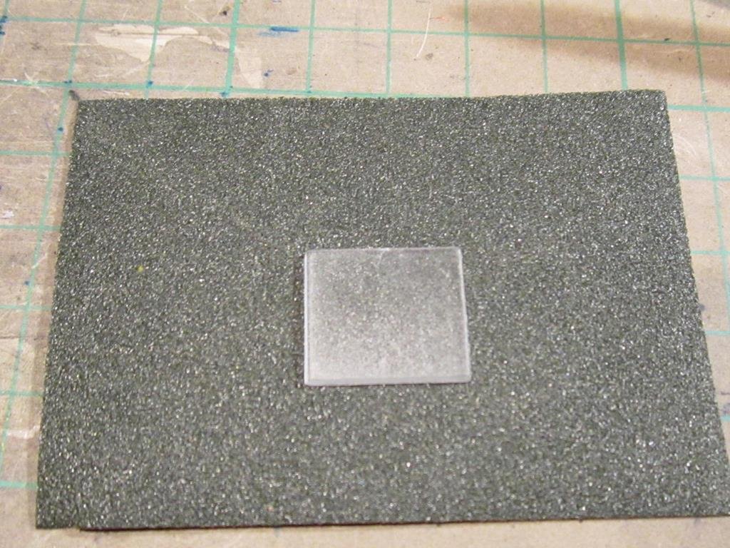

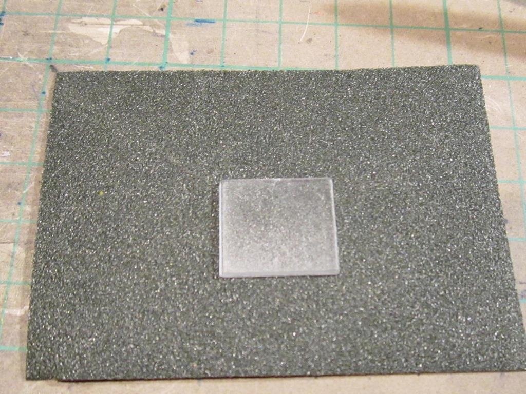

Il primo step di assemblaggio vede le classiche quattro pareti con i vari finestroni, visionando foto e filmati inerenti al epoca a cui mi ispiro è tipologia di fabbricato ho notato che i vetri da apporre ai finestroni non hanno quella satinatura dei vetri spessi utilizzati nei capannoni per non farne vedere l'interno.
Si hanno un leggero accenno di opacità ma troppo leggero per rappresentare bene l'idea quindi ho pensato di aumentarne l'opacità carteggiandoli sulla faccia rivolta verso l'interno, oltre a non fare vedere l'interno del capannone opacizzare aiuta non poco il lavoro di dettaglio eliminando la fase di creare macchinari o attrezzature complesse. Un altro aiuto è per l'illuminazione ( in caso che si voglia fare l'illuminazione interna ) che filtrata da una superficie semi opaca diventa più naturale .
