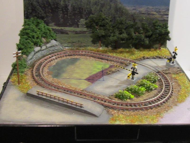

Effettuate alcune rifiniture dei colori base per la casetta, oltre aver depositato un po di erba.

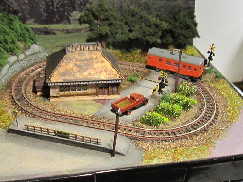

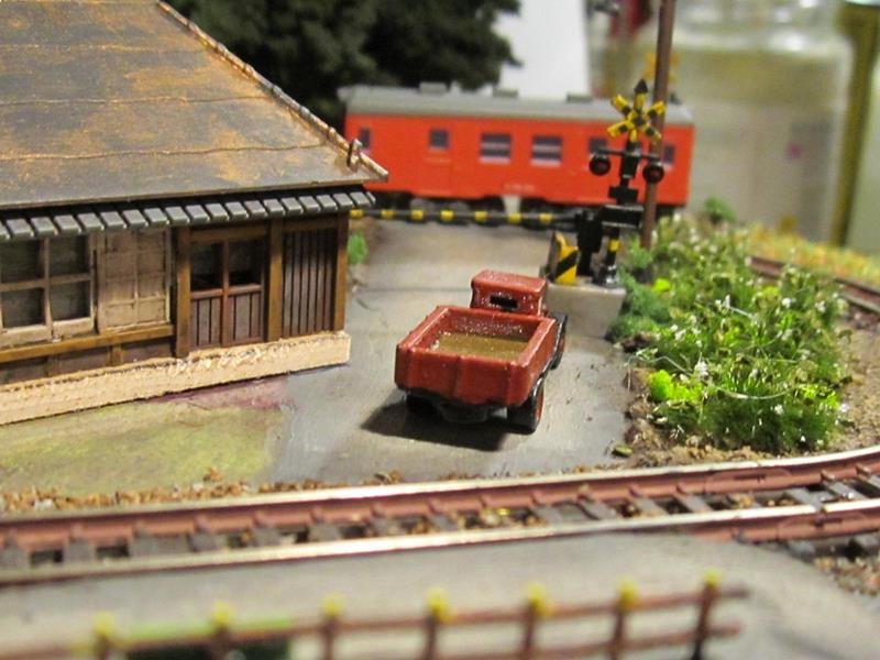

Re: Micro layout Rokuhan Z/1:220

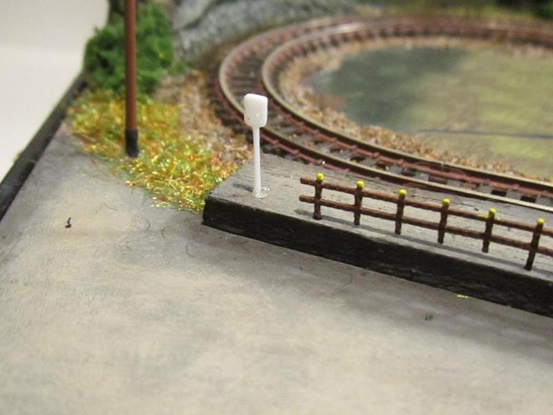

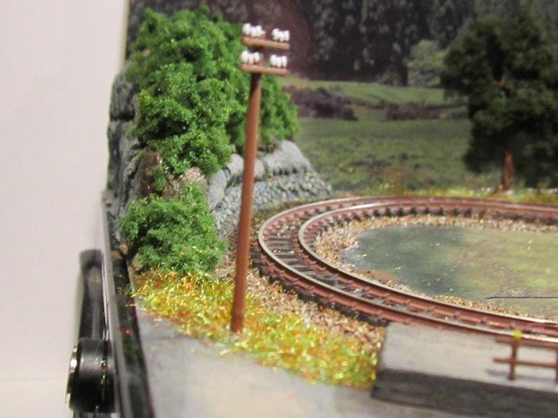

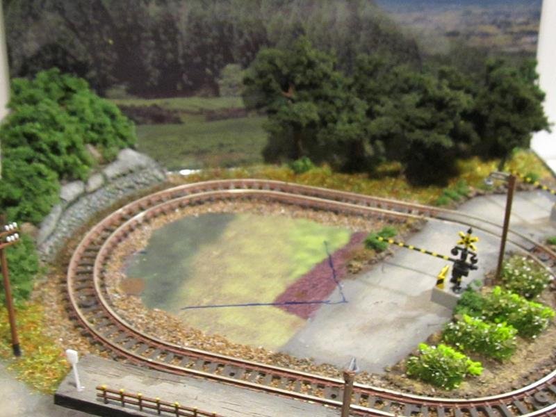

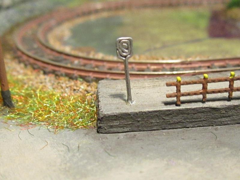

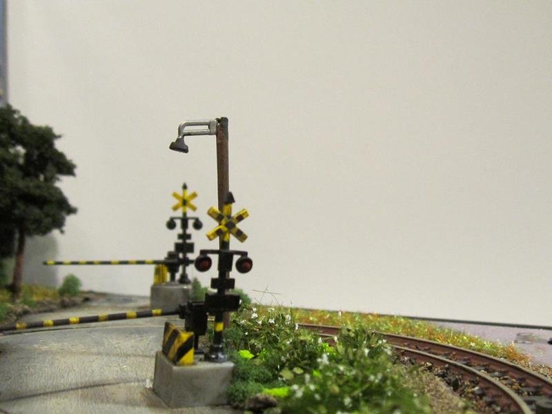

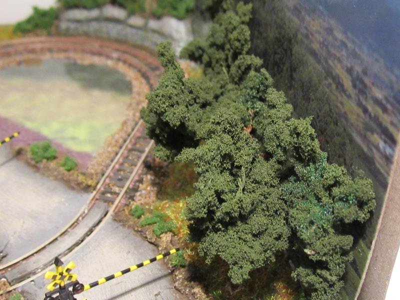

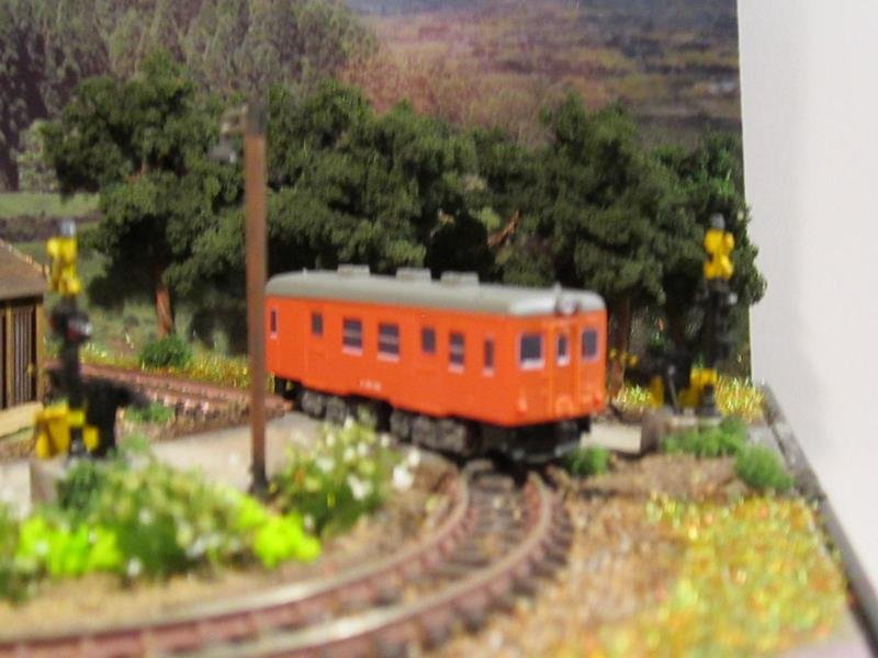

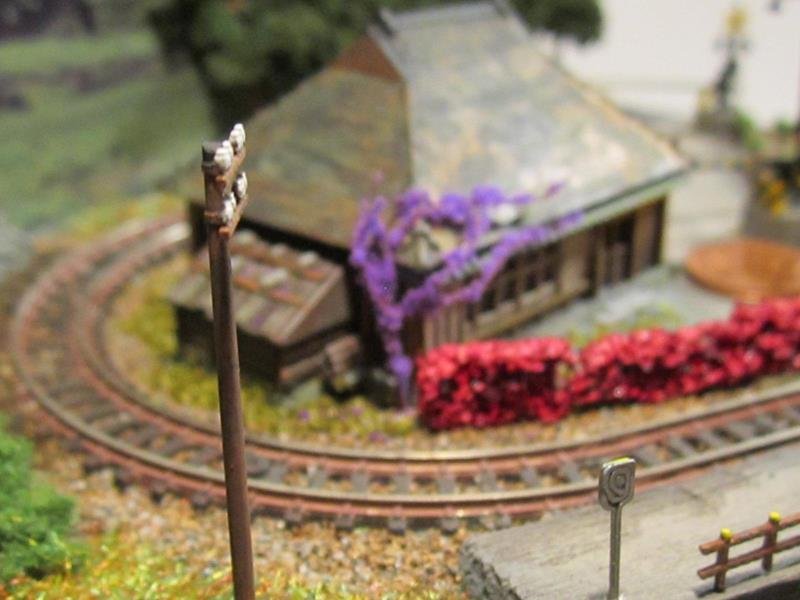

#56 Messaggio da v200 »

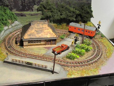

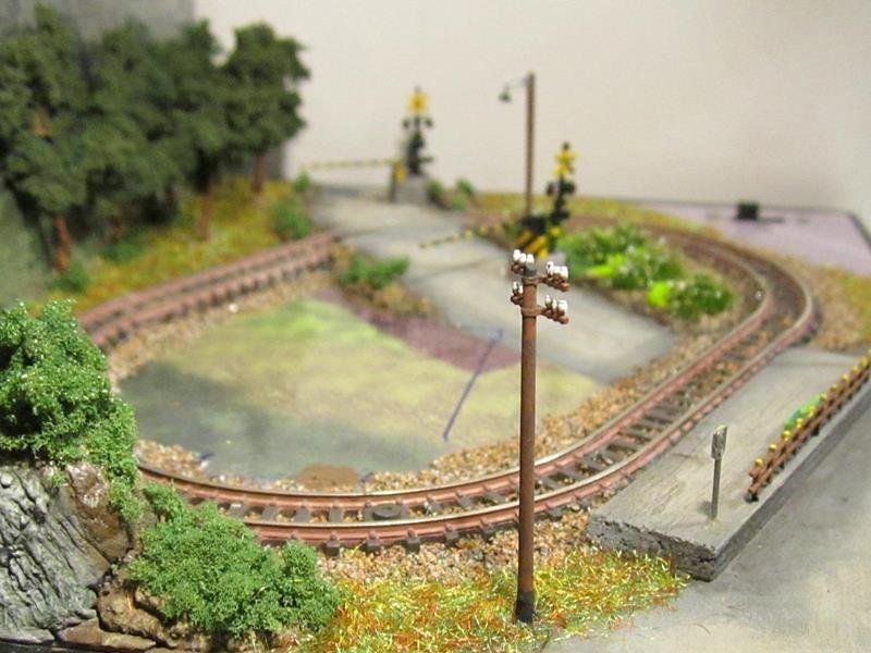

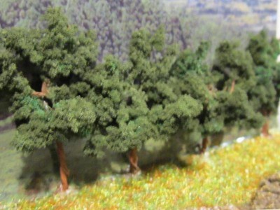

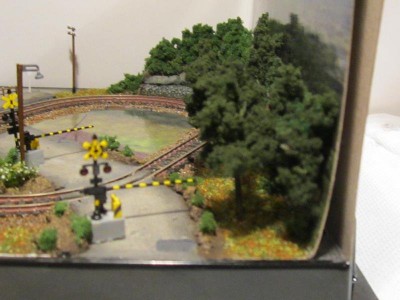

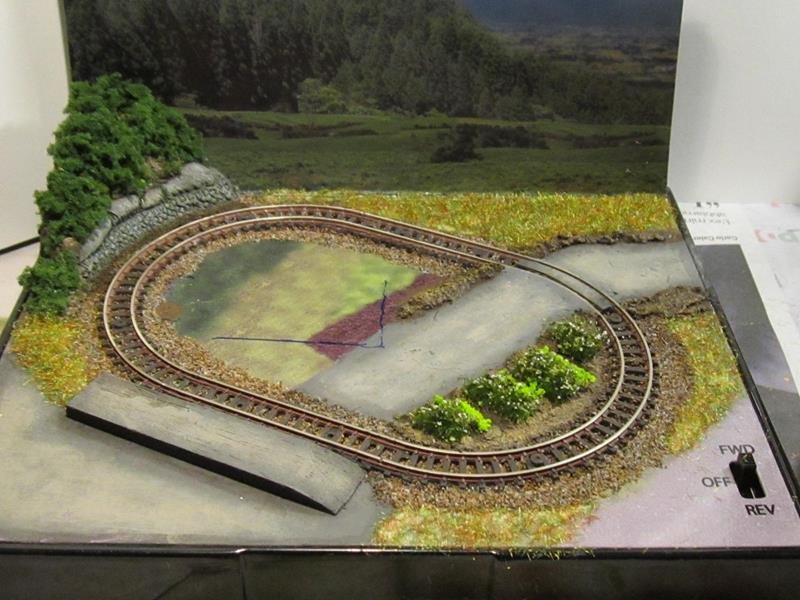

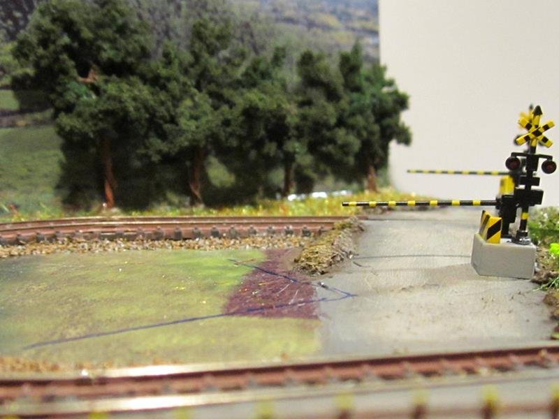

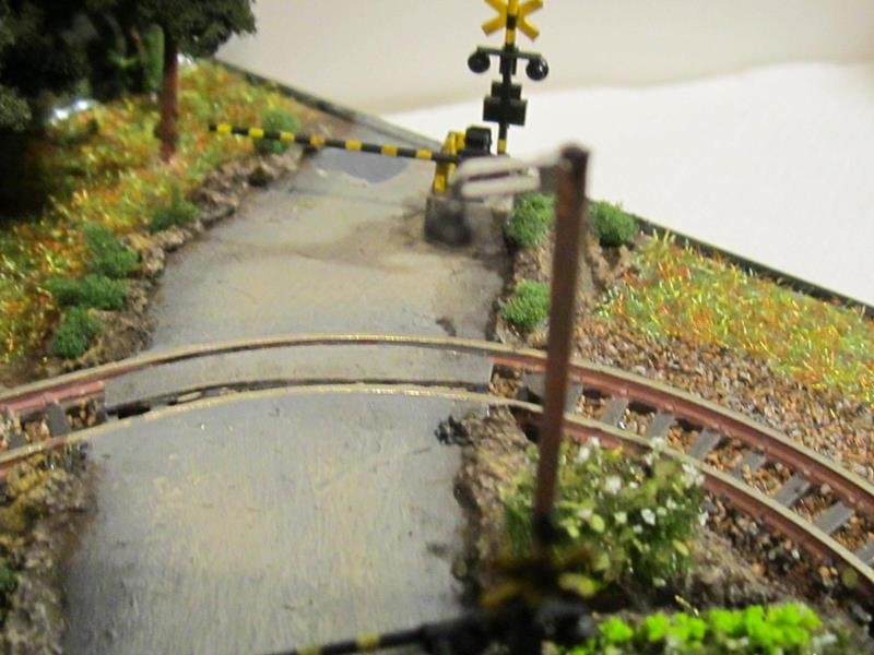

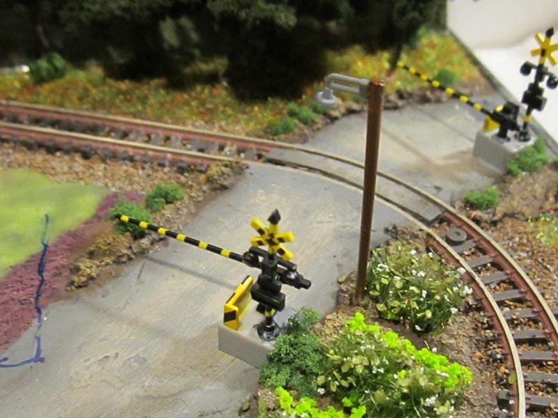

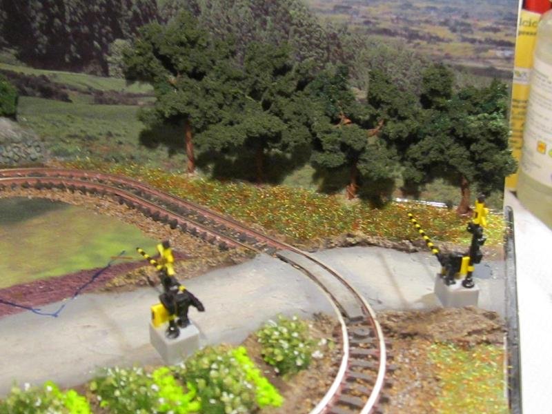

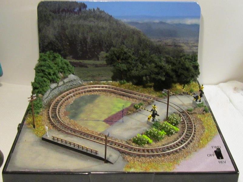

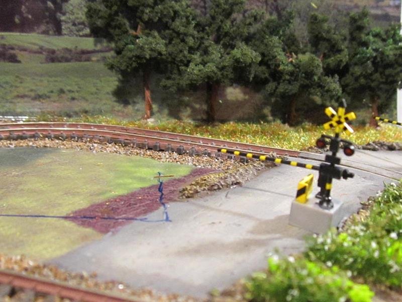

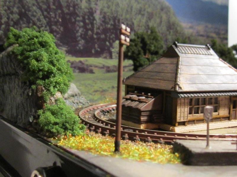

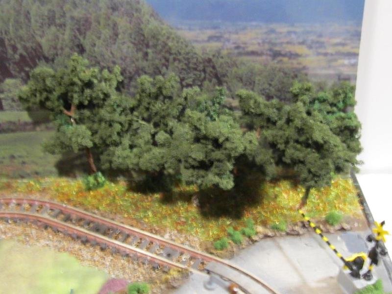

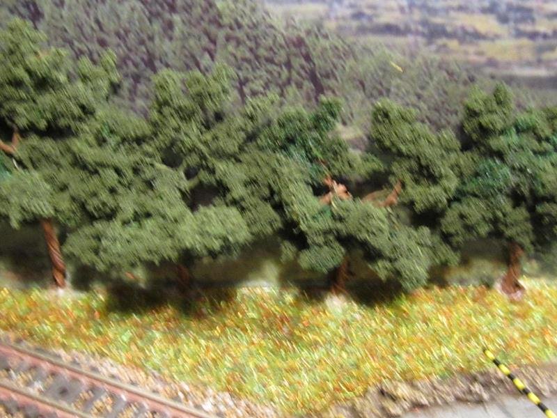

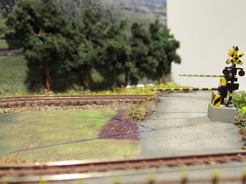

Continuano le operazioni sul paesaggio sono stati messi alcuni alberi sul fondo per fare da schermo alla quinta scenografica.
Posizionati i segnali luminosi per il passaggio a livello ( stranamente sono entrambi lo stesso modello) ovvero manca l'inverso uno del altro , ossia sono entrambi destri o sinistri. Poco male mi servono su una strada di campagna con poco traffico quindi non creano problemi, discorso diverso per una linea più complessa avente due binari o più per senso di marcia. I sistemi di arresto è segnalazione a confronto con quelli europei sono molto complessi.

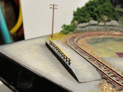

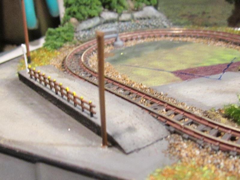

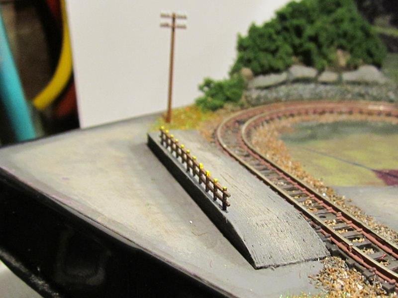

Posizionato un palo per i cavi elettrici ( in Giappone le linee elettriche non sono interrate anche nelle grandi città vedrete varie linee aeree della corrente elettrica ) è la staccionata sulla banchina della fermata.
Sono solo dati i colori di base ai vari elementi posizionati oggi, devo metterne ancora altri ma gli occhi sono scesi in sciopero :lol: :lol: :lol: :lol:

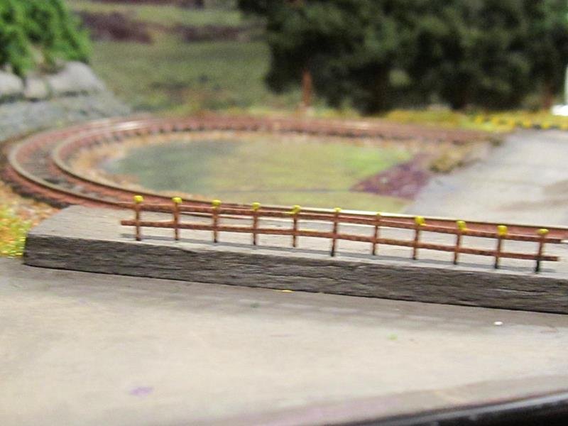

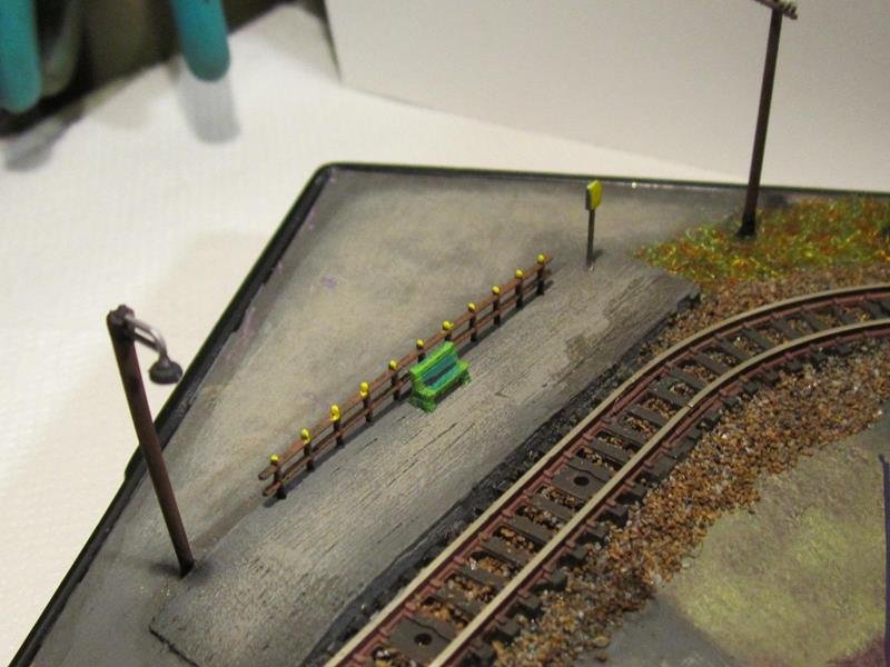

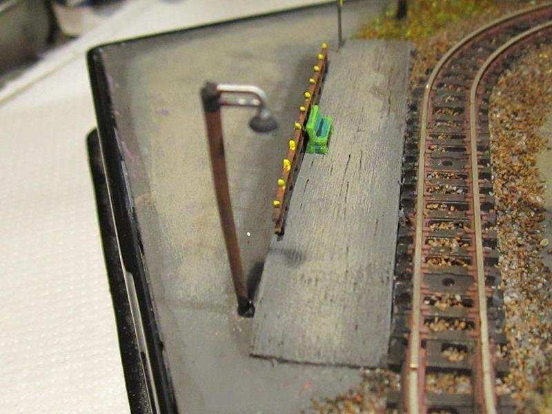

#57 Messaggio da v200 »

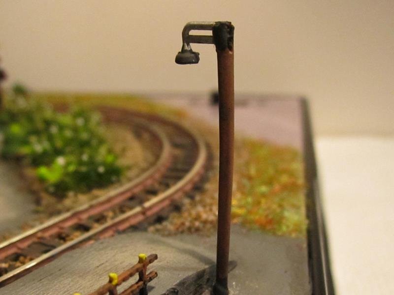

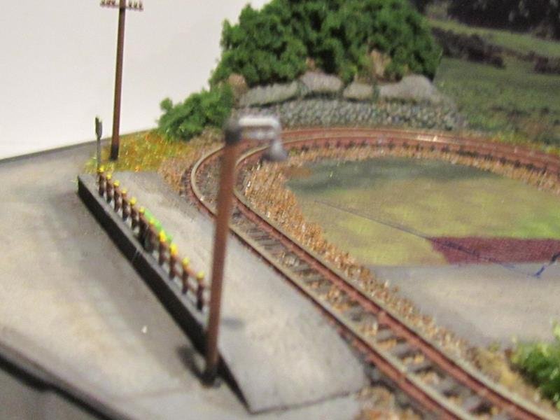

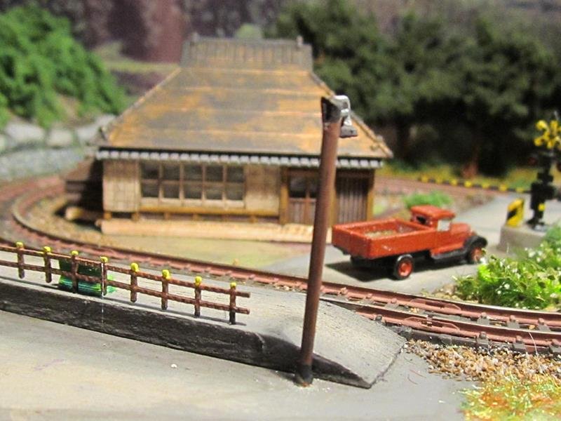

Il palo della luce è stato terminato creando con il colore nero il catrame in modo che il legno non assorba troppa umidità.
Costruiti due lampioni in stile retrò , quelli con il palo in legno. mentre per le lampade è relativi bracci di sospensione ho cannibalizzato una scatola di accessori industriali Kibri.

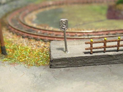

Dal after market in 3D ho recuperato un segnale stradale per fare quella degli orari sulla pensilina.
Infine aggiunti un paio di alberi alla fila di fondo per dare un po di profondità.
Aggiunto qualche cespuglio ai bordi strada.

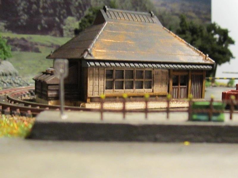

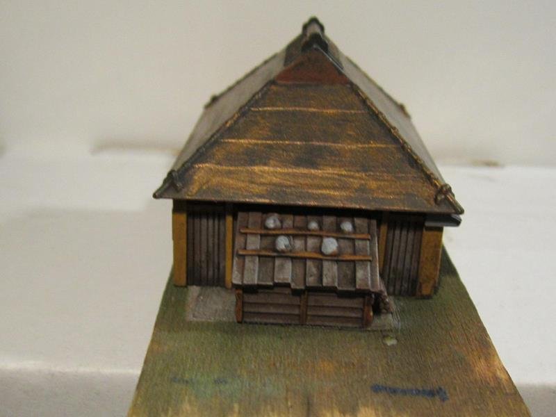

#59 Messaggio da v200 »

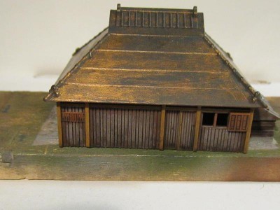

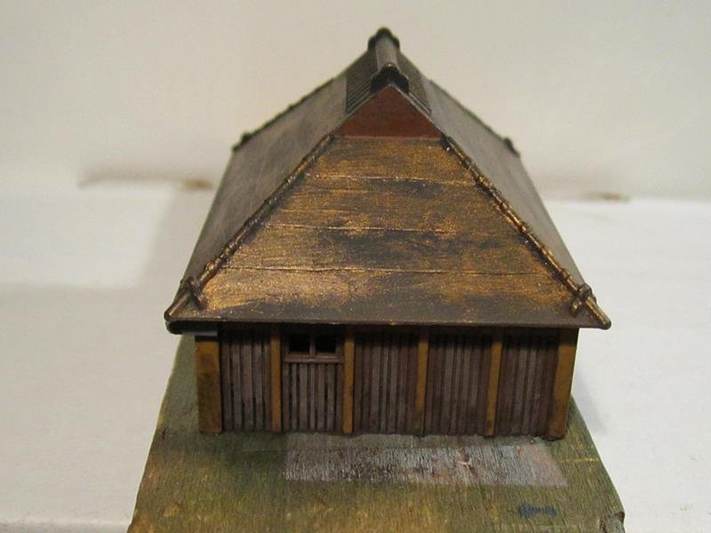

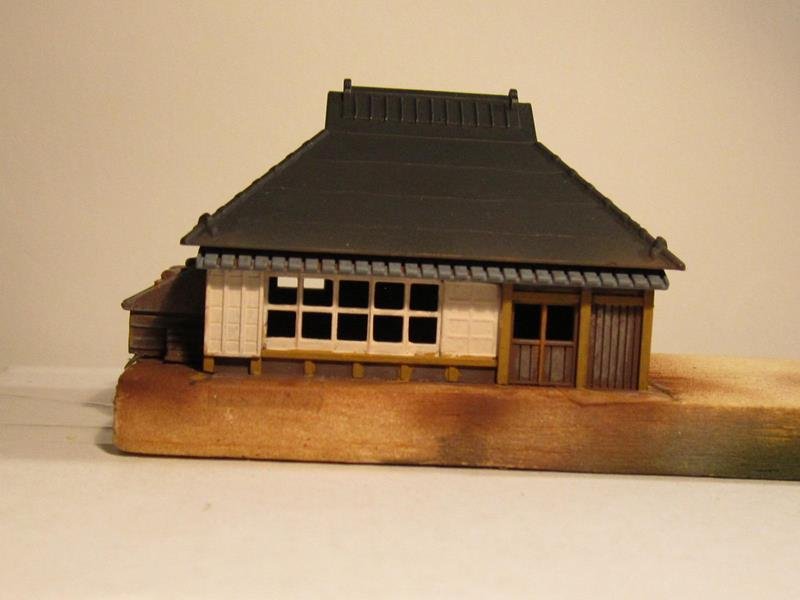

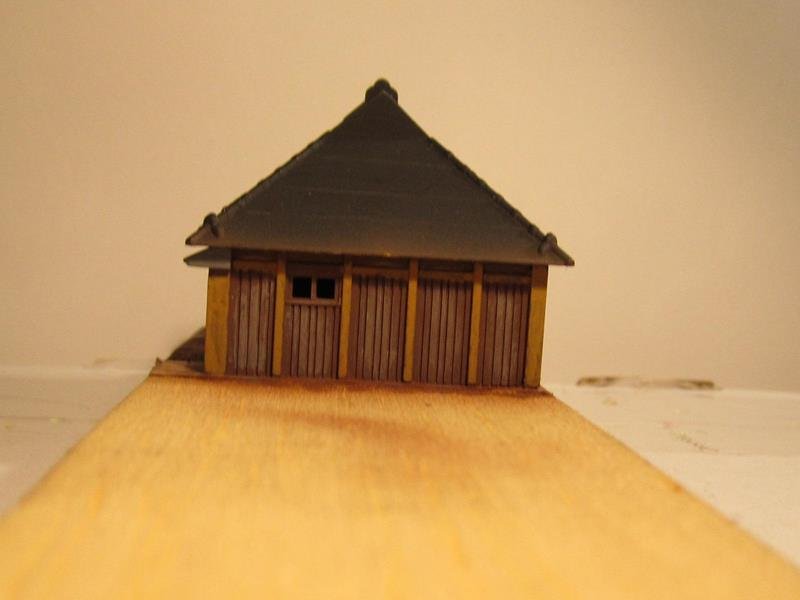

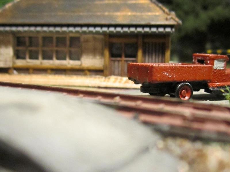

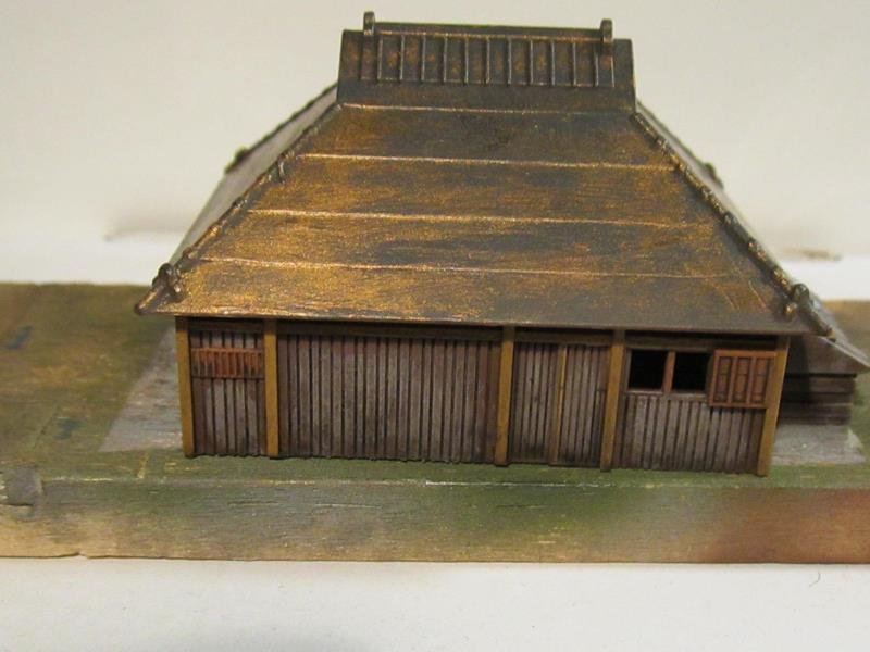

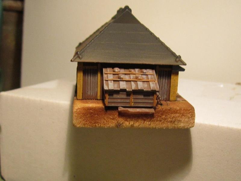

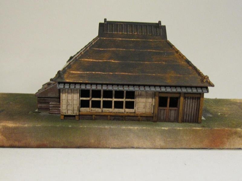

Passaggio del primo filtro sulle parti in legno della casetta, mi ha lasciato un attimo interdetto come lavorare sul tetto. La Rokuhan spiega nelle istruzioni striminzite che il tetto è in metallo ( vedere la foto del catalogo http://www.rokuhan.com/english/products/structures/# ) quindi ho teorizzato che il tetto fosse composto da lastre in rame o ottone. Avendo la foto è la pre colorazione della casa ho preferito dare a spazzola un color rame scuro( vedrò come procedere per l'invecchiamento ).
Verniciato i lampioni, cartello orari, panchina, tronchi degli ultimi due alberi, passato filtro su questi elementi.

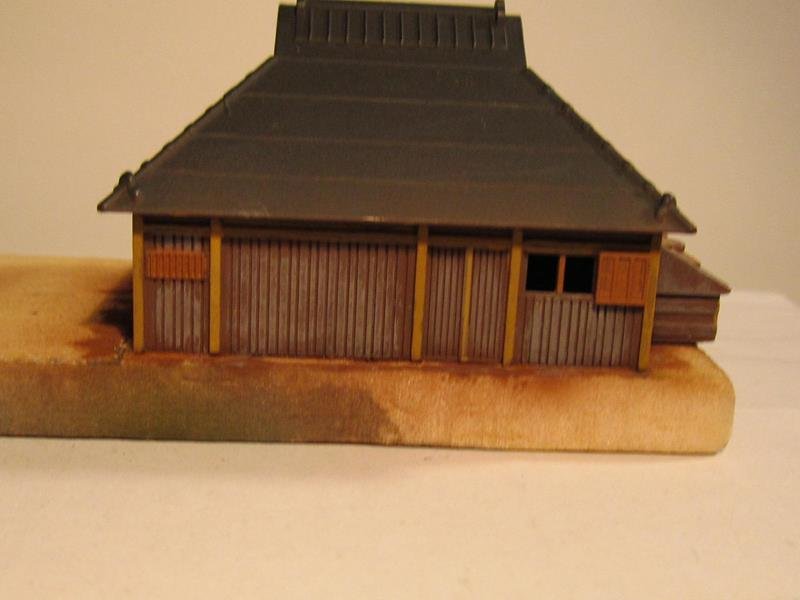

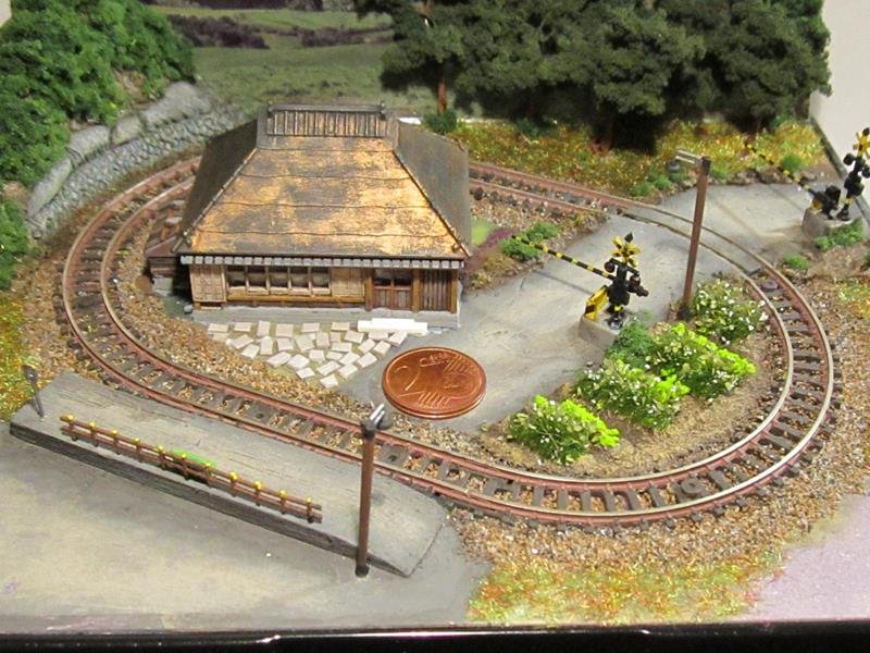

#60 Messaggio da v200 »
Alla casetta sono stati montati i vari vetri alla finestra, lavoretto noioso per via di alcuni supporti interni che non permettevano di prendere bene le misure. Stranamente sembra che dovevano essere supporti per inserire dei vetrini in plastica trasparente, nella confezioneanche questi come la basetta non erano presenti. Non so se per un errore di imbustaggio o per scelta aziendale, la casetta completa viene venduta già assemblata in confezione sciolta forse per questo kit sono stati scelti pezzi avanzati.
Sulle finestre anteriori ( rivolte verso l'osservatore ) che permettevano di intravvedere l'interno vuoto ho applicato delle tende ricavate dalla comune carta per sigarette presa per pochi centesimi dal tabaccaio nella confezione da rollare.
infine applicata la basetta ricavata da un pezzo di legno navale modellistico è quindi incollata la casa al micro plastico.
Da domani altre finiture.
Messaggi: 15763

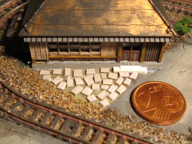

#62 Messaggio da adobel55 »

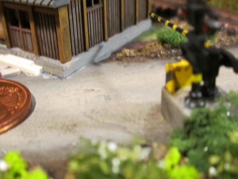

Complimenti, metti un riferimento reale (1 euro) su alcune foto per rendere l'idea di quanto sia minuscolo.
#63 Messaggio da marione »
Mi sono innamorato a ... prima vista !!!

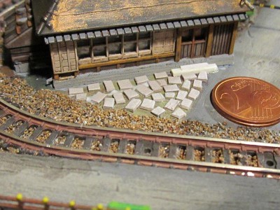

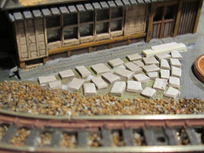

#64 Messaggio da v200 »

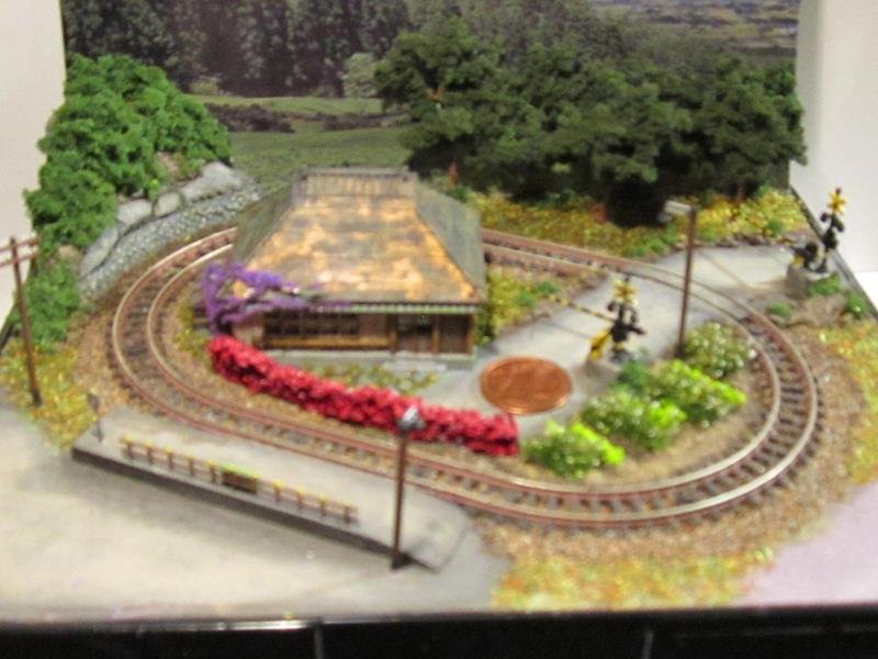

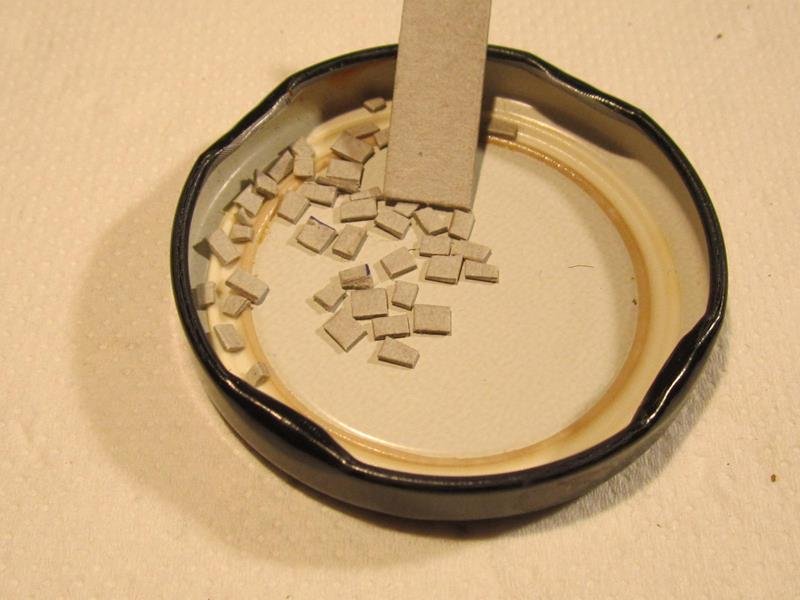

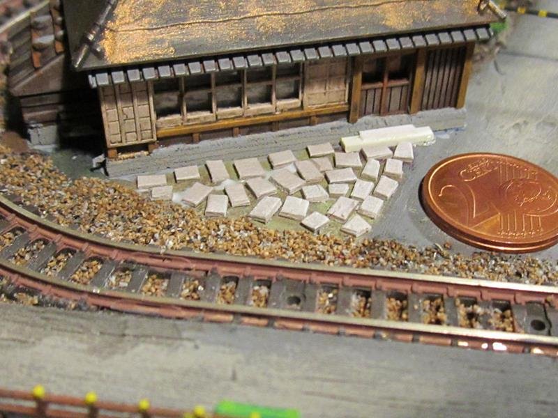

Ma devo ancora finirlo [101] vi ringrazio per il vostro gradimento [99]
lavoretti odierni:
dipinto in grigio la basetta in legno della casa,
costruiti un paio di gradini con strip di plasticard,
costruito con del cartonciono il pavè fronte la casa, del tipo più grezzo con blocchetti più grandi.
Adolfo, la moneta da 1,00 Eu mi sembrava enorme ho preferito una da 0,2 cent [102]

Ottima l'idea della moneta da 'riferimento' !!!

#67 Messaggio da MrMassy86 »
Con la moneta si capisce come è piccolo, complimenti :D

Sinceramente non ci avevo pensato di mettere una moneta di riferimento [101] devo ringraziare Adolfo che me lo ha ricordato.
A forza di lavorare in zeta lo davo per scontato :oops: :oops:

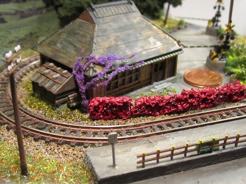

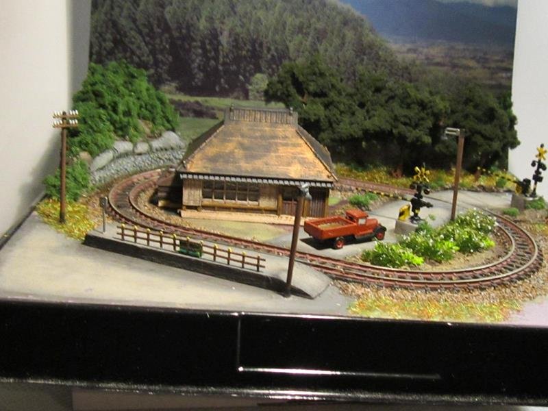

#69 Messaggio da v200 »

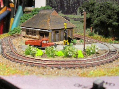

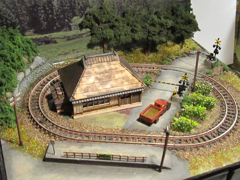

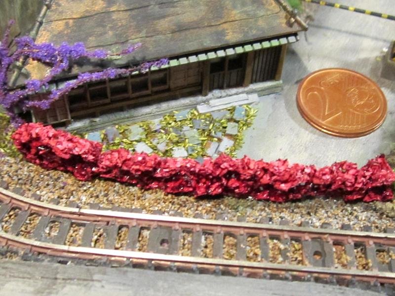

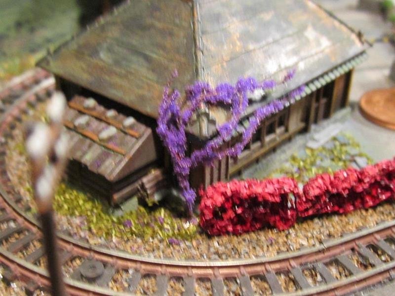

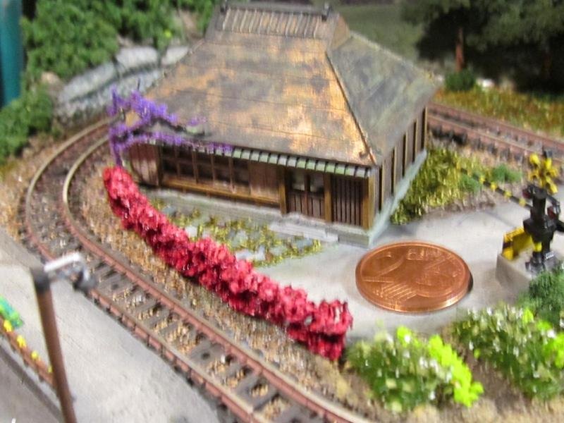

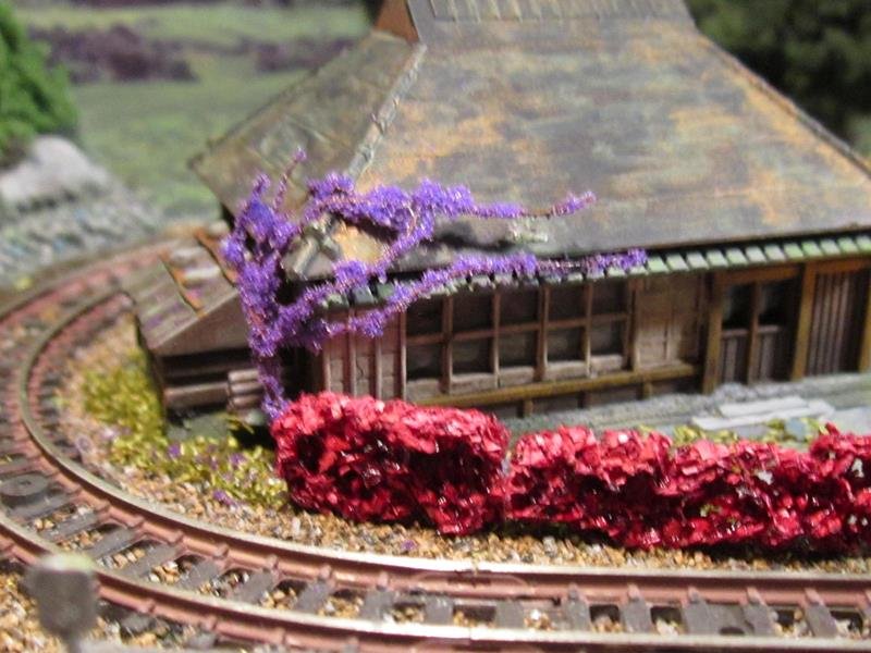

Una volta creato la struttura di base con i principali elementi colorati è invecchiati tocca a quei piccoli dettagli per dar vita al diorama/plastico.

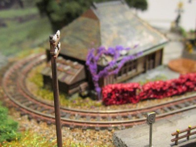

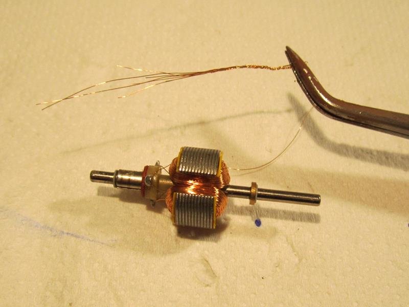

Oggi sono partito con il creare un glicine che si abbarbica su uno spigolo della casa, dal catalogo della Woodlan Scenic ho preso una inflorescenza violetta . Mentre per per la parte lignea ho preferito utilizzare del sottile filo di rame intrecciato più volte e suddiviso, una volta creata la struttura ho passato una mano di acrilico marrone fatto essiccare velocemente con un asciuga capelli. Per poi spruzzarvi sopra della colla spray in modo da far aderire il flok colorato. Avendo finito le mie bobine di filo in rame da elettronica mi sono procurato un gioccatolino cinese da pochi euro motorizzato, una volta asportato il motore ne ho estratto il filamento per crearmi la struttura.
Il costo risibile di un paio di euro mi ha permesso di recuperare dal motore il filo di rame, carboncini e magneti che saranno utili per altre creazioni o riparazioni.

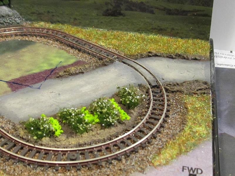

Dopo il glicine ho lavorato sul pavè diversificando i colori dei vari blocchetti per creare una varietà cromatica più naturale. Inoltre ho selezionato un erba di differente volumetria da quella generica per creare sia i prati attorno la casa che tra le fughe del pavè.
A questo punto è stata creata la siepe frontale per avere un po di privacy dalla ferrovia.
per eliminare la lucentezza del tetto metallico ho passato un filtro a olio verde vescica in modo da dare al rame quel colore ossidato.
Ovviamente una volta tutto ben fissato farò i ritocchi sui punti che lo richiedono.
Per la parte posteriore devo ancora pensare cosa fare.

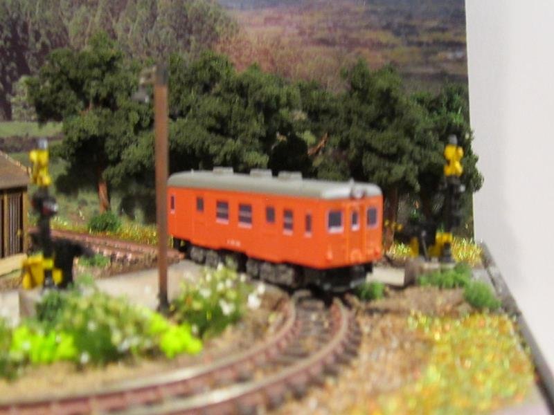

#73 Messaggio da v200 »
Mini filmato per primo test dinamico.
#74 Messaggio da sal727 »
Bel lavoro [264]
con Arduino potresti programmare la fermata ed anche l'inversione di marcia, non dovresti aver nessun problema utilizzando il pwm.
#75 Messaggio da v200 »
Con una basetta migliore. Di questa in plastica termo formata è un idea da prende in considerazione
