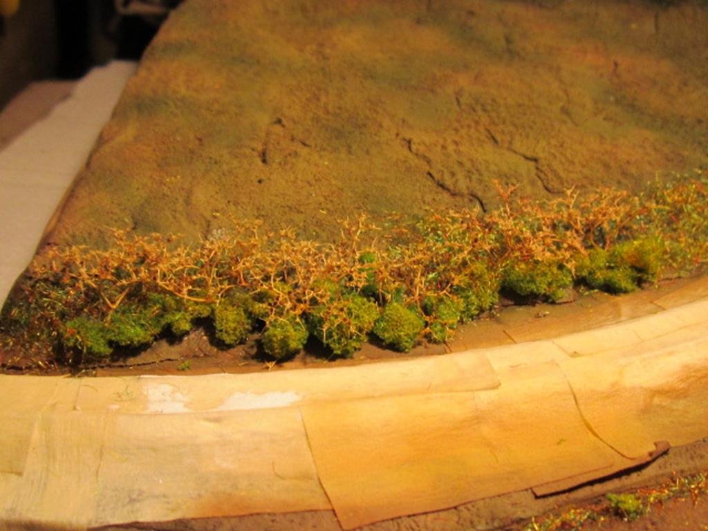

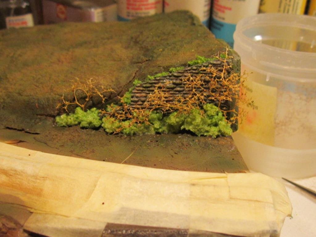

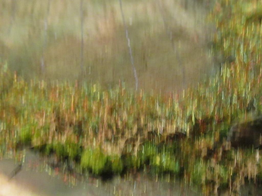

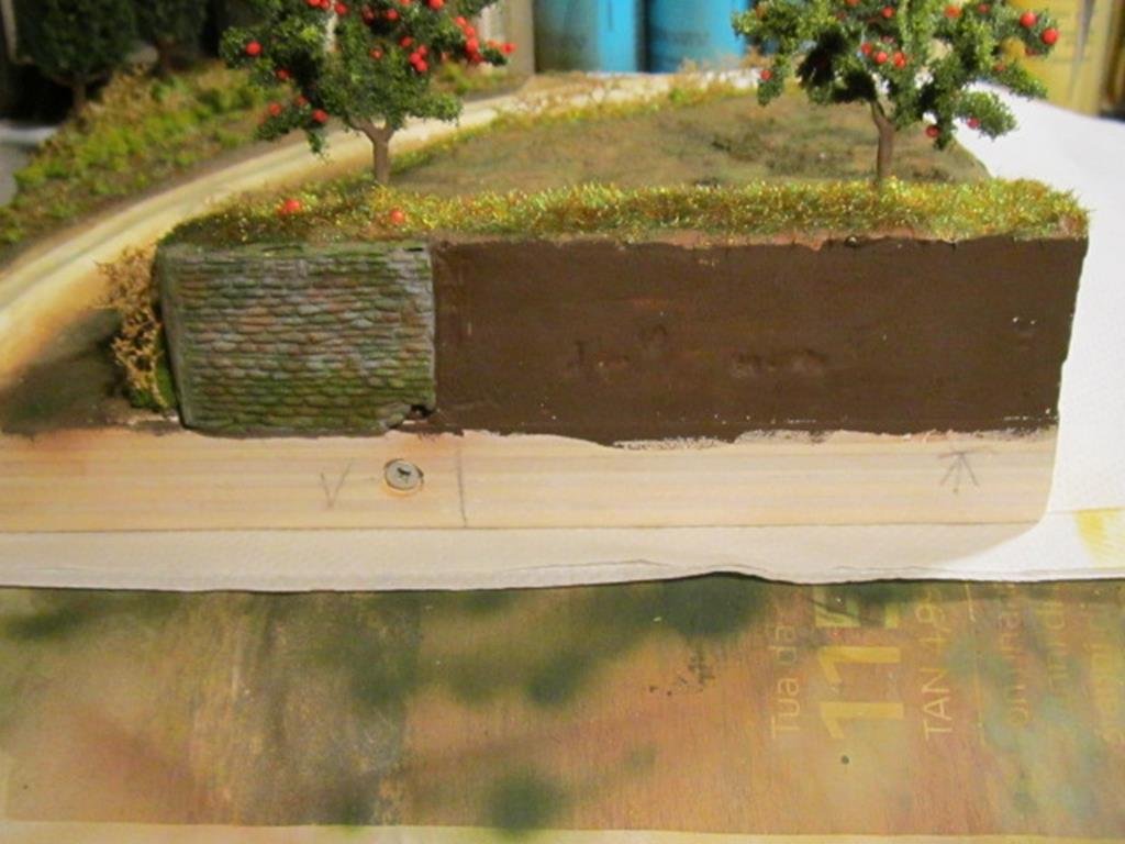

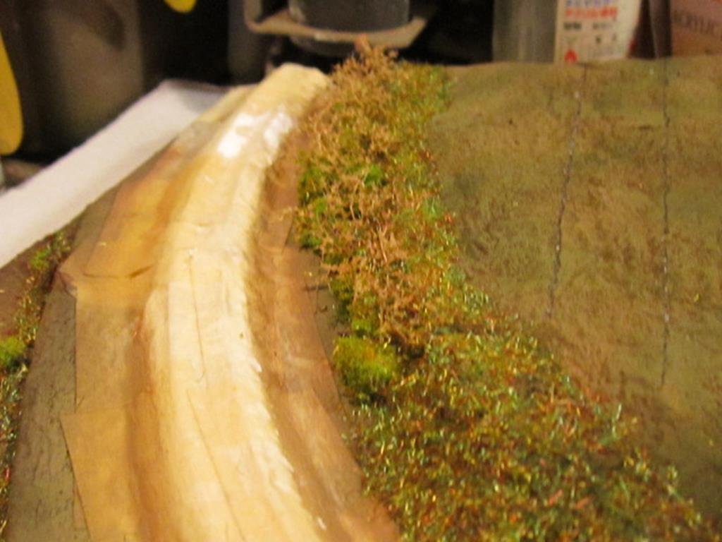

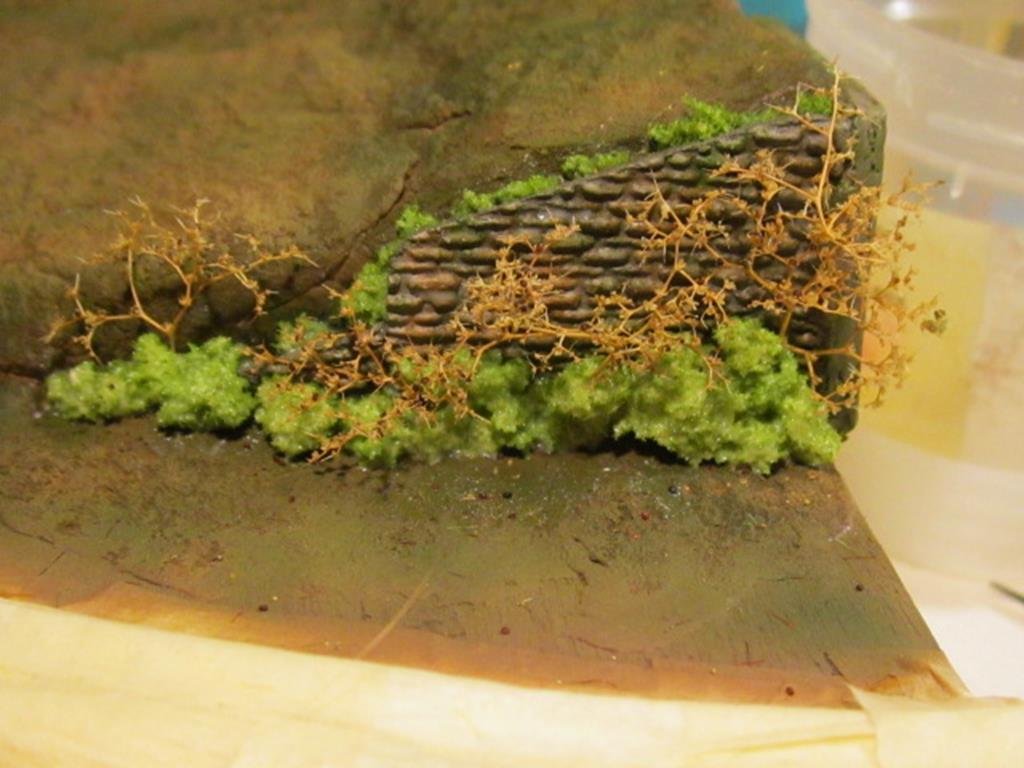

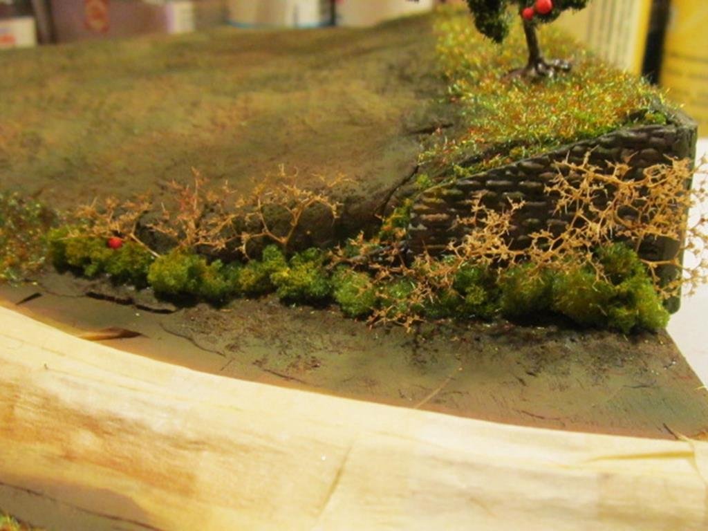

Continuiamo a rifinire [101]
Ho passato del ocra gialla ad olio per spegnere il verde di alcune sterpaglie posizionate sulla stradina, mentre sul muraglione è stata fatta l'ombreggiatura del umidità con il colore ad olio verde vescica.
Inoltre o posizionato alcuni cespugli in flock e dei rametti di teloxis aristata a simulare la parte legnosa dei cespugli, questa parte una volta ascigata la colla verrà trattata opportunamente per armonizzarla con il resto del paesaggio.

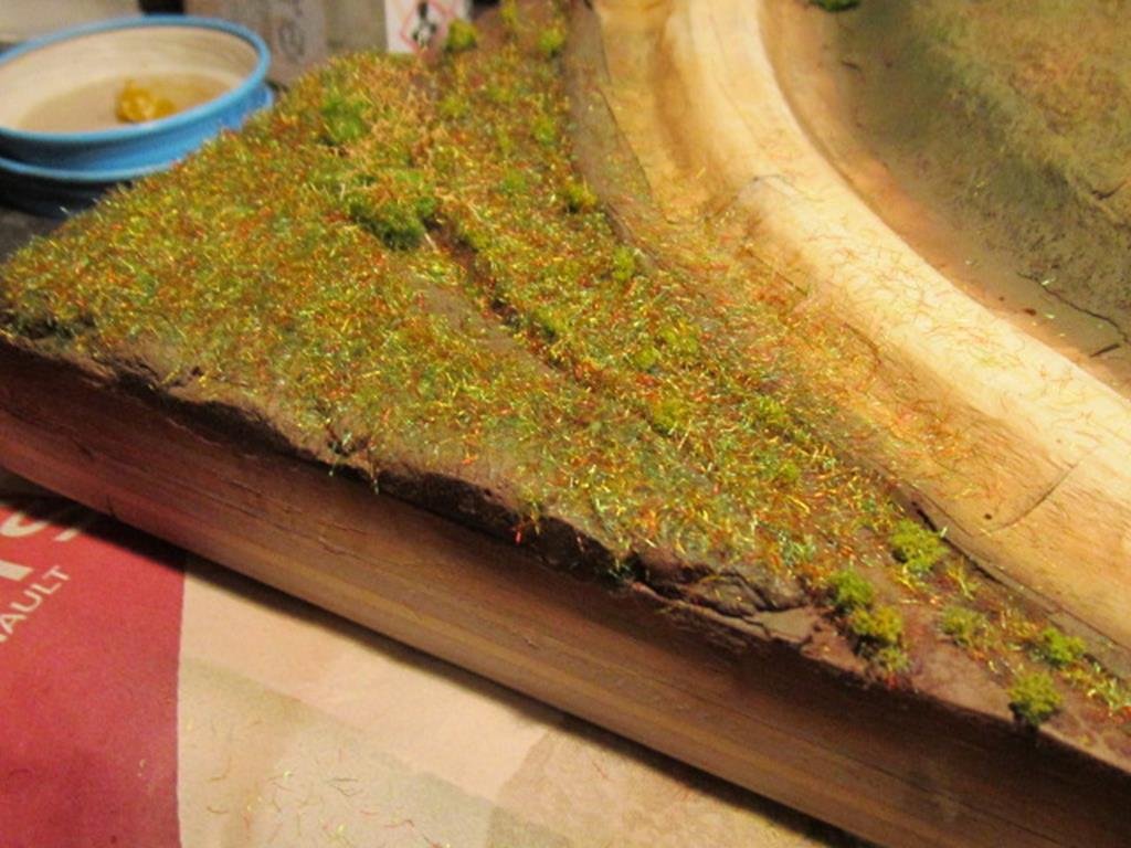

#156 Messaggio da v200 »

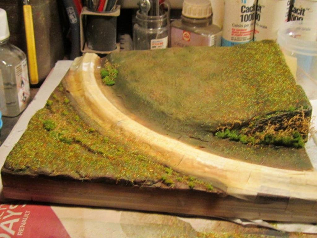

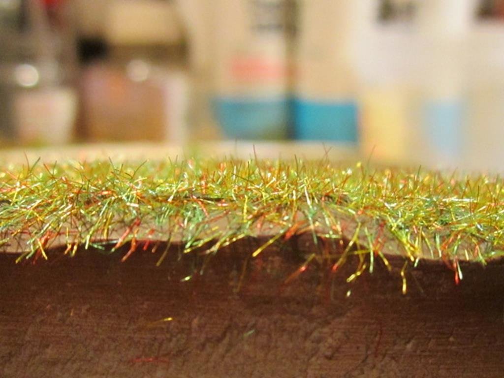

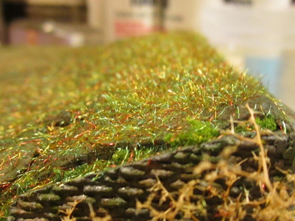

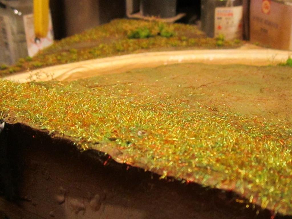

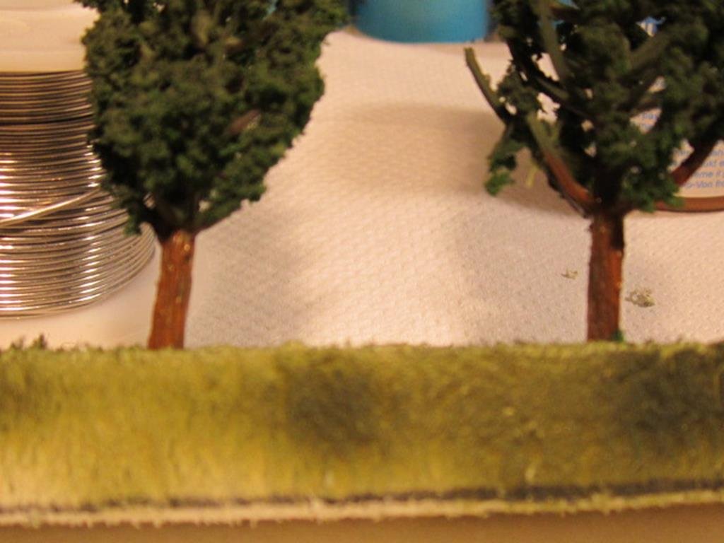

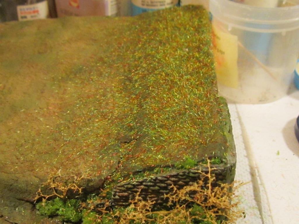

Iniziamo a mettere un po di erbetta con il spargitore elettro statico.

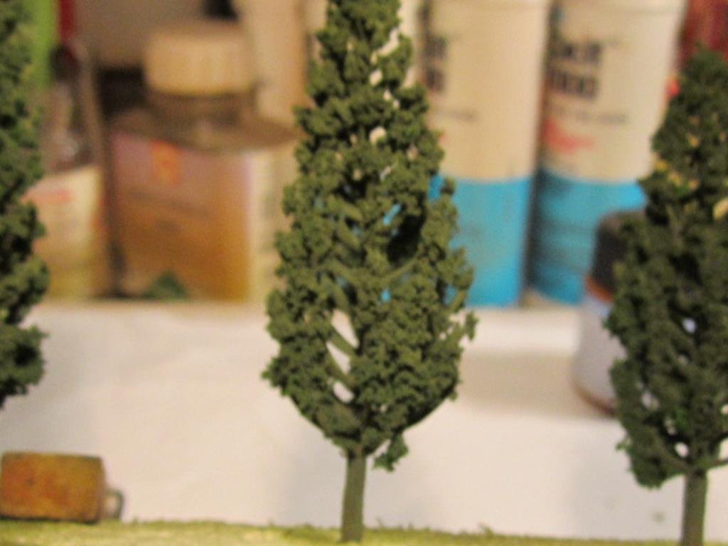

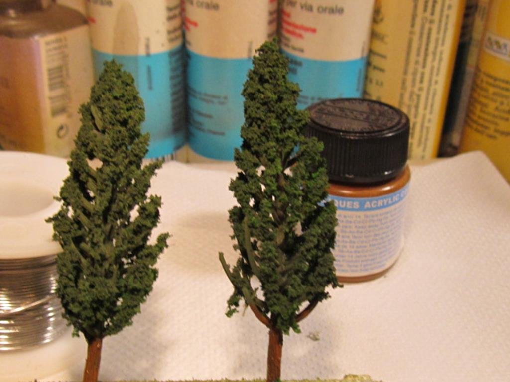

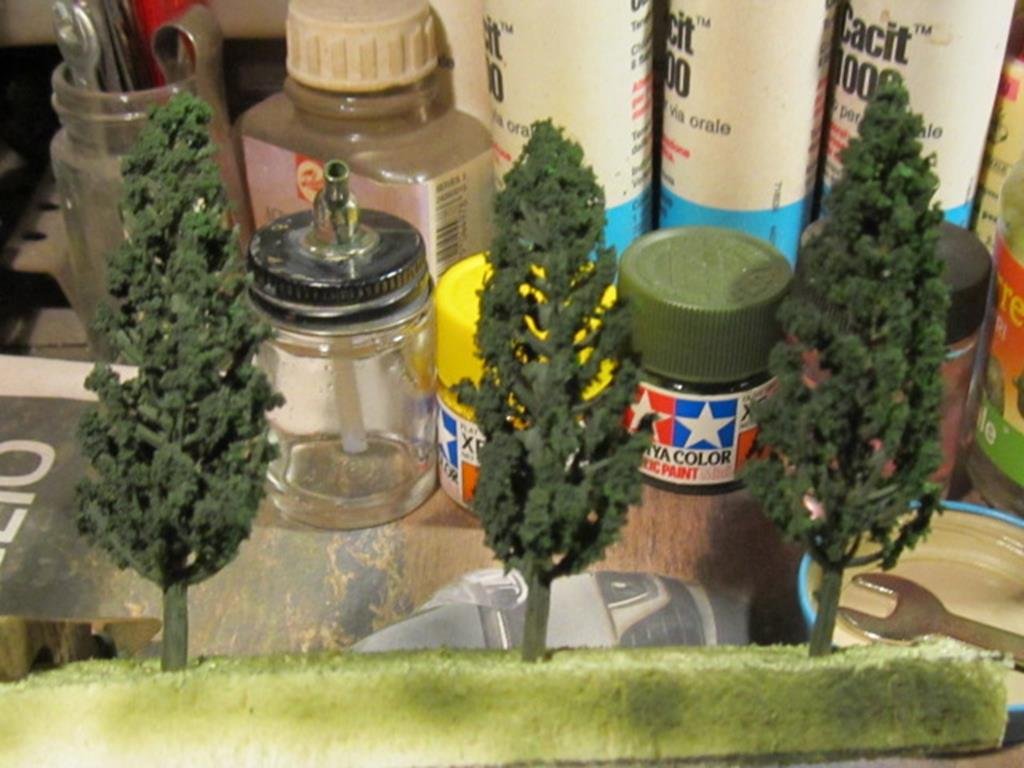

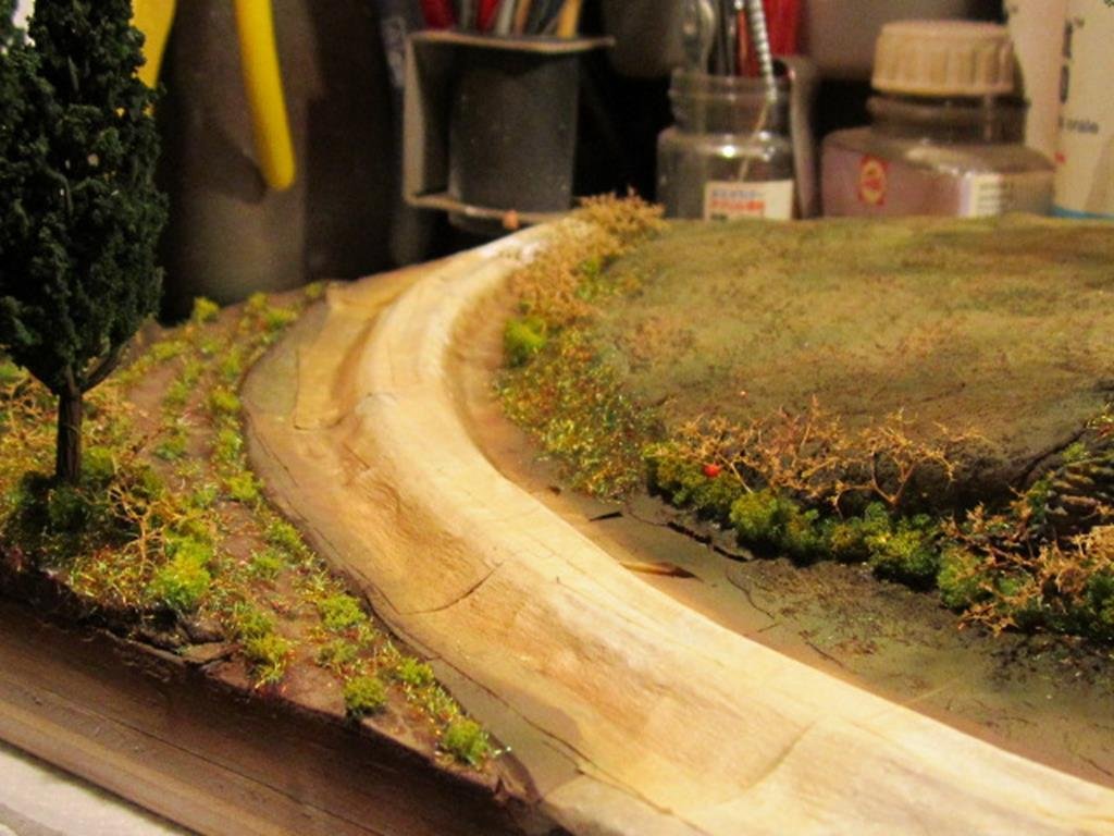

#160 Messaggio da v200 »

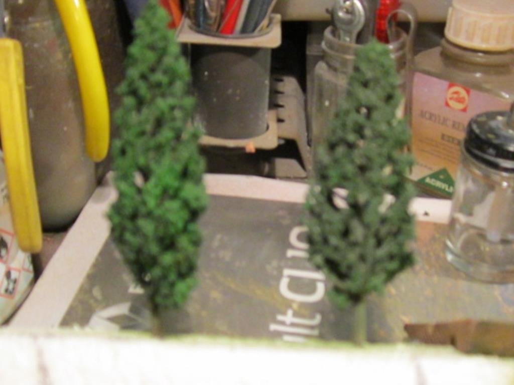

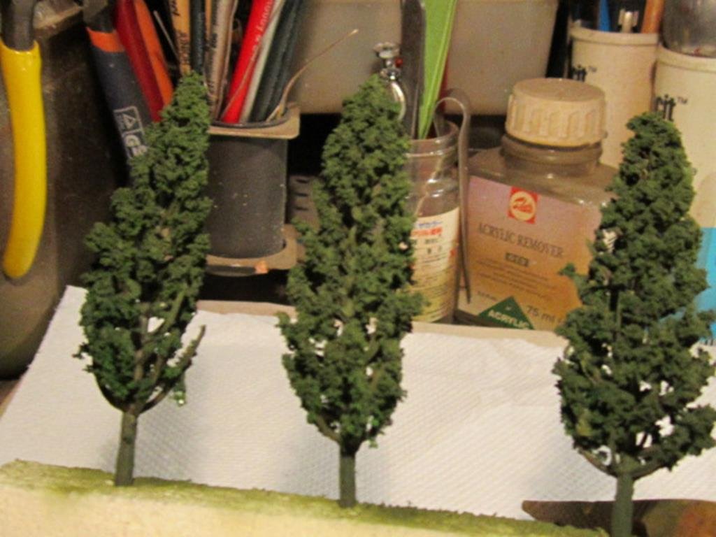

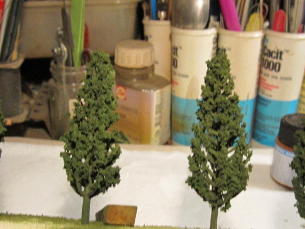

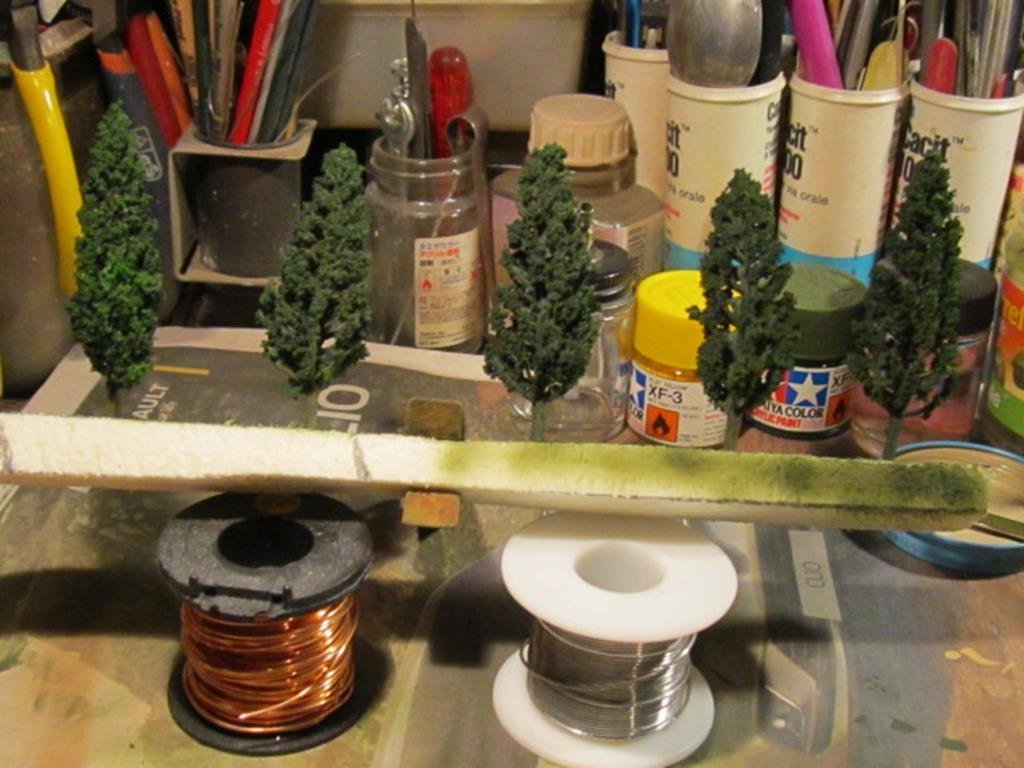

Approfittando della raccolta a fascicoli De Agostini sulla ferrovia " del Gottardo " ho voluto utilizzare degli alberelli che assomigliano un po ai cipressi che si trovano ai bordi di alcune strade di campagna. Anche se in 1:160 ben si adattano alla Z.
Il primo passo è stato aerografare del verde oliva opaco sulla chioma come fondo per avere un colore più indicato al fogliame invece che quello del flock utilizzato troppo innaturale.
Avvenuta l'asciugatura del fondo è stato lumeggiato con un po di verde oliva e giallo opaco in misura maggiore per variarne la cromia.
Infine sui tronchi è stato passato a pennello del marrone molto diluito in modo da simulare l'alone di umidità che si crea sulla corteccia.
Ho delle riserve su come posizionarli sul modulo in allestimento se a bordo strada o a macchia nello spazio a triangolo come quei boschetti per il taglio di legname che si vedono in campagna.

Roby, sto cercando di conoscere i vari tipi di materiali per fare i prati.
Facendo riferimento ai materiali in www.noch.com (giusto per non confondermi), vedo che hai usato delle "electrostatical grass fibres", come potrebbero essere, per esempio, queste :https://www.noch.com/en/product-categor ... ibres.html. Osservazione: per la scala Z la lunghezza 1,5 o 2,5 mm non corrisponde a un'erba piuttosto alta?
Per avere l'aspetto di un prato rasato o brucato si potrebbe usare quest'altro: https://www.noch.com/en/product-categor ... erial.html? (senza applicatore elettrostatico) Che aspetto ha? Tipo segatura fine?
Per avere un prato un po' più spesso e incolto si dovrebbe usare invece il "flock" https://www.noch.com/en/product-categor ... flock.html? E' una specie di spugna macinata?

Eccomi qui Stè,
si il flock è una spugna tritata per dare volume, utile per creare del sottobosco.
Le fibre da 1mm più adatte alla Z fai fatica a trovarle, solo Busch e Mini Natur l' hanno in catalogo più una ditta Francese che non mi ricordo più il marchio , su 1zu220 comunque trovi i prodotti indicati per la Z della Noch. Un piccolo trucco per creare i prati , giardini e aiuole in aree urbane con la fibra da 1,5 mm è non utilizzare l'elettro spargitore ma un comune colino in questo modo le fibre si incolleranno orizzontalmente e non i verticale. Risulterà più proporzionata con l'altezza di un figurino

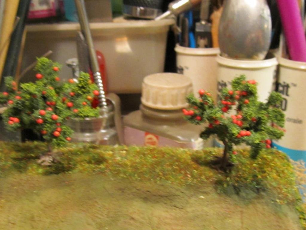

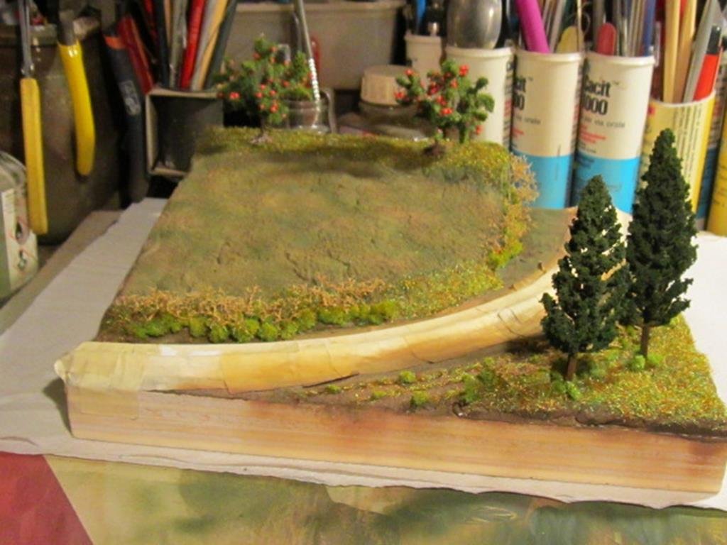

Messaggi: 10414

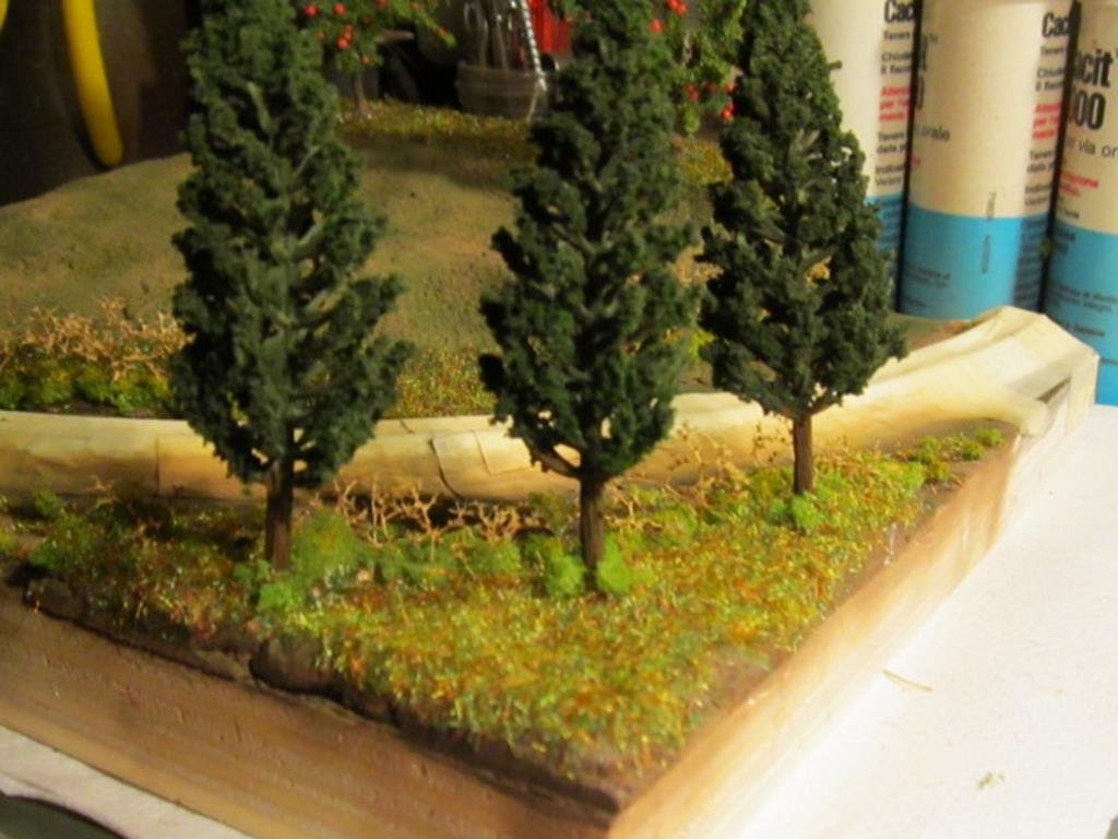

#166 Messaggio da v200 »

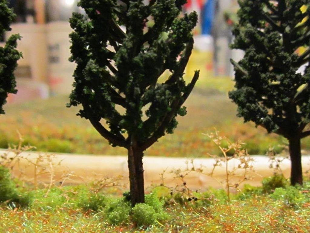

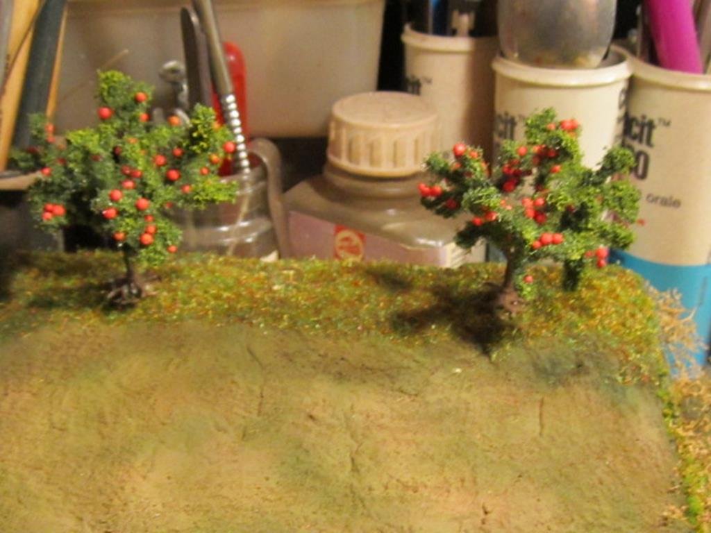

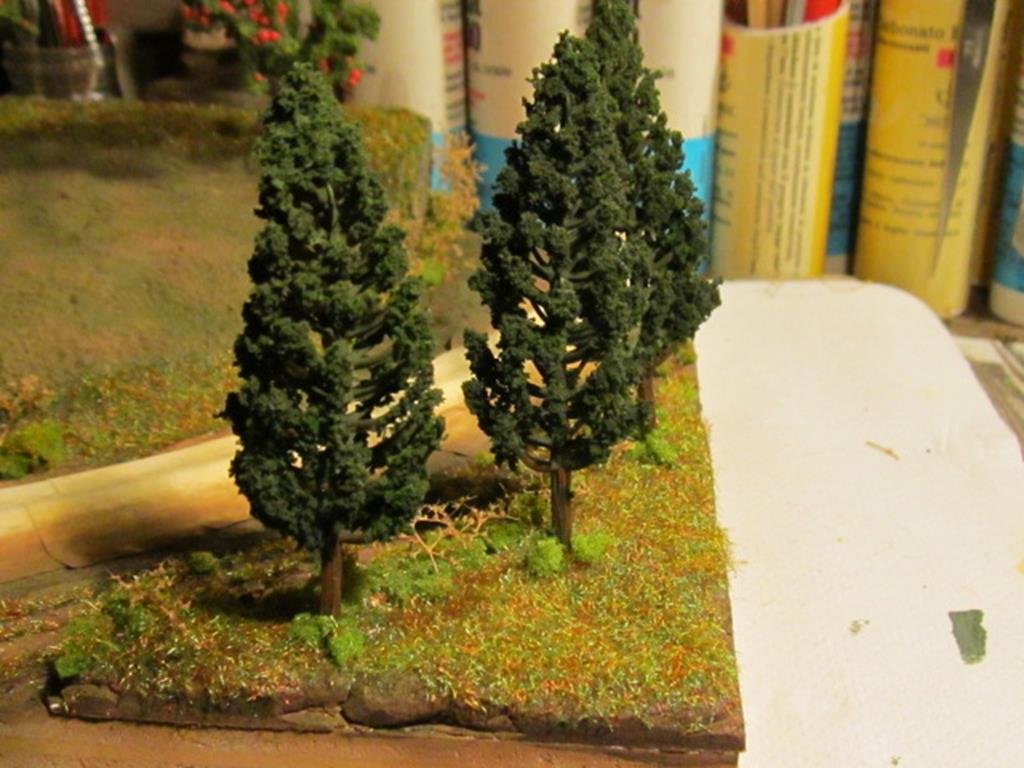

Trovato come posizionare gli alberi [98] i simil pioppi sono stati posizionati sul bordo esterno della curva stradale, mentre rovistando nela scatola degli alberi nel mio magazzino sono spuntati due alberi da frutto che ho posizionato al culmine della collinetta. Anche i rovi sono stati posizionati in maggior quantità per simulare il verde incolto che si vede sui bordi dei trinceroni ferroviari. Una volta fissati devo vedere come ritoccarli sia nel colore che nel fogliame , non sono ancora sicuro per il fogliame. Non vorrei che oscurasse la parte legnosa dei rovi

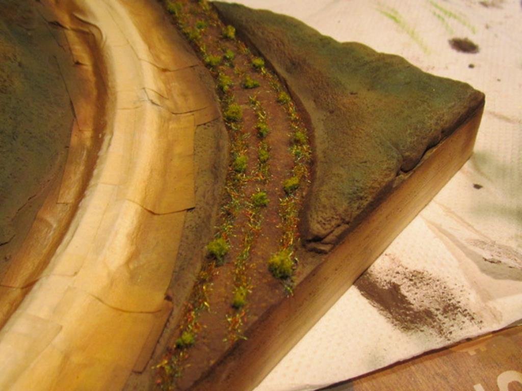

#173 Messaggio da v200 »

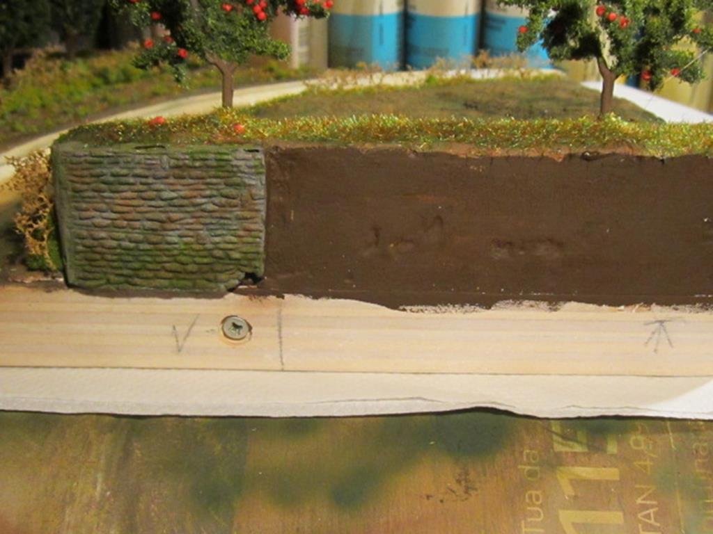

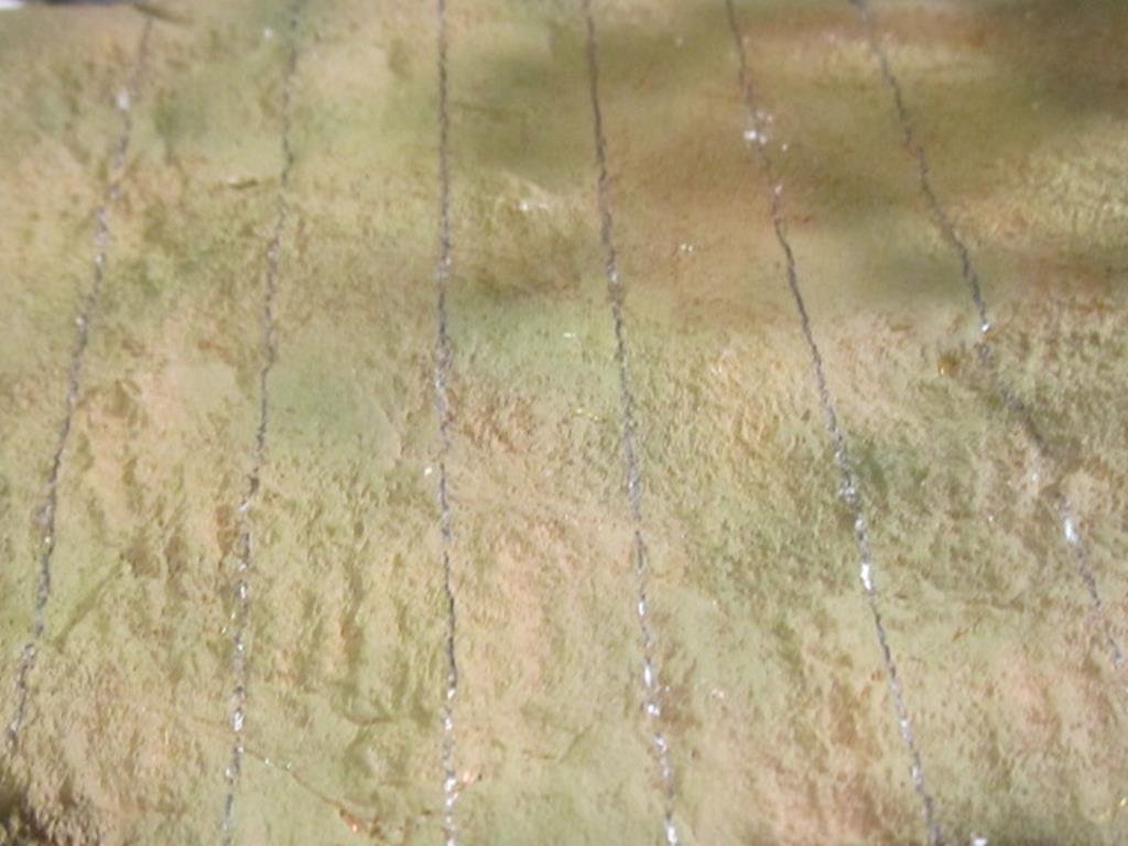

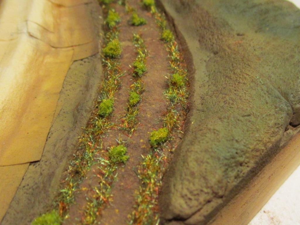

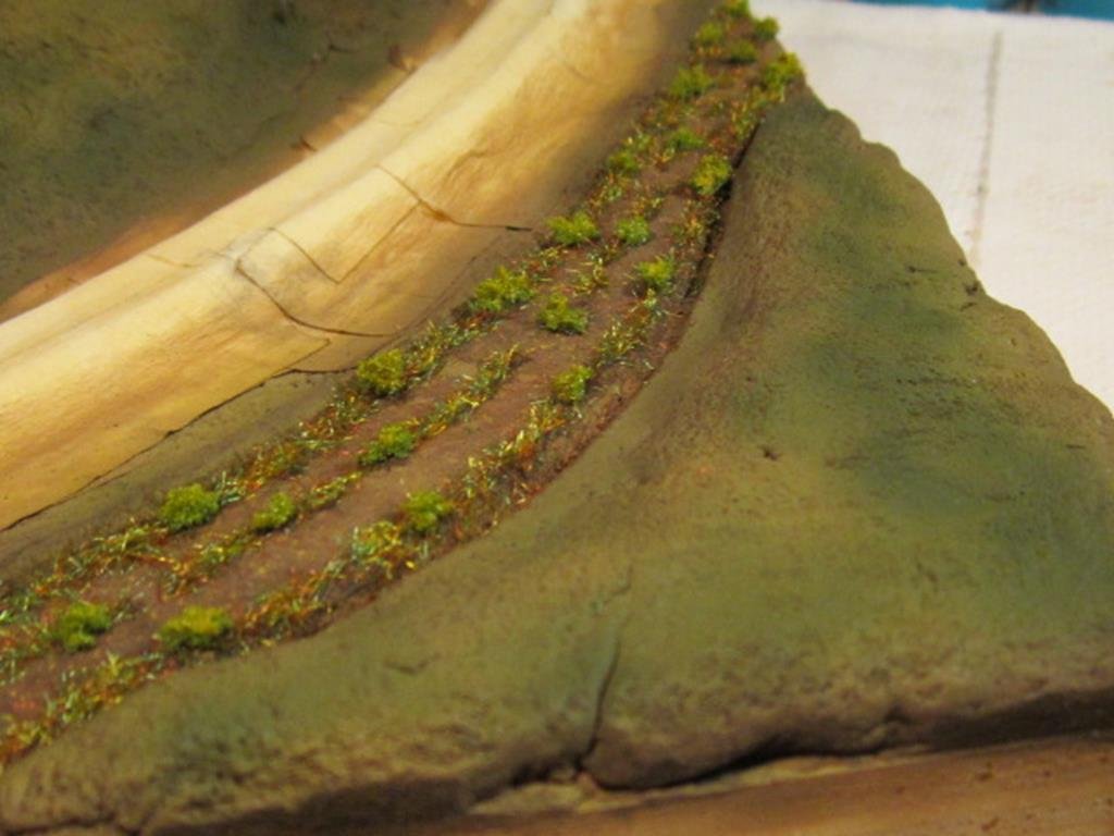

Alcuni piccoli lavori, copertura delle radici degli alberi da frutto con un po di fibre, riempimento di alcune aree con fibre. Prima mano di colore marrone scuro sulle pareti esterne della collina
Non so se si vedono le tracce a matita per poi piantare i filari delle viti
Messaggi: 10414
#174 Messaggio da v200 »
[98] Grazie Massy,
a prima vista il piccolo filare di alberi sulla parte esterna della curva sembra fare troppo da schermo, ma anzi aiuta un po a dissimulare il tracciato in modo da dare un idea di tempi più lunghi al transito dei convogli

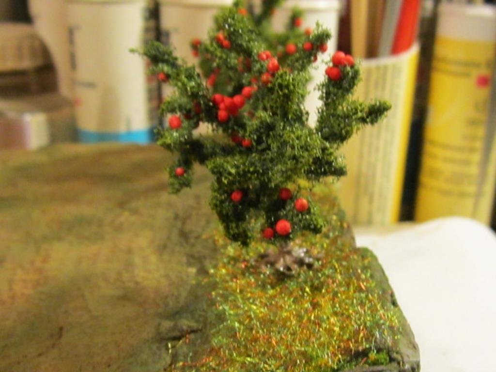

NinoLamezia
Messaggi: 1094
Nome: Antonio
Città: Lamezia Terme
#175 Messaggio da NinoLamezia »
bel lavoro Roberto....una curiosità...gli alberi da frutto? autocostruiti o prodotto aziendale?
