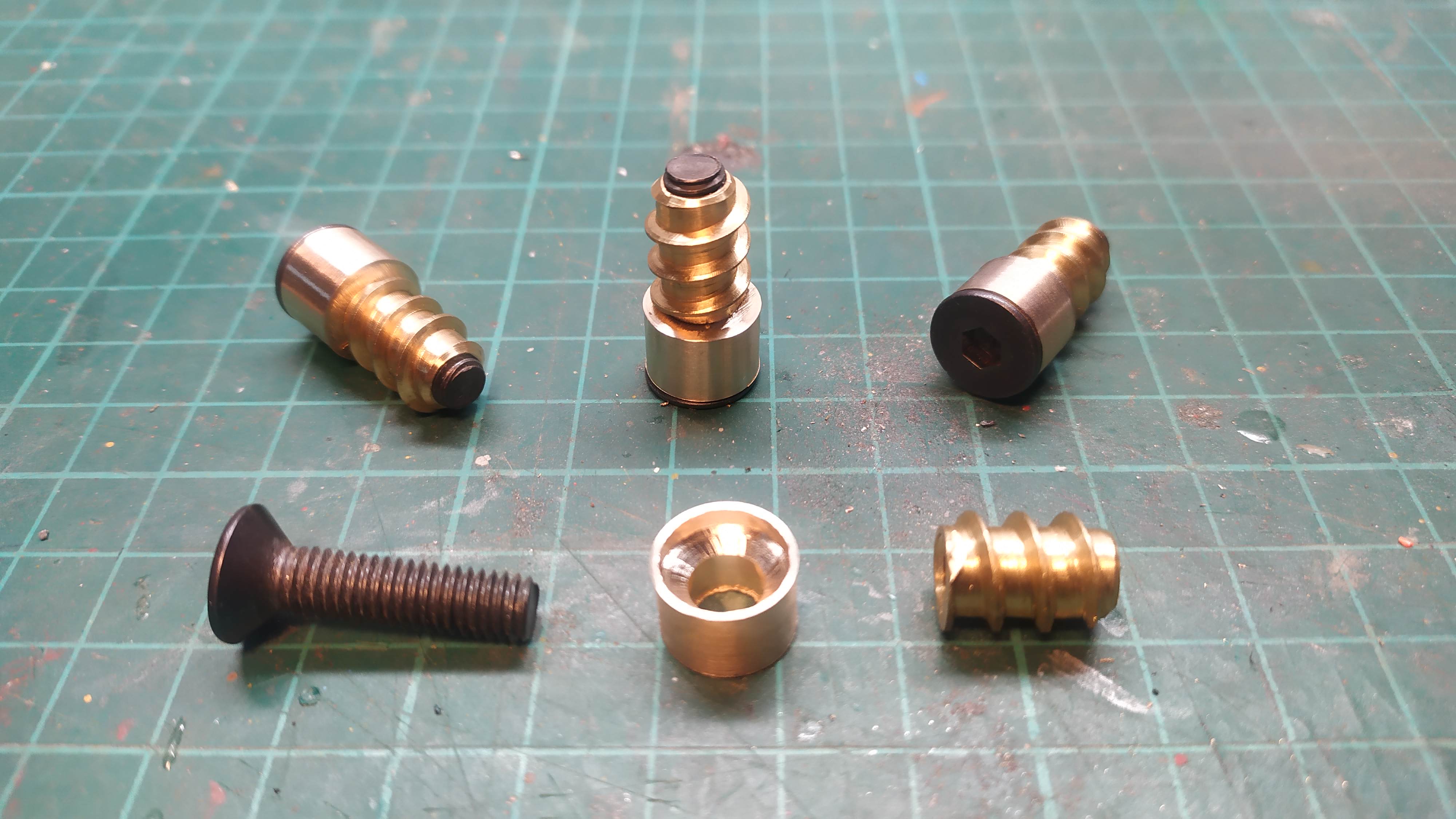

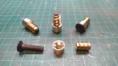

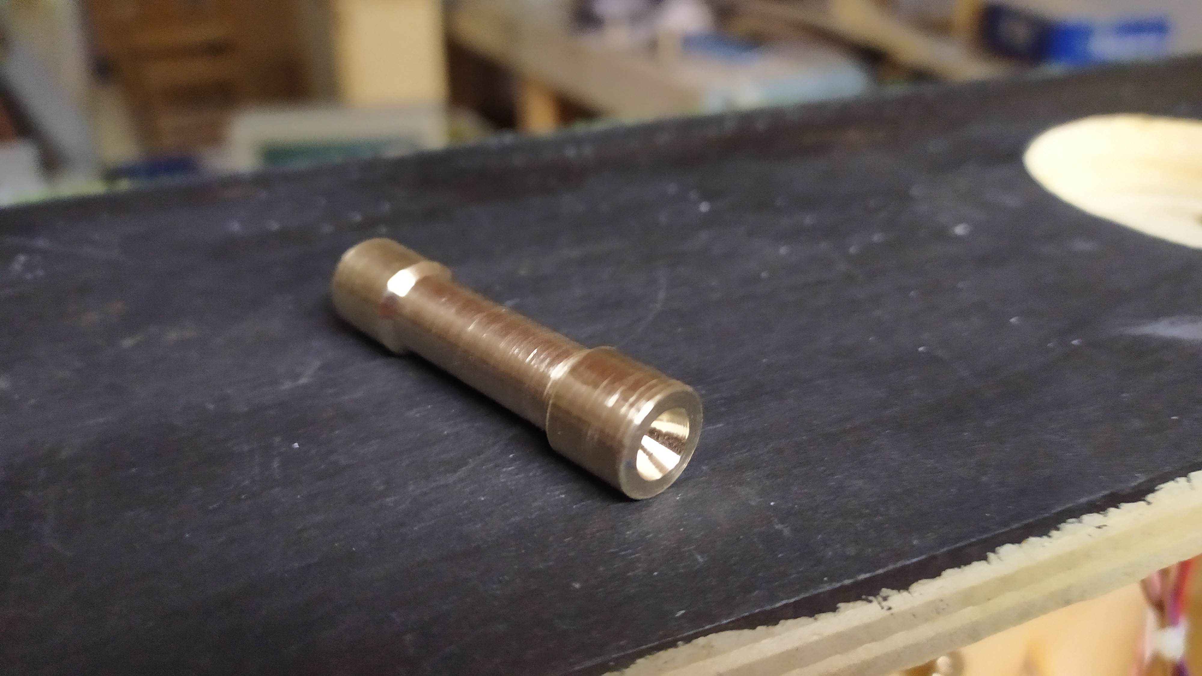

In questo aggiornamento ho installato la base per il supporto del perno di rotazione e del motore passo passo che verrà installato in seguito.
Ho prima realizzato al tornio quattro distanziali in ottone, forati e filettati all'interno che ho avvitato alle 4 viti che sporgono nel sottoplancia del modulo:
Distanziale tornito in ottone con foro passante filettato (3MA)

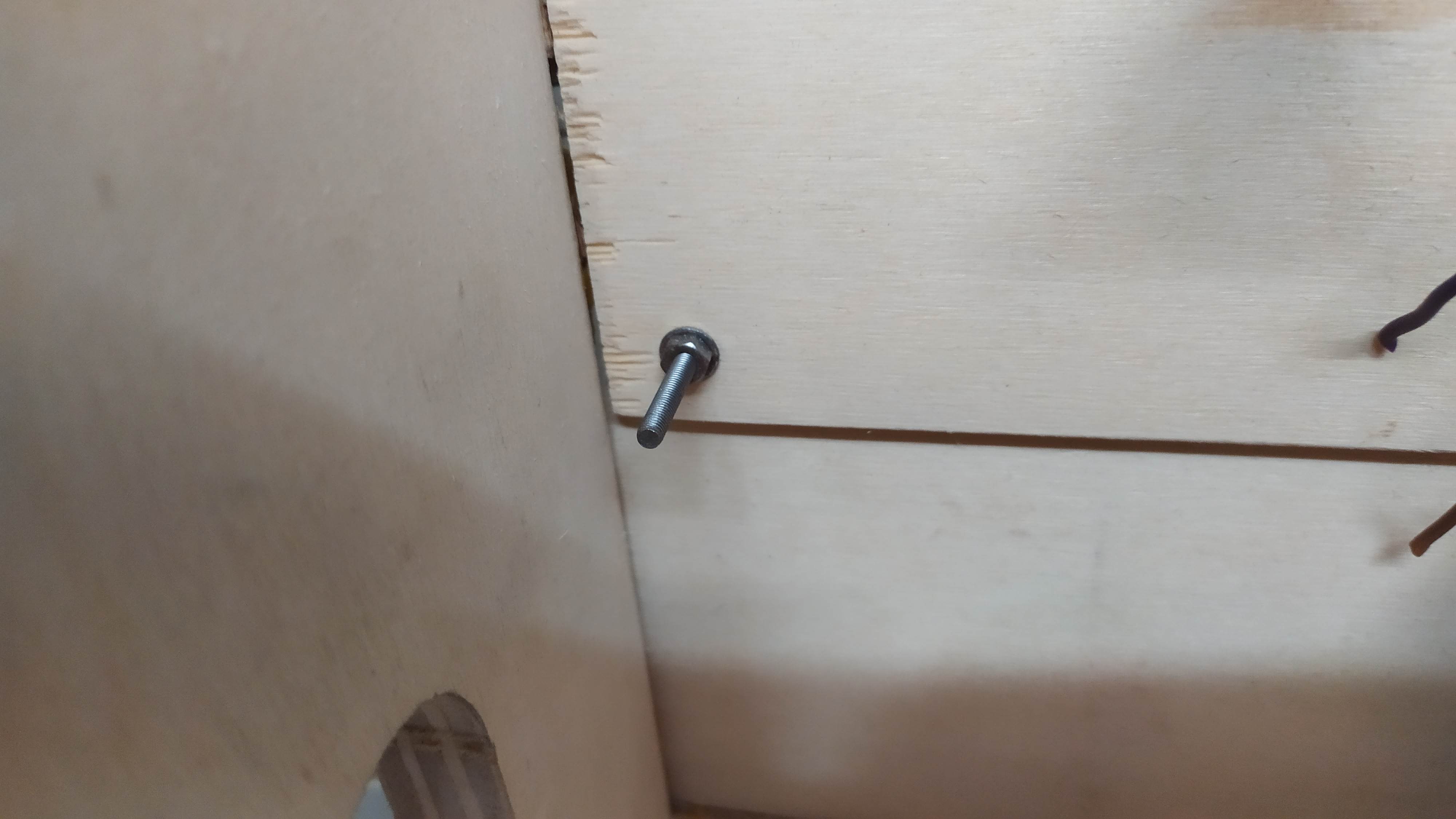

Una di quattro viti che sporgono sotto la piattaforma.
Le quattro viti sono disposte a quadrilatero il cui centro è il punto esatto di rotazione della piattaforma.
Distanziali avvitati e perno centrale.

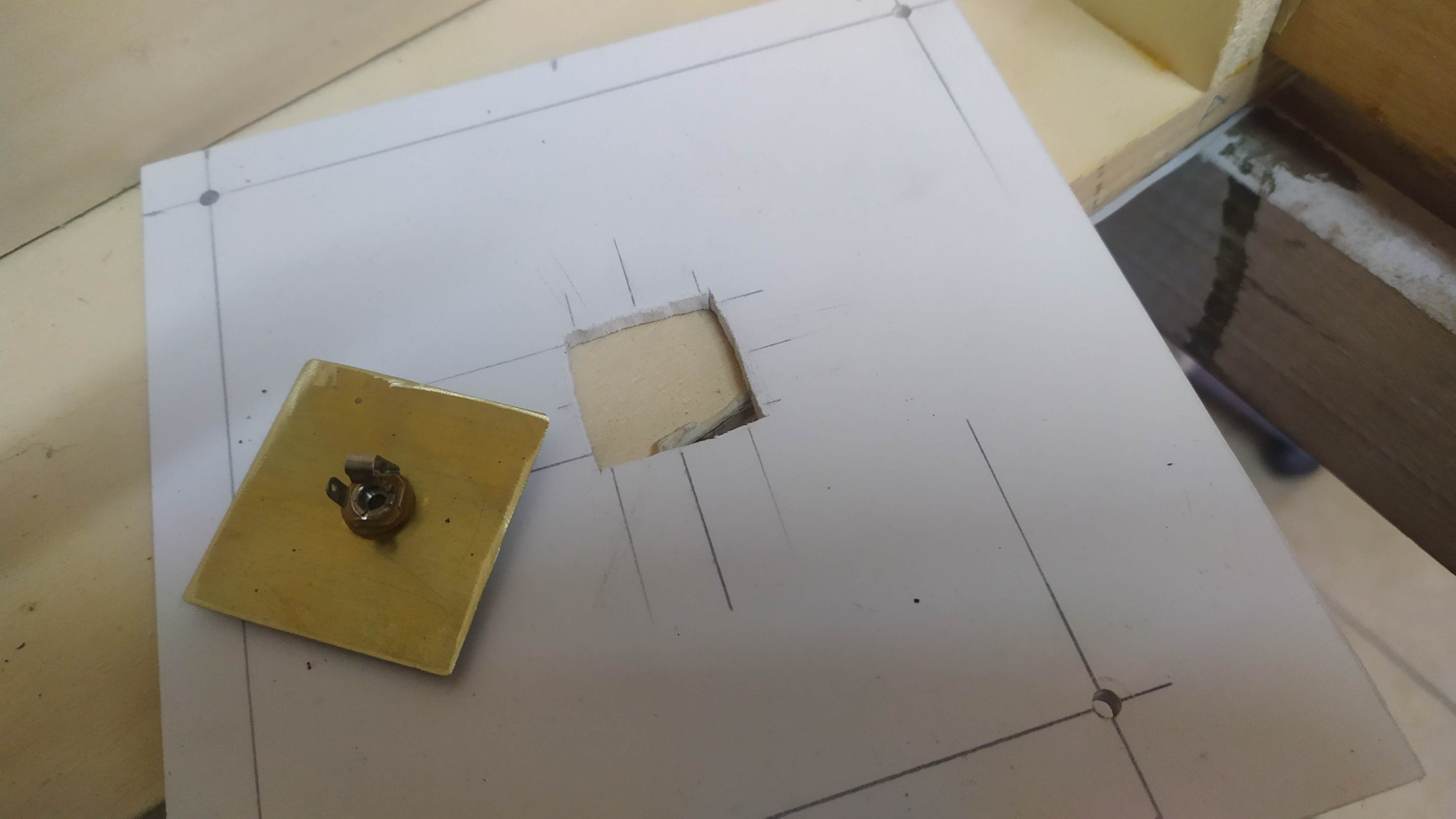

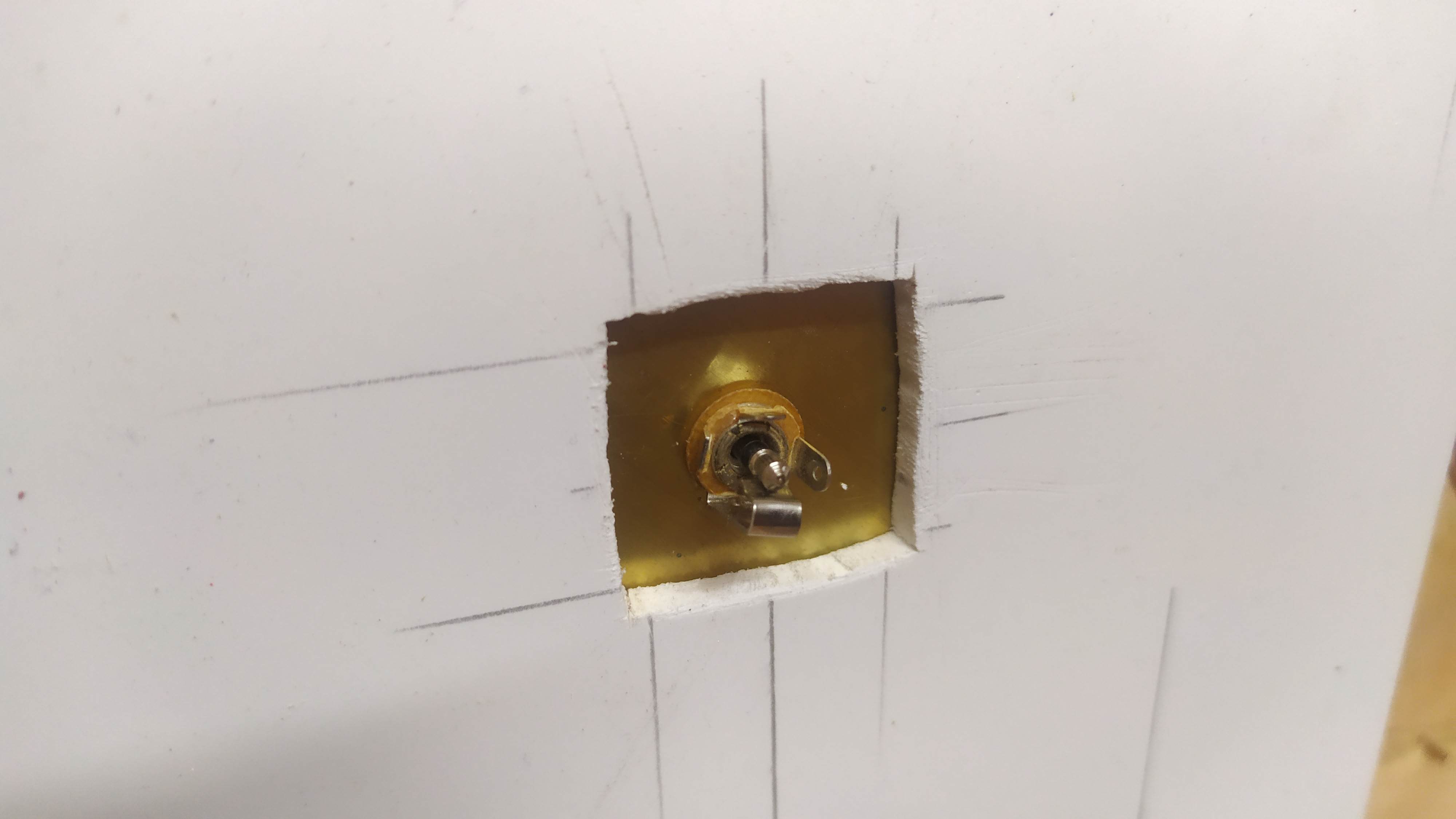

Per permettere al perno di ruotare correttamente e per consentire all'alimentazione del binario di rotazione di ricevere la tensione corretta, ho realizzato
uno scasso sul pannello in forex da 2,5 x 2,5 mm per ospitare una sottile piastrina di ottone con uno spinotto jack da 3,5 mm.
Spinotto femmina jack da 3,5 mm
Perno e piastrina visti dall'interno:
La piastra in ottone verrà incollata al supporto in forex al termine del montaggio, cioé quando avrò installato gli ingranaggi ed il motore.
Al prossimo aggiornamento.

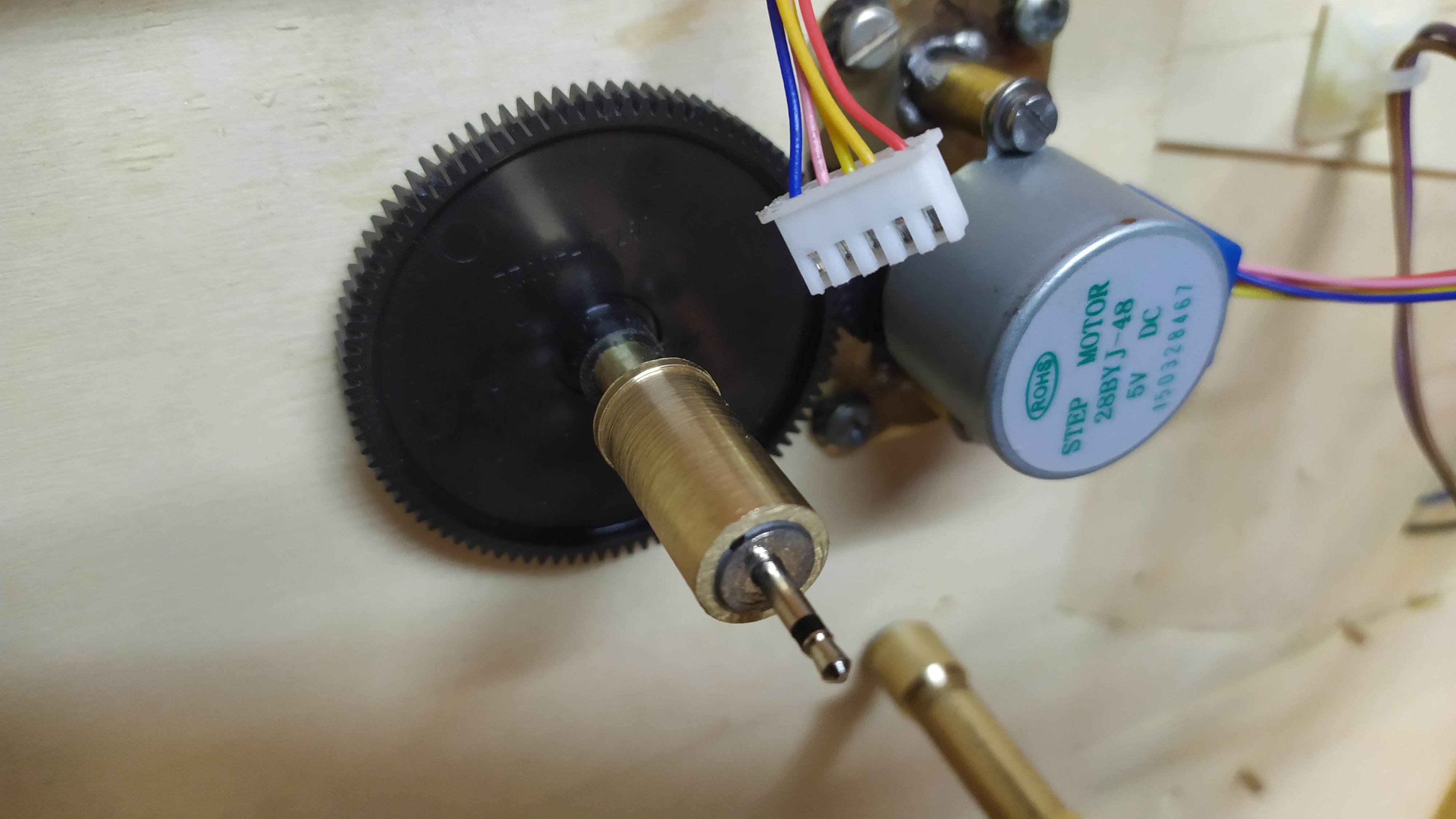

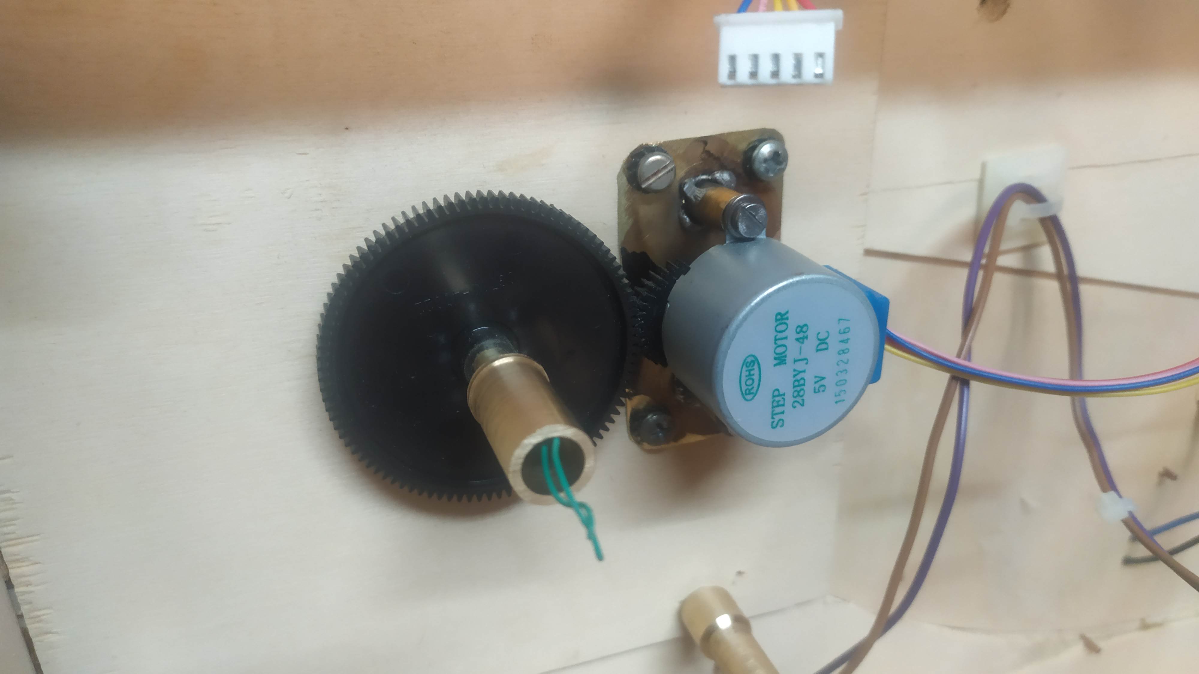

Completamento della meccanizzazione.
Breve video:
VID_20250122_175304.mp4
(86.65 MiB) Scaricato 2511 volte

Qualche info:

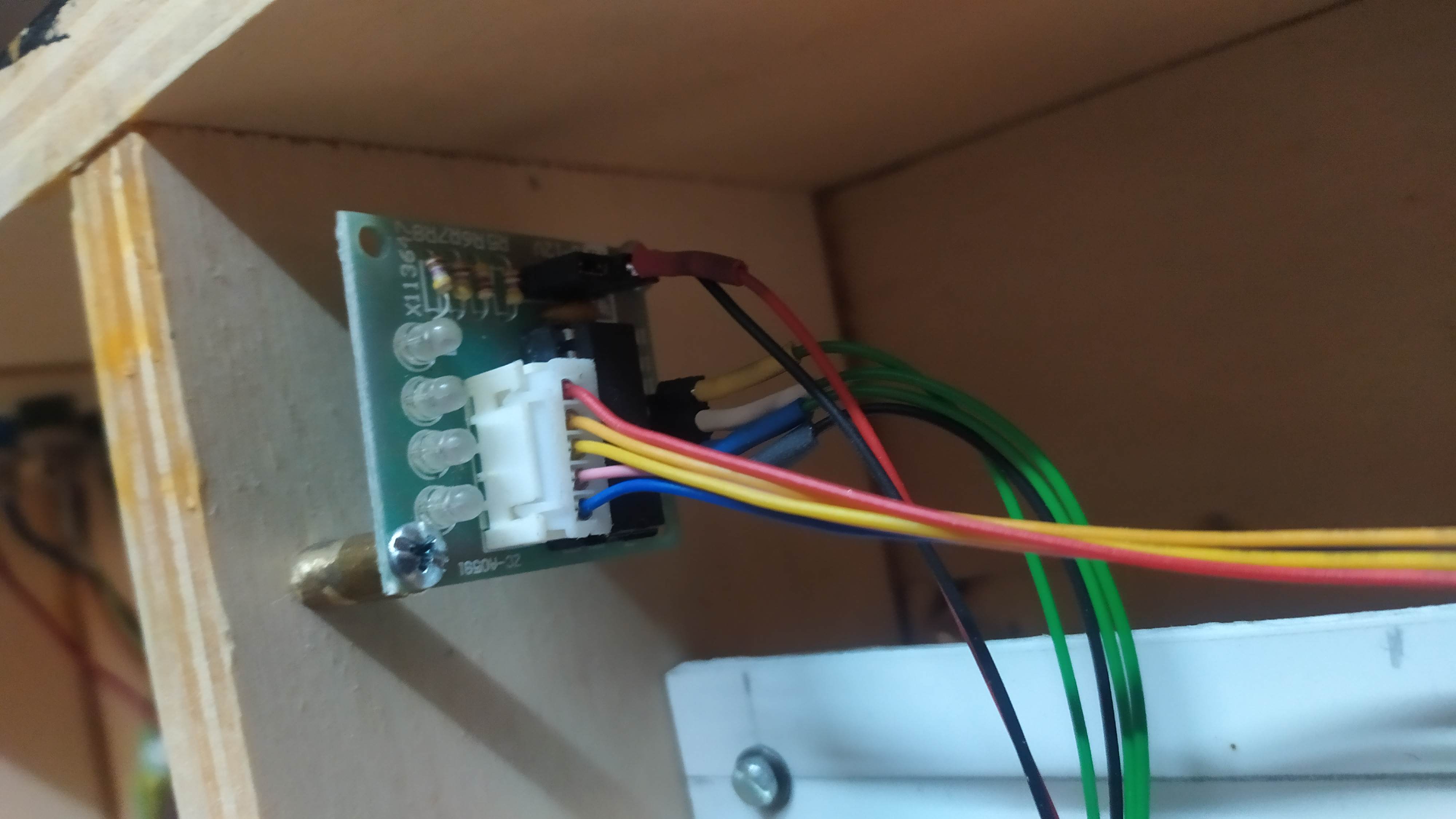

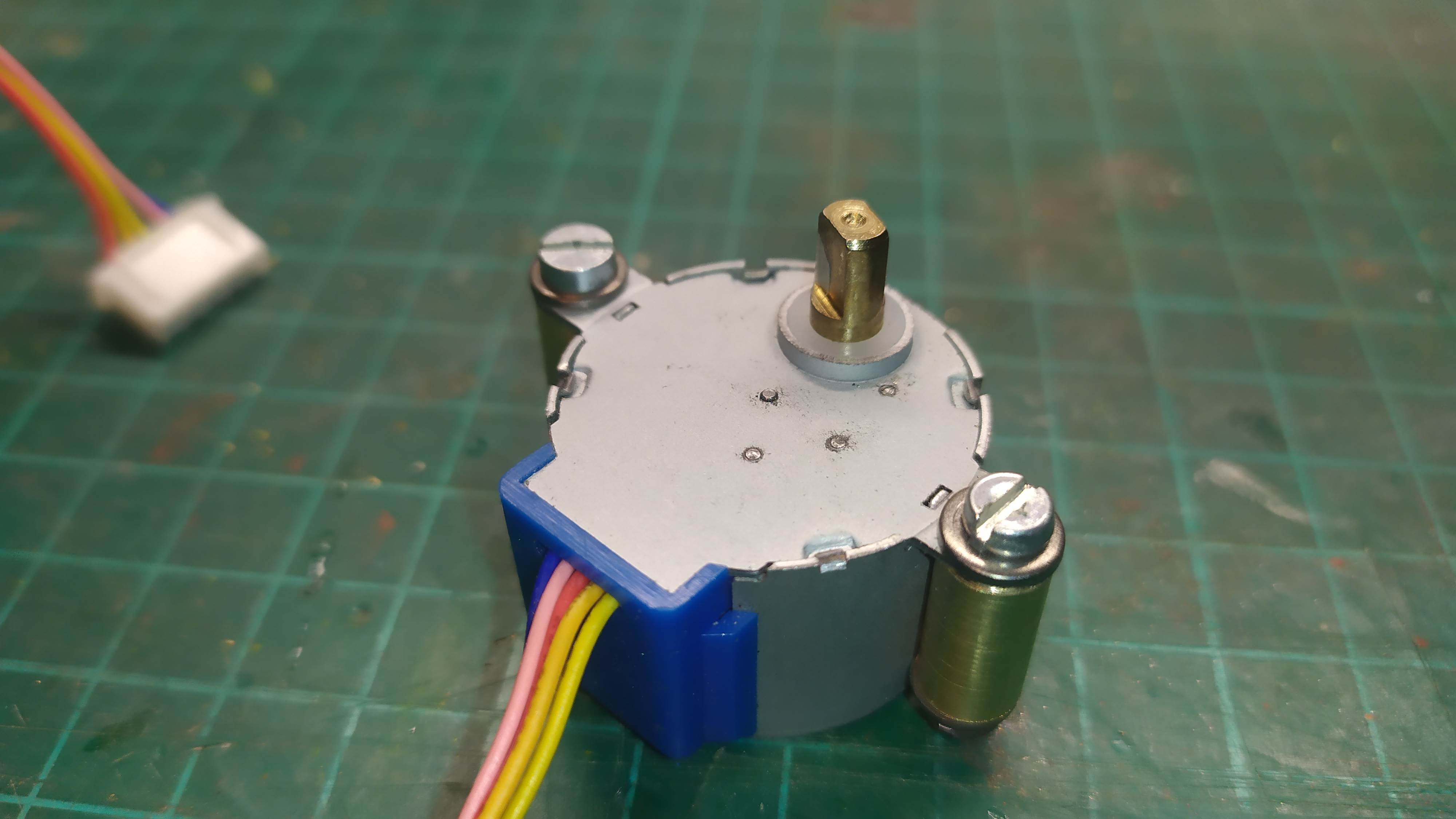

gli ingranaggi sono stati recuperati da una stampante in disuso a getto d'inchiosto di una nota marca; sono piene di cosine interessanti.
Le guide, i supporti ed i perni sono tutti in ottone realizzati al tornio e dove necessario filettati da 3MA.
Tutti i particolari sono smontabili per una futura manutenzione e/o rielaborazione.
La piastra di supporto è in forex da 5 mm di spessore.
Il motore passo passo ed il driver sono realizzati con Arduino UNO il cui progetto è visibile qui:
Motore passo passo per piattaforma girevole con Arduino UNO - Fonte www.scalatt.it/forum

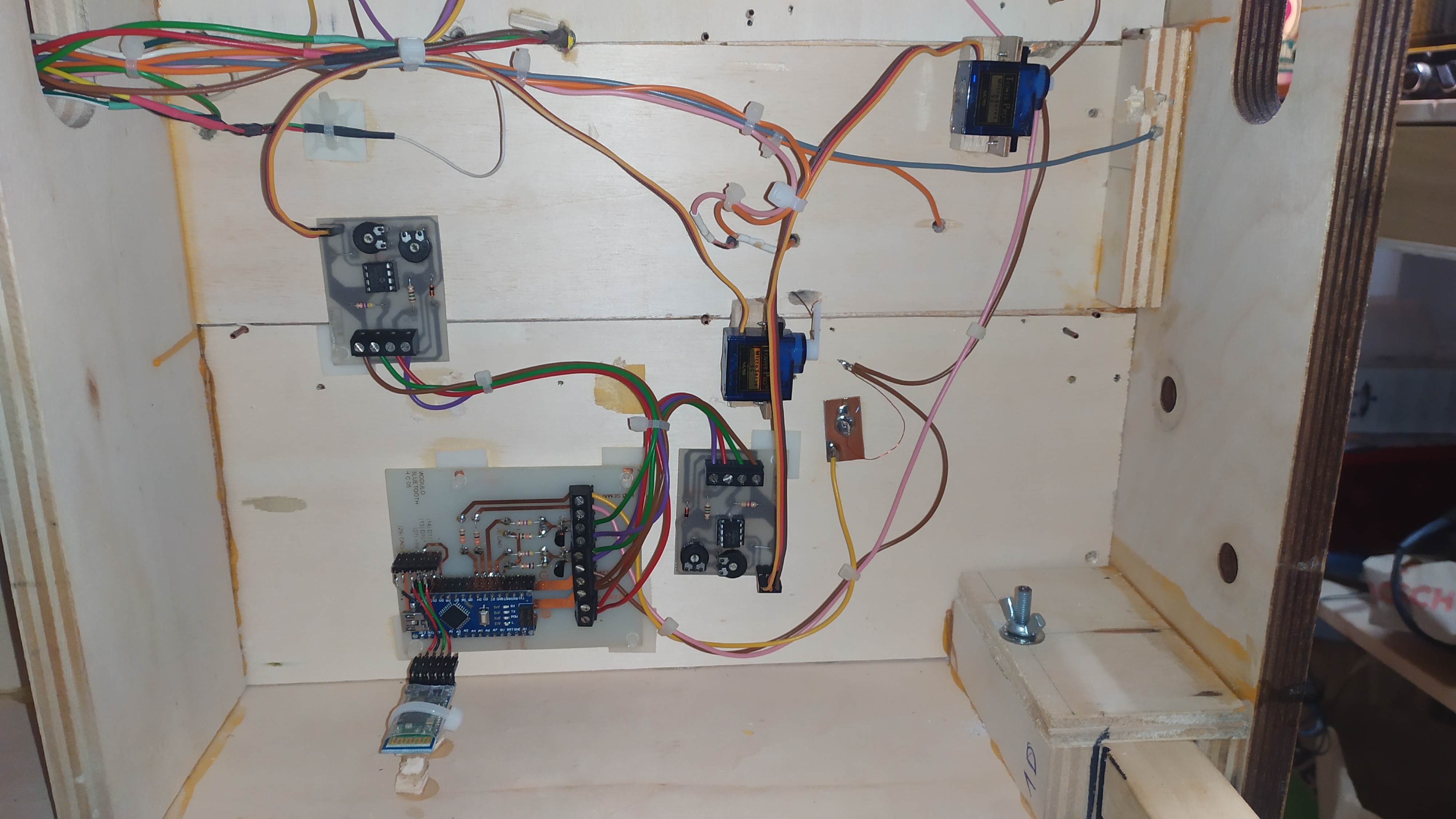

Manutenzione del modulo "Ultimo casello":

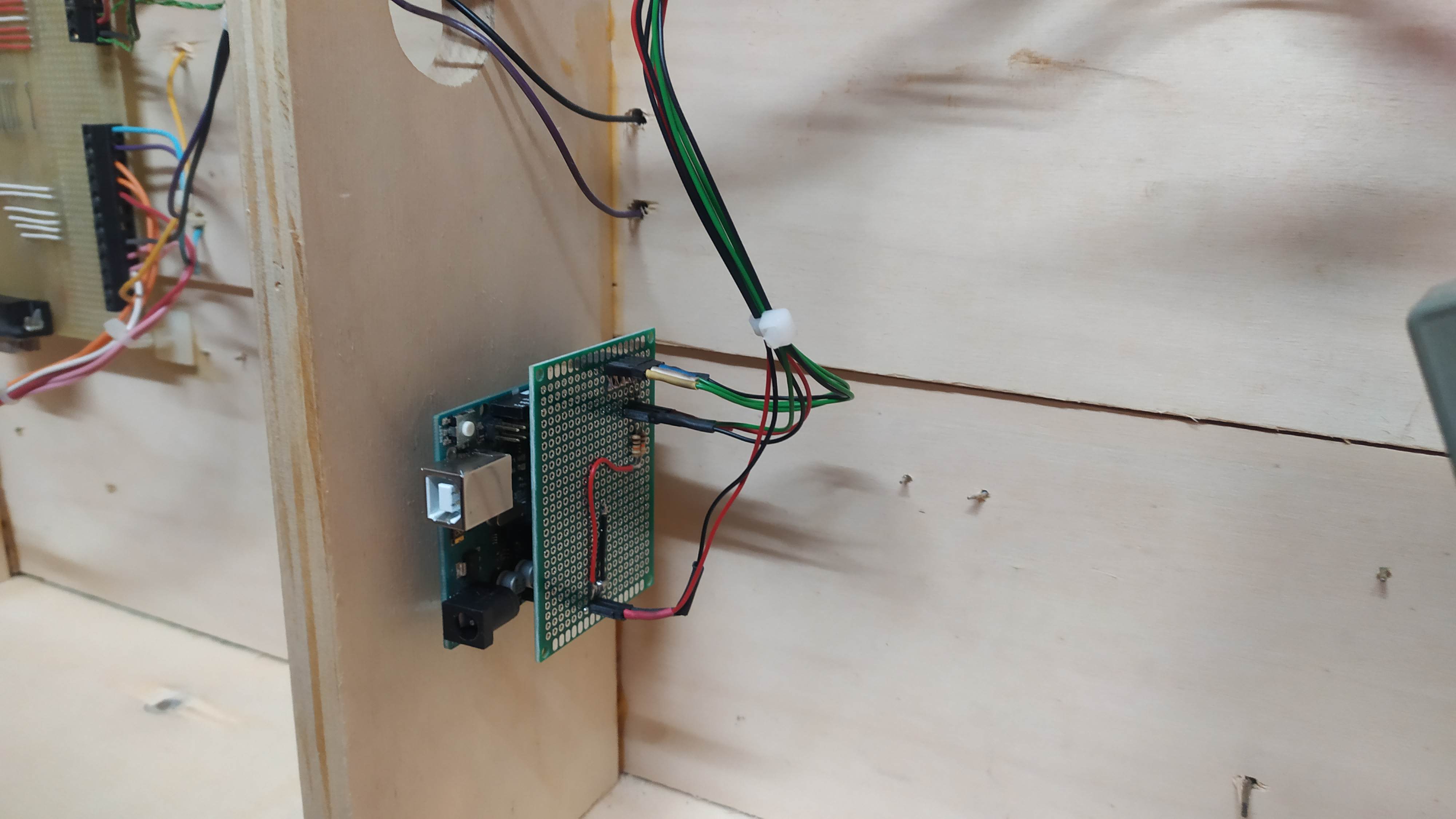

In questo modulo, in passato, durante una mostra a Candelo si è verificato un guasto al sistema elettronico di gestione del PL.
Ho quindi sostituito le schede guaste per riparare il sistema.
Logica di controllo del PL con interfaccia Bluetooth
Le schede sostituite sono un modulo Arduino Nano e un modulo BT HC05.
Il progetto del sistema è visibile qui: http://gasttlab.altervista.org/gasttlab ... a-livello/

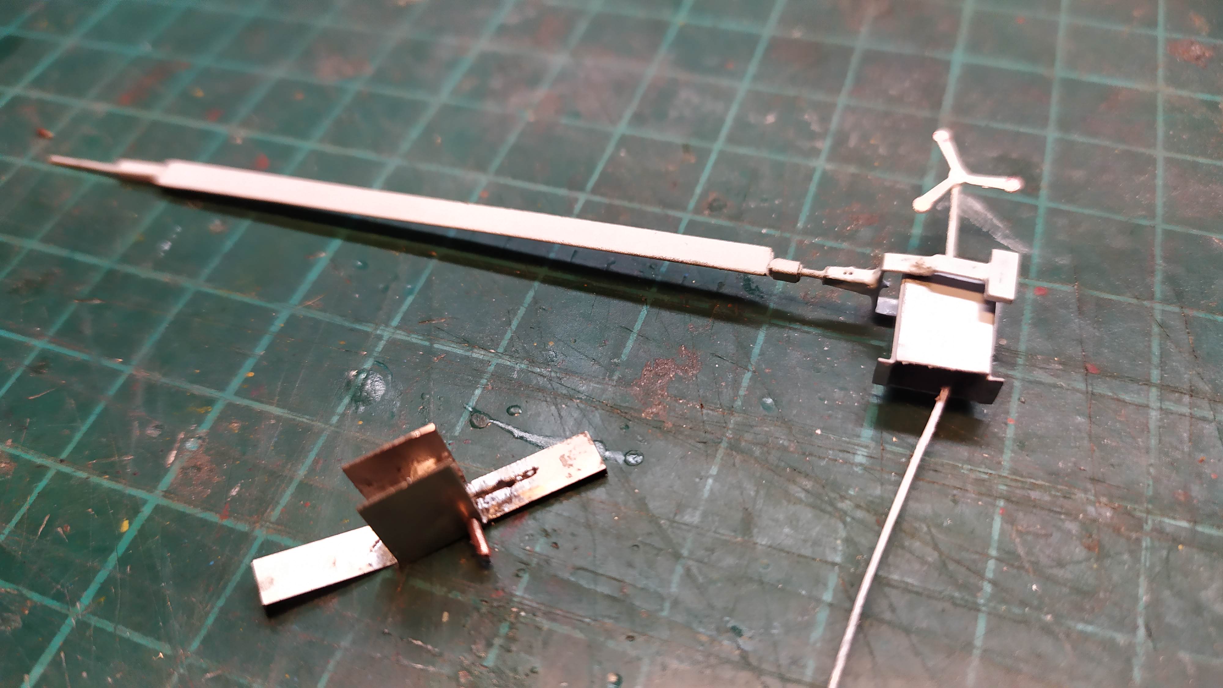

Inoltre, si era staccato un rinvio del meccanismo delle sbarre che è stato completamente ricostruito:
Sbarra e rinvio riparati

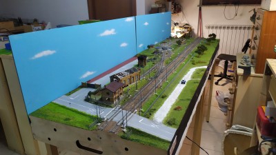

Fondali:

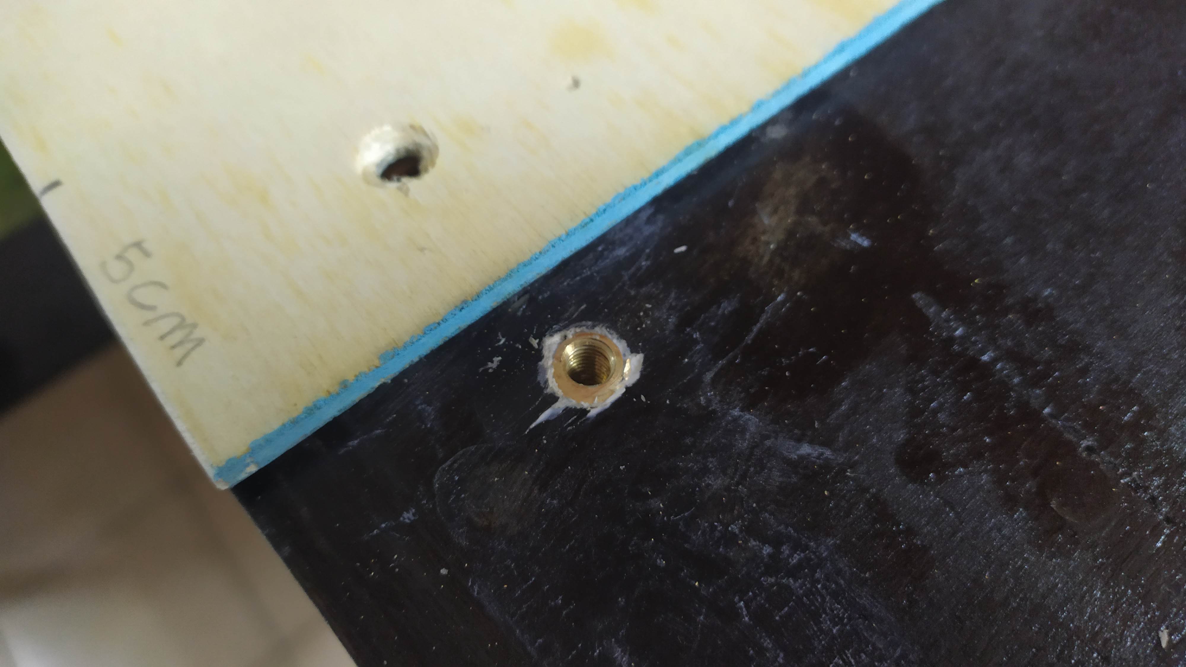

I fondali sono stati fissati degnamente tramite bussole di ottone e viti in ferro svasate:
Viti e bussole
Viti e bussole

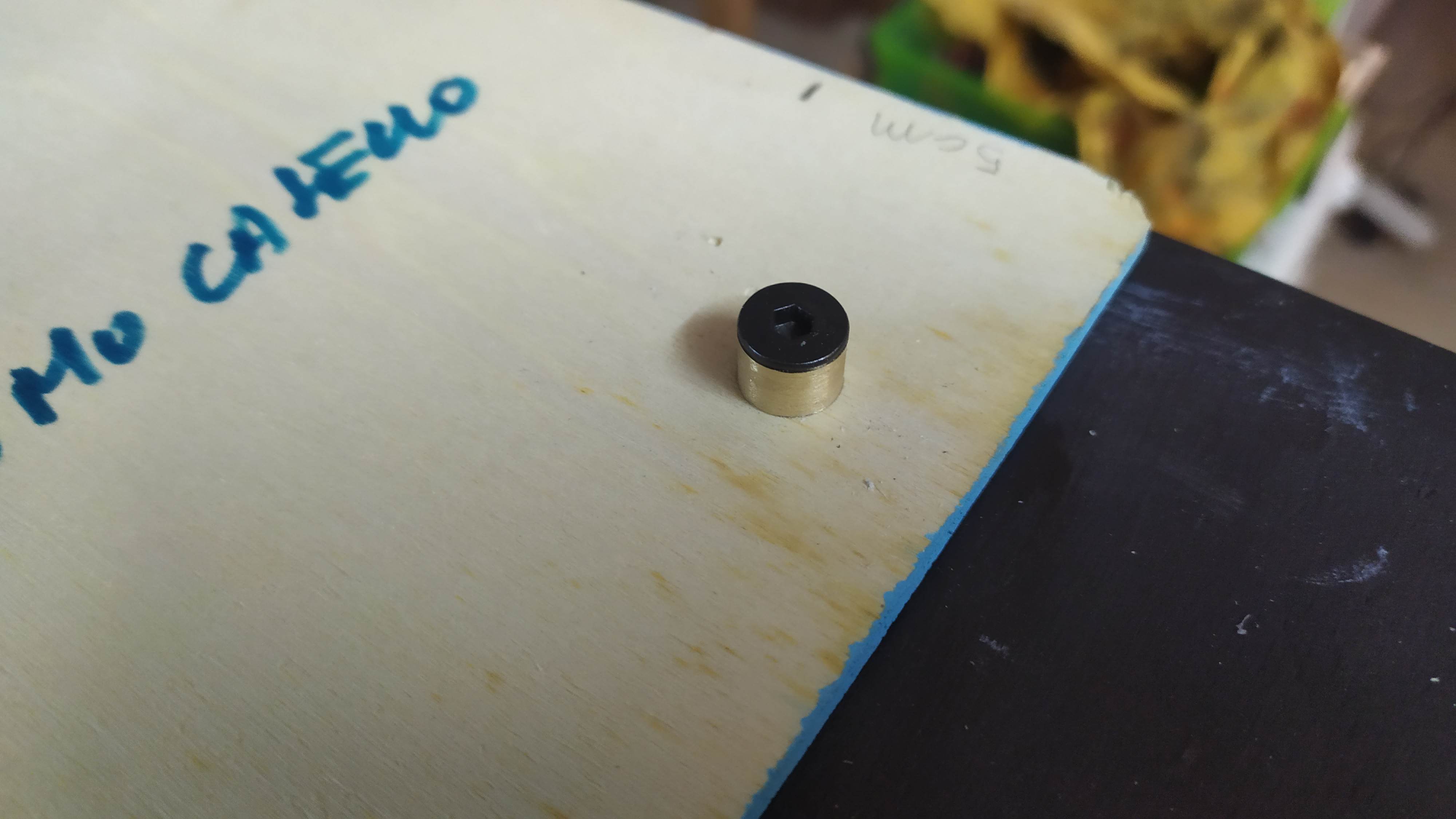

Ho realizzato anche delle boccole in ottone per fissare agevolmente le viti al pannello di sfondo:
Bussole montate sul retro dei moduli
Fondali montati
Fondali montati

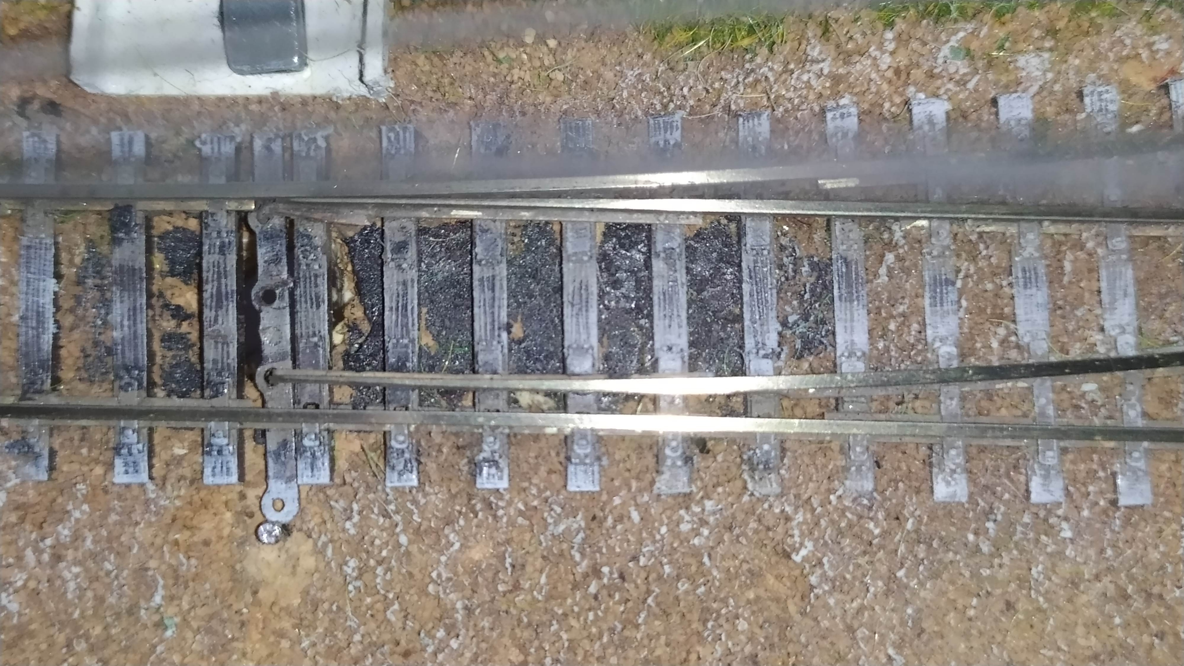

Infine ho eliminato il motore del deviatoio che collega la piena linea alla zona servizi in quanto inutile.
Ho successivamente fermascambiato il suddetto deviatoio bloccandolo in posizione di corretto tracciato:

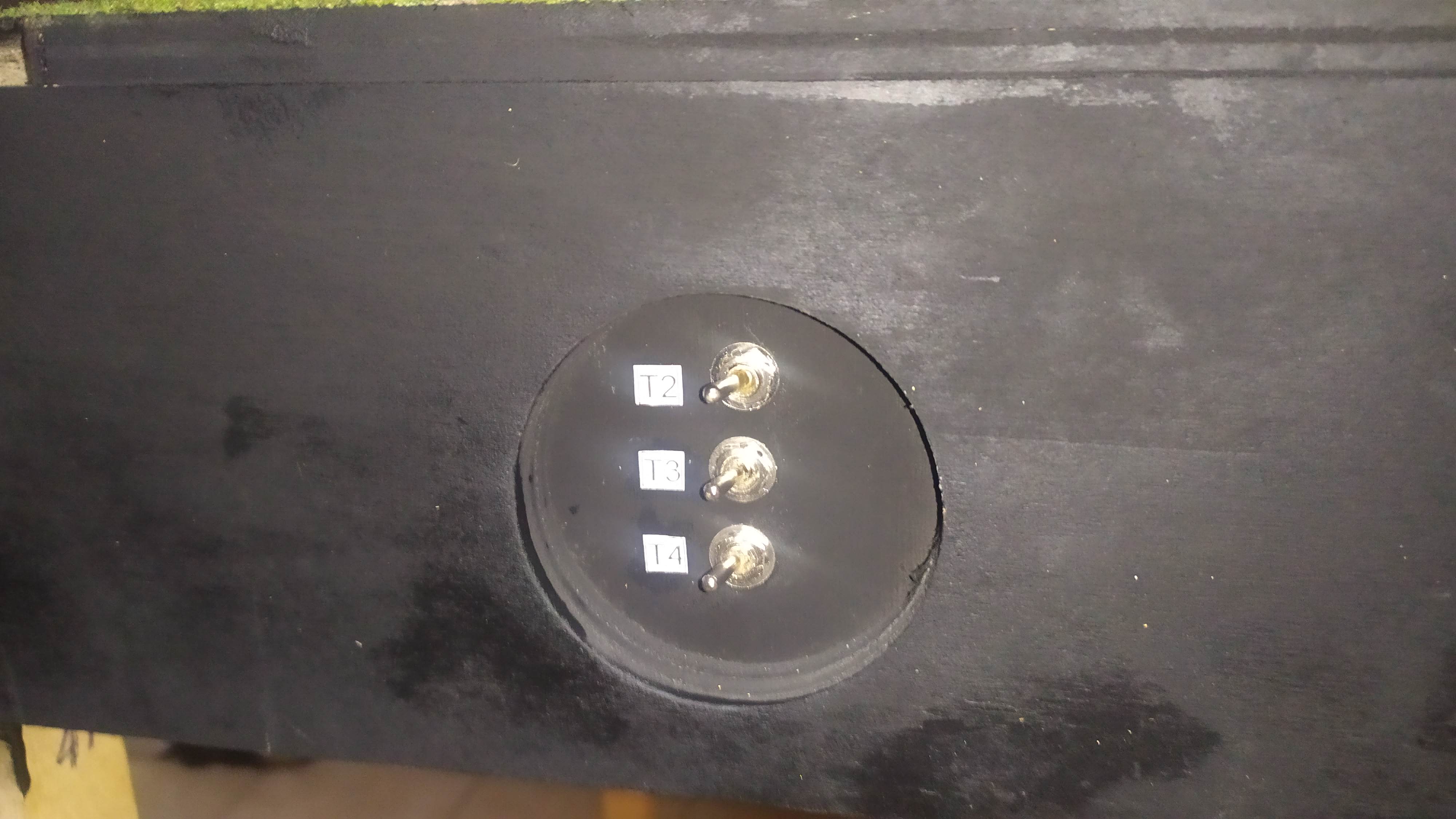

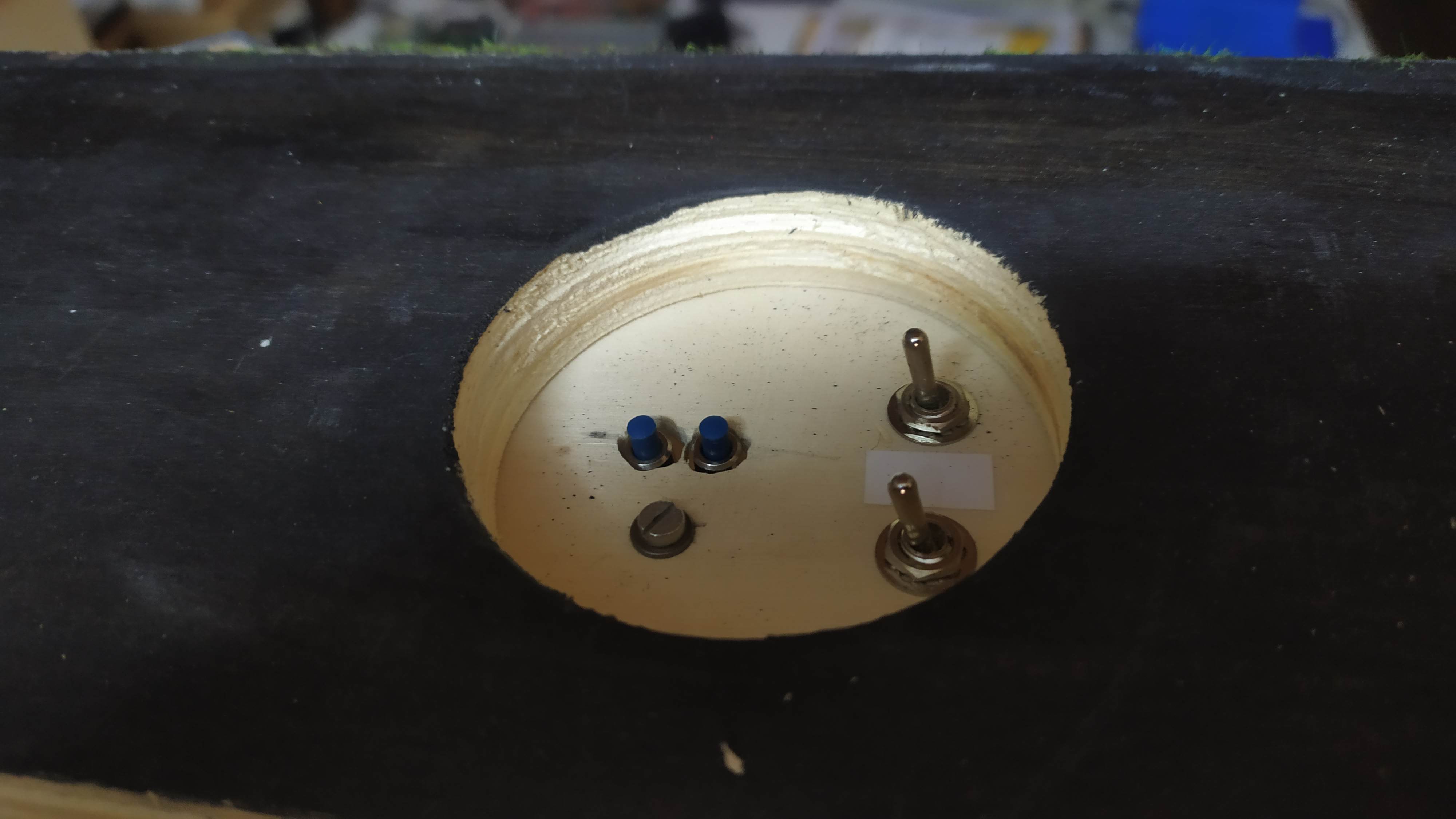

Ho sistemato anche i comandi del modulo rinfrescando un po' la zona operatore:

Edgardo_Rosatti ha scritto: giovedì 6 febbraio 2025, 21:59 ...
Quindi tale raccordo è solo di natura estetica, giusto ?
Eugenio
Messaggi: 5158
Età: 61
Re: MODULI "piattaforma girevole" e "ultimo casello"
#639 Messaggio da Edgardo_Rosatti »
eroncelli ha scritto: venerdì 7 febbraio 2025, 6:46 ...
Da come ho scritto in effetti sembrerebbe di si, ma in realtà, il tracciato dei servizi sarà funzionante con locomotori da manovra tramite JRMI Arduino UNO
e Raspberry (DCC++) in modo indipendente.
Questo sistema, tramite smartphone mi permetterà di far interagire il pubblico durante le varie manifestazioni a cui il GASTT parteciperà.
Il fermascambio al deviatoio si è reso necessario per evitare possibili interferenze con il traffico analogico del modulare che è per sua natura indipendente.

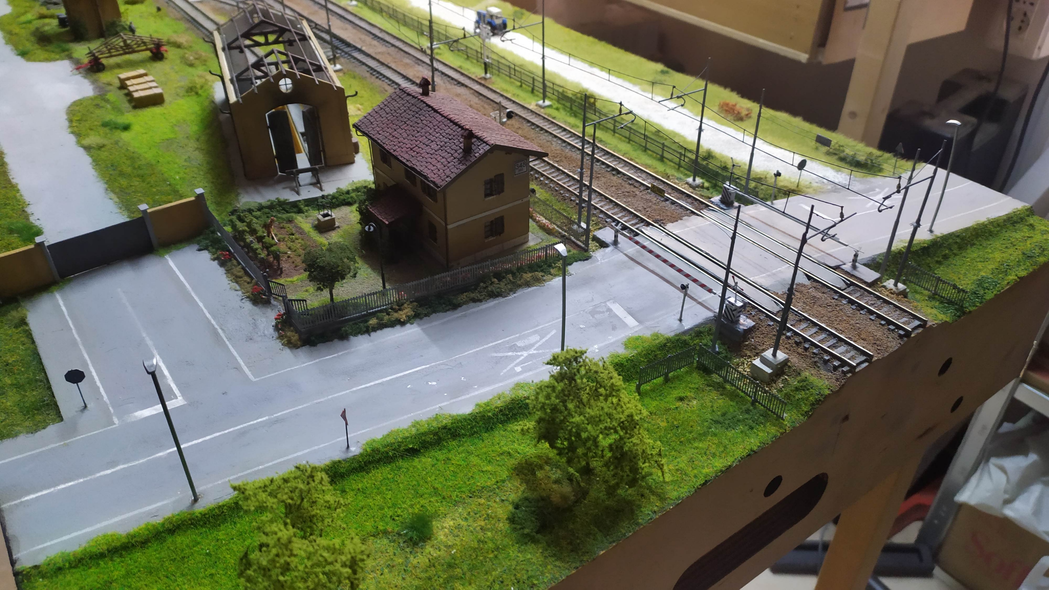

Ultimissimo aggiornamento prima di Verona 2025:
Montati tre lampioni autocostruiti in fotoincisione e aggiunta vegetazione qua e la.
Creazione murella per delimitare meglio la zona armamento.
É in fase di progettazione una torre faro di tipo FS da posizionare in questa zona.
