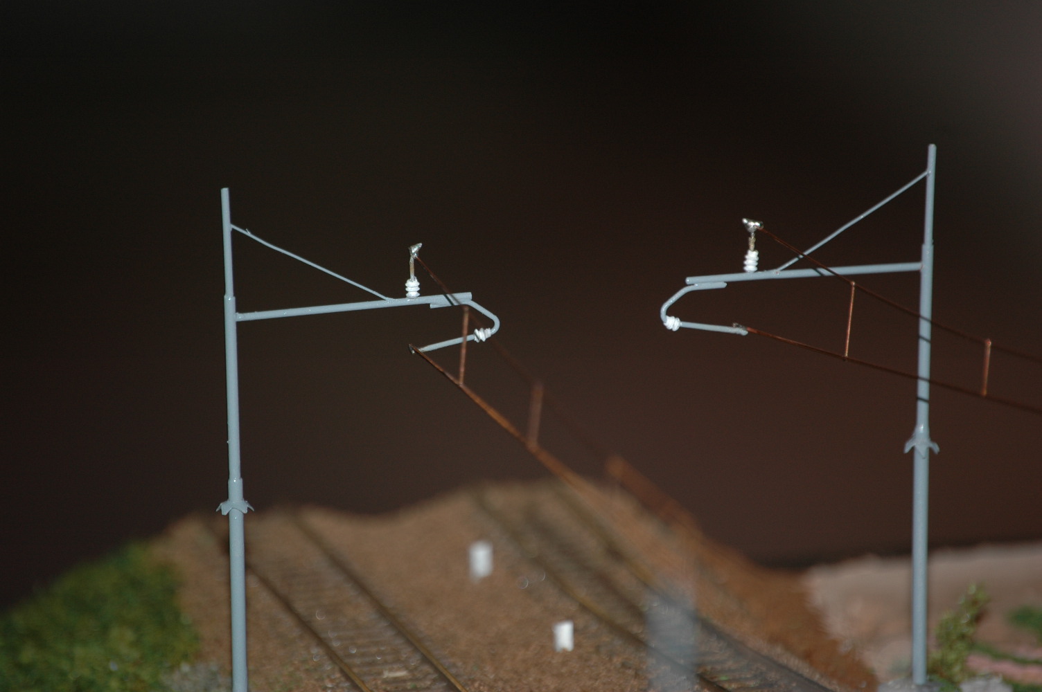

#253 Messaggio da Docdelburg »
Grazie a tuTTi!
MrPatato76 ha scritto:
Spettacolo!!!!!

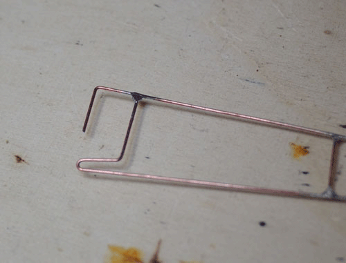

Posso chiederti una cortesia: riusciresti a postare una foto del dettaglio delle saldature???
Ma perchè....? Vuoi proprio umiliarmi.... :sad:
E' come pretendere di guardare sotto la gonna di una signora per vedere che binacheria intima usa..... :cool: :cool:
Toh....guarda l'obbrobbrio! :?
238,72 KB
201,38 KB
232,38 KB
220,77 KB

Re: MODULO (doppio) "Galleria dell'orso"
#254 Messaggio da Enrico57 »
Mauro mi complimento per la cura e l'attenzione con le quali porti avanti il lavoro.
Anche la catenaria, pur semplice, offre un ottimo colpo d'occhio. Ma l'unione fra i segmenti rende impossibile una marcia in presa del pantografo. Quindi deduco che sia stato deciso di viaggiare con i pantografi abbassati.

#256 Messaggio da giuseppe_risso »
Le saldature vanno più che bene, ma il problema segnalato da Enrico é reale.
La giunzione del filo di contatto non può presentare parti sporgenti che aggancerebbero lo strisciante del pantografo strappando tutto.
Penso che, fossi io, dissalderei il filo di contatto lasciando saldato quello di sostegno, lo taglierei giusto e lo risalderei in modo che sia liscio.
Non conosco bene la catenaria usata, se finisce come la vedo può creare problemi sempre e bisognerà valutare se il suo utilizzo é consigliabile.

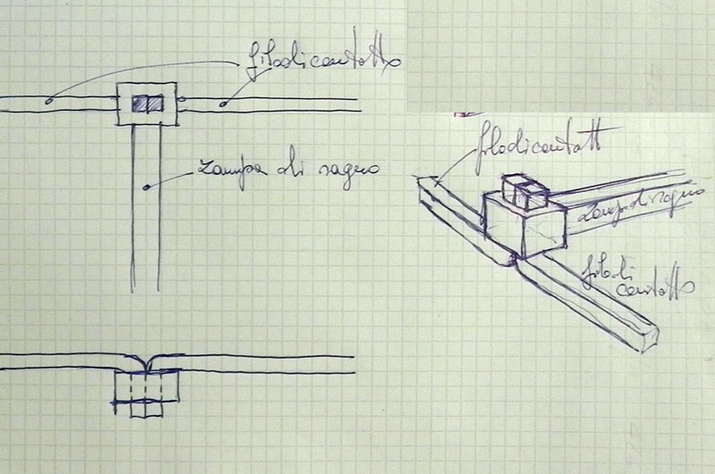

Quella che avevo pensato io e fatto in una prova di fotoincisione, prevedeva il terminale ripiegato verso l'alto in modo che lo strisciante non si possa impigliare.
Non so se avevo messo una foto da qualche parte, ma stasera, a casa, la riposto.
Messaggi: 7735
#257 Messaggio da giuseppe_risso »

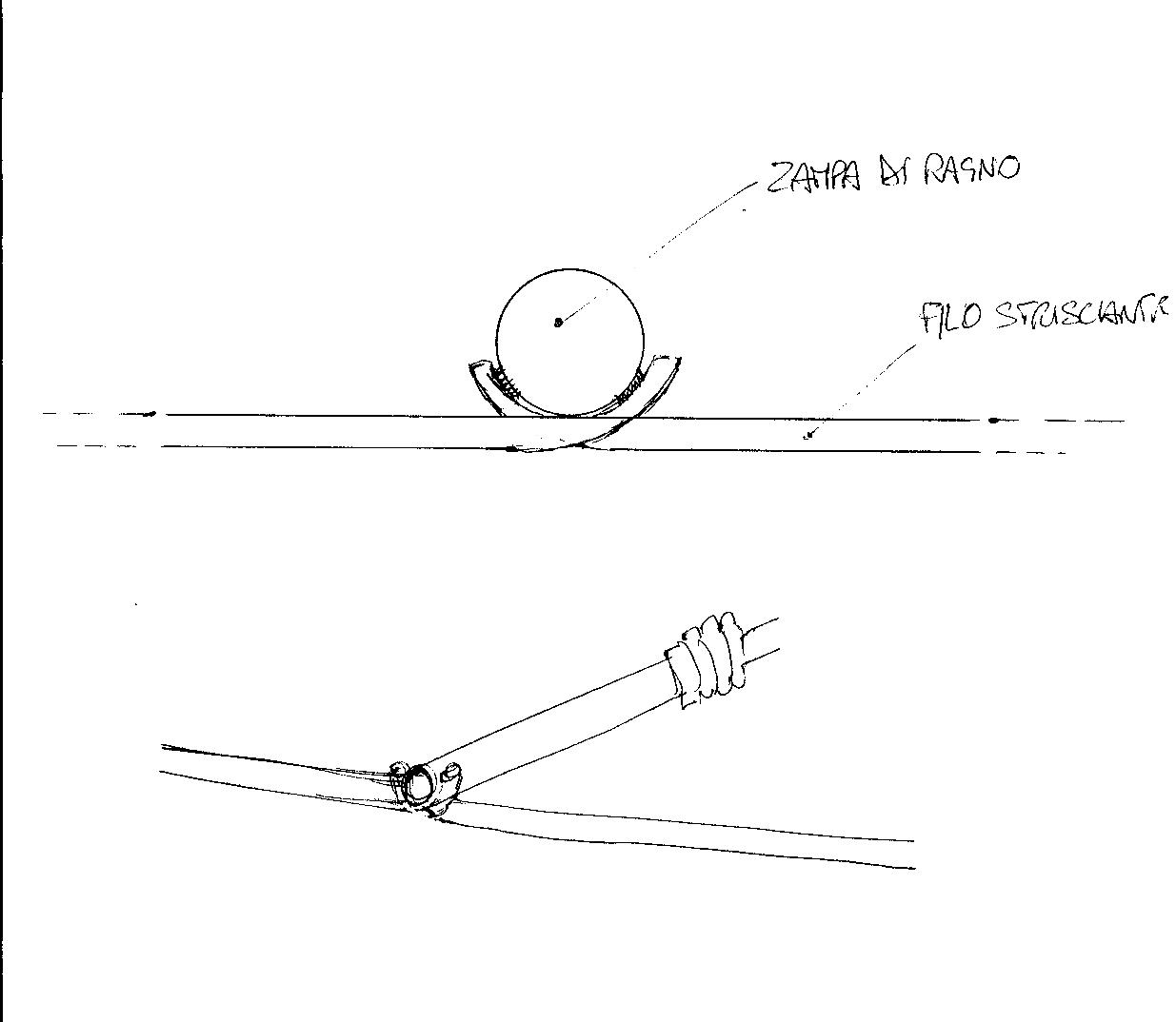

Ecco, qui ho trovato degli schizzi che avevo postato nella discussione sulla linea aerea.
100,14 KB
#258 Messaggio da Docdelburg »
Grazie dei preziosi suggerimenti.

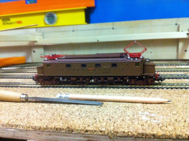

In effetti rifarò le saldature del filo su cui scorre lo strisciante adattandole al margine inferiore della mensola.
In effetti provando la loco in foto in certi punti trova ostacolo allo scorrimento del pantografo.
Rimane comunque il problema che i pantografi dovranno essere bloccati ad una certa altezza perchè nelle mie gallerie non c'è la catenaria e in certi punti (soprattutto in corrispondenza dei portali) rischierebbero di incastrarsi. :sad:
E poi ci sono i tratti di catenaria posticci tra un modulo e l'altro, che sotto la spinta del pantografo, potrebbero staccarsi.
Questa almeno è la mia considerazione generale....

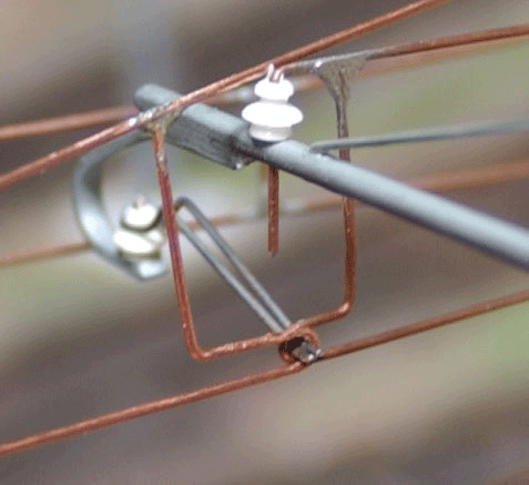

Posso indicare una possibile soluzione di congiunzione tra due segmenti.
202,92 KB

#260 Messaggio da Docdelburg »
Intendo dire che posso cercare di migliorare la saldatue (lo so, non ci vuole molto.... :sad: ) facendo in modo che i terminali dello strisciante siano posti sotto la zampa di ragno e con i capi leggermente sollevati a contorno della zampa stessa.
Uno schizzo per rendere il concetto:
56,99 KB
P.S. Enrico ha illustrato una soluzione ancora più raffinata... :cool:

La catenaria che ho fatto per me è in sostanza identica alla tua. Una piccola differenza sta nell'isolatore che nel tuo caso è infilato su un perno saldato dul braccio del palo, mentre nel mio caso è infilato sul finale ripiegato del segmento di catenaria che va ad infilarsi dentro al braccio del palo.Questo mi permette un punto di serraggio diretto tra catenaria e palo
149,46 KB
Se volete date una scorsa alla sequenza di foto della scheda per vedere se qualche spunto vi può essere utile
http://enrico57.blogspot.it/2007/03/rea ... naria.html
P.S. rivedendo le saldature di quasi 10 anni fa c'è da inorridire!!!!

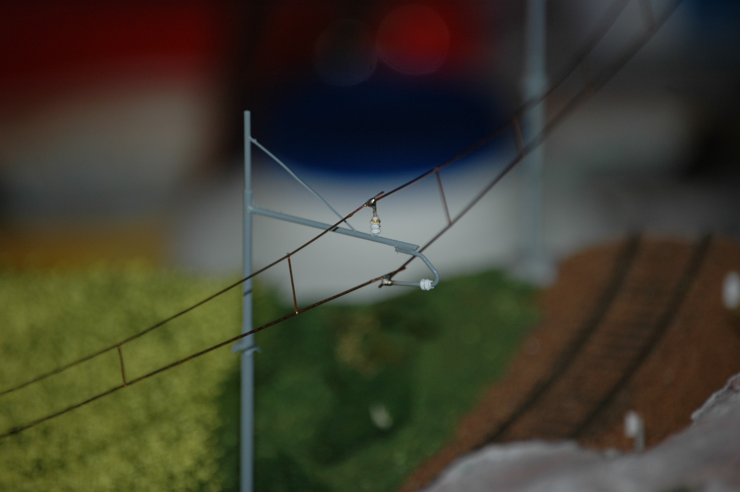

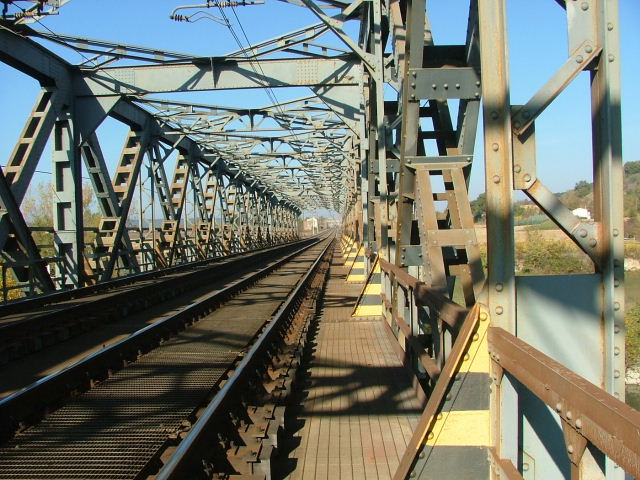

#267 Messaggio da cf69 »

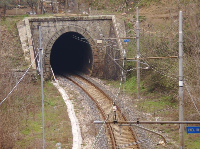

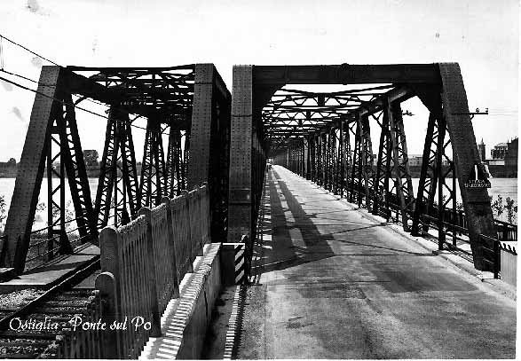

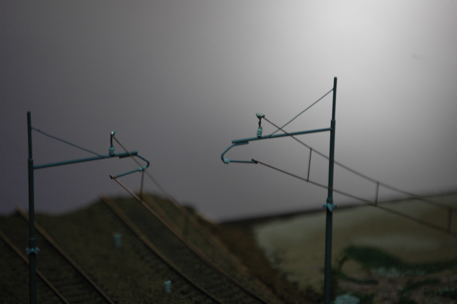

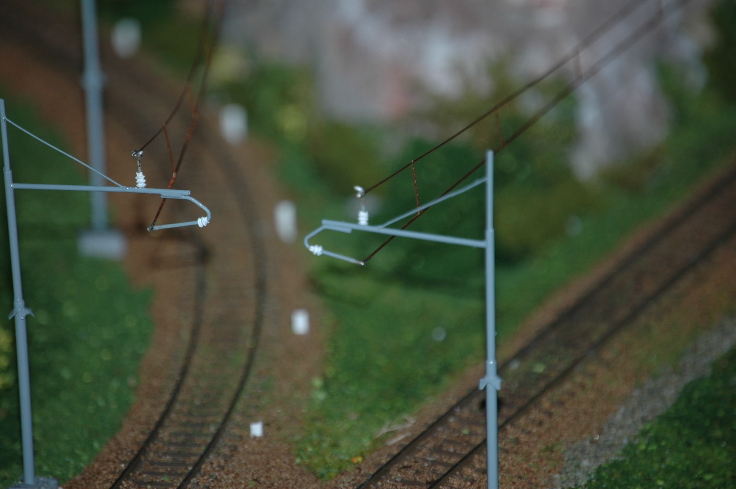

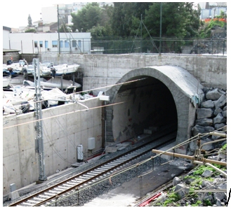

Ciao Doc, ciao a tutti voi, ho letto fin qui tutto l'ottimo lavoro realizzato nel rendere verosimile ed aderente alla realta questa piccola opera d'arte e non resta che unirmi ai complimenti.
Vorrei però porre l'accento su due particolari che non mi piacciono o meglio sono da perfezionare per mantenere l'elevata aderenza al reale di quanto finora realizzato, nonostante nel modellismo si debba scendere inevitabilmente a compromessi.
Mi riferisco in particolare all'ammarro della catenaria sul portale di galleria e nel suo passaggio attraverso le travi del ponte.
-Per il primo caso, io farei in modo che la fune portante dell'elemento di catenaria, non si fermasse sul portale, ma come al vero, entrasse all'interno insieme al filo di contatto (dove striscia l'archetto del pantografo).
Utilizzando questo stratagemma, oltre ad avere l'aderenza alla realtà, si potrebbe creare uno scivolo guida per far sì che i pantografi non abbiano a strisciare contro il portale o altri elementi bassi ed in uscita trovino una guida che li riporti dall'altezza massima di elongazione (dovuta alle molle) a quella della linea T.E.; e volendo a questo punto potrebbero essere lasciati liberi di strisciare senza necessità di "legatura".
-Il secondo punto è simile, infatti nei ponti la fune portante non passa al di sopra delle capriate superiori, ma bensì al di sotto, seppur ad una altezza ridotta dal filo di contatto, ma comunque continua la sua funzione di "sostegno" del filo inferiore.
In questo caso, se non fosse possibile far coincidere il punto di freccia massimo dello spezzone di catenaria, con il sostegno all'interno del ponte, forse occorrerebbe modificare qualche spezzone o costruirlo (come al vero) in maniera da risultare idoneo allo scopo.
Inserisco un paio di foto per spiegarmi meglio.
Non mi resta che scusarmi per la lungaggine e rinnovare i miei complimenti ed augurare buon lavoro al DOC! :wink:
118,68 KB
103,27 KB
107,83 KB
58,2 KB

#268 Messaggio da giuseppe_risso »
Le affermazioni di Fabio mi sembrano condivisibili.
Nelle nostre intenzioni, si voleva che lo strisciante fosse a contatto con la catenaria.
Si era scartata l'ipotesi di legare i pantografi (se ne era parlato nella discussione sulla linea aerea) per motivi estetici e pratici.
Estetici, perché é brutto vederli e pratici perché non é facilissimo farlo e si sono verificati dei casi di scioglimento della legatura con disastri in corsa.
Purtroppo, é sfuggito che il Doc aveva detto che la catenaria sarebbe entrata per pochi centimetri.
Oro siamo in tempo a rimediare?

#269 Messaggio da Docdelburg »
Mi spiace molto ma questi aspetti dovevamo affrontarli molto prima. :sad:
I portali in scala TT hanno una luce esattamente di 5 cm dal piano del ferro, quindi proprio l'altezza della catenaria; nel costruire le gallerie ho provveduto ad una congrua lunghezza del tunnel che mantiene le dimensioni del portale o poco più, sta di fatto che il pantografo della mia loco supera abbondantemente tale misura di almeno 5-6 mm.
Quindi occorrerebbe trovare il modo di incollare una rotaia alla volta di tutte le gallerie (non so come, ma.....) e sperare che questo basti.
Idem per il ponte che ha le traverse in alto a 51 mm dal piano del ferro.
Col senno di poi bisognava tenere la base del ponte e i portali ad altezze diverse.
Ragazzi......che dire, mi son divertito ma non sono stato letteralmente all'altezza! :cool: :cool:

#270 Messaggio da cf69 »
<div align="center" id="quote2"><table class="quote"><tr><td class="quotetd"></td></tr><tr><td class="quotetd2"><span class="quotetext">Ragazzi......che dire, mi son divertito ma non sono stato letteralmente all'altezza! [/quote]
NON E' ASSOLUTAMENTE VERO!!
A mio modo di vedere, se non dal punto di vista funzionale, da quello estetico è tutto facilmente modificabile.
Dovresti far sparire l'isolatore al di sopra del ponte e del portale di galleria e modificare il "filo superiore" della catenaria senza alterare l'altezza del "filo di contatto" inferiore dal piano del ferro, facendolo passare al di sotto delle capriate e al di sotto del portale.
Spero di essermi spiegato meglio.

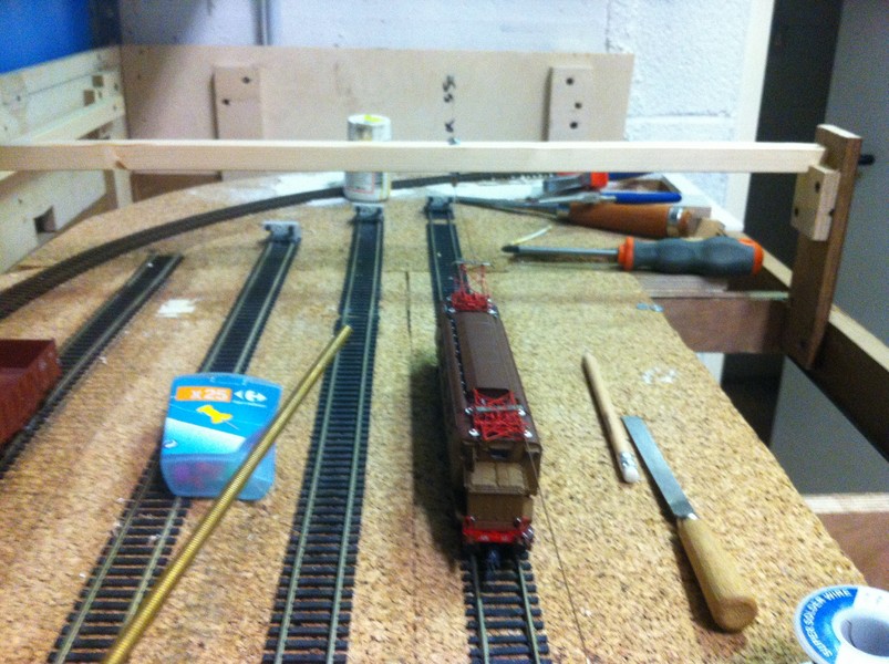

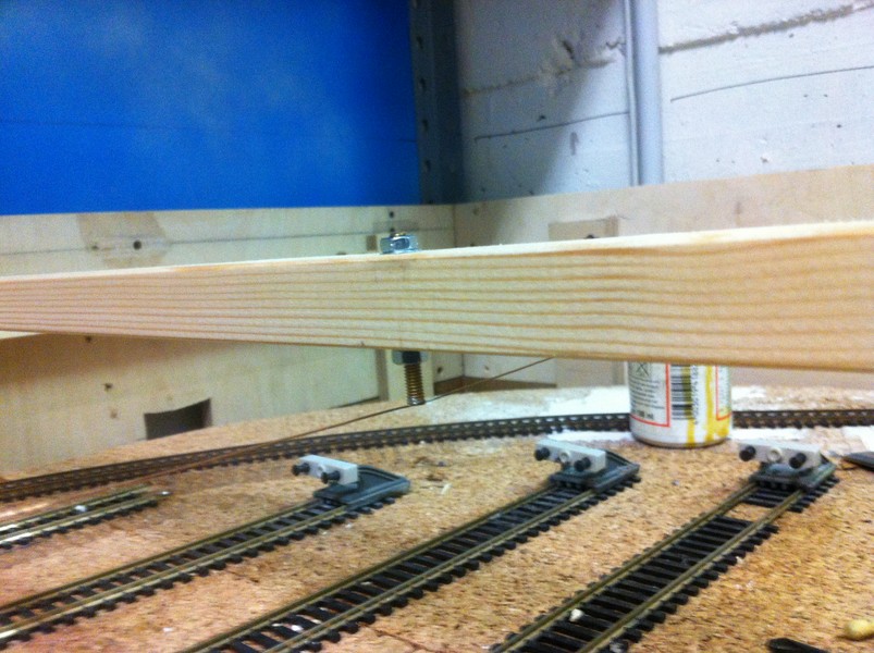

#273 Messaggio da fabio »
se può aiutare,tempo fà stavo studiando una soluzione simile per la mia stazione nascosta.
con una barretta filettata di ottone fissata ad un listello,o alla volta della galleria,se sufficientemente robusta,ho praticato una scanalatura sulla punta della barretta e saldato un filo di ottone da 1mm,la barretta per mezzo di due dadi permette la regoalzione dell'altezza.
nel mio caso è stata abbandonata la soluzione per tutta la grandezza della stazione,troppo lavoro,verrà applicata solo in entrata\uscita delle gallerie,lato nascosto,con un guida filo che permetterà l'alzarsi\abbassarsi del pantografo.

Tralasciamo per ora la parte estetica e concentriamoci su quella pratica, ovvero la possibilità di far girare le loco con i pantografi alzati.
Magari dico una bestialità, ma non è pensabile escogitare un sistema per far girare la loco in galleria con i pantografi alzati?
A questo punto basterebbe uno "scivolo" in ingresso ed uscita dal tunnel e il gioco è fatto.
Domanda nr. 1: com'è l'interno del tunnel?
C'è la meringa?
Domanda nr. 2: visto che la pannellatura corre lungo il perimetro esterno, si può pensare di lavorare dall'apertura interna che hai lasciato?
