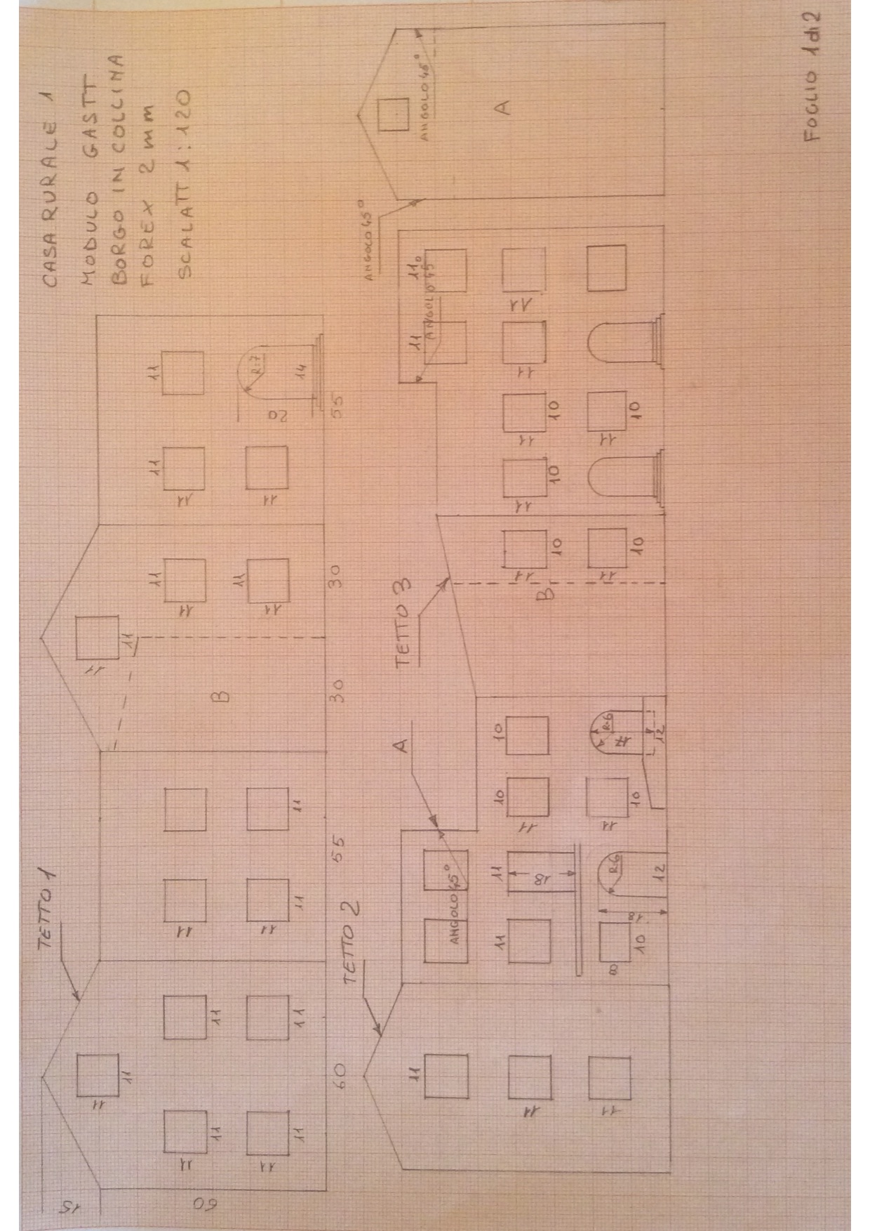

Max, approfitto per chiederti se per caso hai i disegni quotati dei bellissimi edifici che hai inserito nel tuo modulo.
wmax53
Messaggi: 878
Città: Assago
Re: MODULO "Borgo in collina"
#188 Messaggio da wmax53 »
Ciao Andrea, ho dei disegni, ma devo metterli in ordine e vedere di completarli con le quote mancanti. Se hai un pò di pazienza le metto a posto e te l'invio.

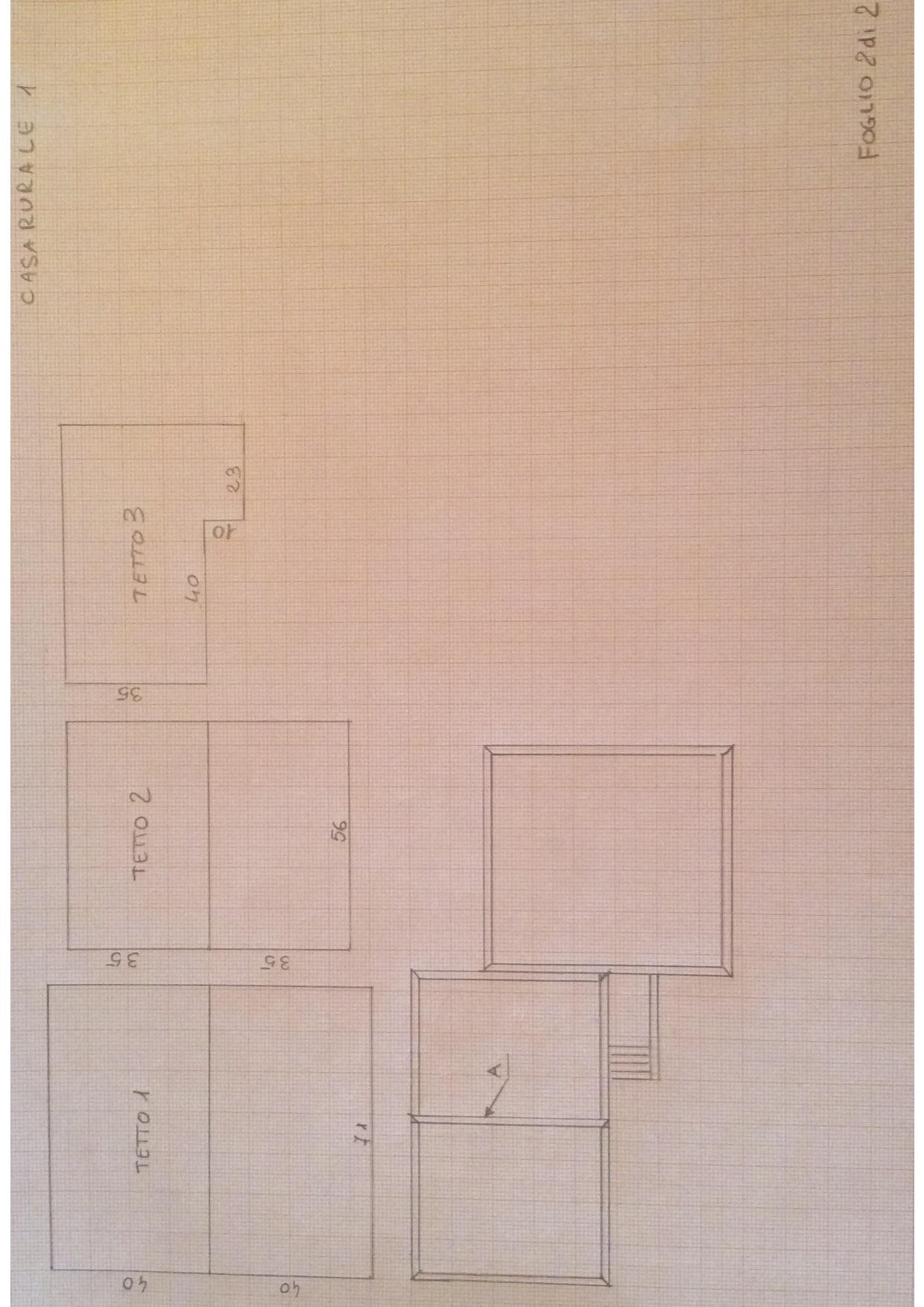

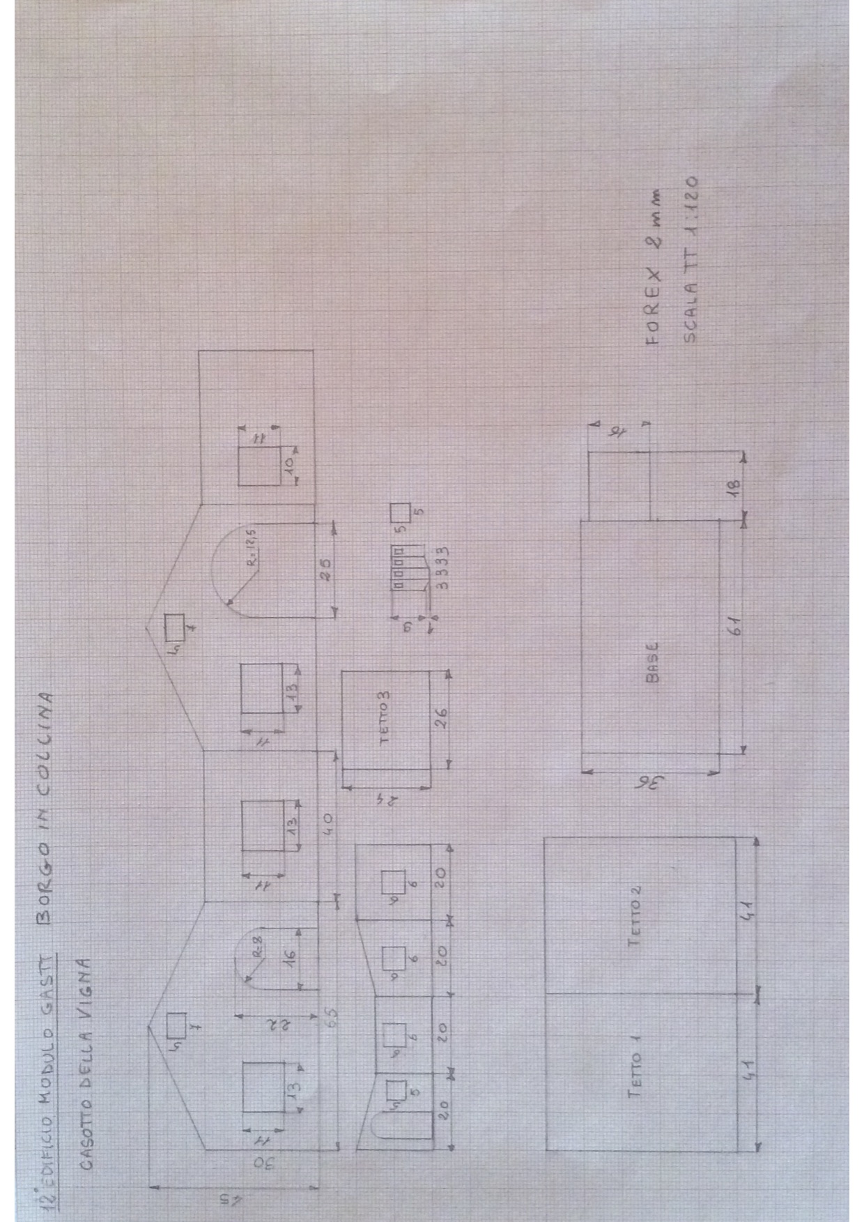

Andrea ti invio i disegni dei due edifici del mio modulo. Per eventuali chiarimenti sono qui. :smile:
510,94 KB
490,72 KB
507,07 KB
Ciao Massimo

Grazie Max,
vedo poi se riesco a ricavarne un file .pdf.

Andrea, prova a vedere se vanno bene questi pdf . Casotto della vigna.pdf (435,05 KB) Casa Rurale 1-2.pdf (120,55 KB) Casa Rurale 2-2.pdf (369,01 KB)

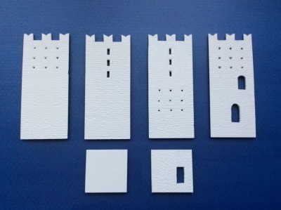

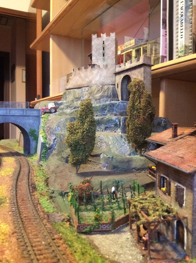

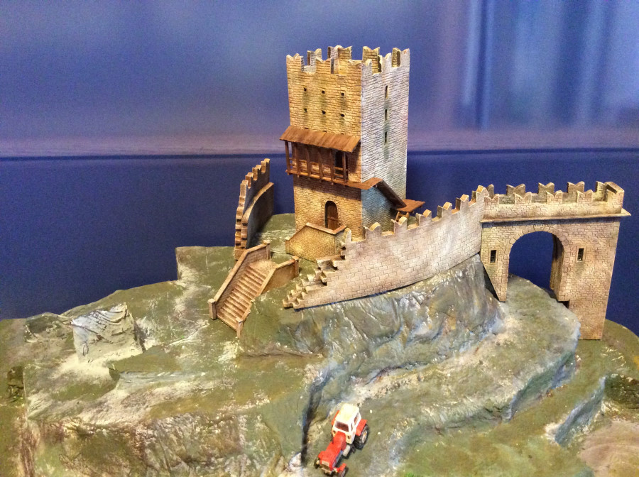

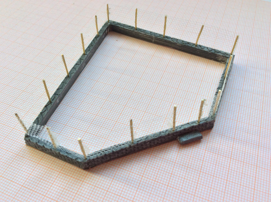

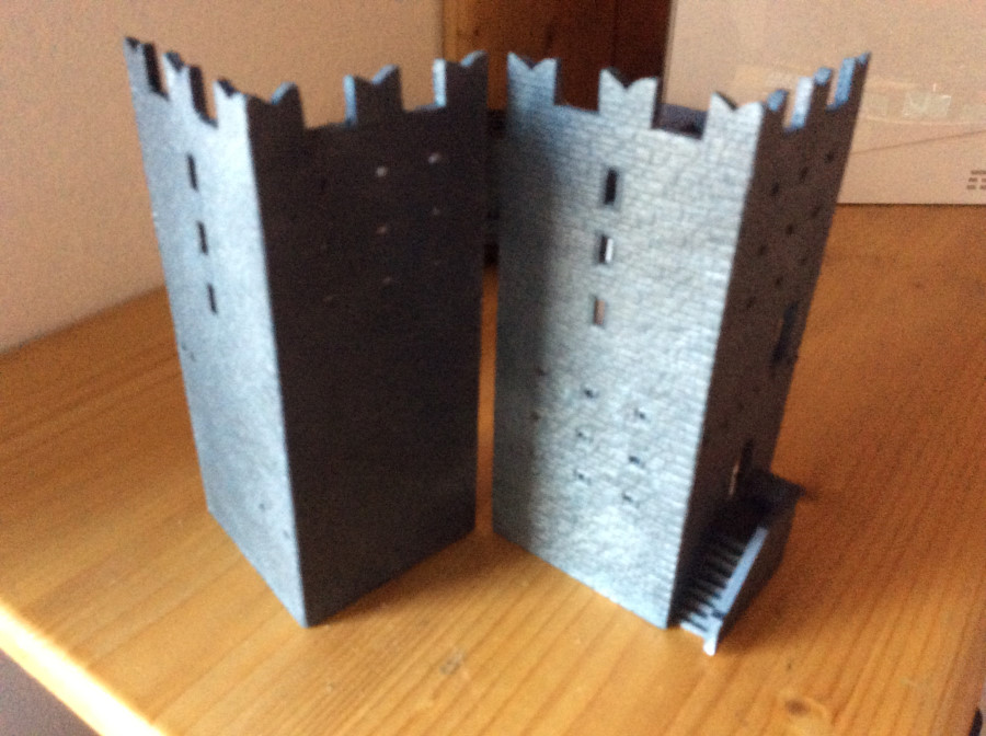

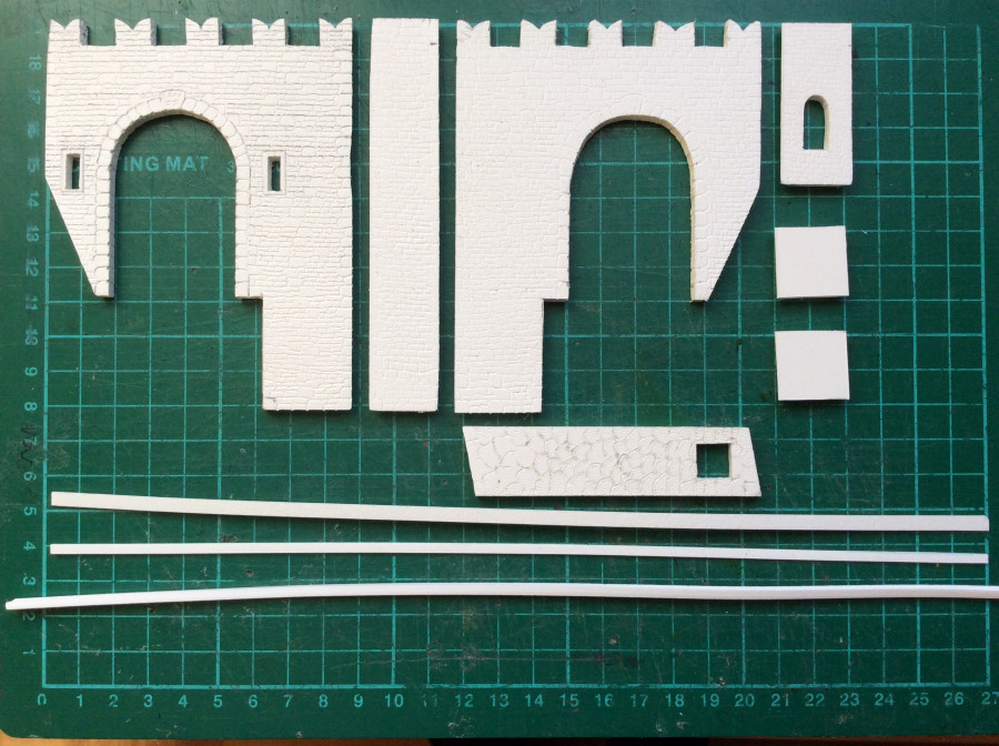

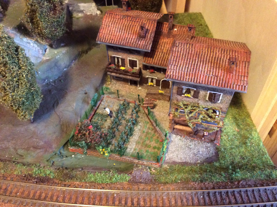

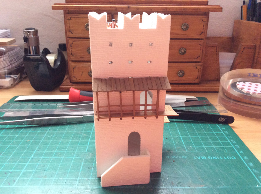

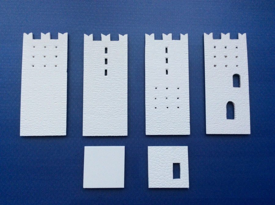

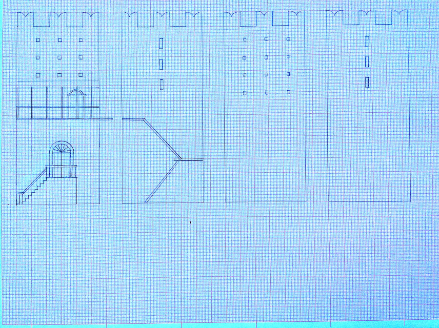

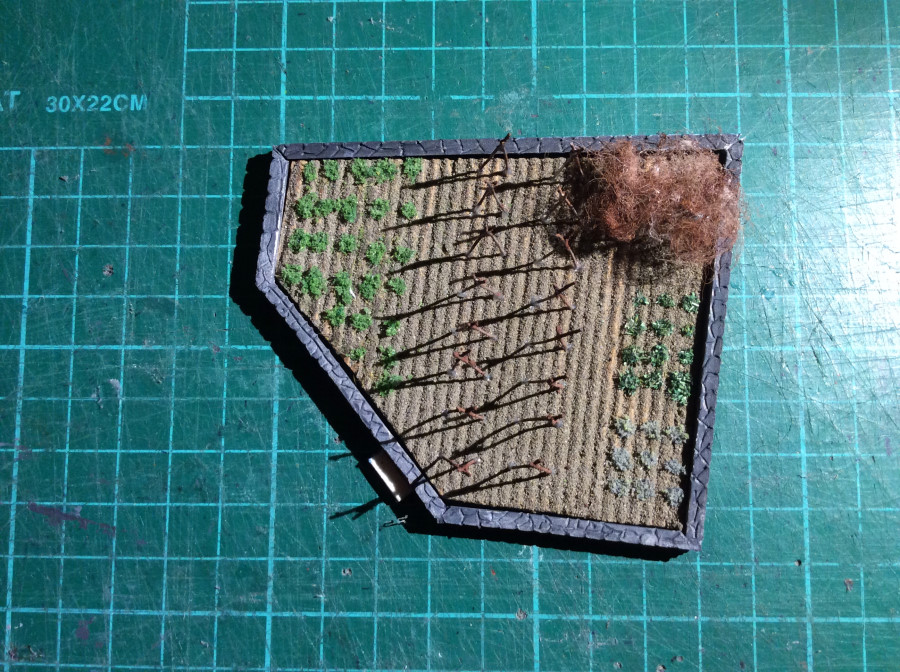

Dopo una pausa dovuta al periodo natalizio e a qualche lavoro al mio plastico in scala N, ho ripreso i lavori al mio modulo.
Per prima cosa per completare il casale ho realizzato l'orto , di seguito alcune foto:

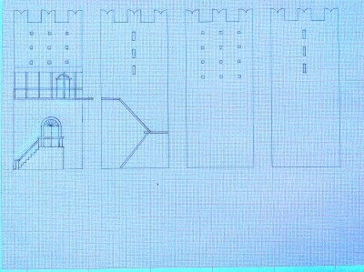

Dopo aver preso in esame molte fotografie di castelli, ne ho disegnato uno di fantasia e l'ho realizzato sempre in forex :
Il tutto e' sistemato provvisoriamente sul modulo, in attesa di essere fissato definitivamente una volta trovata la giusta collocazione.
Ciao Massimo

Ottimo lavoro. complimenti
Messaggi: 15758
#194 Messaggio da MrMassy86 »
Un ottimo lavoro, bella la vista d'insieme!!!

Ciao Max molto belle le tue costruzioni hai molto estro e fantasia , vorrei chiederti se hai le misure in pdf in scala N per inserire qualche casetta rurale nel mio costruendo plastico, per la verniciatura dei prospetti che vernici usi? metti pure polvere di gessetti?
ti confesso che mi sono piaciute tantissimo.

Peppe, tanto mi appassiona costruire, tanto non ho pazienza nel disegnare. Riconosco che e' un grosso difetto che ho.
Se vuoi, posso nella sezione dedicata alla scala N, mandarti delle foto delle costruzione del mio plastico in N, poi mi dici quelle che ti piacciono e vedo di darti le misure. Per i colori uso colori acrilici della Maimeri, come primer uso dei grigi preparati con bianco e nero con aggiunta di Vinavil, le costruzioni poi vengono trattate con protettivo spray opaco per acrilici della Talken. Non uso gessetti ma sono tentato di provarli.

Bravo Max, orto e castello molto ben realizzati.
Come ho avuto modo di dirti a Novegro... sei BRAVO!
