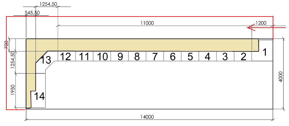

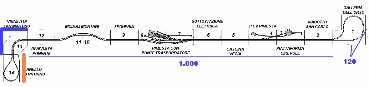

Eccomi...
Dobbiamo ragionare con calma sulla disposizione più indicata.
Per evidenti motivi organizzativi (siamo anche gli ultimi arrivati) non ci potranno spostare.
Ma io sono già contento così, fino a due giorni fa non avevo ancora la certezza assoluta che ci avrebbero ospitato...
Posso però provare a chiedere se ci potranno "allargare" un po', forse ciò è fattibile.
A mio avviso sarà necessario chiudere l'area degli addetti ai lavori, magari con delle transenne fornite dall'ente espositore o tramite dei "cavalletti in legno" che potremmo realizzare noi autotassandoci (5-10 euro credo potrebbero bastare).
Questo è a mio avviso un punto fermo, l'area degli operatori non può essere nel corridoio.
Idee a tal proposito?
34,82 KB

Non so se hai visto la soluzione prospettata da Riccardo nella pagina precedente, mi sembra ottimale e punterei a quella.

Si, l'ho visata, il mio voleva essere un semplice esempio.
L'idea mi sembra molto interessante, anche per noi addetti, mancano però due moduli...

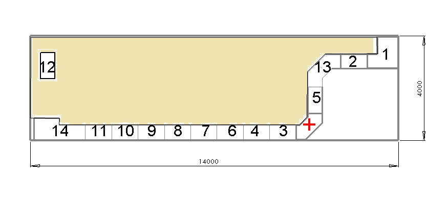

#120 Messaggio da Riccardo »
Ciao Fabrizio,
il nostro comune obiettivo è di portare in esposizione tutto il progetto, (anche incompleto) e faremo il possibile per raggiungere questo risultato.
La tua considerazione comunque potrebbere avere un significato per rendere più agevole la disposizione dei moduli, togliendo un metro dallo sviluppo si riuscirebbe a farci stare sul lato lungo anche l'anello del RE, necessitando di una sola curva aggiuntiva.
Si potrebbe anche pensare di posizionare il tuo pannello in una posizione tale da renderlo visibile per illustrare le varie fasi/problematiche costruttive, nonche le particolarità elettriche, ecc., insomma una sorta di sala operatoria con gli allievi (pubblico) pronti ad osservare e chiedere informazioni. (del resto non potremmo pensare di riempire la zona operativa di soli salamini.... :cool: :cool: .
Proviamo a vedere anche questa soluzione, ovviamente mancherebbe sempre una curva
31,37 KB

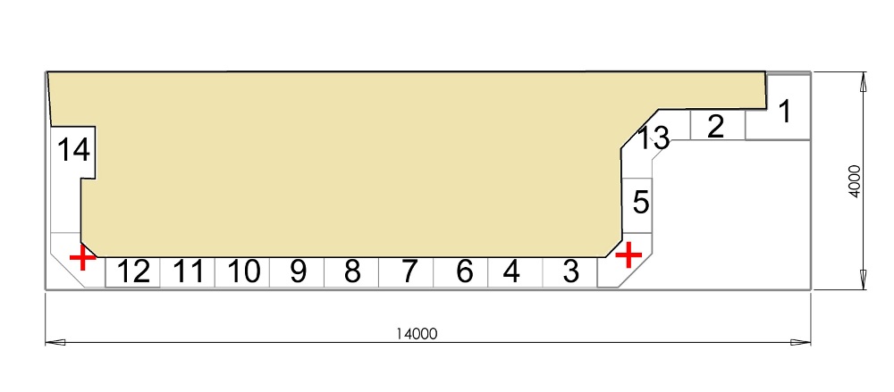

Poi Andrea potrebbe anche "muovere" la scenografia dei vari moduli e/o ricostruire anche le varie posizione, esempio in quest'altra si darebbe più spazio di "sosta" al pubblico
34,41 KB

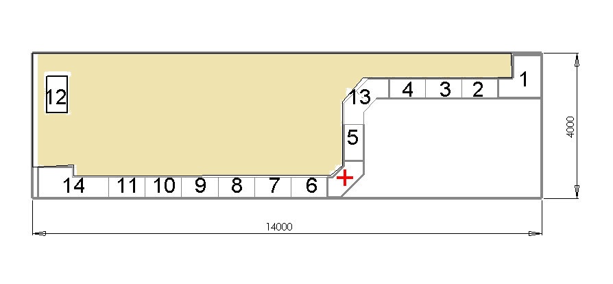

#123 Messaggio da Docdelburg »
Alla luce delle considerazioni fatte fin qui (libagioni a parte....) occorrerebbe almeno un modulo con una curva di servizio esterna.
Dico di servizio per rifarmi alle disposizioni presenti nelle norme che ci siamo dati in cui si prevede appunto la possibilità di costruire moduli di servizio con curve a raggio più stretto di quello normalmente usato.
28,23 KB

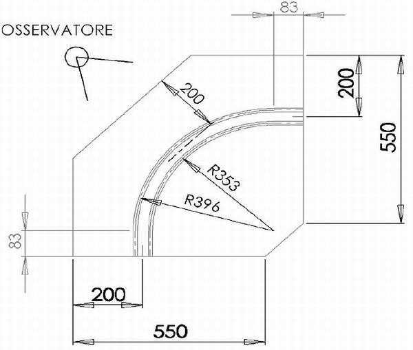

Mentre Roberto ha costruito un modulo modello con curve ampie, qui, per la mostra, con problemi di spazio, serve un modulo di servizio; deve cioè servire a curvare in spazi ristretti per esigenze espositive.
Ecco quindi la mia proposta su cui ragionare
112,64 KB
per costruire la curva segnalata con + che serva a realizzare questo layout:
31,35 KB
La curva interna è fatta con curve Tillig 83111 mentre l'esterna è fatta con flessibile facilmente sagomabile in riferimento alla curva interna.
Completano due brevi tratti rettilinei di 8 cm in corrispondenza delle testate. Il modulo potrebbe benissimo essere privo di gambe.
N.B: progetto fatto solo con l'intenzione di indicare una possibile strada semplificata a chi avesse una mezza idea di realizzare la curva in tempi brevi.

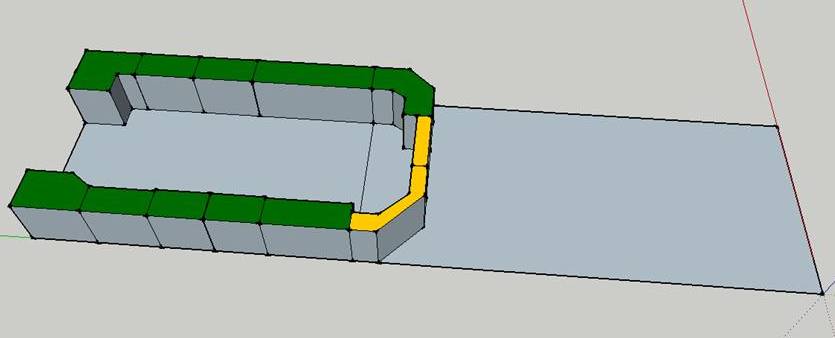

Nella discussione aperta della rocca del Re, ho accennato ad un possibile allungamento dei 2 moduli per motivi scenografici.
Da questa discussione che ho appena scoperto, ritengo che sia meglio restare con le ultime misure definite che hanno una lunghezza complessiva di 2450mm. contenibili a 2400mm.
Per restare nel tema di questa discussione, non si potrebbe pensare a comporre i nostri moduli a U com dall'immagine che allego.
19,32 KB
La parte evidenziata in giallo sarebbe l'auspicabile curva più un modulo finiti a prato come detto da Giuseppe, o anche un semplice piano di legno con binari (capisco poco carino) che ci consentirebbe di sfruttare meglio l'area d'esposizione che ci è stata assegnata.
Inoltre avremmo un controllo un pò più blindato degli spazi interni per meglio accudire i nostri convogli.
Ciao a tutti
