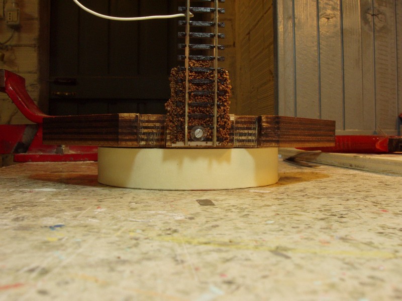

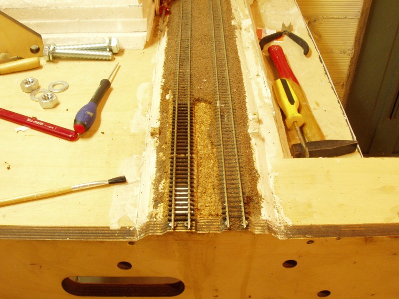

Dopo l'ultima esposizione di Malpensa ho pensato che fosse arrivata l'ora di fare un po' di manutenzione al modulo. Per prima cosa ho verificato l'allineamento dei binari sulle testate, scoprendo disallineamenti sia orizzontali che verticali. Le testa destra era regolare, mentre quella sinistra presentava diversi problemi.
il binario interno della testata sinistra presentava un rialzamento di entrambe le rotaie nei pressi della testata, nonché tutto il binario tendeva a curvare verso l'interbinario. Ho così deciso di riallineare il binario.
La dima in legno non è utile a tale scopo, perché nel montare i due legnetti che servono a posizionare i binari c'è troppo gioco. Ho quindi deciso di posizionare la dima al di sopra della testata stessa e usare la parte inferiore della dima, pensata anch'essa per allineare correttamente i binari. Potete vedere l'uso della dima nelle foto.
Con alcool etilico a 99° ho eliminato il ballast dalla testata, estratto il binario interno e l'ho riposizionato eliminando la curva e ristabilendo gli allineamenti orizzontali e verticali. Se la dima è utile per posizionare correttamente i binari in senso orizzontale, più difficile e regolare l'allineamento verticale. Il binario va infatti posizionato con le traversine in perfetta aderenza sulla testata e le rotaie vanno saldate alle viti.
Purtroppo non sempre le rotaie sono perfettamente dritte, ma sopratutto col tempo tutto tende a muoversi.

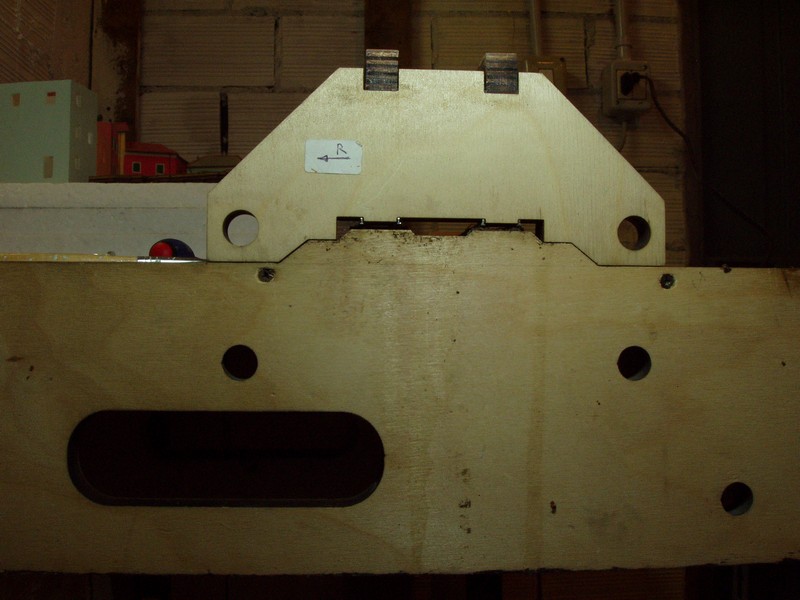

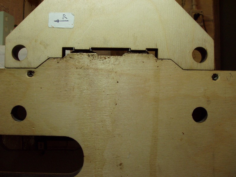

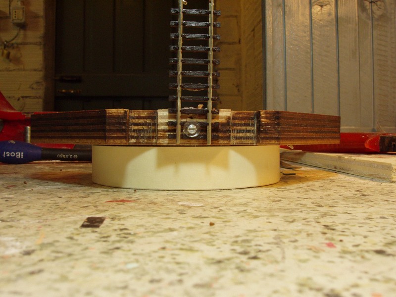

Posizionamento dei binari con dima
98,15 KB
112,13 KB

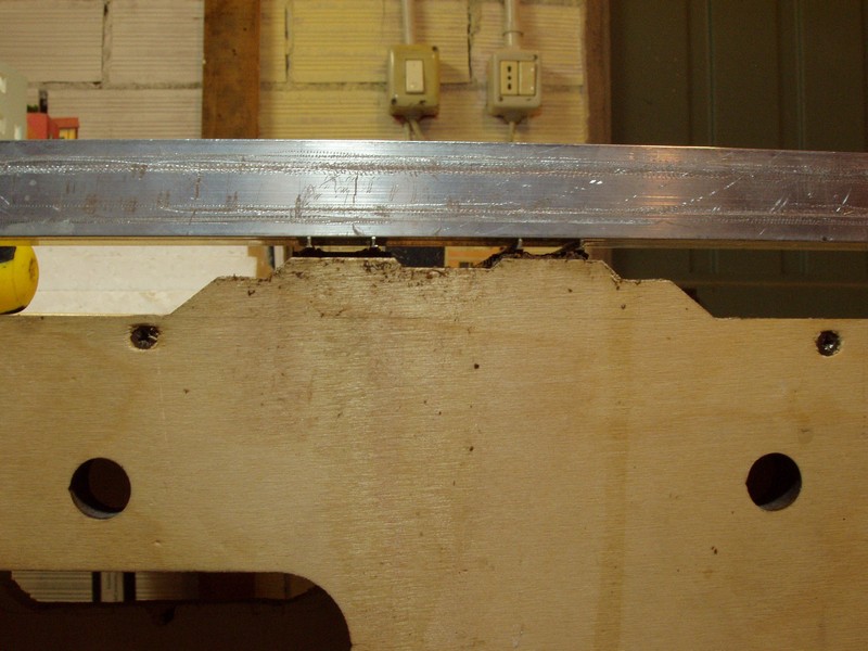

Verifica allineamento verticale rotaie
116,37 KB

Testata con binario interno riallineato
131,25 KB

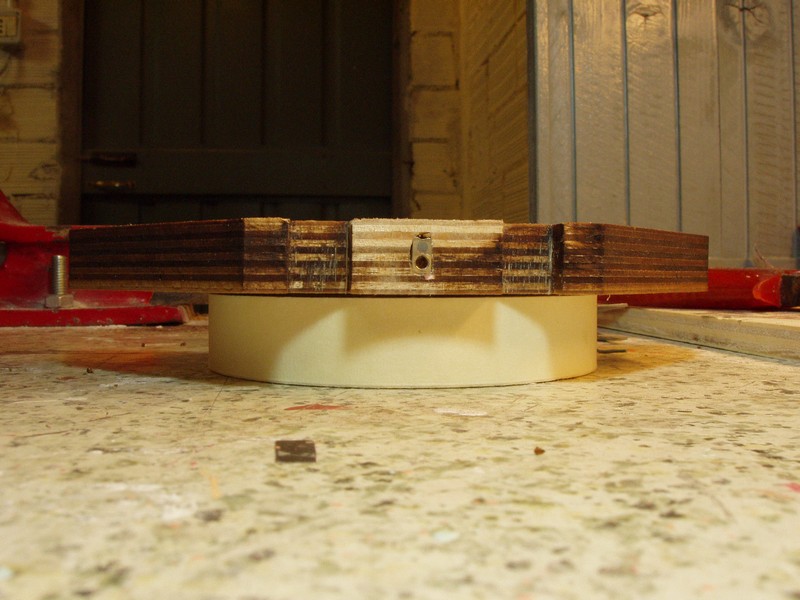

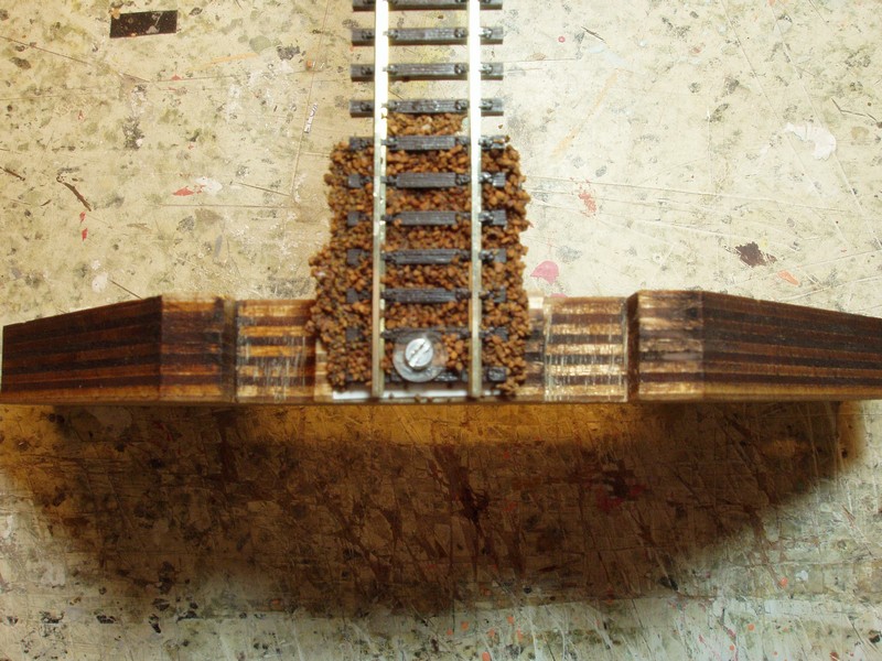

Ecco alcune prove del sistema di fissaggio. Ho provato a riportare il sistema di fissaggio sulla dima, per verificare se questo potesse a grandi linee funzionare.

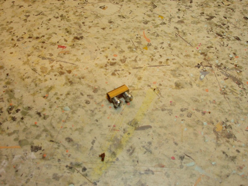

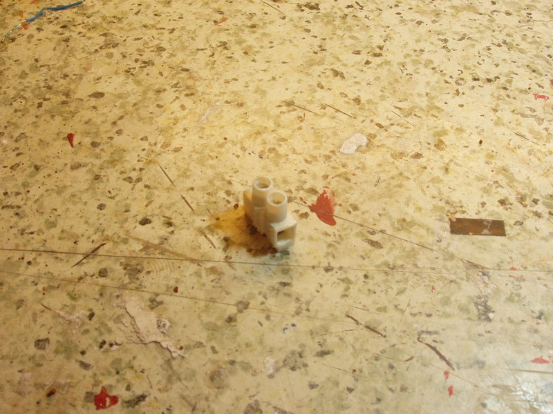

E' sconsigliabile inserire una vite mordente nel legno della testata, così ho provveduto a realizzare una bussola filettata entro la quale andrà ad avvitarsi un normale bulloncino.
La scelta è ricaduta su un elemento di contatto di morsettiera elettrica. Le piccole viti e la dimensione quadrata del corpo di contatto agevolano il fissaggio della bussola nel legno della testata
Morsettiera mammuth
153,36 KB
Elemento di contatto
135,11 KB
L'elemento di contatto presenta due fori filettati, nei quali vanno le viti, e un foro non filettato al centro, ideale per inserire il chiodino di fissaggio. Ho così eliminato uno dei due fori filettati accorciando l'elemento di contatto, poi ho eseguito un foro ad asola nel legno della dima (che è spessa quanto le testate) e vi ho inserito per interferenza il corpo contatto, che funge così da bussola. Il corpo contatto è già fermo, ma ulteriormente assicurato con un chiodino

Non avendo ancora le solette in vetronite, ho fissato il binario tramite le prime tre traversine in plastica. Ma quando avrò le solette in vetronite salderò queste alle rotaie.
118,14 KB
La vite si inserisce, con l'aggiunta di una piccola rondella, tra due traversine e allentandola si può eseguire una regolazione orizzontale e verticale del binario, infilandovi sotto degli spessori in carta. Si chiude la vite e si ferma il binario.
Sotto le soletta si può incollare un foglio sottile di carta (la basetta in vetronite è più sottile di qualche decimo, quindi aggiungendo il foglio si ottiene lo spessore standard delle traversine Tillig), sul quale si posa il ballast che rimarrà così solidale col tratto di binario regolabile.
165,49 KB
115,26 KB
La mia idea è quella di provare il sistema. Se esso non darà buoni risultati, oppure risulti essere troppo impattante dal punto di vista scenico, potrò sempre eliminare la vite e fissare le traversine alla testata. Così facendo si tornerà alla condizione di origine, con il vantaggio di avere però un supporto per le rotaie più stabile rispetto alle viti.

Lo spessore della vite può dare fastidio al passaggio dei treni ?

Pensi che questo sistema si possa adattare ad un modulo già ultimato?
Ho anche l'impressione che la vite fuoriesca troppo dalla traversina.
Comunque, sperimentare è corretto.

scusa Fabrizio, ma prima di ammattire con i contatti dei mammouth perchè non considerare l'uso di questi?
si trovano con filetto interno M2,5 e credo siano sufficientemente piccole.

.......... Ho quindi deciso di posizionare la dima al di sopra della testata stessa e usare la parte inferiore della dima, pensata anch'essa per allineare correttamente i binari. Potete vedere l'uso della dima nelle foto.
112,13 KB
perfetto Fabrizio, con l'interbinario perfettamente a 43 mm. sono risolti per il 90 % i problemi relativi ai deragliamenti dei convogli. :grin:
Non credo, la testa della vite rimane al di sotto dell'altezza del fungo della rotaia. Anche negli scambi e nei punti dove è posata la controrotaia questa arriva naturalmente al livello del fungo della rotaia e si trova in mezzo al binario. I mezzi però ci transitano sopra,
35,71 KB
L'unica cosa a cui bisogna fare attenzione è la larghezza della rondella. Se è troppo larga va a finire troppo vicino alle rotaie e il bordino delle ruote la tocca. Se succede, bisogna limare un po' la rondella nelle parti vicino alle rotaie.
Pur non essendo un lavoro abnorme, non è nemmeno una cosa che si fa in 10 minuti. Però se alcune testate presentano problemi, non c'è altra via che correggerle :sad: e a questo punto qualche intervento si deve pur fare. Se la testata invece non presenta problemi, non la toccherei.
E' però importante verificare per bene la testata. E' successo che le singole rotaie dei binari non erano tutte allo stesso livello. Se succede questo non c'è modo di allineare correttamente due moduli, perché ci sarà sempre una rotaia con un salto. Nel mio caso, la testata sinistra dava problemi e la destra no. La destra non la toccherò, almeno fino a quando non darà problemi. Siccome la sinistra andava rivista, ho pesato di usare questo metodo con l'obbiettivo di verificare se porta a significativi vantaggi e possa essere usato per i nuovi moduli. Per i vecchi, come dicevo, se non ci sono problemi (ma non ci sono per davvero alla prova dima in ferro+verifica altezza rotaie :wink: ) secondo me è meglio lasciare com'è.
Se non si vuole usare questo metodo e una testata da problemi, sarebbe bene almeno eliminare le viti e usare le basette in vetronite. In questo modo si legano assieme entrambe le rotaie alla testata e non dovrebbe più succedere di avere una rotaia più alta e una più bassa.
E' quello a cui abbiamo subito pensato a Malpensa, quando si è discusso il metodo. Allo stato pratico delle cose, però, trovarle più piccole della dimensione M5 non è stato facile. Ho provato nelle ferramente in cui passo e su 4 due non li avevano proprio e nelle altre due ho trovato solo le M5. Sicuramente in ferramente più fornite si trovano, ma io avevo in casa quelli e ho fatto che arrangiarmi. Alla fine fra ammattire per trovarle e ammattire per ricavarle dal mammut.... più o meno.... Per la versione definitiva si può sempre vedere se in qualche ferramenta ben fornita si trovano (anche le rondelle così piccole non sono facilissime da trovare).
Esatto Riccardo. Il problema, però, è che per posizionare così la dima bisogna avere la testata pulita dal ballast. Se da nuovo si può fare, diventa impossibile farlo come verifica prima di ogni manifestazione, quando c'è il ballast sulle testate. Usarla con i legnetti, presenta i noti problemi.
Occorre poi verificare anche l'altezza delle singole rotaie.Io ho misurato dal fondo della testata e poi ho posizionato una lunga barra quadra di alluminio sulle rotaie. Mi sembra che sia ok.....

Invece questa soluzione, pur avendo sicuramente un più preciso allineamento dell'interbinario, non mi convince molto dal punto di vista estetico :sad:
Oltre che l'interbinario, credo sia importante verificare l'allineamento verticale delle singole rotaie. Sono quelle differenze che creano i salti che sganciano i treni. Con il sistema delle viti, ho notato che possono crearsi dislivelli tra le singole rotaie e questo rende impossibile accoppiare perfettamente i moduli. Se non si vuole usare questo sistema regolabile, credo che una buona alternativa siano le traversine in vetronite fissate alla testata. Essendo che la traversina unisce entrambe le rotaie, allora dovrebbero essere scongiurate almeno le differenze in altezza fra le singole rotaie e il modulo si può accoppiare facendo salire e scendere la testata, così come fatto fino ad ora. Ma il problema delle viti e proprio che dopo un po ogni rotaia va un po' per conto suo.
