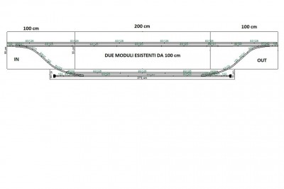

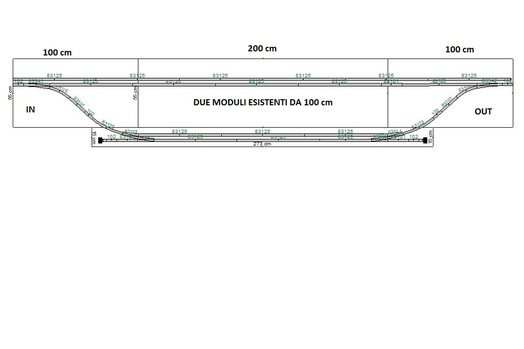

Ho provato a disegnare un possibile schema ma con solo due moduli (e non tre) interposti tra quelli IN e OUT come li ho chiamati, perchè credo bastino e avanzino ritrovandosi con due binari di composizione/scomposizione di 2 metri ciascuno.
I due moduli centrali dovrebbero avere un blocco per permettere l'uscita del convoglio dalla stazione nascosta ma gli aspetti elettrici saranno oggetto di future considerazioni talora interessasse sviluppare questa proposta.
La mensola dovrebbe essere profonda circa 15 cm, volendo 20 cm al massimo, quindi di ingombro assolutamente accettabile, credo.
Come dicevo serve una scenografia verticale a pannelli per mascherare la stazione ombra; anche nei moduli IN e OUT si dovrà studiare un'uscita scenograficamente accettabile nel pannello verticale di sfondo.
A voi la parola per le considerazioni del caso.

Docdelburg ha scritto: giovedì 11 giugno 2020, 18:36 In questo modo non si snaturerebbe nulla dell'attuale configurazione del modulare, non si avrebbero strani moduli invadenti gli spazi di movimento degli operatori e non ci sarebbero particolari problemi di ingombro anche nel trasporto.
Che ne dite?
Mi sembra molto simile all'idea di Flavio.
Vedo una complicazione: i moduli posteriori dovrebbero essere lunghi uguali ai moduli di scena intermedi.
Però c'è sempre una differenza costruttiva tra modulo e modulo di pochi decimi che se sommata tra loro può arrivare anche al mm od oltre.

Si è vero....andando a ritroso nella discussione c'è una proposta molto simile di Flavio. Questa l'ho scritta di getto e non mi ricordavo della precedente.
Come dicevo però, per entrambe le soluzioni, i due moduli centrali rispetto a quelli di entrata e uscita dovrebbero essere sempre gli stessi.
E dovrebbero essere attrezzati con gli attacchi per la mensola.
Quindi una formazione fissa di 4 moduli, come se fosse un blocco stabile, da collocarsi dove meglio serve rispetto al layout del momento.

Docdelburg ha scritto: venerdì 12 giugno 2020, 12:27 Ho provato a disegnare un possibile schema ma con solo due moduli (e non tre) interposti tra quelli IN e OUT come li ho chiamati, perchè credo bastino e avanzino ritrovandosi con due binari di composizione/scomposizione di 2 metri ciascuno.
Ottima soluzione! Renderei i terminali non fissi ma eliminabili per consentire un'eventuale espansione e agevolare l'immissione di rotabili dall'esterno! Ovviamente occorre sempre molta cautela quando si immette un rotabile in linea! [98]

Ciao, se poi hai letto bene sono solo 2 i moduli in più da 1 metro di lunghezza, quello IN e quello OUT. I due moduli centrali sono da scegliere tra quelli già esistenti.
Flavio

In merito alla soluzione che si sta valutando in questi ultimi giorni, come è già stato scritto assomiglia molto ad una mia proposta di qualche tempo fa.
La differenza sta nei 2 binari connessi tra loro con deviatoi (quest’ultima idea) o indipendenti (la mia precedente idea). Vorrei soffermarmi proprio su questa differenza, quanto sia fondamentale che questi 2 binari possano comunicare tra loro? Credo ci possa bastare che un binario carichi verso il modulare un convoglio e l’altro binario scarichi il convoglio in uscita dal modulare. Giusto? Se è cosi via i deviatoi di comunicazione tra questi 2 binari. Soprattutto si risolverebbe quello che credo possa essere una bella rogna al montaggio dei 2 moduli scelti a caso, dovuto a lunghezze di moduli che nominalmente sono tutti da 100 cm. ma di fatto il millimetro in più o in meno potrebbe ballare tra combinazione e combinazione di moduli. Pertanto vorrei ricordare quanto avevo scritto presentando la mia soluzione:
“In realtà sarebbero poco più di semplici mensole, sostenute da 4 gambe in tutto e agganciati al modulare con dei semplici morsetti.
Su queste mensole si appoggerebbero i 2 binari fissati su listelli, a loro volta guidati ai lati da riferimenti fissi, binari giuntati a loro volta da piccoli segmenti di binario tramite le canoniche scarpette (proprio come sul mio attuale caricatore). In questo modo le differenti lunghezze non sarebbero più un problema, l'operazione di carico/scarico sarebbe garantita e gli ingombri di trasporto sarebbero pari a poco più di 2 nuovi moduli.”
Questi 2 nuovi moduli sarebbero il modulo IN ed il modulo OUT.

Tutto giusto Flavio, la tua soluzione è ancora più semplice della mia e la appoggio sicuramente.
Non mi trovo d'accordo però sul fatto di adattare di volta in volta la mensola a moduli diversi e ti spiego perchè:
-siccome a mio parere occorrebbe coordinare (per motivi estetici e qualitativi di cui parlavo prima) la scenografia dei due moduli In e Out sia in orizzontale che in verticale con quella dei due moduli centrali, consideravo di utilizzare una coppia, e sempre quella, di moduli che non siano divisibili e abbiano una scenografia in netto rilievo. Una possibilità potrebbe essere "le cave di marmo", o "i monti della luna", che sono una coppia di moduli con rilievi importanti, che si potrebbero riportare nei moduli IN e OUT adiacenti con una scenografia a digradare ma sufficiente ad ospitare due portali di galleria (in quella che sarebbe la scenografia verticale e/o orizzontale).
-le connessioni sarebbero semplici e standardizzate con spezzoni di binario con scarpette in modo da non perdere tempo ad allineare tratti in curva.
-gli attacchi per la mensola sarebbero da fare solo su que due moduli con ulteriore semplificazione rispetto a dotare tutta una serie di moduli di detti attacchi. Non parlarmi di morsetti da legno per fissare la mensola che mi fai rabbrividire....
-questi 4 metri di moduli (più o meno) sarebbero di semplice inserimento in un layout importante; certo che se lo spazio è ridotto e si portano pochi moduli considererei inutile una stazione nascosta per far circolare solo 2 o 3 convogli. E a quel punto i due moduli centrali possono essere eventualmente usati svincolati da quelli IN e OUT.
Ecco, con tutte le migliorie del caso, credo che la soluzione della mensola, specie con il piano binari più semplice dettato dal Flavio, possa essere una soluzione da prendere in seria considerazione.
