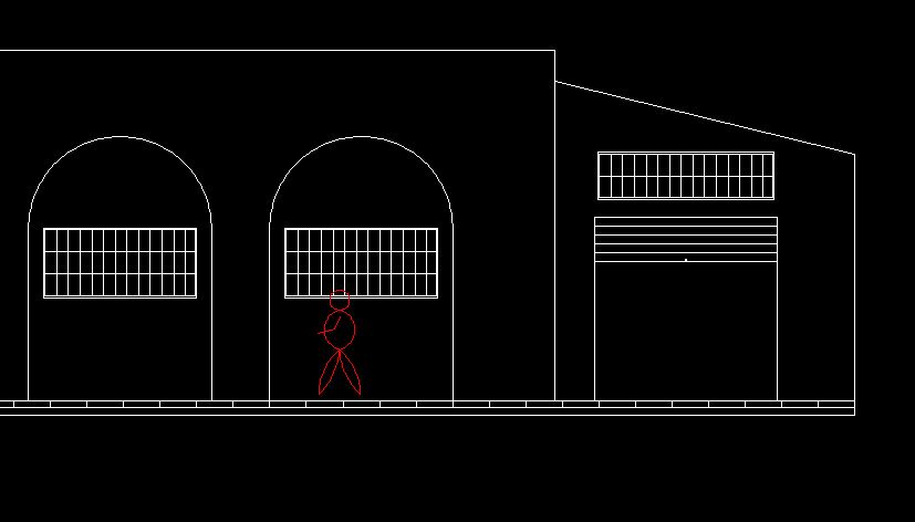

Grazie Giuseppe. Si, in effetti quei vetri vanno bene per delle ampie finestre come quelle che hai riprodotto. La mia è solo 21x10 mm, si tratta di finestre per un officina di riparazione motocicli che metterò nel mio modulo. A disegno ho fatto i vetrini 1,6x3 mm, la larghezza dei montanti è una linea. Vorrei anche provare a stampare la saracinesca su carta e poi vedere se l'effetto è per lo meno ragionevole Ovvio, non avrà la terza dimensione, ma viste le piccole dimensioni (25x6 mm)non dovrebbe essere un grosso problema.
37,1 KB
Questo è un abbozzo di una delle strutture. Vorrebbe simulare dei locali ricavati all'interno delle arcate di un muro, per riprodurre una strada di periferia.

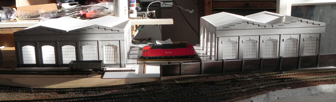

Una foto con la prova di montaggio dei serramenti per i due depositi.
100,21 KB
STUPENDO!!!!!!!!!!!!!!!!!!!!!!
una precisione assoluta.
Re: MODULO "Deposito Locomotive"
#359 Messaggio da marioscd »
era un po' che non venivo qua a curiosare... (anche perchè a me piace la sorpresa e me la voglio gustare a Novegro! però non ho resistito...) e mi è bastata quest'ultima foto per comprendere la grandezza di quest'opera... dire stupendo è limitativo, Giuseppe!!!! ma non avevo dubbi, conoscendo le tue realizzazioni...

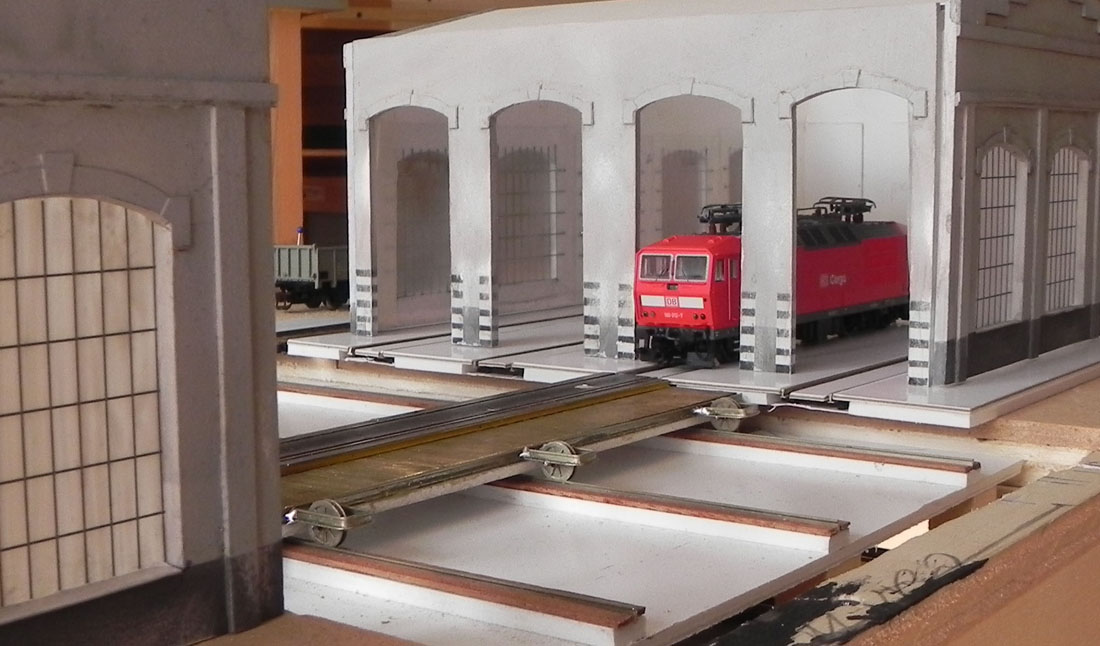

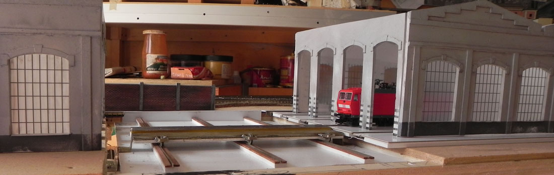

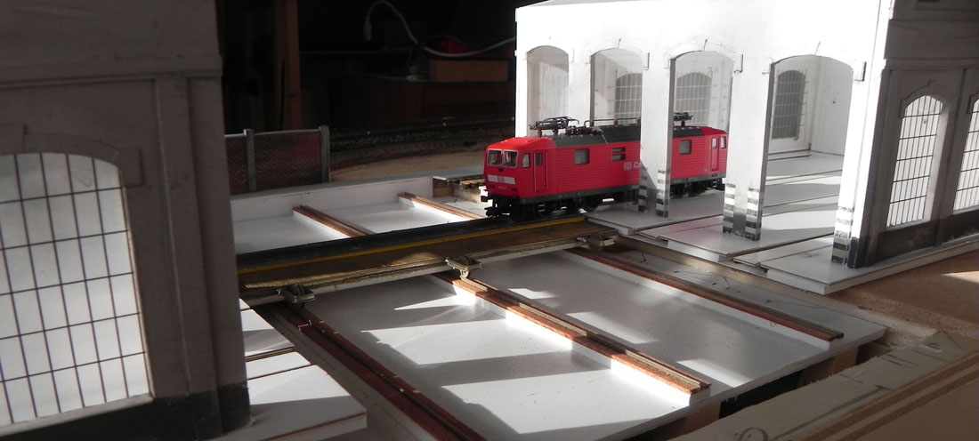

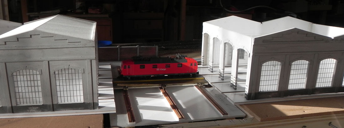

Oggi, mentre <font color="red">Qualcuno</font id="red"> se la godeva sulle italiche spiagge, <font color="red">io</font id="red">, ho portato un pochino avanti il modulo deposito locomotive.
Ho fatto le strisce nere sugli spigoli degli ingressi e ho invecchiato un po’ tutto.
Ho finito di posizionare tutti i finestroni, ma manca la contro parete interna che maschererà la griglia dei serramenti.
Ho “interrato” tutti i binari dei depositi, e questo è stato il lavoro più lungo.
Alla prossima
102,58 KB
95,55 KB
105,75 KB
90,98 KB
144,41 KB

Giuseppe, è davvero un bel lavoro. Sembra davvero il deposito vero. E' quello il ponte trasbordatore che dava problemi?

Fabrizio Borca ha scritto:
....E' quello il ponte trasbordatore che dava problemi?
Grazie a tutti per i complimenti.
Si Fabrizio, é quello.
Sarà statico, o meglio, si potrà spostare a mano, ma non funzioneranno neppure i collegamenti che danno corrente al binario del ponte.
Quelli all'interno del deposito sono collegati, ma non quello del trasbordatore.
Ho trovato una soluzione a pistoni che dovrebbe garantire un movimento molto preciso, ma questo comporterà, dopo Novegro, il totale rifacimento di trasbordatore e fossa relativa.
Ne consegue che é inutile perderci del tempo per un lavoro che verrà buttato.
Invece, per ben figurare, ho già montato la cabina che va sul ponte e la metterò.
Per fortuna ne avevo fatte due e la seconda servirà per il nuovo ponte.
Prima ho dimenticato di precisare che c'é luce tra le pareti perché sono solo accostate e non fissate :grin: .
