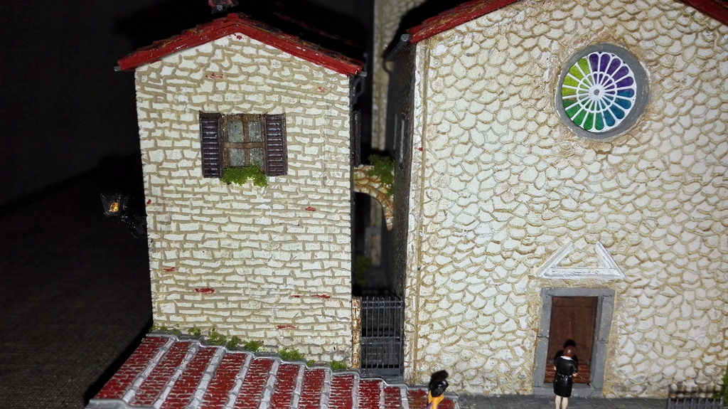

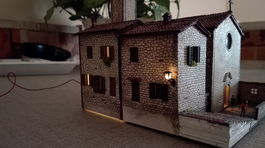

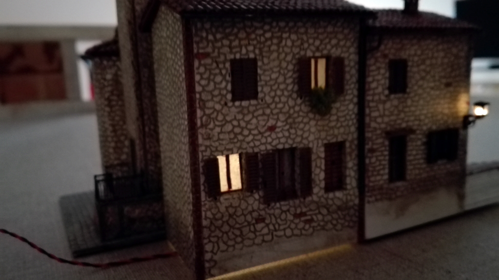

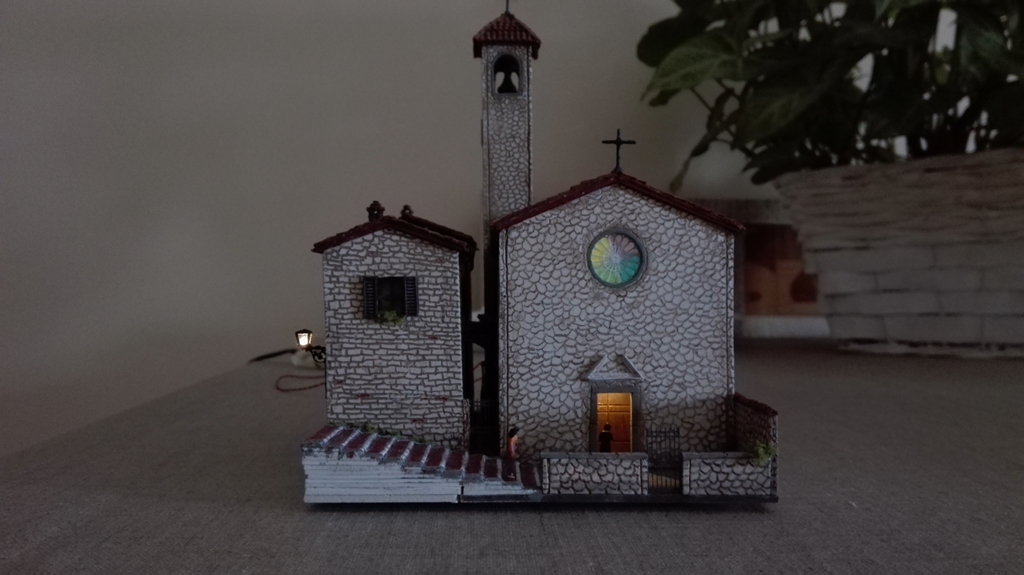

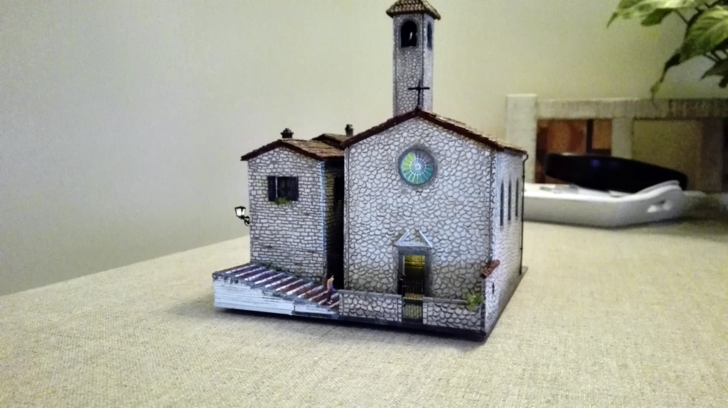

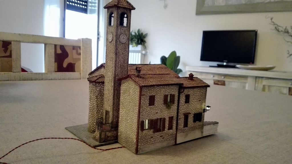

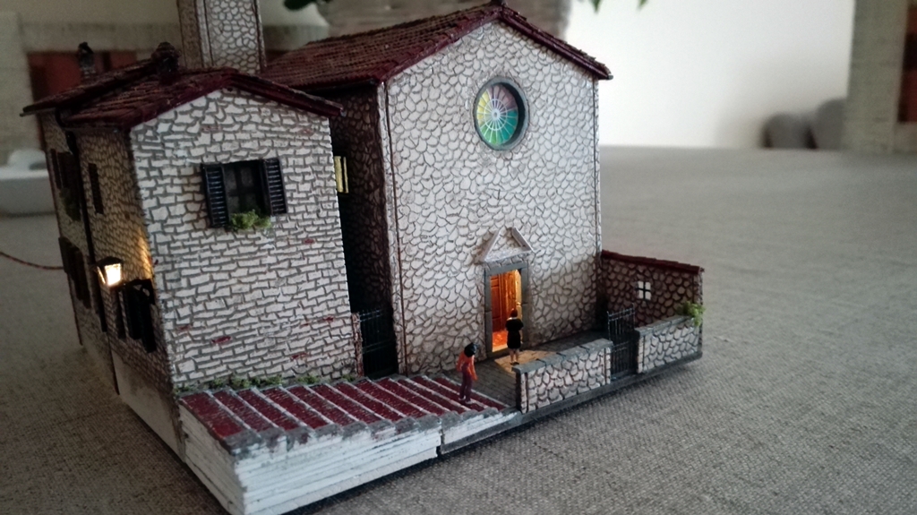

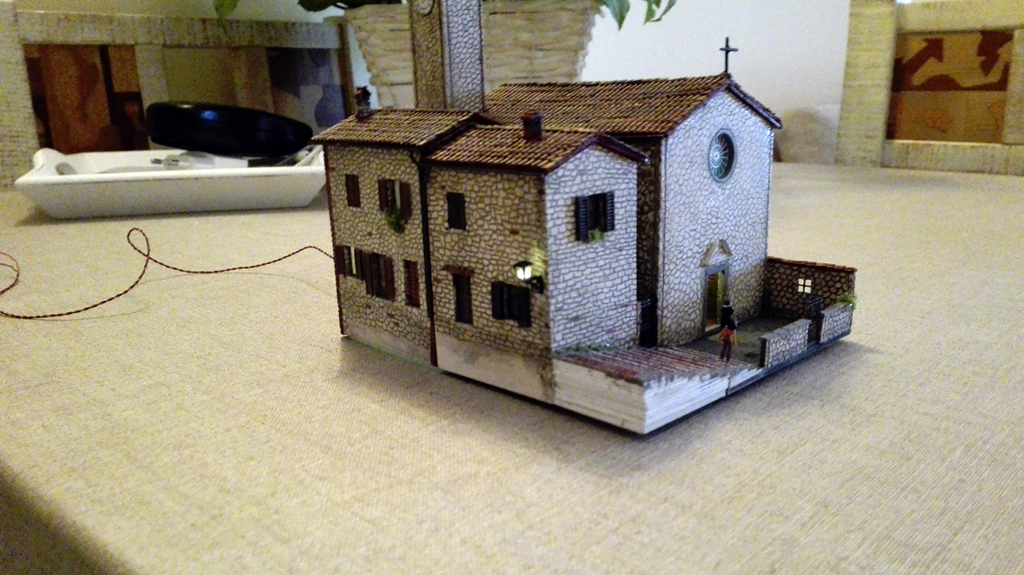

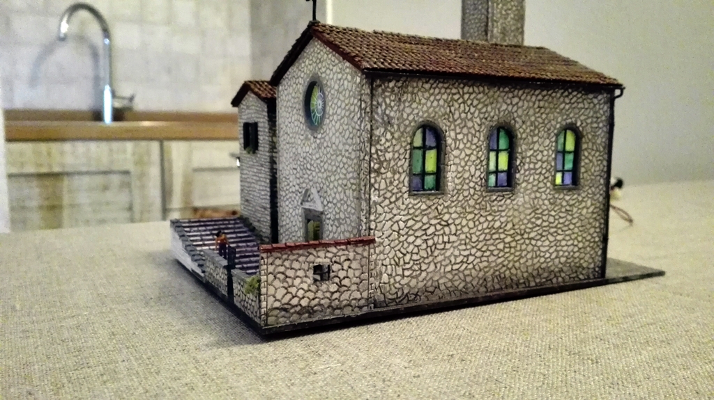

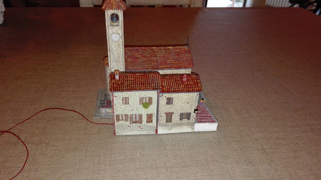

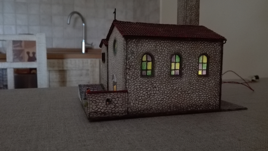

Ho finito l'angolo chiesa di Alviano.
Notare il lampioncino illuminato e con i vetri montato su base Giuseppe Risso.
Allego alcune foto,
Ciao Adolfo
509,98 KB
434,58 KB
500,05 KB
Immagine:Dettaglio
553,38 KB
Foto in notturna
447,13 KB
390,94 KB
304,46 KB
333,24 KB
333,86 KB
Panormica
365,59 KB
485,35 KB

Bello Adolfo, mi piace. La colorazione è poi molto bella. Per i tetti come hai fatto? Interessante anche tipica scala con i mattoni.

Grazie Fabrizio e Salvatore.
Per i tetti ho usato come base il cartoncino rigato delle scatole delle bomboniere che è abbstanza in scala.
Poi ho tagliato singole strisce alte 6 mm. dello stesso cartoncino, ho tolto la sottobase liscia ed il rigato l'ho incollato sopra la base del cartoncino rigato, così facendo sovrapponendo le strisce per 2 mm. partendo chiaramente dal basso.
Anche i colmi sono fatti con lo stesso cartoncino.
Un saluto.
Messaggi: 11236
Re: MODULO "Alviano paese"
#367 Messaggio da Fabrizio »
Grazie Adolfo. Forse proverò a farlo, mi servono tetti diversi e ora ne ho solo di due tipi. Quali tinte hai miscelato per il colore? Il colore dei tetti e dei mattoni.
Messaggi: 11311
#368 Messaggio da adobel55 »
I colori che ho usato sono della Vallejo, Rosso mattone, poi lavggio con grigo verde e poi con nero molto diluiti.
Poi con pennello a secco ho picchiettato con un po' di arancio e giallo e di nuovo con rosso mattone se il lavaggio col nero ha scurito un po'.
Per variare i tetti puoi usare anche la tecnica che ho spiegato nelle guide, oppure fare tetti a mazigliesi, dovrei farli anche io, se ricordo la tecnica che ho usato nel DL del modulo Servizi la posto.
Per il mattonato della scalinata che porta alla chiesa ho usato il forex inciso poi colorato con rosso mattone e lavaggio con grigio scuro, con i bordi in bianco.
