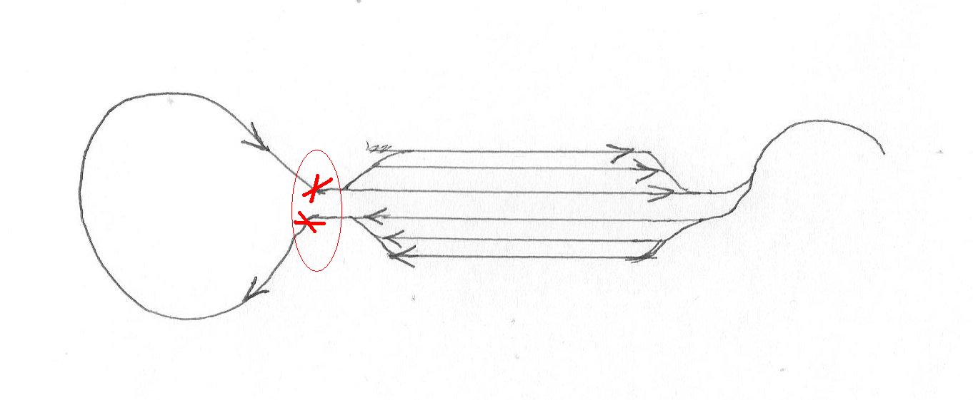

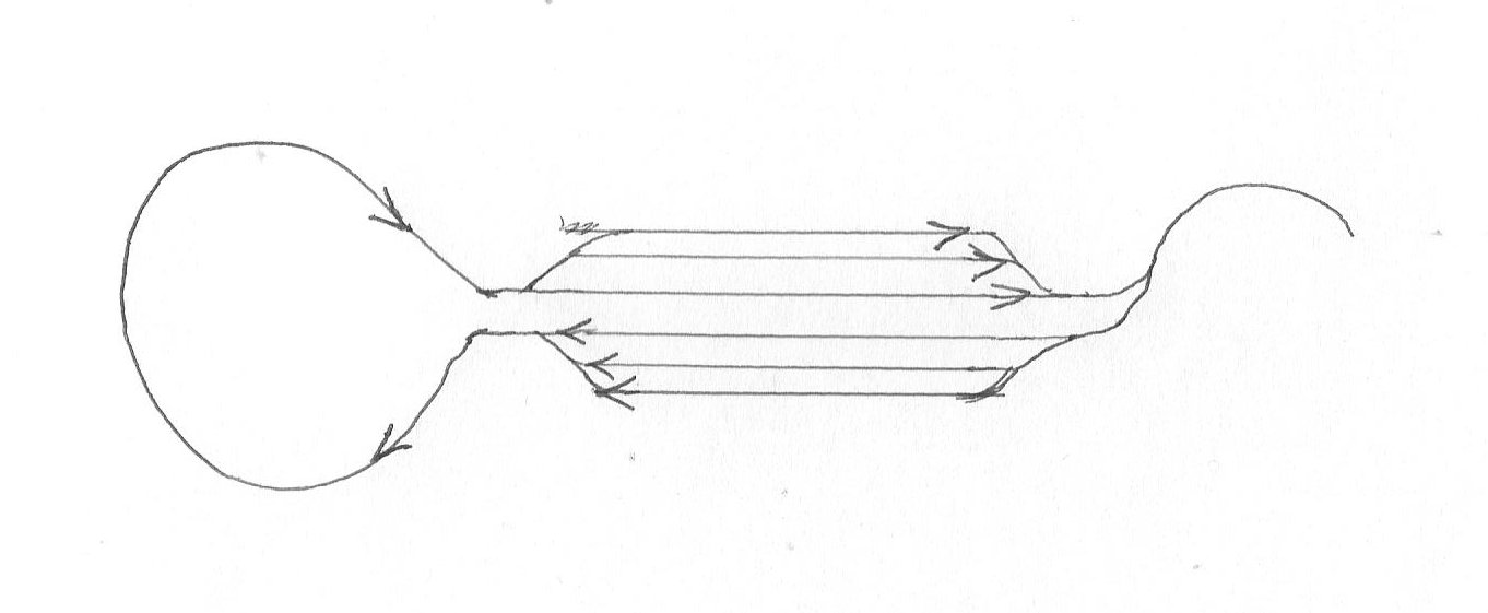

Cari amici buonasera a tutti. Non sono sparito come potreste pensare, ma ho seguito attentamente dal di fuori le vostre discussioni per poter cercare di portare avanti il mio plastico HO che ho deciso di realizzare in digitale.
Dopo aver fatto, sfatto, rifatto, sfatto e rifatto credo di essere in dirittura di arrivo (per quanto riguarda il tracciato!)
Porrei alla vostra attenzione lo schizzo dello schema della stazione nascosta con annesso anello di ritorno.
Vi dovrebbero alloggiare 5 convogli che partiranno in sequenza ciclica all'arrivo del 6° convoglio
E qui viene il bello: non so come fare il collegamento elettrico della racchetta ( e non solo) . Mi sapere dare qualche dritta?

Lo schema di tracciato che hai disegnato si presta perfettamente a quanto ti suggerirò in questa risposta.

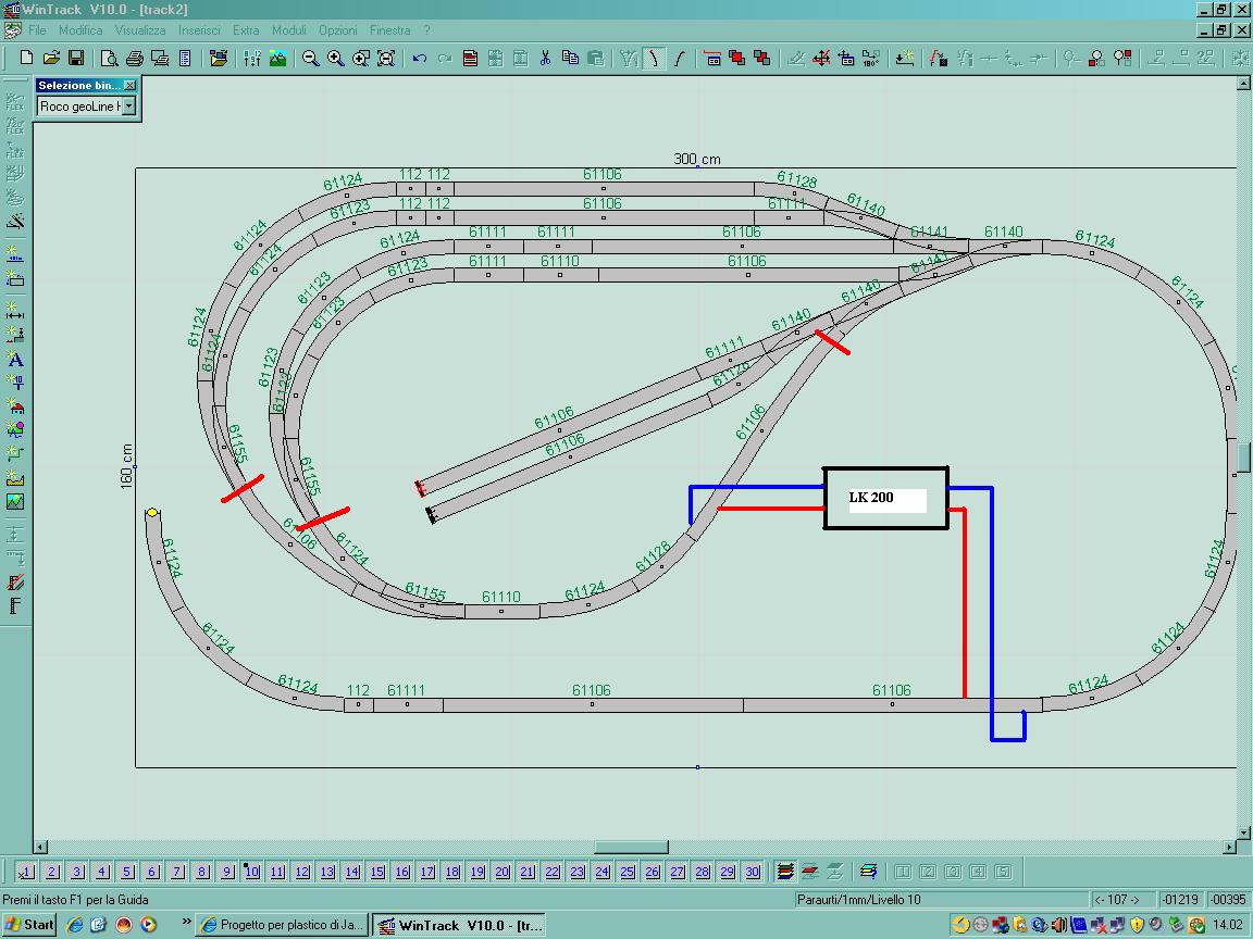

Se tu isoli l'intero tratto a C che parte dall'ultimo deviatoio in basso a sinistra e arriva al primo deviatoio in alto a sinistra e lo alimenti tramite un modulo specifico per cappi di ritorno in digitale (tipo Lenz LK200) hai già risolto ogni problema.
45,66 KB
Il tratto isolato tra le <font color="red">(X)</font id="red"> sarà soggetto ad una variazione di polarità grazie al modulo specifico e tu non dovrai preoccuparti più di nulla. Spesa dell'aggeggio intorno ai 50-60 euro.
Eccoti un esempio semplice di racchetta con relativo collegamento.
141,01 KB
Unica limitazione: non potranno circolare convogli più lunghi del tratto isolato. Oppure fai in modo che il tratto isolato sia lungo qualcosa in più del più lungo convoglio che pensi di far circolare.

aaaaaaaaah dimenticavo: io isolerei tutta la stazione nascosta a partire dalla biforcazione creata dal deviatoio di entrata nel fascio binari....
